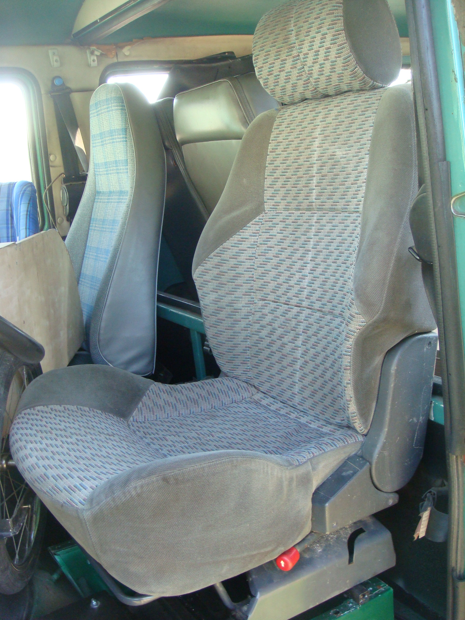

nie wspominałem wam o pewnej sytuacji, bo i nie było sensu: u mnie na złomie stało Renault 25 z przewygodnymi (jak mniemam) fotelami. Ale tylko zerknałem i zrezygnowałem, bo auto miało wytargany szyberdach.
Dopiero gdy Reno było już sprasowane na dole stosu troche załowałem że chociaż nie usiadłem.
Mieliśmy kiedyś 205 GTI i nie przekonacie mnie że są wygodniejsze fotele niż z francuza z lat 80' 8)
No i dalszy ciąg- Pojechaliśmy na Radostowice z kumplem Fordziorzem :P na prucie plastików do Fiesty. Ja szukałem głównie lambdy do Mikry i innych pierdółek. W temacie Zuka czaiłem sie bardziej na jakąś ławke 3os z pasami na tył....
A tu niespodzianka. Espace V6 (2gen) :shock:
DSC06277.JPG [ 1.12 MiB | Przeglądany 14524 razy ]
Jakbym nie klnął w robocie na francuzów i ich genialne rozwiązania to musze im przyznać- potrafią robić wygodne fotele :shock:
P.s jak ktoś chetny na seryjne zukowskie fotele, jak widoczny na zdjęciu u pasażera- Pisać!

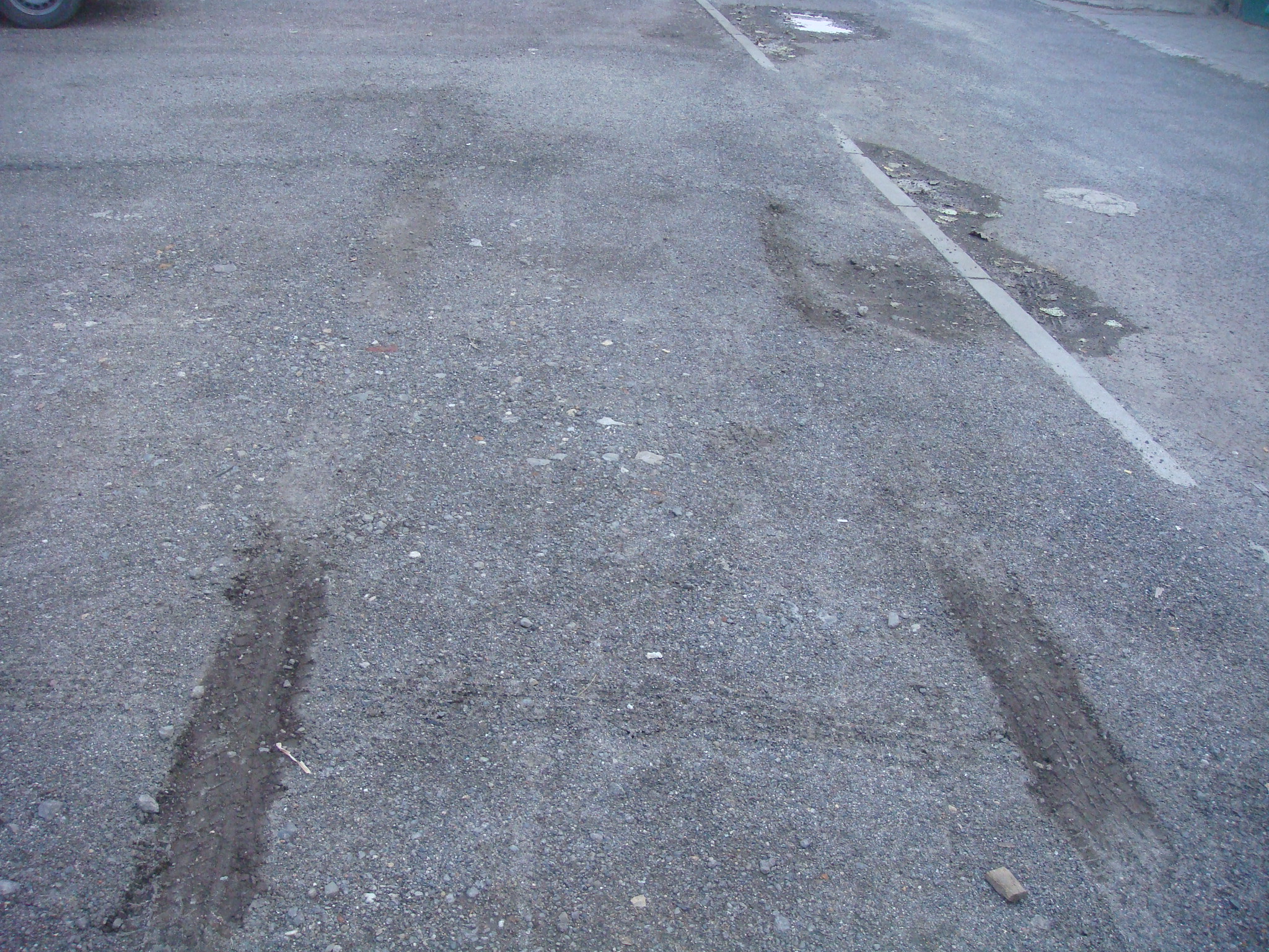

JAK MIE TE HEMI ORANGE NIE PYKŁOO!! :P
DSC06314.JPG [ 1.02 MiB | Przeglądany 14444 razy ]
A to foto o zakończeniu paragrafu : hamulce -podpisze komentarzem brata:
"przez całe prakty jak robilimy żuki, to niepamietom żeby JAKIKOLWIEK tak równo hamowoł"
DSC06315.JPG [ 1.27 MiB | Przeglądany 14444 razy ]
zdjecie zrobione 20 min później- prawy tył zdążył wychnąć!
8)
A tak apropo, nie pamietam żeby nasza stara andoria miała taki twardy pedał. Jestem wielce zadowolon' z modyfikacji. Na razie po rundce "around the block" jestem uradowany że nie trzeba planowac hamowania 200m wczesniej :lol: Przy okazji z grubsza wiemy co trzeba zrobić w zawieszeniu. Na razie czekamy w napięciu aż sie zwolni podnośnik na akcje 4CTi90

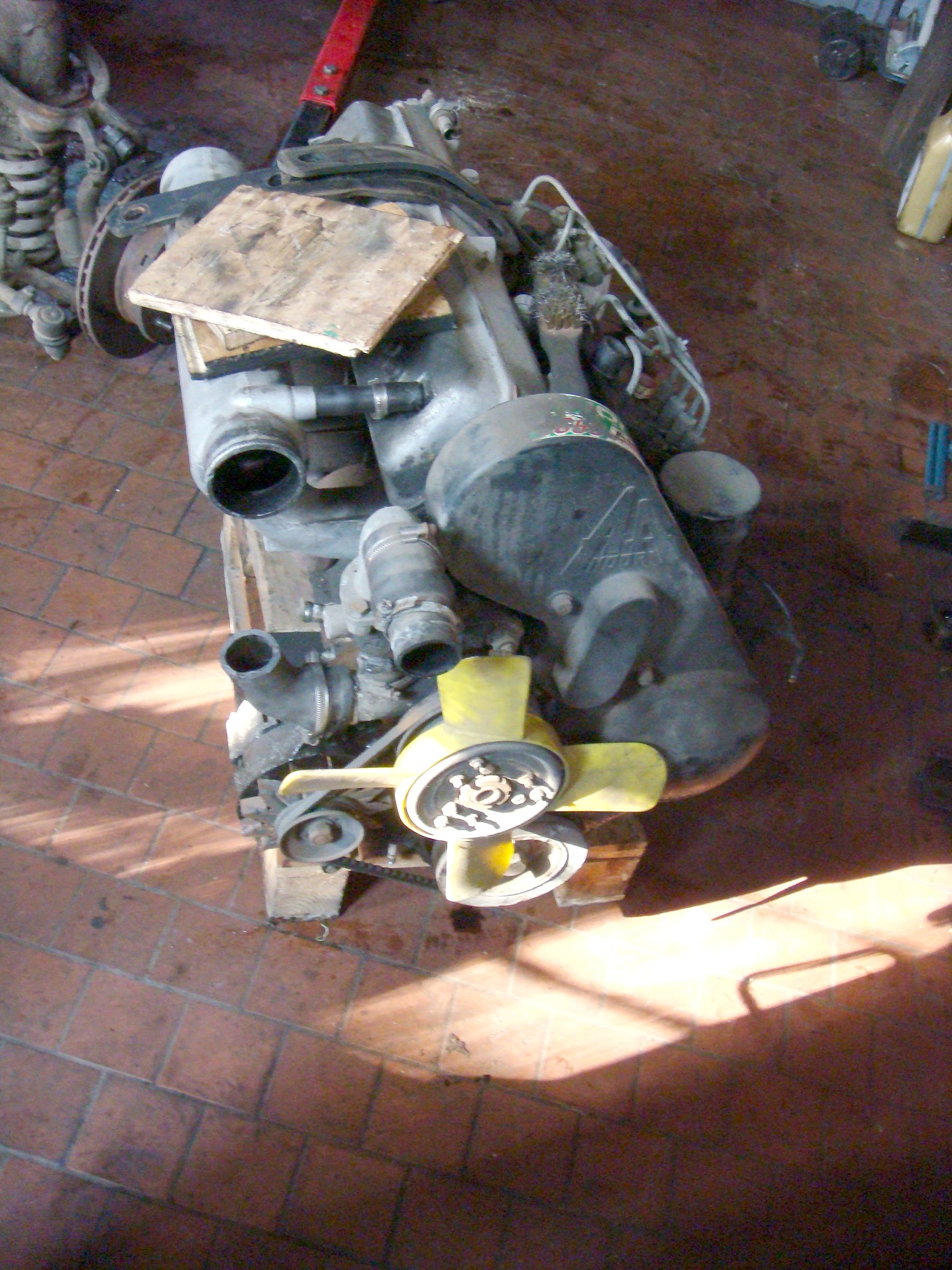

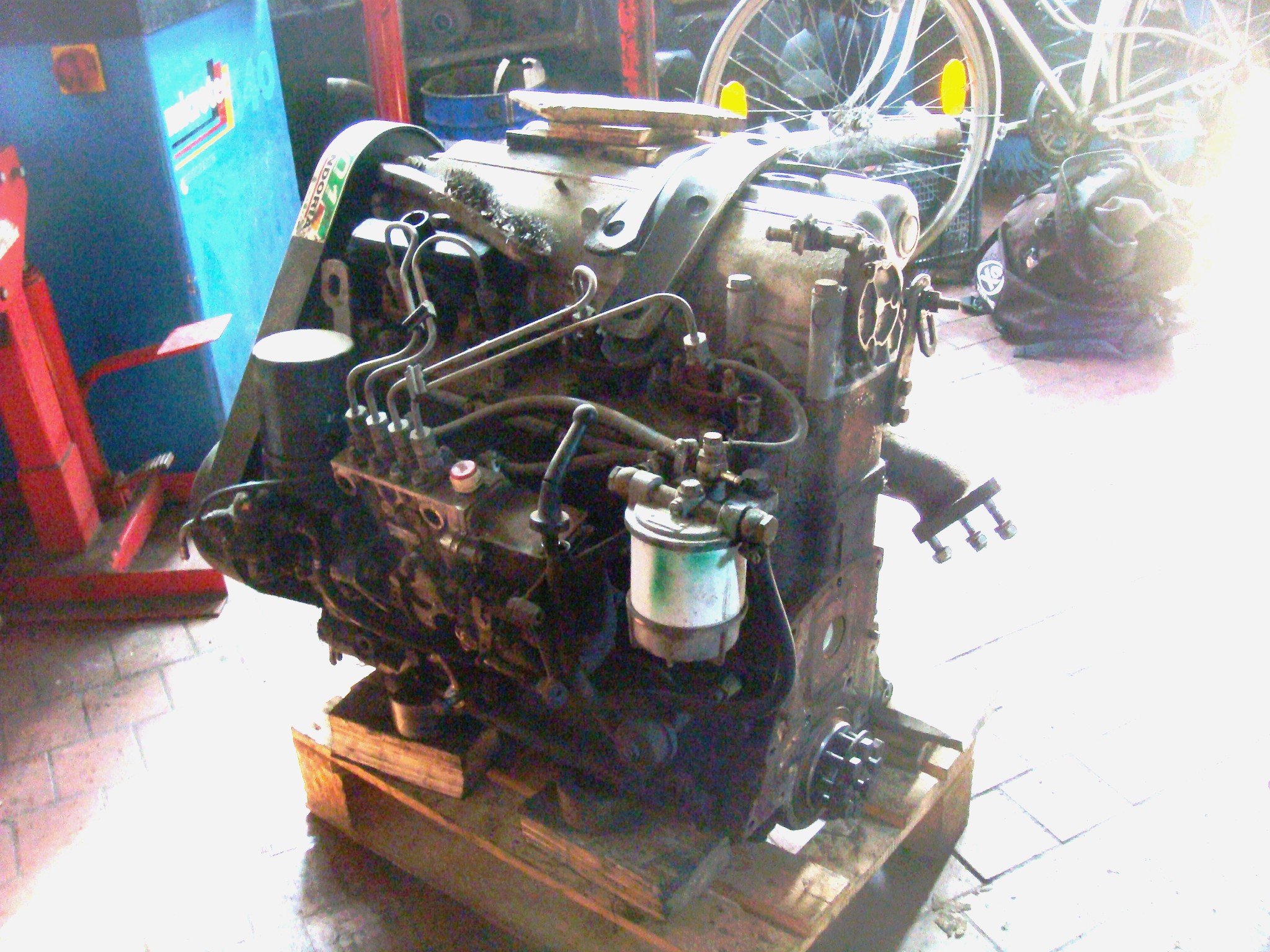

Czołem pany, "szybka akcja", jesteśmy w trakcie swapu, sprzedamy naszego 4C90 z wózkiem na kółkach i załadunkiem na auto! Oferta jest ważna max do czwartku.
Chodzi o to że mam dostep do żurawia silnikowego, wrzucam go wam na pake, nie musicie kołować 4 chłopa do załadunku
Wszystko wskazuje na to że silnik ma autentyczny przebieg 99 700km bez remontu, Świadczy o tym ogólny stan auta jak i takie detale jak plomby na śrubach, seryjne,polskie sprzęgło (znak normy bezpieczeństwa B) itd.
Co do stanu, wrzucam wam filmik z odpalania przy 13 stopniach C',
https://www.youtube.com/watch?v=tarvANTuenU
zaraz po odpaleniu zakopci ,ale potem już nie pusci dymka. Wycieki są oczywiste ,ale nie ma tragedii, jestem nawet zaskoczony że nie leje bardziej.
Wydaje mi sie że spoko opcja do wyremontowania na spokojnie na stojaku i podmianka w odpowiednim czasie. Sam wózek to super sprawa, mozecie nim jezdzić po garazu zeby nie zawadzał.
Co do ceny, oczywiscie znajdują sie janusze z olx którzy wystawiają za 1200zł :o i sam nie wiem ile wołać, wydaje mi sie że 700 to dobra cena. Dodaje cały osprzęt- tj alternator, rozrusznik. Niestety nie daje flanszy, zamachu, sprzegła itd, bo musze na tym starym zestawie jakoś dotoczyć sie z Zabrza pod garaż, jakby co to cały ten szpej wraz z wyrąbaną skrzynią 4MT bedzie dostepny później.
Aha- silnik bedzie miał miske i łapy silnika z lublina, bo pod taki setup jest uspawany wózek
Silnik na dzień 10.09 do odbioru w zabrzu
jak coś to kontakt PW, zagladam rano przed robotą

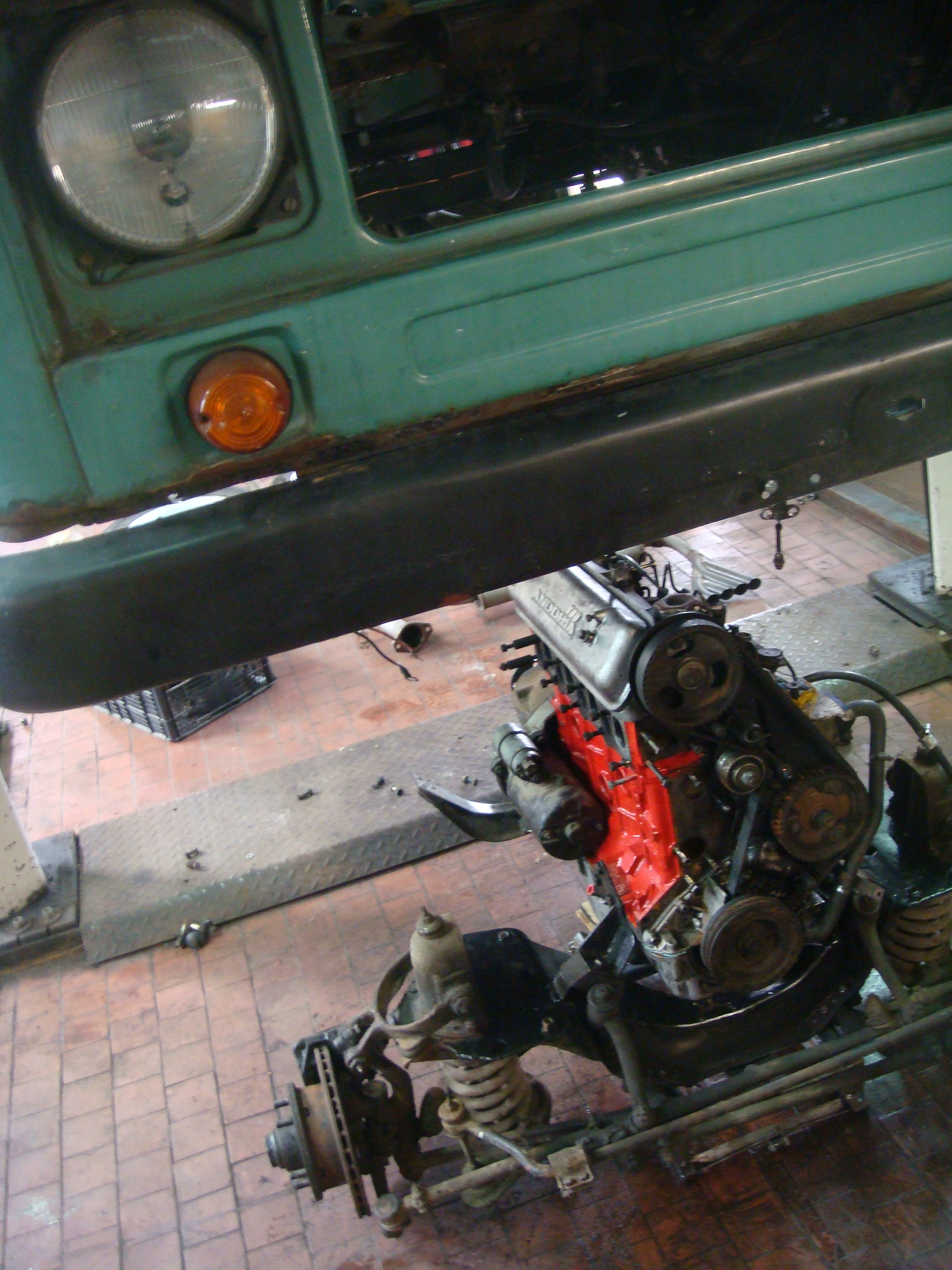

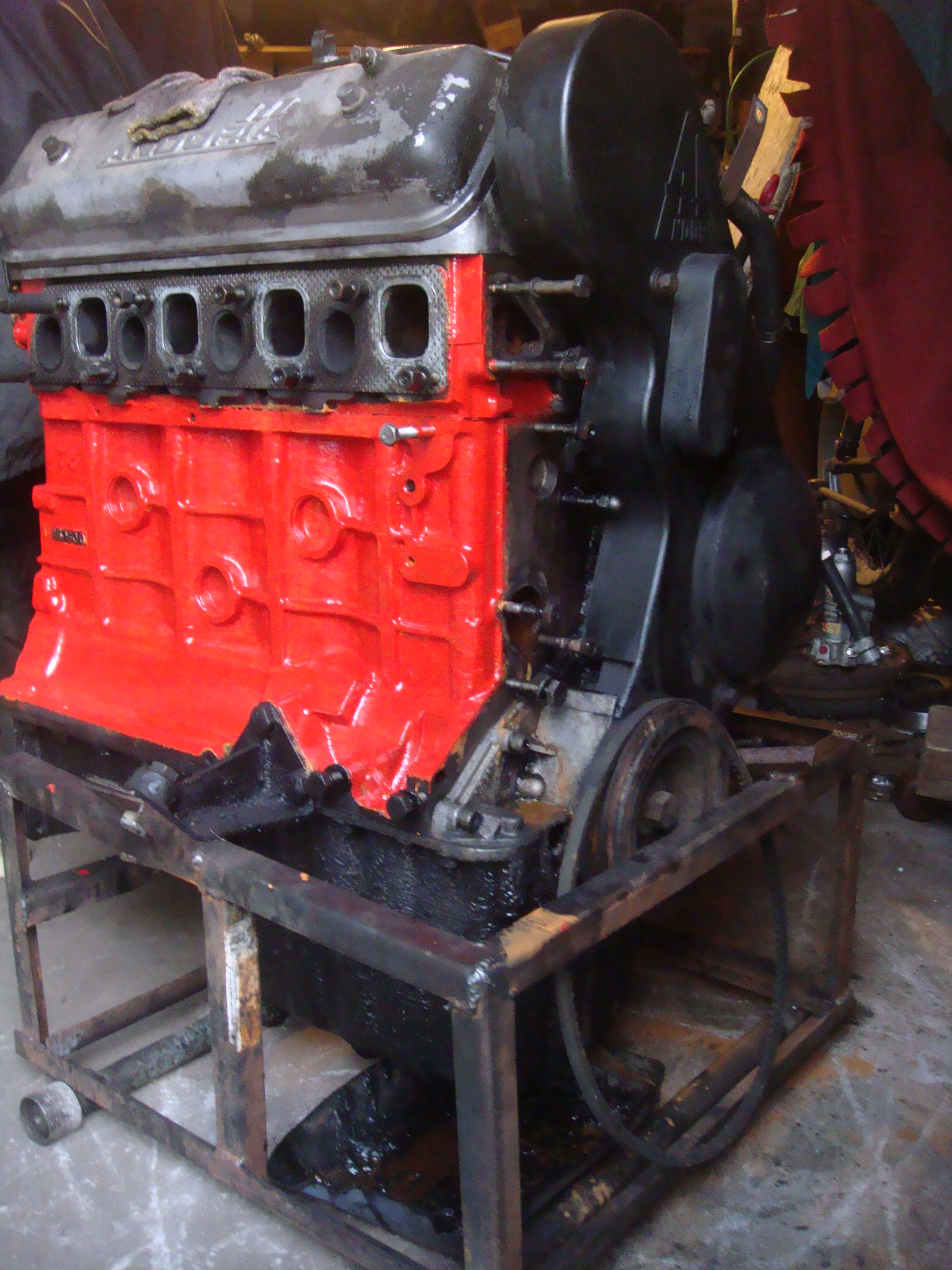

No pany, koniec prac coraz bliżej, zapraszam po silnik do czwartku, potem bedzie trzeba przyjechać z obstawą żeby go załadować
DSC06350.JPG [ 1.11 MiB | Przeglądany 14313 razy ]
dziś zaparkowaliśmy pod budą, jutro uszczelniacze i rozrząd i musi stanąć na kołach do wyjazdu. Przyciagniemy go jednak Traficiem ,bo zostało sporo pierdółek, to bedziemy juz spinać pod garagem
Bonusy:
https://www.youtube.com/watch?v=ywQMzcXFY3s
https://www.youtube.com/watch?v=m5U12IT5bV0
PS
tyle było napisane o swapie na 4CT90, czemu nikt nie pisnał słowa o:
-Blok 4CT90 + Miska żukowska = nie ma bagnetu :shock: 4C90 ma bagnet przez blok, 4CT90 ma bagnet przez miske. Z powodów oczywistych nikt nie wiertał tej dziury w blokach CT. Już mam na to pomysł ,ale zaskoczenie było.
-Smok olejowy jest tak długi że po drodze jest dodatkowe ucho żeby nie pekał od drgań. Jedna śruba wału korbowego jest specjalna- wystaje z niej gwint. Musiałem z duszą na ramieniu przekręcić tą śrube z Wolnossaka, Marcel od razu to skwitował tekstem "jak jebnie panewka to bedziesz wiedział która, HE,HE." :x
-Trzeba zamienić miejscami króciec na płyn chłodniczy <-> zaslepka na głowicy. To pierdoła ,ale na aucie bedzie dużo trudniej
-króciec wodny z termostatu "patrzy" w prawo zamiast "do przodu". (w przypadku zostawienia seryjnej chłodnicy Zukowskiej) To też pierdoła, w pore wykryta
A tak apropo chodnicy, to czekam czy wentylator z wiskozą sie zmieści przy setupie z seryjna chłodnicą :wink: żby nikt nie mówił że nie przewidziałem :wink:
