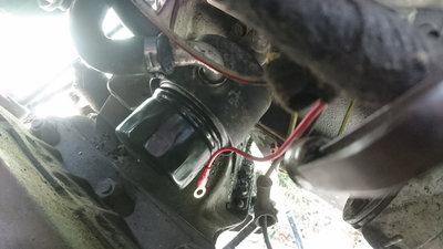

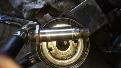

S-21 ma fabryczne miejsce do podpięcia smarowania turbiny w podstawie filtra obok czujnika ciśnienia. Przynajmniej tak mi się wydaje ;) Ciśnienie oleju spadło niezauważalne

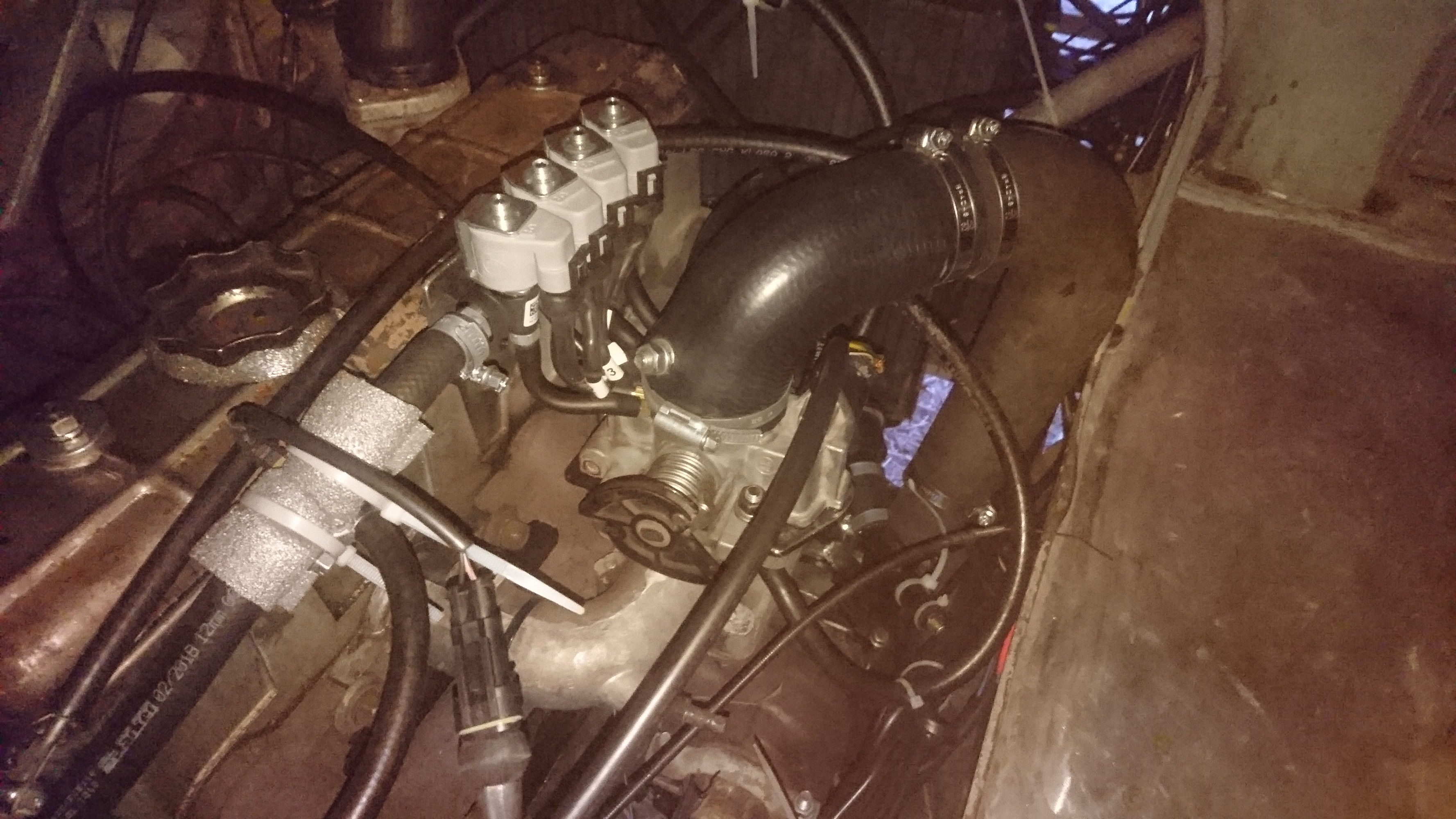

Projekt s21 turbo jest dopracowywany. Ilość trytytek spada. Ostatnio wpadł wtrysk gazu.
IMG_20190121_161217.jpg [ 899.04 KiB | Przeglądany 17592 razy ]

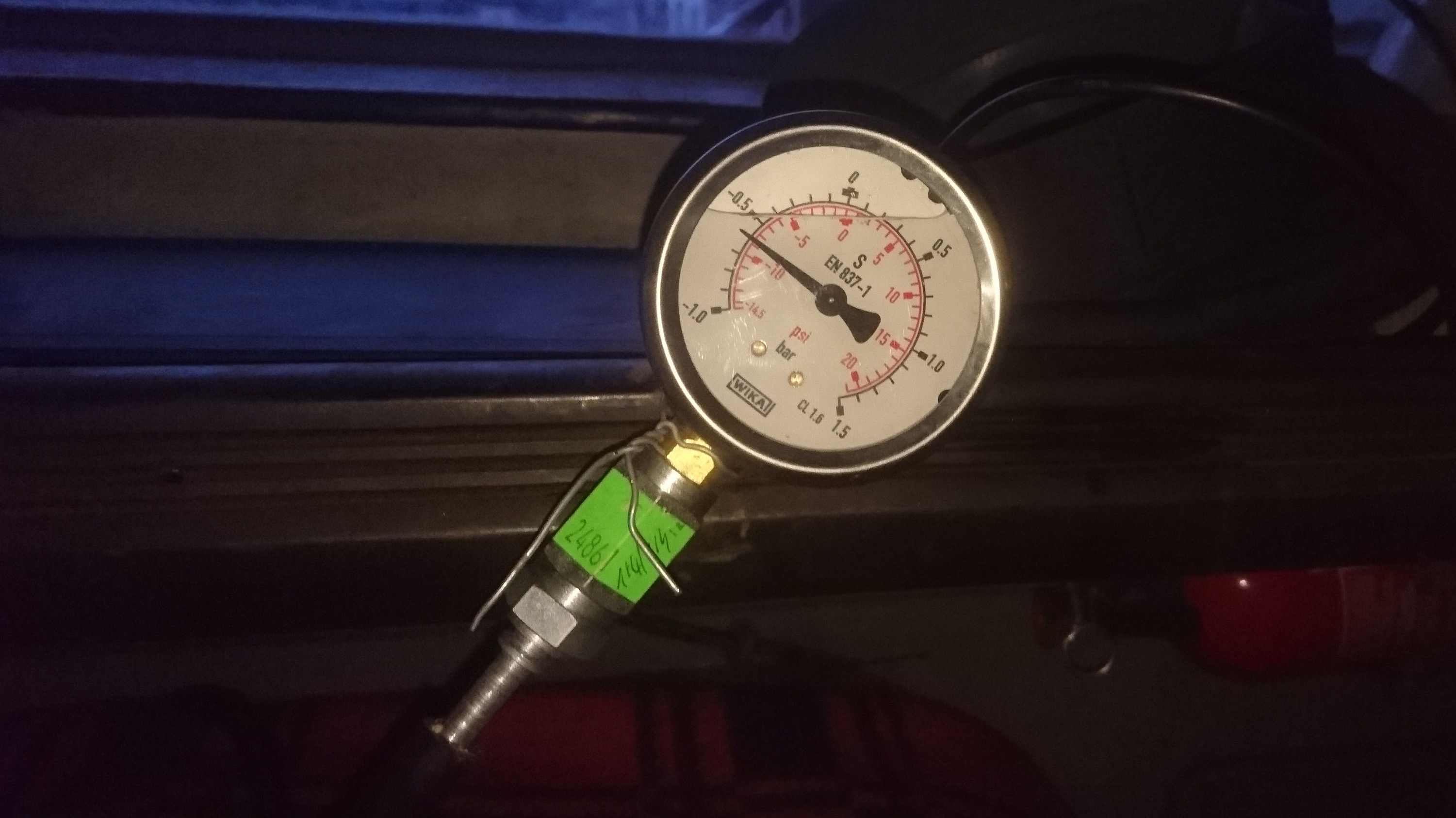

Dla odniesienia załączam zdjęcie manometru. Łatwiej będzie na filmie złapać jakie jest doładowanie.
IMG_20190121_161002.jpg [ 676.03 KiB | Przeglądany 17592 razy ]

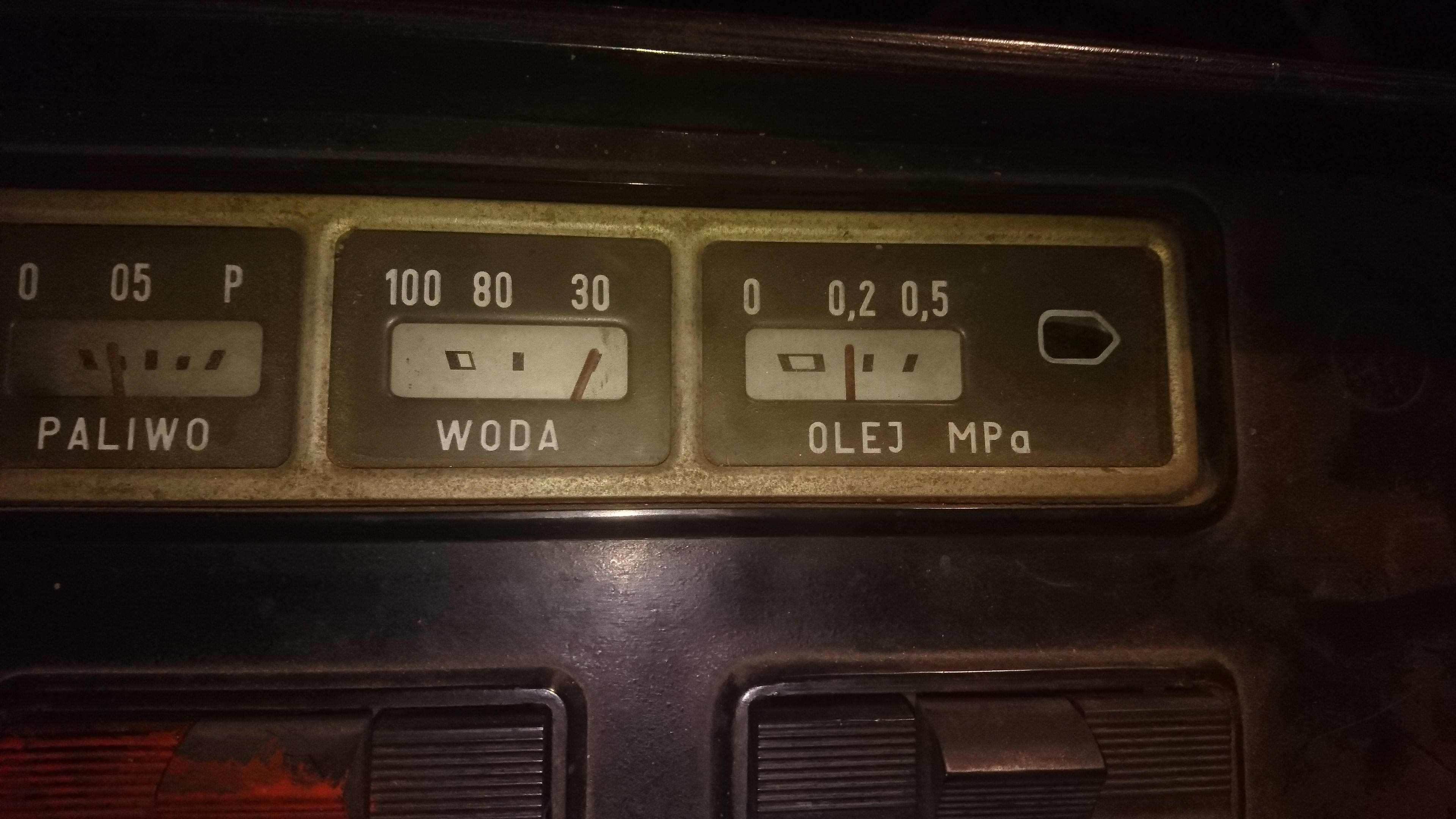

IMG_20190121_211455.jpg [ 567.63 KiB | Przeglądany 17573 razy ]
Aż specjalnie poszedłem zrobić zdjęcie. Ciśnienie oleju mam ZAWSZE takie samo, nie zależnie od temperatury. Po montażu turbo spadło o grubość wskazówki, a może to efekt placebo. Akurat pompie oleju nie mam nic do zarzucenia. Olej 10W40 MANNOL defender.

Post: 22 stycznia 2019, 20:03
bardzo słabe ciśnienie, ja bym na Twoim miejscu zrobił patent z cienką uszczelką i podkładkami. takie ok to 3 bary, uzyskasz spokojnie cienka uszczelką i 2-3 podkładkami 0,5mm. filtr dobierz purfluxa, on przy tej samej wysokości filtra ma wieksza powierzchnie.
Post: 22 stycznia 2019, 22:51
Posty: 192
Pojazd: Tarpan 237
z tym cisnieniem to trzeba zmierzyc na wyjsciu a nie na tym wskanziku, bo czasem sa rozkalibrowane i nie zaczyna od 0 tylko duzo wczesniej
a skoro caly czas takie samo to tez zle, na zimnym powinno byc sporo wieksze
