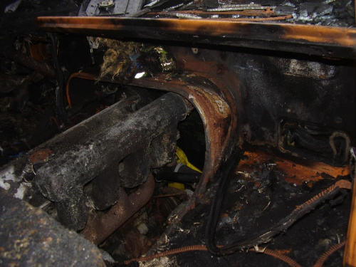

po ponad dwoch mieciacach zostal wyciagniety z garazy zeby na spokojnie ocenic stan... wyrazcie swoje opinie czy jeszcze z nadwozia mozna cos zrobic zeby mogl mnie na cmentarz zawiesc i nie trzeba by go co rok malowac

Co tu Ci można powiedziec.... jak nie ma wżerów głębokich, tylko powierzchowna rdza, i jak nie masz dziur w nadwoziu, to już bierz szlifierke i jedziesz z tym koksem :) Na bieżąco podkładuj wyszlifowane powierzchnie, a jak juz zrobisz "wszytsko" to ocenisz co dalej, czy trzba jeszce doszlifowac niektore miejsca czy jest ok, kladziesz docelowy podklad (najlepiej jakiś dobry, a nie minia) , szpachla, podklad, lakier :) Trzymam kciuki!! Nie poddawaj się!
Aha, jak sie okaże, że blacha jest już w jakimś miejscu mocno skorodowana, to też nie oznacza, że na złom, możesz wyciąć ten kawałek i wspawać wstawkę.
Wierzę, że dasz radę ;) 8)

ruszaj, ruszaj, wiadomo, blacha będzie już bardziej podatna korozji, ale troche pojezdzisz, jak w zime nie bedziesz jezdzc to dlugo pozyje zuczek :)

ale ta buda bez piaskowania to chyba nie da rady

No, moż enie dać, dopiero teraz zobaczyłem reszte zdjęć, ale jeśli Kahn będzie miał czas chęci to zawsze może coś zrobić, a jak długo to pożyje to druga strona medalu...

skoro wcześniej decydowałeś się zmiany całej budy to i tym razem to chyba będzie najlepsze rozwiązanie dla żuczka
Post: 21 listopada 2009, 20:49
pewnie ze inna buda albo kup innego zuka , tutaj nic juz niezrobisz a jak zrobisz to strata czasu , na koniec i tak niebedzie wszystko tak jak powinno byc w orginale , wiec szukaj kompletnego diesla :wink:

Nie chcę być zbyt bezpośredni, ale blacha po przegrzaniu to już swoich właściwości nie posiada. Póki co towosów z podobnego rocznika nie brakuje, więc znajdzie się jakiś w stanie lepszym lub gorszym, ale z przyzwoitą kastą.
Gdy ramę zostawisz swoją, dowód też, można będzie przyjąć że to ten sam samochód, tylko z wymienionym nadwoziem. Prawda czasu, prawda ekranu, w tamtym czasie wymiana nadwozia była czymś dość często spotykanym. Taka prawda.
