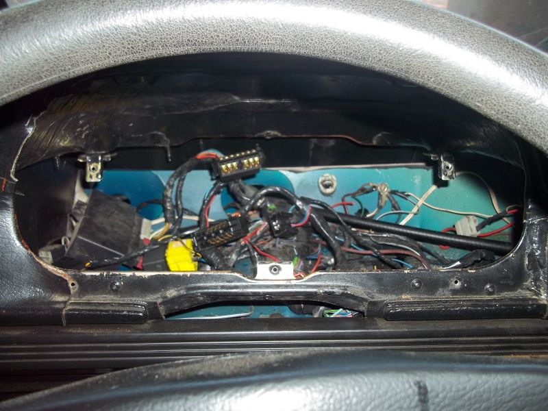

Na specjalne życzenie kolegi kyzer wrzucam zdjęcia mojej radosnej twórczości, zwanej deską rozdzielczą.Wrzucam już w moim temacie, bo w końcu od tego jest, a dawno nic tu nie pisałem.
Jak pisałem,cała instalacja jest z poloneza w wersji caro.Powyrzucane tylko niepotrzebne obwody,ale w razie W to można bez problemu je przywrócić.Silnik wycieraczek z poloneza, pająk pod kierownicą z poloneza,więc mam wszystkie prędkości wycieraczek jak w polonezie, sterowane mikroprocesorem.Przełączniki podświetlane z poloneza,oprócz tego do świec i tego do oświetlenia kabiny.Niezależnie jest też podłączony automat grzania świec z lublina.Przełącznik jest tylko w razie awarii automatu.Sam automat steruje tylko przekaźnikiem od świec, więc nie przenosi żadnego dużego obciążenia.
Gdyby ktoś był czegoś ciekaw,to chętnie pomogę.

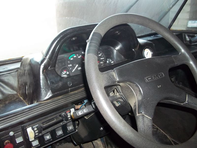

Komentarz: Przełączniki z braku miejsca powędrowały tu, gdzie widać.jest też niezawodne "cięgło do gaszenia"
000_0007.JPG [ 123.64 KiB | Przeglądany 9149 razy ]

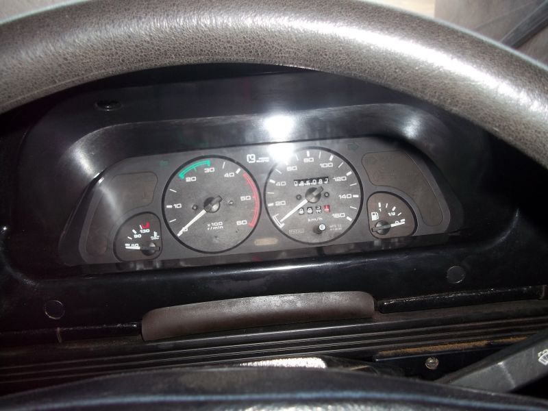

Komentarz: Tak wygląda całość.
000_0006.JPG [ 105.3 KiB | Przeglądany 9149 razy ]

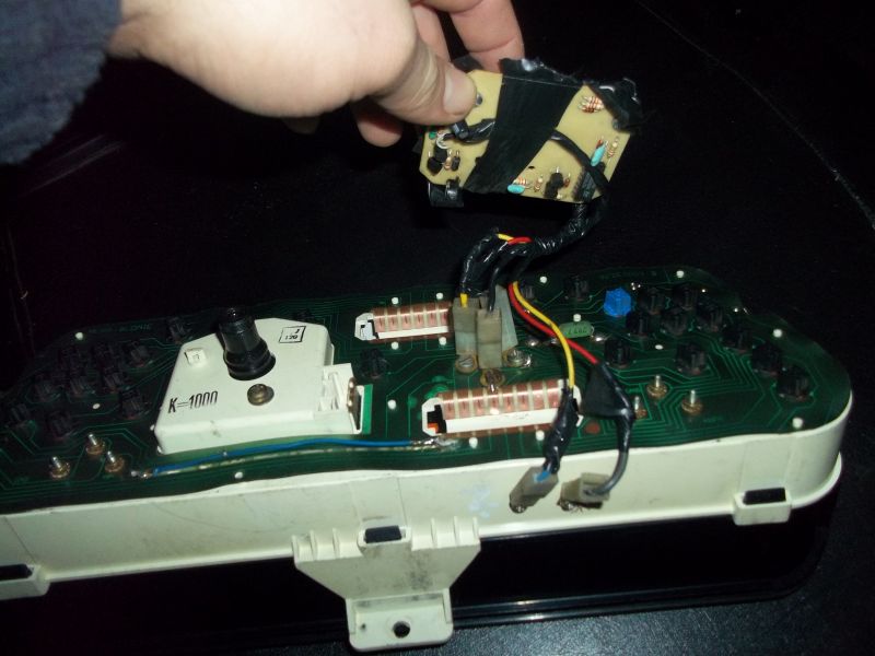

Komentarz: Jak mówiłem, jest troszkę zabawy.To, co się tak dynda z tyły, to ta cala płytka od obrotomierza.Nie było możliwości fizycznego montażu całości w środku,więc płytka jest podłączona przewodami i jest na zewnątrz.Reszta jest normalnie, jak w orginale.
000_0005.JPG [ 97.18 KiB | Przeglądany 9149 razy ]

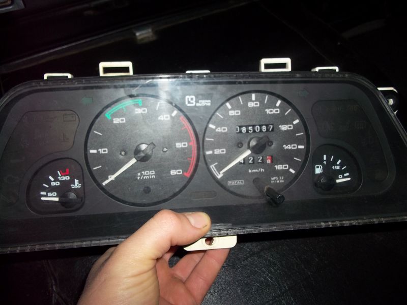

Komentarz: Same zegary, to nic innego, jak zestaw wskaźników z poldka plusa z wmontowanym do niego obrotomierzem z lublina i prędkościomierzem.Prędkościomierz wchodzi bez problemu, a z obrotkiem jest troszkę zabawy.
000_0004.JPG [ 93.37 KiB | Przeglądany 9149 razy ]

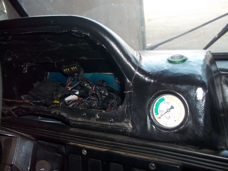

Komentarz: Z lewej strony deski mechaniczny wskaźnik ciśnienia oleju, pochodzący chyba z Jelcza, orginalnie od ciśnienia powietrza w zbiorniku.To u góry nad wskaźnikiem, to zapalniczka, też z poloneza.
000_0002.JPG [ 107.21 KiB | Przeglądany 9149 razy ]

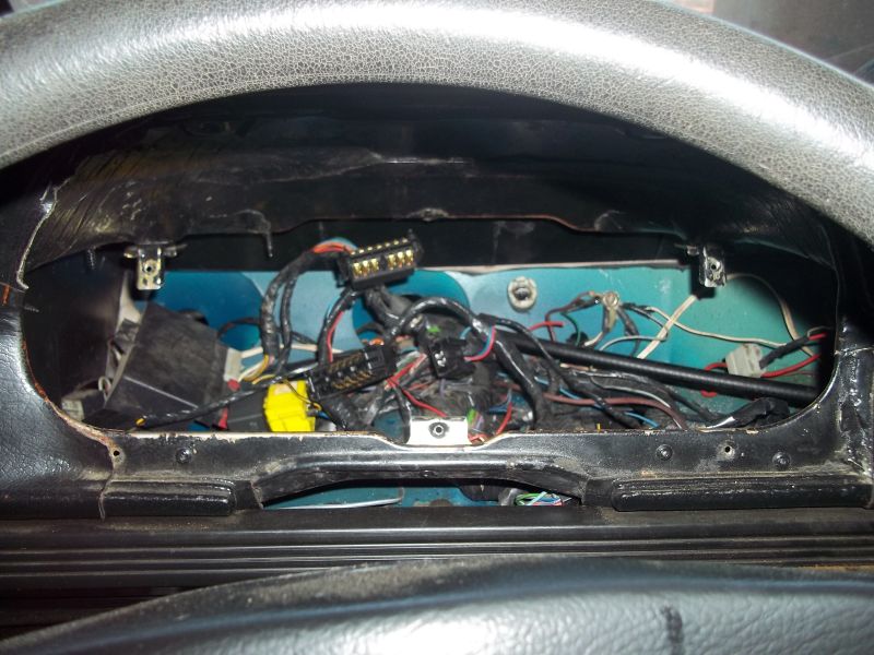

Komentarz: Tak to fajnie wygląda w środku.Sama "deska" to połączenie tej z żuka i tej z poloneza plusa.Wycięty sam daszek i wkomponowany w całość metodą chałupniczą.Wykończony niezastąpioną dermą.
000_0001.JPG [ 128.21 KiB | Przeglądany 9149 razy ]
