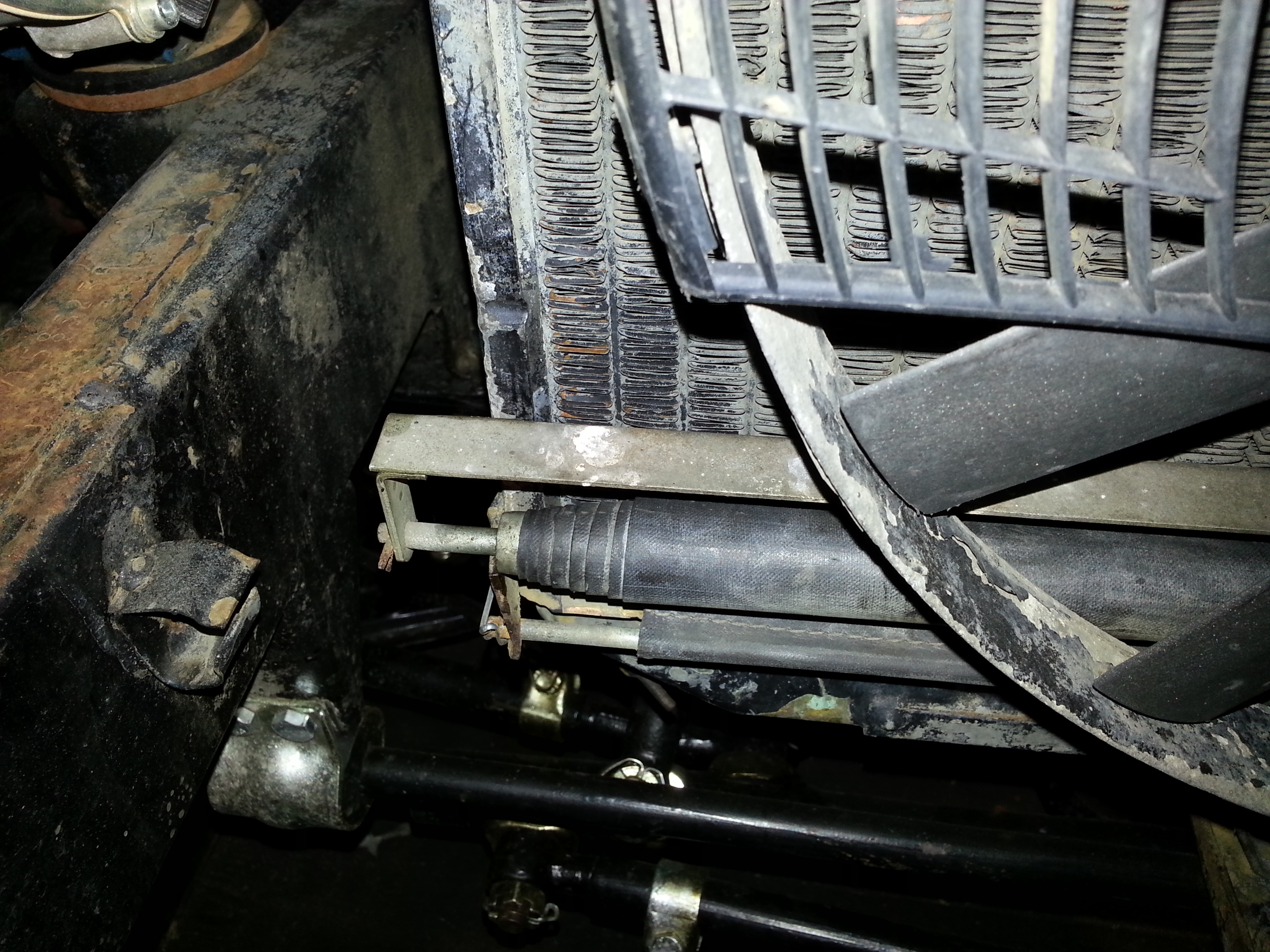

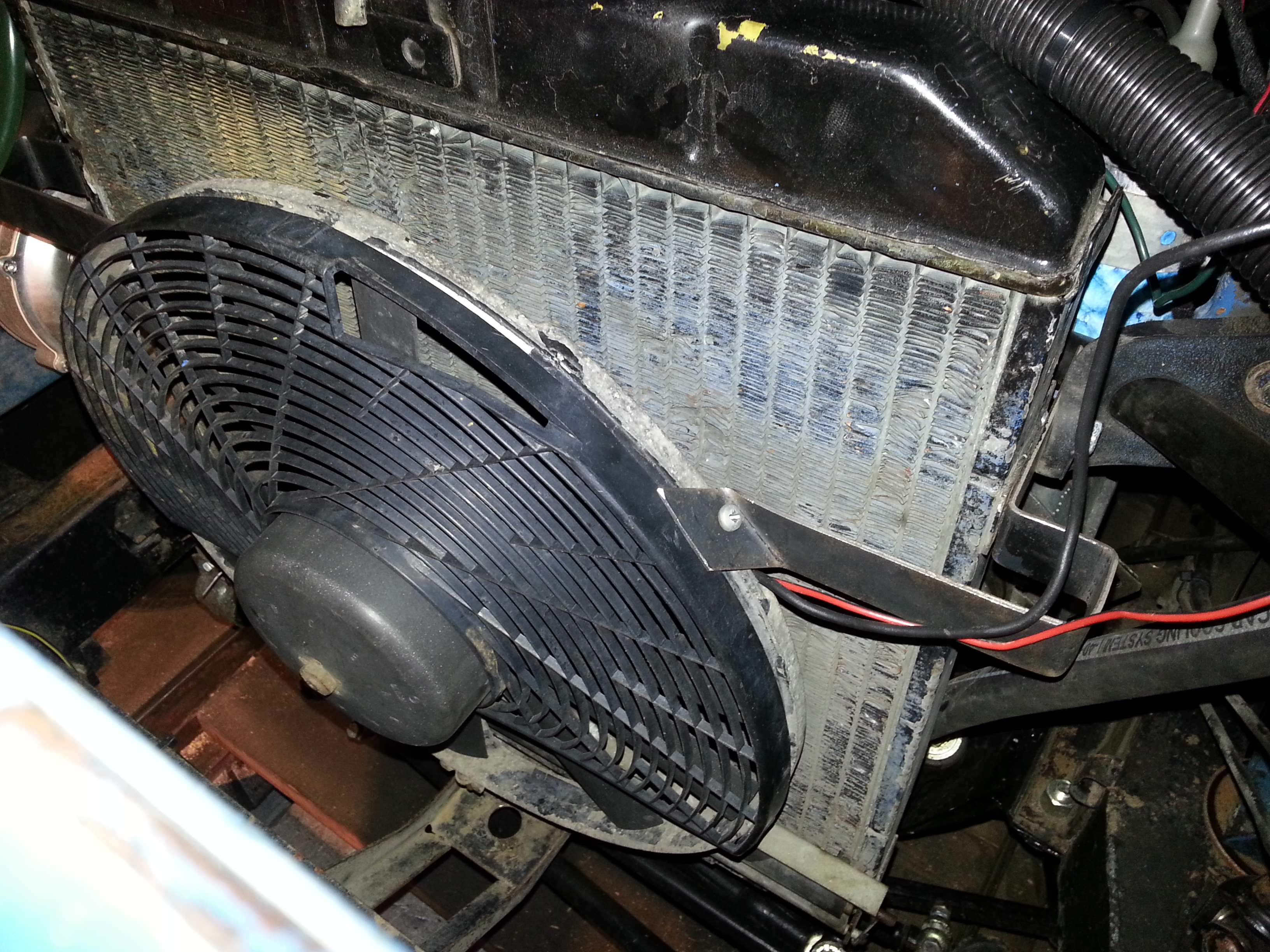

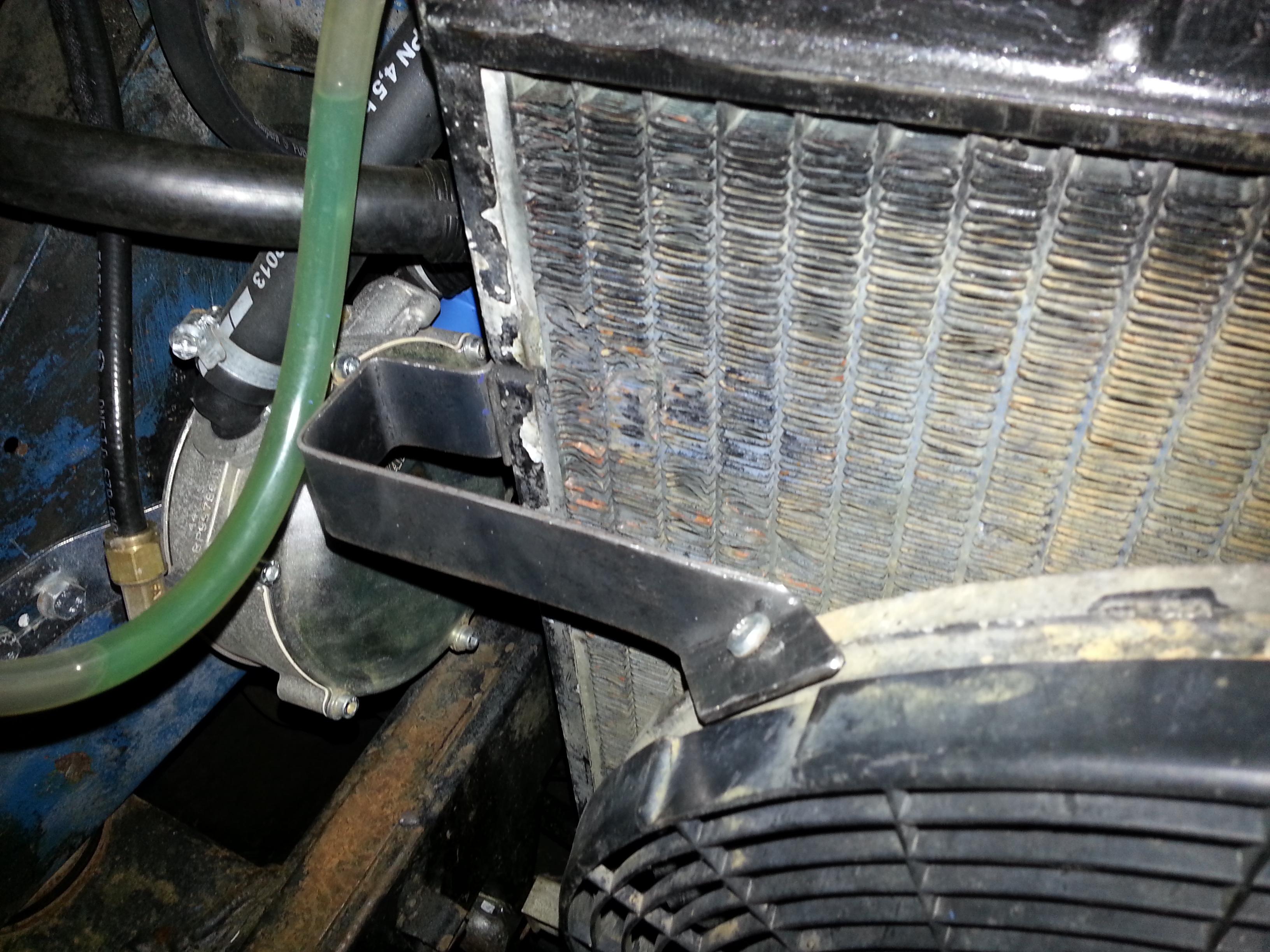

Ale mniejsza o to - wczoraj i dzisiaj popołudniami porobiliśmy parę pierdoł w Żuku.
-zamontowaliśmy nowe listewki aluminiowe progów (nie było w ogóle, ktoś zdemontował),
-zamontowaliśmy sterowanie nagrzewnicą z wnętrza, też nie było..

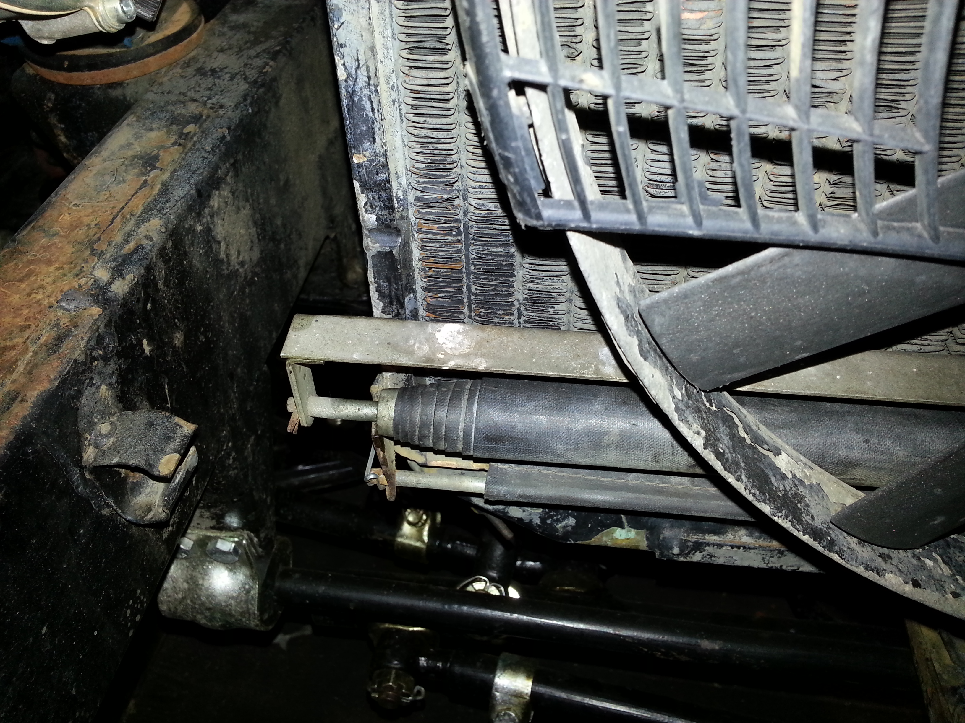

-zamontowaliśmy roletkę chłodnicy, brakuje jeszcze łańcuszka - przy okazji trzeba było zrobić na nowo mocowania wentylatora, są teraz porządniejsze i schludniejsze,
-zamontowaliśmy przewód od nagrzewnicy do nawiewu
-naprawiliśmy silniczek nagrzewnicy od strony kierowcy. Teraz dmucha, jak szalony! Jego demontaż mega upierdliwy, ale udało się bez demontażu nagrzewnicy.
Wkrótce montujemy pompę + serwo od Lublina, przerabiamy bagażnik dachowy i parę ciekawych rzeczy we wnętrzu. Będą foty :)

ten wentylator "spal" bedzie bardzo glosny, do tego ciagnie duzo pradu.
Post: 24 września 2015, 05:47
Mamy go już od roku. Nie jest wcale bardzo głośny, a prądu i owszem, ciągnie dużo, ale każdy dużo ciągnie. Zużycie prądu u nas jest ogromne, a jednak mimo tego nie mieliśmy nigdy problemów z jego brakiem. Dwa akumulatory, sprawny alternator i do przodu :)
