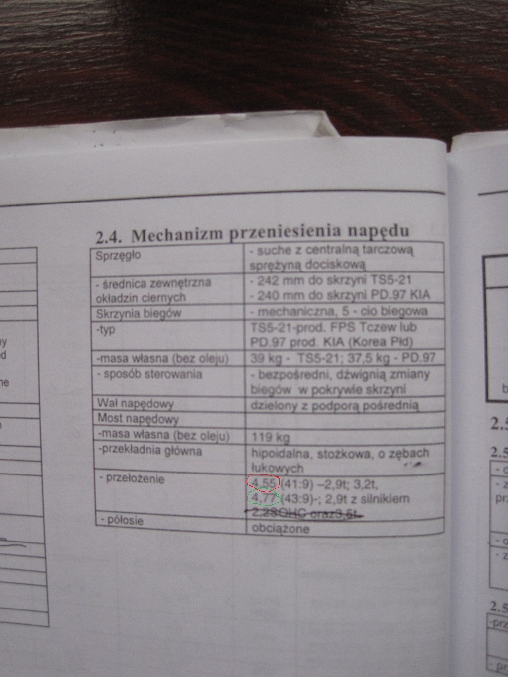

A czym się różni (patrząc na przekładnię główną) żukowski hipoidalny od Lublinowego?
 Tytuł: Re: Żuk A 156
Post: 12 września 2017, 17:12
Jest zwyczajnie szerszy od żukowskich.
Elementy wewnętrzne nawet nie sprawdzałem.
Post: 13 września 2017, 05:06
No więc ja właśnie o tym piszę... masz most hipo od Żuka do reanimacji... czemu tam nie wstawić przełożenia szybszego z Lublina 33
Post: 13 września 2017, 22:31
Dotychczas nikt nie wspominał o takim rozwiązaniu więc zakładałem, że różnią się od siebie.
W temacie o przełożeniach mostów napędowych żuka zadałem pytanie czy do hipo da się dopasować coś z produkcji radzieckiej/rosyjskiej (tak jak w przypadku starego mostu). Ale póki co cisza.
Muszę poświęcić chwilę czasu na poszukanie rysunków koła i ataku lublina żeby porównać z żukowymi.

ja kiedyś wspominałem nawet takie przełożenie użytkuje od dwóch lat u siebie w żuku ;)

rusków hipo do naszych mostów raczej sie nie da załozyć, inna konstrukcja. trzeba by uazowców podpytać.

Da się hipo zrobić szybszym?
Post: 24 września 2017, 16:21
4,55 zaznaczone na czerwono to mniejsze(szybsze) przełożenie z Lublina 2.9t
4,77 zaznaczone na zielono to większe(wolniejsze) przełożenie z Lublina 3.5t oraz Żuka
wystarczy zamienić wałek atakujący z kołem talerzowym bądź całym mechanizmem różnicowym oczywiście dotyczy to Żuków z mostami hipoidalnymi.
