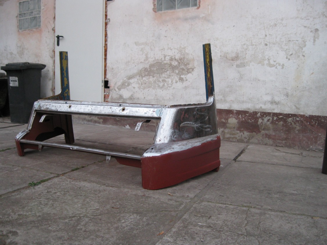

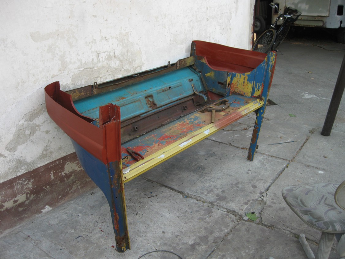

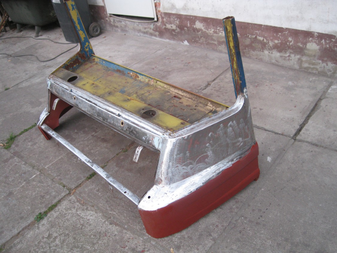

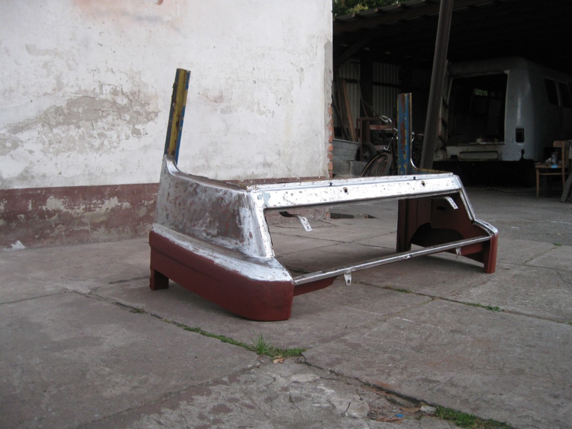

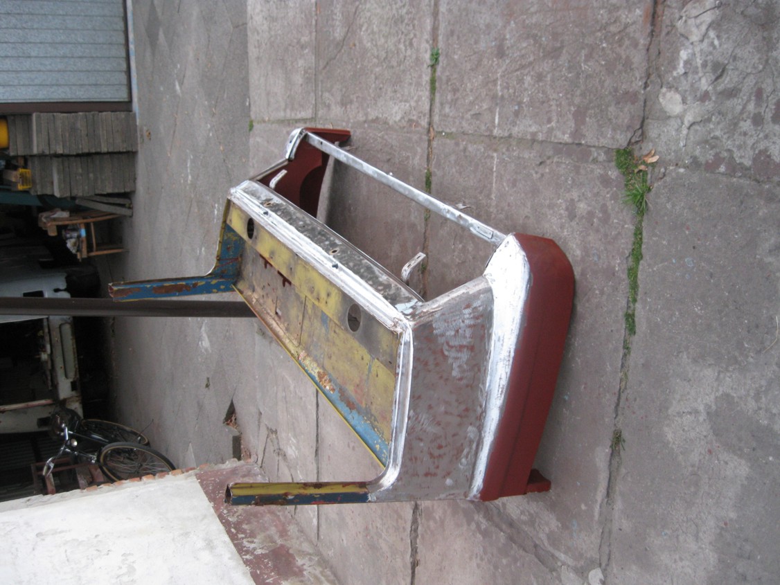

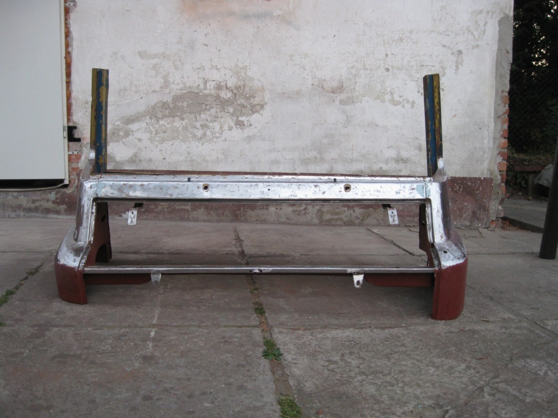

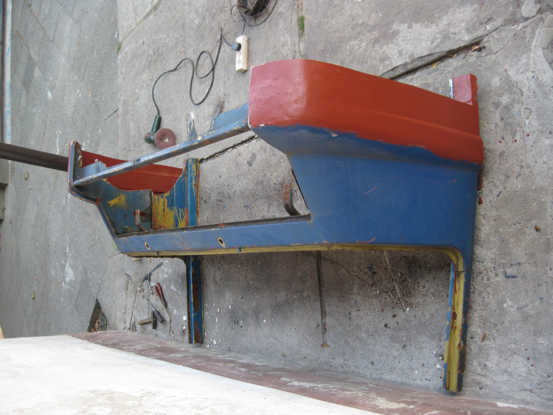

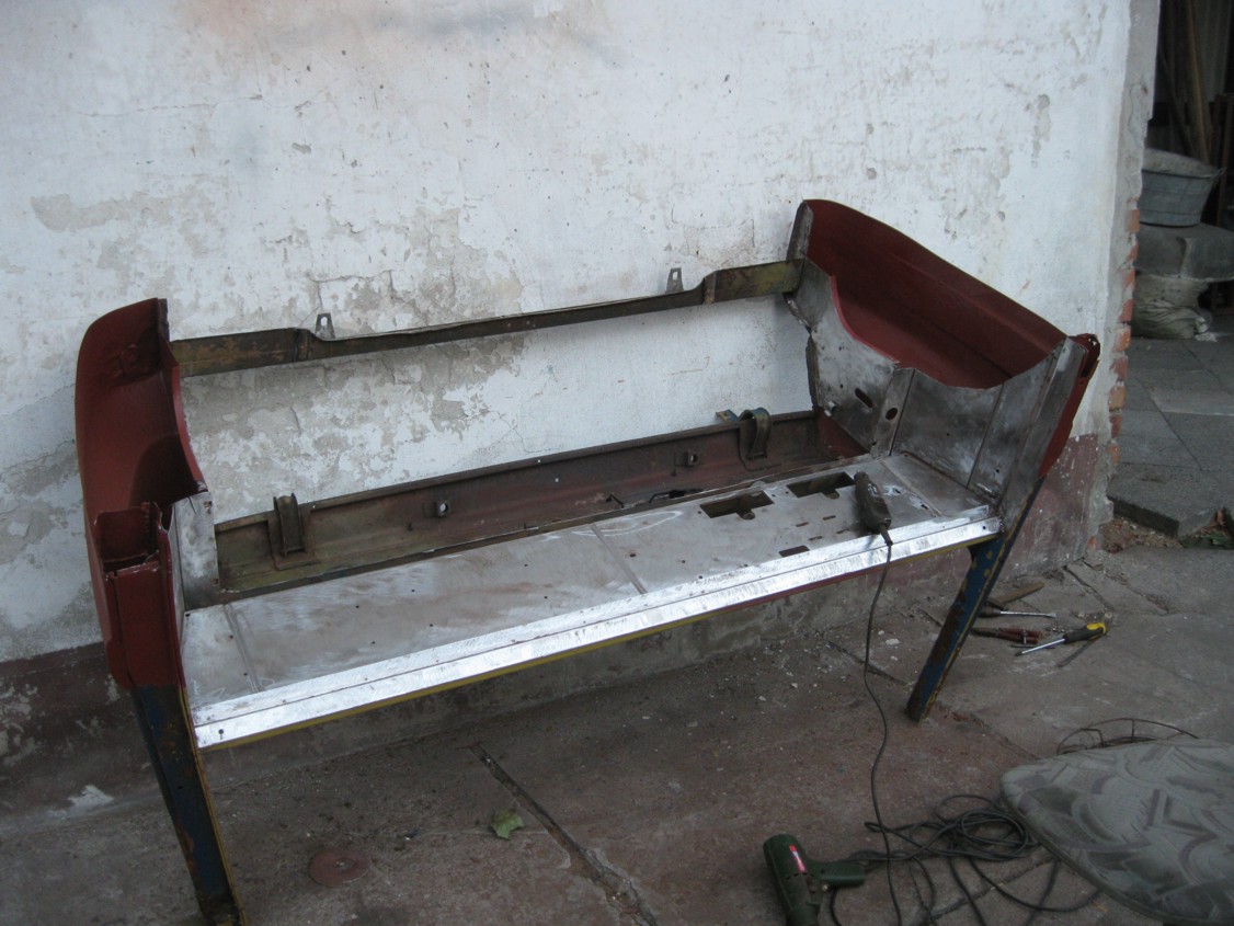

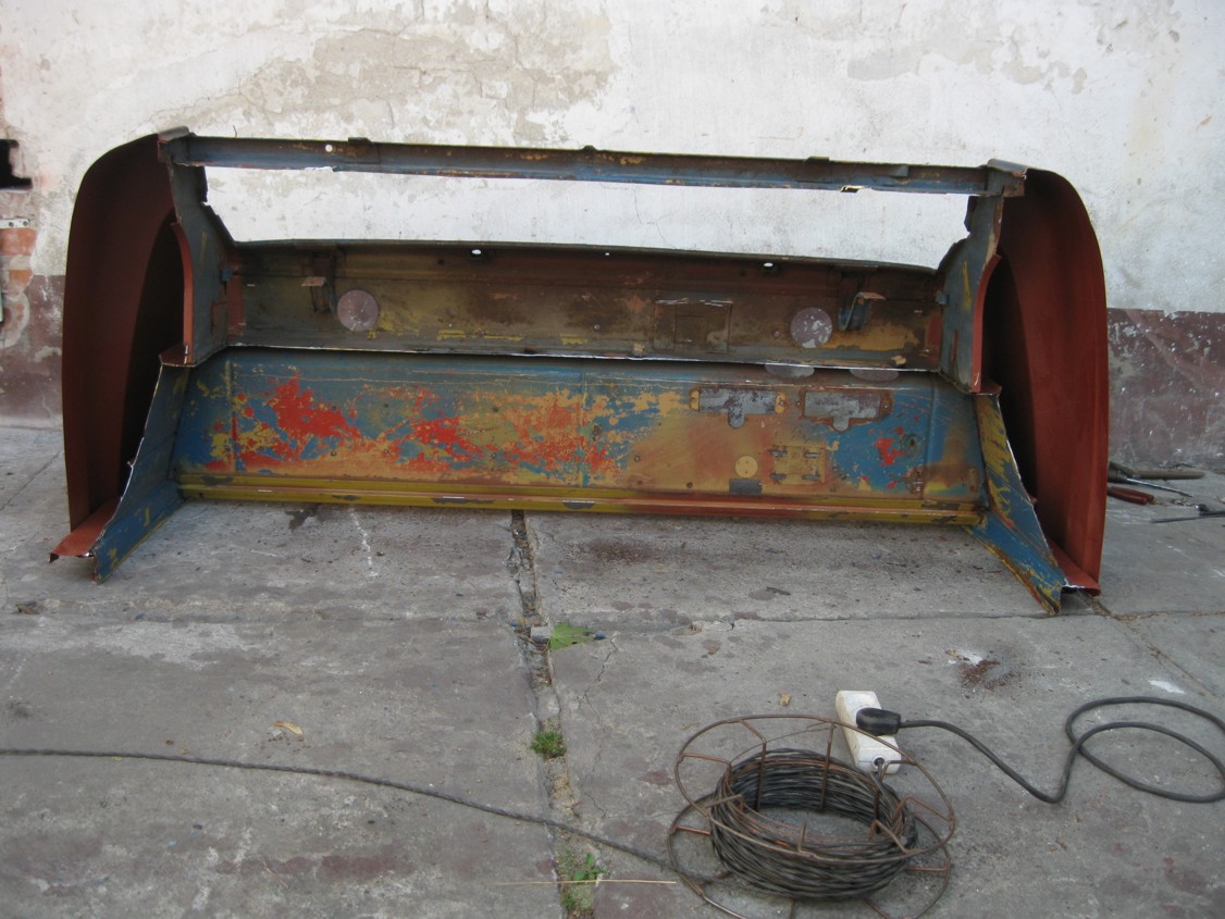

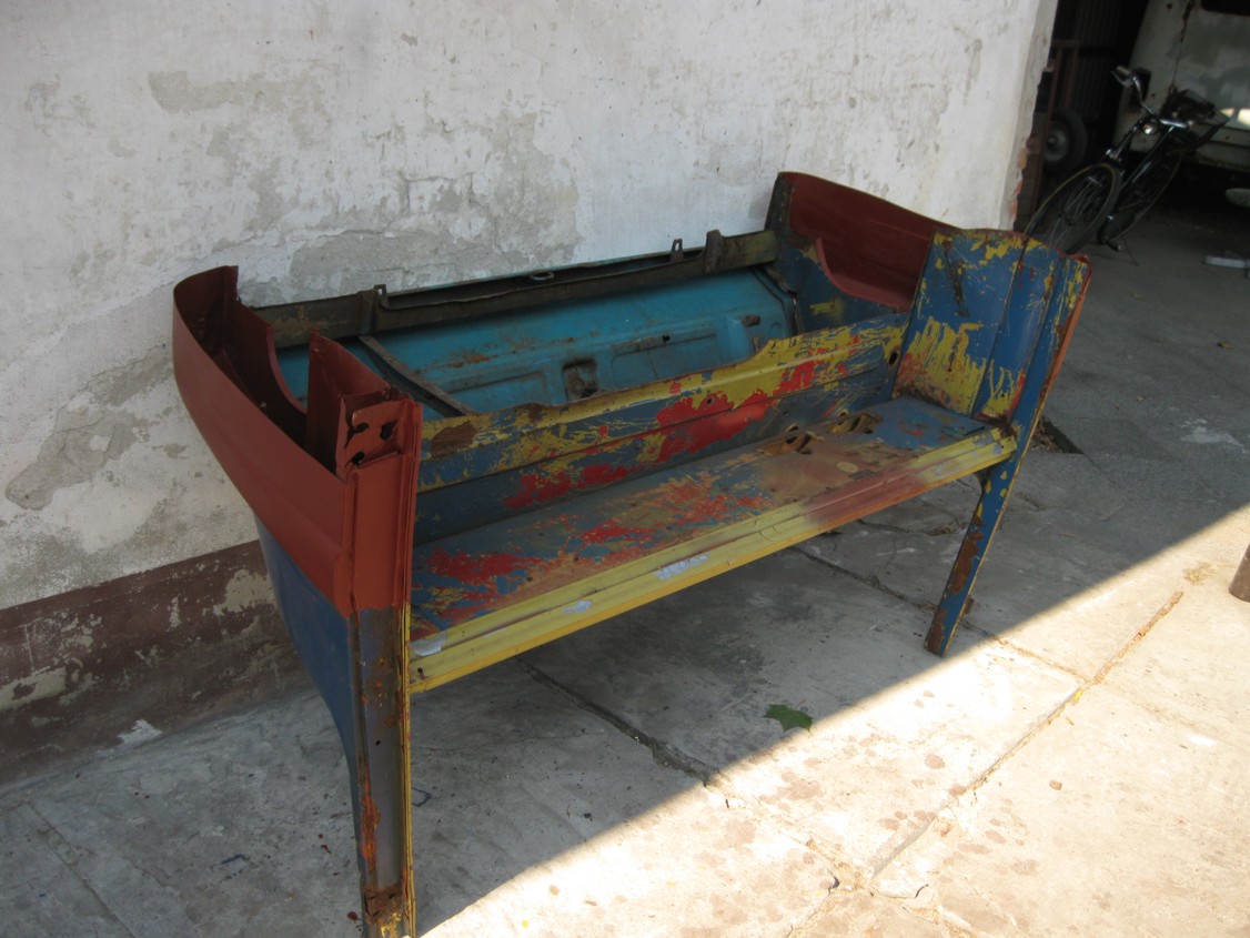

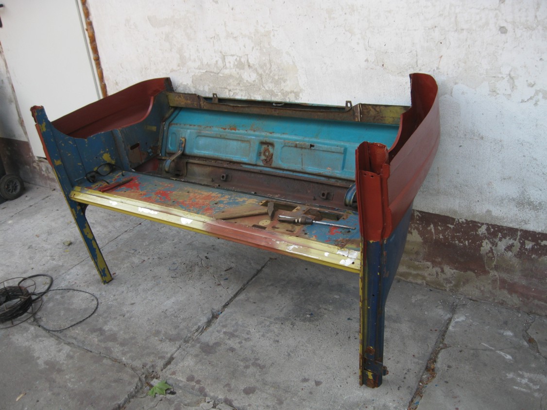

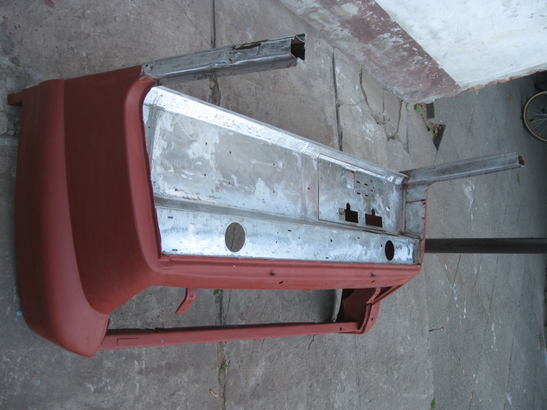

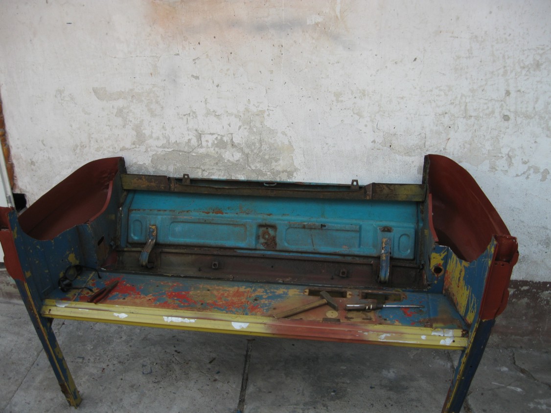

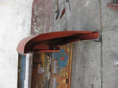

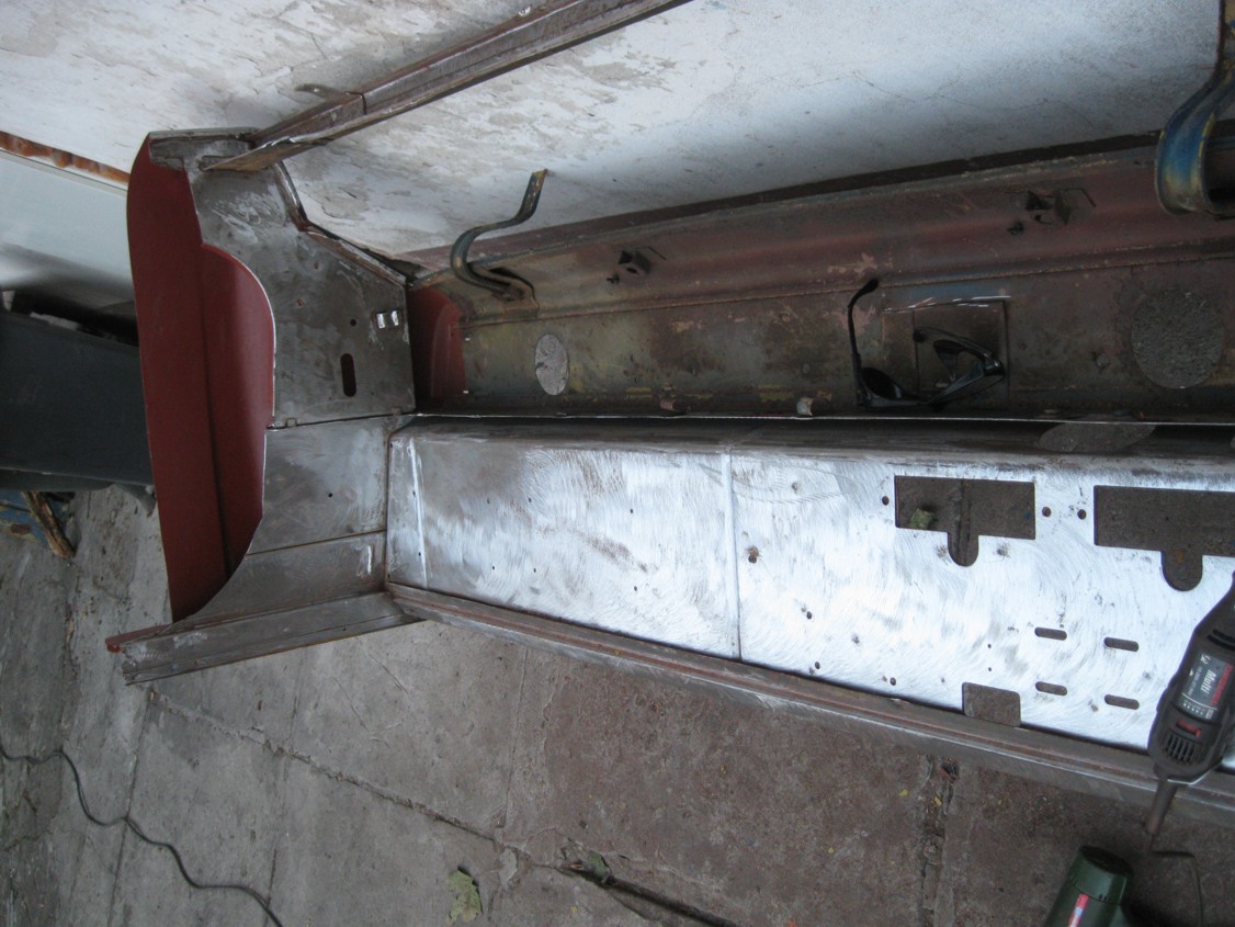

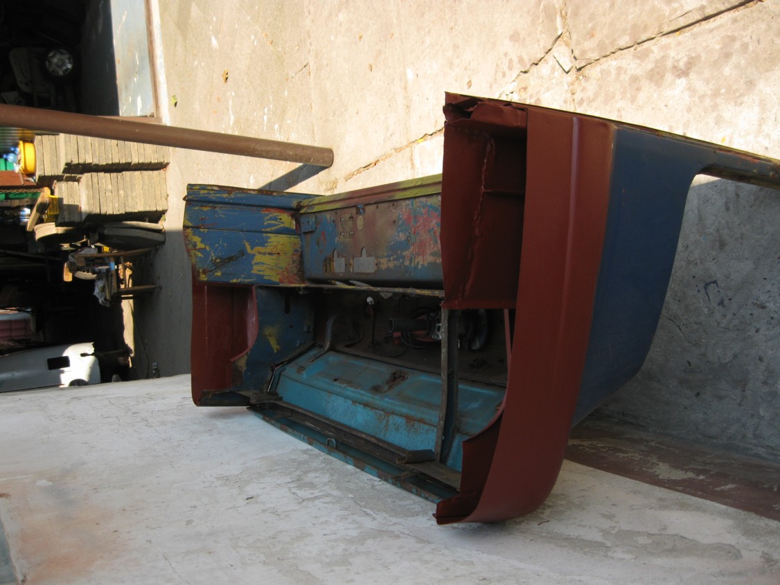

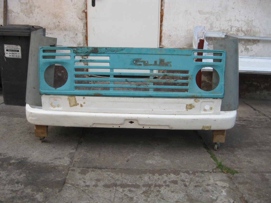

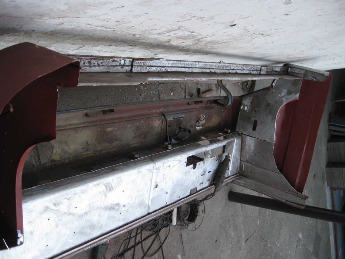

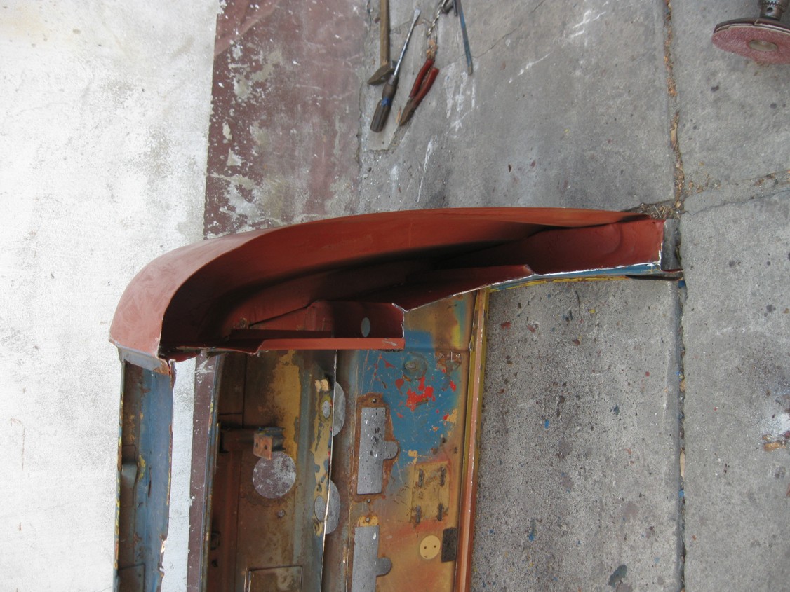

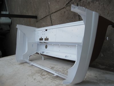

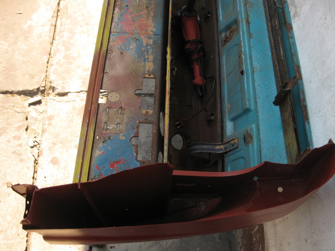

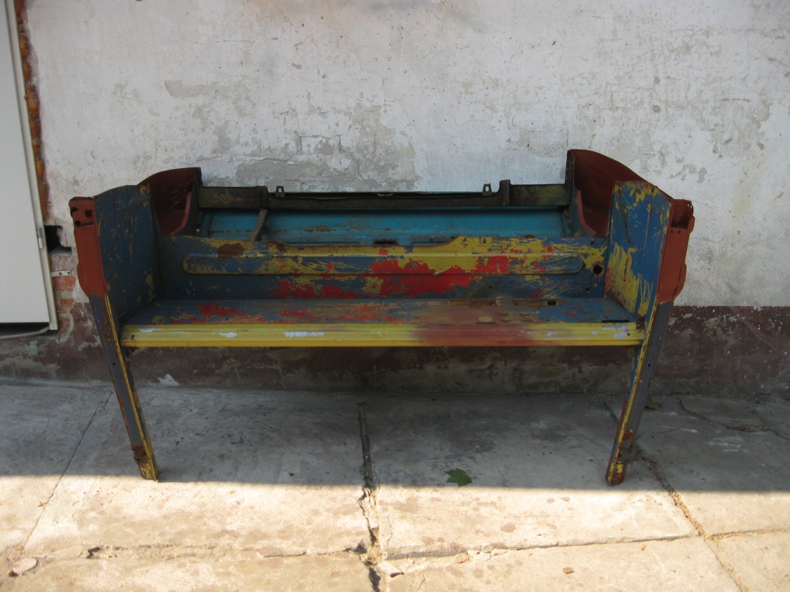

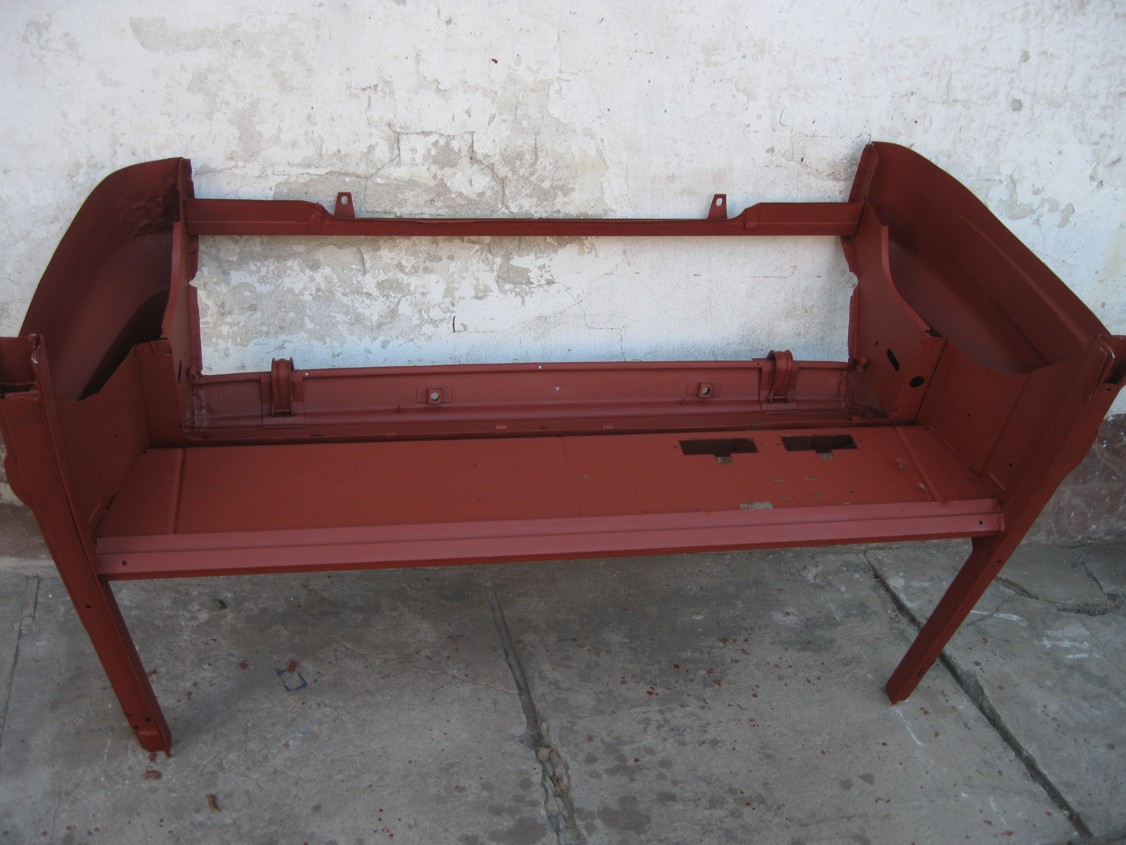

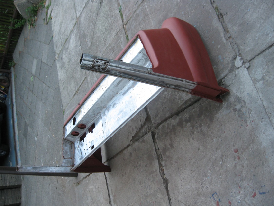

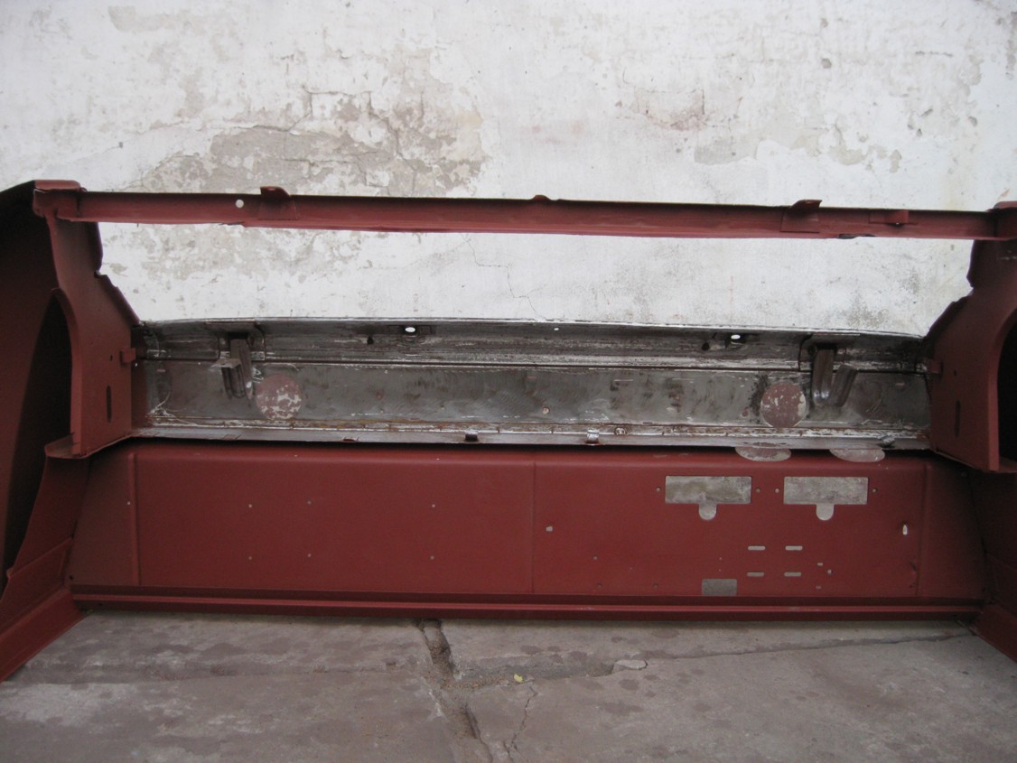

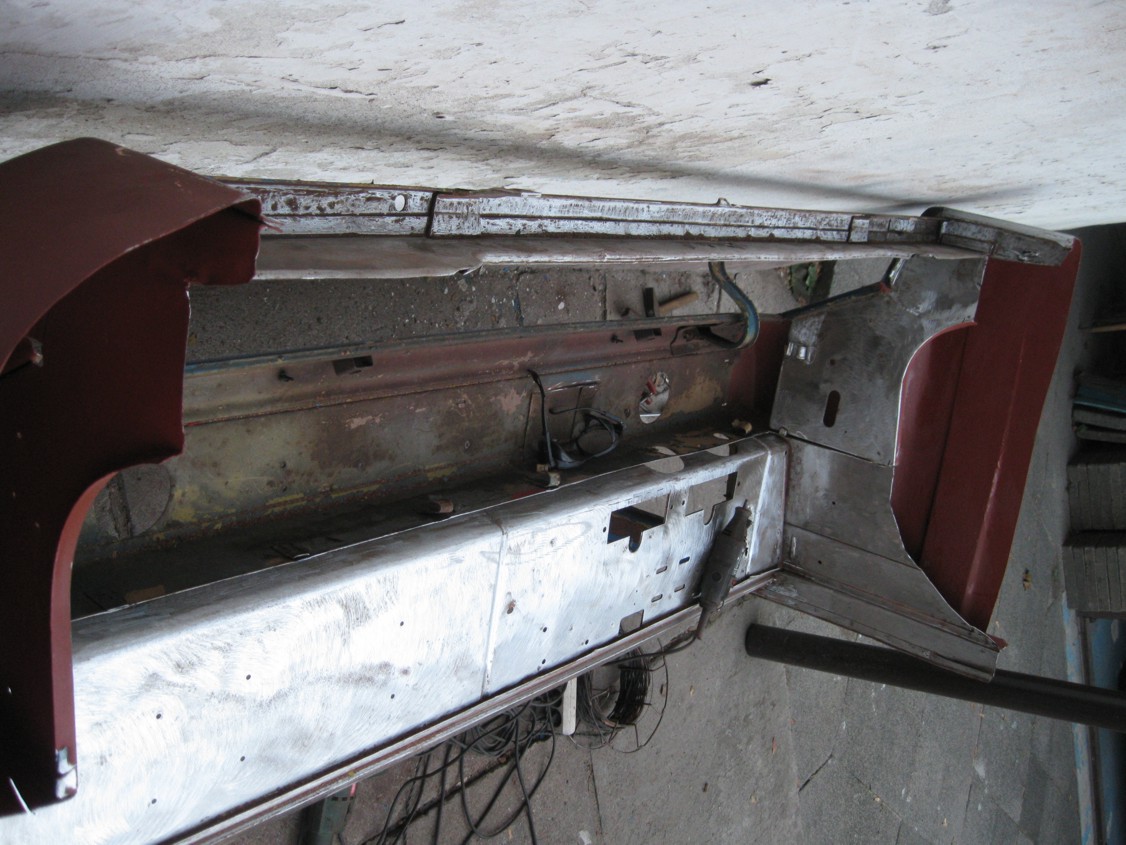

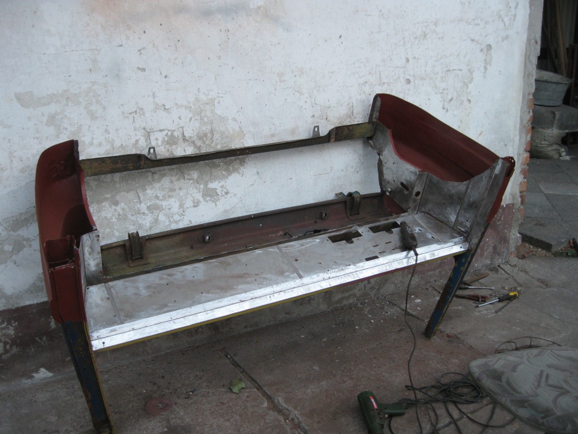

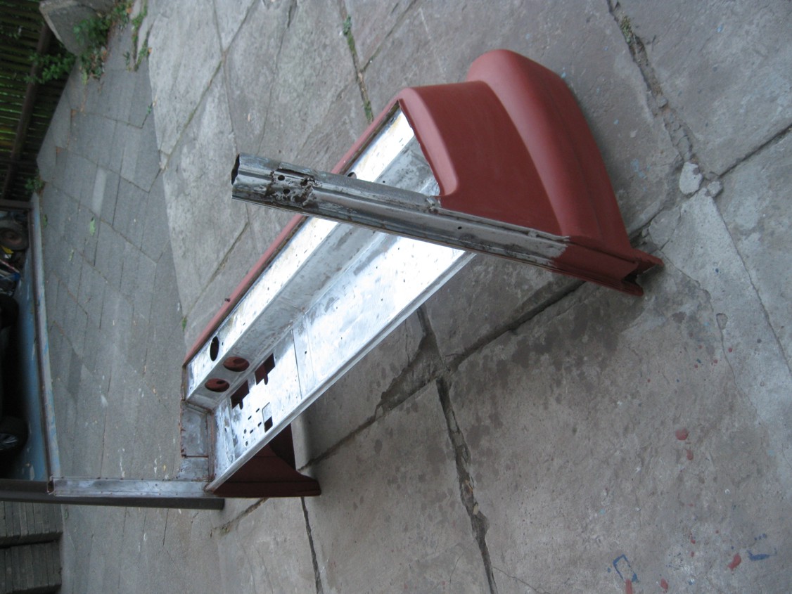

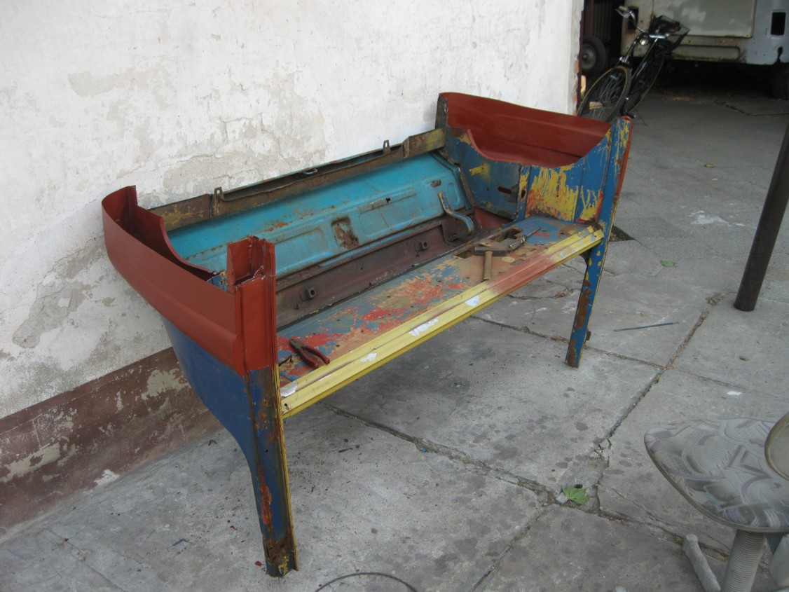

Wrzesień 2016 - prace przy Żuku znów ruszyły 8)

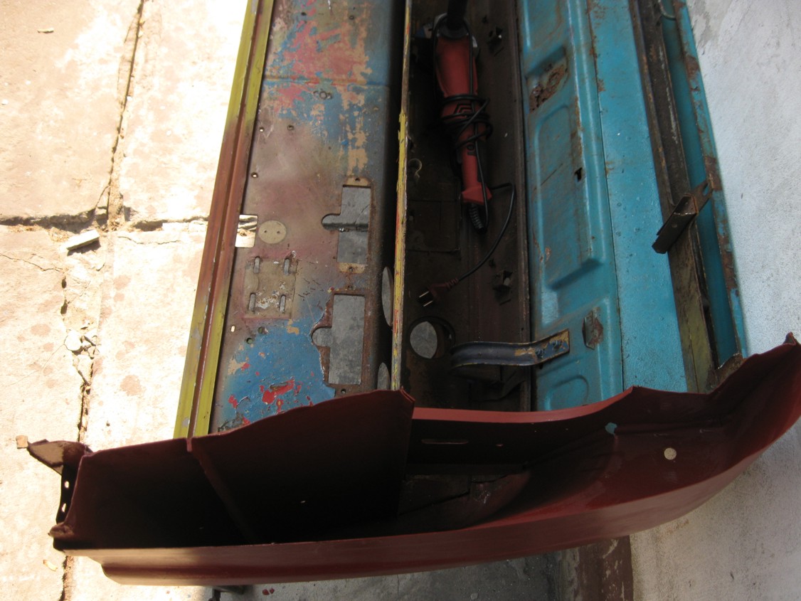

Na początku "najwredniejsza" robota, bo tak, jak przy Nysce musiałem wszystko zedrzeć do gołej blachy... Tutaj cała farba odłaziła płatami, a zakamarki błotników "zamalowane" były jakimś "asfaltino" czy jakąś śmierdzącą smołą. Do tego spore wykwity rdzy :-| Czyli zdzieranie syfu, syfu i jeszcze raz syfu z każdego zakamarka...
01.jpg [ 188.18 KiB | Przeglądany 6091 razy ]
02.jpg [ 198.82 KiB | Przeglądany 6091 razy ]
03.jpg [ 198.91 KiB | Przeglądany 6091 razy ]
04.jpg [ 198.05 KiB | Przeglądany 6091 razy ]

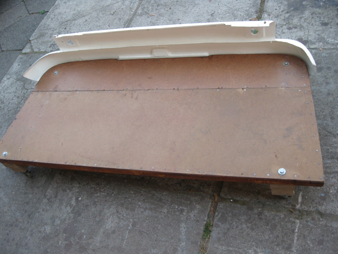

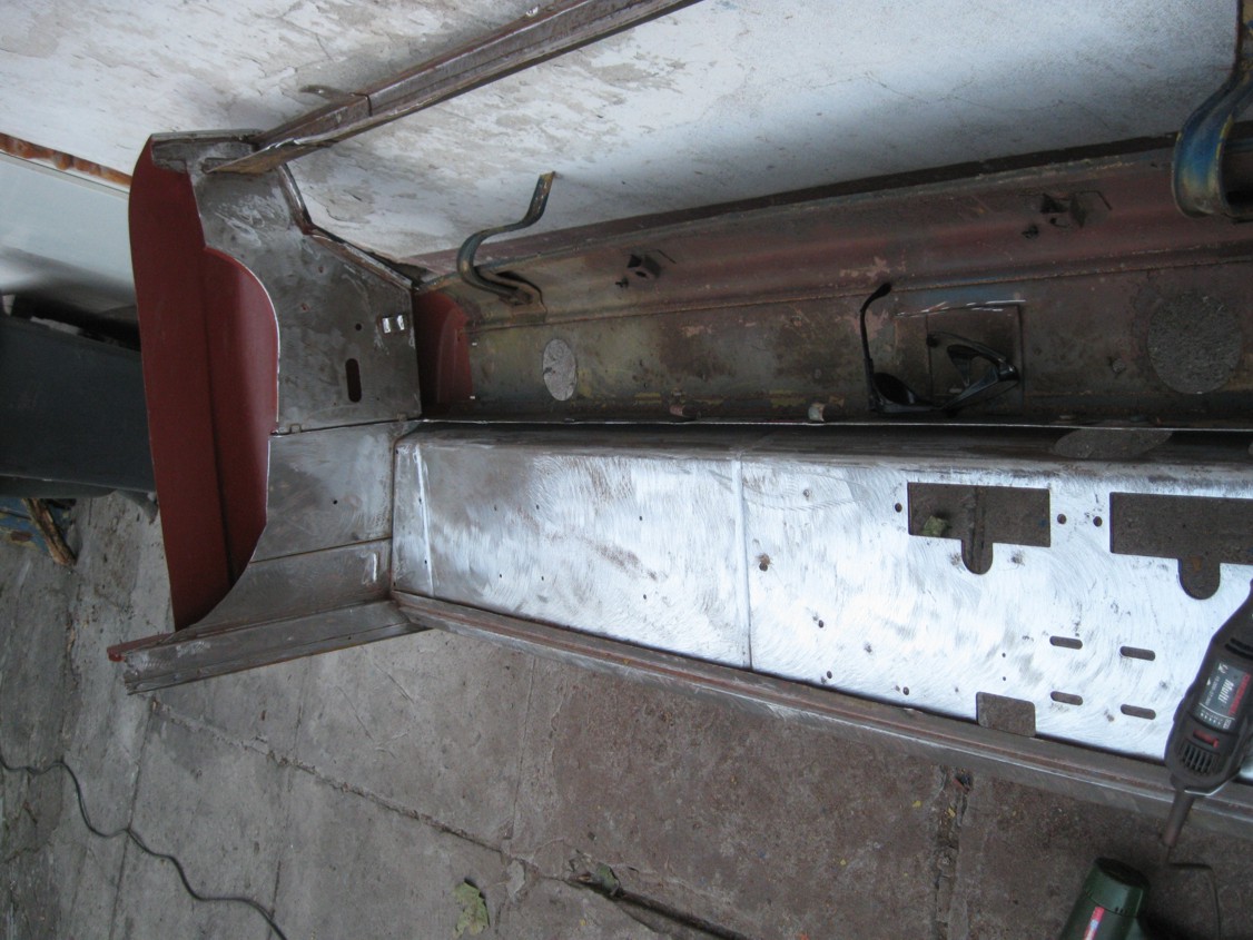

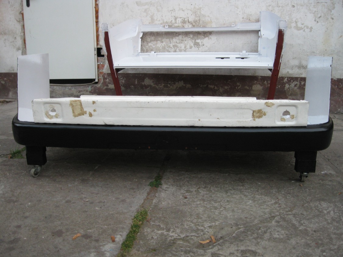

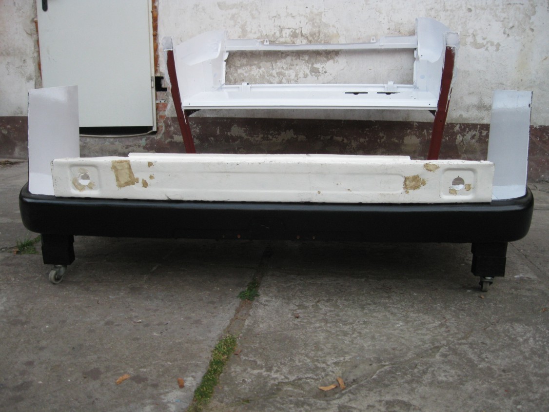

Post: 24 września 2016, 19:45

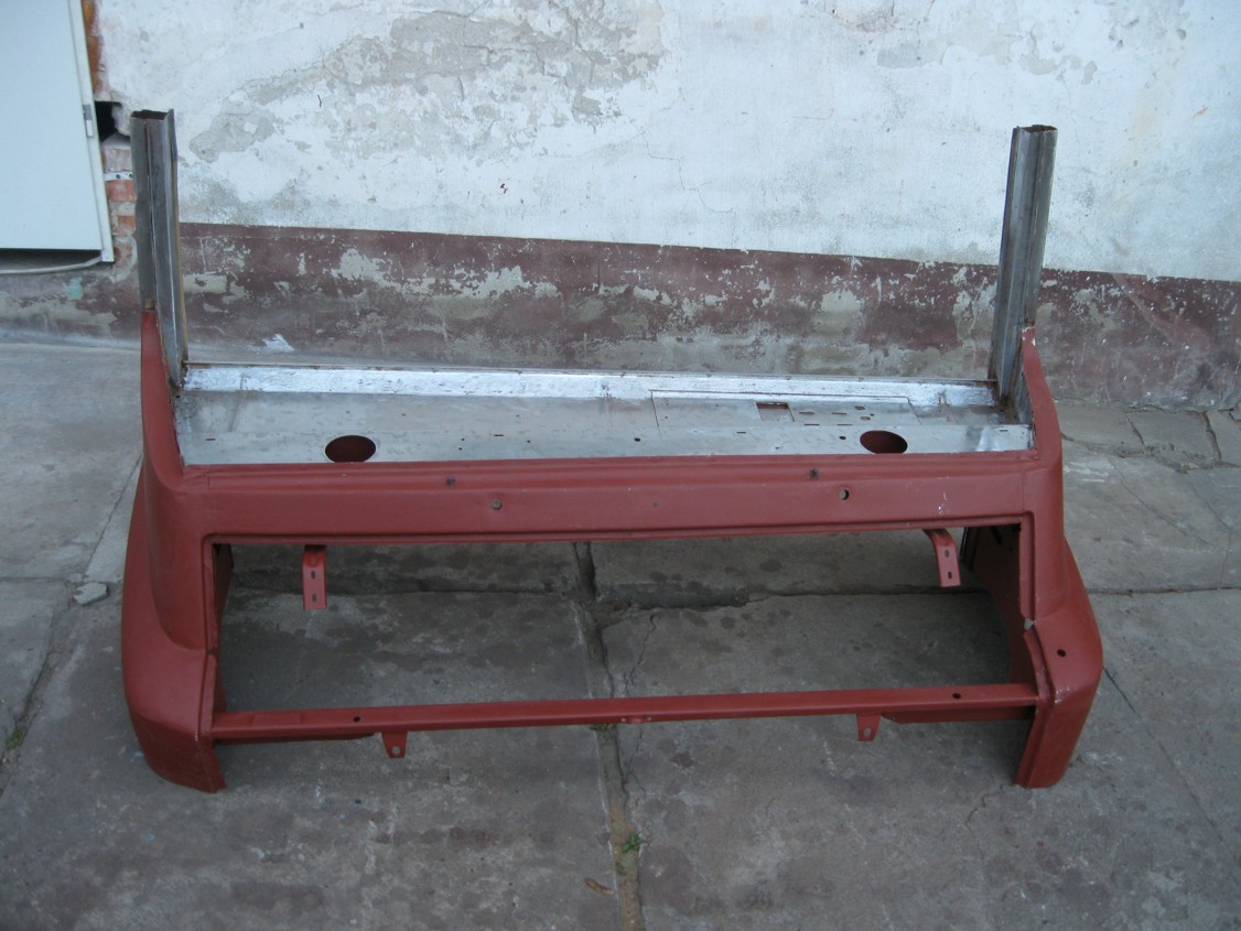

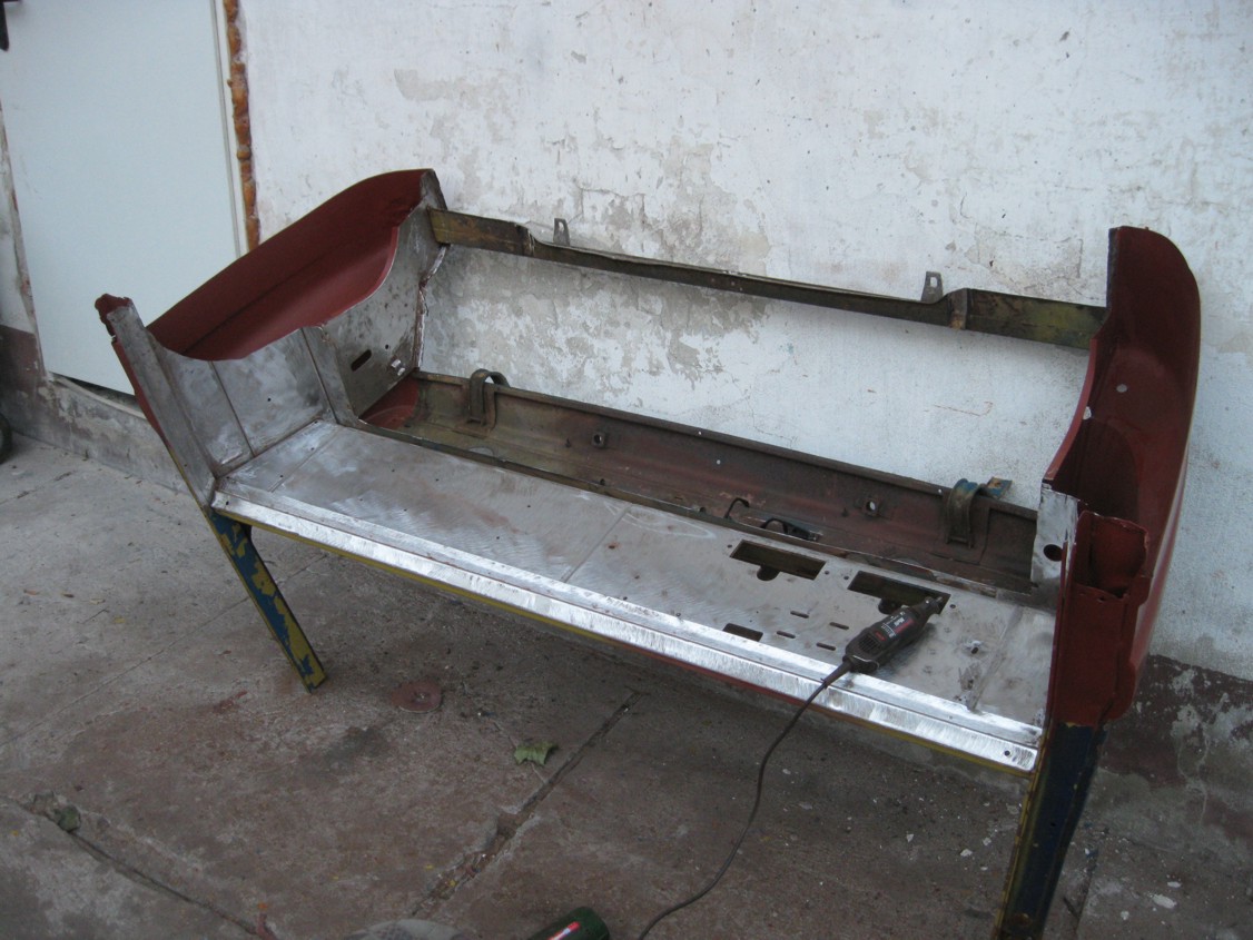

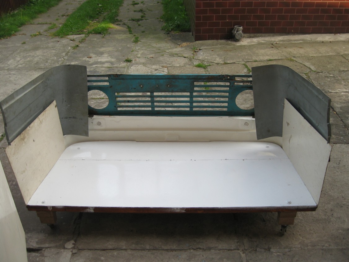

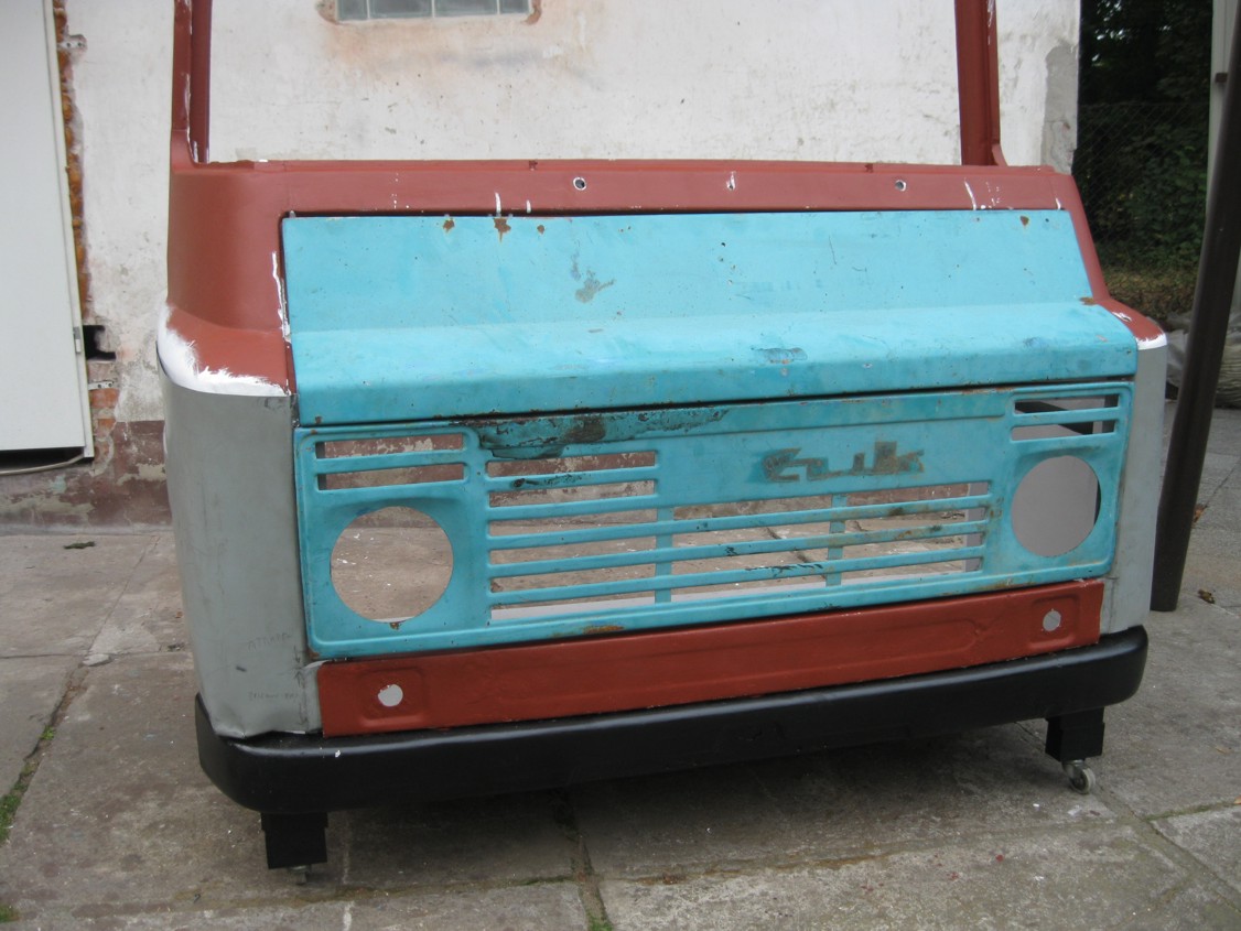

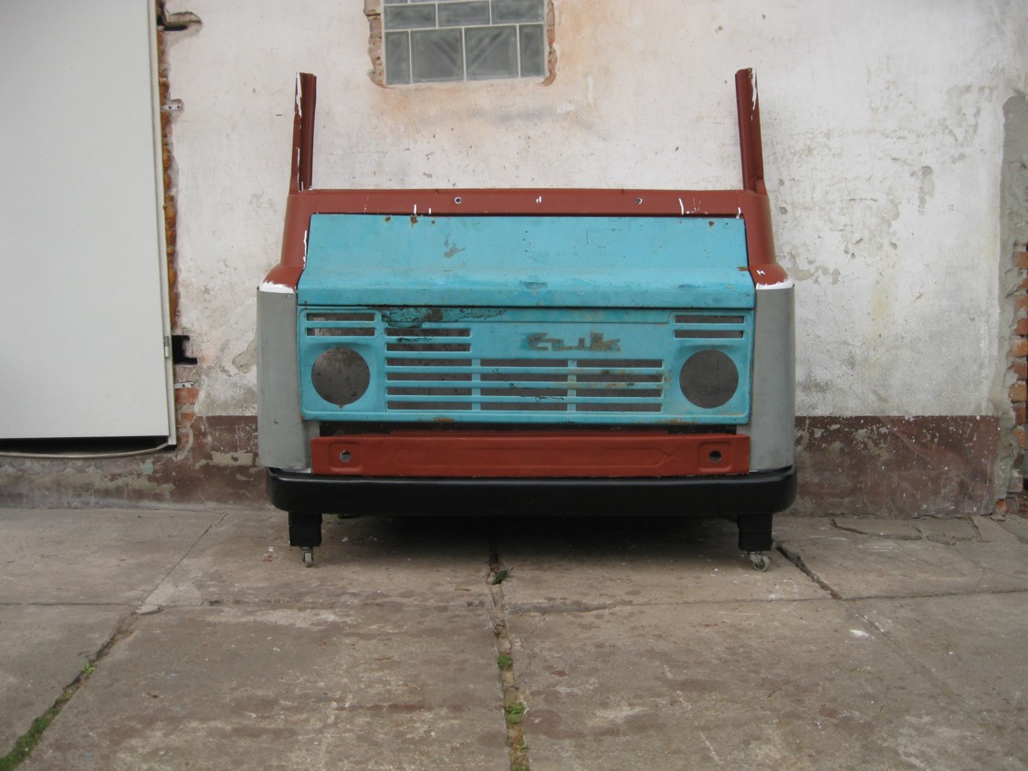

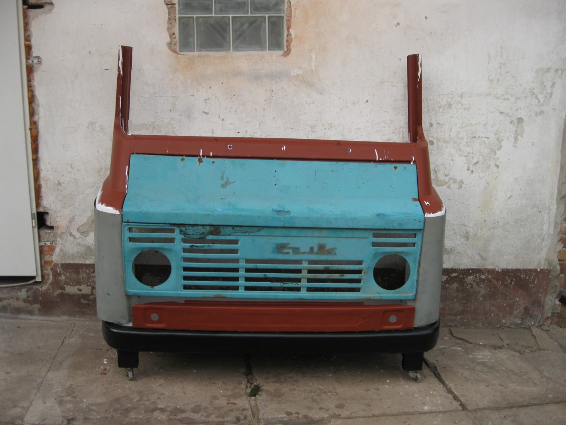

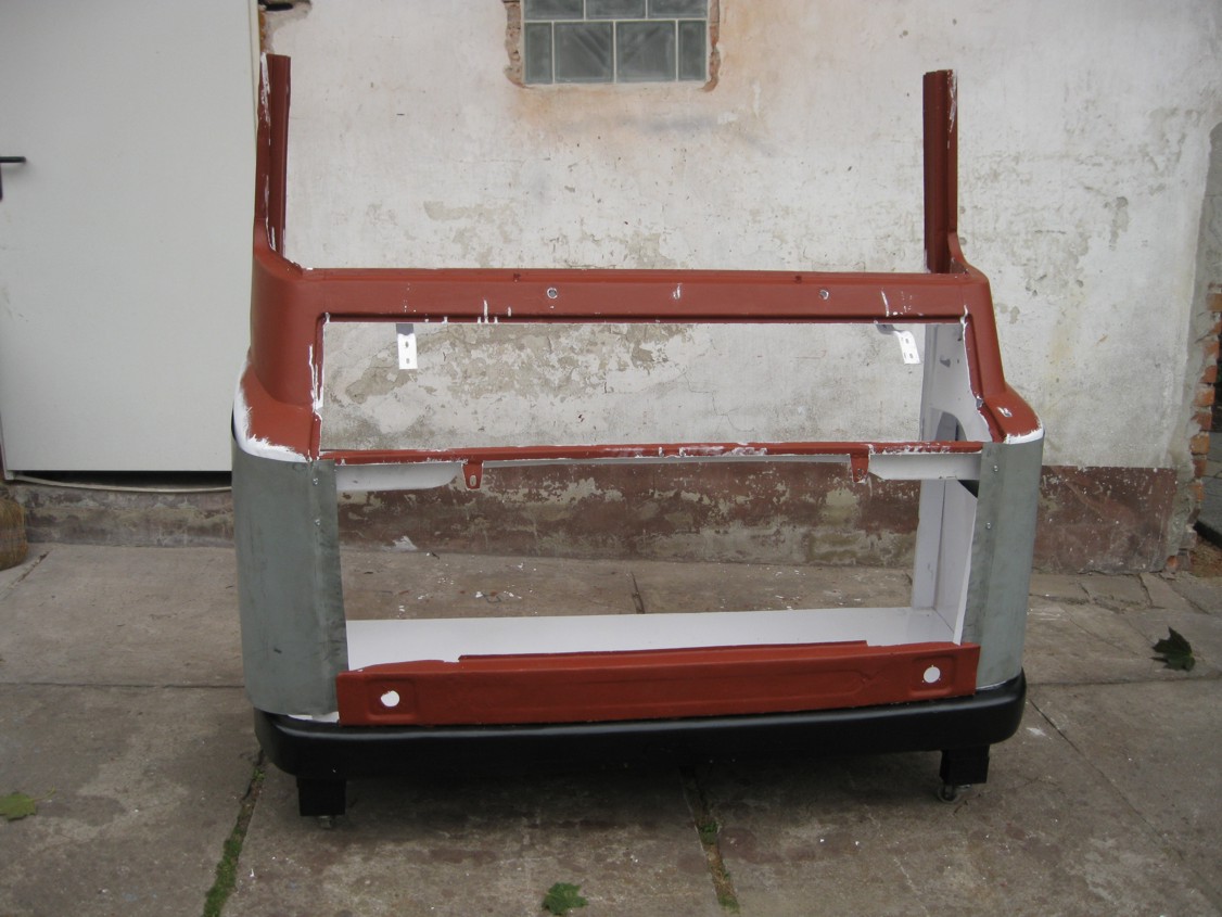

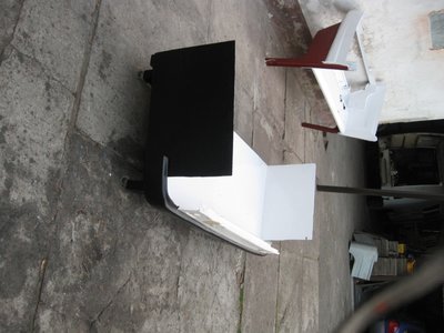

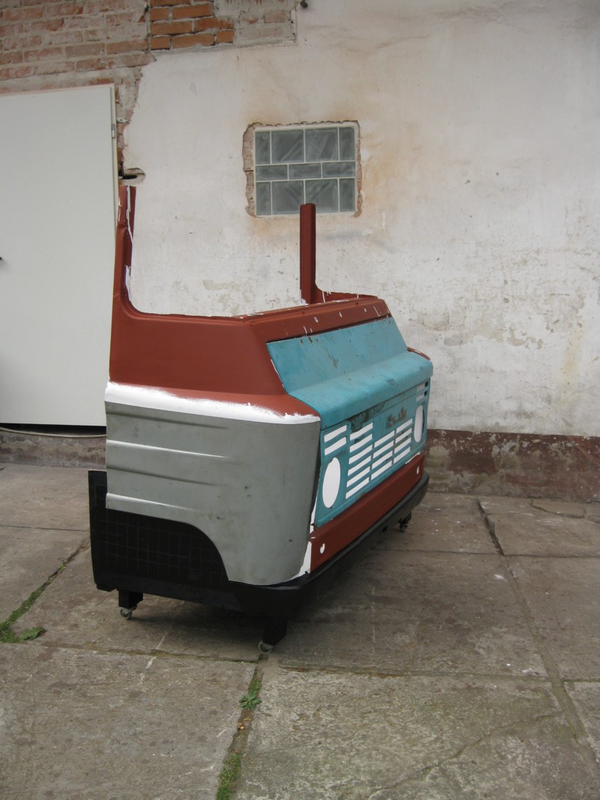

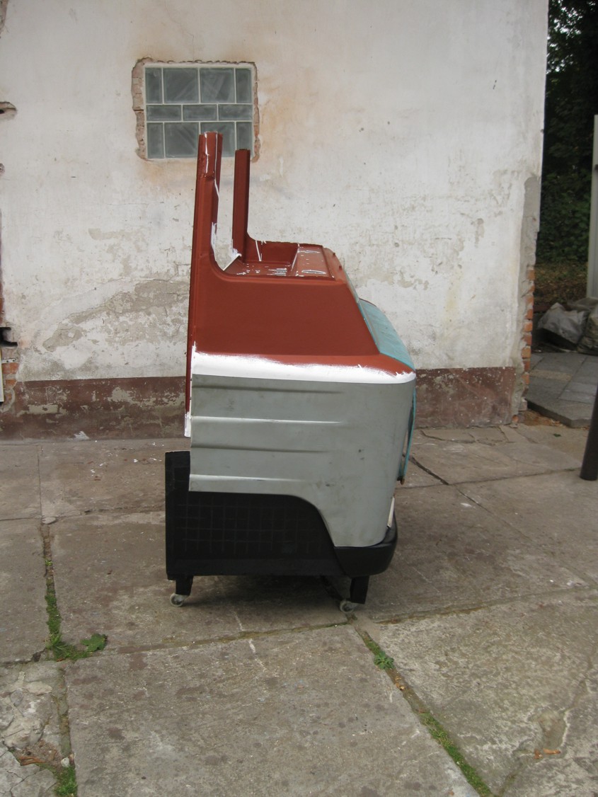

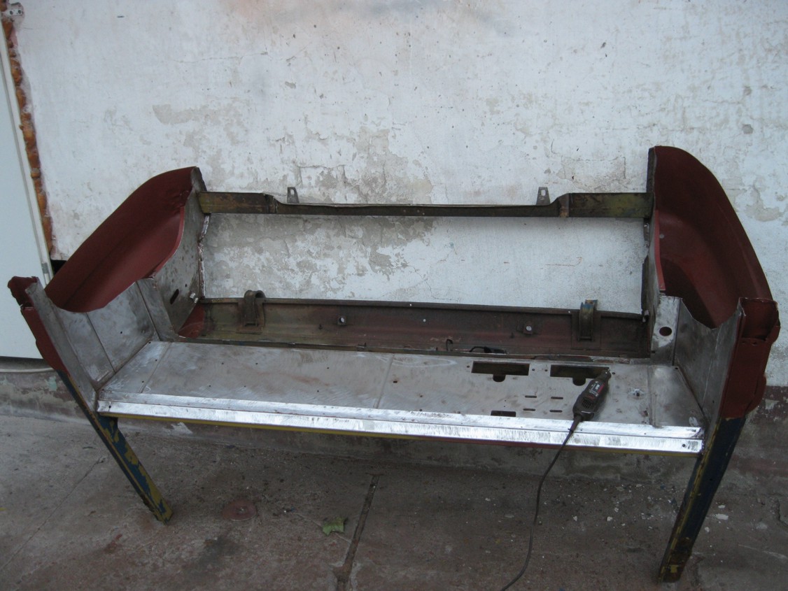

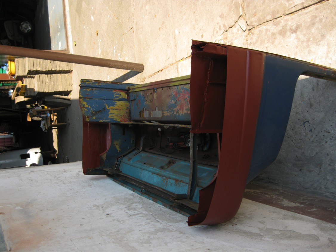

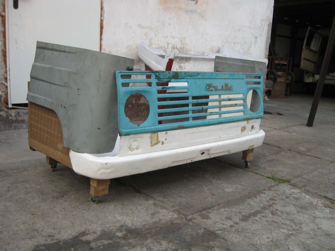

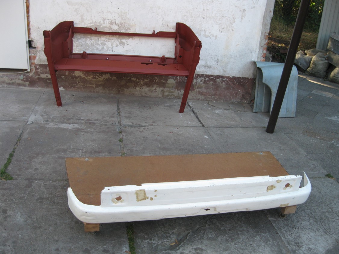

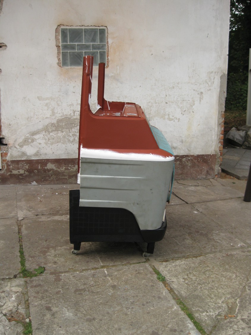

Przy okazji szlifowania udało mi się jeszcze "odchudzić" całą tą konstrukcję o kolejne 5kg, co jest chyba sporym "wyczynem". Powycinałem nie tylko "zbędną masę", ale i wszelkie ostre elementy o które można by było potencjalnie zahaczyć podczas użytkowania tego "mebelka" w przyszłości...
No i pierwsze przymiarki elementów nowej konstrukcji...

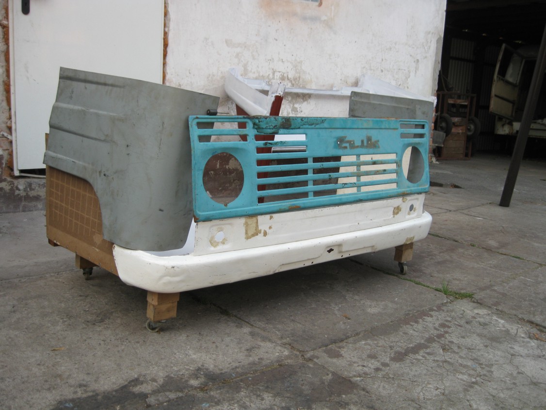

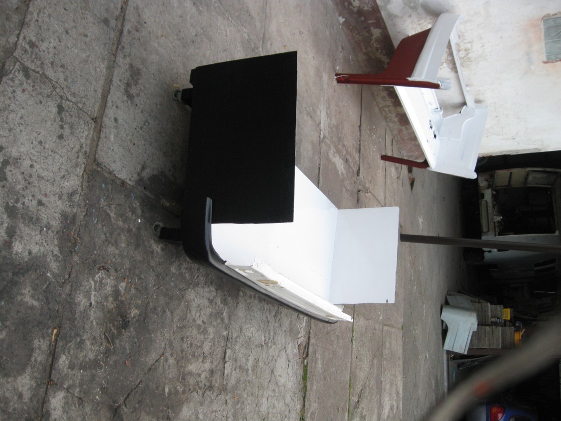

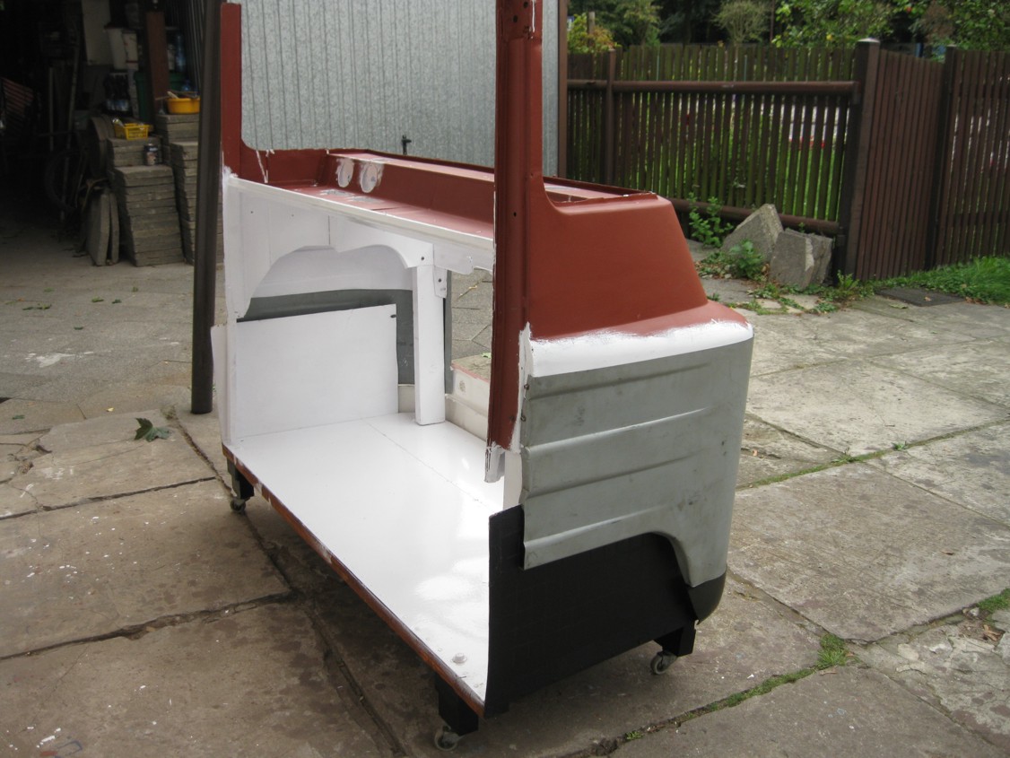

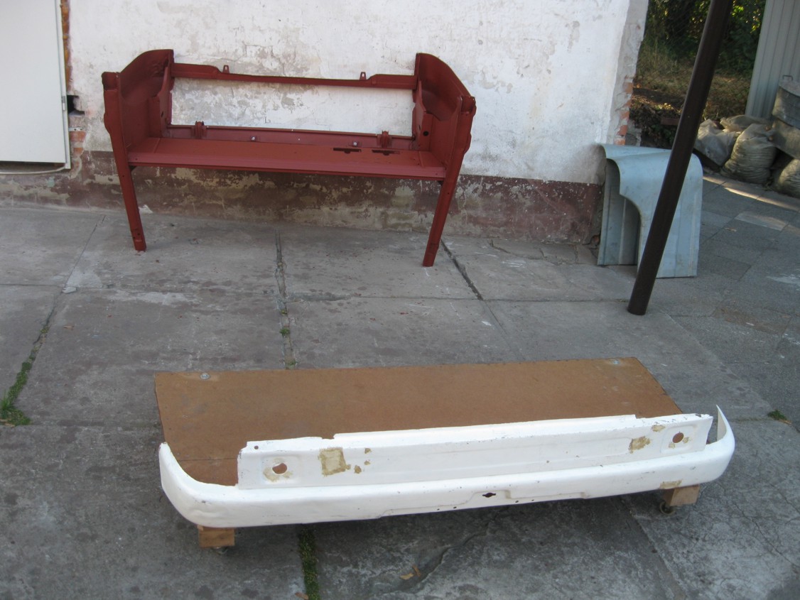

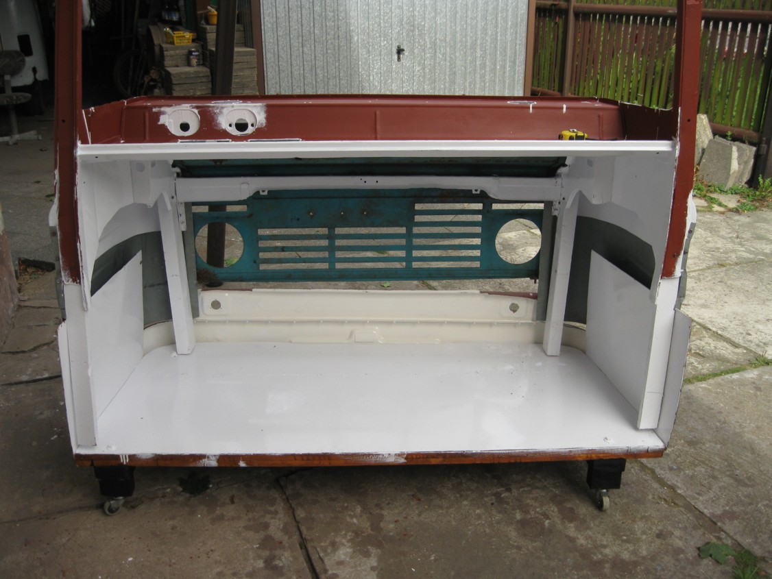

Post: 24 września 2016, 20:10

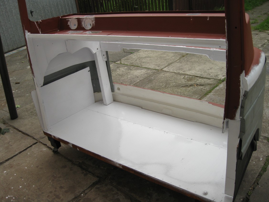

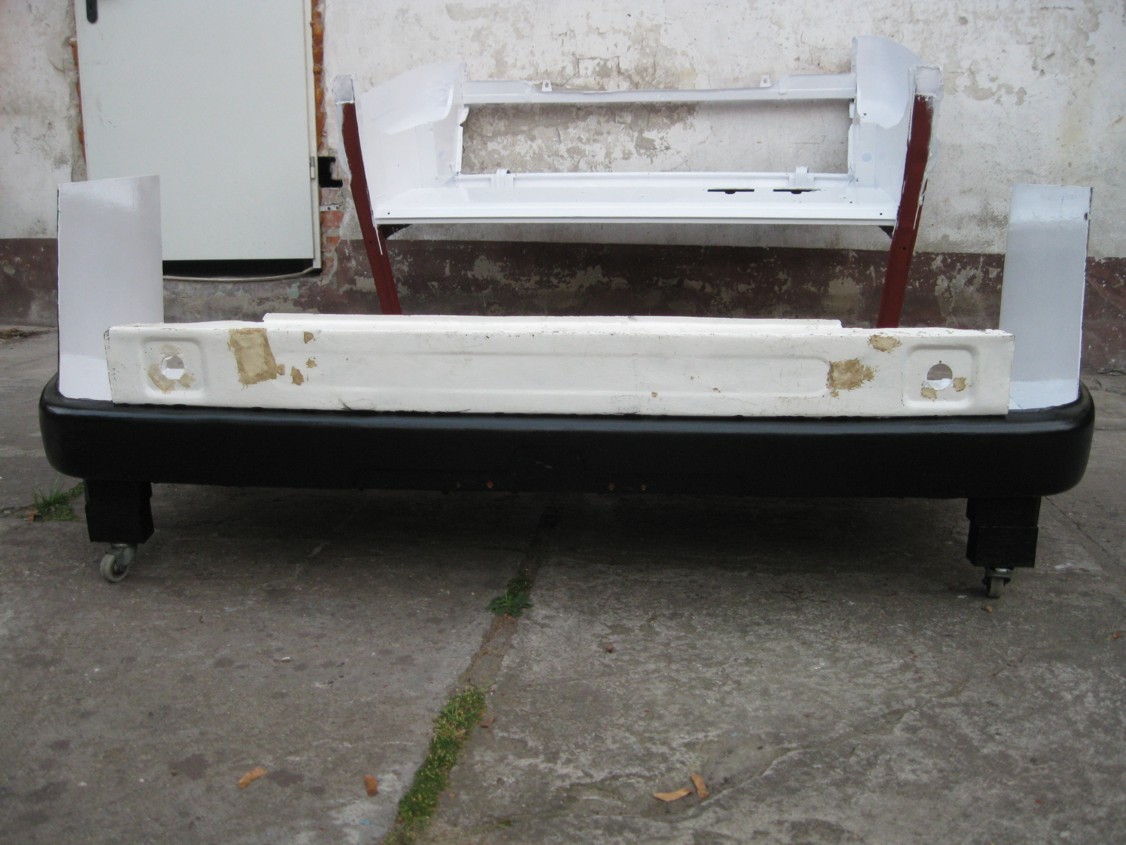

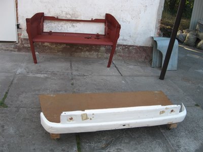

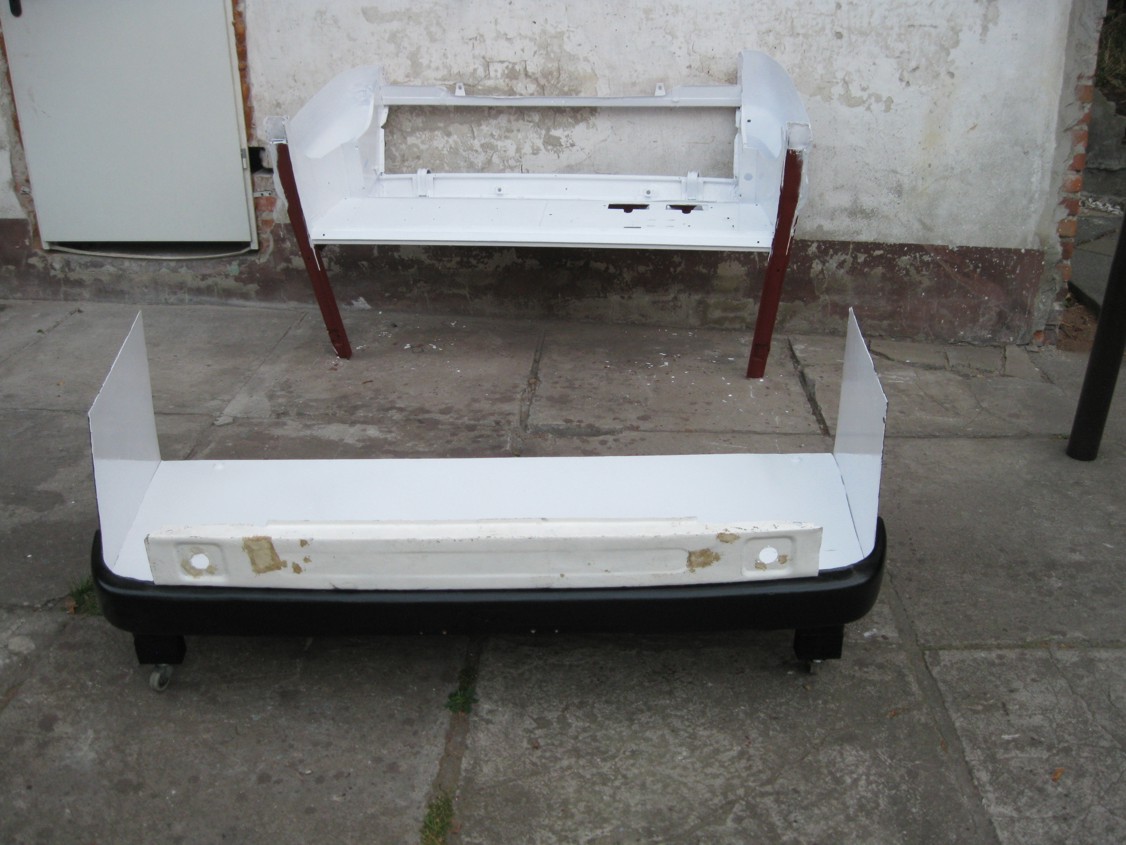

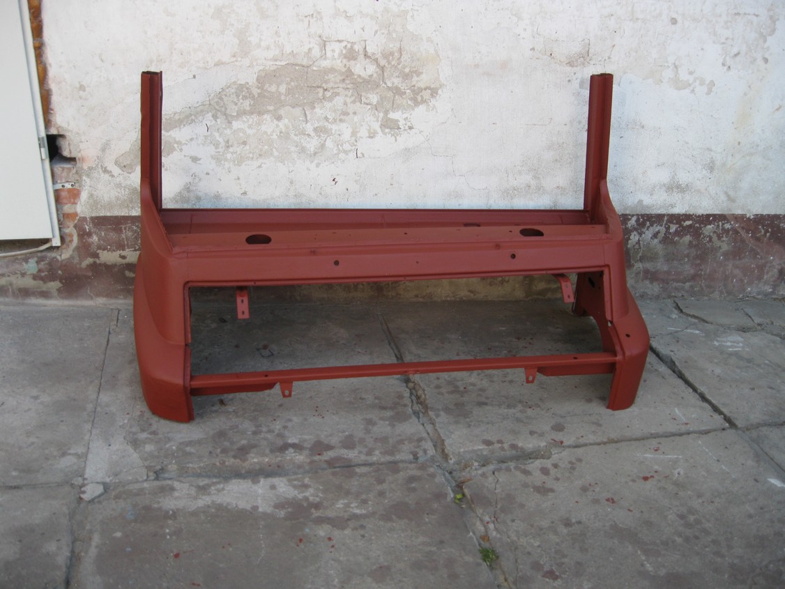

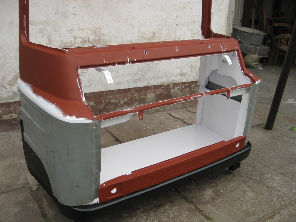

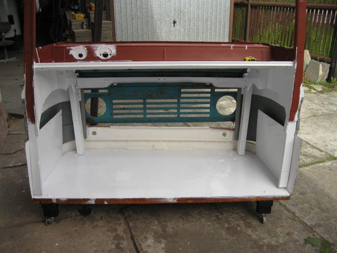

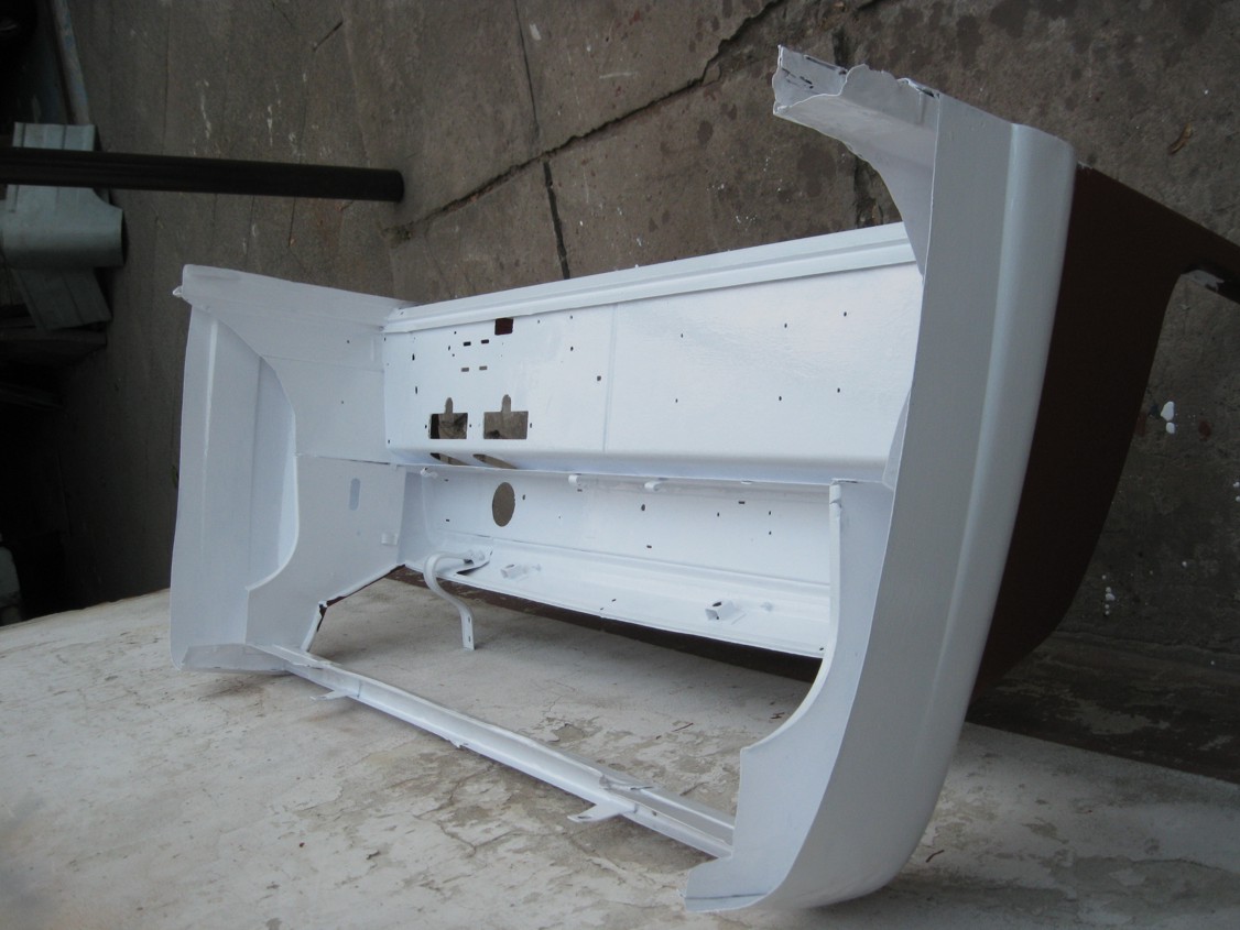

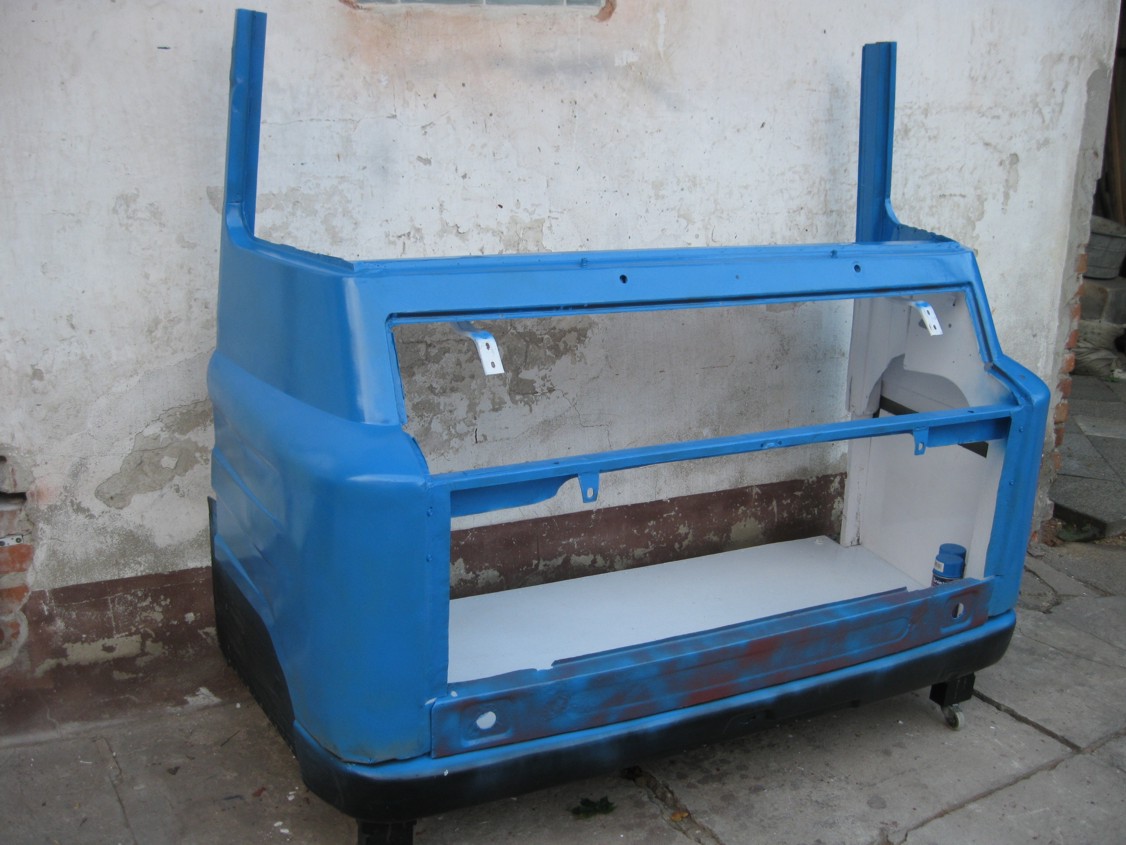

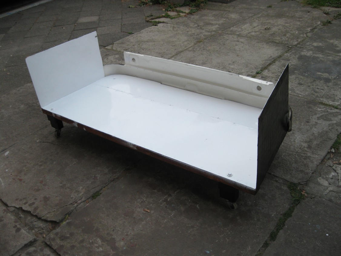

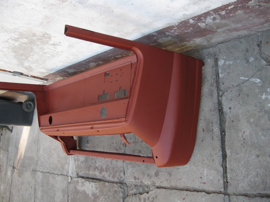

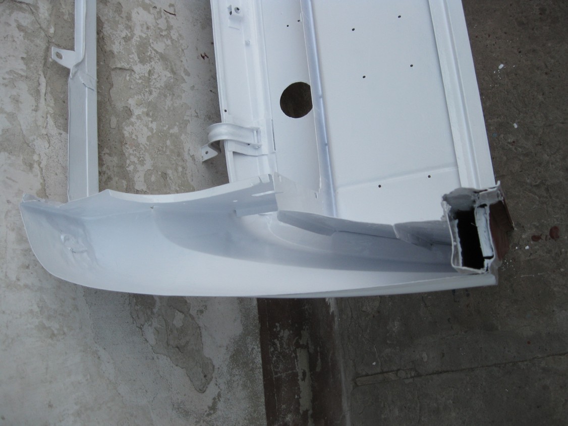

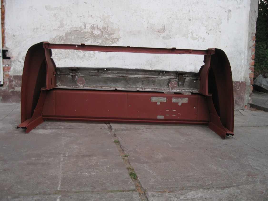

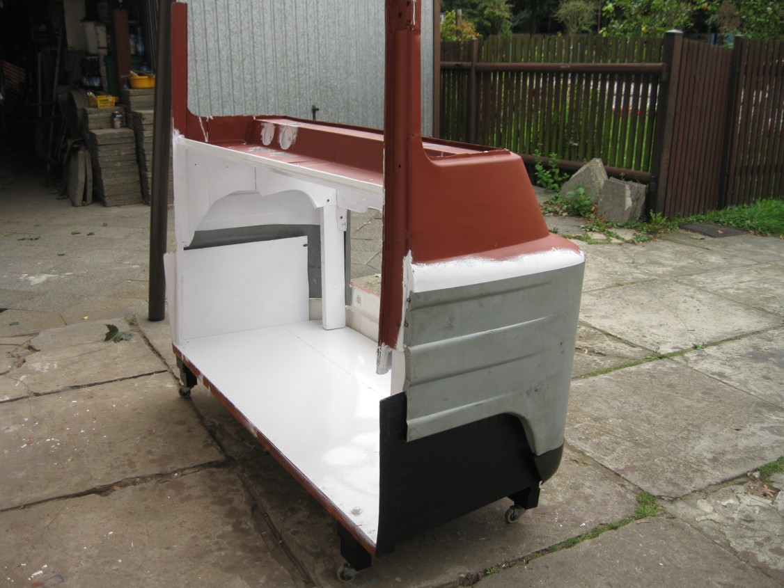

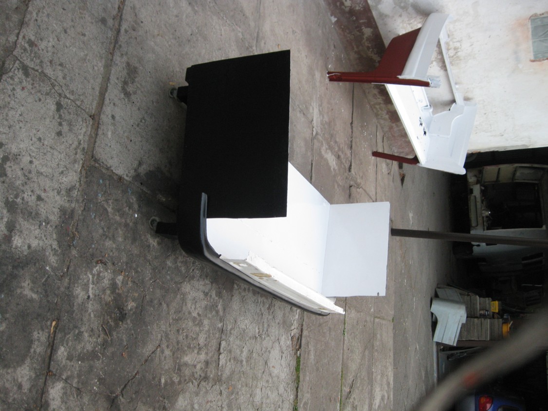

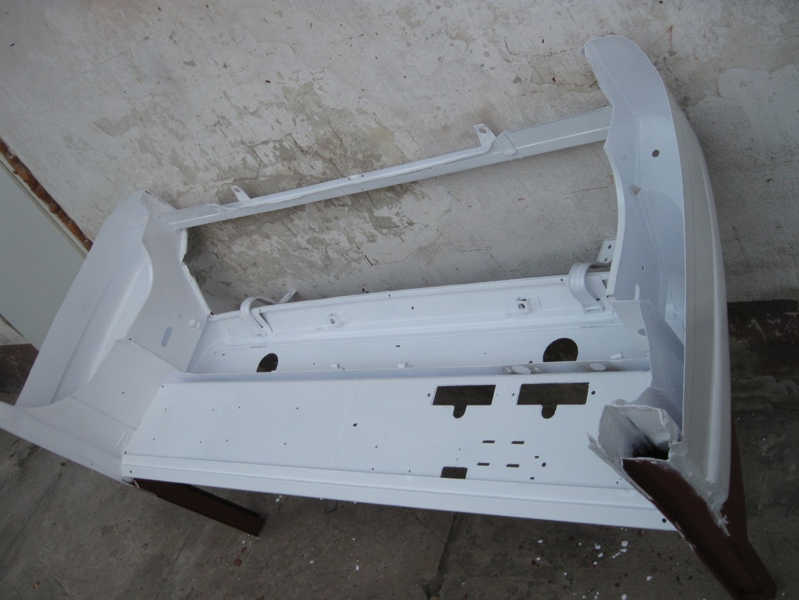

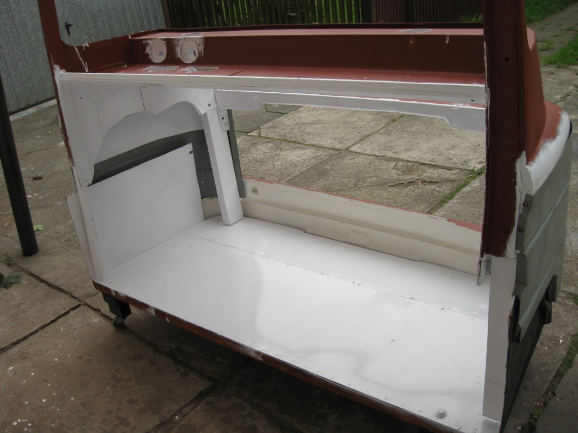

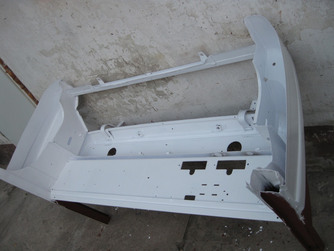

Skoro składam kredens, to jak tu sobie wyobrazić kredens bez "białej olejnej"? :wink:

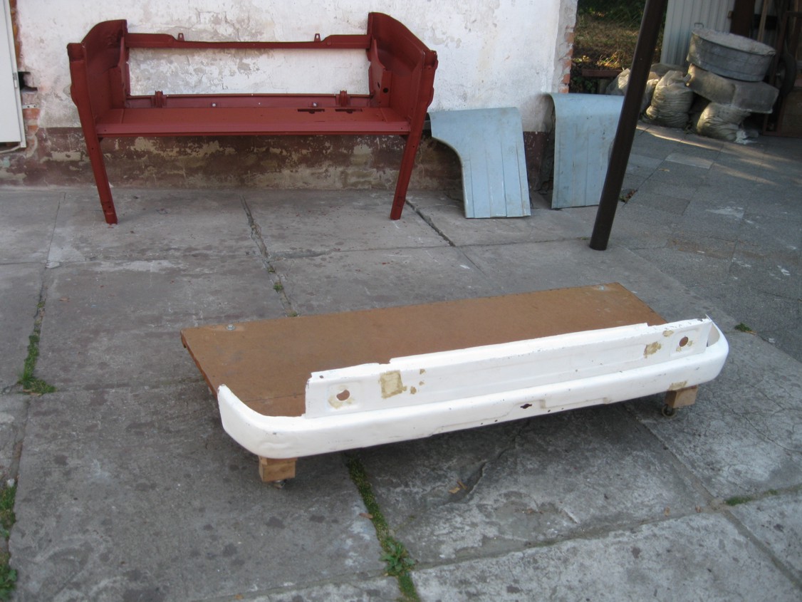

Pomalowałem wszelkie zakamarki i całe przyszłe wnętrze farbą białą, olejną. Chyba najbardziej uniwersalna farba, bo mogłem nakładać ją i na czerwoną minię, i na dyktę i na deski...

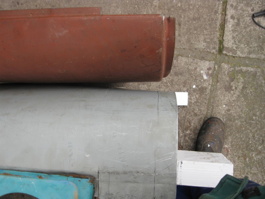

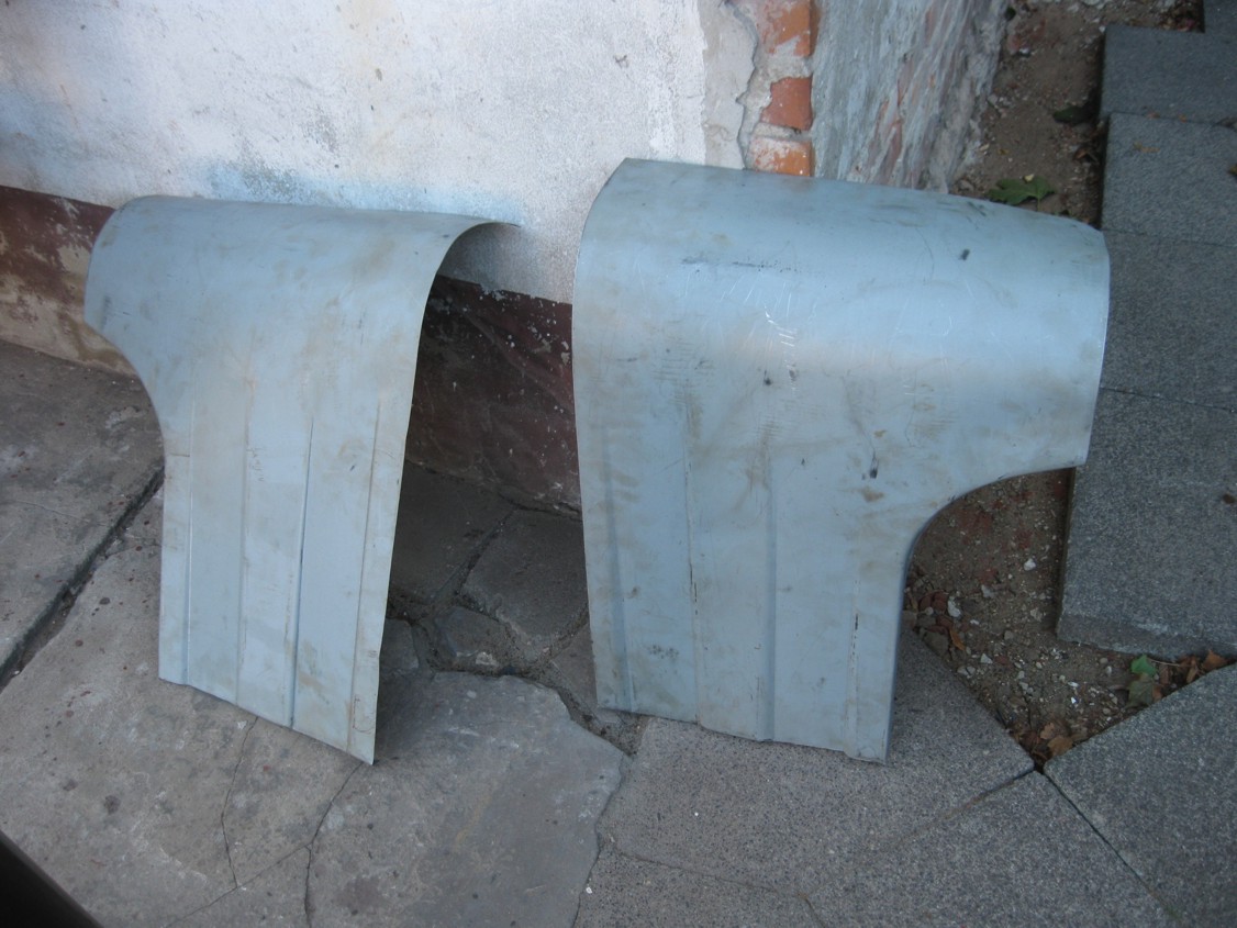

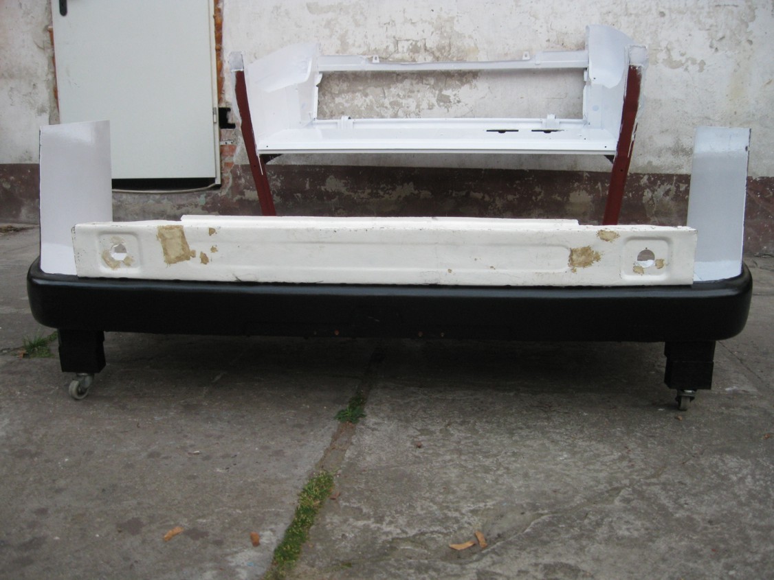

Cały fragment komory Żuka "zawiesiłem" na 4-ch deskach i...

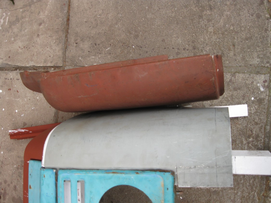

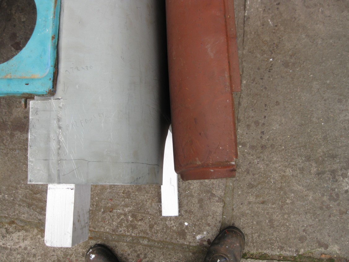

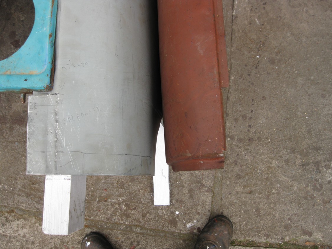

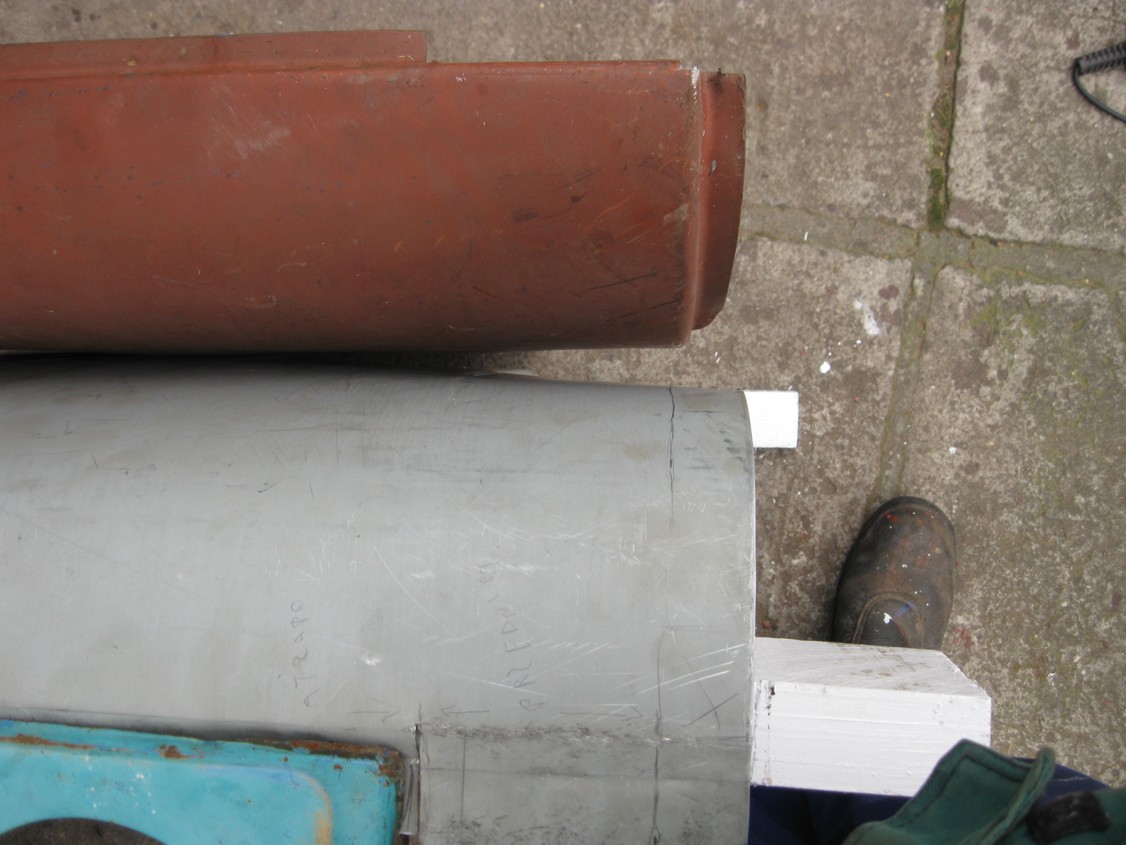

...mały problem - konstrukcja "wisiała" o 4cm za wysoko. Ale dlaczego?
No i się okazało...
...reparatury błotników z "Mototrans Poznań" nie miały wytłoczonej dolnej krawędzi. Porównałem te "zestawy reperacyjne" z oryginalnym "fabrycznym" błotnikiem Żuka i wszystko jasne 8)
Wstępnie dół ponacinałem i ukształtowałem, skróciłem każdą z czterech desek o 4cm i wszystko już pasowało

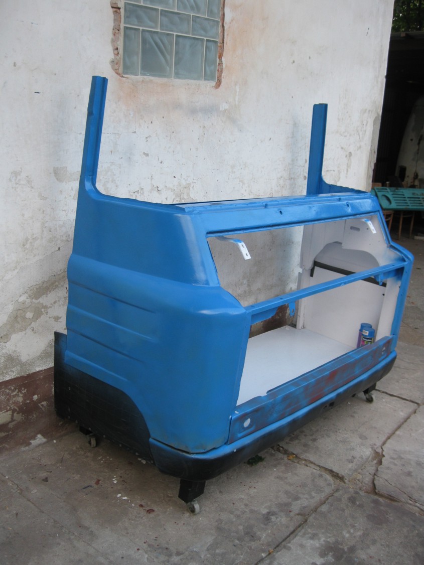

Post: 24 września 2016, 20:27

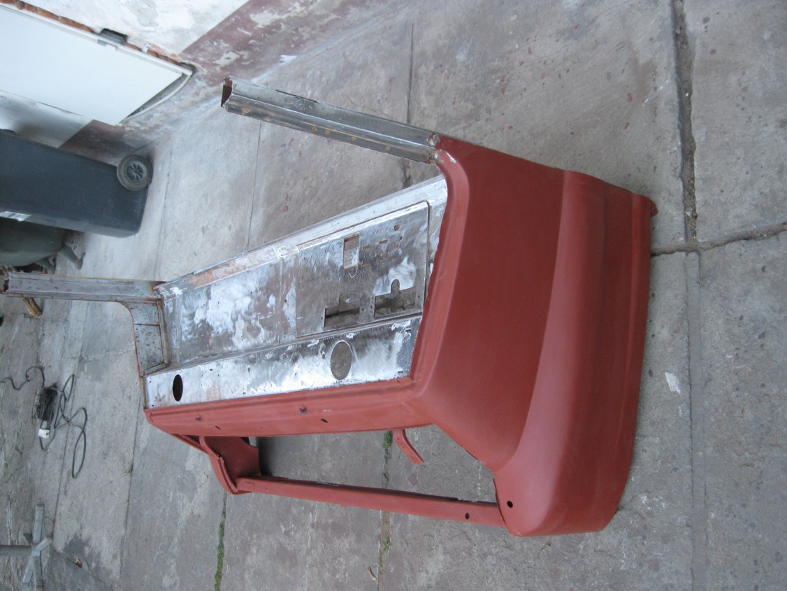

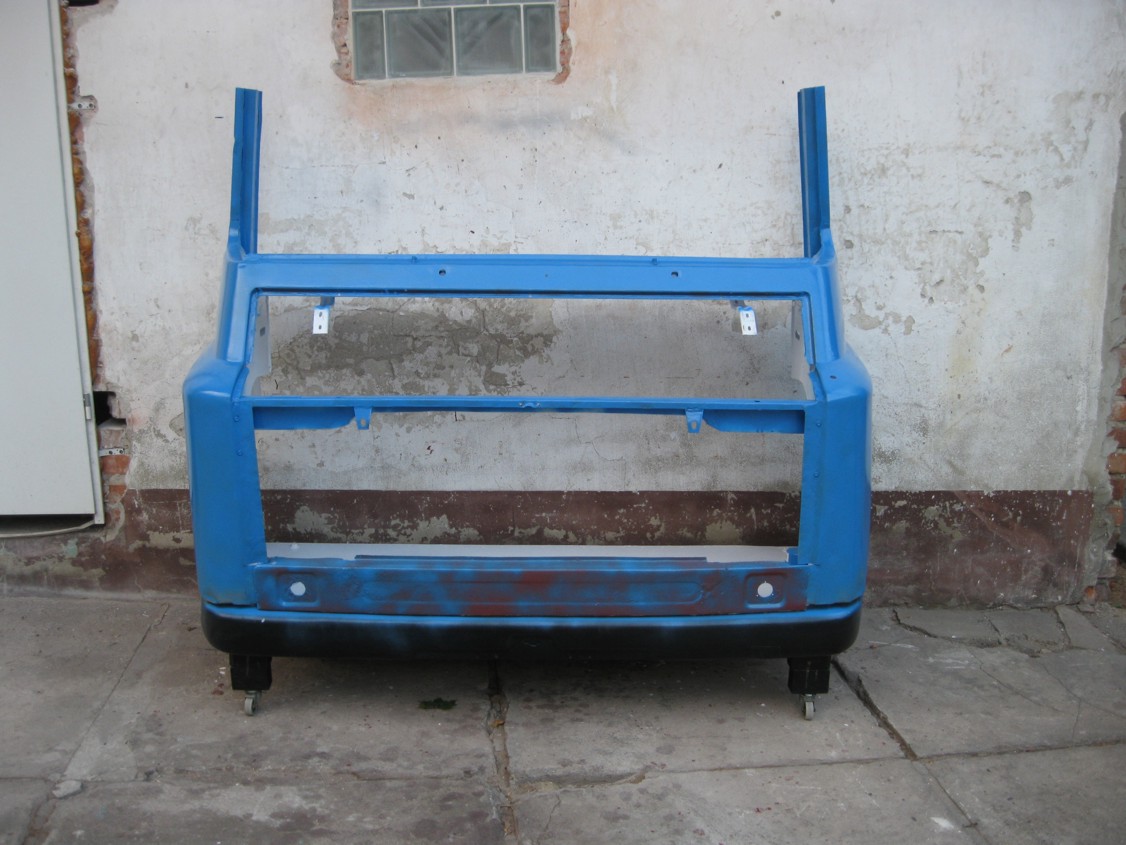

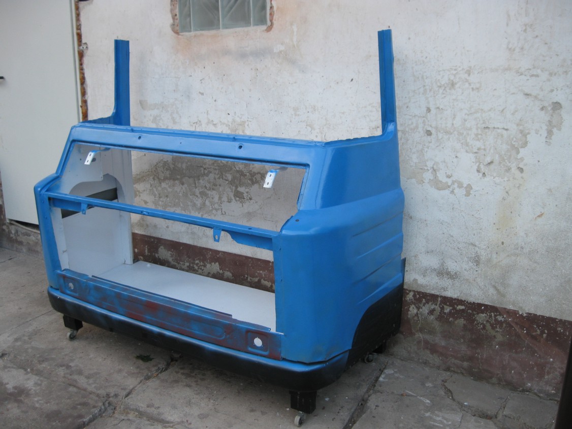

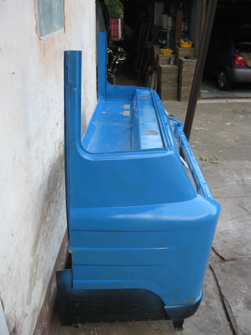

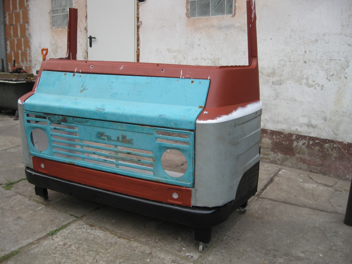

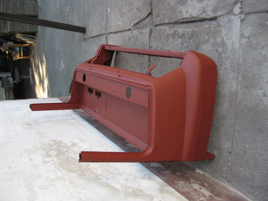

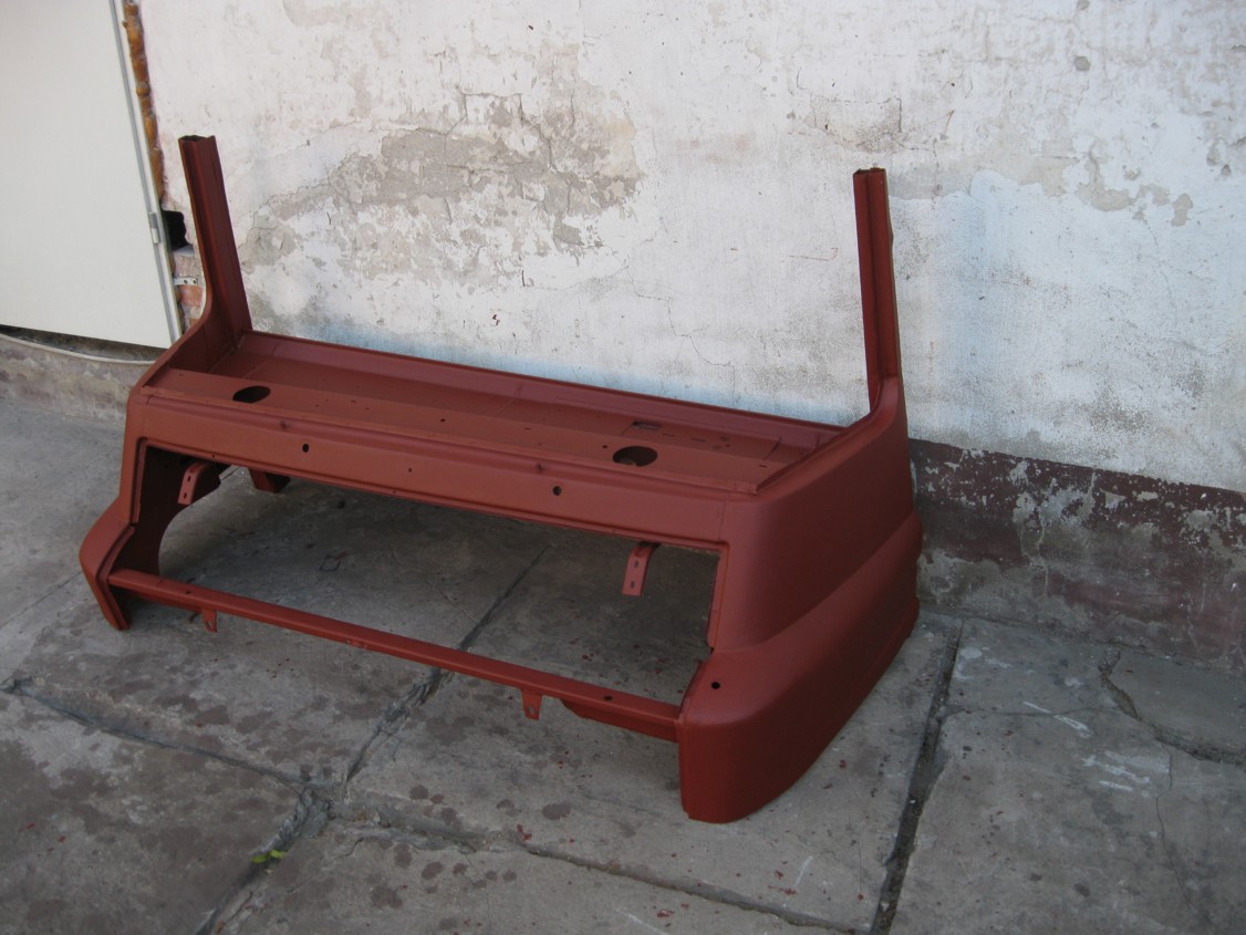

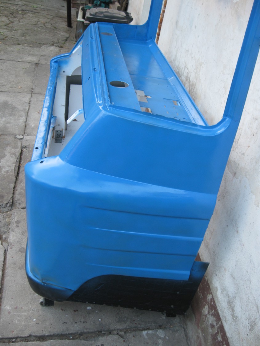

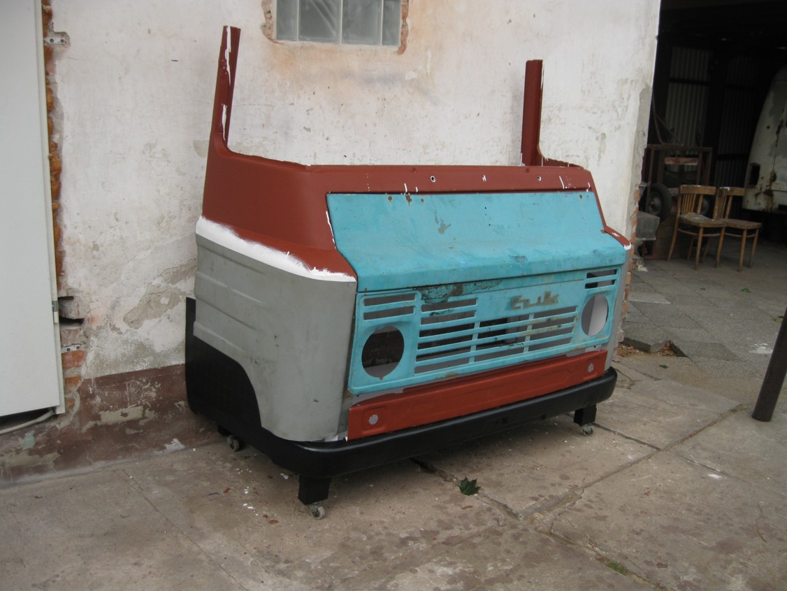

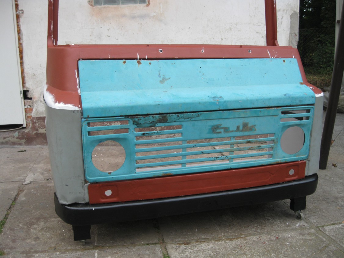

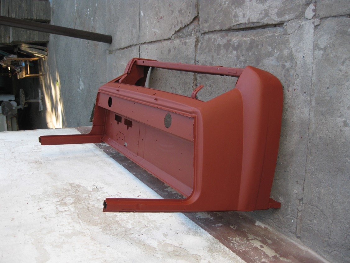

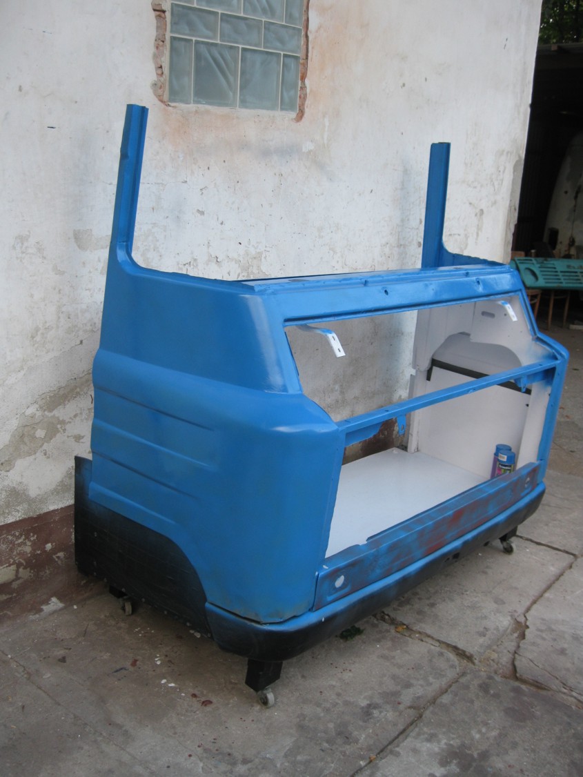

...i kolejny etap - dzisiejsze lakierowanie.
Wcześniej zaszpachlowałem całe łączenia błotników z reparaturami - szpachlowania było też sporo...
Owszem trzeba jeszcze parę poprawek zrobić u dołu, ale już "ogół" ma kolor docelowy.
Najpierw chciałem na oryginalny kolor, granatowy - taki sam, na jaki ostatni raz kabina była pomalowana "za życia", ale trochę za ciemny wydawał się ten granat jak na coś, co ma stać na stałe w pomieszczeniach jako "atrakcja". Wcześniej kabina była niebieska, jak teraz i też była chyba całkiem ładna 8)
Tak więc kabina numer 506190 wraca do życia, choć w trochę już innej formie, jak dotychczas :wink:
