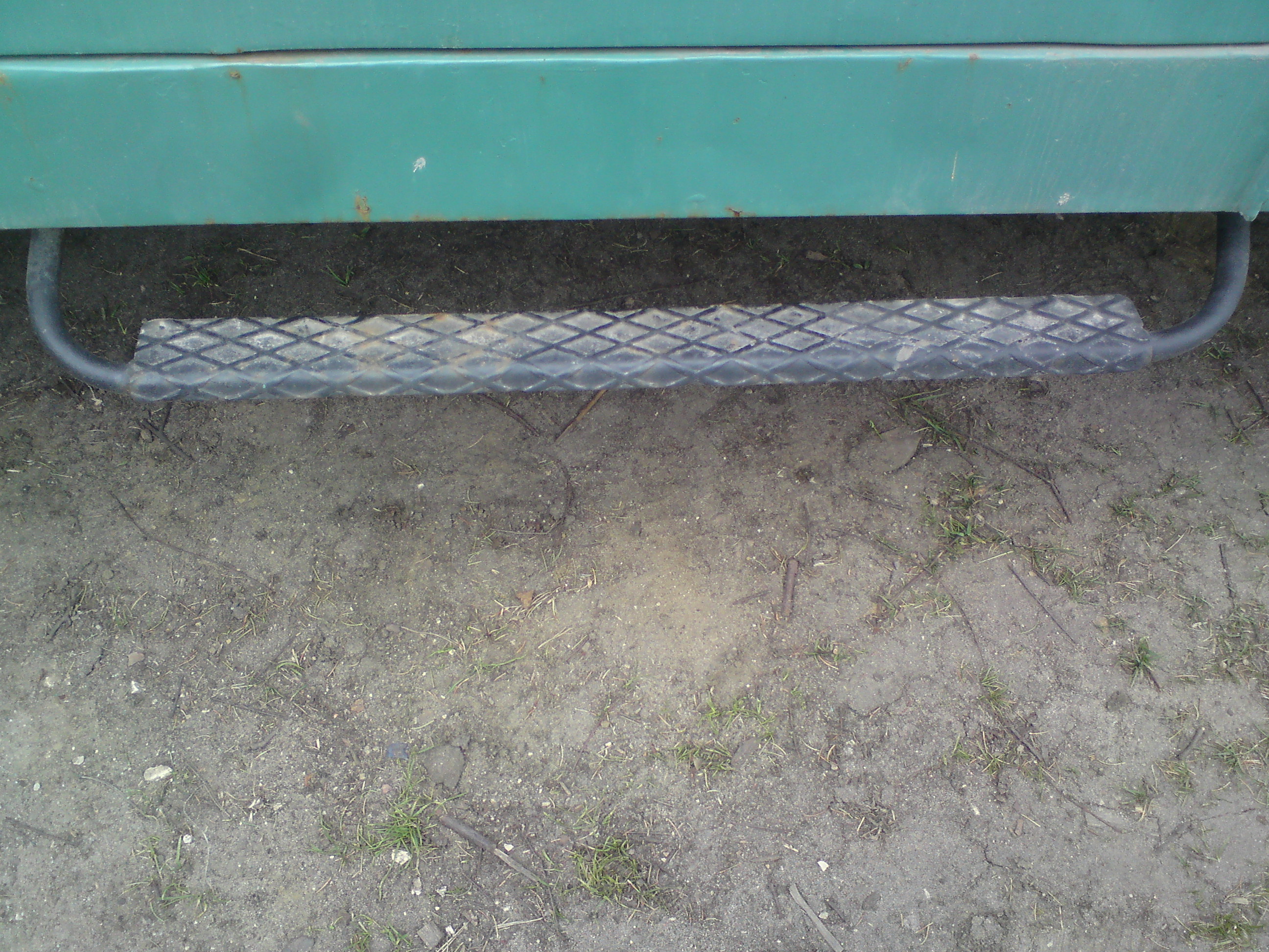

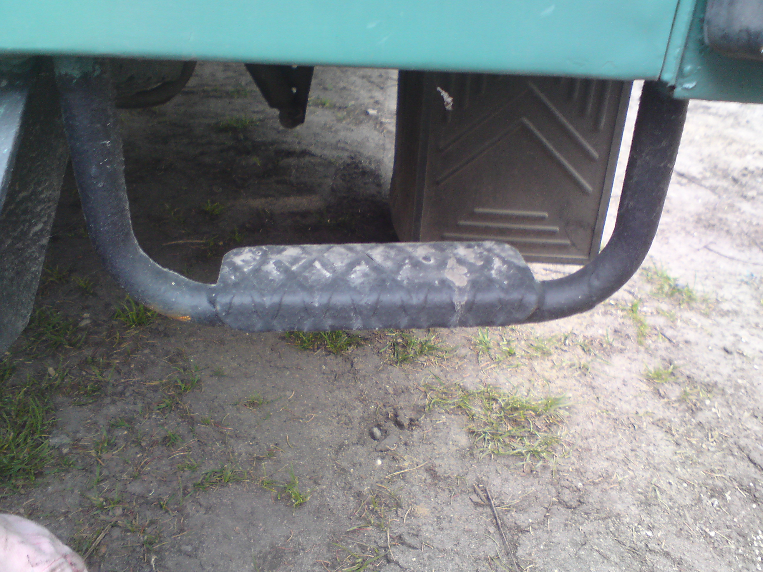

odnośnie stopni
boczny i tylny
Komentarz: boczny
DSC03295.JPG [ 1.38 MiB | Przeglądany 8453 razy ]
Komentarz: tylny
DSC03296.JPG [ 1.45 MiB | Przeglądany 8453 razy ]

te stopnie to fabryczny gadżet czy prywatna inicjatywa?
Post: 19 kwietnia 2015, 11:18
Posty: 1211
To fabryczny gadżet :mrgreen: Występowały w żukach z końca produkcji,ale nie we wszystkich odmianach,bo bardziej w towosach,mikrobusach i tych z "dubelkabiną" A161.
Takie coś można sobie samemu bez problemu zrobić,a nawet przydało by się to jeszcze przy przednich drzwiach,bo żuk do niskich nie należy. :-|
Post: 19 kwietnia 2015, 12:40
Jakbym miał na wzór to mógłbym pomyśleć o dorobieniu. Jak były mocowane? Pewnie do ramy?
