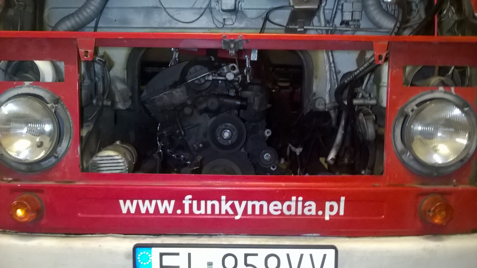

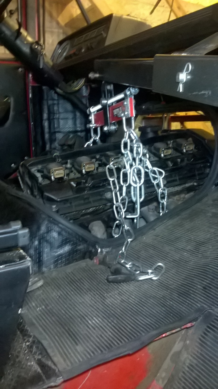

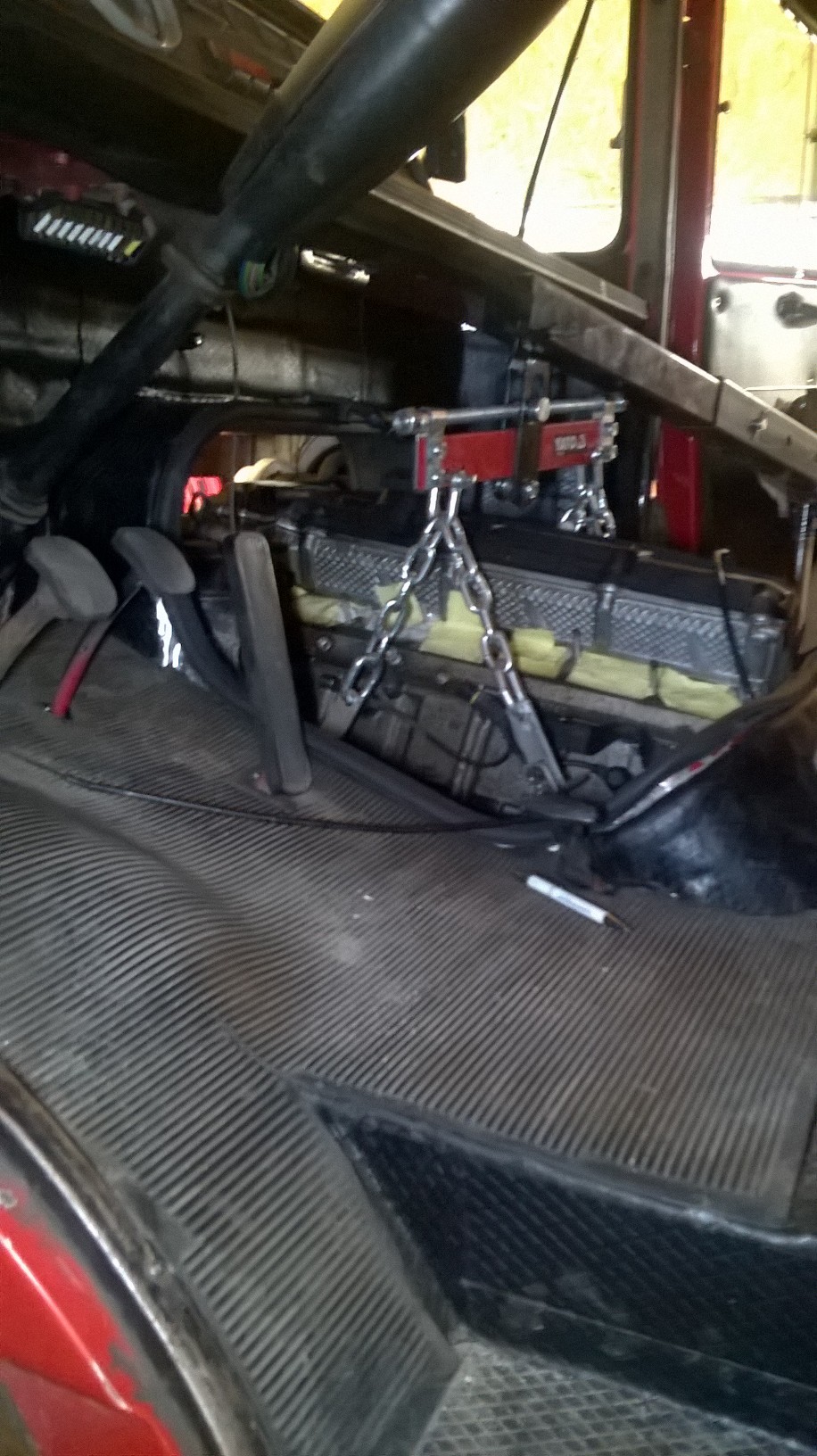

Przemycam zdjęcia z operacji:
WP_20160218_23_33_51_Pro.jpg [ 405.9 KiB | Przeglądany 8800 razy ]
WP_20160218_23_32_56_Pro.jpg [ 361.94 KiB | Przeglądany 8800 razy ]
WP_20160218_23_29_55_Pro.jpg [ 413.75 KiB | Przeglądany 8800 razy ]

Jak się jeździ z takim klekotem? Cały zespół napędowy z gwiazdy? Lewarek zmiany biegów nie wyszedł za plecami? Polecam zmianę pedałów na pdwieszane, o niebo wygodniejsze.

To nie jest klekot i nie MB, pedały będą podwieszane, zdjęcia są z przymiarki, jeszcze nic nie jeździ.

Na łańcuchu i R6 to BMW?
