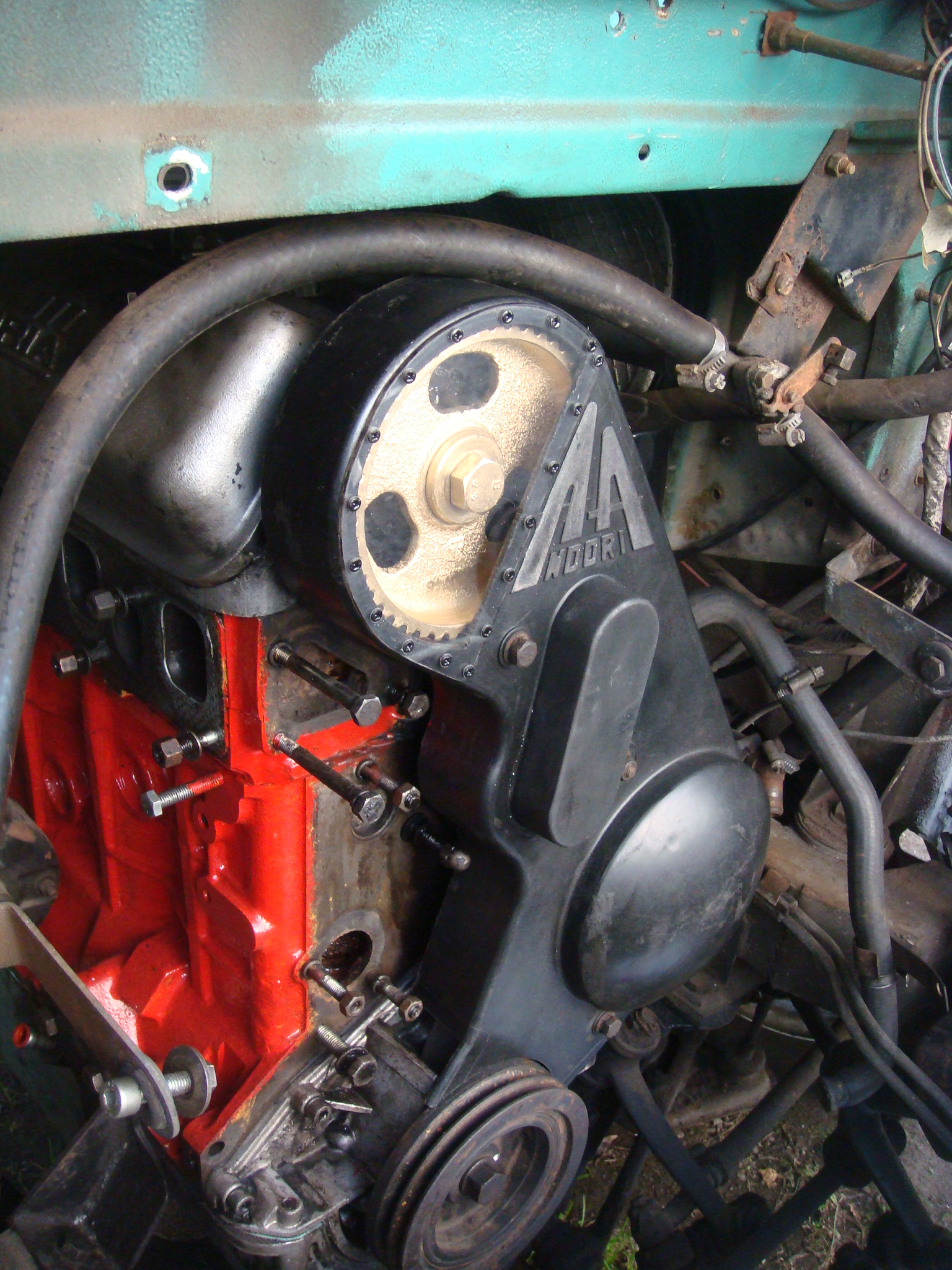

czołem
już pare dni mam upnąć, ale po robocie mam ledwo 2h dziennie na podłubanie przy Żuku.
Dalej nie odpalony ,ale zrobiłem już mase bzdet niezbednych:
-Podpiete paliwo, zamocowany filtr
-wymienione przelewy
-kawałek rurki spływu oleju z turbo z miejscem na bagnet
linka gazu rowerowa już jest niepotrzebna , jest z Lublina
Powiedzcie mi- jak zgasić CT gdy nie bede miał podpiętej instalacji (normalnie gaszenie kluczykiem)
da sie tam pociagnąć jakieś ciegno? No i czy "gaszak" jest od zewnetrznej strony silnika?. Pytam bo między pompą i blokiem tez coś jest, i ma jakieś cięgienko-przepustnice, nie wiem co to (jeszcze)
A tak apropo- znalazłem że ludzie przerabiali te nowoczesne gaszenie na "stare" na linke...

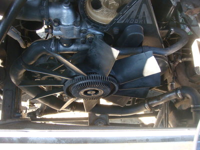

Jak już pisze- czy ktoś praktykował zastąpienie węży wodnych jakimiś metalowymi? Strasznie mnie te spagetti irytuje,a nie wspomne ze przy wymianie to sa one dosyć drogie (przynajmniej paliwówki,
a tak apropo, nasz polski Fagumit to straszny szajs, przynajmniej przy benzynie są non stop problemy!)
mam rurki alu z tylnej klimatyzacji w Traficu, myślalem też nad... rurkami miedzianymi do C.O :lol:
Tak ładnie ulutowac takie rureczki, tylko na łaczenie z króćcami kawałek gumy... :roll:

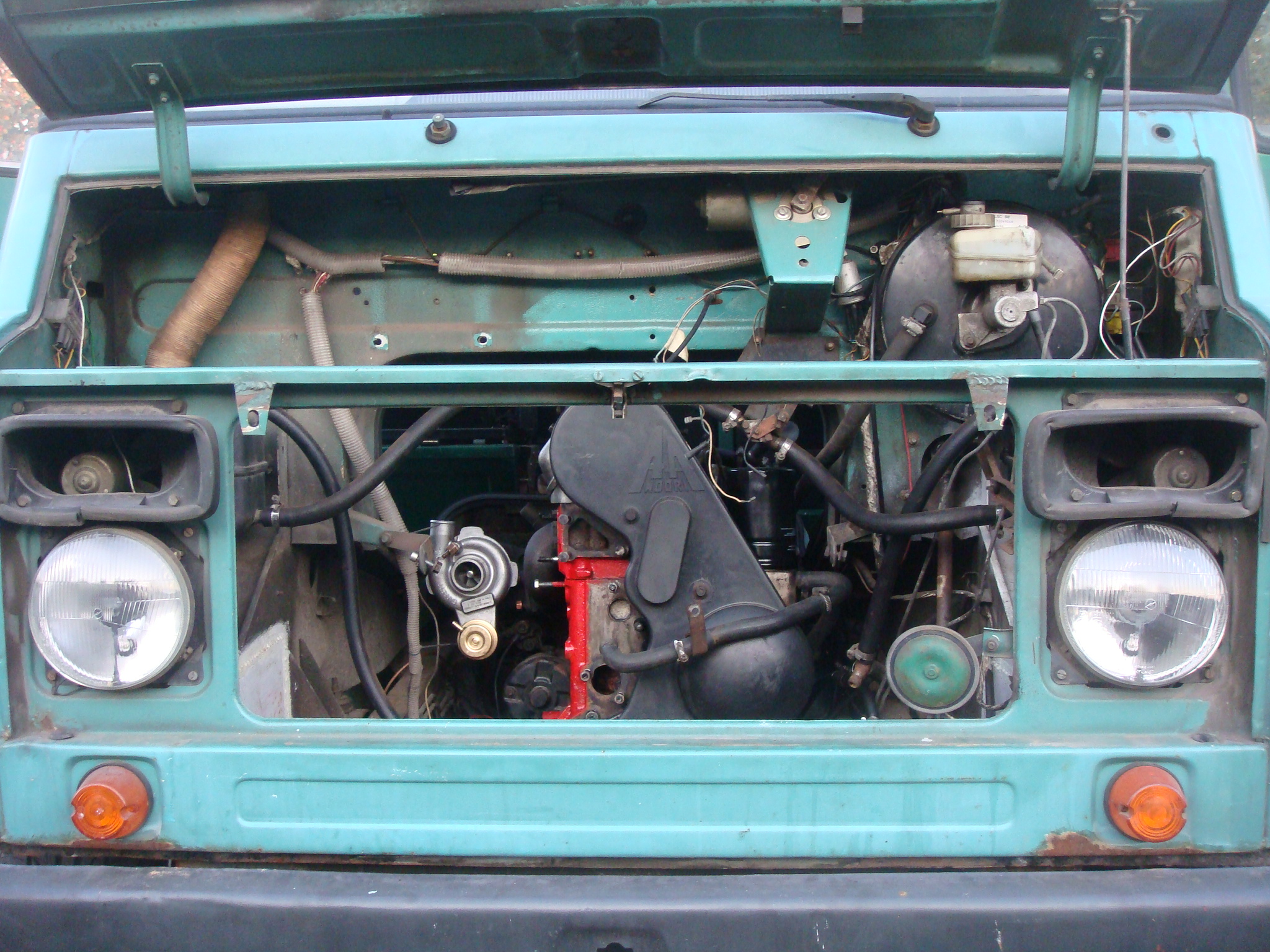

trzymajcie kciuki żeby mi nikt zaś w sobote od rana jakiejś fantastycznej roboty nie znalazł, to mam nadzieje że w weekent odpalimy! Prawdepowiedziawszy to zostało skręcenie turbo i wkrecenie kolektorów.
Plan przewiduje odpalenie "bez wody" , sprawdzenie ciśnienia oleju i czy ładnie spływa za turbiną. Jak odniesiemy sukces, to składamy wszystko na starej chłodnicy żeby mozna było go przestawiać I bedziem obserwować co pogoda jeszcze z siebie wykrzesa. A to dlatego że pojawiła sie opcja odprowadzenia go pod wiate 60km od nas. Z tym że w zime na bank trafią sie dni że bedzie szło coś porobić, że nie wspomne o regularnym odpalaniu...
No nic, obadamy, dziś zostawiam tylko świeżo wykonany mod wizualny :)

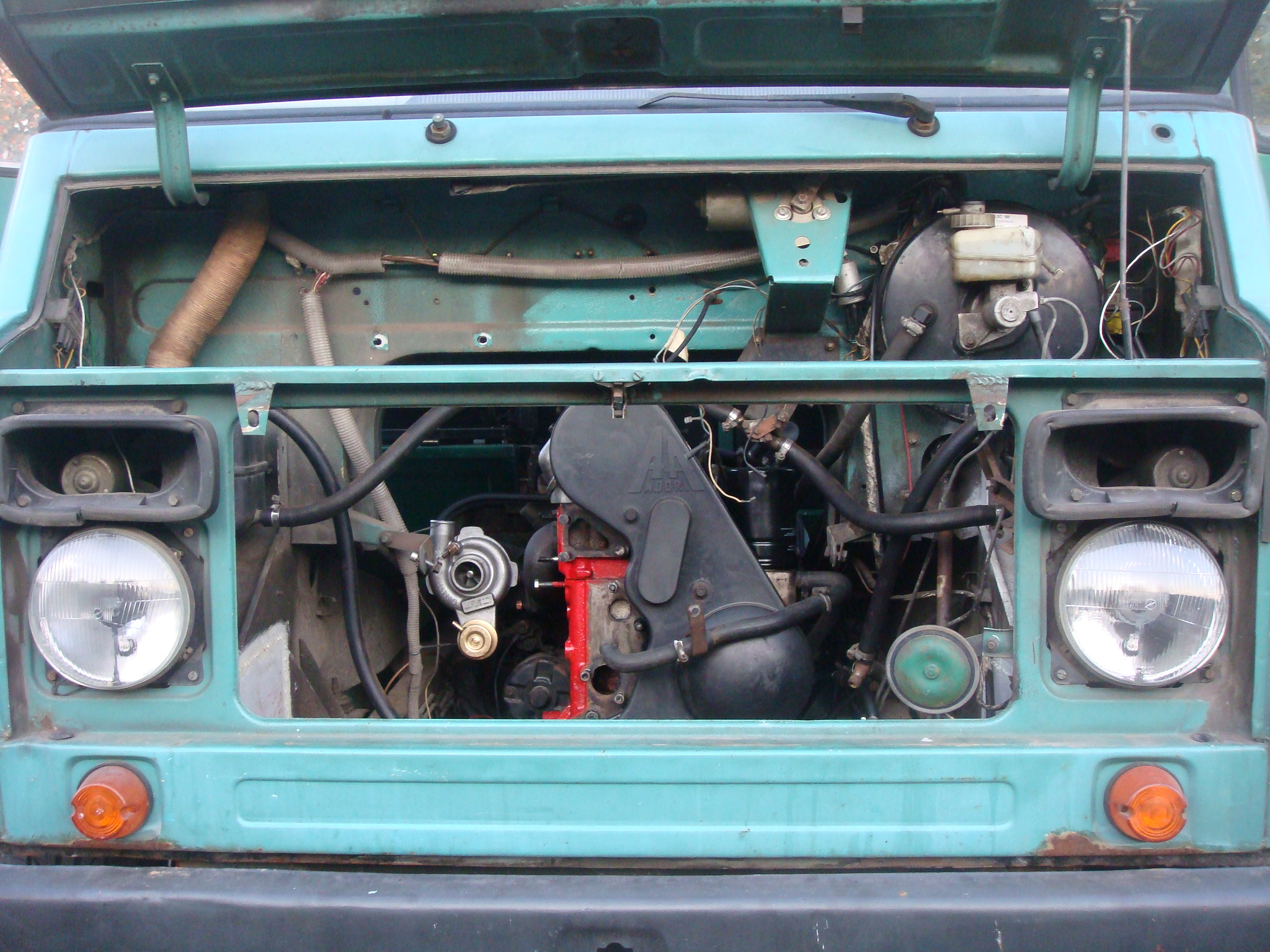

turboandoria w tle.jpg [ 391.26 KiB | Przeglądany 15001 razy ]
no także już oficjlanie ŻUK TURBO 8) wyrażenie tak absurdalne, że wraz z Wujkiem Chuchejem (który już w sumie jest częścią ekipy) lansujemy żuczka na gwiazde internetu. Ilości odtworzeń na poziomie 5 views mówią same za siebie- dobrze nam idzie! :P

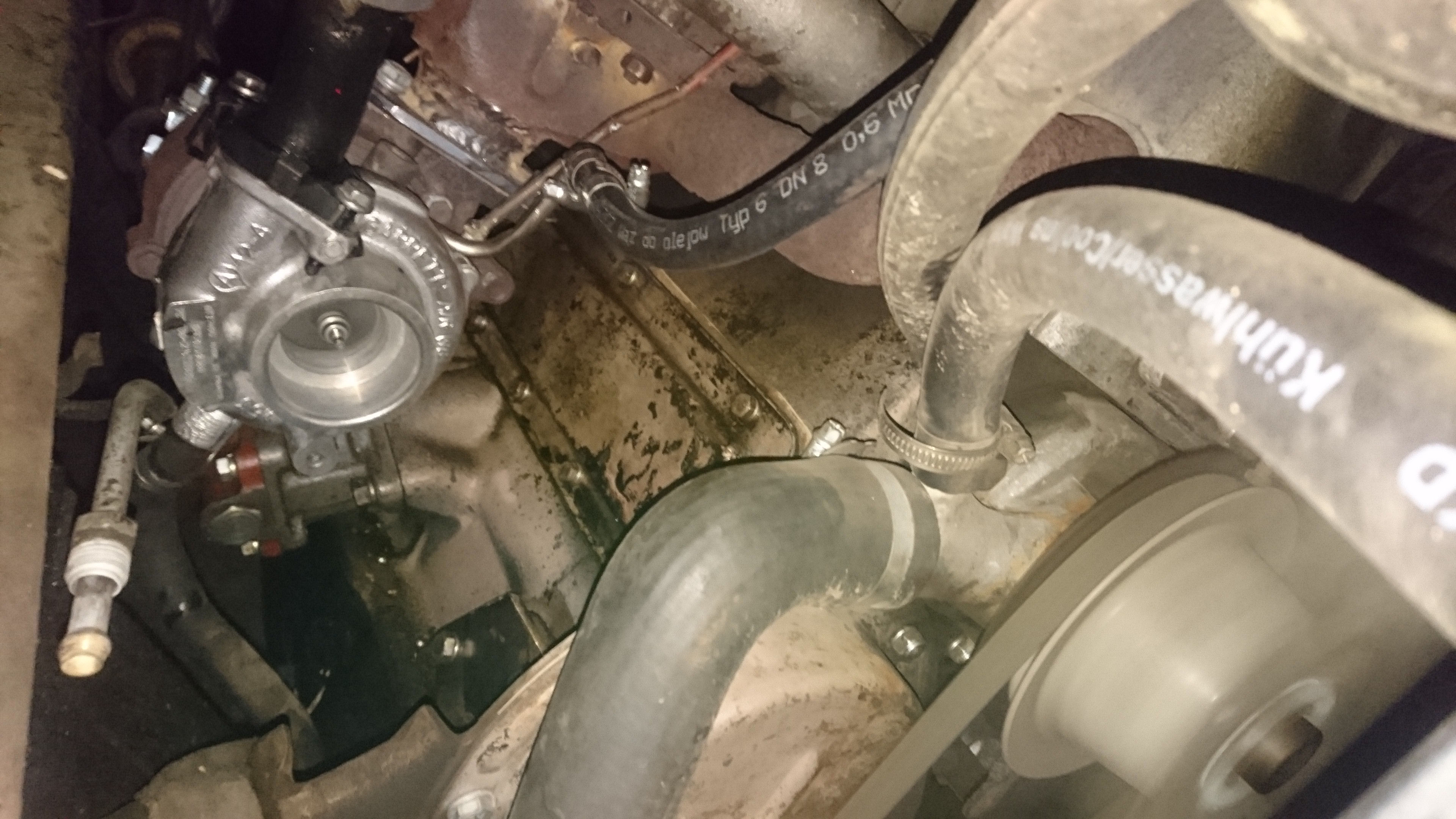

Hej pany, tyle ciepła było a ja prawie nic nie zrobilem... :/

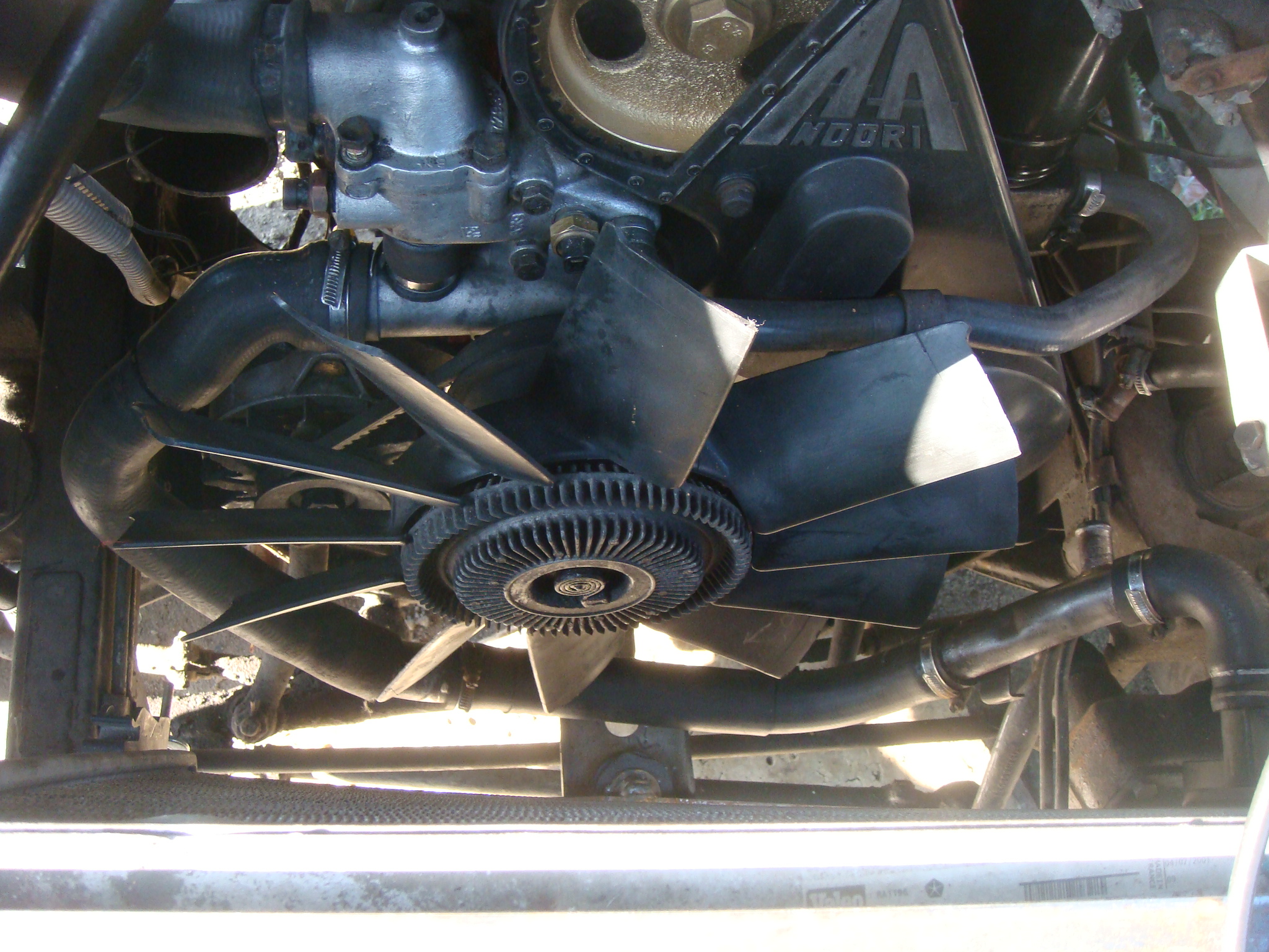

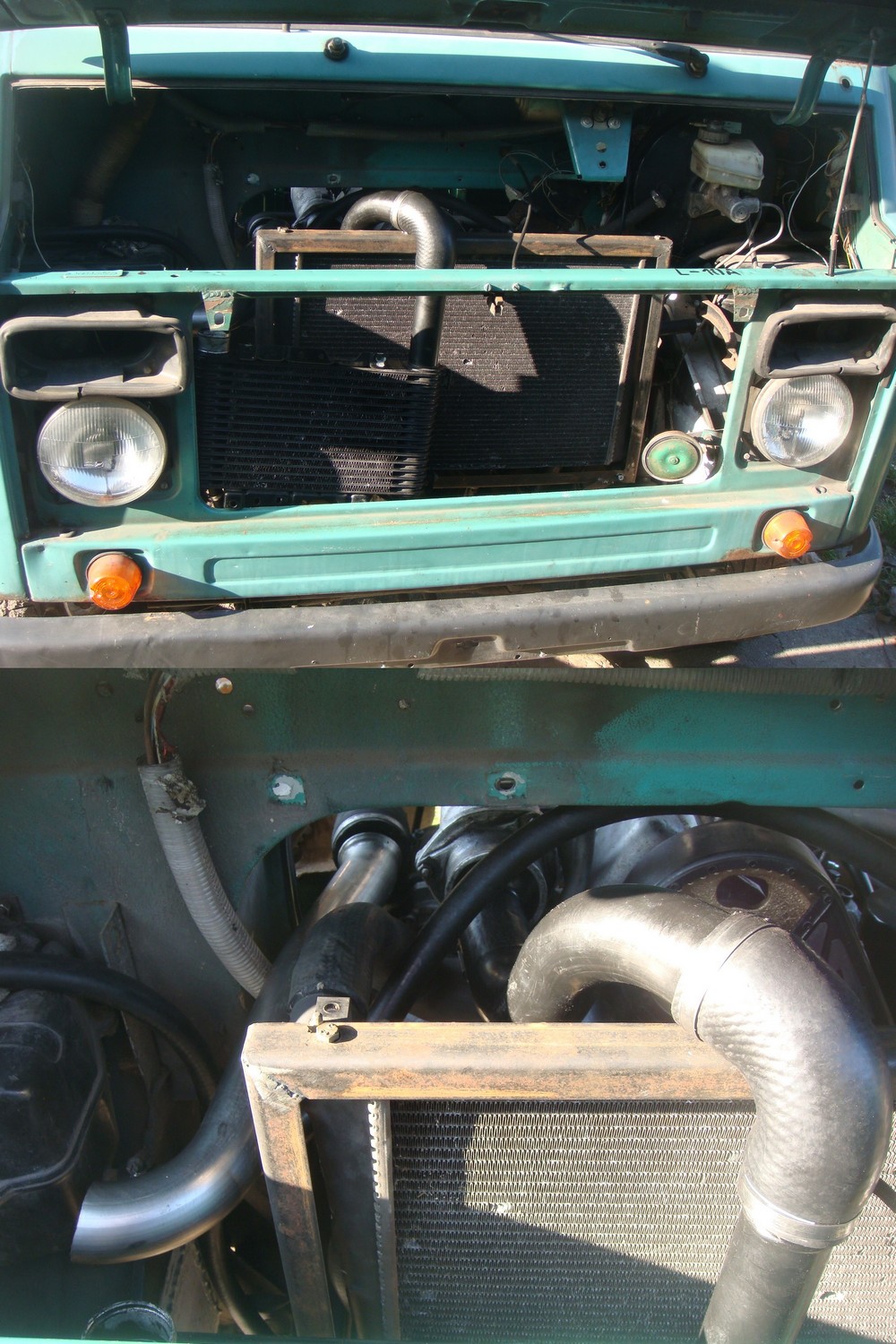

dziś w końcu opanowane rury chłodnicy, strasznie mi sie nie chciało tego ruszyć, odczekałem na dzienne światło i dziś poszło gladko.
DSC06474.JPG [ 1.1 MiB | Przeglądany 14929 razy ]
rury IC też sie już pięknie układają, ale miałem nosa że pozbierałem te kolanka z Forda... szkoda ze z forda ,ale jakoś musimy je przeżyć bo fajnie pasują :)
ic pipes.jpg [ 366.26 KiB | Przeglądany 14929 razy ]
ta nierdzewna z Reno
Aha miałem problem z alternatorem, myslalem ze zgubiłem jedną łape ,ale dziś już opanowane i temat nieaktualny. Apropo, był lublin z klimą albo jakimś agregatem do izotermy? bo mam łape pod alternatorem ewidentnie na coś napedzanego paskiem, łapa wazy z 2kg :O musialem ją obciąc bo by sie oparła o żukowska łape silnika o czym tez nikt nie pisał...

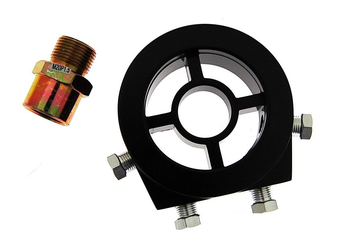

Mam taki trójnik zamontowany u siebie, czujnik ciśnienia spokojnie można sobie zamontować jaki komu pasuje, ale czujnik temperatury oleju nie sprawdza się. Powierzchnia rozpraszania ciepła jest zbyt duża i czujnik ma duże opóźnienie i wskazuje zaniżone temperatury.
Wiercenie w misce olejowej - szkoda roboty. Dużo szybciej i prościej będzie zamontowanie go w podstawce pod filtr oleju:
91992d0c4fb2bd0ed4b234f5a0ed.jpg [ 116.73 KiB | Przeglądany 14856 razy ]
Montujesz to pod filtr, czujnik wkręcasz w adapter, resztę zaślepiasz. i masz temperaturę w najlepszym możliwym miejscu, przy wyjściu z samego silnika.
