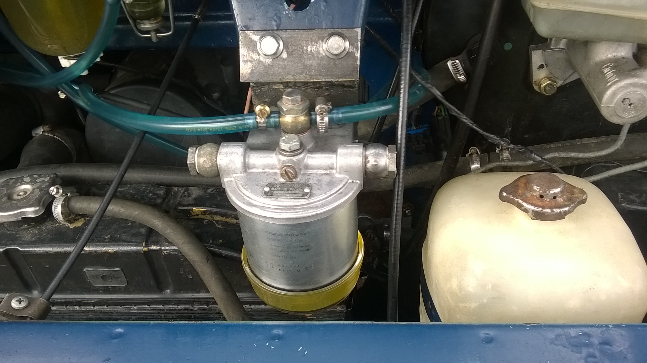

Dawno tu nic nie pisałem.Siedzę drugi dzień nad żukiem i bawię się w sprawy paliwowe.Ta pompka zaczyna mnie denerwować.Poprzeciągałem nowe przewody paliwowe, założyłem separator wody na przewodzie ssącym z baku i przeniosłem filtr paliwa do przodu i przykręciłem do podstawy silnika wycieraczek.Jedyne słuszne miejsce dla niego.Wymiana będzie banalnie prosta w każdych warunkach.Będzie więcej miejsca przy silniku.Aktualnie walczę z zasysaniem lewego powietrza gdzieś na odcinku pompa-zbiornik.Niby wiem gdzie, ale dzisiaj już miałem dość.To tak pokrótce opisałem.Zrobię zdjęcia tego, jak to teraz wygląda i wrzucę wam tu.Może ktoś podpatrzy.
Post: 18 lutego 2016, 21:44

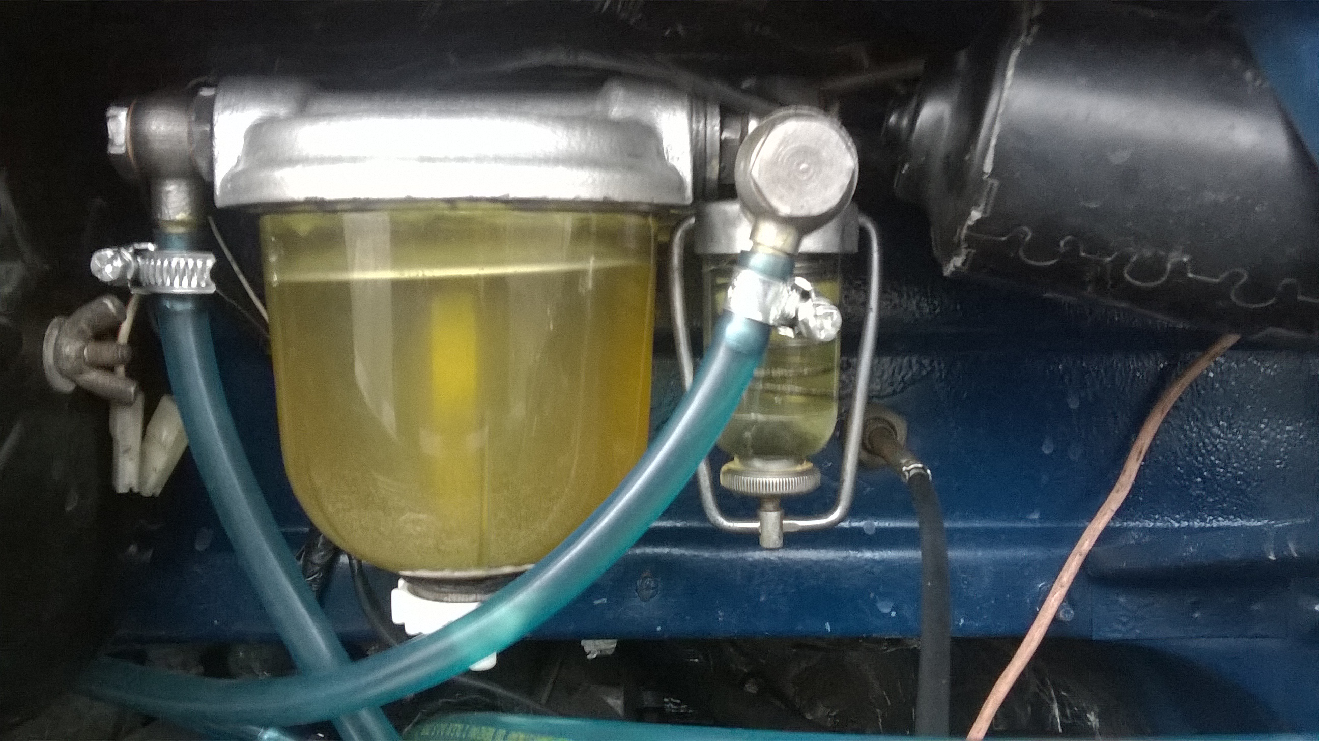

Jak obiecałem, wrzucam dwie foty.Wszystko połączyłem na przewodach igielitowych, żeby wszystko było ładnie widać.Jest to ponoć przewód olejowo-paliwowy, czyli że niby nie stwardnieje, ale to się okaże za jakiś czas.Na razie cieszy oczy.Przewody od pompy zasilającej do filtra i od filtra do pompy wtryskowej można spokojnie dawać igielitowe, bo tam panuje znikome nadciśnienie.Mordowałem się z tym cztery dni (z przerwami) i próbowałem wszelakich możliwych konfiguracji.Okazuje się, że ta badziewna pompka, z racji swojej membranowej budowy, nie jest w stanie pracować poprawnie przy podłączeniu układu "na szczelnie" tzn. z zaślepionym przelewem na filtrze, bo po pierwsze nie jest zbyt mocna i nie za bardzo chce otwierać zawór przelewowy na pompie wtryskowej, a po drugie, to powstaje coś w rodzaju bąbla powietrznego i paliwo za cholerę nie chce się zasysać.Ten przelew na filtrze powoduje powrót większości paliwa z powrotem do zbiornika i tym samym ograniczenie ciśnienia i wydajności pompki do minimum potrzebnego do wykarmienia pompy wtryskowej.Jest to też o tyle niedobre, że przy częściowo zabitym filtrze (ale w normie) paliwo zacznie walić na powrót przez przelew na filtrze, bo po prostu pójdzie tam, gdzie ma najmniejszy opór.W normalnym układzie nadciśnieniowym, gdzie ciśnienie pompy zasilającej reguluje zawór przelewowy na pompie wtryskowej, całość paliwa idzie przez filtr i musiał by on już być konkretnie zawalony, żeby silnik stanął.Tutaj to się dzieje szybciej.Robiąc próby na pompie elektrycznej (polonez SPI) zamiast przelewu na filtrze miałem tylko jedno wyjście prosto na zegar ciśnienia.Zawór na pompie gwizdał jak szalony i ciśnienie na zegarze pulsowało w okolicach 1 bar.Piszę "pulsowało" w dosłownym znaczeniu, gdyż zawór nie pracuje płynnie, tylko właśnie tak pulsująco puszczając i blokując ciśnienie, aż nie ugnie się sprężyna dociskająca kulkę.Jest to bardzo niedobre dla pompy, nie muszę pisać, bo nie pracuje płynie, tylko zrywami.Problem ten ustaje po podłączeniu przelewu na filtrze paliwa, bo wtedy paliwo chodzi płynnie do zbiornika, ale jednocześnie zawór przelewowy w pompie również pracuje płynnie, bo słychać go normalnie.Oczywiście powyższa sytuacja dotyczy pompy paliwa o znaczne wyższym ciśnieniu i wydatku, niż wymagane.Niemniej, gdyby ktoś chciał zakładać mocniejszą pompę, to podłączając ją bez zmiany reszty układu paliwowego, na pewno jej nie zepsuje, bo zwiększony wydatek i ciśnienie i tak ujdzie przelewem.Pompa, którą założył Diesel, nadaje się oczywiście lepiej, ale podejrzewam, że gdyby zaślepić ten powrót paliwa na filtrze, to też miała by problem z otworzeniem zaworu przelewowego.
Wracając do mojego auta, to miałem jaja z paliwem, bo nagle w drodze mi zgasł całkowicie.Nie pomogło żadne odpowietrzanie ani inne cuda.ledwo zaciągnął paliwo z bańki, ale jak już zapalił, to chodził, choć na drugi dzień przy próbie rozruchu było to samo.Od tamtej pory stał w garażu i robiłem to dopiero teraz.Wydaje się, ze coś podeszło pod jeden z zaworków i palio po prostu uciekało do tyłu, nawet przy pracującej pompce.Druga sprawa, to zesztywniałe przewody paliwowe (zwykły igielit, broń Boże nie stosujcie) które tez mogły, ale ne musiały gdzieś łapać powietrze.Dorwałem drugą pompkę i po niezliczonych próbach i zabawach w przekładanie, doszedłem do wniosku, że musi to być podłączone tak, jak fabrycznie, czyli z powrotem paliwa z części nadciśnieniowej filtra.Z tą małą różnicą, że przewód powrotny z pompy wtryskowej (ten cienki) zamiast do pompki dać do przewodu powrotnego idącego do zbiornika, bo to tez jest dobre miejsce, w którym łapie powietrze, bo to część ssawna pompy zasilającej.Na ty przewodzie nie idzie żadne paliwo, nawet kropla nie spadła, co innego z wtryskiwaczy (niedużo, ale idzie). Ja oba przewody połączyłem trójnikiem nad pompą wtryskową i dalej do przewodu powrotnego do zbiornika.Wykorzystałem to małe kolanko z pompki, tym cieniutkim wejściem, gdzie szedł powrót z pompy wtryskowej.Na razie wszystko działa.Przejechałem dzisiaj 35 km i żadnych problemów ani przecieków.A i jeszcze jak narzekacie na hałas w aucie, to dobrym sposobem jest dołączenie do filtru powietrza długiej rury, (ja mam z poloneza od nawiewów nagrzewnicy) i puszczenie jej do dołu.Silnik będzie stamtąd ciągnął zimne powietrze i dodatkowo sporo się wyciszy.Miałem okazję to dzisiaj sprawdzić, bo długo już jeżdżę na tym patencie, (a ostatnio to odjąłem, bo mi przeszkadzało) i gołym uchem było słychać różnicę.Filtr hałasuje niemiłosiernie, bo bardzo słychać buczenie dolotu i ogólnie hałas z głowicy wychodzący przez filtr.Gdyby go całkiem przenieść do dołu, jak w lublinie, to było by jeszcze lepiej, bo hałas przenosi się też na ścianę grodziową, ale niestety w żuku mało jest miejsca na to.
Komentarz: Filtr paliwa przeniesiony ładnie pod maskę.

Komentarz: Separator wody, z dołączonym filtrem wstępnym, poza tym w zbiorniku.

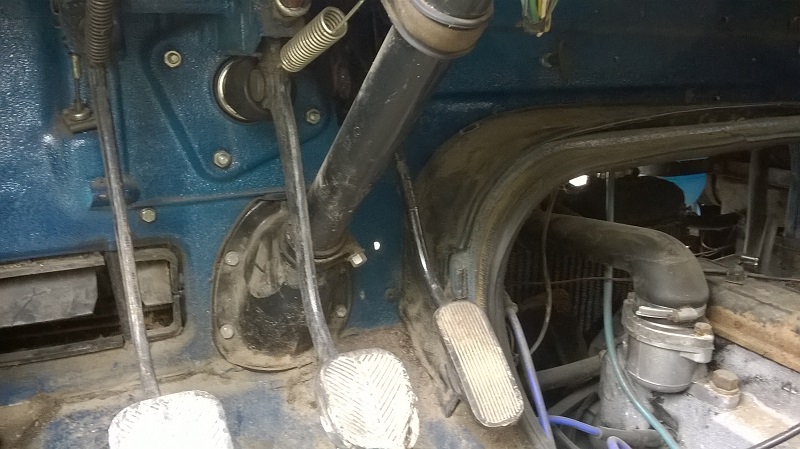

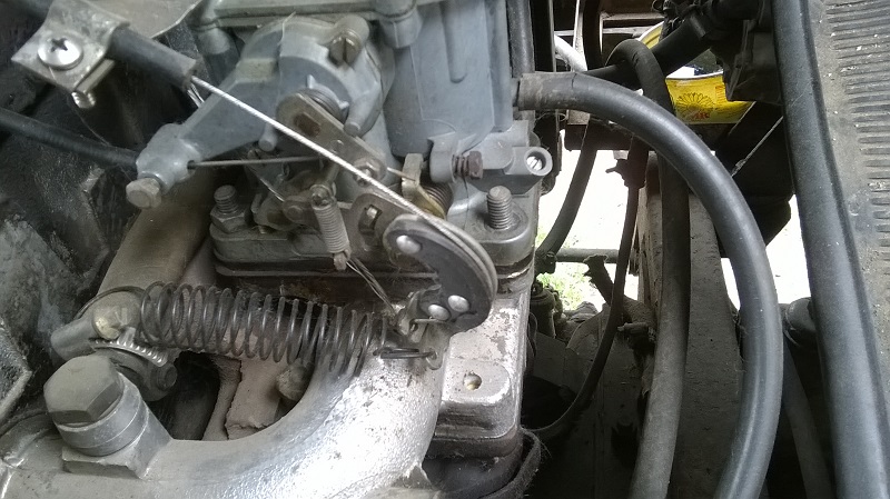

Buźka, podepnij proszę wolną chwilą fotkę tego pedału gazu z poldka - w sensie jak to zamontowałeś...
Post: 13 czerwca 2016, 22:29
Komuś gdzieś tu już raz wstawiałem, ale chyba tamte fotki też zniknęły.Teraz wszystko wstawiam przez forum.Jutro Ci cyknę fotkę, tak jak tamtemu.Przyspawany jest normalnie do mocowania pedałów, nic szczególnego.Przez ścianę grodziową jest wywiercony otwór na linkę, a przy pompie wtryskowej/gaźniku/przepustnicy (zależy co kto ma) to już inwencja własna właściciela, jak to zrobi.Ja wykorzystałem orginalne patenty, które były przy pompie wtryskowej, tylko musiałem przyciąć i przyszlifować, bo są w innym miejscu.

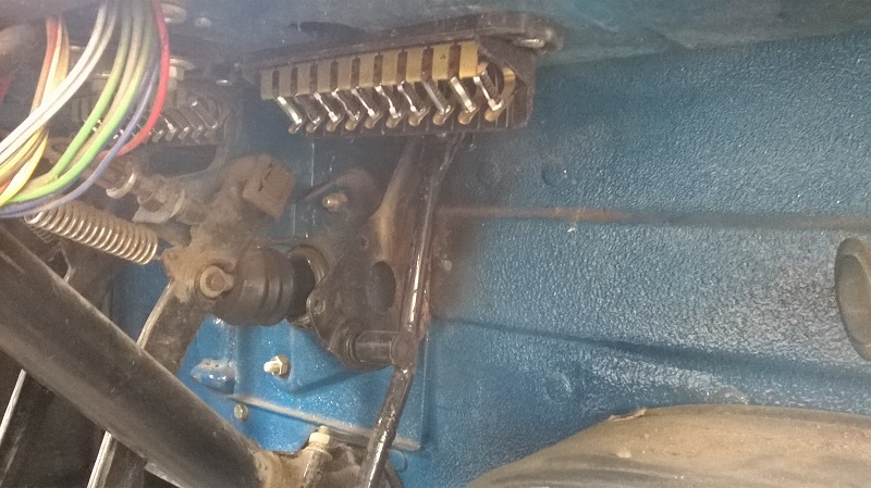

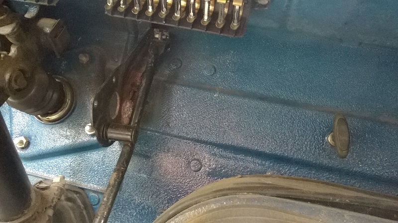

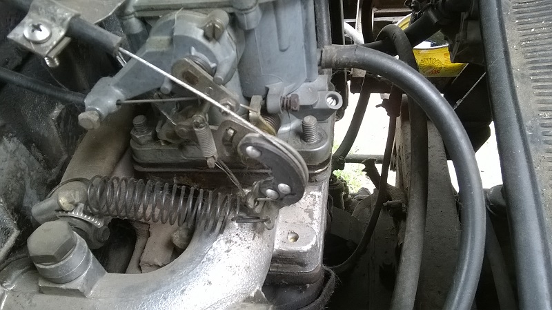

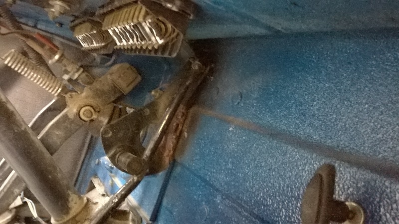

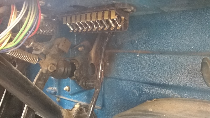

Zdjęcia.Zrobiłem w moim drugim żuku, benzyniaku, bo tapicerka jest zdjęta, więc lepiej widać, ale w dieslu mam identycznie.
Komentarz: Sterowanie gaźnikiem
4.jpg [ 184.89 KiB | Przeglądany 10630 razy ]
5.jpg [ 194.06 KiB | Przeglądany 10630 razy ]
3.jpg [ 180.48 KiB | Przeglądany 10630 razy ]
2.jpg [ 168.26 KiB | Przeglądany 10630 razy ]
1.jpg [ 202.25 KiB | Przeglądany 10630 razy ]

Będzie kopia :) Dzięki
Post: 14 czerwca 2016, 19:52
Niema sprawy, polecam się na przyszłość :D Bardzo fajna rzecz i polecam każdemu przerobić, bo bardzo wygodnie się jeździ.Toć przecież w lublinach 3 były już tego typu pedały stosowane.
No i żebyście nie myśleli, że mam taki syf w aucie, to ten żuk stoi nieużywany, mam dopiero w planach go kiedyś zrobić.Porobiłem tylko kilka rzeczy, m.in. ten pedał, bo orginalny mnie wnerwia.W dieslu mam wszystko ładnie pomalowane pod kolor i pod tapicerką niewiele widać mocowania.Tutaj tylko zdążyłem to przyspawać i tak zostało, nawet widać, jak osmalona blacha jest.Pedał pochodzi z poldka na systemie hamulców lucas.Stare pedały były trochę inne, ale nie pamiętam już, czy ten od gazu też.

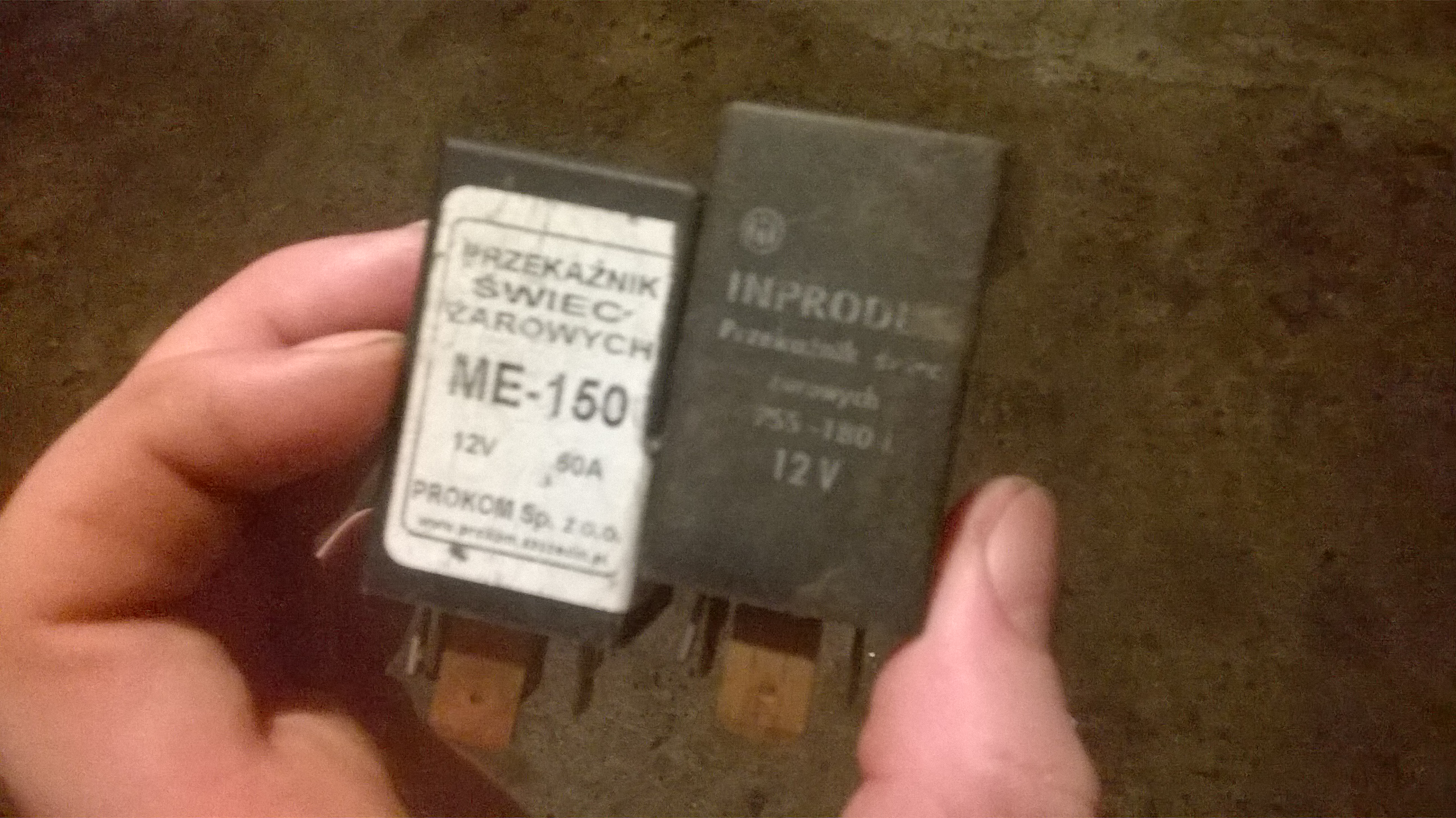

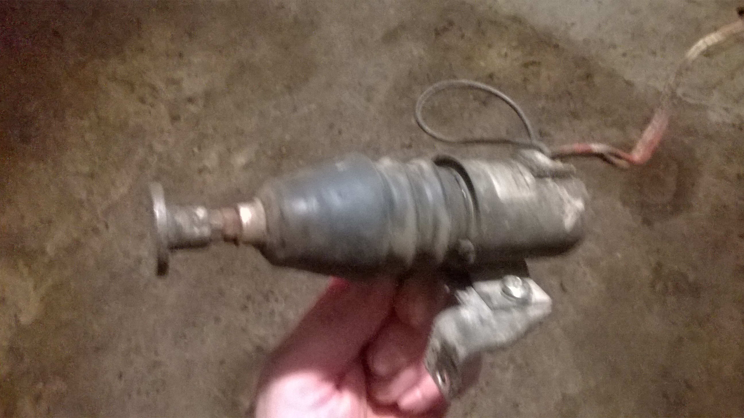

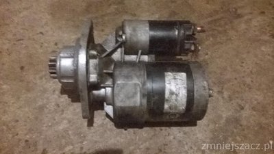

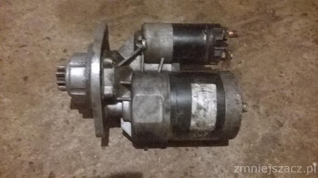

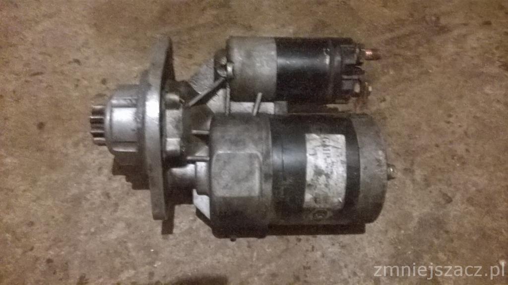

Jeden znajomy kasował dzisiaj lublinka i coś tam mi się udało złapać.Elektromagnes do gaszenia silnika, więc będę miał już na kluczyk, rozrusznik, prawie nowy (dałem mu stówkę) i dwa sterowniki grzania świec.No i jeszcze czarną tapicerkę, tą za przednimi fotelami, przyda się, a na złomie, to i tak utylizacja.Jak by kogoś interesowało, dostał tysiaka.Lublin 97 rok, jeszcze na starych zegarach, dosyć skorodowany.Zabrał to mój kuzyn, bo pracuje na jednym złomie.Jeżdżą po całym kraju, jak zajdzie potrzeba.Na innym złomie, dawali mu 800, więc wiadomo.
