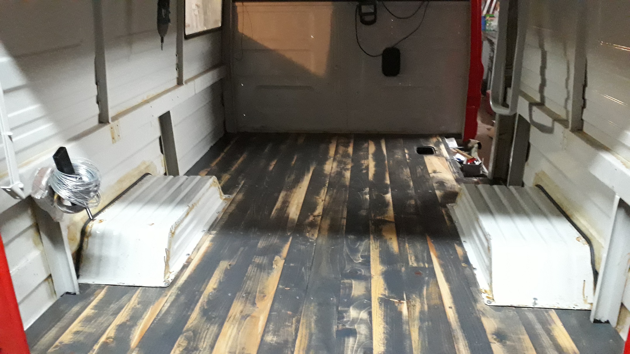

Małymi kroczkami do przodu. Ostatnio bawiłem się w stolarza, a może bardziej podłogarza... Fotka mizerna bo niestety trochę ciemno w garażu tą zimową porą.

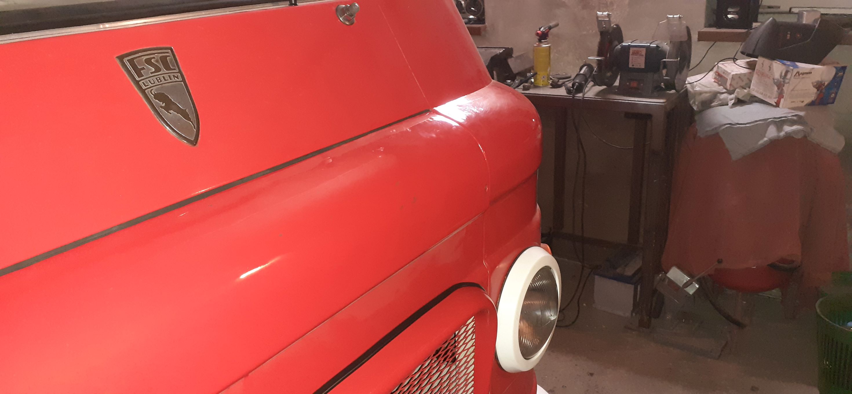

Z tyłu przechodzę na przód i mam taki mały problem - jak prawidłowo zamontować rolete chłodnicy? Za chiny nie chce mi się zwijać samodzielnie. Jakoś trzeba ją nakręcić przed montażem? Czy może podnoszenie ją nakręca i po prostu moja jest zepsuta?
Post: 08 marca 2020, 08:24
Posty: 155
Lokalizacja: Mysłowice
Pojazd: Junak M10 1963
Podnoszenie ją nakręca.

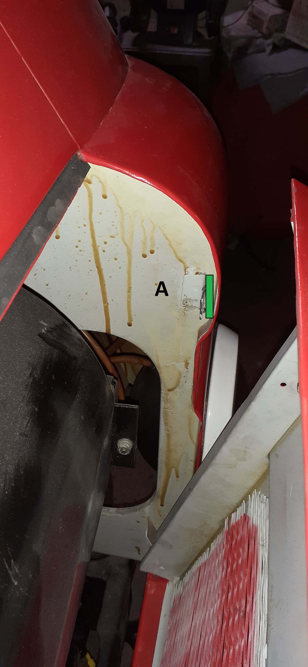

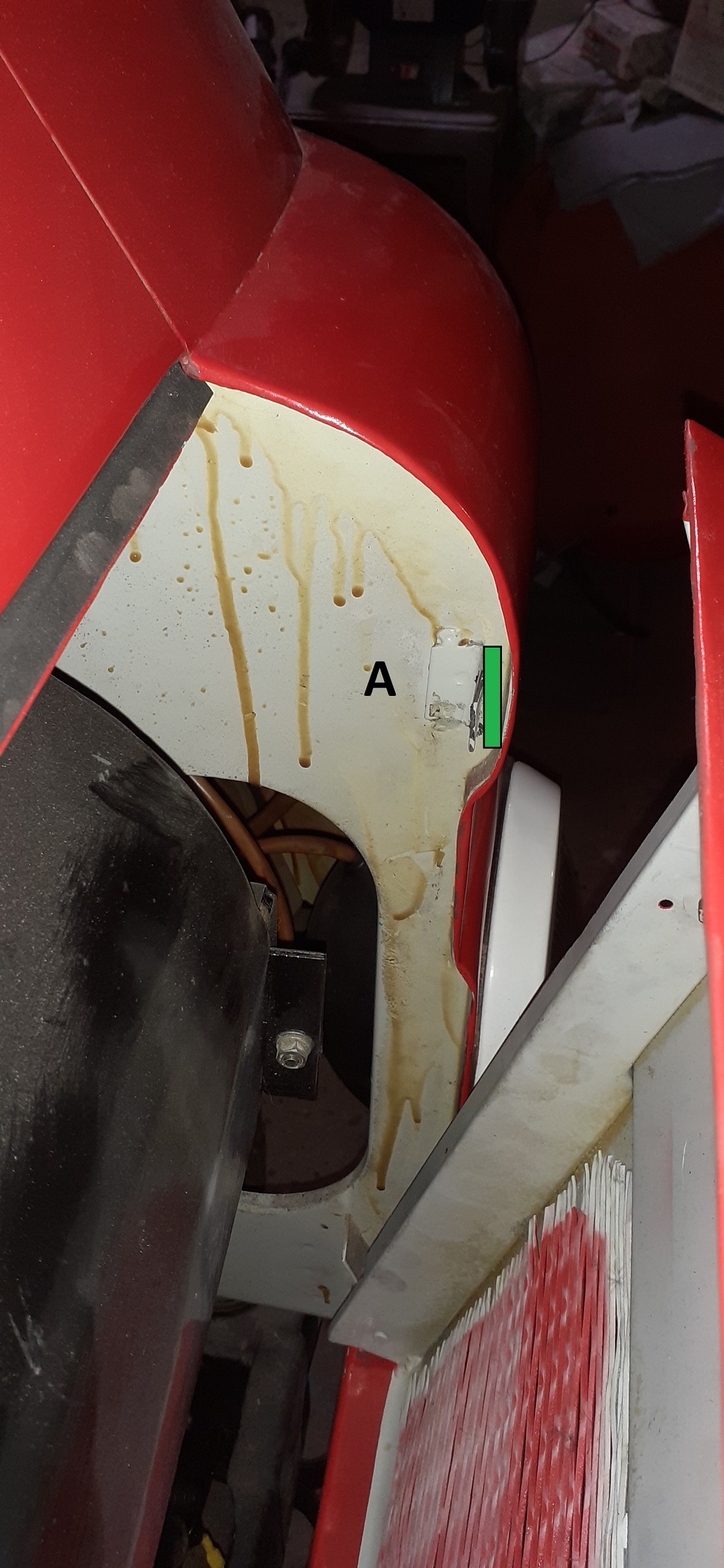

Prace przy Żuku prawie na ukończeniu. Pojawiła mi się zagwozda przy masce - jak powinna być blokowana? "Język z zamka powinien wchodzić miedzy krawędź błotnika, a dogrzany kątownik (opcja A). Czy może za kątownik (opcja B)?
Przy opcji A mam za dużo luzu, przy opcji B bardzo ciężko zamknąć (ale ten dogrzany kątownik mógłbym jednak dogiąć).
Mógłby jakiś posiadacz smutka zerknać i się podzielić wiedzą w tym temacie?

Post: 06 lutego 2021, 11:14
Opcja B z tego, co ja kojarzę i kolega co ma smutka też tak twierdzi.
Post: 06 lutego 2021, 17:13
Potwierdzam - zdecydowanie "B".
Post: 07 lutego 2021, 16:44
Dziękuję bardzo. Powyginam te kątowniki tak, żeby w miarę się zgrywało z obrysem błotników.
