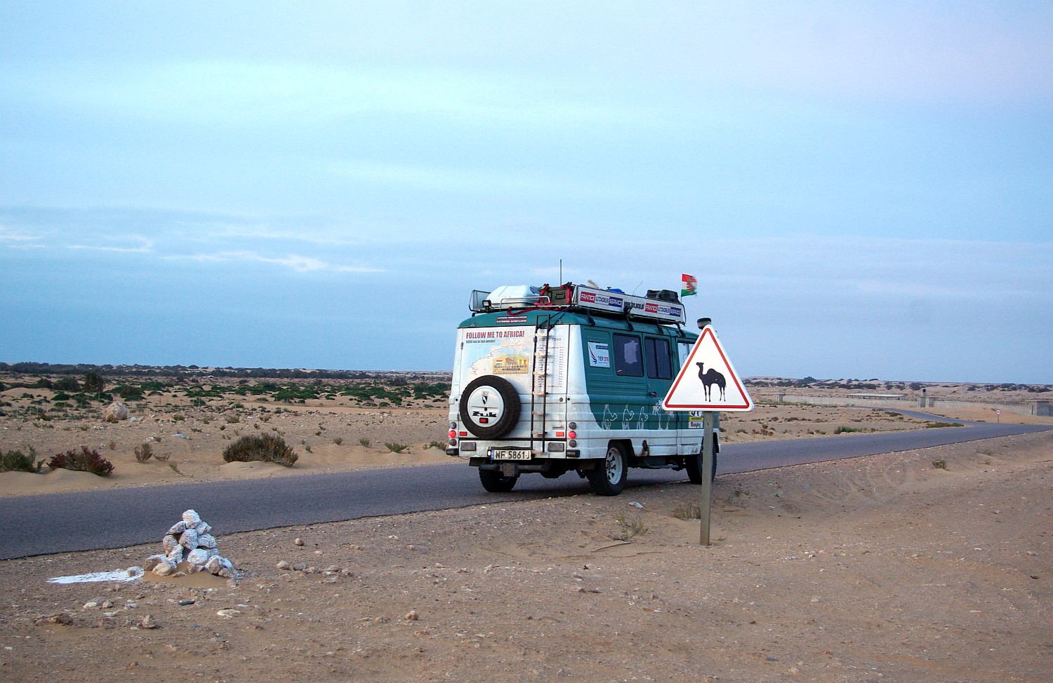

dla mnie najlepsza fotka żuka z tych, które widziałem na twarzoksiążce to ta przy znaku uwaga wielbłądy ☺
Post: 23 lutego 2016, 21:34
A to był niezły cyrk z fotką przy znaku z wielbłądami. Otóż jadąc w kierunku Mali ciągle pędziliśmy, więc mijaliśmy te znaki na zasadzie "a przy następnym zrobi się fotkę". Co ciekawe - znaki były, ale wielbłądów nie. Wjechaliśmy w końcu do Mauretanii i znaki zniknęły, za to pojawiły się wielbłądy. W Mali podobnie. Więc obiecałem sobie że wracając w Maroko zrobię tą fotkę. Oczywiście przejechaliśmy całą Saharę Zachodnią zapominając o niej. Zrobiliśmy ją przy dosłownie ostatnim spotkanym znaku;-)
Wspomniana fotka:
IMGP5705.JPG [ 403.16 KiB | Przeglądany 7566 razy ]
