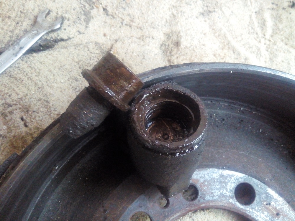

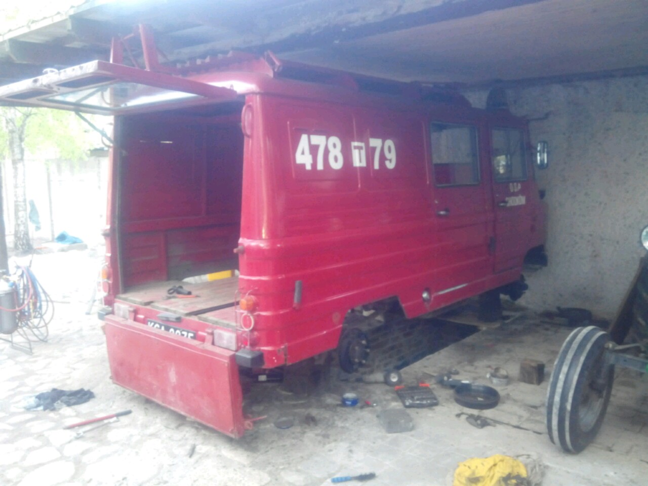

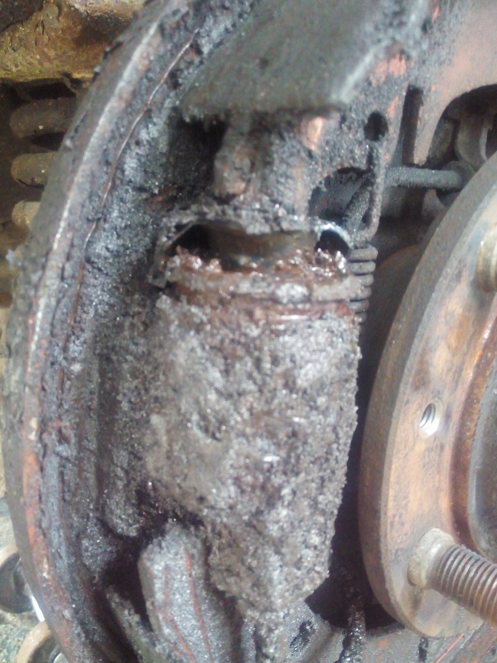

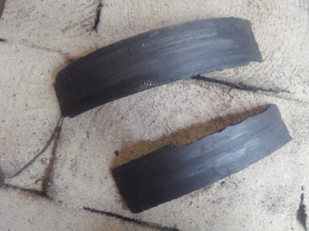

wsiadam do rumaka, jadę podstawić go pod załadunek piwa, pedał mi coraz bardziej wpada w podłogę, bardziej i bardziej. Patrzę w zbiorniczki- w pierwszym pełno- płynu hamulcowego- w drugim pusto :shock: :shock: :shock: :shock: idę zobaczyć tam gdzie stał czy niema żadnych wycieków pod wiate - czysciutko :?: :?: :?: :?: :?: :?: :?: łoco chłodzi !!!
Post: 26 kwietnia 2016, 23:07
Obejrzyj wszystko - caly układ hamulcowy kawałek po kawałku - zwłaszcza tą połowe od pustego zbiorniczka... Mogło się wysaczać powoli i jeszcze nie wykapać na podłoże... Mogły "napuchnać" przewody elastyczne...
Post: 26 kwietnia 2016, 23:10
Identyczna sytuacja miała miejsce jakiś czas temu u mnie.
Skoro nie ma wycieków - obejrzyj felgi od środka i tarcze kotwiczne. Najprawdopodobniej padł któryś z cylinderków. Tam szukaj wycieków. Ja tak miałem. Kropki nie zostawiał. dopiero po ściągnięciu bębna...
Jeśli nie, to przewód.

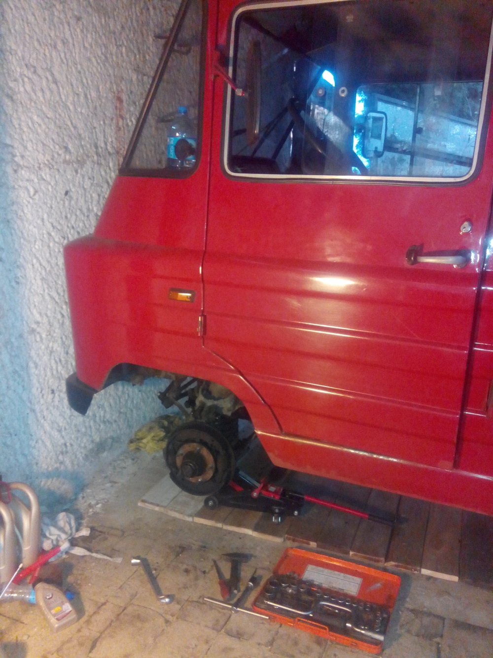

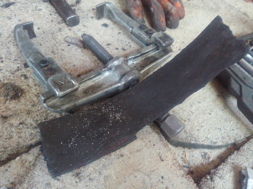

strzał w dziesiątke :)
Post: 28 kwietnia 2016, 20:18
Posty: 307
Lokalizacja: opolskie
Pojazd: żuk a 156 b

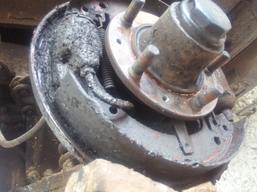

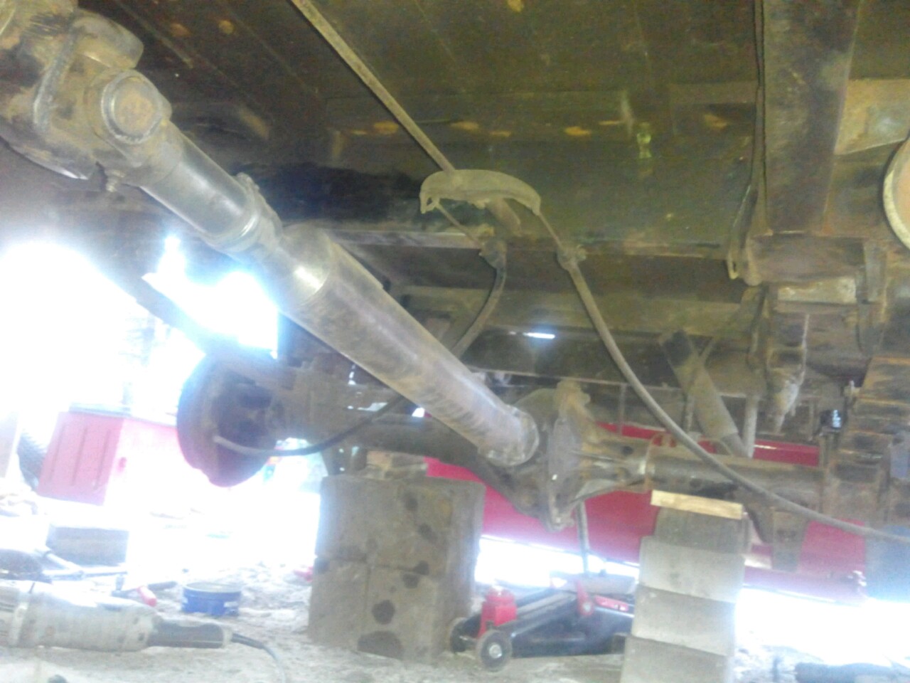

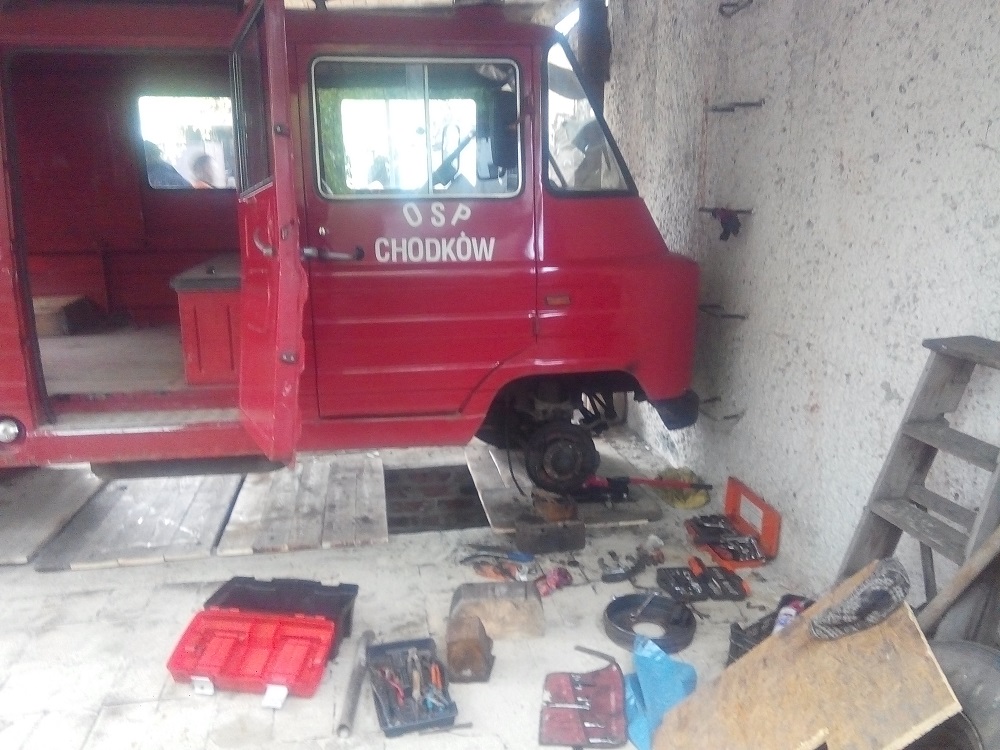

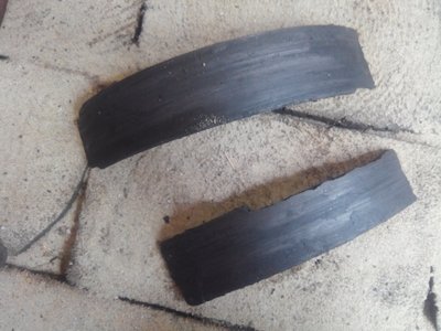

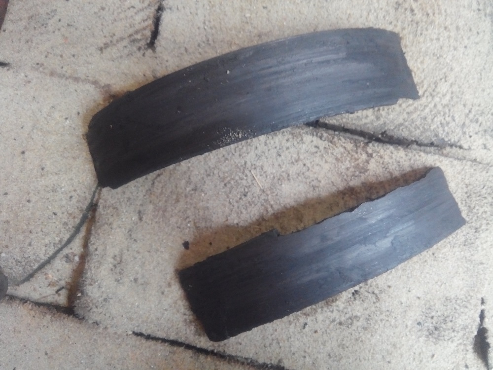

powiem tak, wraz ze ściągnięciem bębna ściągnąłem okładziny :shock: :lol: :lol: nie wiem jak się trzymały na szczękach
IMG_20160428_174916.jpg [ 302.8 KiB | Przeglądany 6888 razy ]
IMG_20160428_174133.jpg [ 309.72 KiB | Przeglądany 6888 razy ]
IMG_20160428_174116.jpg [ 361.71 KiB | Przeglądany 6888 razy ]
IMG_20160428_164231.jpg [ 275.62 KiB | Przeglądany 6888 razy ]
IMG_20160428_164101.jpg [ 540.64 KiB | Przeglądany 6888 razy ]
IMG_20160428_164206.jpg [ 318.13 KiB | Przeglądany 6888 razy ]

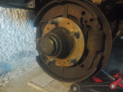

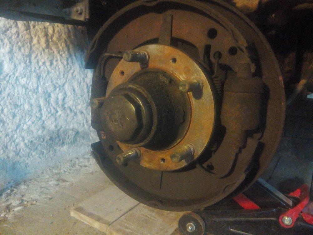

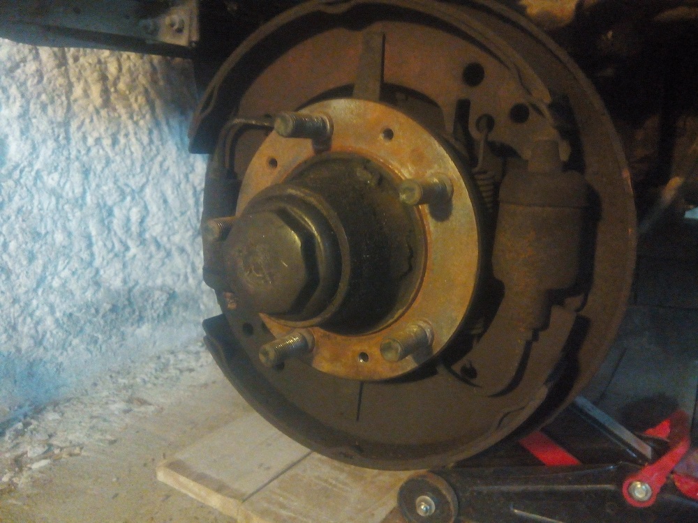

Druga strona jest jak należy :D zrobi się
IMG_20160428_194037.jpg [ 480.86 KiB | Przeglądany 6888 razy ]
IMG_20160428_193538.jpg [ 310.12 KiB | Przeglądany 6888 razy ]

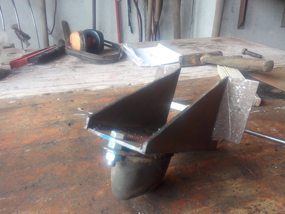

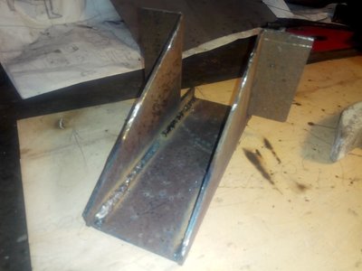

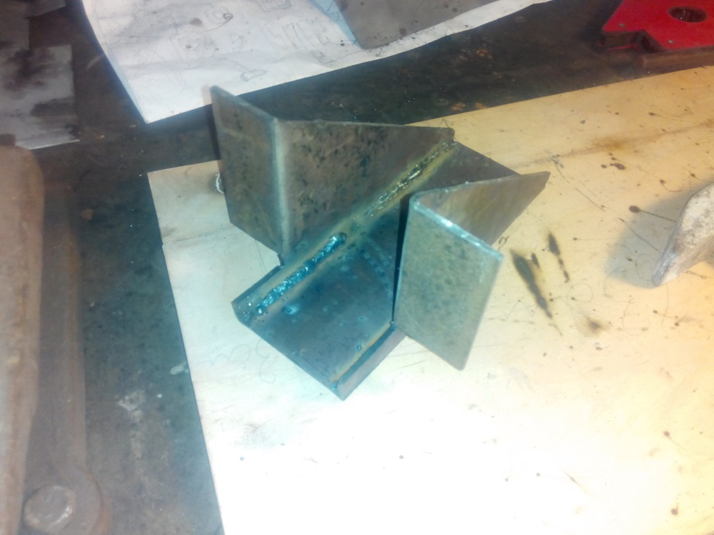

A majówkę trzeba jakoś wykorzystnąć :D
IMG_20160430_192604-1280x960.jpg [ 174.8 KiB | Przeglądany 6838 razy ]
IMG_20160430_192446-1280x960.jpg [ 186.78 KiB | Przeglądany 6838 razy ]

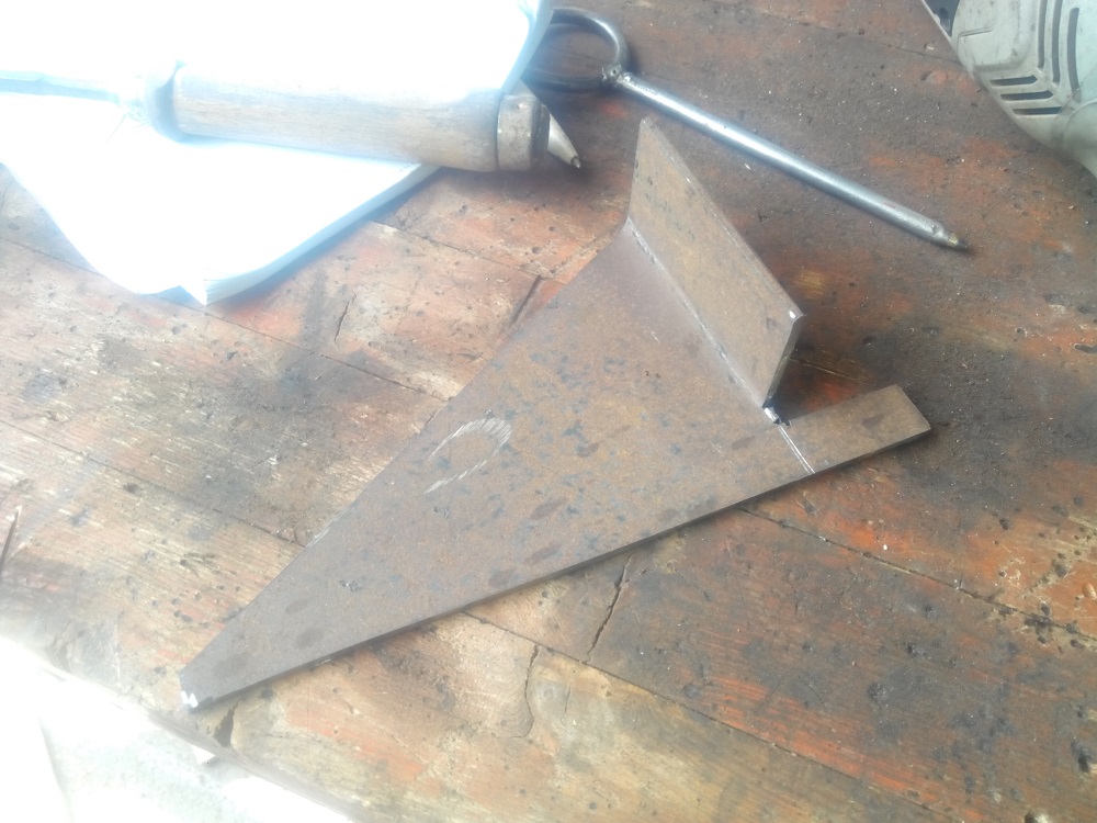

Post: 03 maja 2016, 20:24
Posty: 307
Pojazd: żuk a 156 b
Jeden odbój zrobiłem, drugi nie był taki zły. Ten drugi zostanie tylko wzmocniony :P
IMG_20160503_145721.jpg [ 192.43 KiB | Przeglądany 6809 razy ]
IMG_20160503_174426.jpg [ 301.42 KiB | Przeglądany 6809 razy ]
IMG_20160503_145735.jpg [ 195.52 KiB | Przeglądany 6809 razy ]
Komentarz: wzmocnienie
IMG_20160503_123930.jpg [ 261.09 KiB | Przeglądany 6809 razy ]
