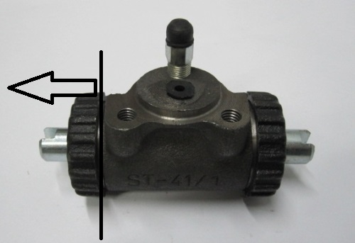

Witam ponownie... Dobre wieści, mój Żukol przeszedł przegląd techniczny za pierwszym razem (w UK dla przypomnienia..). Nie pytajcie w jaki sposób, ale wszystkim dobrze znany :-)/ Niestety na koniec przeglądu koleś postanowił sprawdzić hamulce na rolkach i cos się spieprzyło w prawym przednim kole, tzn podczas jazdy i hamowania słychać stuki i szarpnięcia.. hamulec nie działa jak powinien.. Dzis zdjąłęm koło i piastę, niestety nic wizualnie nie dało rady naleźć przyczyny. Wszystko wyglądało ok, okładziny ok, piasta od wewnątrz ok, sprężyny na swoim miejscu.. Po złozeniu dalej odczuwalne stuki i różnicę w hamowaniu, słychać szorowanie itp.. Pogoda niestety uniemożliwiła mi rozebranie wszystkiego, ale w nastepny weekend to zrobię.Jeżeli macie jakies pomysły to proszę o pomoc.. Nie wiem, czy to normalne, ale podczas wcisnięcia hamulca cylindrek hamulcowy zaczął się otwierac od pionowej kreski na zdjęciu, tzn ta regulacja wyszła na zewnątrz, nie tylko sam bolec.. Zerknę za tydzien jak bedzie w innym kole, może to norma.. nie wiem, nigdy nie zaglądałem do hamulców żuka..Uczę się.. Cholera wymieniłem cały płyn, wszystko było ok, coś się spieprzyło i nie wiem. Mam jeszcze pytanie, czy mogę kupić samoregulujące sie przednie cylinderki zamiast starych? Coś trzeba zmieniać w zestawie? Pozdro Mirek

Post: 04 lutego 2018, 21:10
Bolec jest wkręcony w tą pokrywkę regulacyjną, więc powinien razem z nią pracować. Cały wic polega na tym, aby tak wyregulować nakrętkę, żeby ten skok był jak najmniejszy, a jednocześnie, żeby po odpuszczeniu hamulca szczęki nie obcierały o bębny.
Jest to mój wywód teoretyczny, bo nie miałem okazji w praktyce zerkać do zamkniętego bębna. Może jakiś praktyk to zweryfikuje?

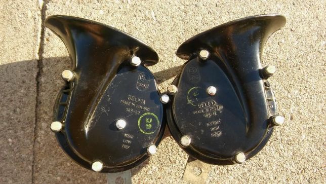

Witam ponownie. Kupiłem dwie syreny niski i wysoki ton, jak na zdjeciu.. W moim Żuku mam oryginalne, działające, jednak chciałem kupić jako zapas.. Niby nowe, faktycznie nie widac śladów użytkowania, jednak po podłączeniu do aku, nie wydają żadnego dzwieku.. Plus do zworki, minus na mase i cisza,,, ani jedno ani drugie.. Nie sadze, ze koles wcisnął mi 2szt zepsutych, 150zł... Jest napisane,ze pobierają 100W.. Czy coś poknociłem podczas podłączania? Czy powinienem sprawdzic je podczas pracy silnika i podłączeniu do aku (ze względu na pobór mocy?)? Cholera nie wiem, czy ktos nie wcisnąl mi gniota :-)

Post: 04 marca 2018, 20:53
One naprawdę potrzebują prądu - natężenia znaczy. Czyli dość grube kable i do porządnie naładowanego aku. Jeżeli wszystko inne jest OK, to spróbuj ruszyć śrubkami regulacyjnymi w jedną i drugą stronę (nie za dużo) oraz puknij z wyczuciem. U mnie kiedyś pomogło. :)

Cholera regulowałem śrubkami, tylko kabelki miałem chudziutkie :-) Sprawdzę w tygodniu na sporych kablach i może na uruchomionym silniku.. Wierzę sprzedającemu, że bubla nie wcisnął, ale jak to g.. podłączyć..
