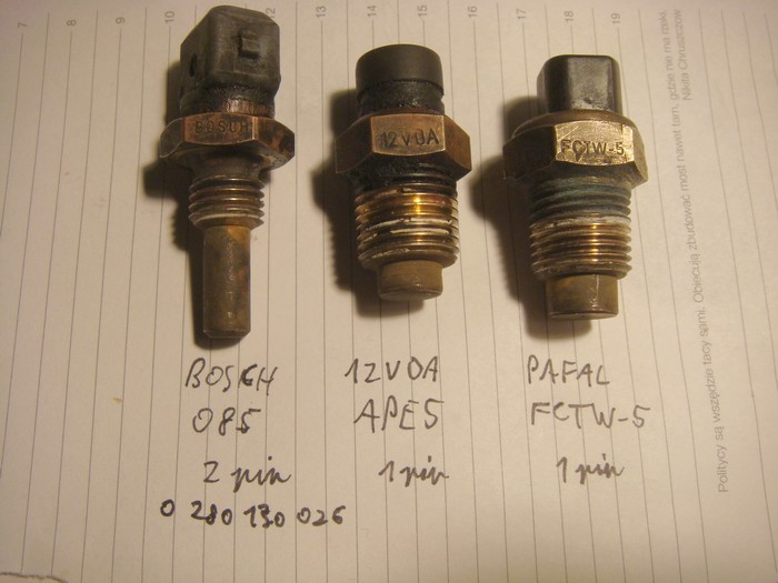

3 czujniki na obudowie termostatu
bo bede podpinał wode
-1 od frontu to na bank wskaznik na desce w zegarach, 1 pin, wnioskuje po tym jak mialem w zuku
-2 drugi prawie identyczny z boku, 1 pin :idea:
no i 3 ,z boku, mniejszy gwint, długi no i 2 piny
można przypuszczać że jeden z nich był do sterowania egr, tak wynika ze schematu
jezeli nr 3 to termowlacznik to nie wiem co by miał właczać.
aha- cała zagadka z powodu dodatkowego wiatraka- chciałbym go podłaczyć pod termowłacznik zeby był automat. Jak wywalam egr, to terowlacznk moglby byc w jego miejsce,ale nie wiem ktory to byl

Czujnik z przodu i z boku, to jedno i to samo, bo są takie same, ale ten z boku daje sygnał do sterownika świec żarowych, żeby nie włączał grzania na ciepłym silniku.
A o jaki termowłącznik Ci chodzi? W układach z elektrycznym wiatrakiem, włącznik/czujnik jest z reguły w chłodnicy, jak zresztą było w żuku dieslu fabrycznie.Jak chcesz mieć "automat" i nie bawić się w dziurawienie chłodnicy, to przetnij wąż od termostatu do chłodnicy i wstaw tam metalową przejściówkę i w nią wkręć sobie włącznik termiczny do sterowania wiatrakiem elektrycznym.

byłem dziś w sklepie z tailami FSO spytać o termostat. No i mam dobry trop- jeden z tych czujników to może być ssanie! :o
a więc tak: każdy "z innej parafii"
czujniki lublin.JPG [ 87.66 KiB | Przeglądany 9418 razy ]
na gazparts-ie znalazłem rozpiske elementów, pod każdym widnieje "czujnik temperatury cieczy"
:roll:
chyba bede musiał rozłożyć wiązke i to przemierzyć...
edit: sorry buźka pisałem jak odpisałeś. To też dobre ze swiecami :roll: i to by musiało być to, jeszcze ciekawi mnie czy z tego czujnika pochodzi też sygnal na pompe paliwa- do ssania, wyprzedzenia kata wtrysku, to o czym pisałem w "sprzetowym" gdy nie umiałem odpalić....
Pytanie czemu to wszyskto nie moze brać sygnalu z jednego czujnika....
Tak wiem, i ten zukowski na nic mi sie nie przyda- ma chyba gwint M20
Teraz jak jest foto- ten wąski BOSCH to by musial być z EGR. A że EGR wywalam ,to w to miejsce wstawił bym termowłącznik= nie trzeba dziurawić i robić przejsciówek.
btw- takie gniazdo to chwila roboty bo mam spore kawalki stalowej rury jak widzsz na foto. Ale jak mam fajnie nagwintowane gniazdo w obudowie to chciałbym go uzyć

Pafal FCTW-5, Temp. cieczy chłodzacej, typ termistorowy
Pafal FTWS-5 elektrowłącznik wiatraka (to o czym pisze buźka) typ bimetalowy

Nie wiem, jakie funkcje mają czujniki w lublinie, bo ja mam silnik 4C90 oryginalny. Ale obudowę termostatu z Lublina, żeby móc więcej czujników zamontować ;P Mam zdublowany czujnik temp. wody.
Co do czujników temp. w żuku oryginalnie są M16x1,5 i takie też bym obstawiał w Lublinie, bo jak powiedziałem, obudowę termostatu mam z lublina i pasują. ;P

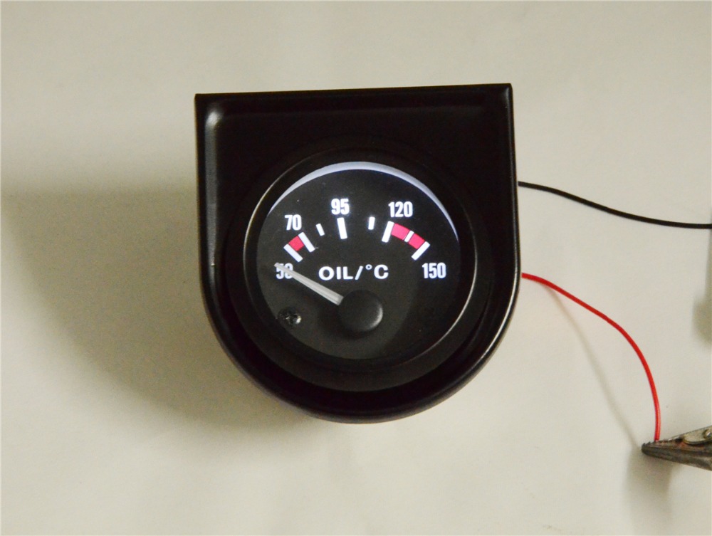

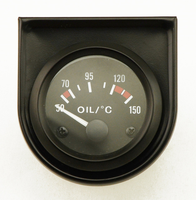

Jeśli chodzi o zegary, ja u siebie zamontowałem VDO look, w polsce fakt drogie, ale u chinczyka już nie. Kupiłem i działają, znaczy się jeden nie działa, to kupiłem drugi. Ryzyko wpisane w takie transakcje ;)
Proszę bardzo jak to wygląda i przykładowy link:
https://pl.aliexpress.com/item/2-52mm-U ... 5c0fiwfcYd
2-52mm-Universal-Car-Czarny-Analogowe-Temperatury-Oleju-Temp-Gauge-50-150C-LED-wiat-a.jpg_640x640.jpg
2-52mm-Universal-Car-Czarny-Analogowe-Temperatury-Oleju-Temp-Gauge-50-150C-LED-wiat-a.jpg_640x640.jpg [ 101.23 KiB | Przeglądany 9407 razy ]
2-52mm-Universal-Car-Czarny-Analogowe-Temperatury-Oleju-Temp-Gauge-50-150C-LED-wiat-a.jpg [ 110.94 KiB | Przeglądany 9407 razy ]
Ze swojej strony polecam, ładnie wyglądają, działają w porządku. Dostajesz z zegarem od razu czujnik, który musisz zamontować, na oryginalnym nie będą poprawne wskazania, bo nie zgadzają się charakterystyki! I to dosyć znacznie, różnica na poziomie 10-15 stopni ! Nie wiem jak z czujnikiem ciśnienia, ale też masz w zestawie ;)
Dostępne są też zestawy x3, które wychodzą już naprawdę tanio. Czujniki są na gwint NPT 1/8", zatem przejściówka M16x1,5 na NPT1/8'' i jazda... ;)
Zwracaj tylko uwagę jaki kolor podświetlenia kupujesz, bo są białe i żółte ;P

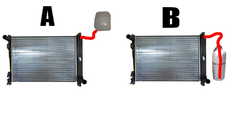

z tego jestem słaby-woda,ciśnienia,odpowietrzanie :? czy w Andorii zbiornik przelewowy musi być wyżej niż chłodnica? np w imprezie mam długi pionowy zbiornik i wężyk do dna- gdy potzebuje płynu to sobie wciąga podcisnieniem. U mnie robi sie coraz ciasnej i zrobiłbym jakiś custrom. Tylko czy Andoriowski układ wciagnie samemu czy musi mieć ponad chłodnicą ? :idea:

Generalnie specjalista nie jestem, ale mogę powiedzieć, co wiem. W oryginalnym układzie żukowym mamy w chłodnicy korek. Ten normalny, na górze którym wlewamy do chłodnicy płyn. Z tego korka wychodzi kruciec na zbiorniczek wyrównawczy. W momencie, gdy w układzie robi się gorąco i ciśnienie osiąga wartość zbyt duża (książka mówi chyba o 0,49kPa, ale nie pamiętam dokładnie), wówczas korek popuszcza wody przez kruciec do zbiornika. Gdy ciśnienie spada to zasysa spowrotem. Zatem jeśli zamontujesz tak jak oryginał, to będzie działać, jeśli zamontujesz poniżej krućca,to będzie działać, ale gdy wezyk będzie do dna i będzie zanurzony w cieczy. Wtedy, tak jak w Twojej imprezie, ciecz zostanie normalnie zaciągnięta do układu. Warunek tylko taki że wężyk musi być stale zanurzony w cieczy żeby nie ssał powietrza.
Takie jest moje zdanie, tak bym zrobił, ale mogę się mylić, krytyka mile widziana, może się czegoś nauczę :D

jeśli andoria ma korek chłodnicy taki jak żuk benzyna, to możesz dać zbiornik jak w subaru. byle nie był niżej niż chłodnica.
