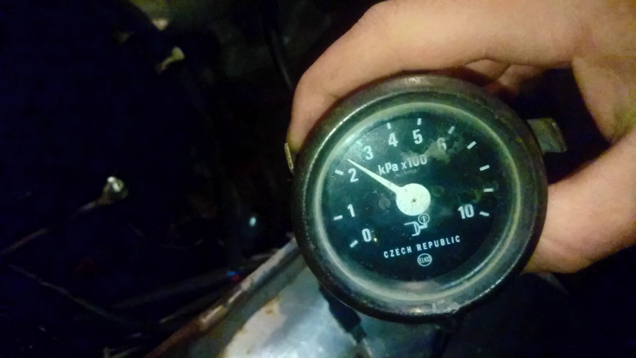

Ciśnienie oleju zmierzyłem wczoraj. Wskaźnik na desce oszukuje, pokazuje początek czerwonego pola. Pomiar na ciepłym, nie gorącym silniku.
Screenshot_20190507-114440.png [ 765.15 KiB | Przeglądany 17852 razy ]
Ciągle mnie zastanawia ile jeszcze zniesie ten silnik.
