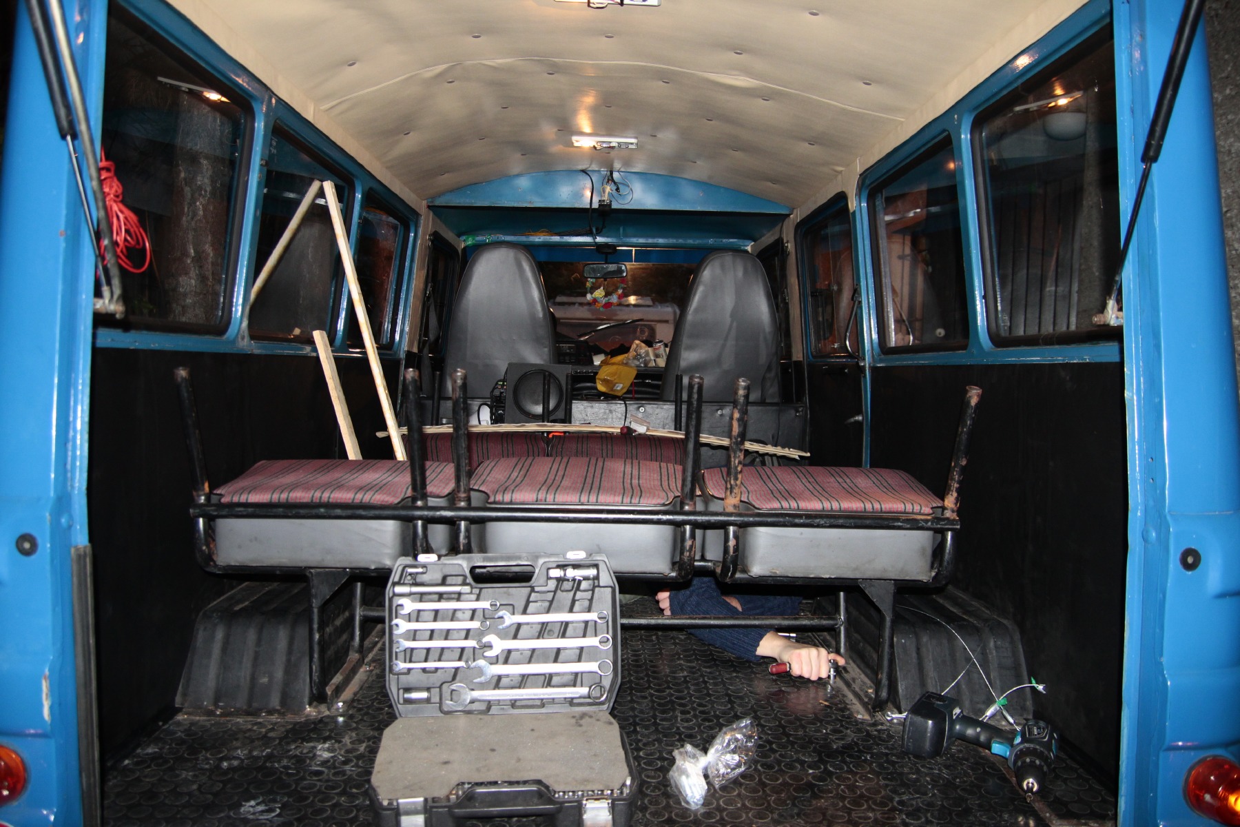

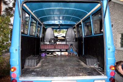

Pracowity weekend przy Żuku...

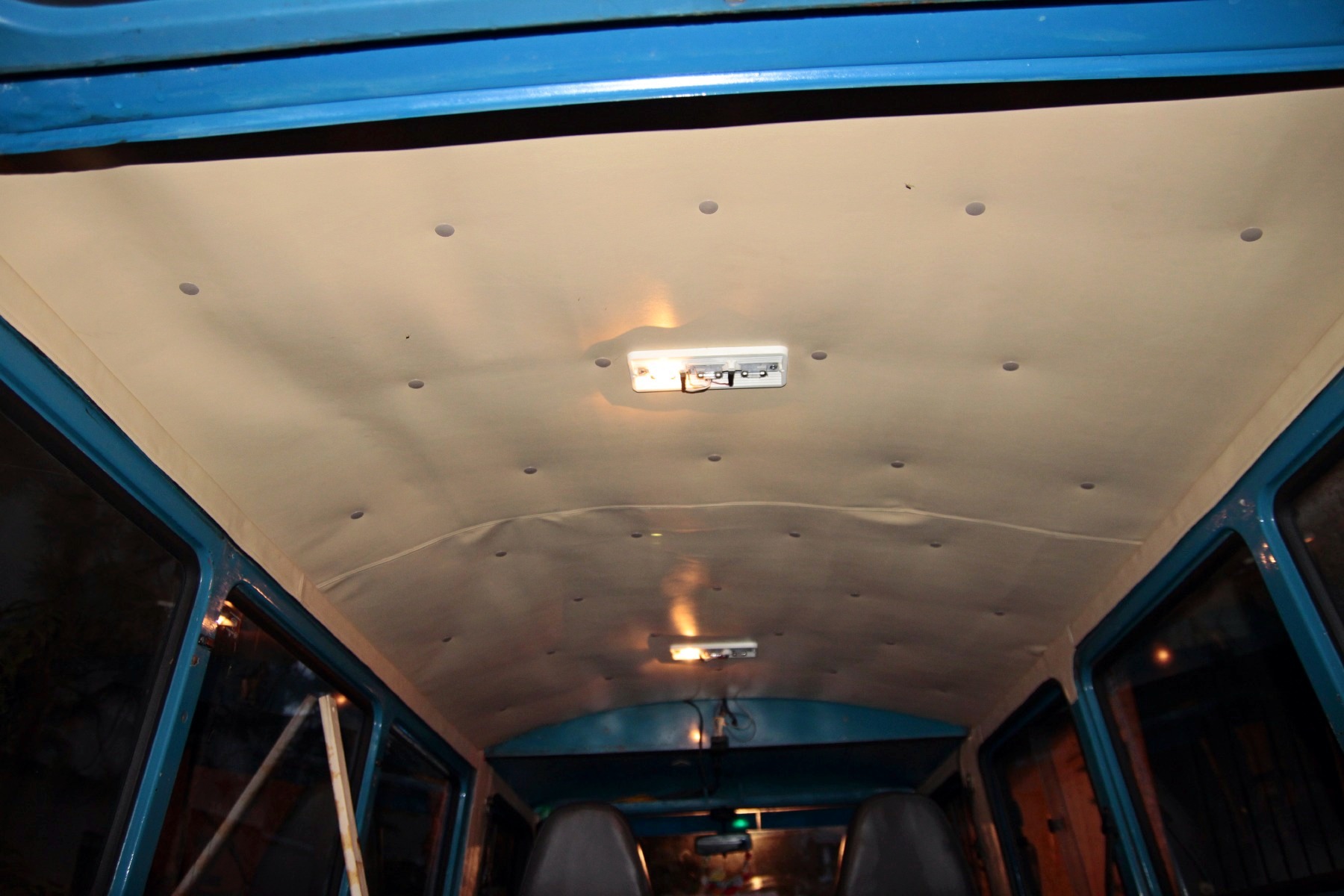

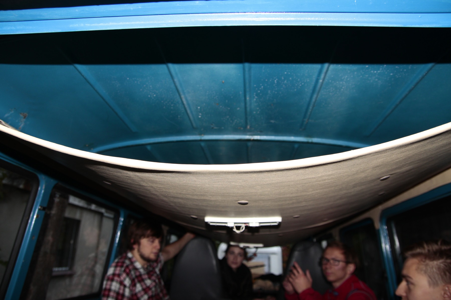

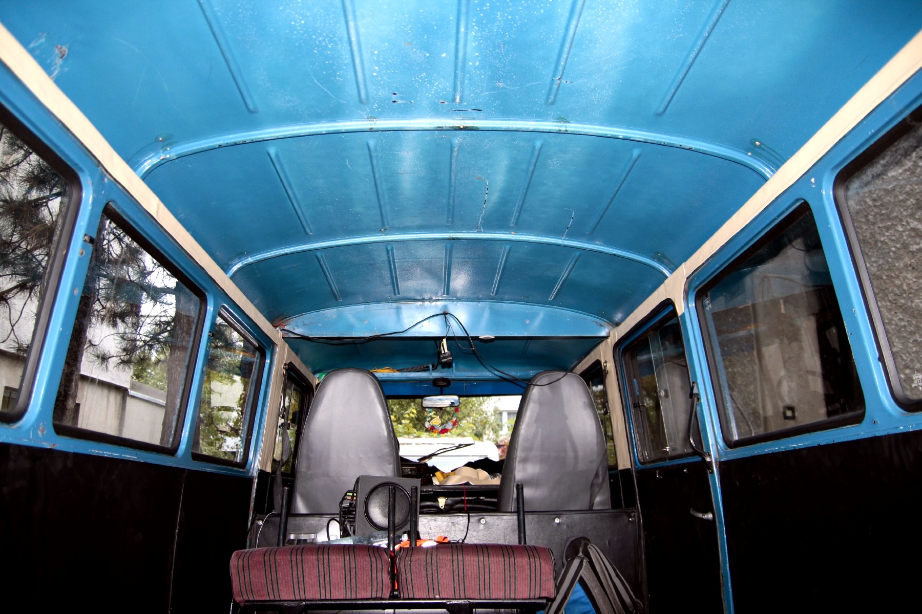

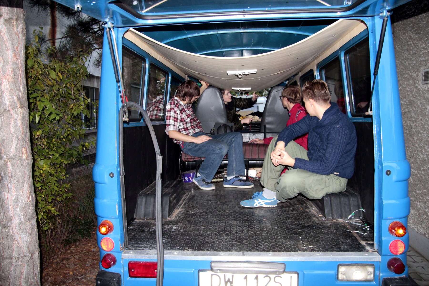

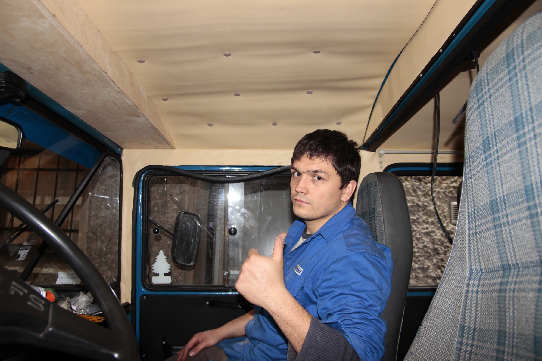

Upierdliwy montaż podsufitki, dalej nie wiem, jaki w FSC mieli patent na wkładanie tego dziadostwa ze 100% skutecznością, bo nam na 10 włożeń 9 płyt pęka. A próbowaliśmy już chyba każdej metody...
Z tapicerek i wnętrza pozostało tylko zamontować przednią podsufitkę, już jest gotowa i czeka, oraz zamontować półeczki pod sufitem i system audio. W tym tygodniu pewnie większość będzie zrobiona.

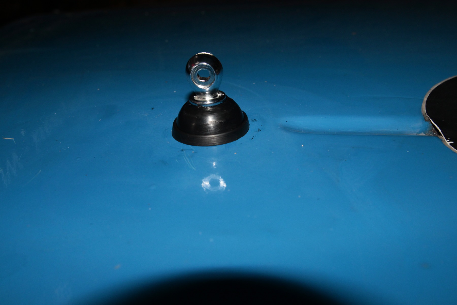

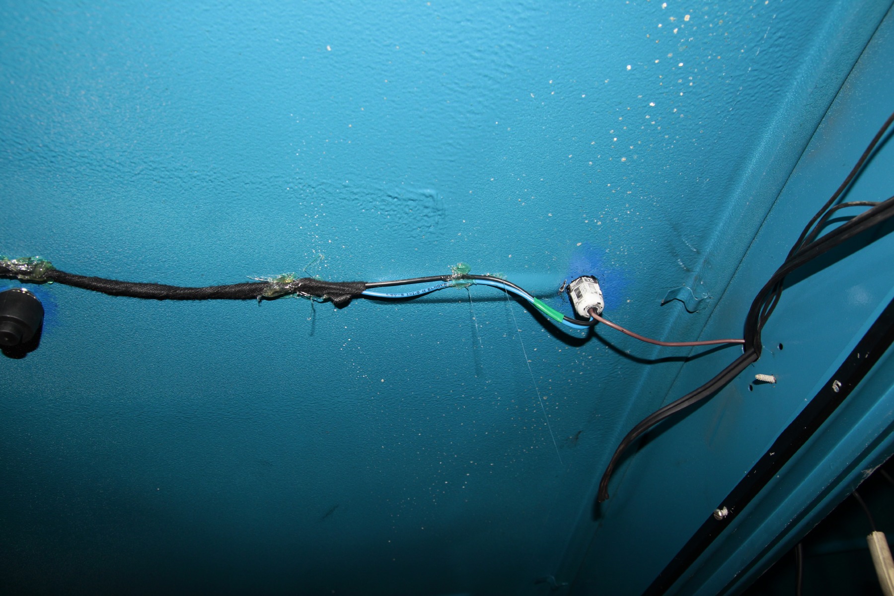

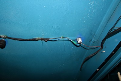

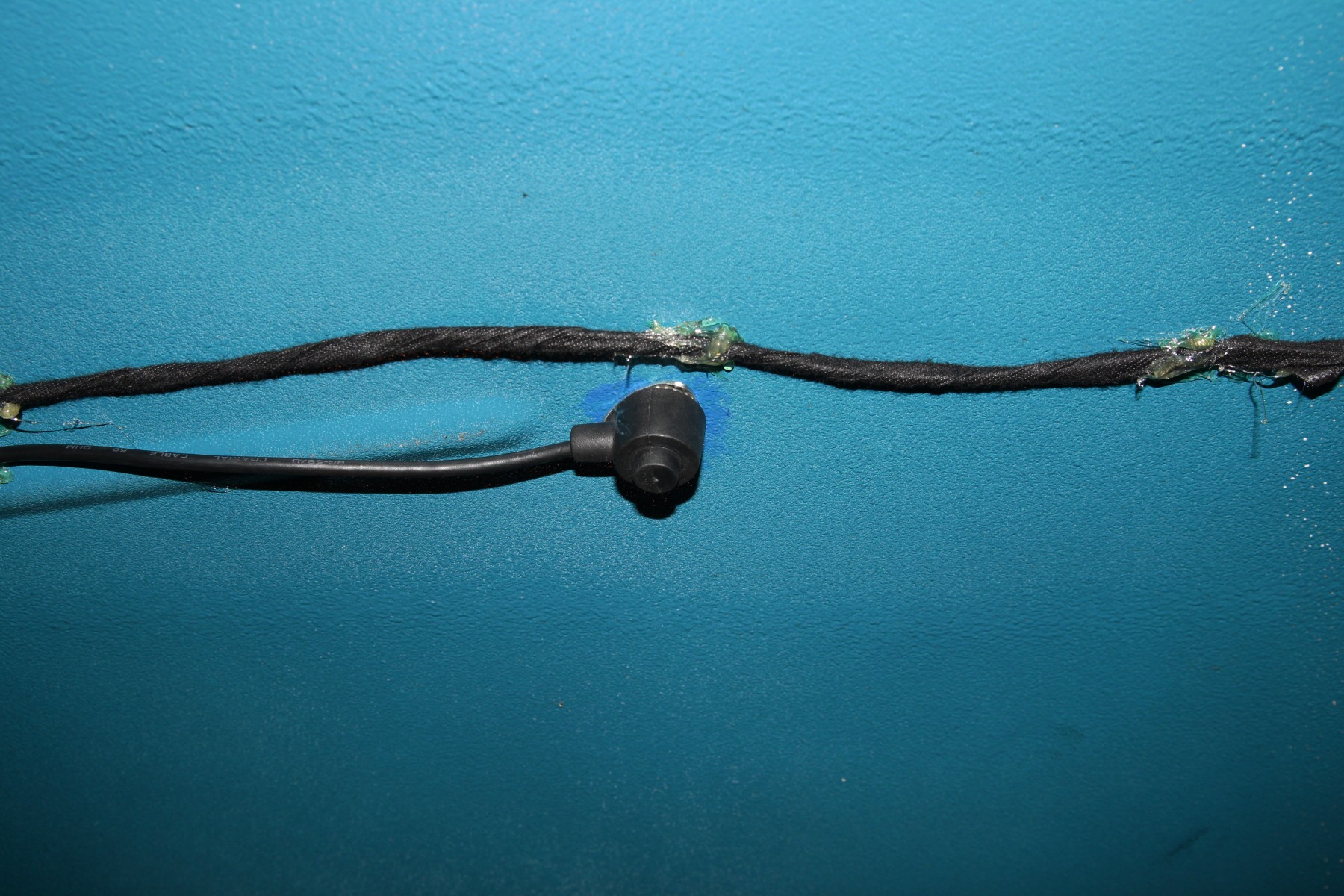

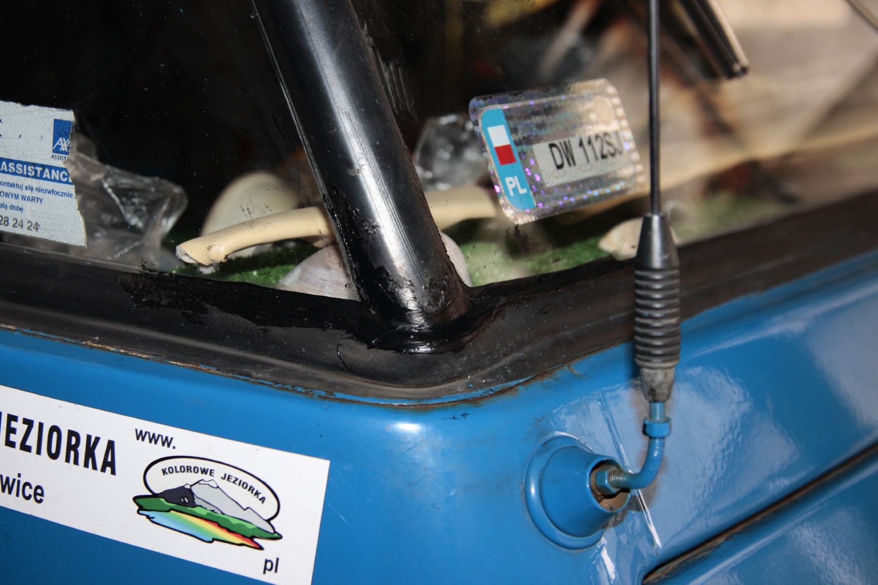

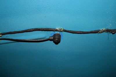

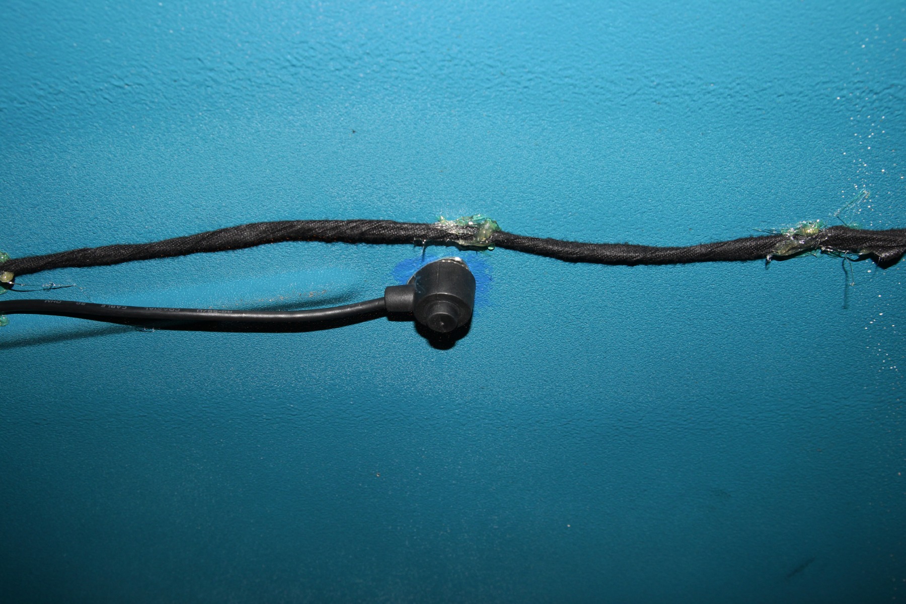

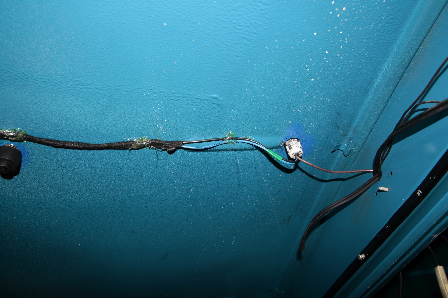

Oprócz tapicerek parę usprawnień - poprowadzone przewody na dach w przelotce uszczelniającej - masa, przewód do świateł bocznych oraz przewód świateł pozycyjnych do obrysówek, które w przyszłości zamontujemy na bagażniku dachowym. No i najważniejsze - antena CB wreszcie w dachu, przewiercony otwór i uszczelniony, a nie kabel przez uszczelkę drzwi po którym zawsze sączyła się woda w czasie deszczu.

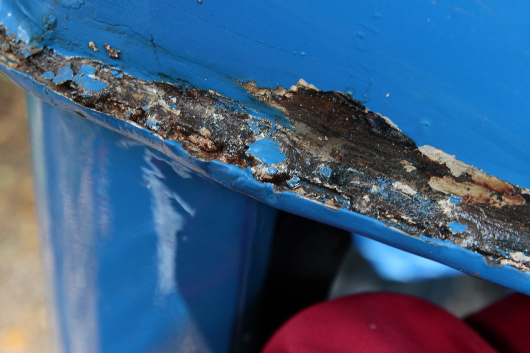

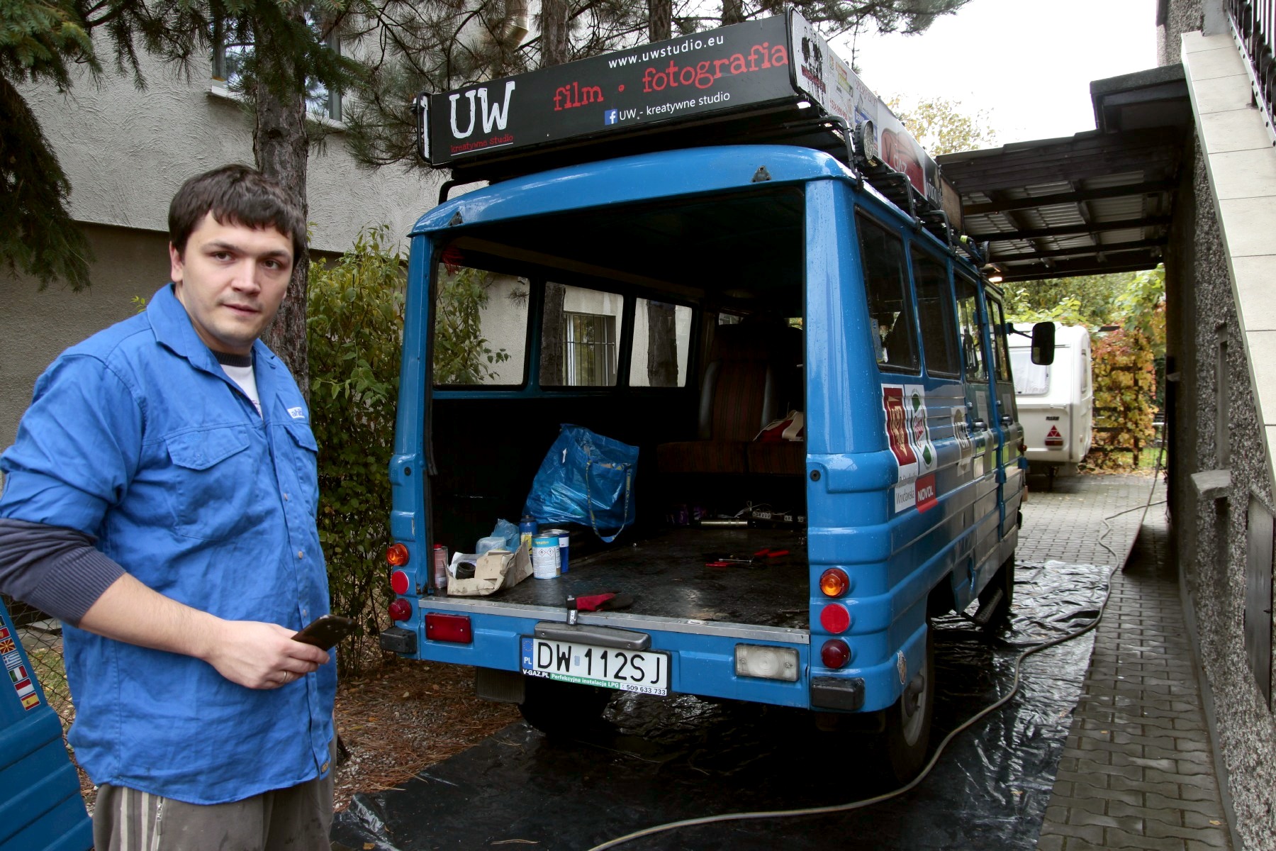

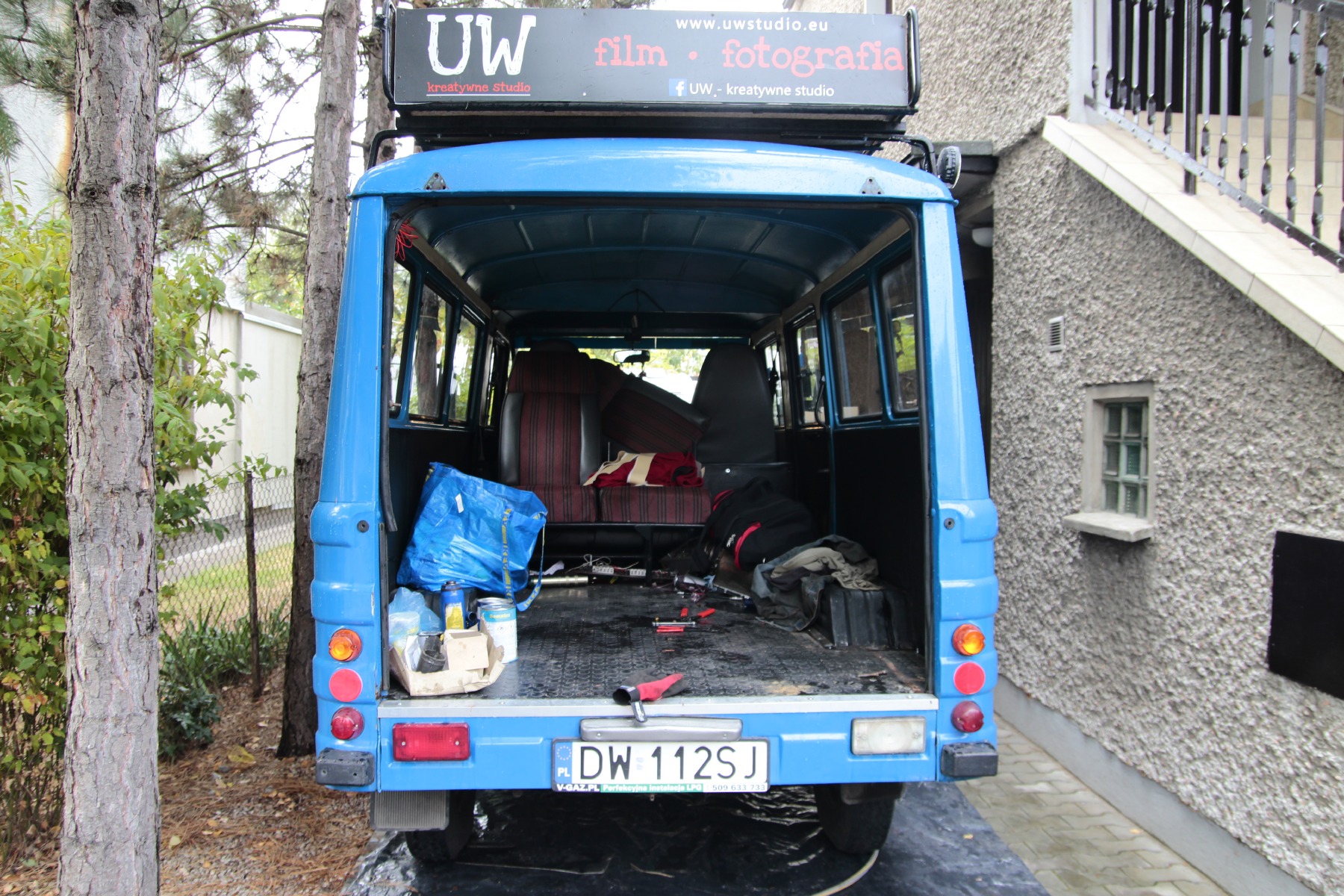

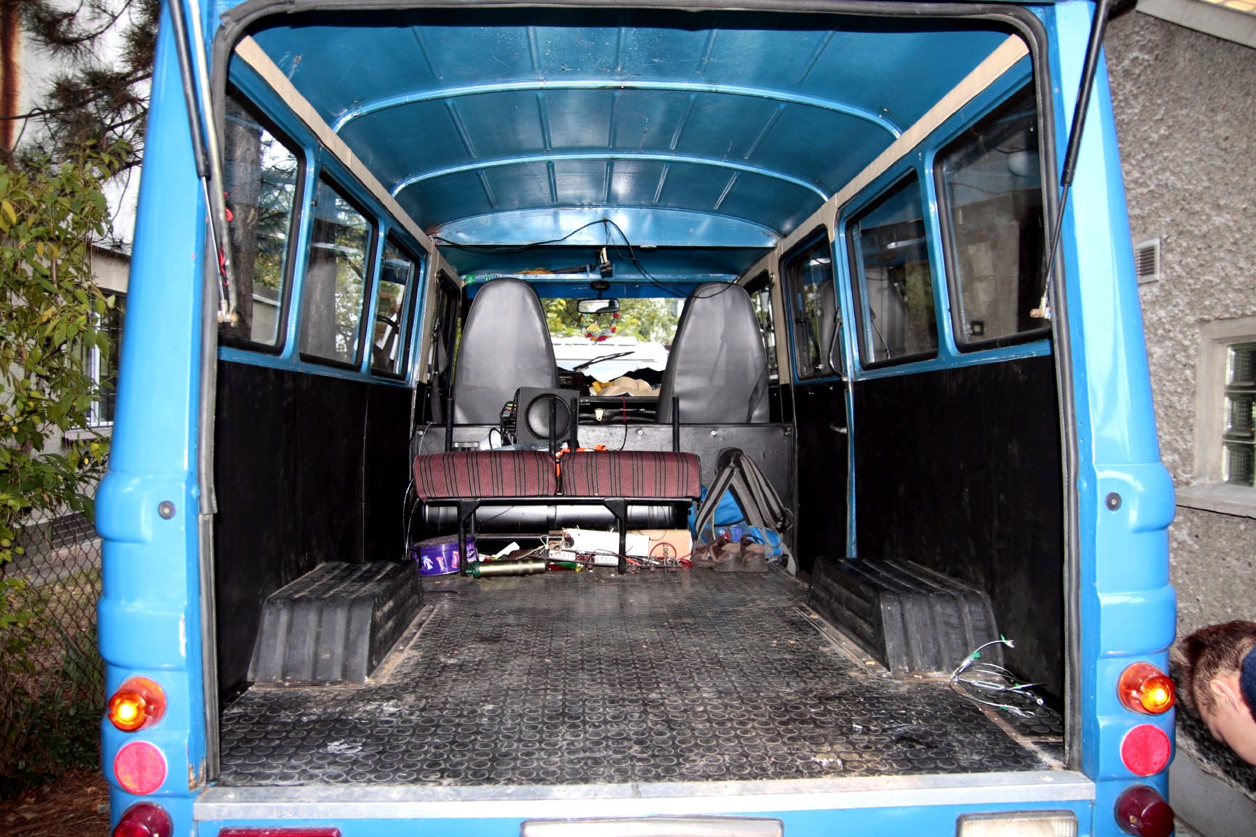

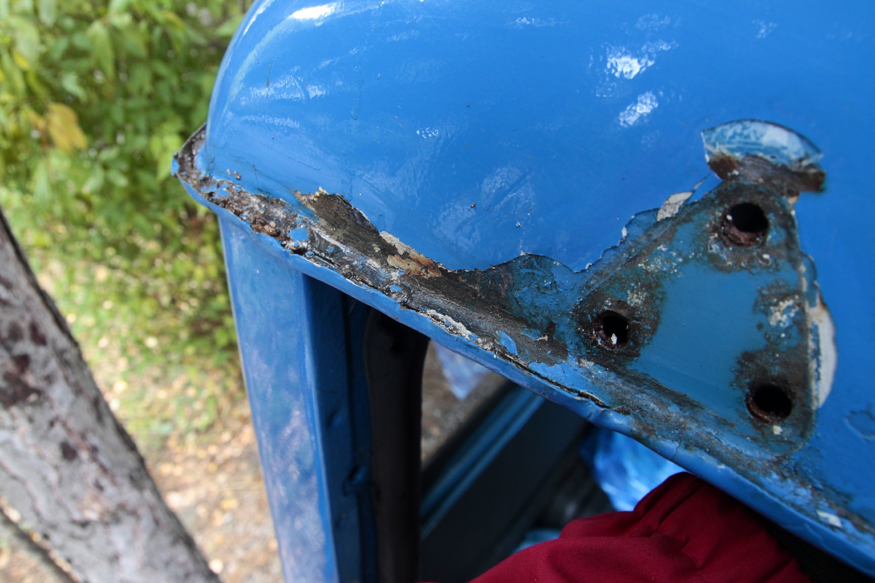

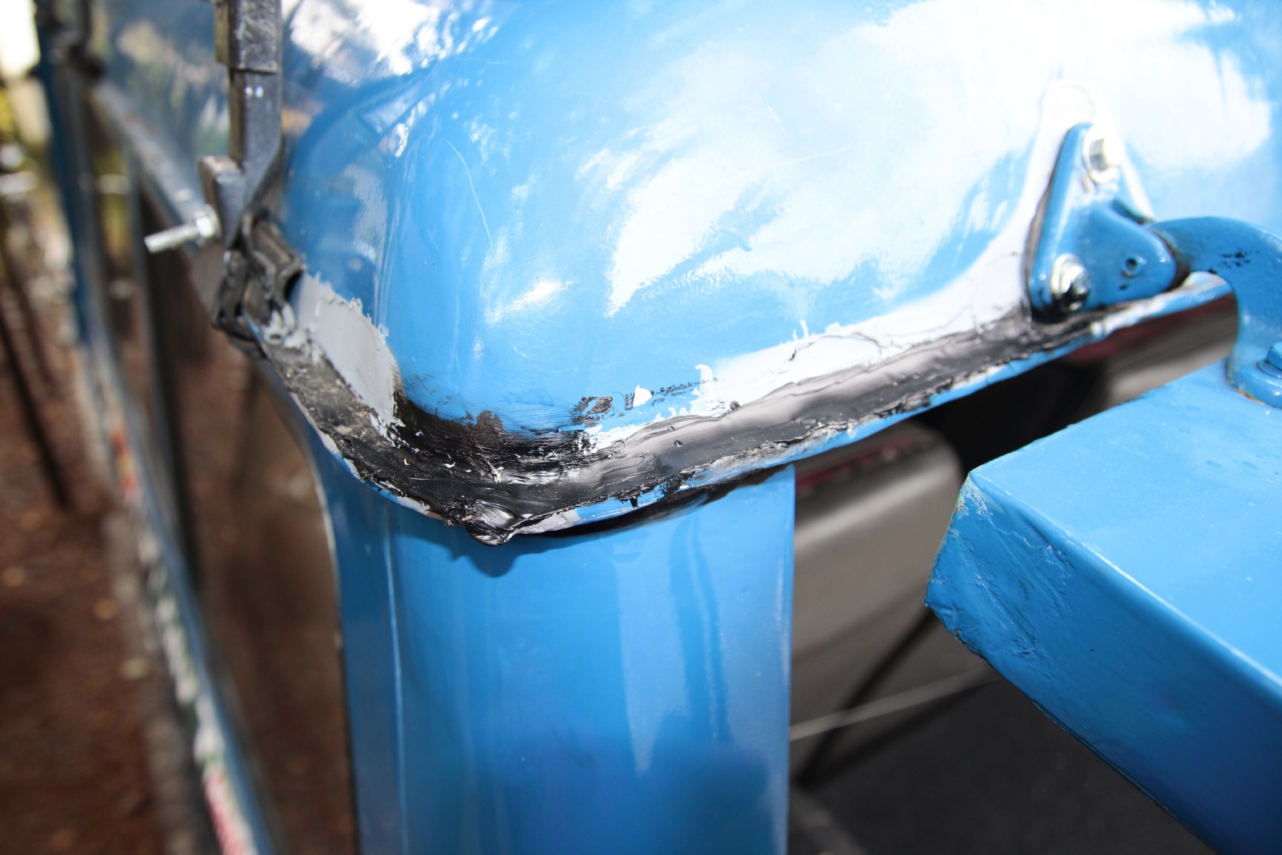

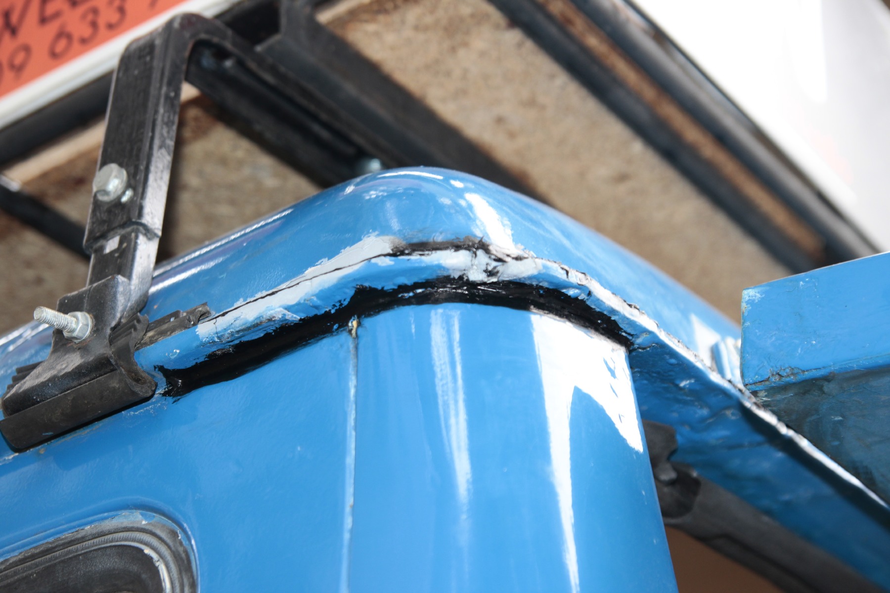

W kwestii uszczelnień Żuka - zlokalizowaliśmy wycieki z tylnej rynienki. Uwaga - lało się tak, że cała rynienka wewnętrzna była pełna wody, namakała dykta podsufitki, więc się łamała. A do tego lało się po jednej z bocznych szyb! Woda leciała wzdłuż rynienki, aż znalazła sobie miejsce wycieku. Wąż ogrodowy, latarka i brak podsufitki pozwoliły zlokalizować wyciek i go zlikwidować.

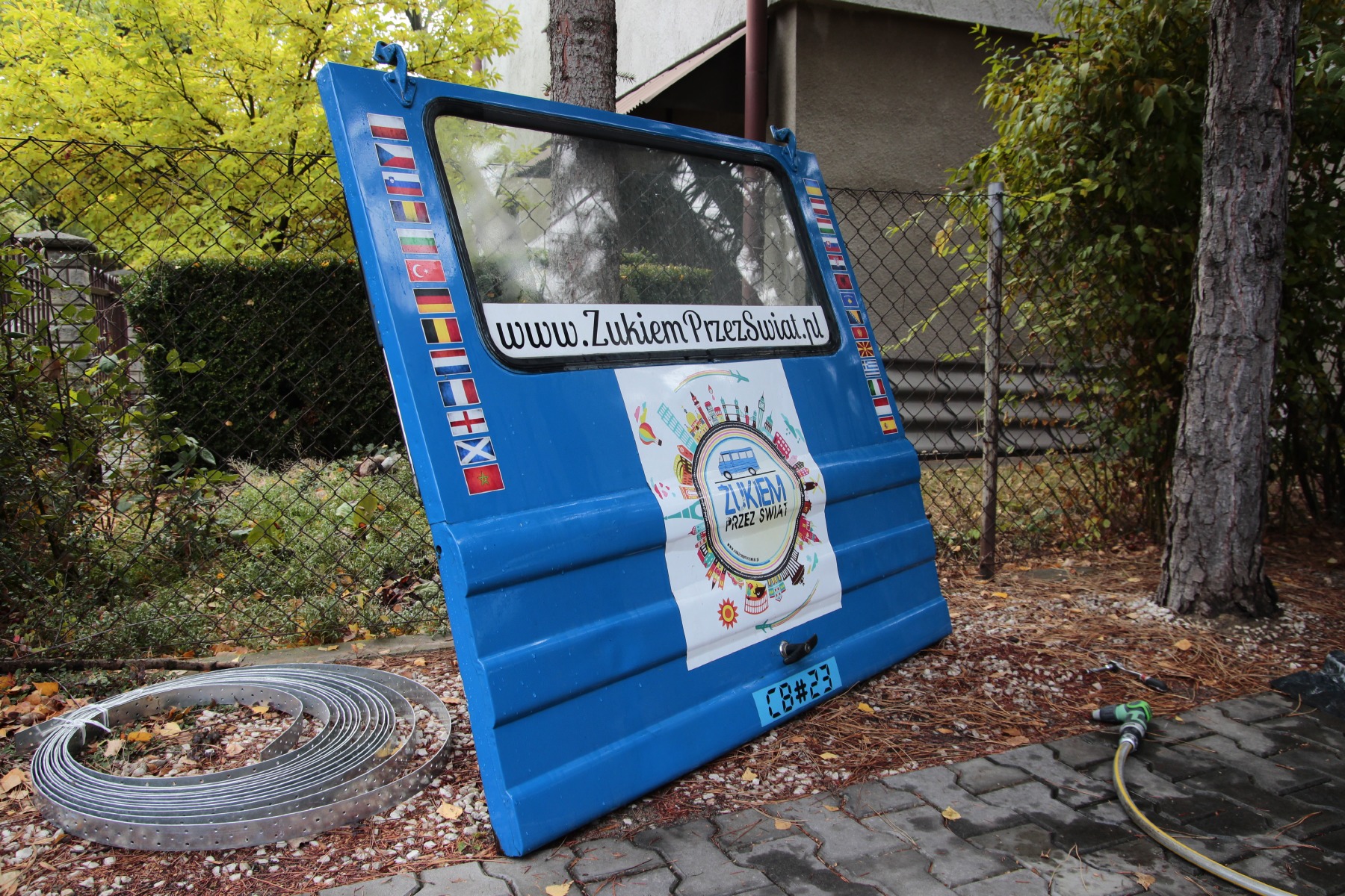

Najgorsze, że w miejscu wycieku blacharz się nie postarał i po prostu rynienka nie była dobrze pospawana, tylko "przyłapana". Wszystko oczyściliśmy do gołego, odtłuściliśmy, zapodkładowaliśmy i wysmarowaliśmy masą uszczelniającą. Do tego ściągnęliśmy tylną klapę i pod zawiasy daliśmy kawałki cienkiej gumy.
Co ciekawe - żadnej śruby klapy nie udało się odkręcić :D Wszystkie się okręciły, takie były przerdzewiałe. Teraz wszystko skręcone na nowych śrubach, ale jeszcze nie mam fot tego akurat.

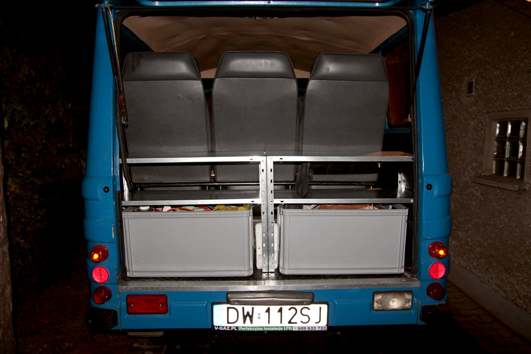

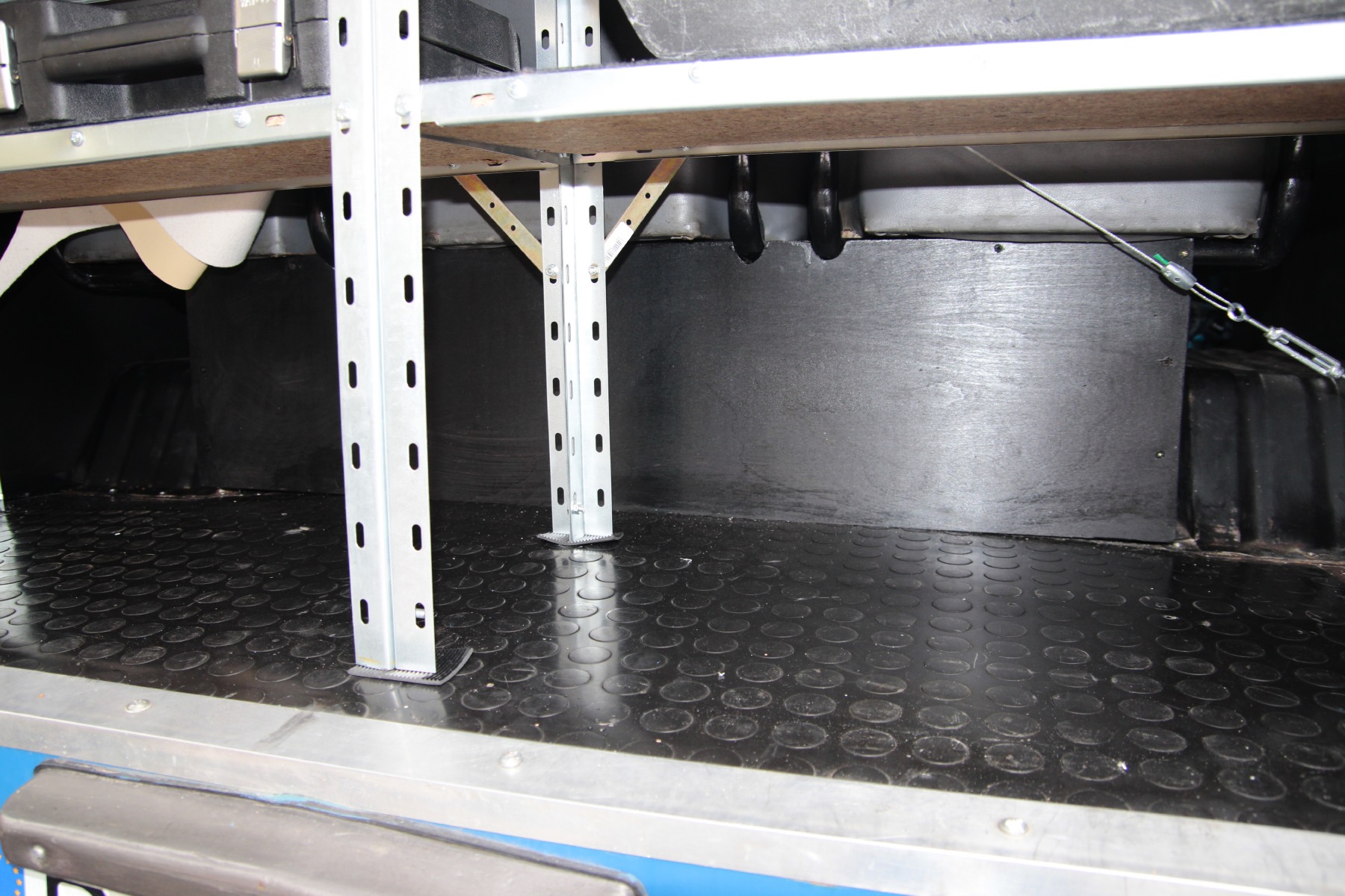

No i przymiarka nowych półek do bagażnika oraz skrzynek, żeby się graty nie walały. Na wyższych półkach też będą skrzynki, ale takie, jak na owoce, na drobniejsze rzeczy.
Także tego... ciąg dalszy niebawem.. ;)

Ja tą podsufitkę sam wyjmowałem i sam wkładałem,więc nie jest to aż tak skomplikowane.Nawet przytulnie w tym żuczku jest,nie powiem.
P.S. zmierzyłeś mi tą szybę? :-|
Post: 19 października 2015, 21:39
Ja bym się doczepił trochę tej podsufitki :D
Materiał nie siadł porządnie :P
Post: 20 października 2015, 00:40
Po prostu płyta jest pęknięta w jednym miejscu. Z kolegą Kahn doszliśmy do wniosku, że technika wkładania raczej dobra, ale materiał chyba zły. W sensie materiał płyty. Docinaliśmy nową, bo stara była spróchniała, być może, że te nowe dykty są sztywniejsze od starych i nie poddają się tak łatwo...
Poza tym całą tapicerkę w 100% robiliśmy sami, cięcie, szycie, sklejanie, obijanie itd.. A ta podsufitka jako kolejna była już robiona na szybko, bo mieliśmy tej zabawy po dziurki w nosie :mrgreen:
Post: 20 października 2015, 07:55
Mój wuj, tapicer, stwierdził że to była zawsze loteria. Używali ślizgów - drutów do montowania nowych podsufitek w wielu pojazdach, ale nic tak bardzo nie utrudniało życia - jak montowanie podsufitki w żuku.
Jestem przed wymianą - moja majestatycznie opada w dół paki. Doradzić mogę, że by sytuacja się za jakiś czas nie powtórzyła wstawcie chociaż jeden wspornik.
Post: 20 października 2015, 08:28
Z tyłu przykręca się elegancko podsufitkę do wzmocnień dachu i nic nie opada.Ja nie wiem,jakie wy macie problemy.Ta dykta w żuku jest na tyle elastyczna,że podsufitkę wkłada się i wyciąga bez większych problemów i robi to 1-2-óch osób.Chłopaki dali nową dyktę,pewnie dosyć twardą,to i wcisnąć było ciężej.
Post: 20 października 2015, 10:51
Dokładnie tak, ale nie sposób dostać inną dyktę.
Do dachu przykręcać nie chcieliśmy, a będziemy i tak robić półki pod podsufitką na audio i inne rzeczy, więc one będą podtrzymywać tą podsufitkę...
Post: 25 października 2015, 22:40

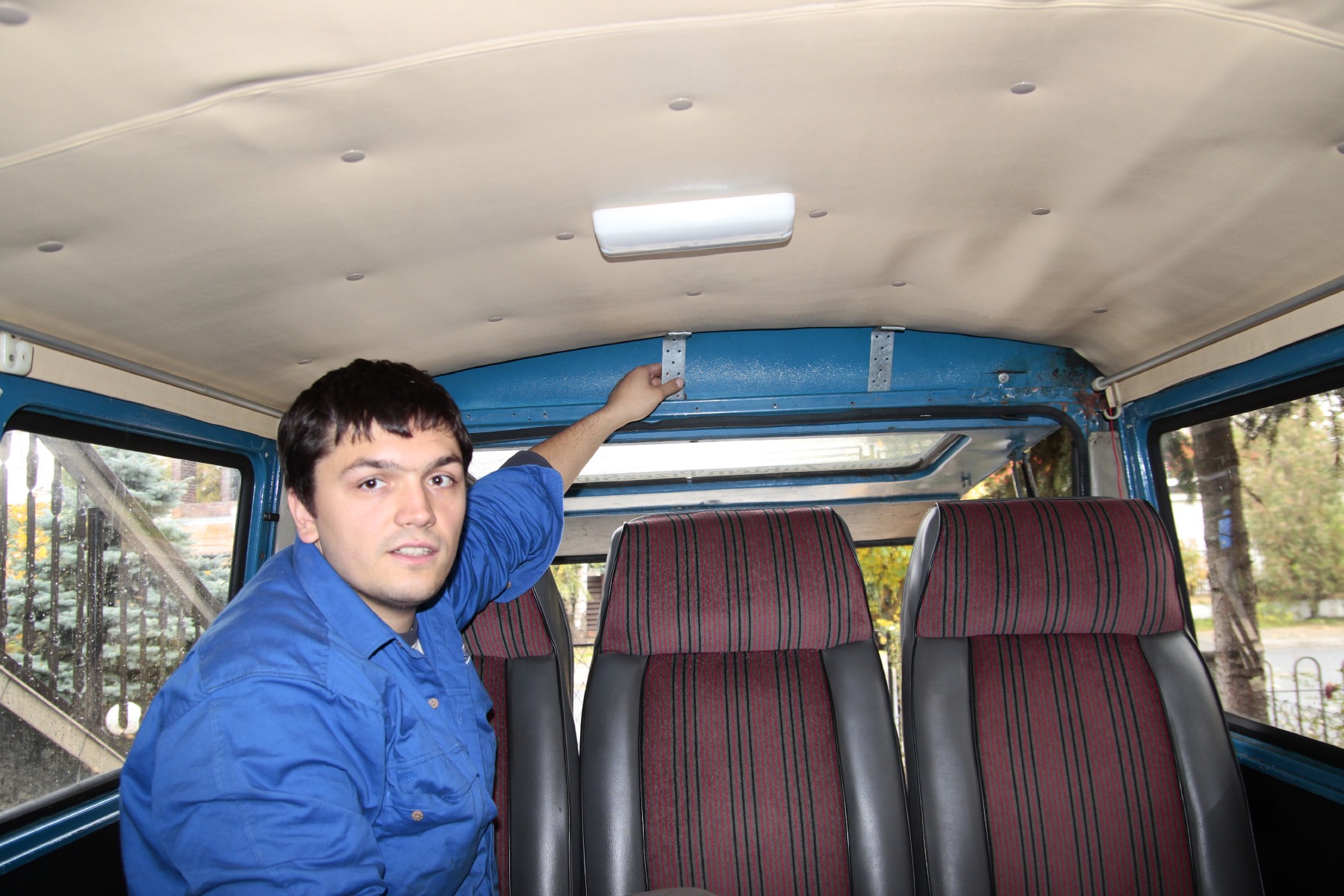

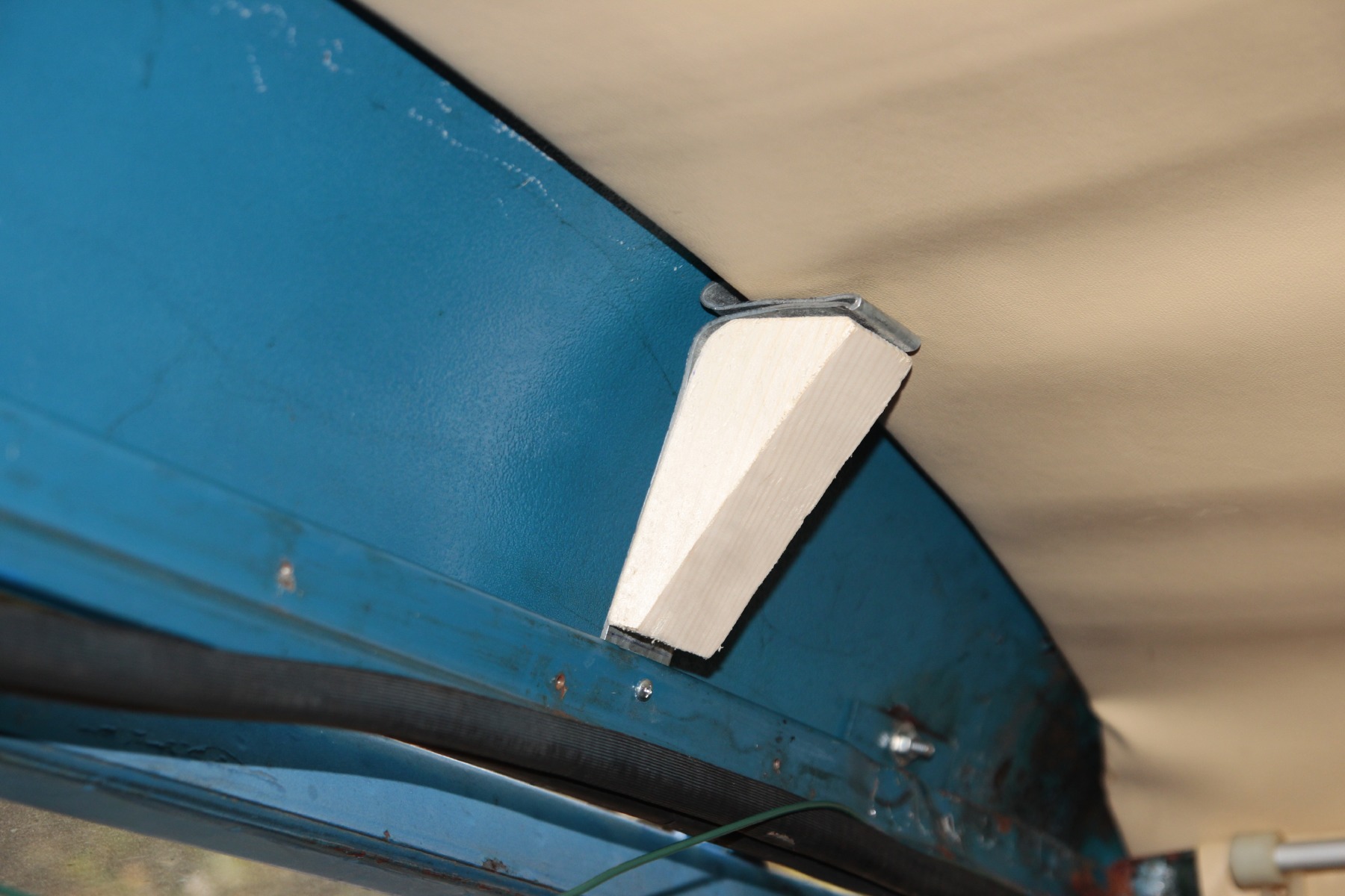

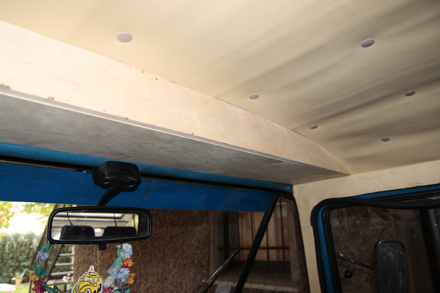

Lekko pęknięta podsufitka podtrzymywana jest przez piękne wsporniki made by imżynier Jacek :mrgreen:
resized__MG_8758.jpg [ 306.48 KiB | Przeglądany 7274 razy ]
resized__MG_8759.jpg [ 437.66 KiB | Przeglądany 7274 razy ]
resized__MG_8783.jpg [ 297.21 KiB | Przeglądany 7274 razy ]
Do nich jest przykręcony oryginalny "banan" z dykty obitej skajem, który fabrycznie jest mocowany tylko tą listewką na dole i ma tendencje do opadania razem z podsufitką:

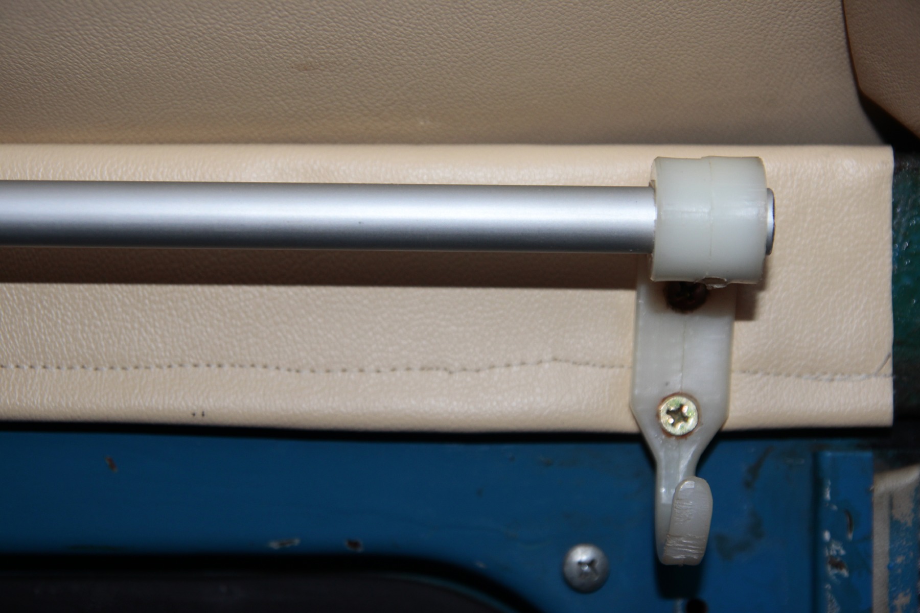

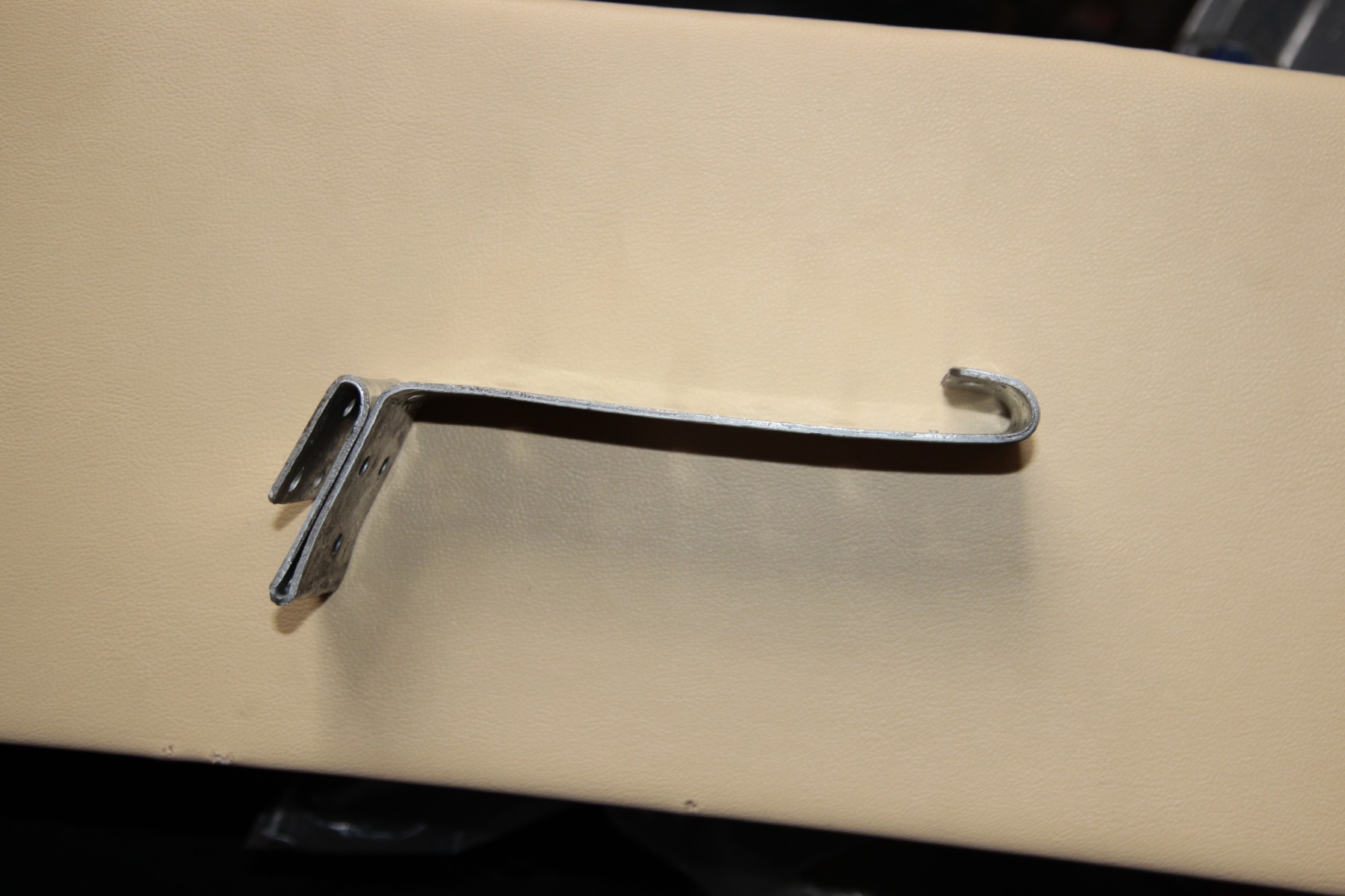

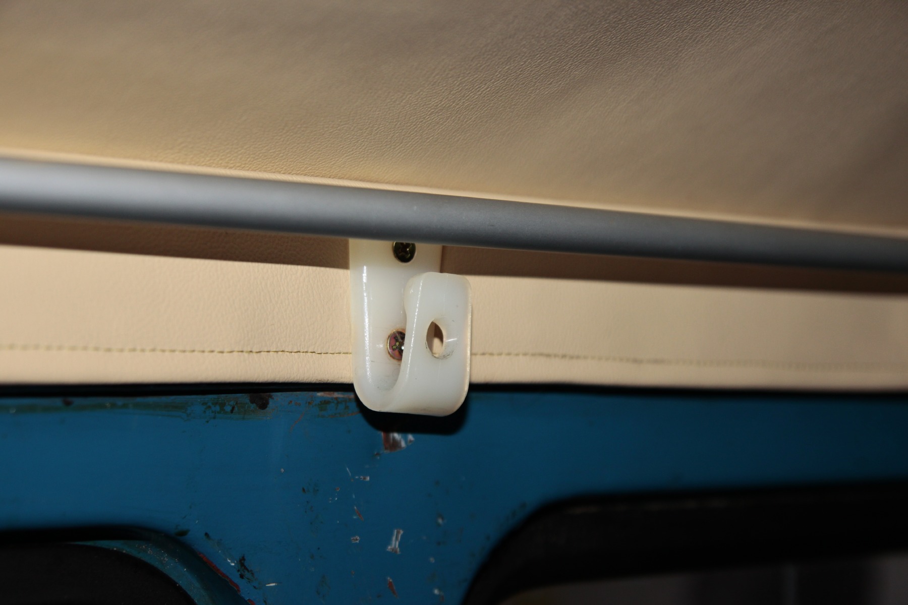

Przykręcone są też oryginalne haczyki i mocowania rurek na zasłonki (zasłonki uszyte, ale zamontujemy po zakończeniu brudnych prac w środku)

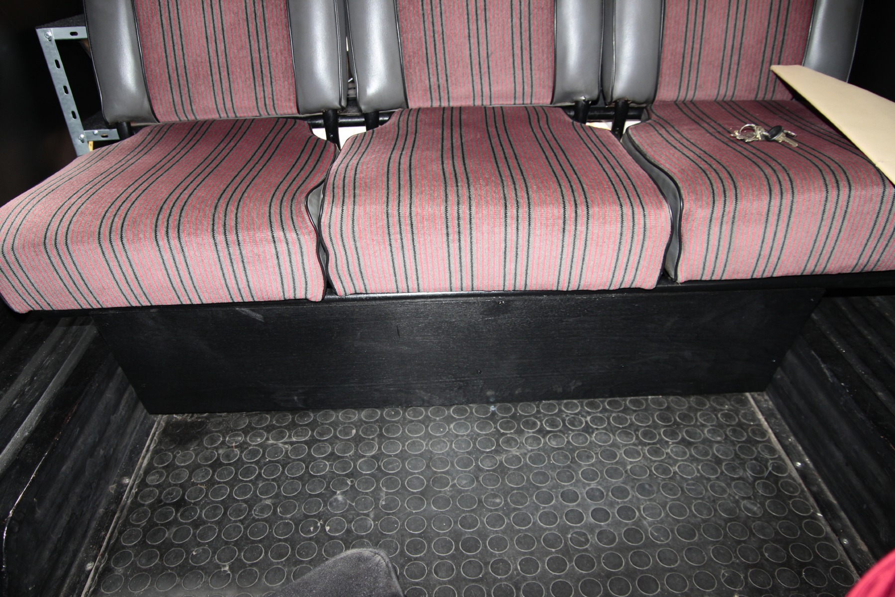

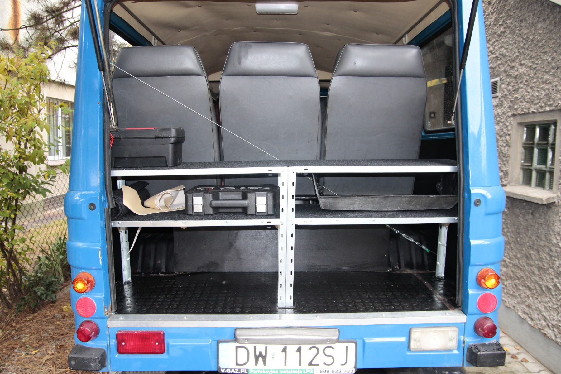

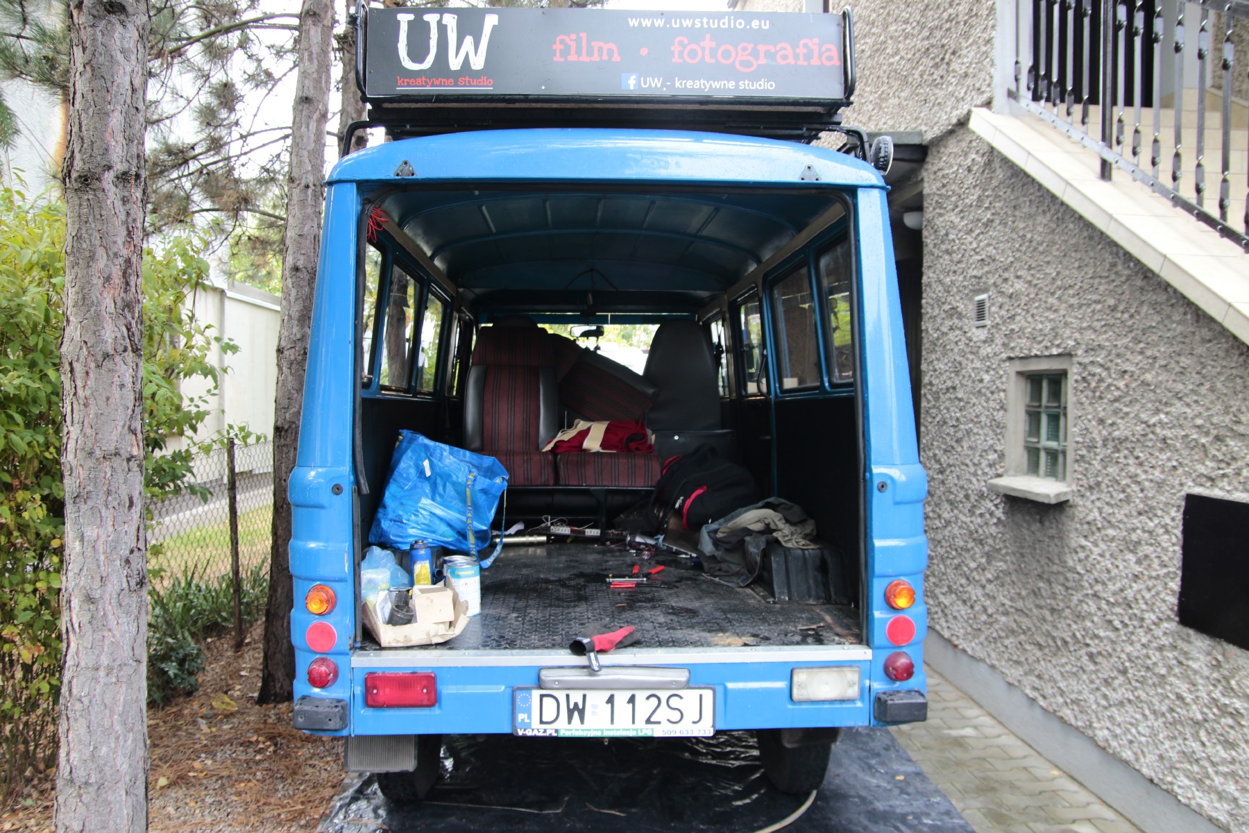

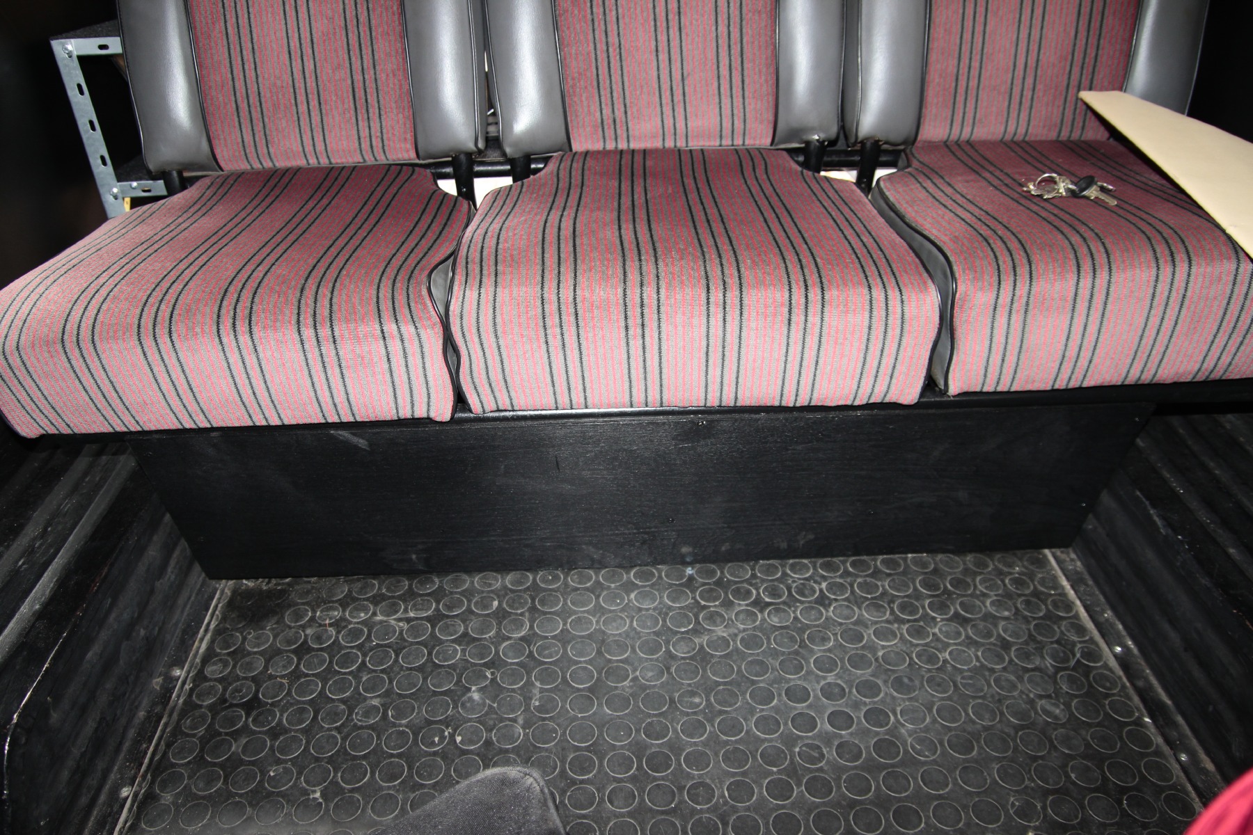

Z usprawnień na wyprawę pojawiła się skrzynia pod fotelami tylnymi - zwyczajnie zabudowaliśmy ramę foteli sklejką i pomalowaliśmy, całość jest estetyczna, nie rzuca się w oczy i wygląda wręcz, jak fabryczna. Dostęp bardzo prosty poprzez odchylenie siedzisk. Dokończyliśmy też konstrukcję półek w bagażniku, poprzez dołożenie płyty wewnątrz półek oraz dodatkowych wzmocnień całość stała się sztywniejsza i bardziej wytrzymała.

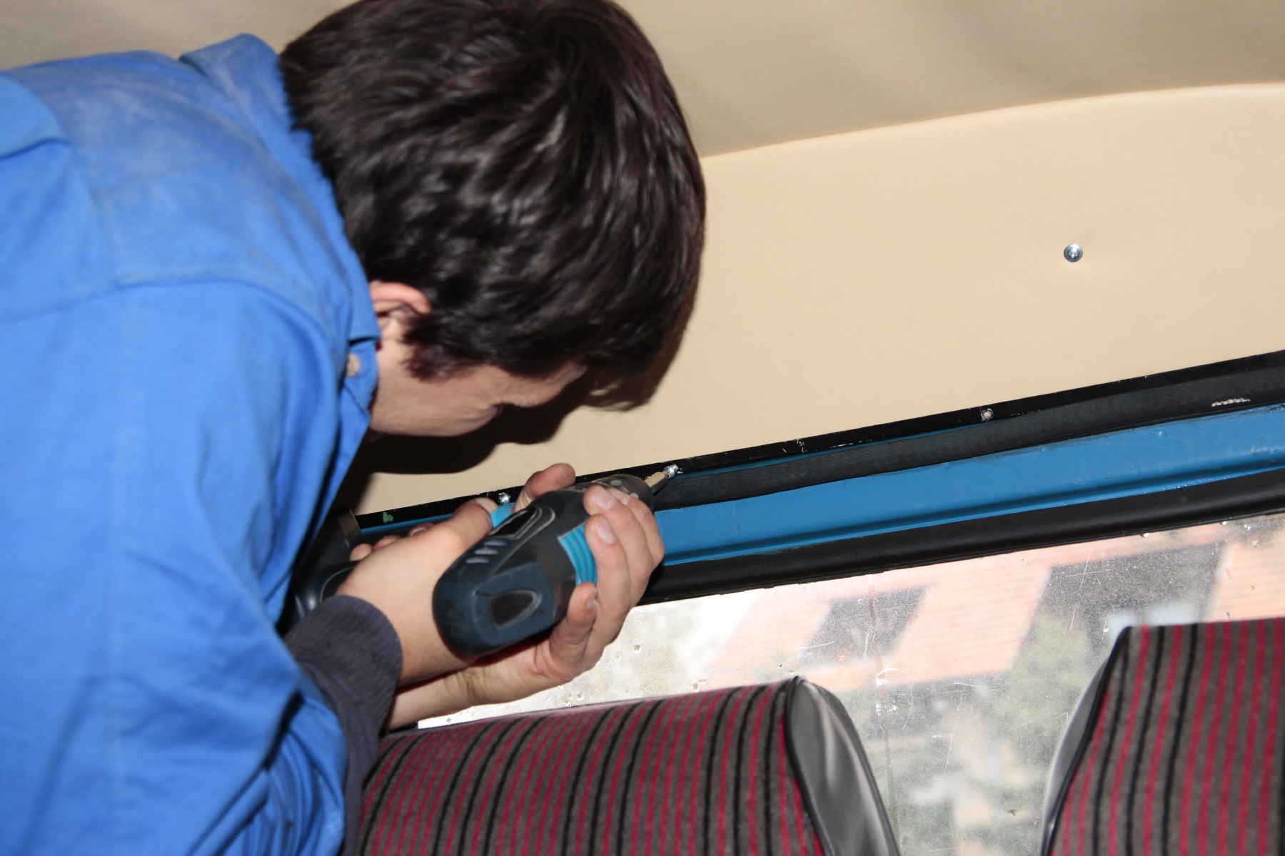

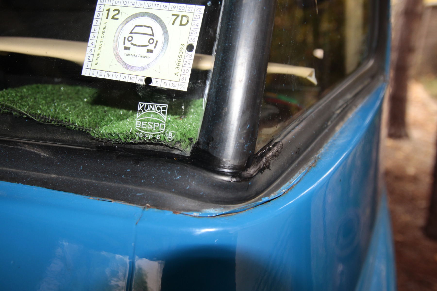

Cały czas trwają prace nad doszczelnieniem Żuka. Jest dobrze, ale będzie jeszcze lepiej. na zdjęciach wygląda to mało estetycznie, w rzeczywistości trochę lepiej, a i tak nadmiar silikonu do szyb będziemy usuwać po osiągnięciu wymaganej szczelności :)

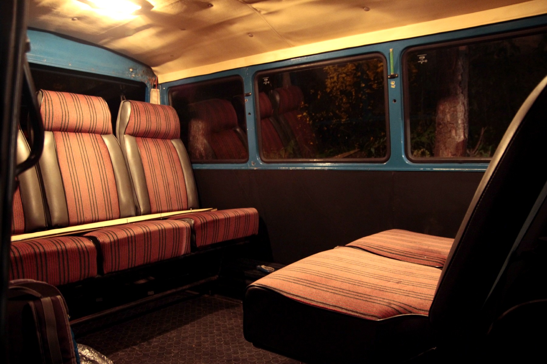

Na ukończeniu mamy także panel przedni i tylny pod sufitem. Wszystko jest podocinane, jak będziemy mieli głośniki to wycinamy dziury, obijamy skajem w kolorze podsufitki i montujemy. Będzie też parę dodatkowych gadżetów :)

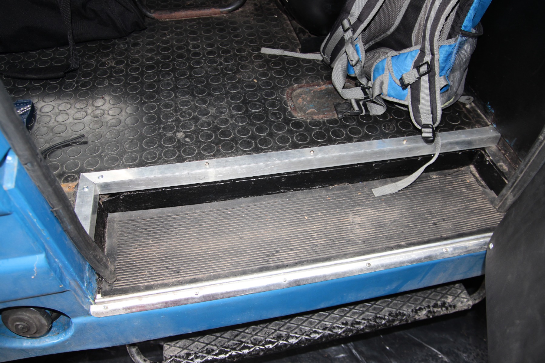

I wszystkie stopnie zyskały estetyczne wykończenie w postaci ameliniowych kątowników:

Gdzie można w okolicy Wawy dostać taką albo podobną wykładzinę gumową może ktoś kojarzy?
Post: 03 listopada 2015, 22:21
W Castoramie mają :)
http://www.castorama.pl/produkty/urzadz ... zarna.html
Post: 03 listopada 2015, 22:25
Na to nie wpadłem :) thx
Post: 03 listopada 2015, 22:34
Tutaj jest super, bo jest od spodu jeszcze taka dodatkowa warstwa materiału czy czegoś i rewelacyjnie to siadzie :)
