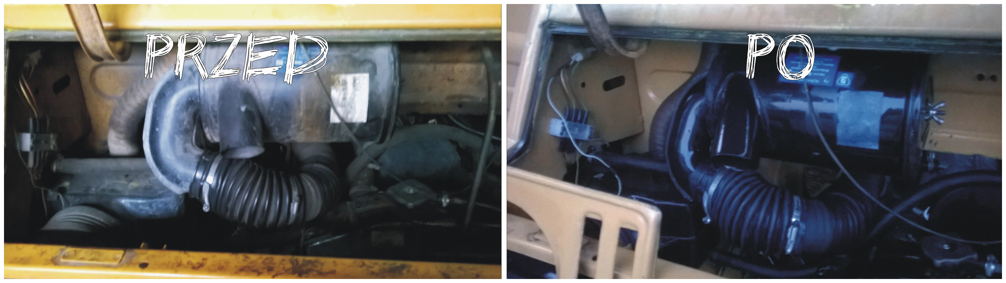

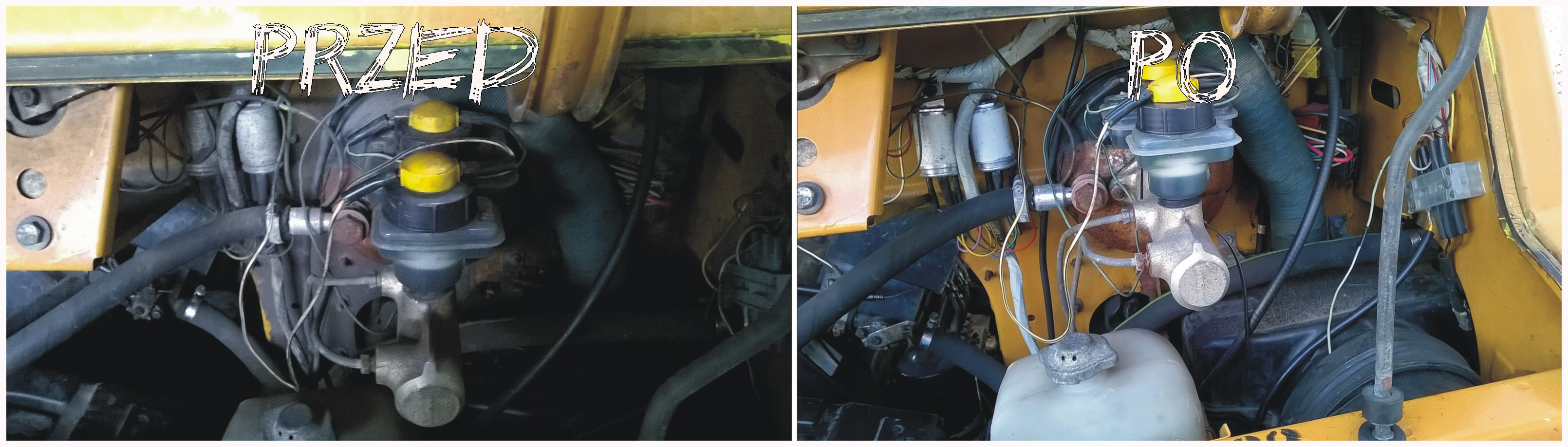

Czekając na weekend, ostudziłem zapał pracami nad fotkami. Znalazłem kilka fotek i skleciłem je w "przed i po", w sumie całkiem nieźle, chociaż jakość zdjęć nie powala, to widać jak zapuszczony był przedział silnika
Mycie 2.jpg [ 756.11 KiB | Przeglądany 7878 razy ]
Mycie 1.jpg [ 687.08 KiB | Przeglądany 7878 razy ]

Czyli usunąłeś naturalną warstwę konserwacji ;)
Jaki masz kolor płynu hamulcowego? Taki jak przebija przez zbiorniczek - ciemny, wręcz czarny?
Post: 21 kwietnia 2015, 11:18
Ej, ta podpórka maski i te gumy od niej są oryginalne? :shock: W naszych żukach tam jest tylko dziura w blasze, bez żadnej gumy, a podpórka jest prosta, u Ciebie wygląda, jakby była wygięta.. Ciekawi mnie, czy fabrycznie stosowali takie bajery jak gumy na tym elemencie?
Post: 21 kwietnia 2015, 12:01
Podpórka i guma pochodzi z Fiata Brava - którego właśnie rozbieram na części. :P
Jak mi skrzynia w żuku padnie, to od razu z Włocha ładuje do żuka. :P
Dodam, że podpórka została zamontowana bezinwazyjnie. - dostanę nową to zmienię na oryginał, chociaż włosi dopasowali to zdecydowanie lepiej. - Kiedy podnoszę maskę - siłą grawitacji podpórka wpada w gumową tuleje, nie muszę niczego dotykać po za maską. i jest ciszej - szanuje lakier.
"Naturalna konserwacja"
Nie, Konserwacji to raczej nie było. Od tego jest lakier. Skoro bawimy się w naprawę pojazdu, to warto najpierw sprawdzić gdzie jest blacha, a gdzie tylko brud ją trzyma. Okazało się, że wiem co mam pod maską. Lakier wygląda bardzo dobrze nie ma parch i takich innych. Jak otwieram maskę, to cieszy oko -bynajmniej.
Kolor płynu - zielony
No pochwalilibyście jak fajnie i czysto pod maską. :D
Ot co! Mądre słowa! To syf po prostu był, a nie konserwacja.
zokolic pisze:
Chyba "przynajmniej" ;)

Tylko trzeba szybko płukać nie więcej jak 15 min - podobno piny śniedzieją. Wazeliną techniczną warto wazeliną smarować :)
Zaniepokoił mnie cieknący zbiorniczek - pierwszy skrajny. Ciekł - jest wciskany na gumach, przewiązałem go opaską zaciskową - przestał ciec. Ruszać to czy zostawić? - hamulce są.
Podejrzewam ciśnienie wody naruszyło zbiornik płynu.
