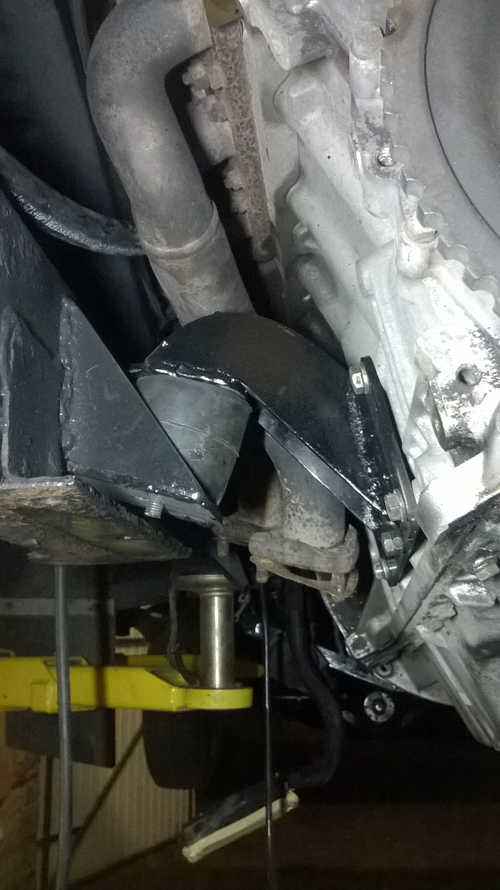

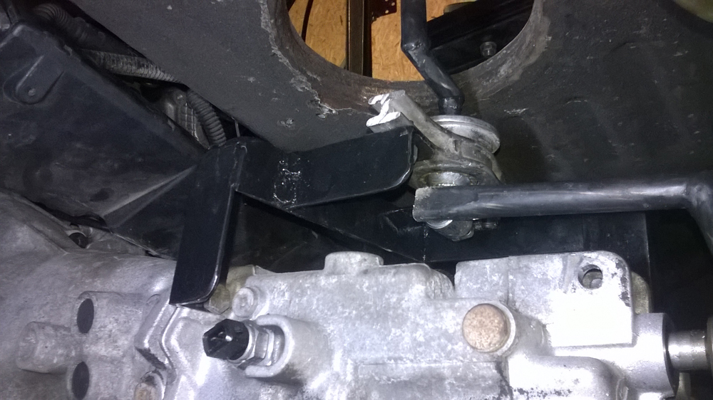

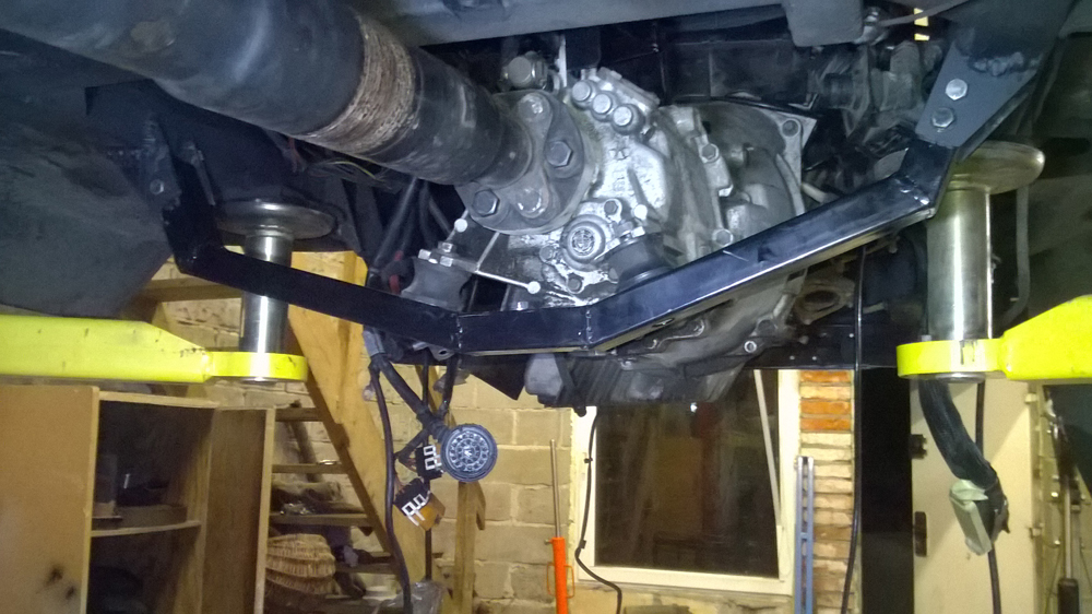

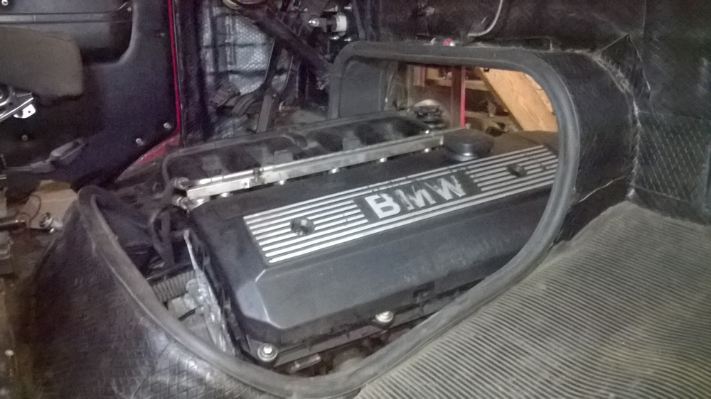

Założenie było takie aby żuk wyglądał jak żuk, żadnych zmian wizualnych.
Tarcze, pompa, serwo od lublina, most nowszy typ żuk, silnik, skrzynia wał bmw.

Fajnie, z pomyślunkiem zrobione :)
Post: 06 kwietnia 2016, 13:29
Naprawdę dobrze patrzeć na taką robotę, w moim okręgu też byli tacy. Montowali BMW do żuka.; )
Wszystko wygląda solidnie, ale ta poprzeczka za skrzynią... Wygląda na lekką konstrukcje, co tam zrobiliście?
