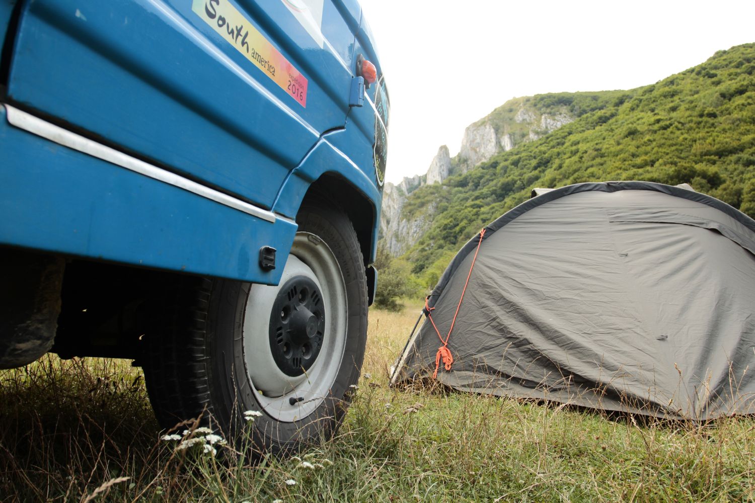

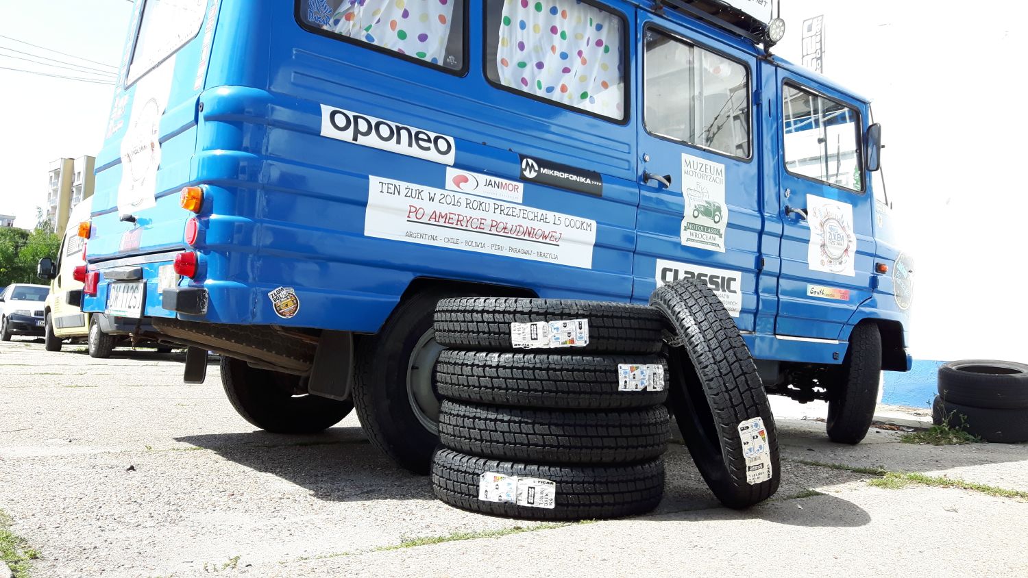

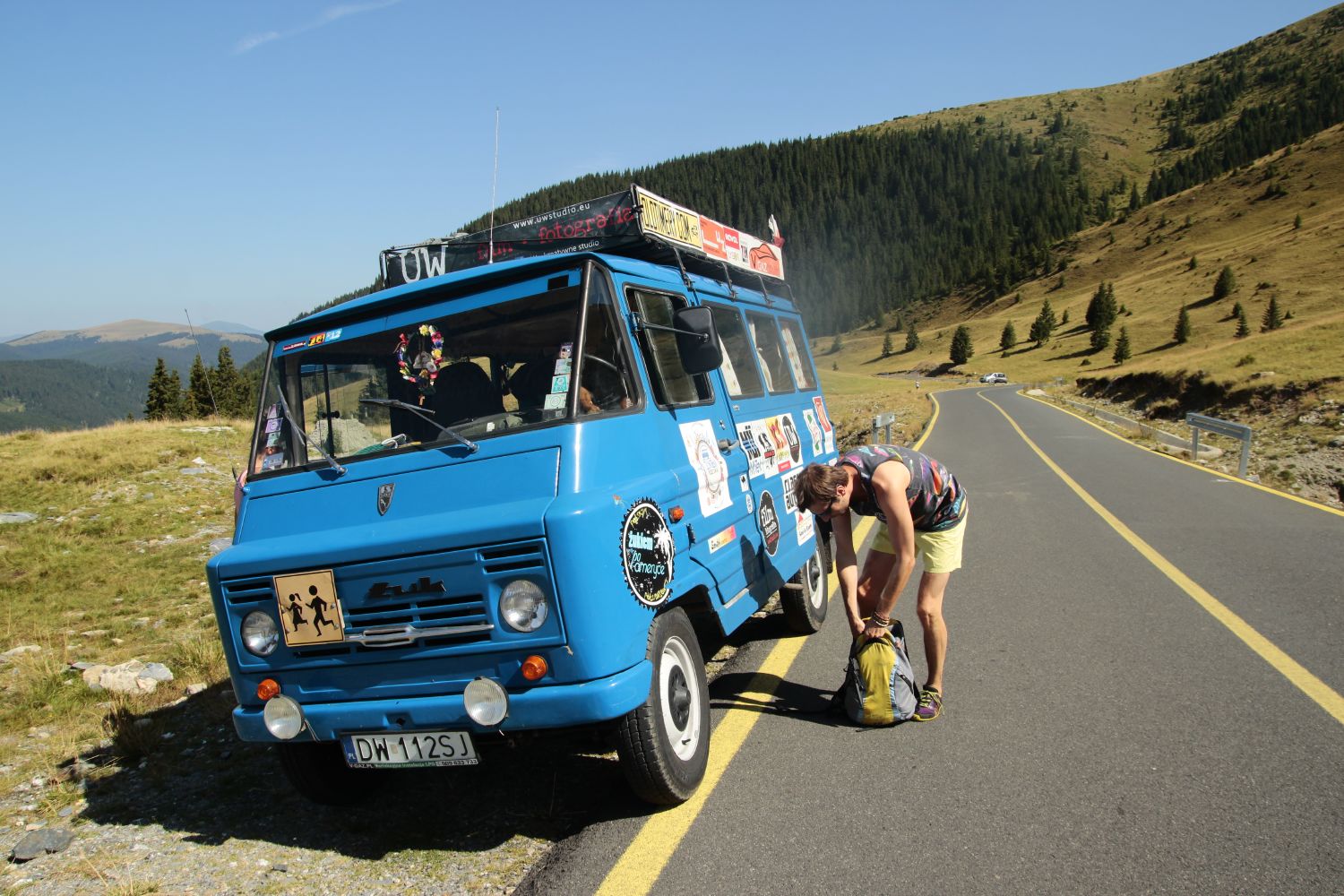

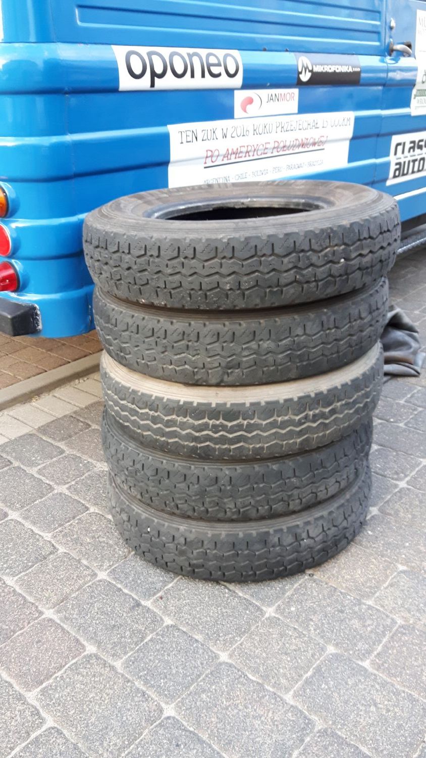

Jeśli chodzi o oryginalny rozmiar i bieżnik najbardziej zbliżony do oryginalnego to te są chyba najbliżej z nowych, dostępnych opon:
https://www.oponeo.pl/dane-opony/tigar- ... 16-108-l-c
Poniżej parę zdjęć, jak to wygląda :)
Komentarz: Tigary na Żuku
resized__MG_8537.jpg [ 258.91 KiB | Przeglądany 11209 razy ]
Komentarz: Tak wyglądają Tigary na Żuku
resized__MG_7706.jpg [ 264.27 KiB | Przeglądany 11209 razy ]
Komentarz: Tak wyglądają stare Kormorany
resized_20170802_200006.jpg [ 226.93 KiB | Przeglądany 11209 razy ]
Komentarz: Tak wyglądają nowe Tigary
resized_20170731_110244.jpg [ 262.15 KiB | Przeglądany 11209 razy ]
