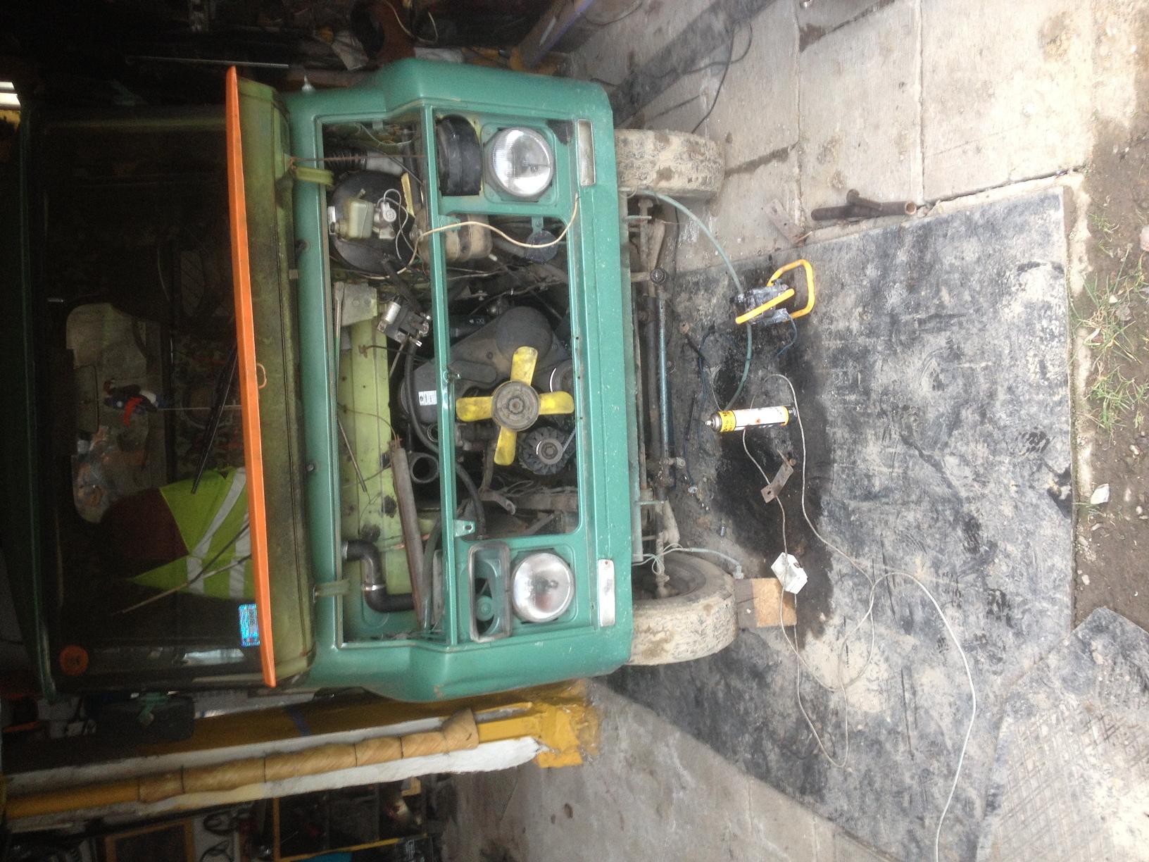

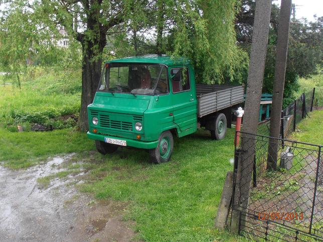

Witam, jestem juz dosyc dłogo na forum a jeszcze dłuzej posiadam mojego żuczka, wiec wypada w koncu sie pokazac:)> Zaczne od małej histori samochodu; Kupiłem go przez przypadek, z ogloszenia na tablicy, z ciekawosci pojechalem oglądnąc, a w miedzyczasie wpadlem na pomysl ze mozna by cos dorobic takim autkiem...Wywiesc jakies galezie, gruz, przywiesc opał i rozne inne pochodne czynnosci, żuczek mnie kosztował 1400 zł i przyjechalem nim na kołach do domu:) hamował i skrecał, niekiedy sam przez luzy w zawieszeniu:) ale nadawal sie do eksploatacji,miał prawie nowy akumlator potwierdzone fakturą , Wczesniej żuk byl blaszakiem i miał silnik benzynowy, w dowodzie bylo 7 osób wbite i sciana grodziowa od srodka ma 2 kolory:):) natomiast ja go kupilem juz jako skrzyniaka i z andoria, Silnik igła, pali zawsze na rys, zawieszenie przednie musialem wyremontowac po zakupie bo mnie wygonili ze stacji diagnostycznej, dodam ze mam hamulce samoregulacyjne.... Moze były moze ktos przerabiał, Ogolnie widac bylo ze samochod stał nieuzywany przez dluzszy czas, blacharke ktos zrobil calkiem przyzwoicie, oba progi byly wstawiane, i tylnia sciana:), od czasu kupna autko zrobilo mase roboty, przejechalo wiele wiele kilometrow i zarobiło swoje:) zwroccil sie w koncu tygodnia:) Obecnie przechodzi modyfikacje ktore postaram sie opisywac i aktualizowac, Natomiast nie ze wszystkich prac mam zdjecia:)

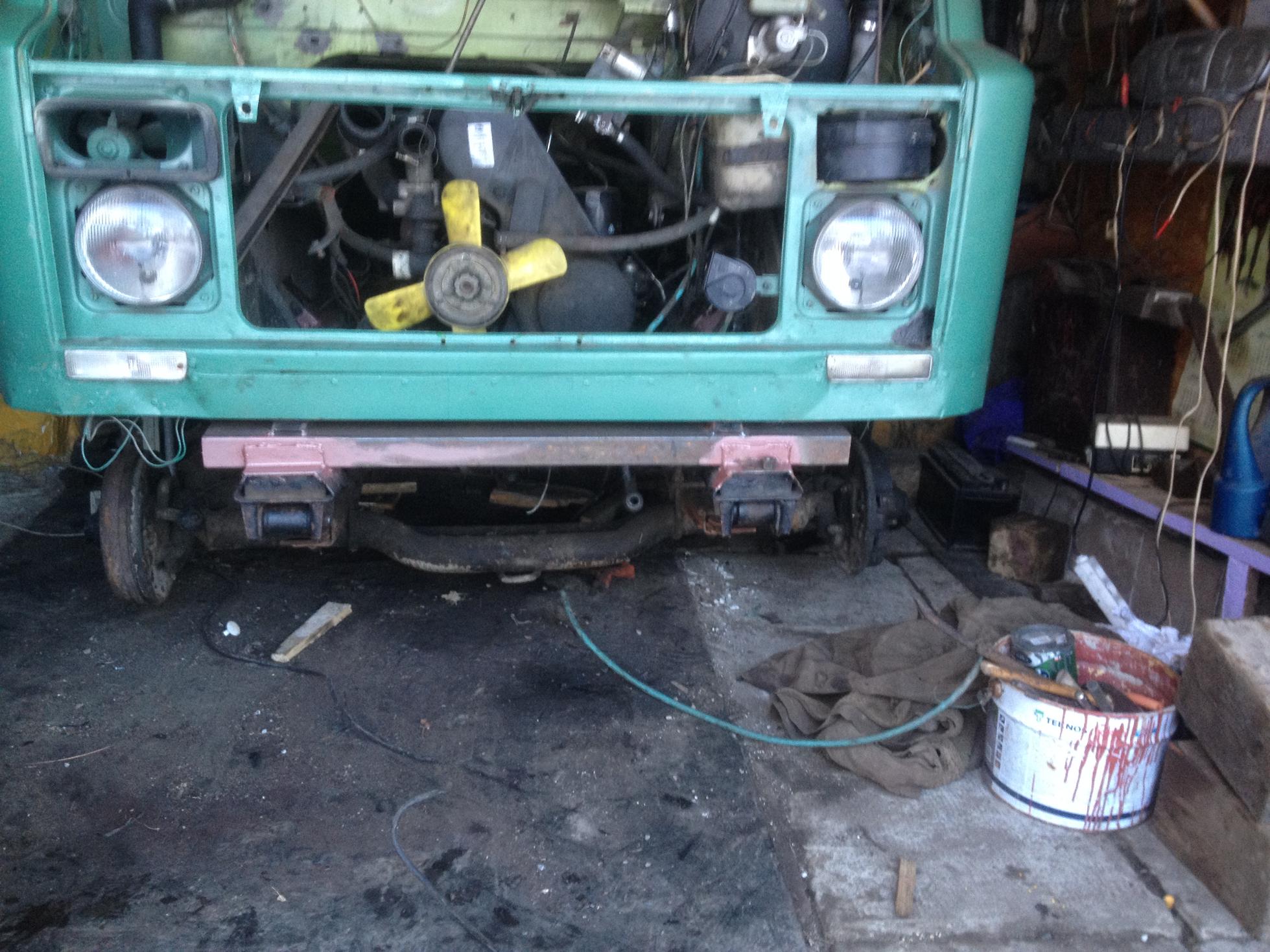

plan ktory realizuje;
- remont tylnego zawieszenia, (wymiana tulejek gumowych)(zrobione)
- wzmocnienie resorow, (zrobione)
- wymiana mostu na hipoidalny(zrobione)
-zmiana skrzyni na tczew (zrobione)
- zmiana zawieszenia na belke z tarpana 239d (w trakcie)
- kiper do tyłu,,(w projekcie, graty wstepne są)

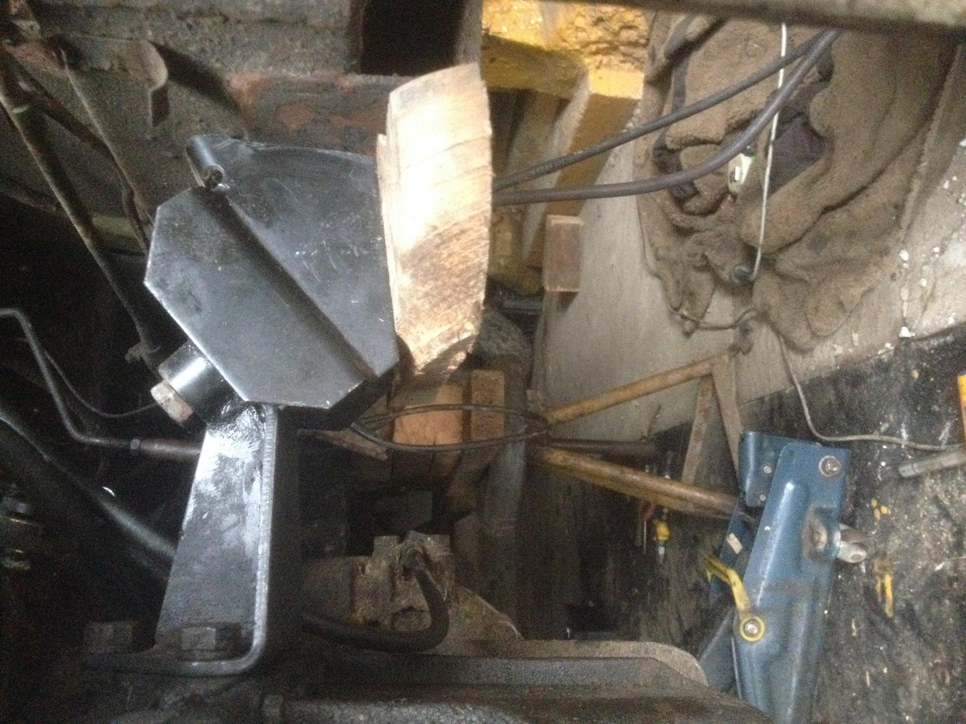

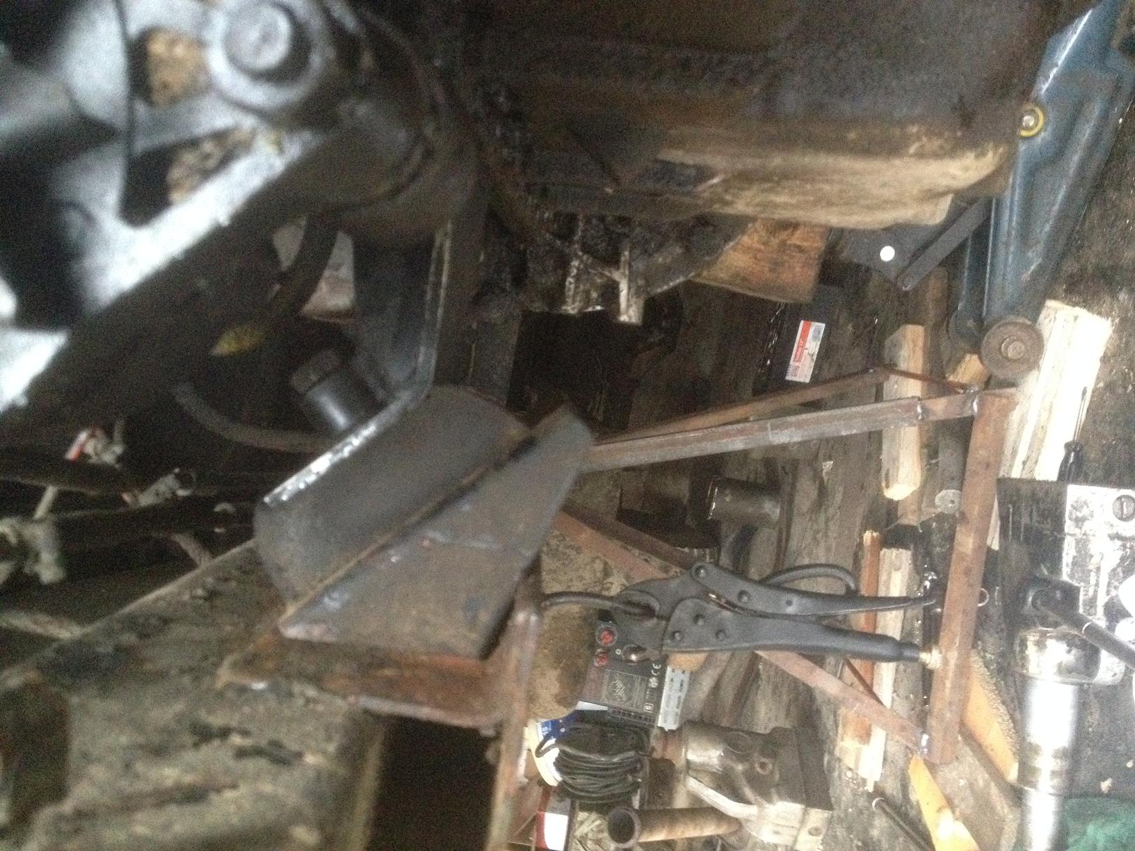

Komentarz: łapa wprost z lublina:)
IMG_0526.JPG [ 448.56 KiB | Przeglądany 13989 razy ]
Komentarz: przymiarka mocowan silnika:)
IMG_0525.JPG [ 335.27 KiB | Przeglądany 13989 razy ]

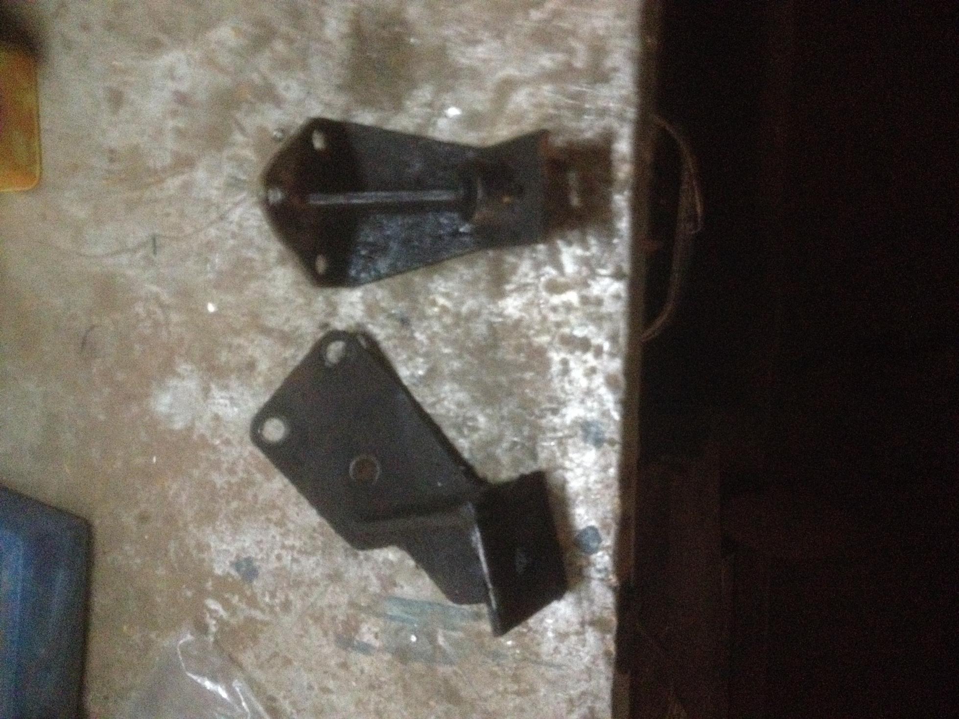

Komentarz: rownica w łapach lublina i żuka, lapy potrzebne do zamocowania silnika w ramie, potrzebny zabieb przed montazem sztywnej osi

Post: 15 stycznia 2015, 09:32
Łapy silnika można zostawić te z żuka,bo po prostu dajesz mocowania w innym miejscu i tyle,choć te z lublina są teoretycznie lepsze,bo proste i silnik inaczej siedzi w poduszkach.W żuku dali takie,bo belka zawieszenia nie pozwoliła na przesuniecie silnika do przodu,więc łapy musiały być "podgięte" żeby siadły na mocowaniach.

Może i tak ale te Lublinowe jakieś mocniejsze mi sie wydają :)

Tak się może wydawać.
A ja właśnie wróciłem z terenu i mignął mi się na złomie tarpan 239d,ale to chyba ktoś przyjechał zajrzeć,a nie na kasację,bo chyba tego samego tarpana widziałem już na innym złomie. :wink:
Czemu nie zdjąłeś kabiny do tych zabaw? Przecież było by wygodniej i łatwiej.Taką kabinę zdjąć to nie jest jakiś wielki problem.ja całe nadwozie zdjąłem z blaszaka i dałem radę.Jak być odkręcił drzwi i wyjął fotele i parę rzeczy,to nie waży to wiele,a ile lepszy dostęp.Od spodu się dostawać do wszystkiego,to już nie tak hop siup.Wiem co mówię,bo bawiłem się ze skrzynią.

Szczerze mówiąc obawiałem sie elektryki... Ze pozniej cos nie bedzie świecić albo cos podobnego , dam radę :)
Post: 15 stycznia 2015, 19:49
Jak sobie dobrze poopisujesz każde połączenie, a z tego, co wiem, to będzie tylko okablowanie silnika i kostka tylnej wiązki :) Reszta zostanie Ci na budzie :)

W sumie tak, ale spasiwanie chłodnicy i przekładni wymaga punktu zaczepienia czyli budy, nie ma tak zle;) żuk wysoki ,,,;)

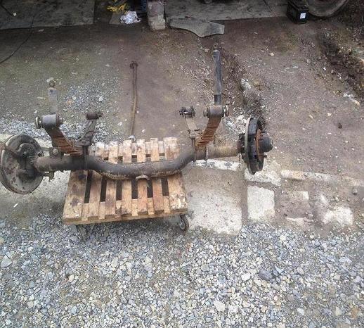

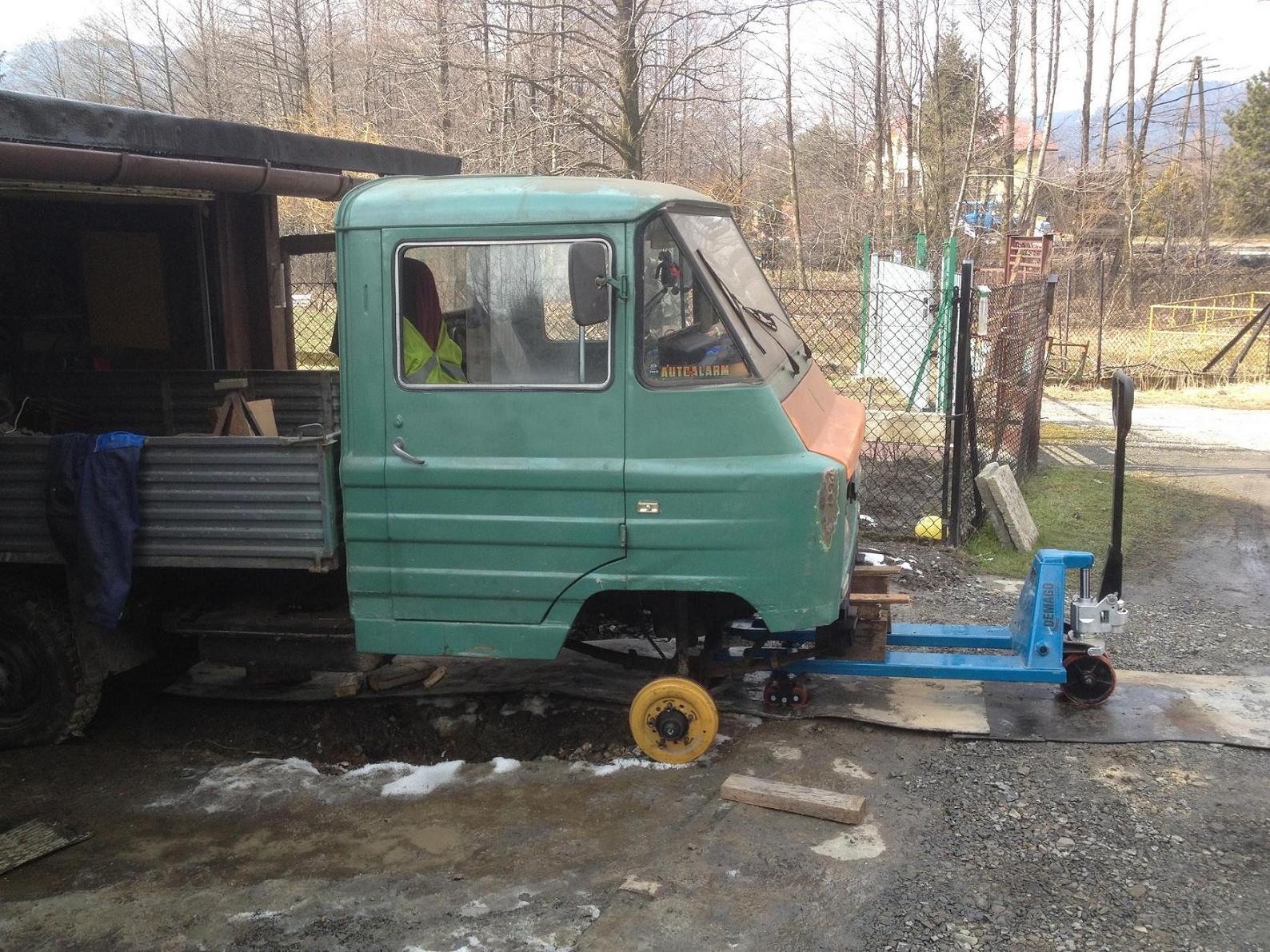

Małe uaktualnienie:) w koncu sie doczekałem,, wstepne przymiarki nowego zawieszenia, Musialem odciac od ramy stare mocowanie skrzyni biegow bo wieszaki resorow akurat tam wypadły:) Zostało ogarnąc przednie mocowania resorow.a raczej dopasowanie ich do przedniej czesci ramy zuka:) Oś kupilem wraz z kawalkiem ramy tarpana aby odzyskac mocowania resorow i sie to udało:)

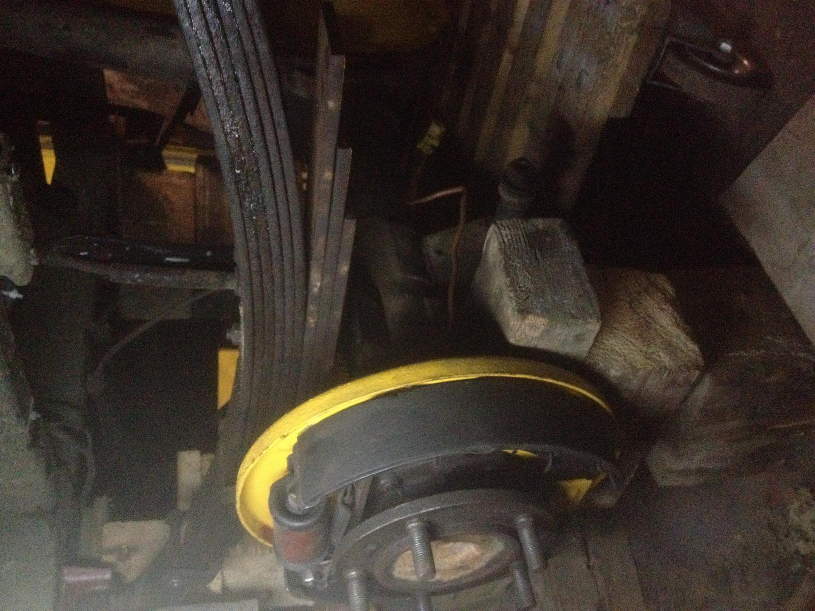

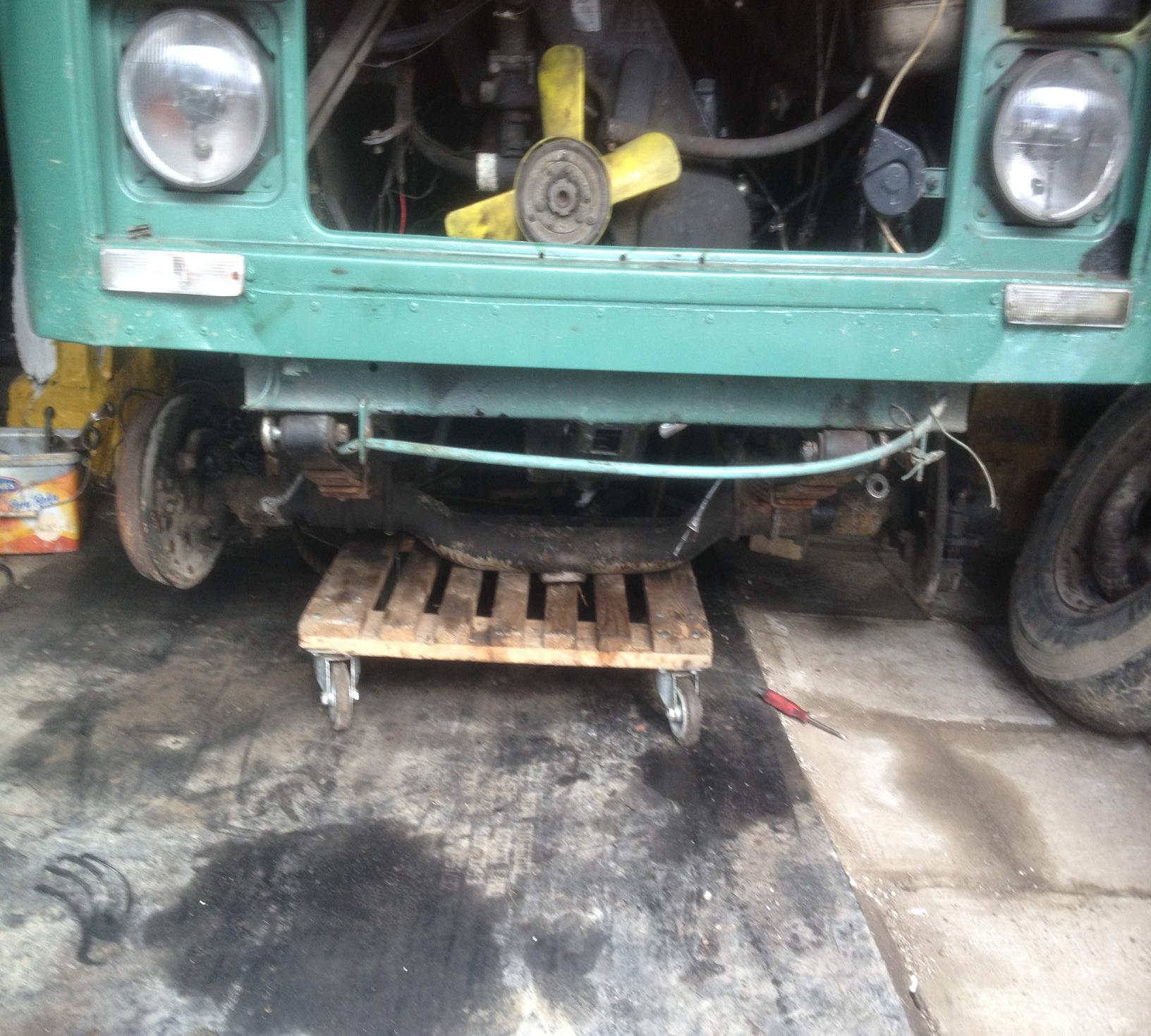

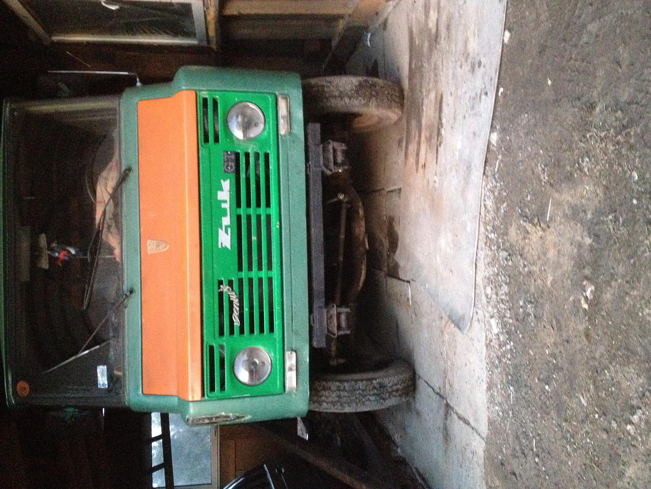

małe uaktualnienie:) Po 3 miesiacach postoju udalo sie wyjechac tydzien temu, na pokladzie most nowego typu, skrzynia 5 i zawieszenie z tarpana, o dziwo bez ustawienia zbierznosci samochod jedzie prosto, po puszczeniu kierownicy i pewnym czasie ciagnie troche na prawa strone, mysle do skorygowania, okazalo sie jednak ze most okropnie wyje, rozebralem go na czesci pierwsze i winne bylo lozysko podpory kosza( bieznia łozyska miala okropne wzery) ku mojemu zdziwieniu bardzo ciezko bylo dostac takie lozysko ale udalo sie i most jest jak nowy, pozatym byl problem z wyjazdem z garazu:) żuk prze zmianami ledwo wjechal a po zmianach nie mogl sie wydostac:) wysokosc nadwozia ulegla zmianie, ale spokojnie...:) paleciak i jazda:)

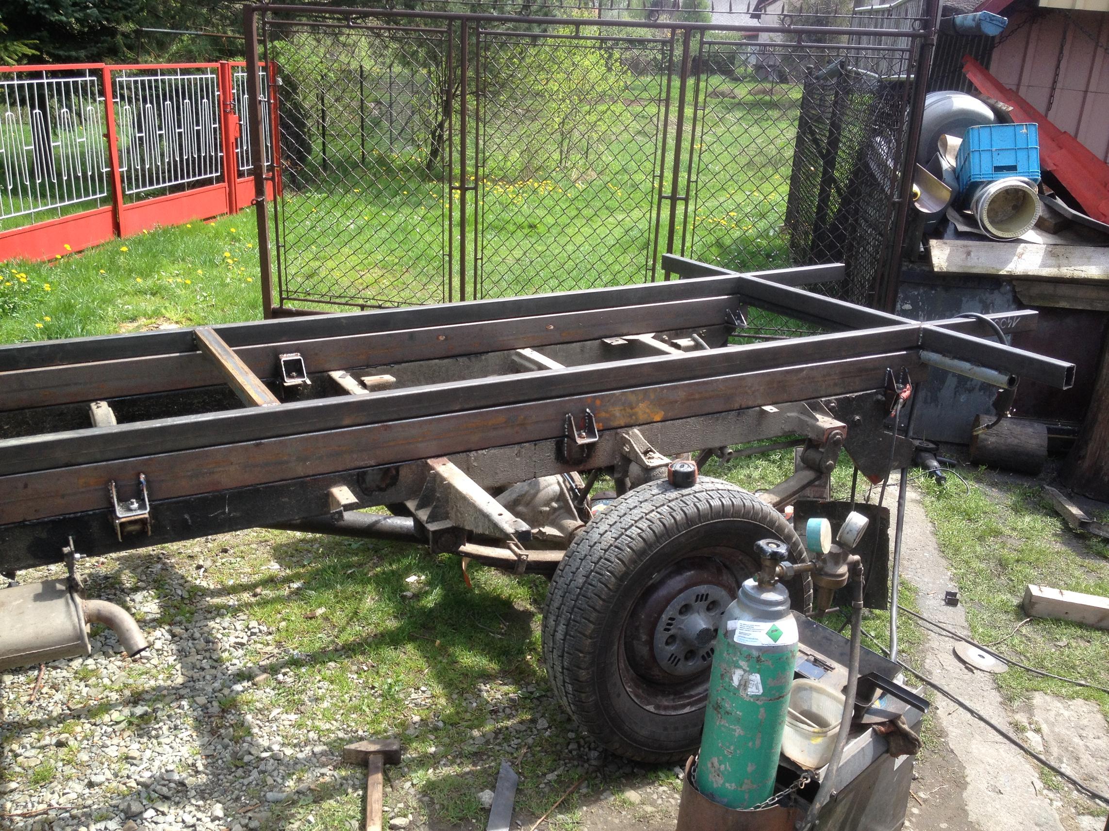

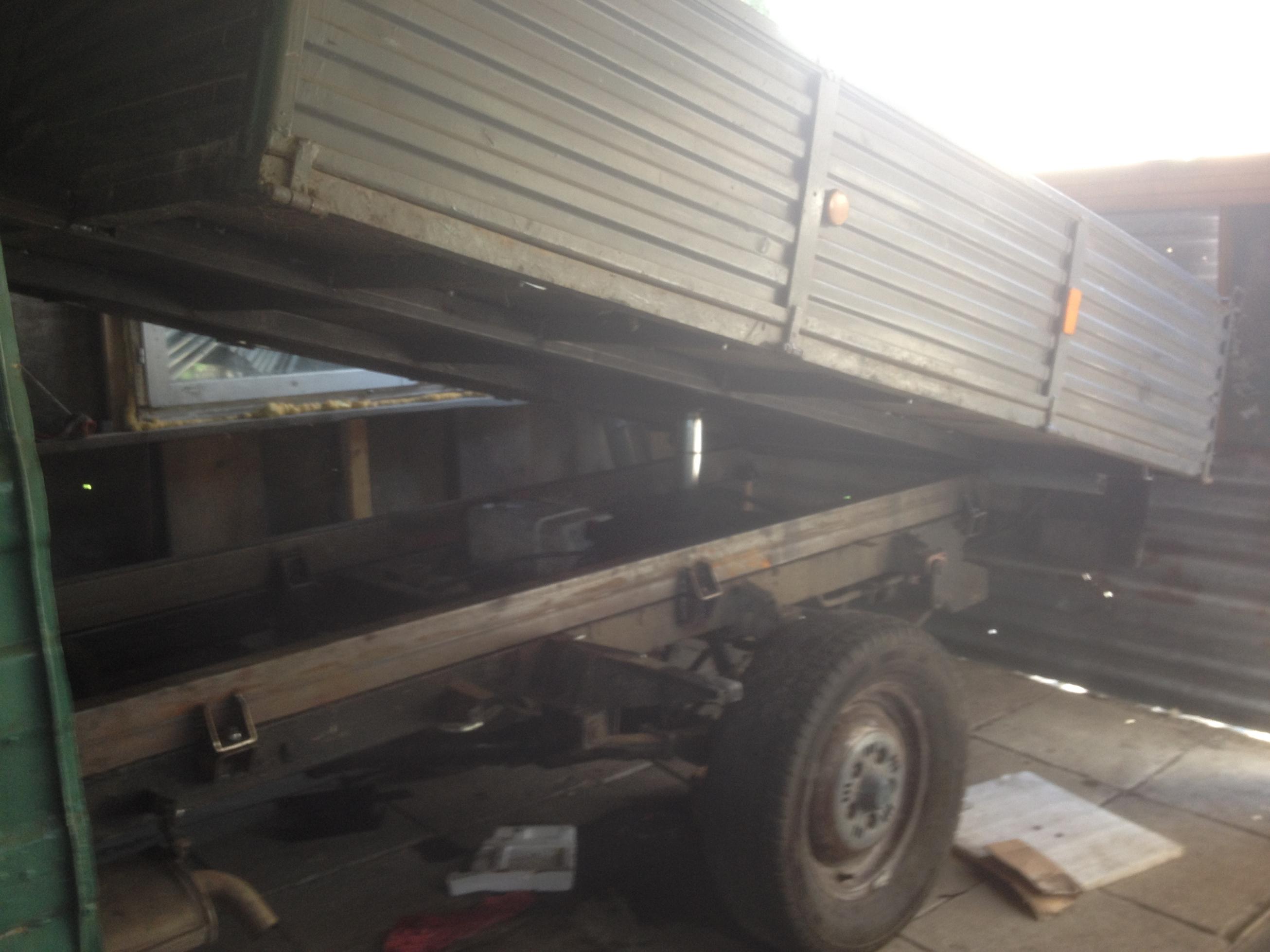

majowy weekend upłynal pod znakiem zrobienia wywrotu w moim żuczku:) Czy sie to oplaca.... Kazdy sam sobie odpowie:) ja potrzebuje taki samochod, i wiem ze szybko odrobie:) pozatym nie stac mnie na wywrotke za ~~15 tys,,,, a pozatym tak sie przywiazalem do tego wozu ze nie chce innego:) reszta zdjec w lepszym swietle w najblizszym czasie
