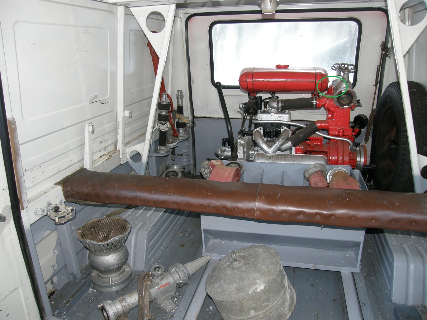

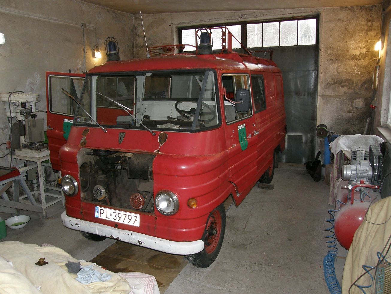

Pochodzę z małopolski, z niedużego miasteczka Zator. Do rejestracji i napisania posta skłoniła mnie chęć zakupu żuczka (bądź nysy, ale na razie żadnej interesującej nie znalazłem). Upatrzyłem sobie wozik w wersji strażackiej z 1970 roku. Zarejestrowany, opłacony i na chodzie (przynajmniej na chodzie był w wakacje kiedy ostatni raz był odpalany). Jak mi się uda to załącze zdjęcia.
Ile warto za taki samochodzik zapłacić? Na chwilę obecną mam ugadane 3,5 tys. + 600 zł jeżeli chciałbym motopompę - jest to uczciwa (dla kupującego ;)), według Was cena?
http://www.fotosik.pl/pokaz_obrazek/a4c ... deff9.html
http://www.fotosik.pl/pokaz_obrazek/388 ... 862f8.html
http://www.fotosik.pl/pokaz_obrazek/e9d ... 46284.html
http://www.fotosik.pl/pokaz_obrazek/be1 ... 00ee1.html

Uważam, zwłaszcza, jeśli w cenie zawiera się to wszystko, co widać na zdjęciach, że to bardzo rozsądna oferta. Może nie okazja, ale te bywają losowe i kapryśne ;) - ale właśnie rozsądna, normalna oferta - o ile autko nadal jest sprawne technicznie.

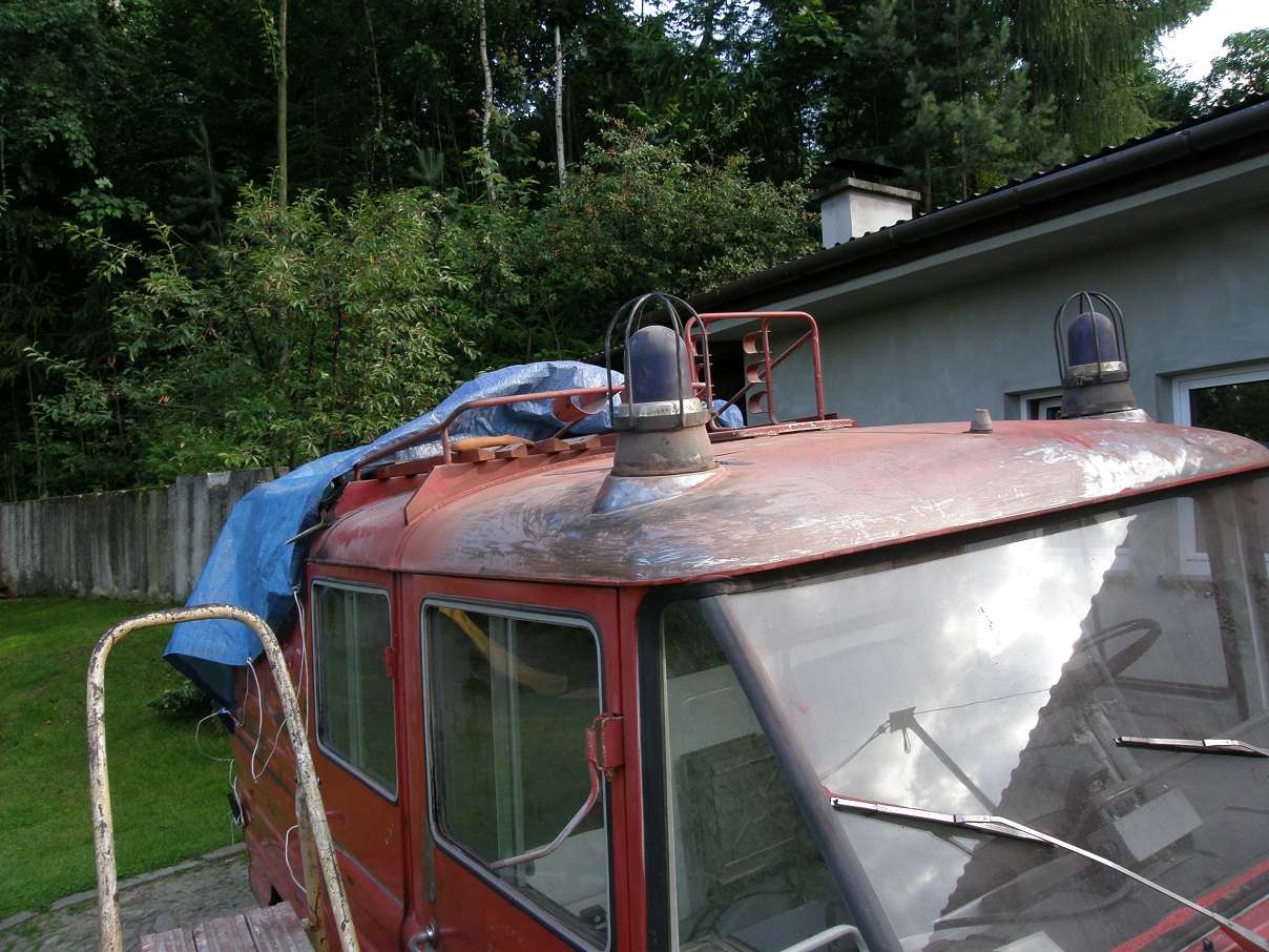

Tam szybkie zdjęcie ciuszków (węże, drabiny) i .... szok. Na dachu gałęzie, szpilki i coś w formie gniazda ptasiego. Widać, że tam dawno nikt nie zaglądał. Okazało się, że proste opłukanie strażaka przerodziło się w sprzątanie stajni Augiasza. Zaczęło się ściemniać, z +3 temperatura spadła w okolice zera i niedoschnięta woda zaczęła w sopelki się zamieniać. No to cóż pora wracać na działke (100m) i wcisnąć się w garaż obok syrenki.

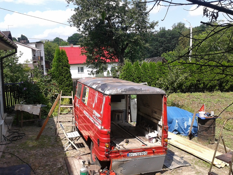

Może już najwyższy czas na fotostory. Temat dzisiejszy to zakup, pierwsze rozczarowania i walka z rdzą na dachu. Niestety im dalej w las tym mniej i gorszej jakości zdjęcia. Jak się człowiek w pracę wkręcał to aparat zazwyczaj leżał zapomniany obok.
I to w sumie wszystko co do tej pory spotkało Żuczka, zimą 2014/2015 czas poświęcałem montażowi syreny...

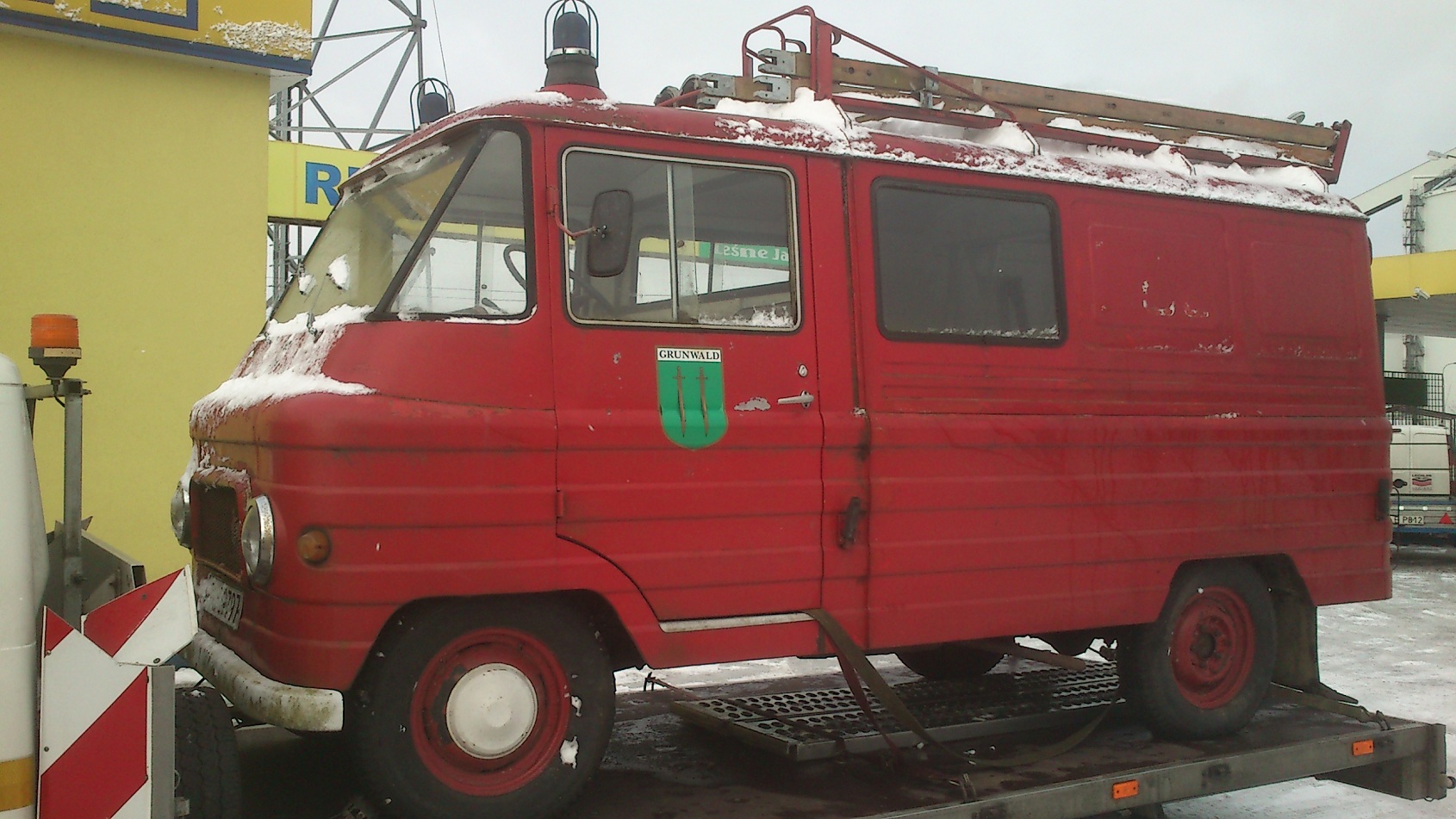

Po kolei - Żuczek na lawecie walczy z huraganem Ksawery (2013-12-04):
mini01.jpg [ 426.23 KiB | Przeglądany 35544 razy ]
Pierwszy prysznic i pokazała się Ona - Ruda na dachu...

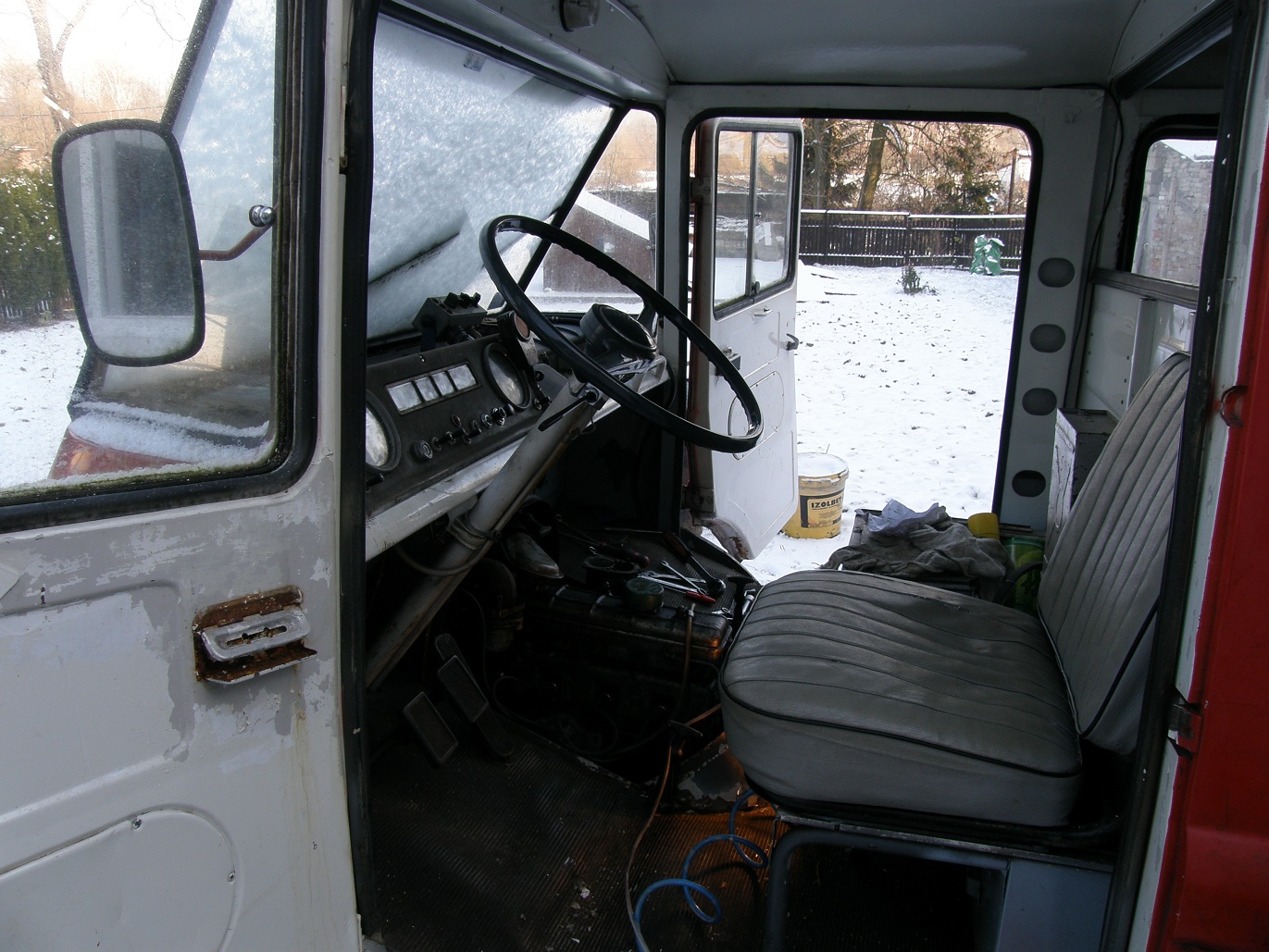

Szybki rzut na interior:
mini04.jpg [ 449.45 KiB | Przeglądany 35544 razy ]
mini05.jpg [ 445.08 KiB | Przeglądany 35544 razy ]

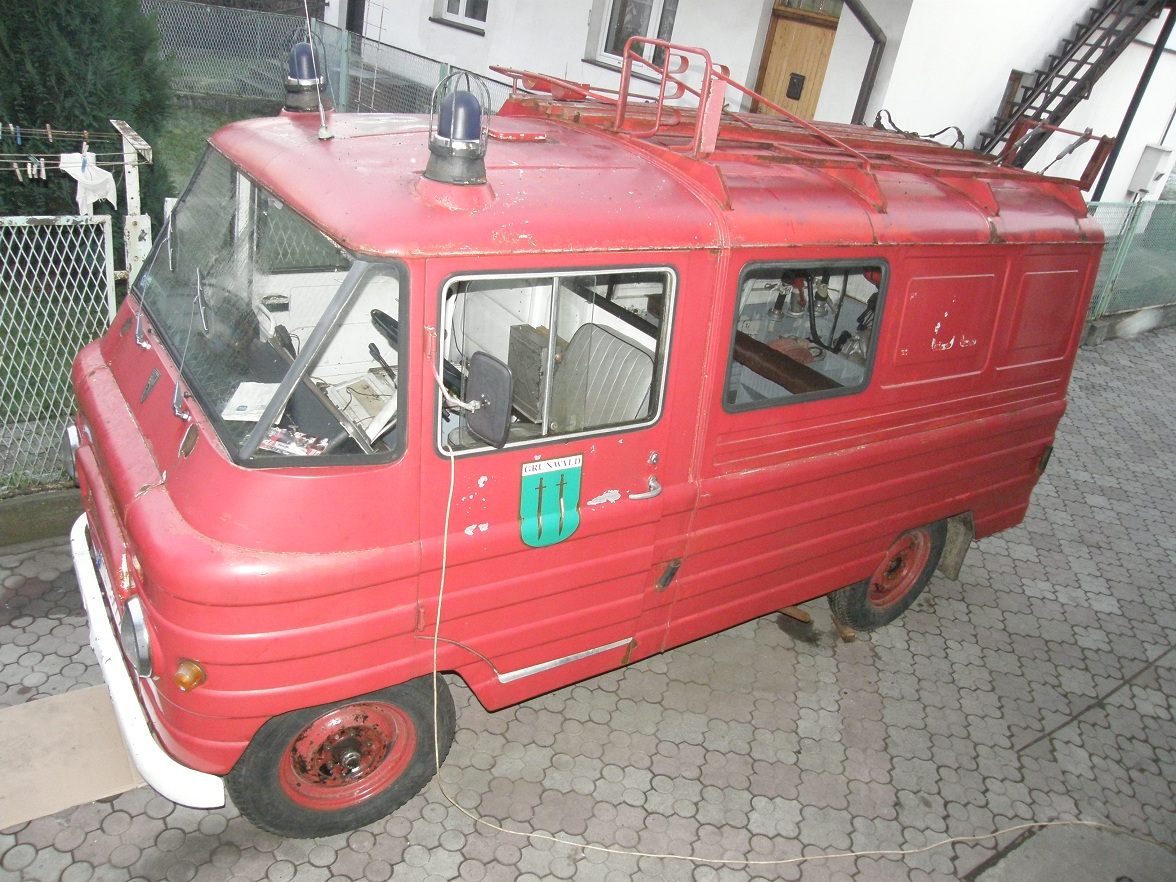

I Żuczek do zimowej noclegowni, nie wiadomo od jak dawna już zimował pod chmurką
mini03.jpg [ 438.79 KiB | Przeglądany 35544 razy ]

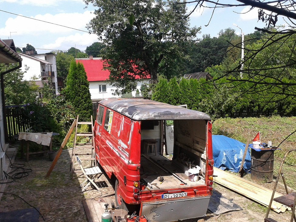

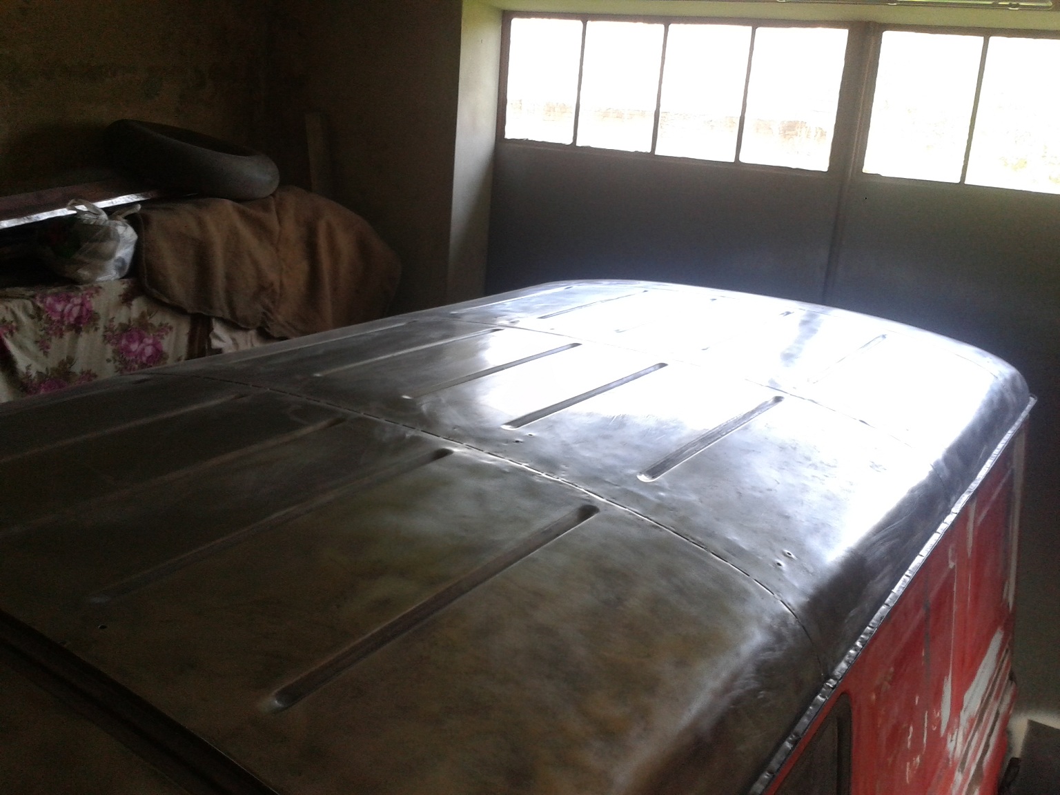

Przyszła wiosna, przyszło lato - za drapanie lakieru wziął się tato:
mini06.jpg [ 447.99 KiB | Przeglądany 35544 razy ]
mini07.jpg [ 444.36 KiB | Przeglądany 35544 razy ]

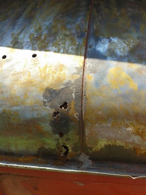

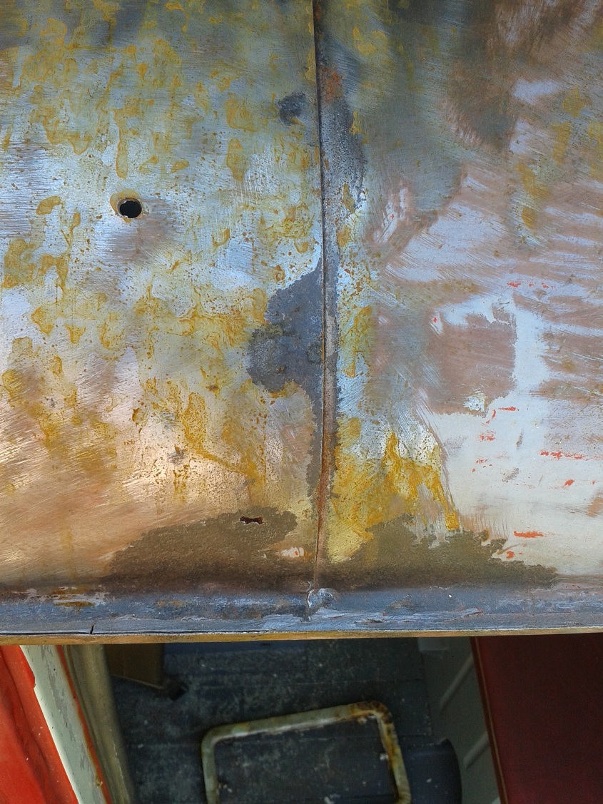

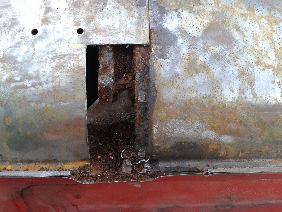

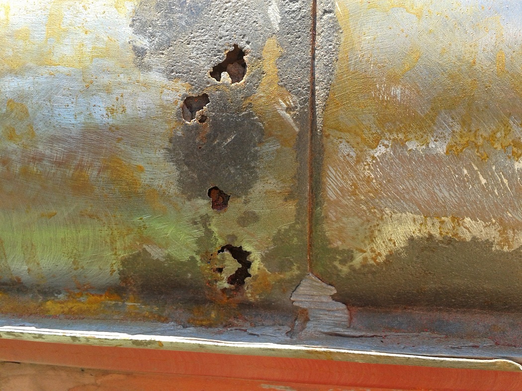

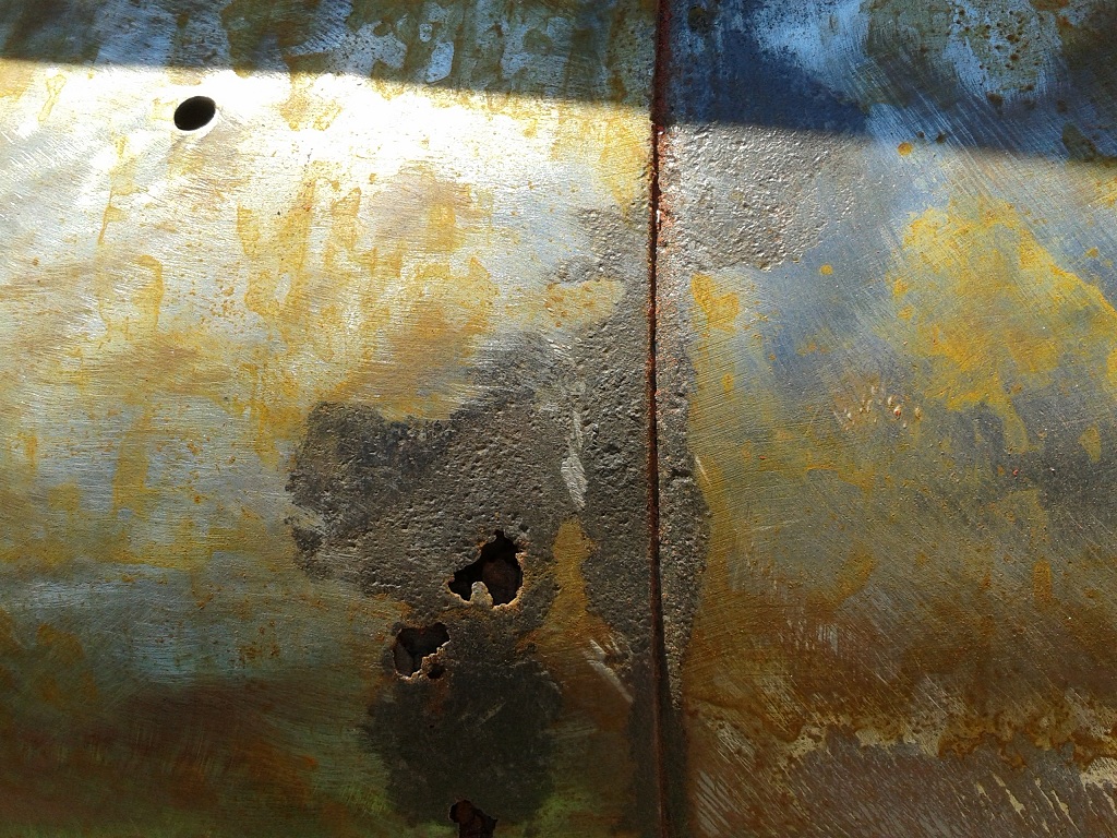

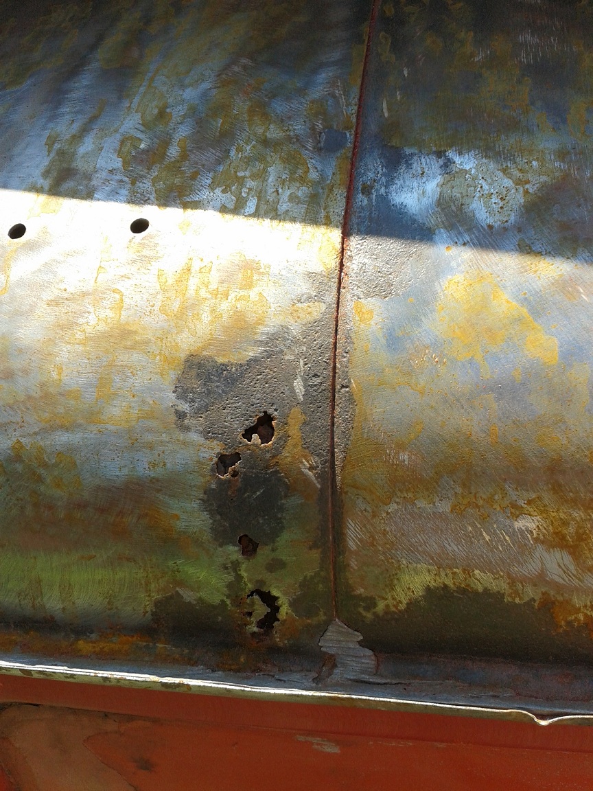

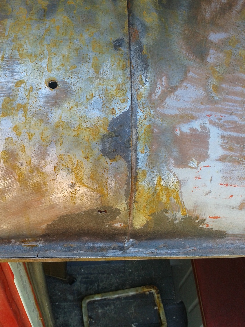

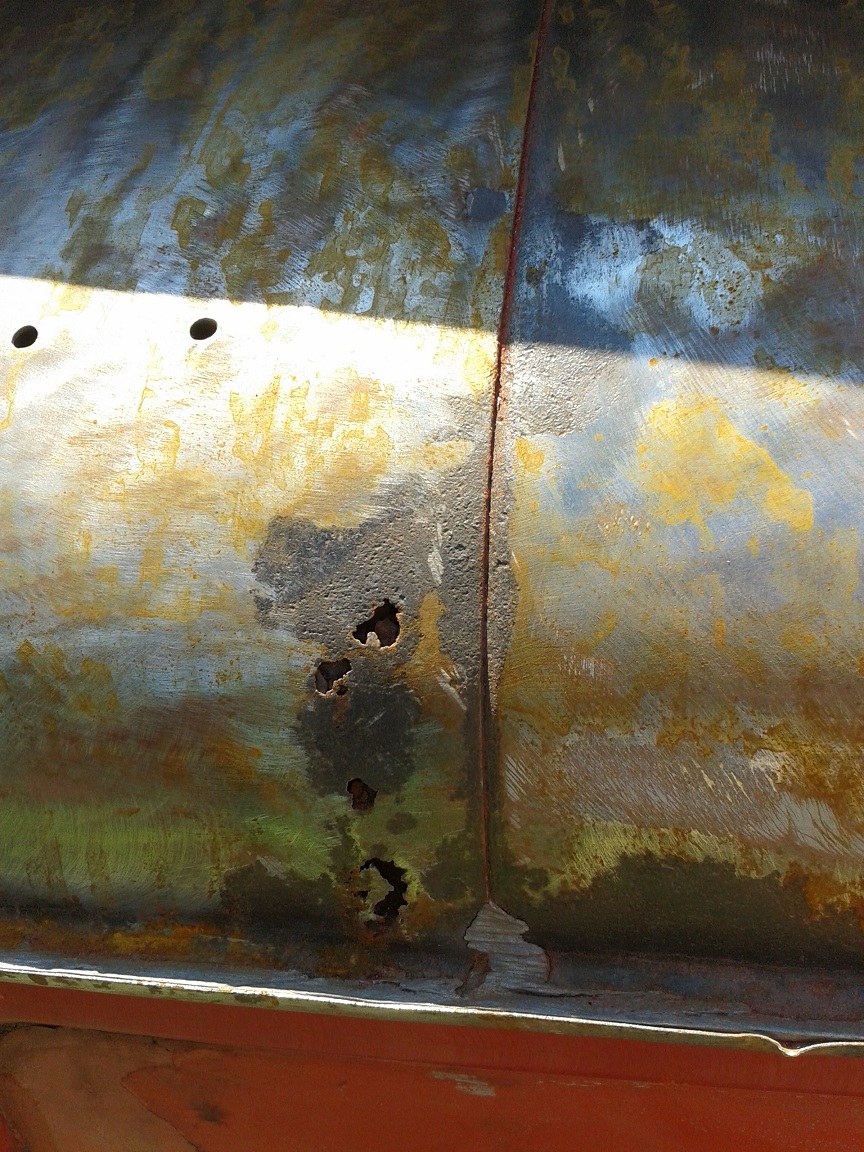

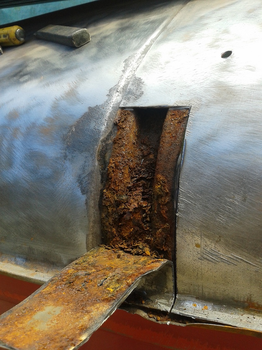

Jak tak człowiek drapie to można coś wydrapać i nie zawsze jest to powód do radości:
mini08.jpg [ 450.17 KiB | Przeglądany 35544 razy ]
mini09.jpg [ 445.45 KiB | Przeglądany 35544 razy ]
mini10.jpg [ 452.47 KiB | Przeglądany 35544 razy ]
mini11.jpg [ 443.01 KiB | Przeglądany 35544 razy ]

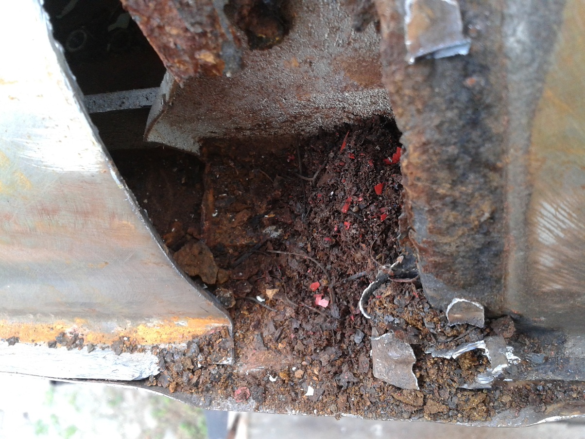

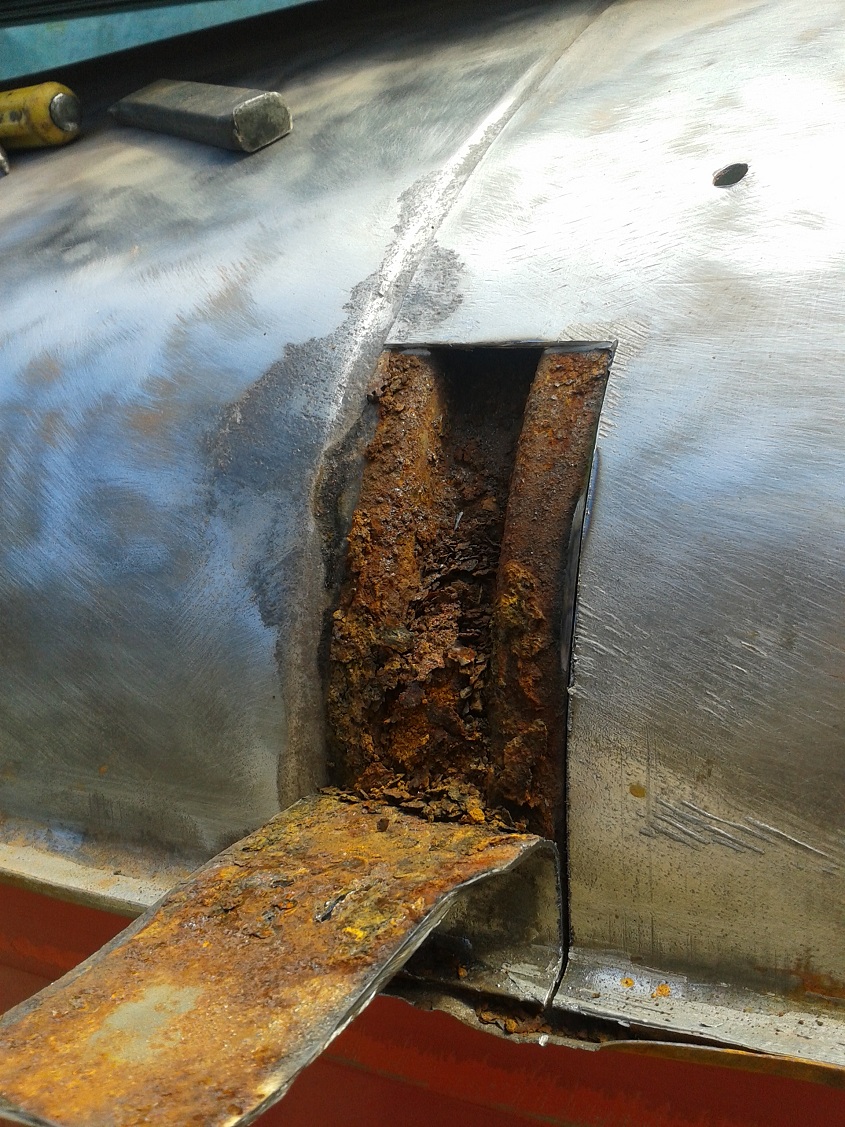

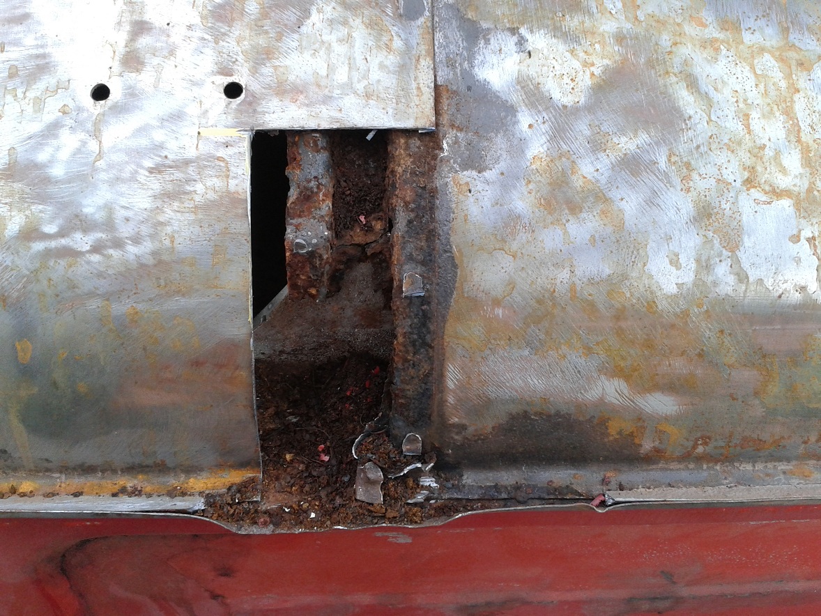

Aby ratować organizm czasem uszkodzoną tkankę niestety trzeba wyciąć:
mini12.jpg [ 452.06 KiB | Przeglądany 35544 razy ]
mini13.jpg [ 440.29 KiB | Przeglądany 35544 razy ]
mini14.jpg [ 442.16 KiB | Przeglądany 35544 razy ]
mini15.jpg [ 436.63 KiB | Przeglądany 35544 razy ]
... po wycięciu oczyścić i zabezpieczyć:
mini16.jpg [ 447 KiB | Przeglądany 35544 razy ]
mini17.jpg [ 444.92 KiB | Przeglądany 35544 razy ]

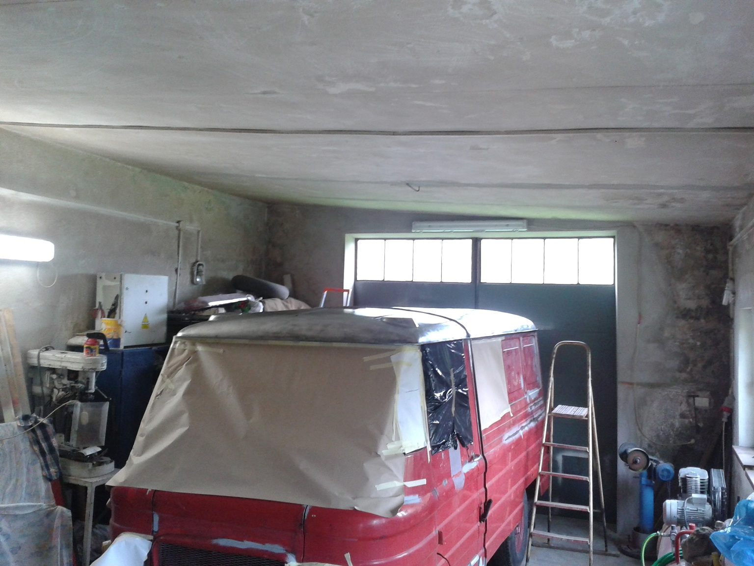

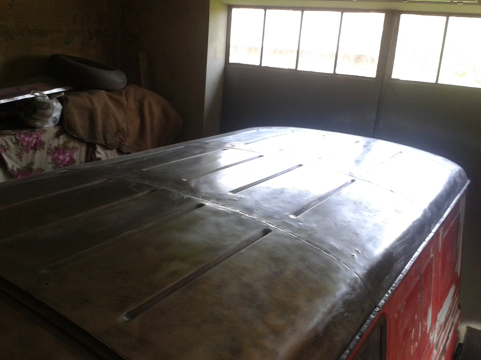

I tak oto lato 2014 minęło, nie udało się pomalować na zewnątrz (choć takie były pierwotnie plany). Z racji dużej wilgotności powietrza Żuczek wylądował w garażu w oczekiwaniu na dalsze prace:
mini19.jpg [ 358.08 KiB | Przeglądany 35544 razy ]
mini20.jpg [ 383.65 KiB | Przeglądany 35544 razy ]
mini21.jpg [ 435.82 KiB | Przeglądany 35544 razy ]

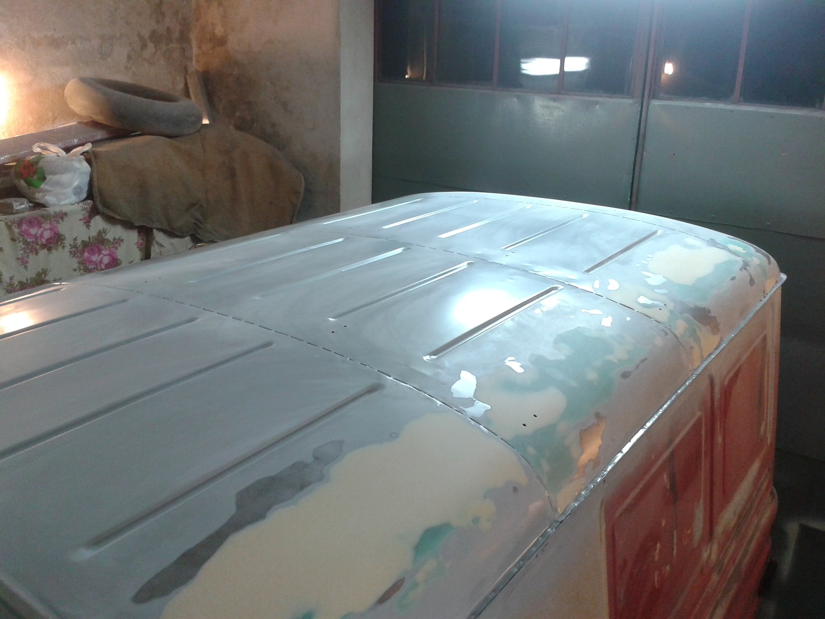

Przyszedł wreszcie czas na podkład (epoksydowy):
mini22.jpg [ 434.39 KiB | Przeglądany 35544 razy ]

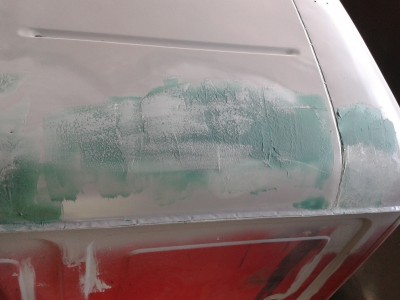

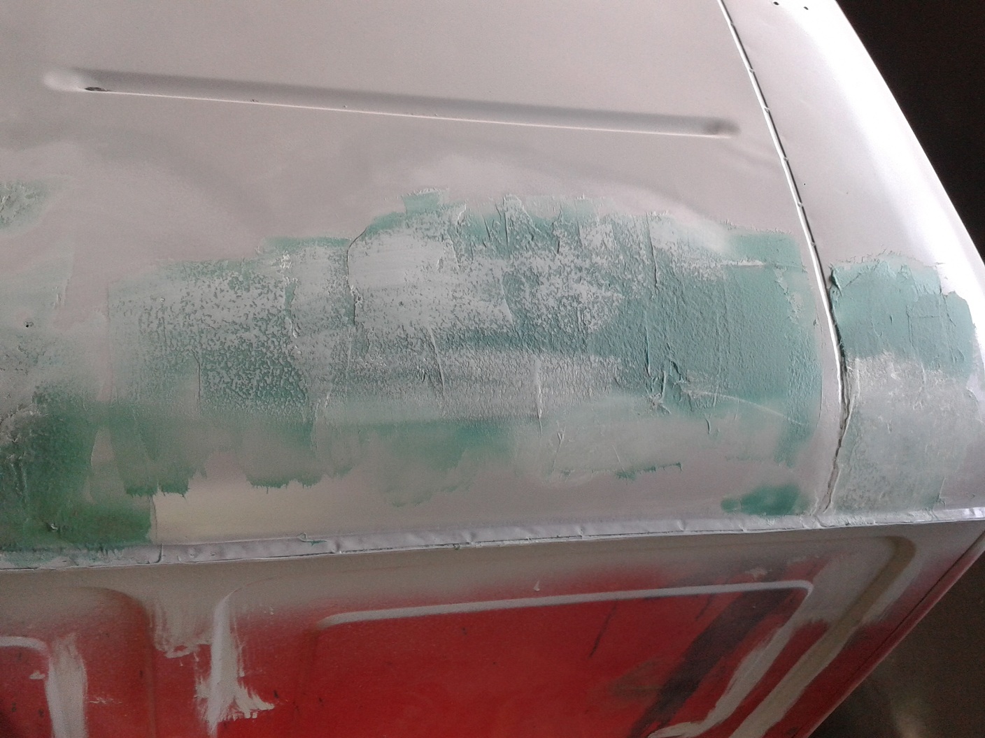

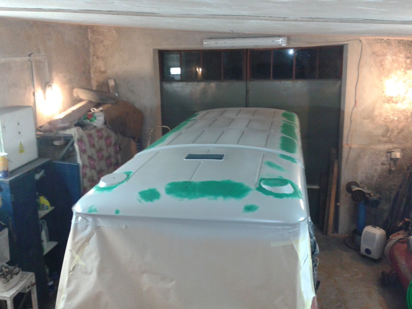

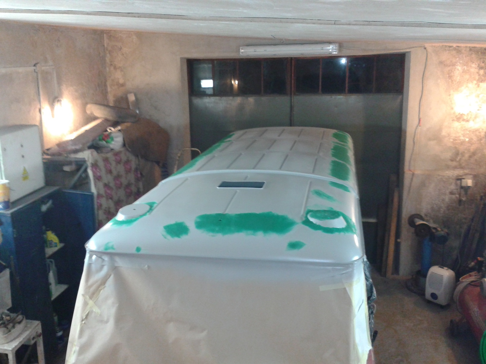

I na szpachlę (... a przy Żuku miałem być twardy i nie szpachlować, ale po podkładzie jakoś było mi tak trochę nieswojo i postanowiłem widoczne z poziomu podłoża fragmenty trochę "ugładzić"), zielona to szpachla z włóknem szklanym, ta jaśniejsza to zwyczajna:
mini23.jpg [ 415.87 KiB | Przeglądany 35544 razy ]
mini24.jpg [ 395.03 KiB | Przeglądany 35544 razy ]
mini25.jpg [ 451.36 KiB | Przeglądany 35544 razy ]

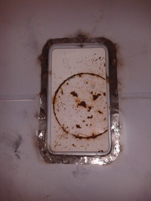

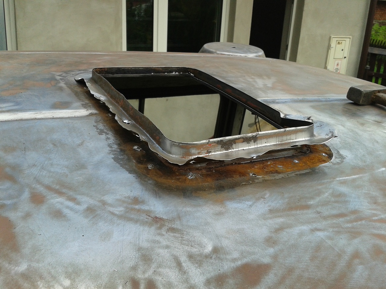

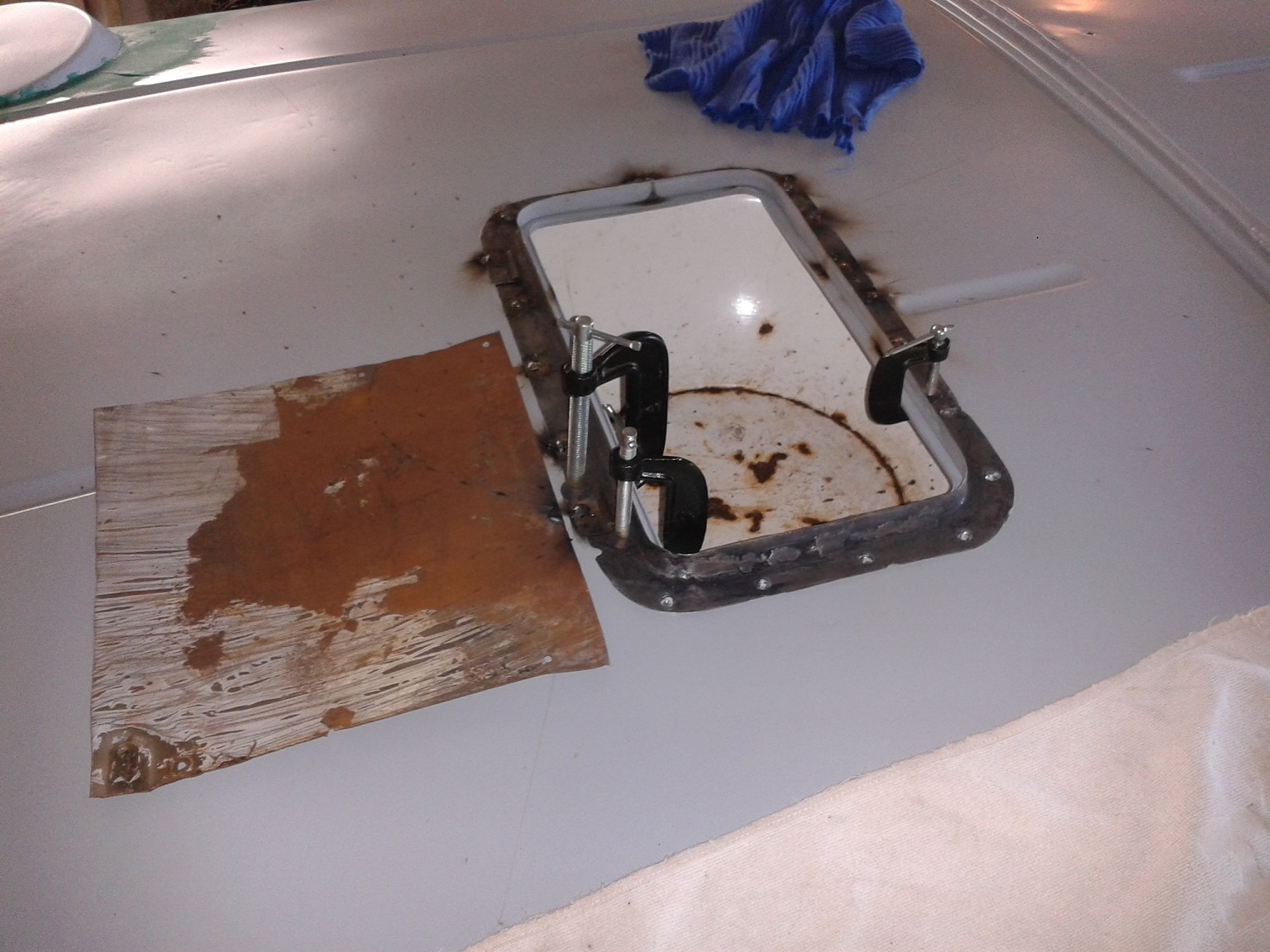

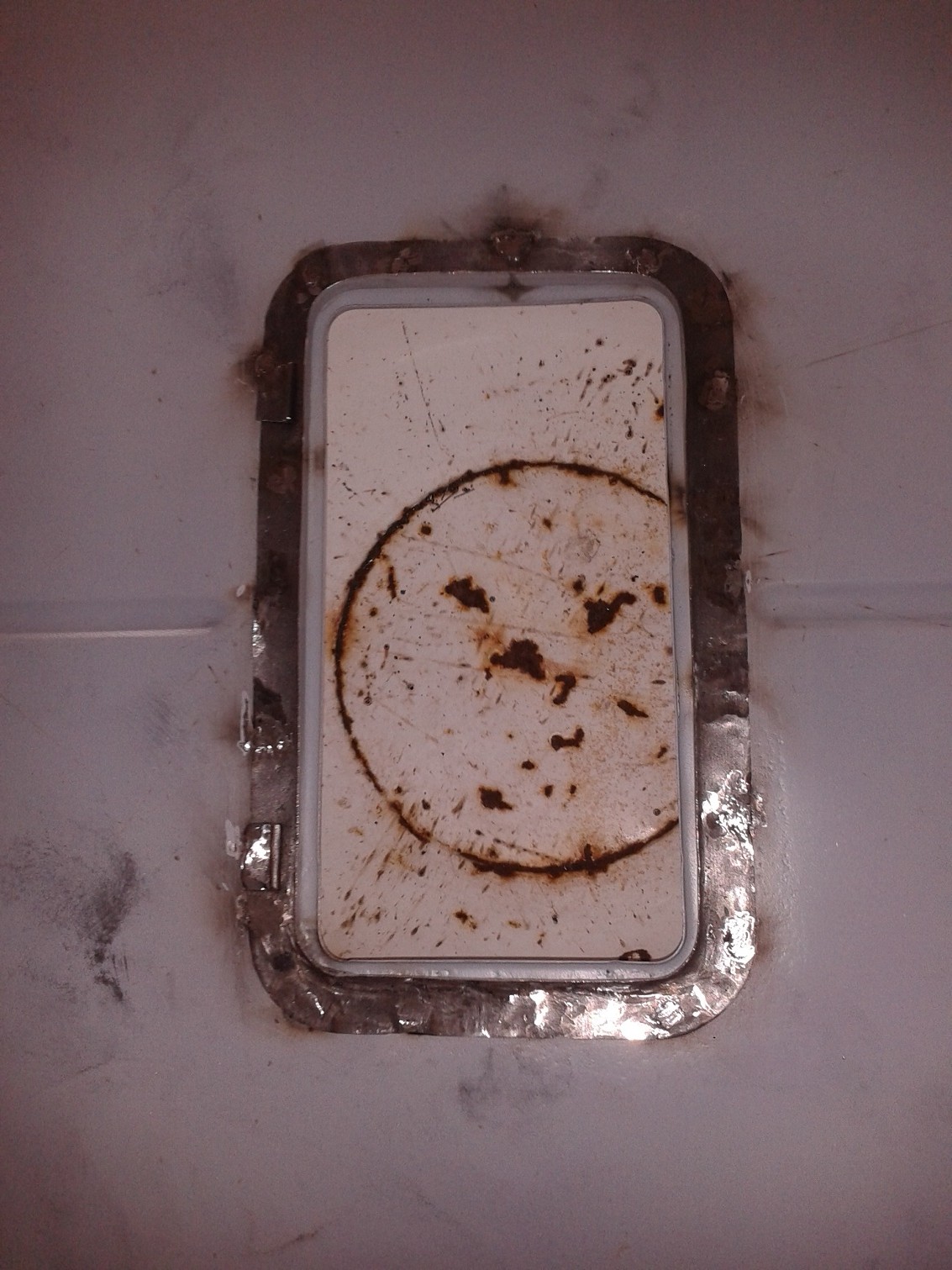

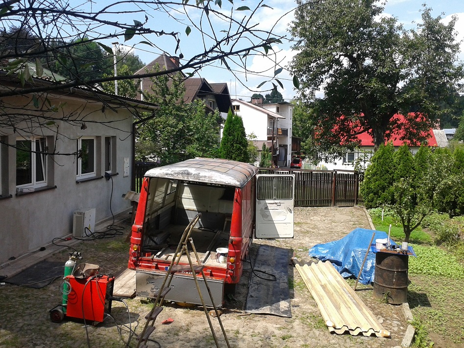

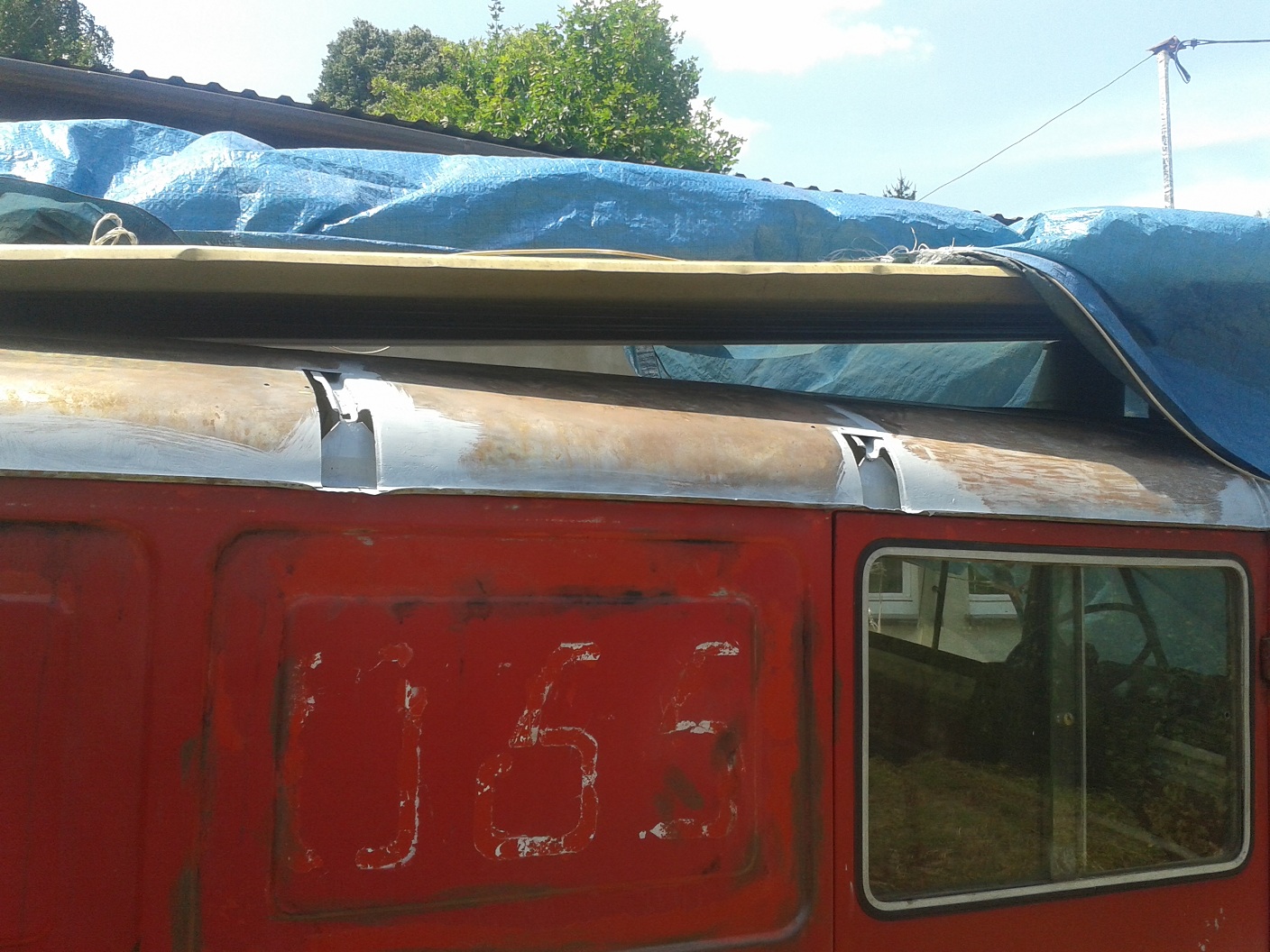

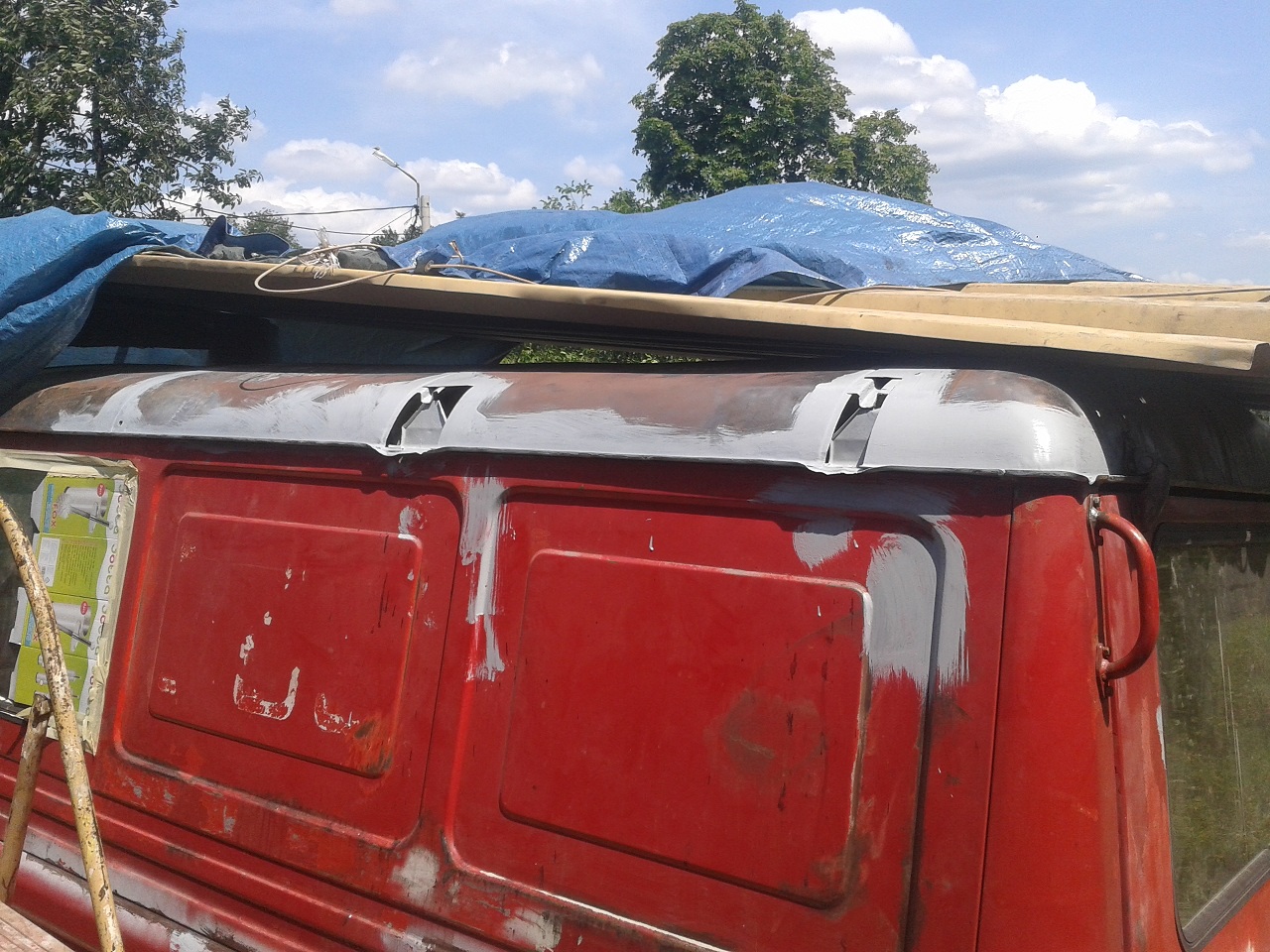

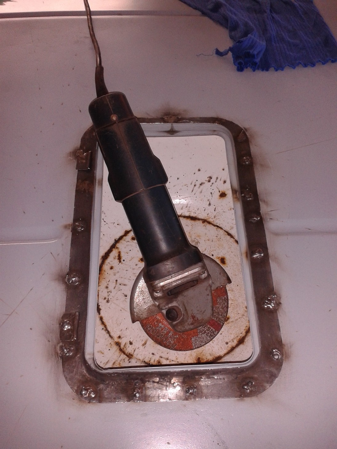

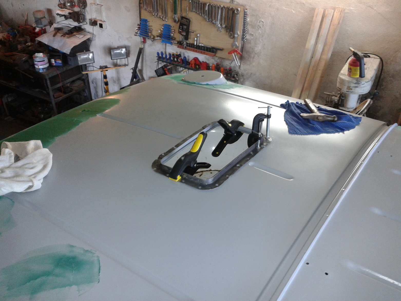

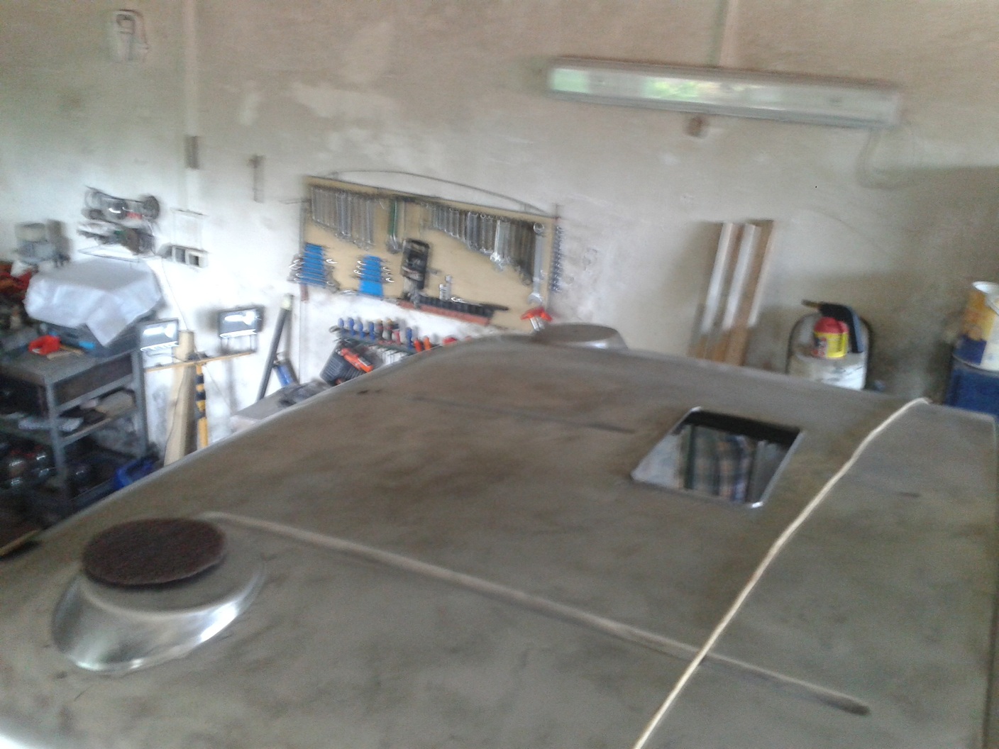

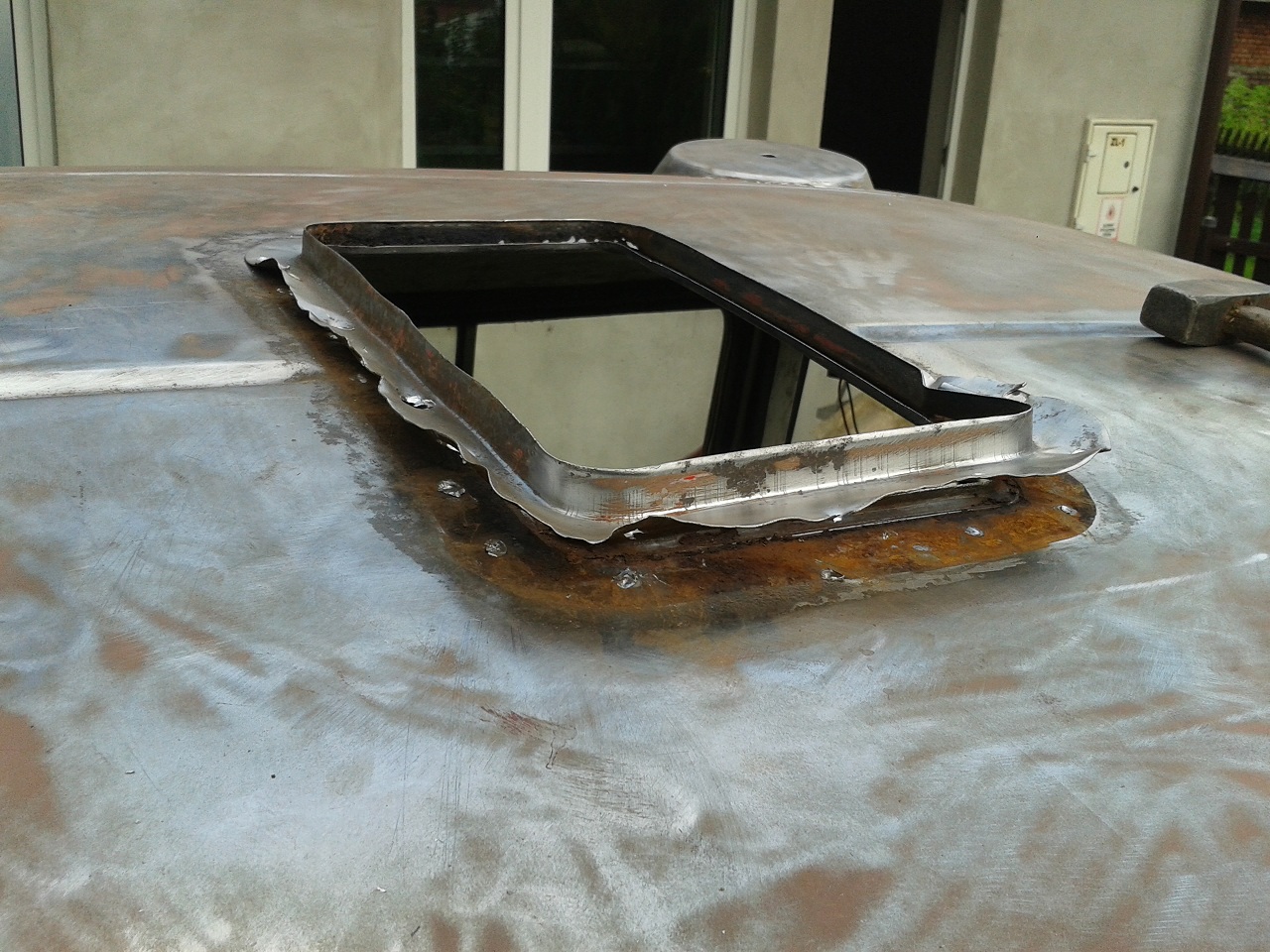

Przy okazji przypomniało mi się, że przydałoby się dospawać ramkę wywietrznika dachowego:
mini26.jpg [ 452.83 KiB | Przeglądany 35544 razy ]
mini27.jpg [ 447.83 KiB | Przeglądany 35544 razy ]
mini28.jpg [ 355.17 KiB | Przeglądany 35544 razy ]
mini29.jpg [ 353.96 KiB | Przeglądany 35544 razy ]

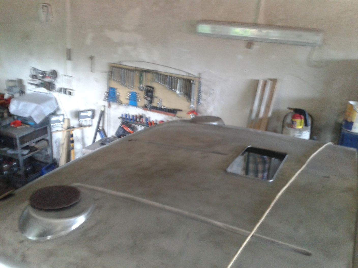

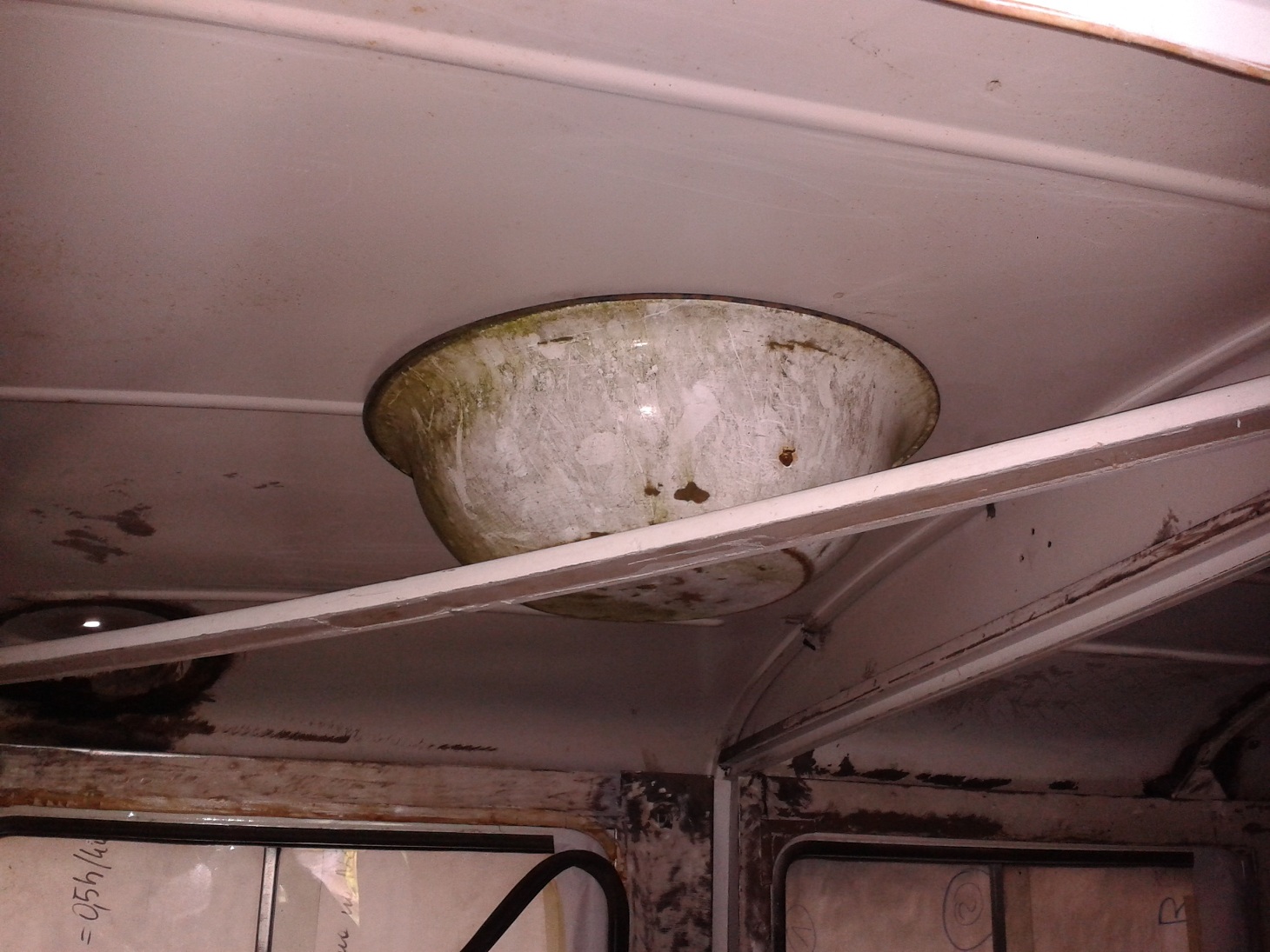

Tutaj przykład na potwierdzenie powiedzenia "potrzeba matką wynalazków". Jak zabezpieczyć wnętrze Żuczka podczas spawania, cięcia i szlifowania wywietrznika? Można np. tak:
mini30.jpg [ 390.28 KiB | Przeglądany 35544 razy ]

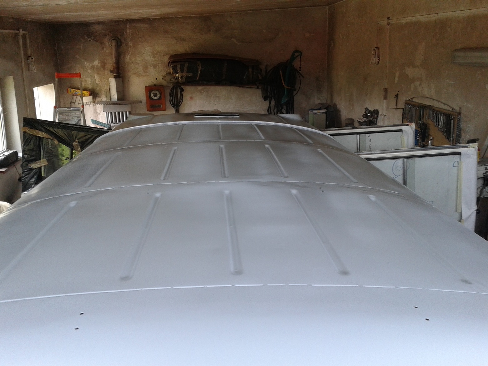

Jeszcze raz podkład:
mini31.jpg [ 413.96 KiB | Przeglądany 35544 razy ]

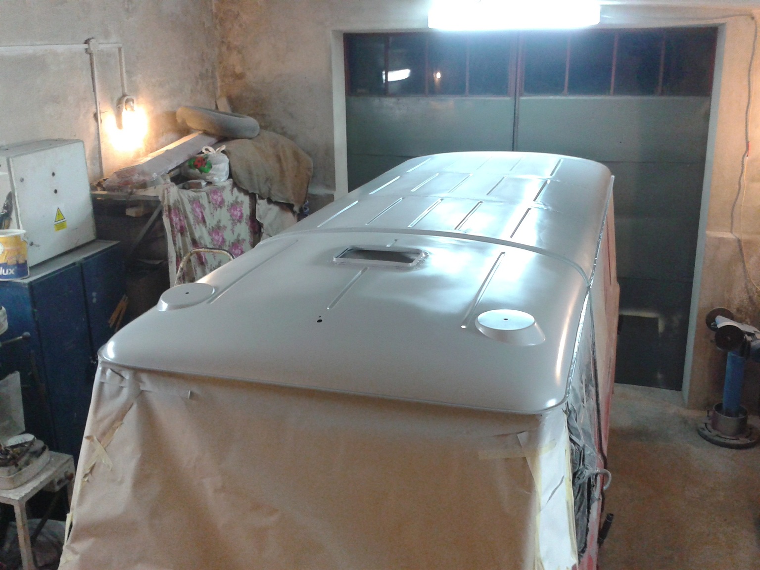

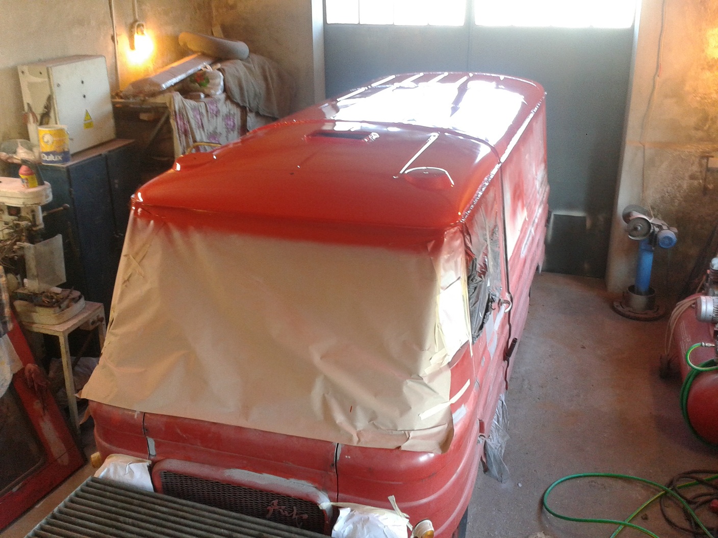

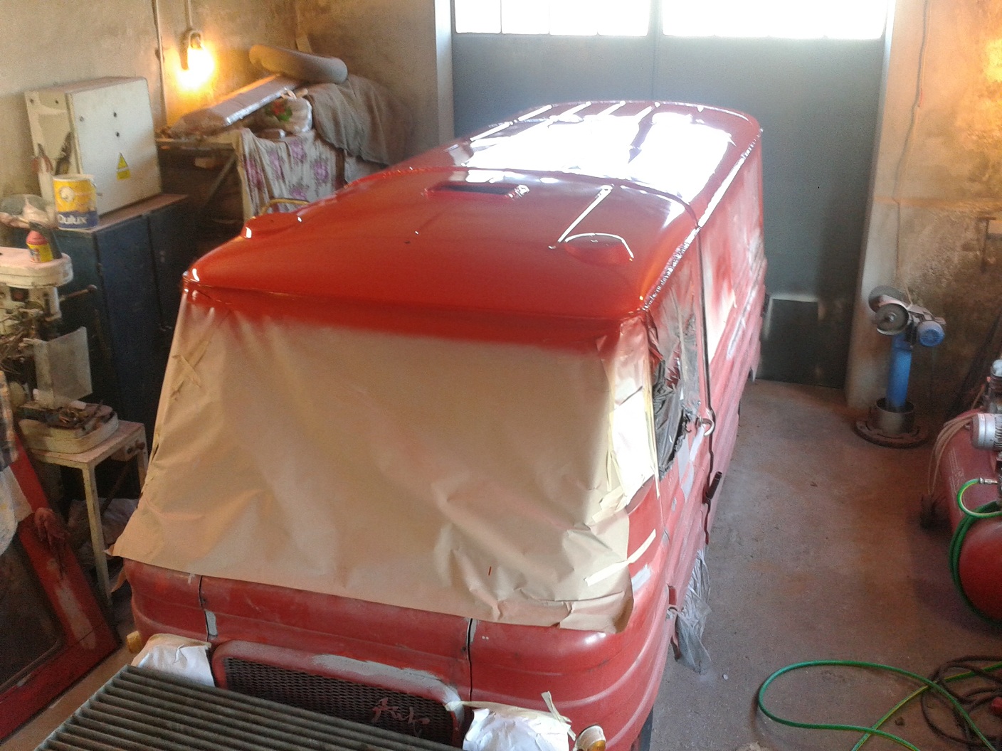

I czas na lakier (nie znalazłem lepszego zdjęcia, a teraz już dach pokryty jest ładną warstewką kurzu - jak będzie cieplej to wymyję i zrobię nowe fotki):
mini32.jpg [ 444.89 KiB | Przeglądany 35544 razy ]
