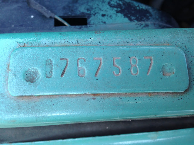

Jako, że nabyliśmy do celów statutowych Stowarzyszenia FSO Pomorze Żuka z końca produkcji, to zaprezentuję go tutaj krótko.
Jest to Żuk jak wspomniałem z końca produkcji, rok 1998 i numer nadwozia 0767587 czyli 296 niższy od Żuka stojącego w Chlewiskach. Silnik Andoria, skrzynia 4-ro biegowa w wersji Towos 7 osobowy.
Przebieg około 54kkm, przez rok służył w hurtowni hydraulicznej a później został przekazany w darowiźnie do Zakonu Dominikanów, gdzie woził zaopatrzenie z Makro do Zakonu. Blacharsko bardzo przyzwoicie, oczywiście ma ogniska korozji ale sa to sprawy do ogarnięcia.
