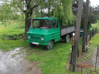

Witam, jestem juz dosyc dłogo na forum a jeszcze dłuzej posiadam mojego żuczka, wiec wypada w koncu sie pokazac:)> Zaczne od małej histori samochodu; Kupiłem go przez przypadek, z ogloszenia na tablicy, z ciekawosci pojechalem oglądnąc, a w miedzyczasie wpadlem na pomysl ze mozna by cos dorobic takim autkiem...Wywiesc jakies galezie, gruz, przywiesc opał i rozne inne pochodne czynnosci, żuczek mnie kosztował 1400 zł i przyjechalem nim na kołach do domu:) hamował i skrecał, niekiedy sam przez luzy w zawieszeniu:) ale nadawal sie do eksploatacji,miał prawie nowy akumlator potwierdzone fakturą , Wczesniej żuk byl blaszakiem i miał silnik benzynowy, w dowodzie bylo 7 osób wbite i sciana grodziowa od srodka ma 2 kolory:):) natomiast ja go kupilem juz jako skrzyniaka i z andoria, Silnik igła, pali zawsze na rys, zawieszenie przednie musialem wyremontowac po zakupie bo mnie wygonili ze stacji diagnostycznej, dodam ze mam hamulce samoregulacyjne.... Moze były moze ktos przerabiał, Ogolnie widac bylo ze samochod stał nieuzywany przez dluzszy czas, blacharke ktos zrobil calkiem przyzwoicie, oba progi byly wstawiane, i tylnia sciana:), od czasu kupna autko zrobilo mase roboty, przejechalo wiele wiele kilometrow i zarobiło swoje:) zwroccil sie w koncu tygodnia:) Obecnie przechodzi modyfikacje ktore postaram sie opisywac i aktualizowac, Natomiast nie ze wszystkich prac mam zdjecia:)

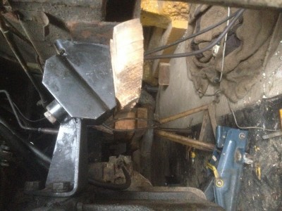

plan ktory realizuje;
- remont tylnego zawieszenia, (wymiana tulejek gumowych)(zrobione)
- wzmocnienie resorow, (zrobione)
- wymiana mostu na hipoidalny(zrobione)
-zmiana skrzyni na tczew (zrobione)
- zmiana zawieszenia na belke z tarpana 239d (w trakcie)
- kiper do tyłu,,(w projekcie, graty wstepne są)
Komentarz: łapa wprost z lublina:)
IMG_0526.JPG [ 448.56 KiB | Przeglądany 12581 razy ]
Komentarz: przymiarka mocowan silnika:)
IMG_0525.JPG [ 335.27 KiB | Przeglądany 12581 razy ]
Komentarz: rownica w łapach lublina i żuka, lapy potrzebne do zamocowania silnika w ramie, potrzebny zabieb przed montazem sztywnej osi
IMG_0428.JPG [ 386.67 KiB | Przeglądany 12581 razy ]
IMG_0295.JPG [ 298.45 KiB | Przeglądany 12581 razy ]
IMG_0209.JPG [ 320.94 KiB | Przeglądany 12581 razy ]

Łapy silnika można zostawić te z żuka,bo po prostu dajesz mocowania w innym miejscu i tyle,choć te z lublina są teoretycznie lepsze,bo proste i silnik inaczej siedzi w poduszkach.W żuku dali takie,bo belka zawieszenia nie pozwoliła na przesuniecie silnika do przodu,więc łapy musiały być "podgięte" żeby siadły na mocowaniach.
Post: 15 stycznia 2015, 10:27
Posty: 144
Lokalizacja: bielsko-biala
Może i tak ale te Lublinowe jakieś mocniejsze mi sie wydają :)
Post: 15 stycznia 2015, 11:26
Posty: 1211
Tak się może wydawać.
A ja właśnie wróciłem z terenu i mignął mi się na złomie tarpan 239d,ale to chyba ktoś przyjechał zajrzeć,a nie na kasację,bo chyba tego samego tarpana widziałem już na innym złomie. :wink:
Czemu nie zdjąłeś kabiny do tych zabaw? Przecież było by wygodniej i łatwiej.Taką kabinę zdjąć to nie jest jakiś wielki problem.ja całe nadwozie zdjąłem z blaszaka i dałem radę.Jak być odkręcił drzwi i wyjął fotele i parę rzeczy,to nie waży to wiele,a ile lepszy dostęp.Od spodu się dostawać do wszystkiego,to już nie tak hop siup.Wiem co mówię,bo bawiłem się ze skrzynią.

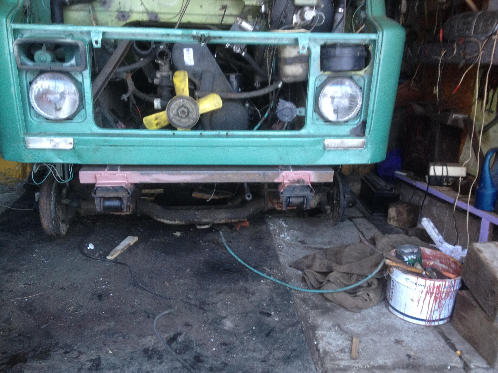

Post: 18 stycznia 2015, 18:11
Posty: 144

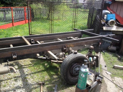

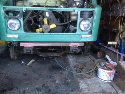

Małe uaktualnienie:) w koncu sie doczekałem,, wstepne przymiarki nowego zawieszenia, Musialem odciac od ramy stare mocowanie skrzyni biegow bo wieszaki resorow akurat tam wypadły:) Zostało ogarnąc przednie mocowania resorow.a raczej dopasowanie ich do przedniej czesci ramy zuka:) Oś kupilem wraz z kawalkiem ramy tarpana aby odzyskac mocowania resorow i sie to udało:)

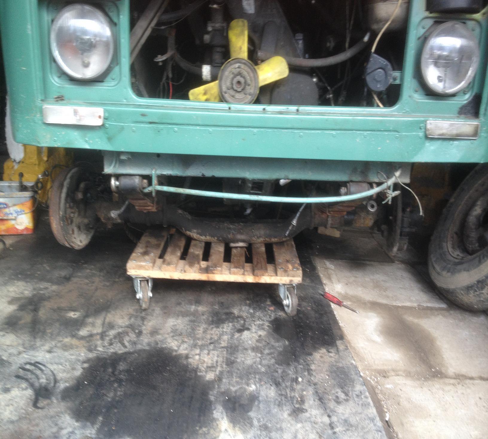

Post: 04 lutego 2015, 19:35
Posty: 144
No i belka z tarpana siedzi w żuczku:)
IMG_0630.JPG [ 385.31 KiB | Przeglądany 12242 razy ]
Post: 04 lutego 2015, 22:33
Posty: 1211
No i po bólu.Nie było tak strasznie,co?Jaki ja głupi byłem,że tej belki wtedy nie wziąłem :-| Jak na złość nic nie ma w ludzkich pieniądzach.Jak bym miał dawać 3 stówki za belkę z tarpana,to za mniejsze pieniądze miałbym z lublina,kompletną z hamulcami.Tylko ta szerokość.Niby niewielki problem przerobić błotniki,dać małe poszerzenia,ale tylny most pasowało by też zmienić,żeby to jakoś jeździło,a tu już koszty się sumują.
Post: 05 lutego 2015, 06:19
Posty: 144
No nie było tak trudno,'tylko strasznie dużo mierzenia, potem cięcie spawanie i tak w kółko ;) ja za swoją oś rządem 300zl z kawałkiem ramy wiec mocowanie resorów i amortyzatorow odzyskalem:)

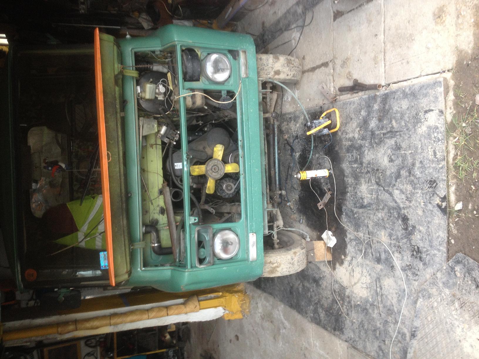

Post: 15 marca 2015, 11:17
Posty: 144

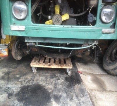

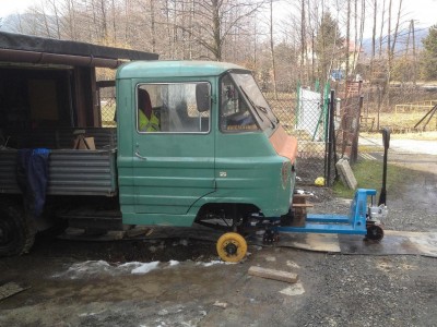

małe uaktualnienie:) Po 3 miesiacach postoju udalo sie wyjechac tydzien temu, na pokladzie most nowego typu, skrzynia 5 i zawieszenie z tarpana, o dziwo bez ustawienia zbierznosci samochod jedzie prosto, po puszczeniu kierownicy i pewnym czasie ciagnie troche na prawa strone, mysle do skorygowania, okazalo sie jednak ze most okropnie wyje, rozebralem go na czesci pierwsze i winne bylo lozysko podpory kosza( bieznia łozyska miala okropne wzery) ku mojemu zdziwieniu bardzo ciezko bylo dostac takie lozysko ale udalo sie i most jest jak nowy, pozatym byl problem z wyjazdem z garazu:) żuk prze zmianami ledwo wjechal a po zmianach nie mogl sie wydostac:) wysokosc nadwozia ulegla zmianie, ale spokojnie...:) paleciak i jazda:)

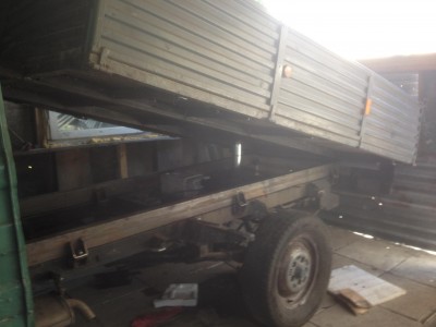

majowy weekend upłynal pod znakiem zrobienia wywrotu w moim żuczku:) Czy sie to oplaca.... Kazdy sam sobie odpowie:) ja potrzebuje taki samochod, i wiem ze szybko odrobie:) pozatym nie stac mnie na wywrotke za ~~15 tys,,,, a pozatym tak sie przywiazalem do tego wozu ze nie chce innego:) reszta zdjec w lepszym swietle w najblizszym czasie
