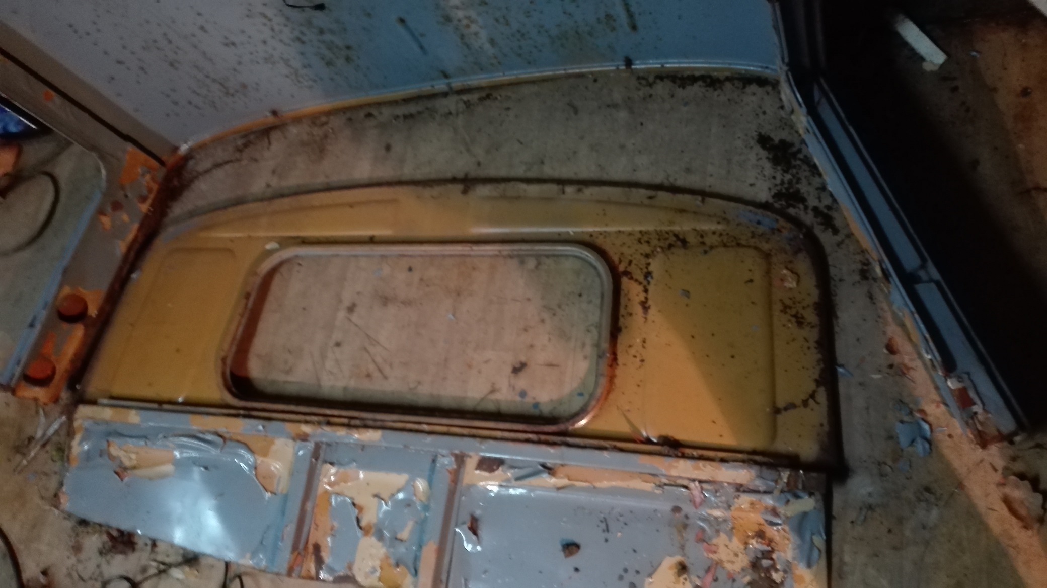

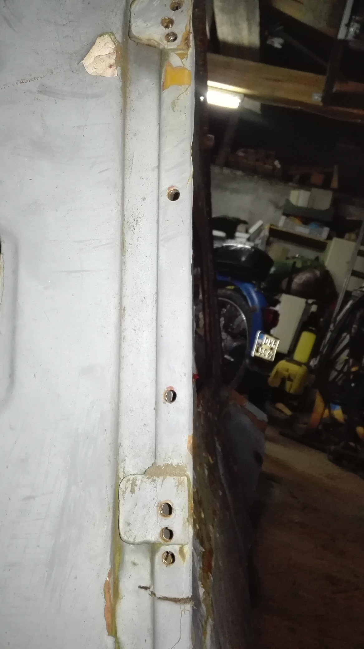

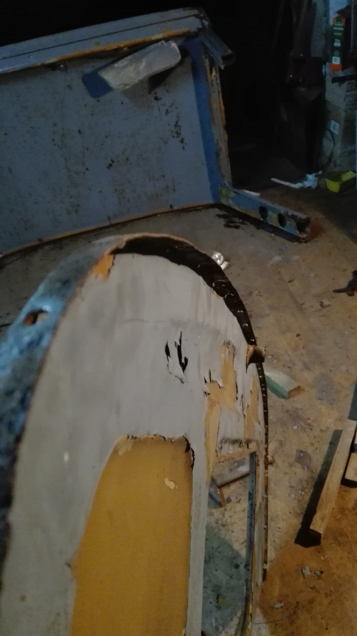

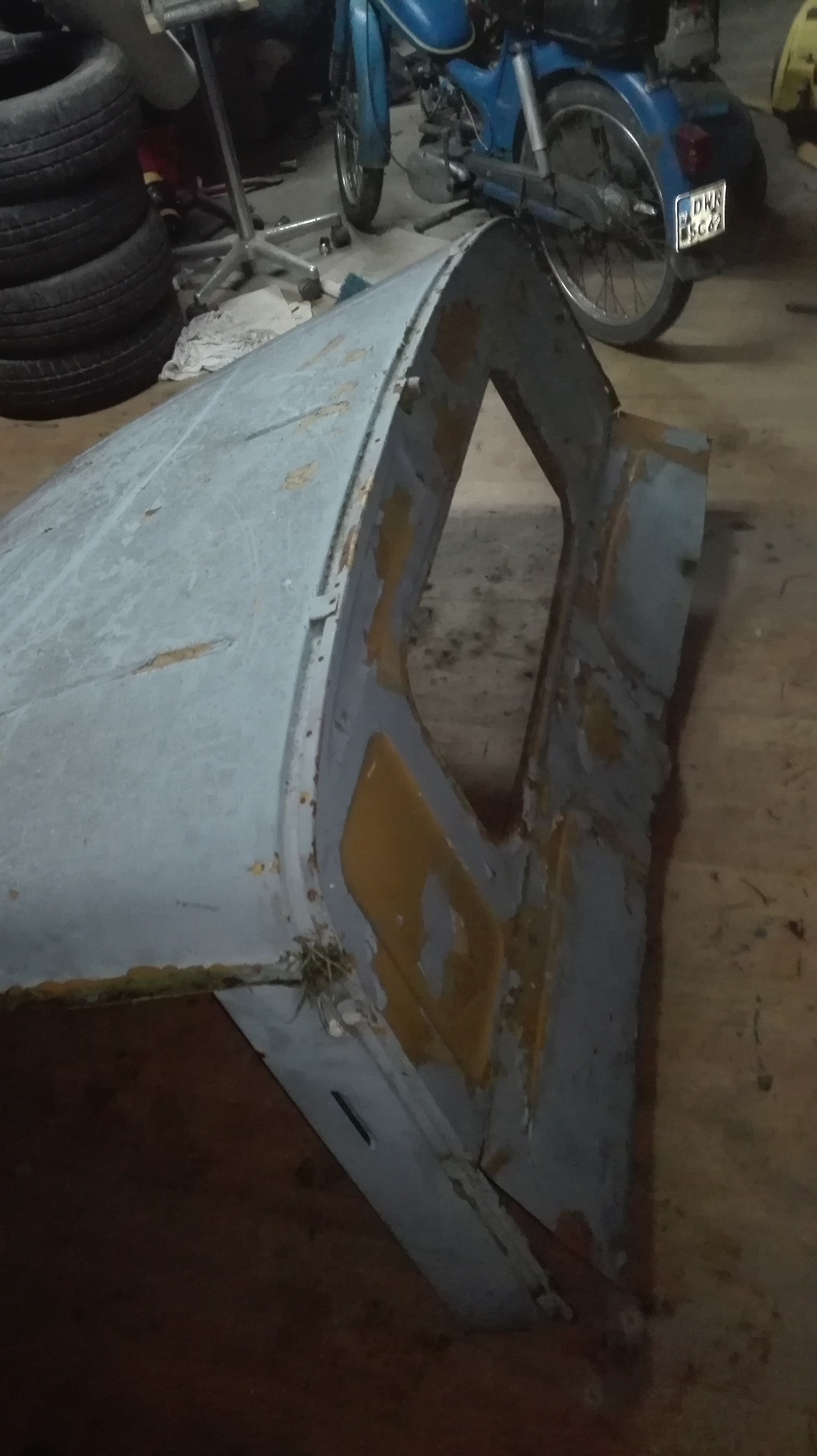

No i powstał mały manual. Nie zakładam na razie nowego tematu, niech zdecyduje admin. Przerabiam A07 na A13. Jako, że w moim A07 jest tzw, wysoka ścianka, potrzebowałem jedynie blachy trzymającej tylną szybę kabiny. W tym celu nabyłem ucięty dach od A11.
dach.jpg [ 540.66 KiB | Przeglądany 11514 razy ]
Zależało mi aby odzyskać ściankę bez uszkodzeń więc rozwierciłem 44 punkty , w który zgrzano ściankę z profilem dachu i słupkami. Blaszki blokujące linkę, która napina plandekę zgrzewane są w trzech miejscach.
rozwiercanie.jpg [ 544.42 KiB | Przeglądany 11514 razy ]

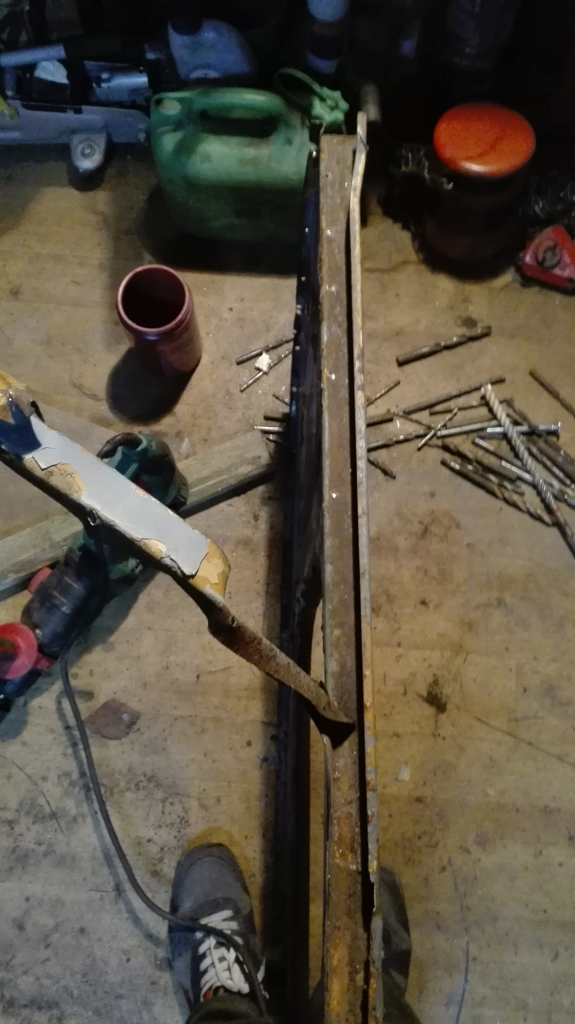

Następnie delikatnie, przy pomocy deski i gumowego młotka oddzieliłem najpierw boczne słupki a następnie poszycie od ścianki. Odeszło wzorowo. Nie próbujcie podważać profilu po kawałku bo to gwarantuje pofalowanie obu elementów, tym bardziej, że czai się tam korozja, co dodatkowo osłabia blachy.
oddzielenie.jpg [ 453.08 KiB | Przeglądany 11514 razy ]
. Pozostało jeszcze usunięcie reszty dolnej ścianki sprawdzoną metodą rozwiercania zgrzewów. W rzeczywistości rozwierciłem tylko 4, reszta była na tyle słabo przygrzana i skorodowana, że wystarszyło rozruszanie i szarpnięcie, aby oddzielić bez uszkodzeń od siebie te dwa elementy
reszta ścianki.jpg [ 638.74 KiB | Przeglądany 11514 razy ]

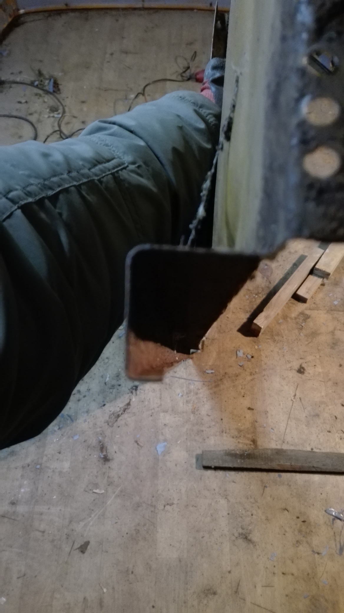

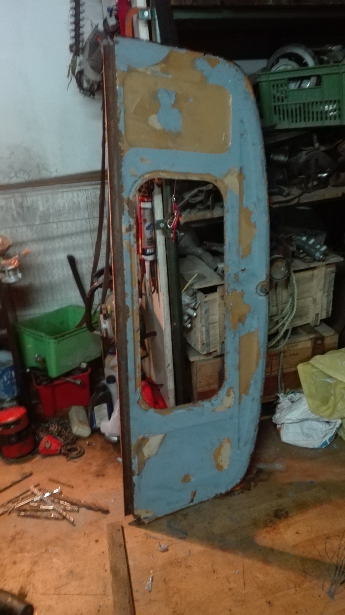

Poglądowo zamieszczam zdjęcie dolnego profilu ścianki i zaznaczam, że w pierwszej kolejności, demontując ten element, należy ten profil odciąć od słupków
profil.jpg [ 440.49 KiB | Przeglądany 11514 razy ]

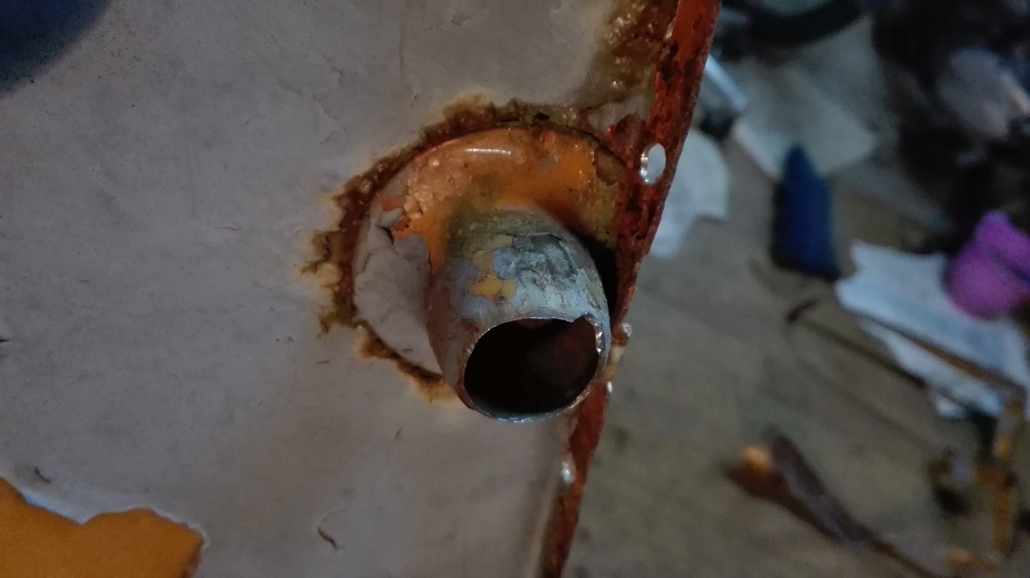

Przy okazji na ściance mam fabrycznie zgrzane gniazdo do pałąka od szkieletu plandeki.

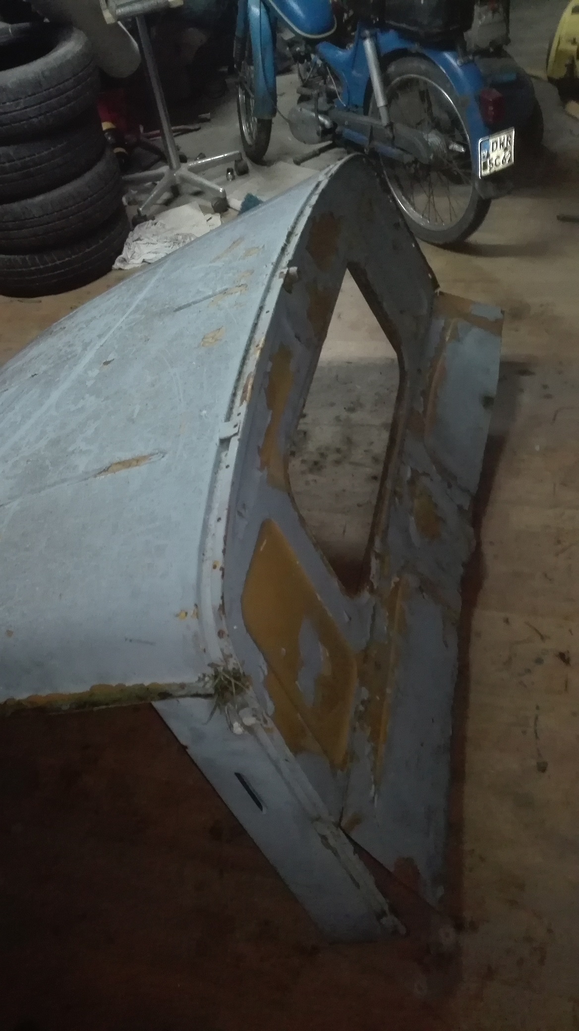

. Pozostało jeszcze wyrównać rant i ścianka gotowa do montażu.
rant.jpg [ 542.81 KiB | Przeglądany 11514 razy ]

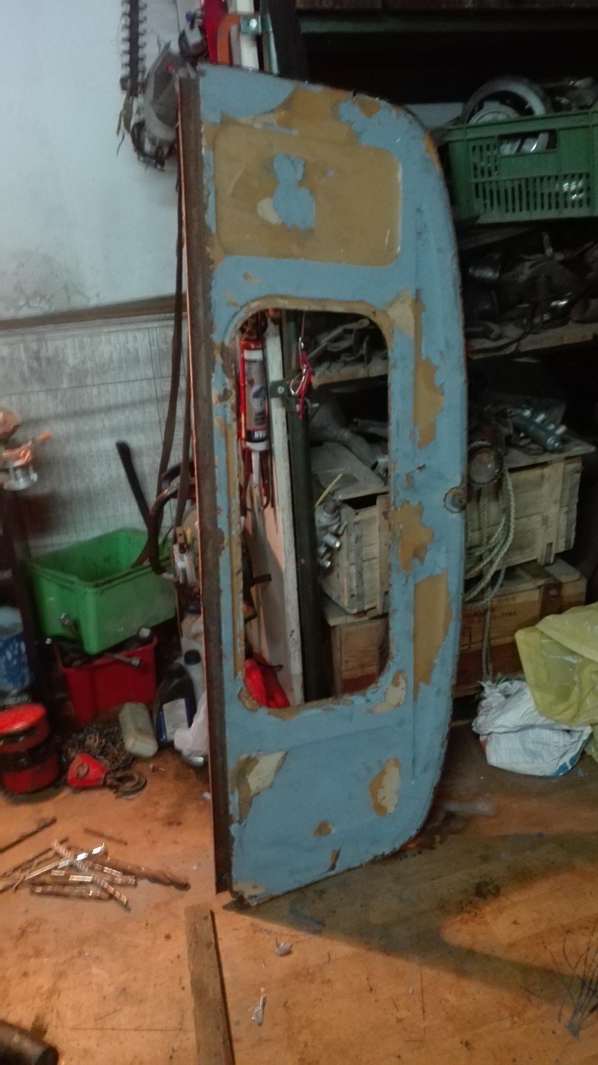

W zasadzie należałoby ją wypiaskować, ale ja raczej oczyszczę rdzę, zabezpieczę brunoxem skorodowane miejsca i pozostawię w takim stanie jak jest. Żuk ma mieć klimat.
gotowa ściana.jpg [ 519.97 KiB | Przeglądany 11514 razy ]
Zaletą opisanego sposobu demontażu jest fakt, że gumówki użyłem tylko do obcięcia resztki ściany aby mieć swobodne dojście do zgrzewów, ponadto uratowałem rant profilu dachowego i blaszki do linki napinającej plandekę no i oszczędziłem czas. Wszystko trwało ok 1,5h. Po zamontowaniu ścianki zgrzeję blaszki do naciągu linki plandeki we właściwych miejscach.

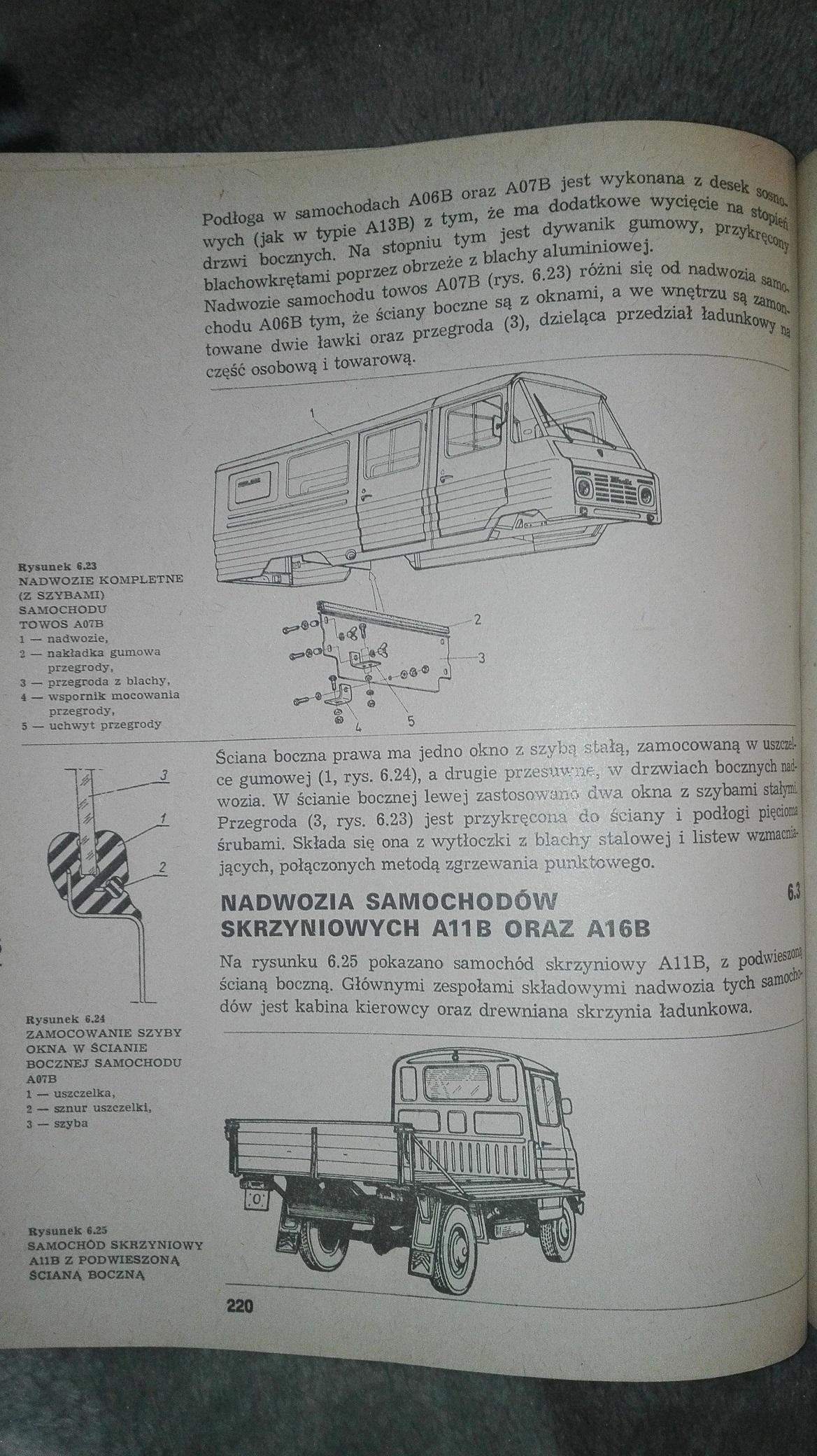

Zdjęcia z instrukcji.
A07B.jpg [ 1.01 MiB | Przeglądany 11269 razy ]
Komentarz: Opisy poszczególnych wersji odnoszą się do A13
A07.jpg [ 1011.77 KiB | Przeglądany 11269 razy ]

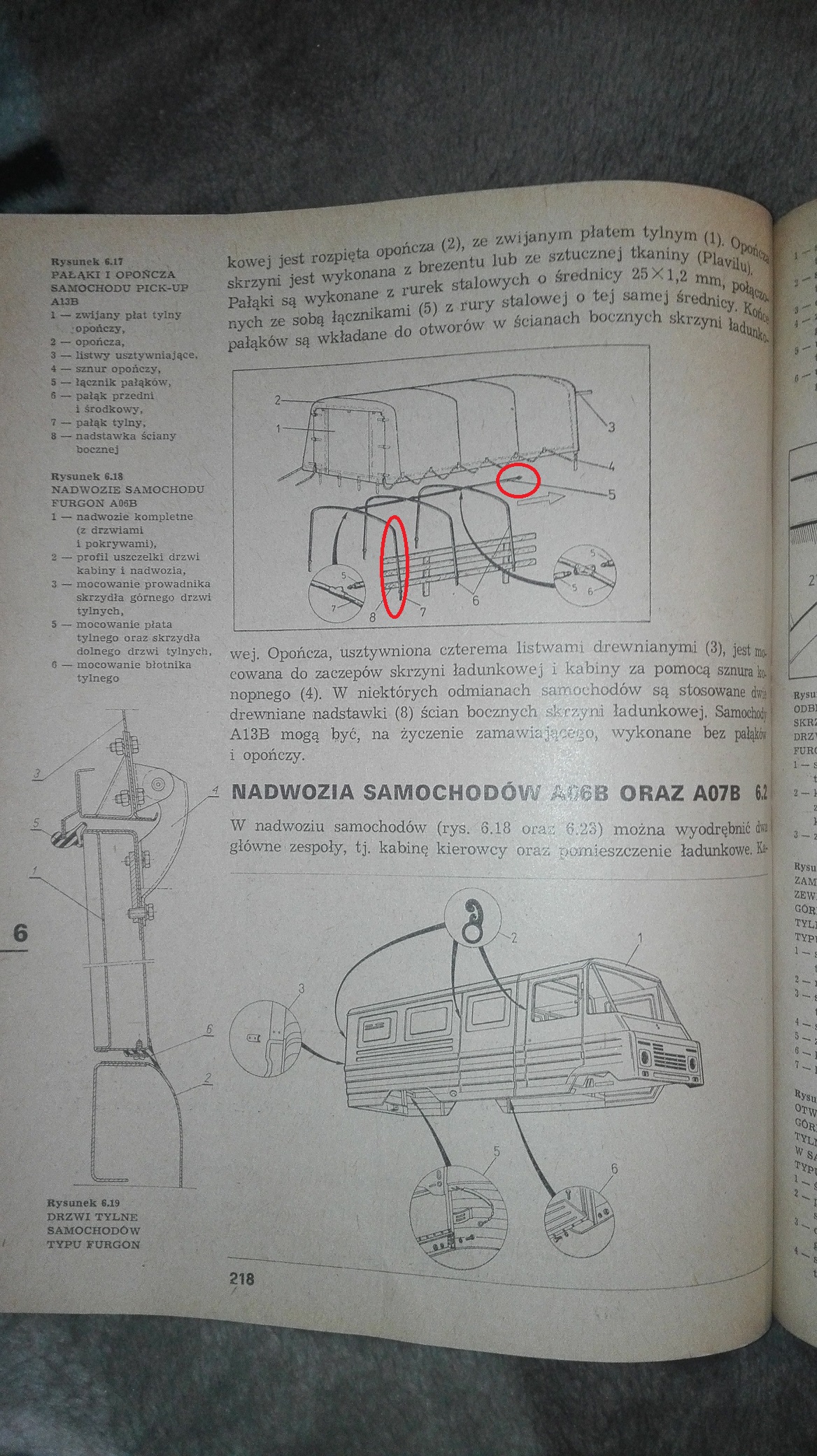

Komentarz: Pałąki i opończa do A13
A13 pałąki.jpg [ 963.45 KiB | Przeglądany 11269 razy ]

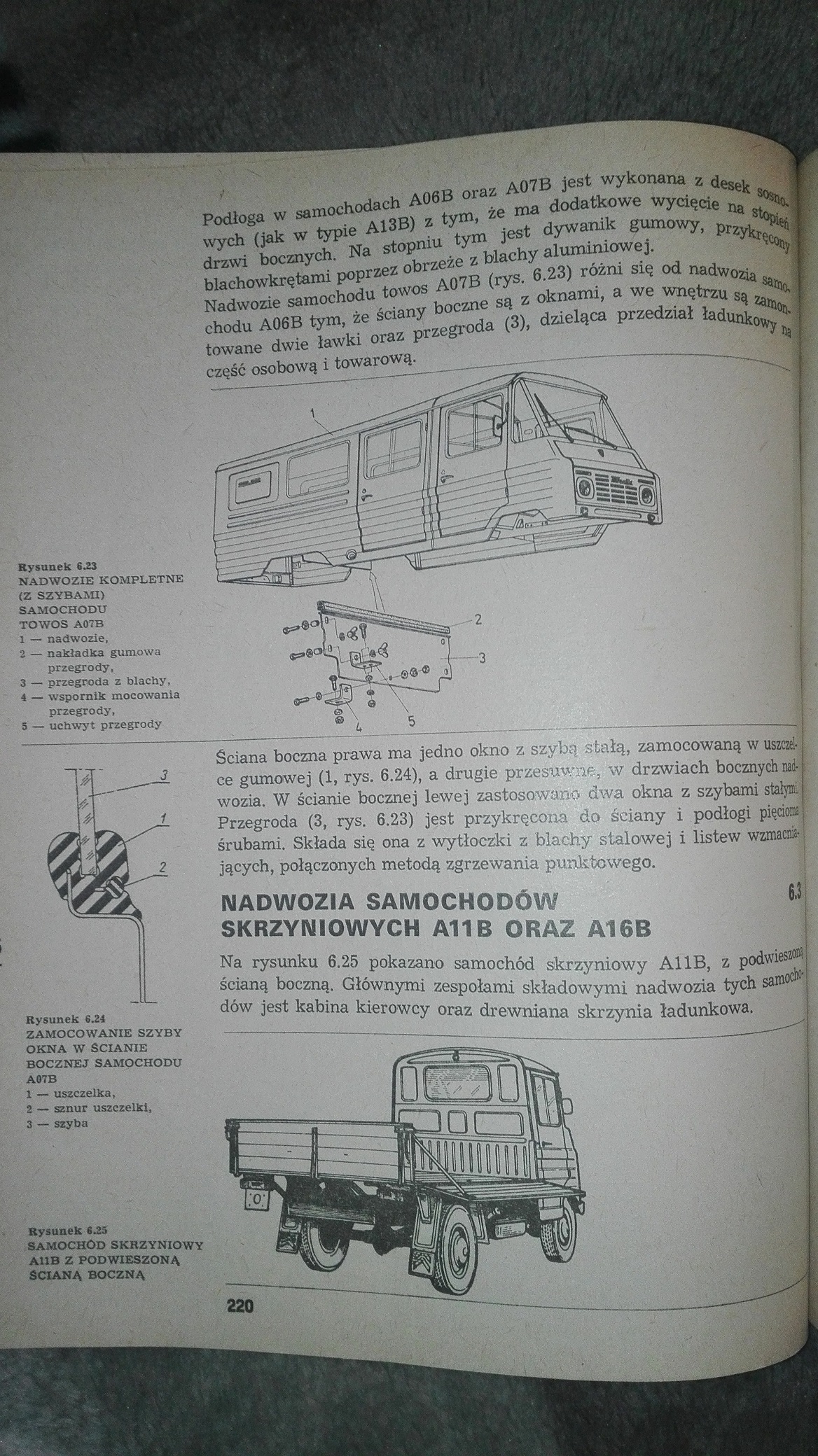

Komentarz: Część Ładunkowa A13
A13.jpg [ 942.33 KiB | Przeglądany 11269 razy ]

W A11/A16:
1) od strony kabiny znajduje się kątowy łącznik oraz
2) pałąk montowany tuż za kabiną, który w obrysie jest większy niż przekrój poprzeczny nadwozia,
3) pałąki są dłuższe niż w A13,wysokość pałąków - 1477 mm, szerokość u dołu to 1712 mm,
4) stelaż dla A16 to 3 wysokie pałąki, 2 proste łączniki i 1 łącznik kątowy,
5) stelaż dla A11 to 4 wysokie pałąki, 3 proste łączniki i 1 łącznik kątowy,
6) pałąki i łączniki wykonane z rurek stalowych o średnicy 25x1,2mm
W A13"
1) brak pałąka startowego - łącznik jest montowany bezpośrednio do gniazda tylnej ścianki, ma zatoczony stożek i wyżłobienie, które blokuje się w gumowej uszczelce,
2) obrys pałąka jest powtórzeniem przekroju poprzecznego nadwozia,
3) pałąki są krótsze niż w A11, posiadają pierścienie dystansowe, na których opierają się w bocznych burtach,
4) stelaż to 3 niskie pałąki i 3 proste łączniki
5) wysokość i szerokość pałąków - brak danych w instrukcji.
Moja prośba - czy moglibyście uzupełnić opis poprzez:
1) zamieszczenie zdjęć zakończeń łączników
2) uzupełnienie brakujących wymiarów (wysokość i szerokość) pałąków do A13
3) podanie wymiarów plandeki A13?
Pałąki A11 i A16.jpg [ 1.06 MiB | Przeglądany 11204 razy ]
A13 pałąki.jpg [ 966.97 KiB | Przeglądany 11204 razy ]
