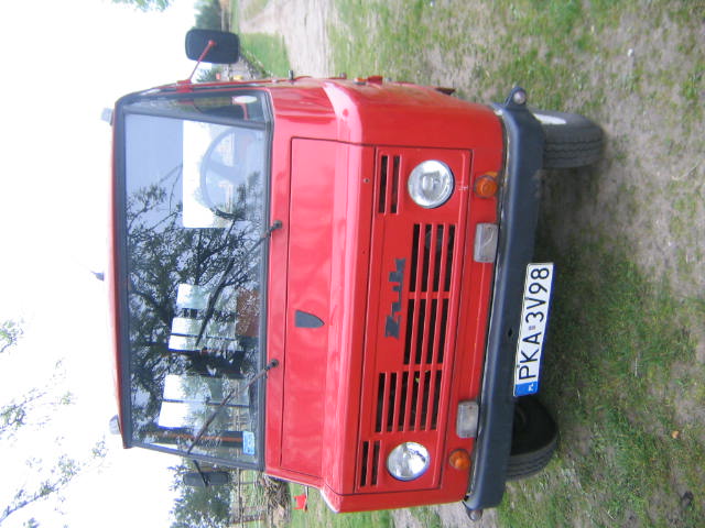

Witam serdecznie.Pragnę zaprezentować mój nabytek.
Dojechał na lawecie ze względu na brak ładowania.
Jak się okazało winą był przepalony bezpiecznik.

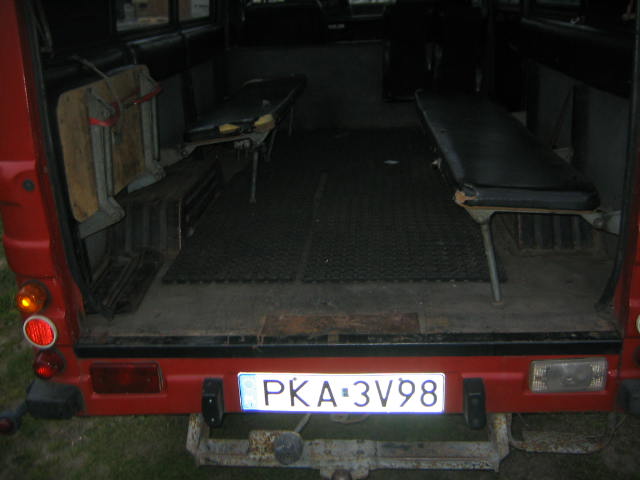

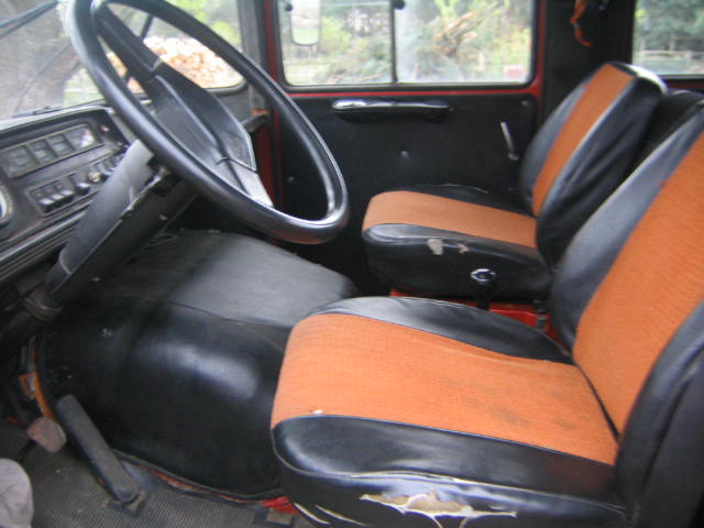

Przedstawiam żuczka na fotkach w całej okazałości.Czy widoczna dywanowa tapicerka jest orginalna??

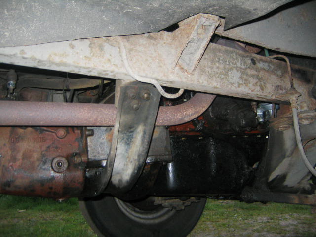

Ogólnie dziś pierwsze jazdy zaliczone.Hamulce do poprawki silnik do regulacji i uszczelnienia.No i dziś dopatrzyłem się że rama z tyłu koło wieszaków resorów jest mocno skorodowana,myślę że się nie złamie.Muszę to naprawić.

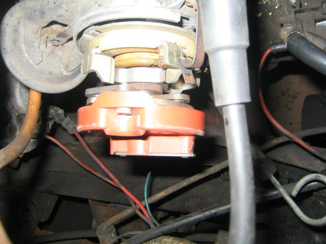

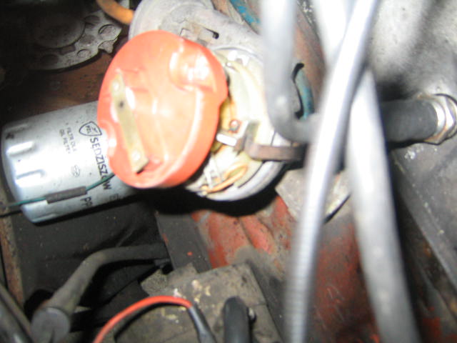

Po ściągnięciu kopułki aparatu okazało się że jest tam aparat elektroniczny chyba od poloneza.Nie wiem czy żuki miały takowy oryginalny.(fotki aparatu jutro)

Wykładzinę pod dywanikami gumowymi, to ktoś dołożył, aparat elektronik, był fabrycznie od 91-go roku jest podobny, jak w polonezie, ale to nie to samo.

Aparat elektronik oryginał. Różni się od polonezowego bodaj tylko sposobem montażu i płetwą zamiast wieloklina na wałku.
Mocowania resorów gniją od syfu, ostatnio to przerabialiśmy u nas - mocna perforacja ścianek ramy w miejscach mocowań resorów i odboi - tam, gdzie zbiera się brud i woda nie ma upływu. Naprawianie tego to parszywa robota, ale warto to zrobić, zanim zacznie zostawiać 4 ślady ;)

Mimo że roboty jest trochę to bardzo mi się podoba. 07 na 9 miejsc, z końcówki produkcji. Tylko nie wywalaj tych ławek, są świetne...

Ławek nie wykręcam zostawiam tak jak jest.Może tylko dostawię fotele przodem do jazdy z pasami dla dzieci.Czy na drzwiach nie powinno być osłon na klamki??
W środku jest taka tapicerka na dachu i bokach może być oryginalna czy ktoś to wstawiał?

W tym roczniku możliwe, że już powinny być osłony na klamki, jeśli są otwory w drzwiach...
Tapicerka, prawdopodobnie ori. Taka lekko prążkowana wykładzina to jest? Potem już montowali dermę wszędzie, a wcześniej zamiast dermy była taka wykładzina (derma chyba tylko na drzwiach była)
 Tytuł: Re: żuk a07
Post: 27 kwietnia 2017, 09:54
"Tapicerka" to fabryka, szara wykładzina, montowana wszędzie, oprócz drzwi, boków kabiny obok nóg, ściany grodziowej z przodu i tylnej ściany działowej, za fotelami przednimi.Całe tapicerowane żuki, to wychodziły chyba gdzieś od 94-go roku, bo 95 już miały.Z drugiej strony, jak to w fabrykach, mogło być różnie, bo np. za dopłatą mogła być stosowana derma na całości, zamiast wykładziny, bo i to możliwe.Później, to był standard.Nawet na tym filmie z fabryki, na jutubie, widać, że niektóre z prezentowanych żuków miały wykładzinę, a inne dermę.Raz widziałem też żuka, który miał na drzwiach, dziwną tapicerkę, taką matriałowo-dermową, w sensie, wszyte były elementy materiału razem z dermą.Wyglądało na fabrykę, tak więc, różnie mogło bywać.

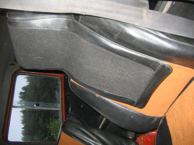

Aha i widzę jeszcze, że jest taka śmieszna "nakładka" na oparcie fotela, dzięki której, udawał on "lotniczy". Zdaje mi się, że pląta mi się gdzieś taka jedna, tylko z tapicerką w brązowym kolorze.

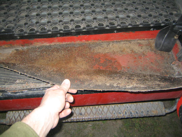

Wycieraczka/mata gumowa taka jak np. dop wejść lokali usługowych itp. mam taką przed drzwiami do mieszkania :D

Nieee, ja miałem na myśli tapicerkę boczna i sufitową :) To taka wykładzina powinna być własnie lekko jakby "prążkowana". taki sztruksik ;)

Wspomniany aparat zapłonowy.

No elektronik, tylko bez kopułki ;)
