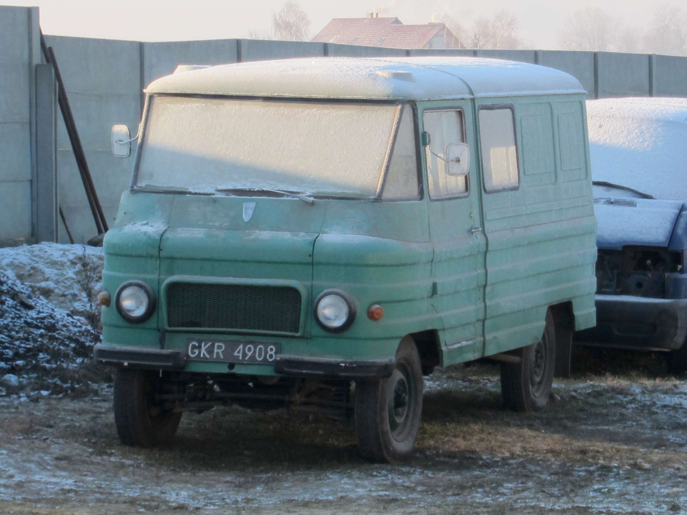

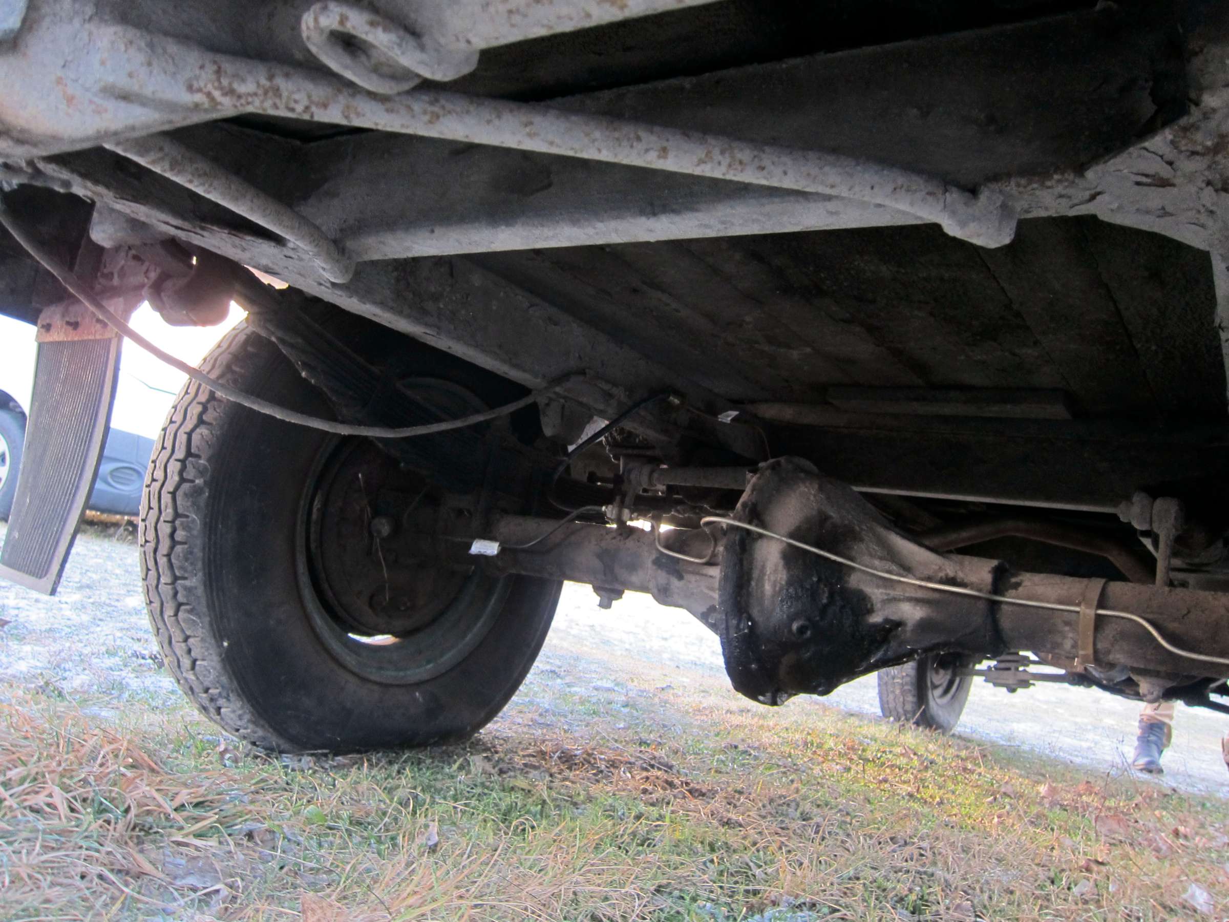

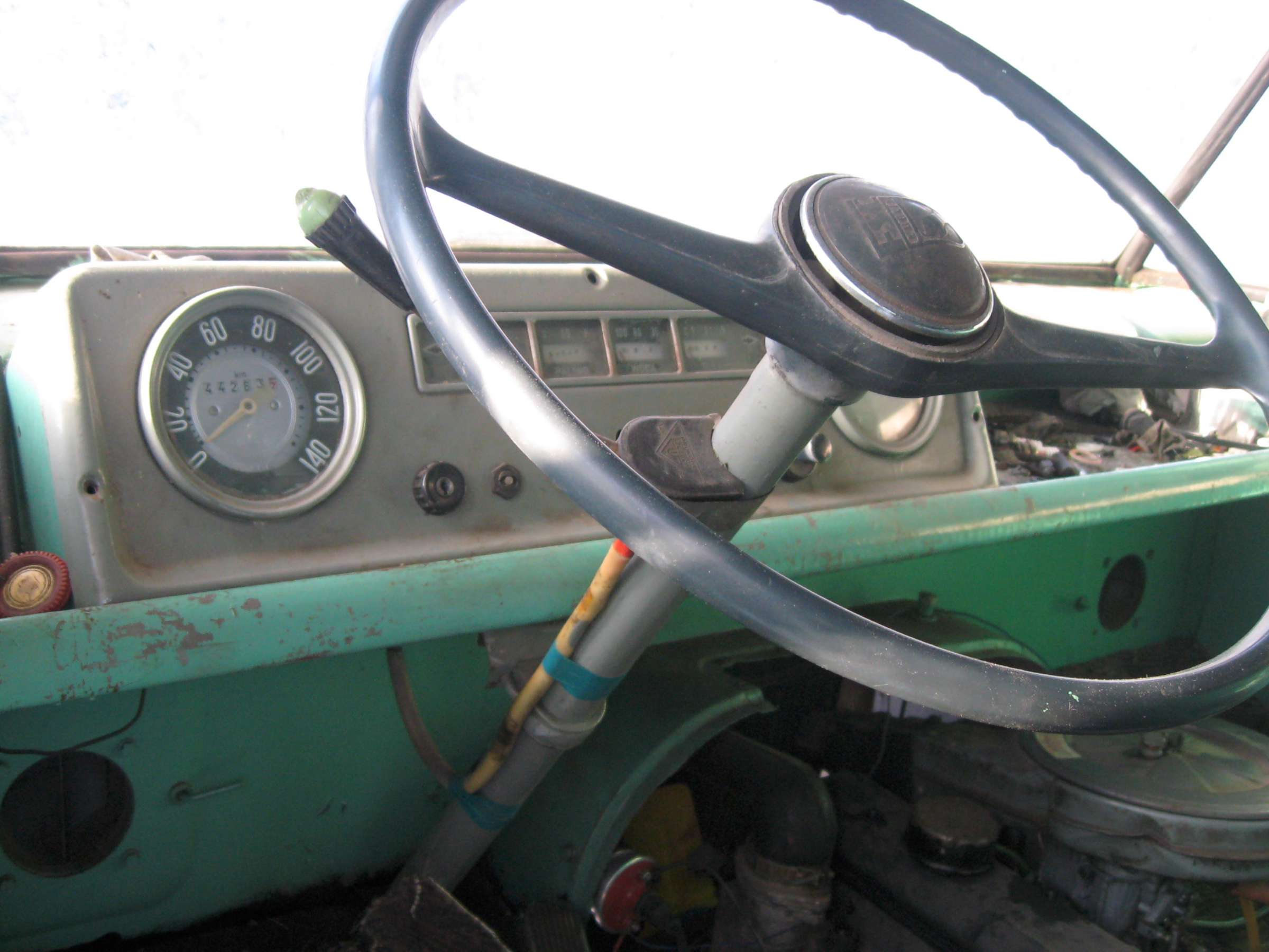

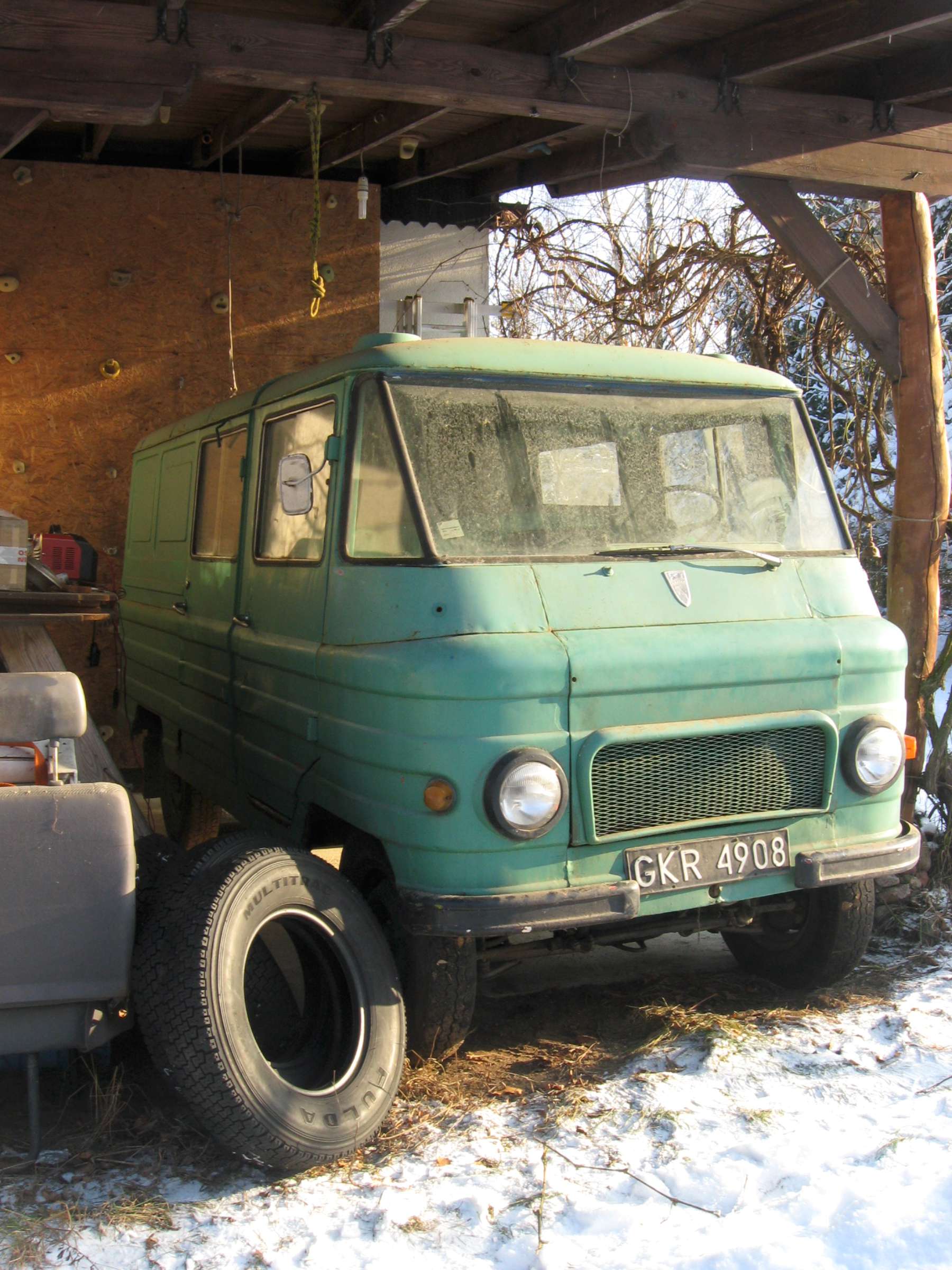

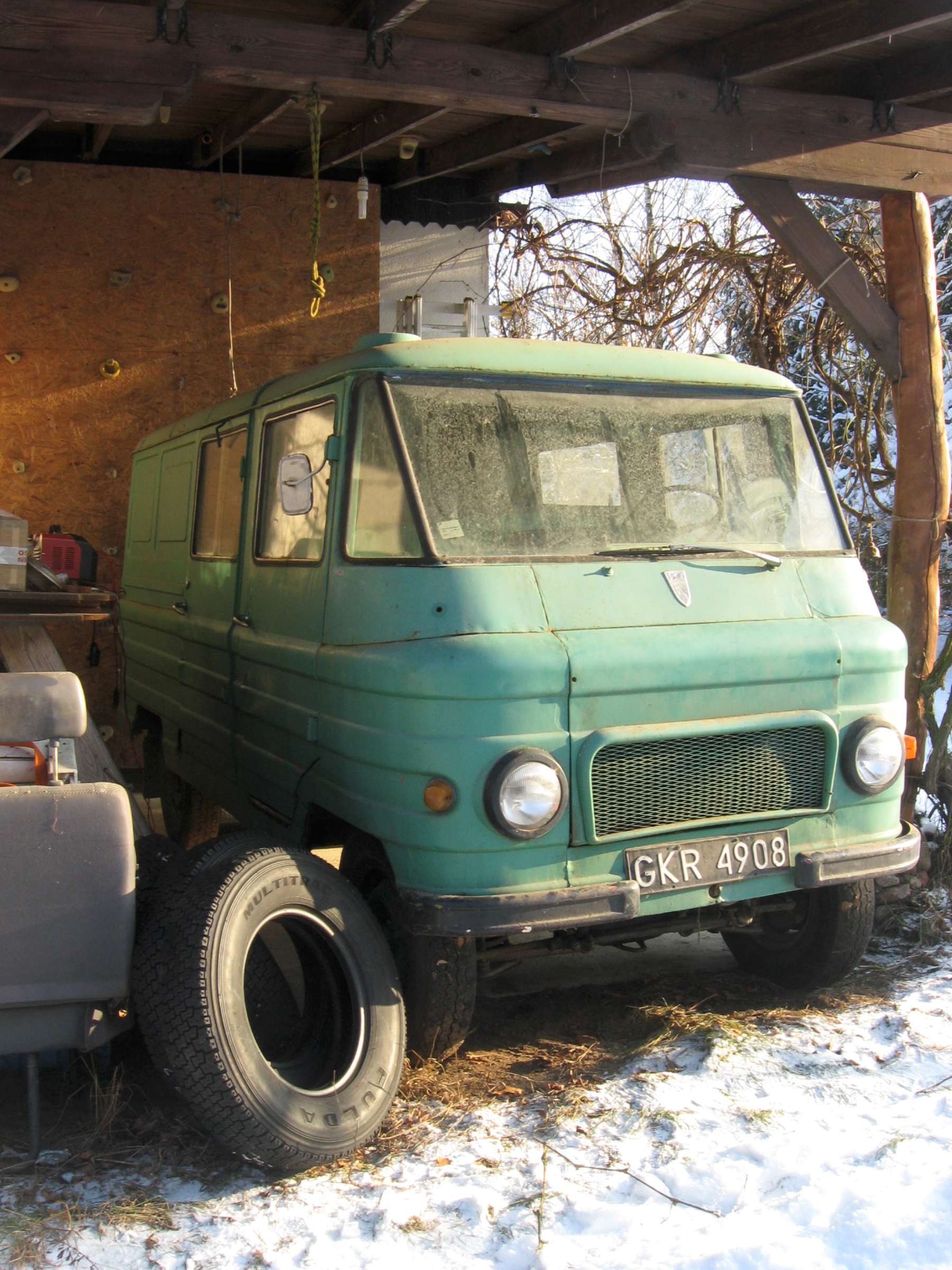

Przedstawiam mojego Żuka. Zakupiony, jak już pisałem, wbrew zdrowemu rozsądkowi już przyjechał /na lawecie/. Po wymianie cewki, pogrzebaniu w zaplonie i podłaczeniu butelki z paliwem ładnie zapalił, tak od razu :) Był taki mróz że nie szło nic wiecej robić. Na razie ogarniam koła, czytam i rozmyślam a w ferie Żuk wjedzie do garażu na tydzien. Ogólne sprawdzenie, uruchomienie i jak będzie jeździl to na przeglad. Na pewno luzy przedniego zawieszenia, lewa zwrotnica ma spore i hamulce bo cieknie w prawy przód.
Zdziwilem sie ale ktoś robił hamulce bo wyglądają na nowe, w pompie nie było płynu ale jak zalałem to od razu pedal był twardawy. Nie wiem jeszcze dużo, rama zdrowa, buda zdrowa ale łatana "po Żukowemu" nity i spawy różne. Ale to na dole i na razie zostaje. Nie wiem jaki to most, skrzynia...wyjdzie w praniu. Zobaczymy co dalej, wiem że lekko nie będzie :)
Takie są zongi na początek: Strasznie mnie umordowal handlarz ale tak to już z nimi jest. Po perypetiach Żuk już ubezpieczony, ale jeszcze nie przerejestruje na razie /ach, szkoda tych czarnych/ Jest w dowodzie wpis rok produkcji 1969, pierwsza rejestracja 1986 /to straż?/ wersja A16. Ale na tabliczce znamionowej rok 1969 i numery wszystkie sie zgadzają i jest A15 i na ramie też są numery czytelne zgodne. Myślę że przy przeglądzie wyprostuje to sie. Na silniku rok 1968. No i zarejestrowany na 2 osoby wiec czeka mnie jeszcze jazda z siedzeniami i rzeczoznawcą ale to już kilka lat temu robilem w innym aucie.

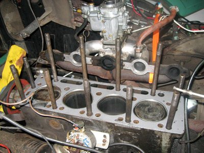

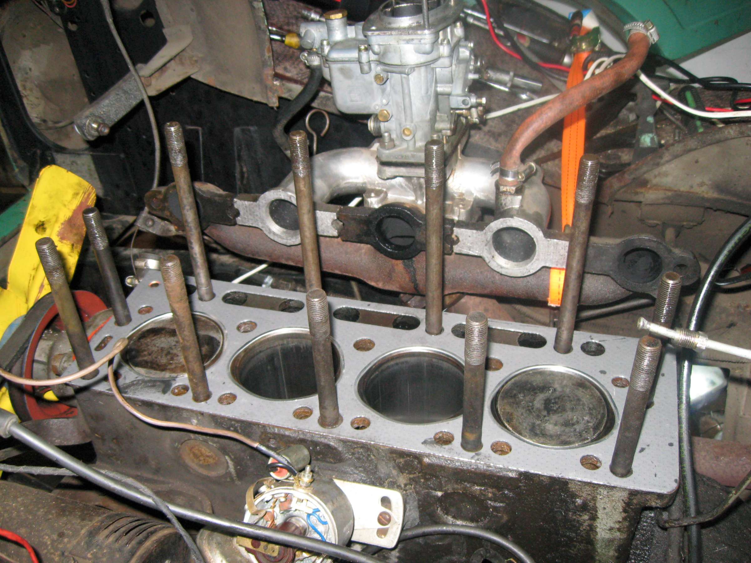

Zawory nie robiły bo nie były trafione popychacze w szklanki tylko sie o bok szklanki opieraly 4 szt, 2 trafione a 2 w ogóle nie stały w szklankach. No ładnie ktoś walczył. Ustawie jak przyjdzie nowa laska bo jedna pogięta mocno jest. Ale ogólnie jak poskładałem prawidłowo to wszystko chodzi. Cud że ten silnik odpalił na 2 garkach.

I niedobrze bo zerwany jest gwint na gnieździe 3 świecy. Na razie wkrecilem na pakuły i ładnie pracuje choć na wolnych obrotach dźwignia biegów wykonuje specyficzne figury jakby żyła. Jutro pomierzę sprężanie i chyba przyjdzie głowice oddać do regeneracji. Oj, a miało być tak łatwo....

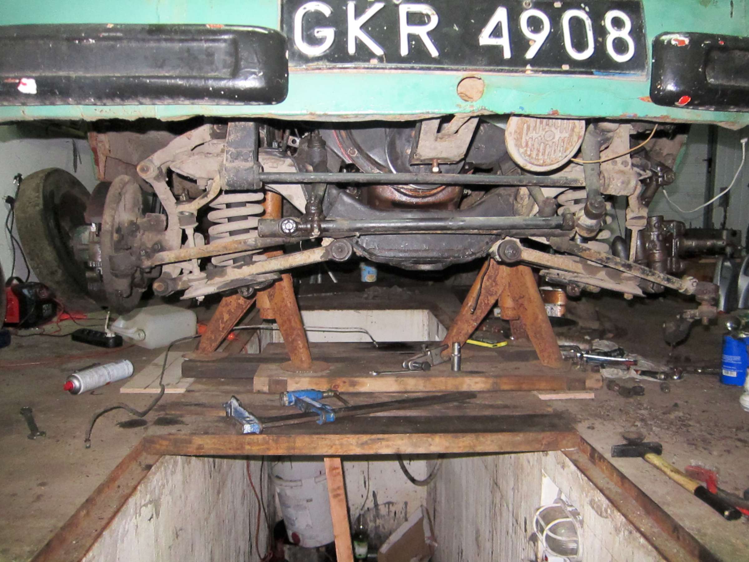

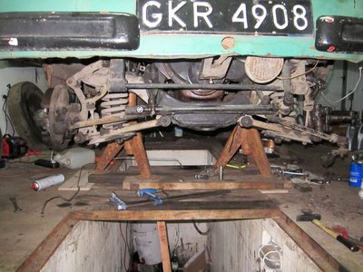

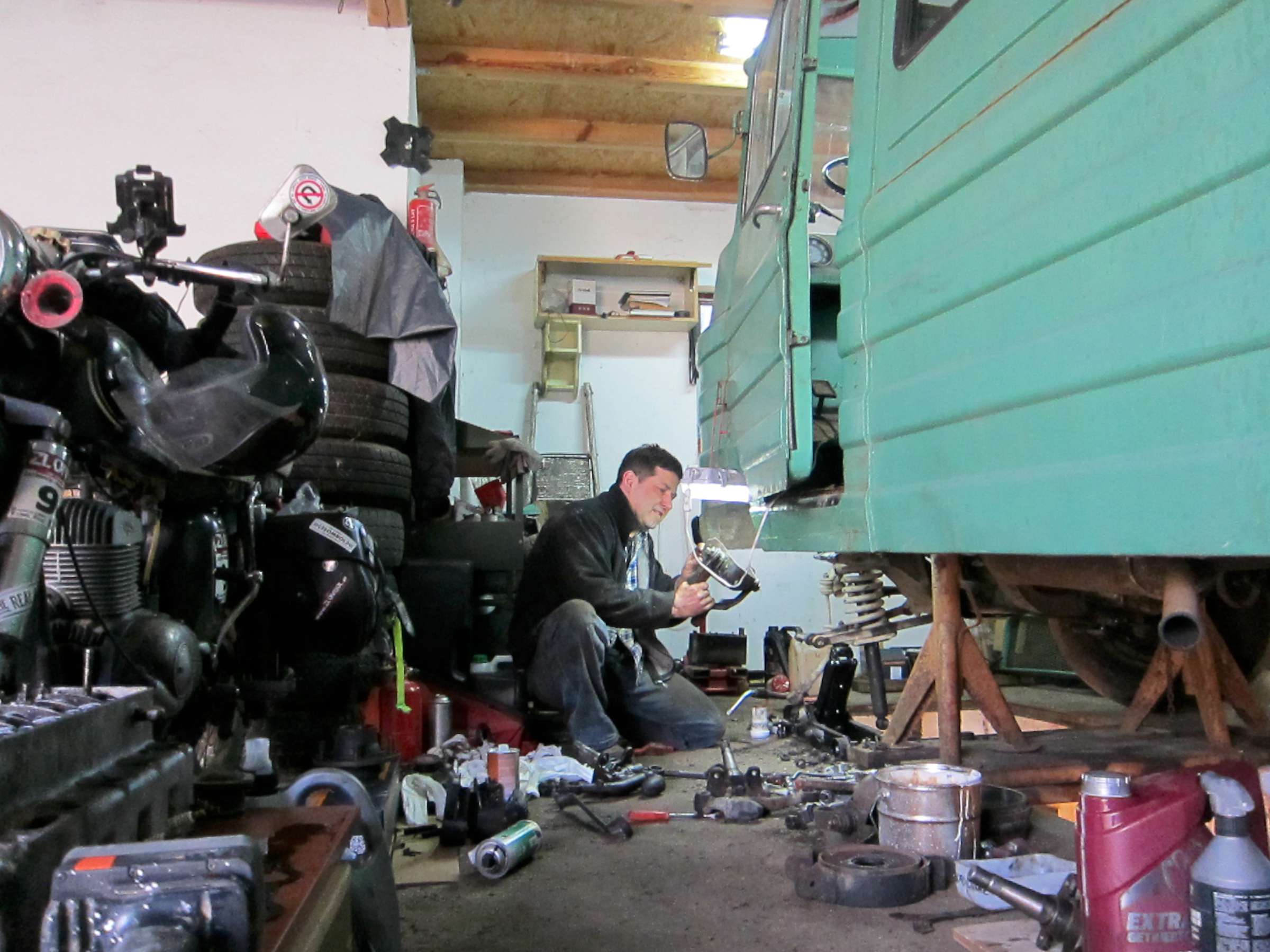

Prace postępują ale powoli, raz czasu malo, dwa roboty dużo...Generalnie wszędzie trzeba zajrzeć. Robię wiele rzeczy na raz, bo to trzeba coś kupić, to nie wiadomo jak albo czym.... Żuk rozpanoszył się w garażu na dobre.

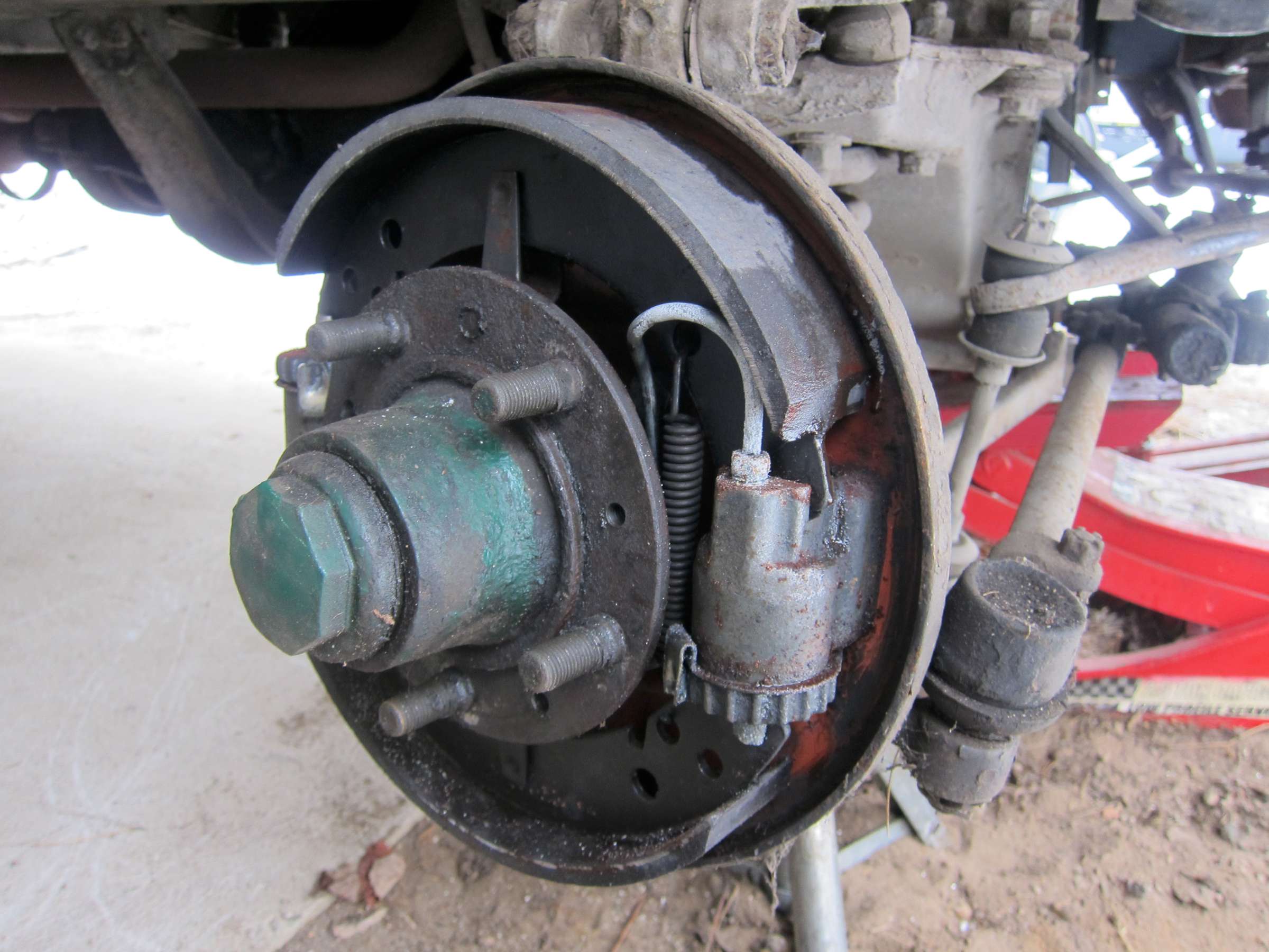

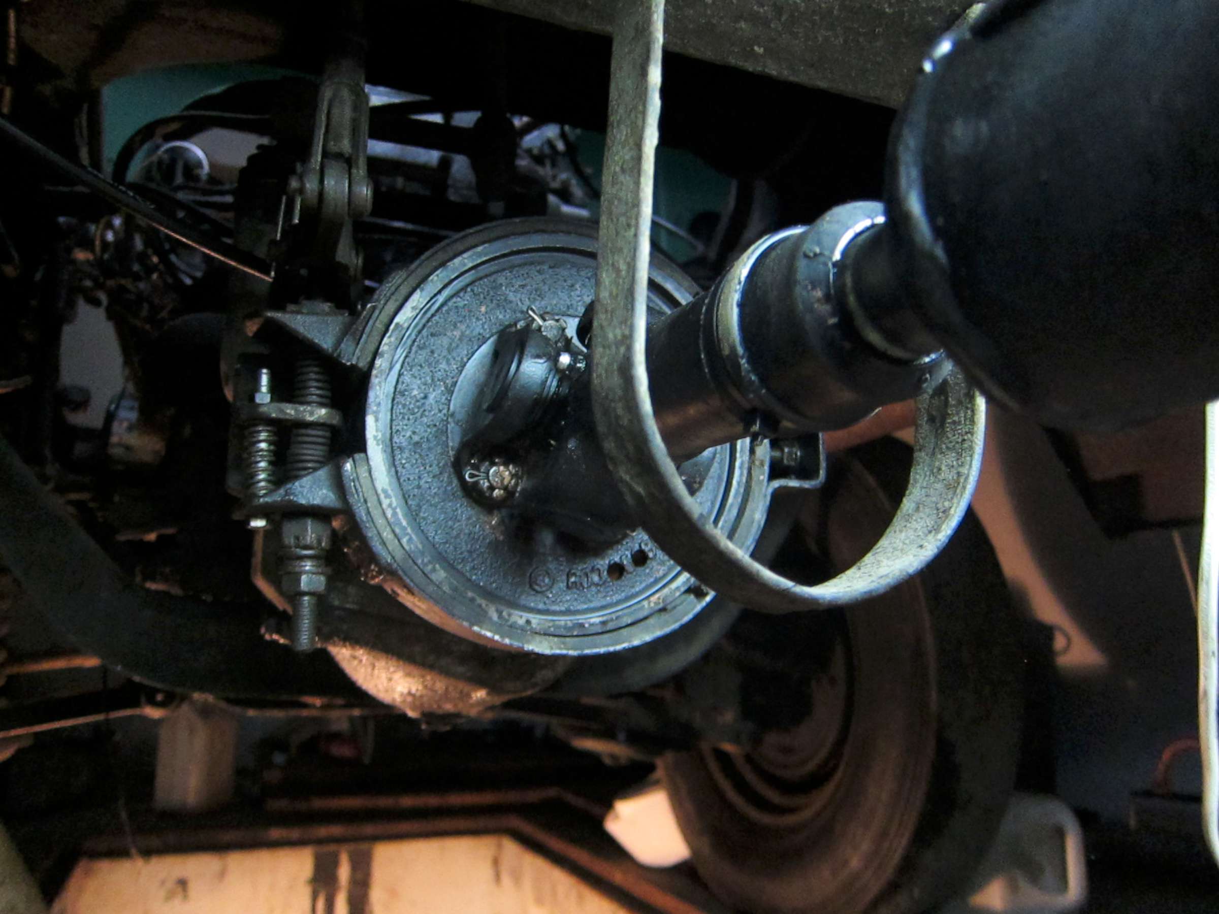

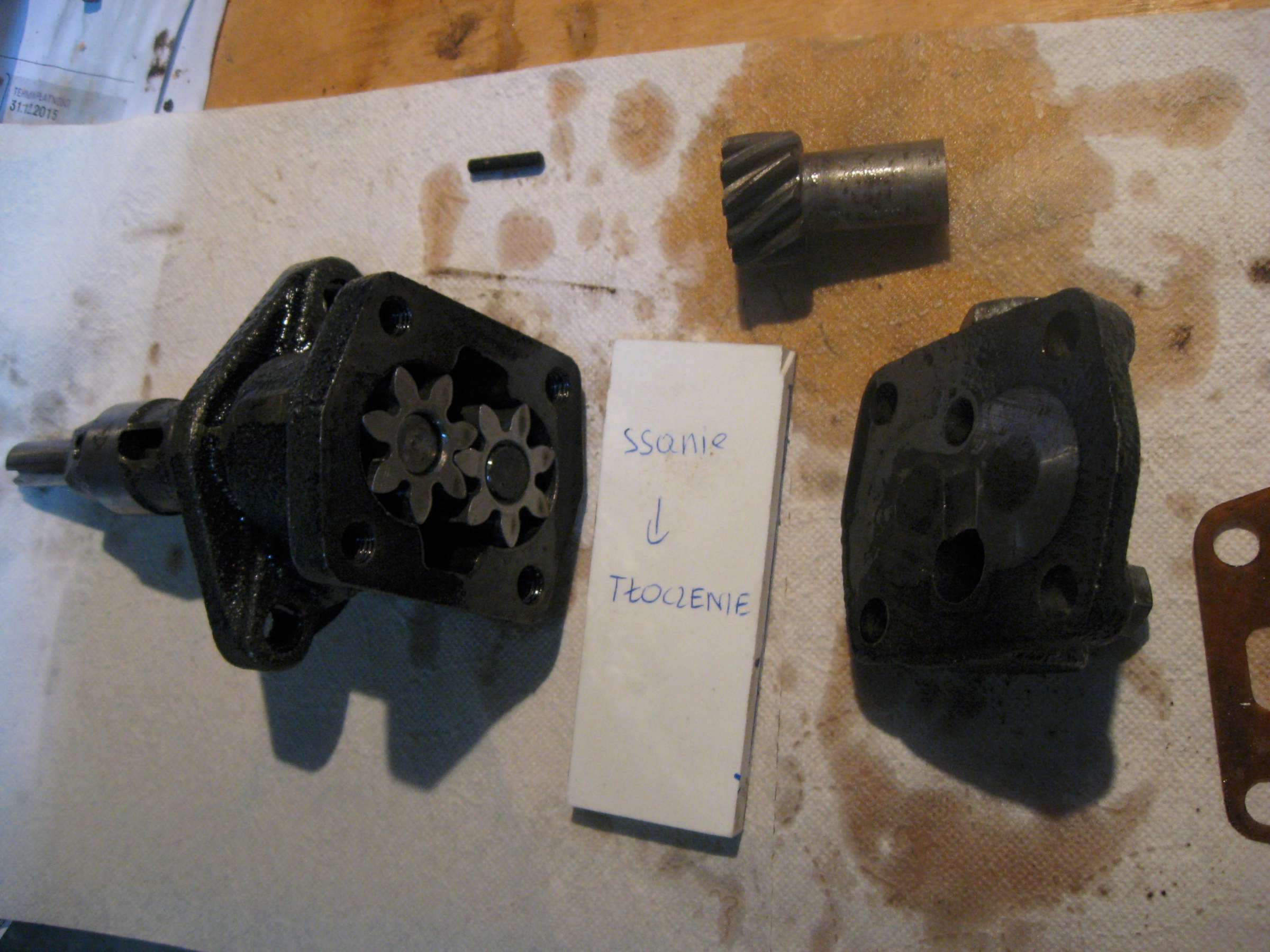

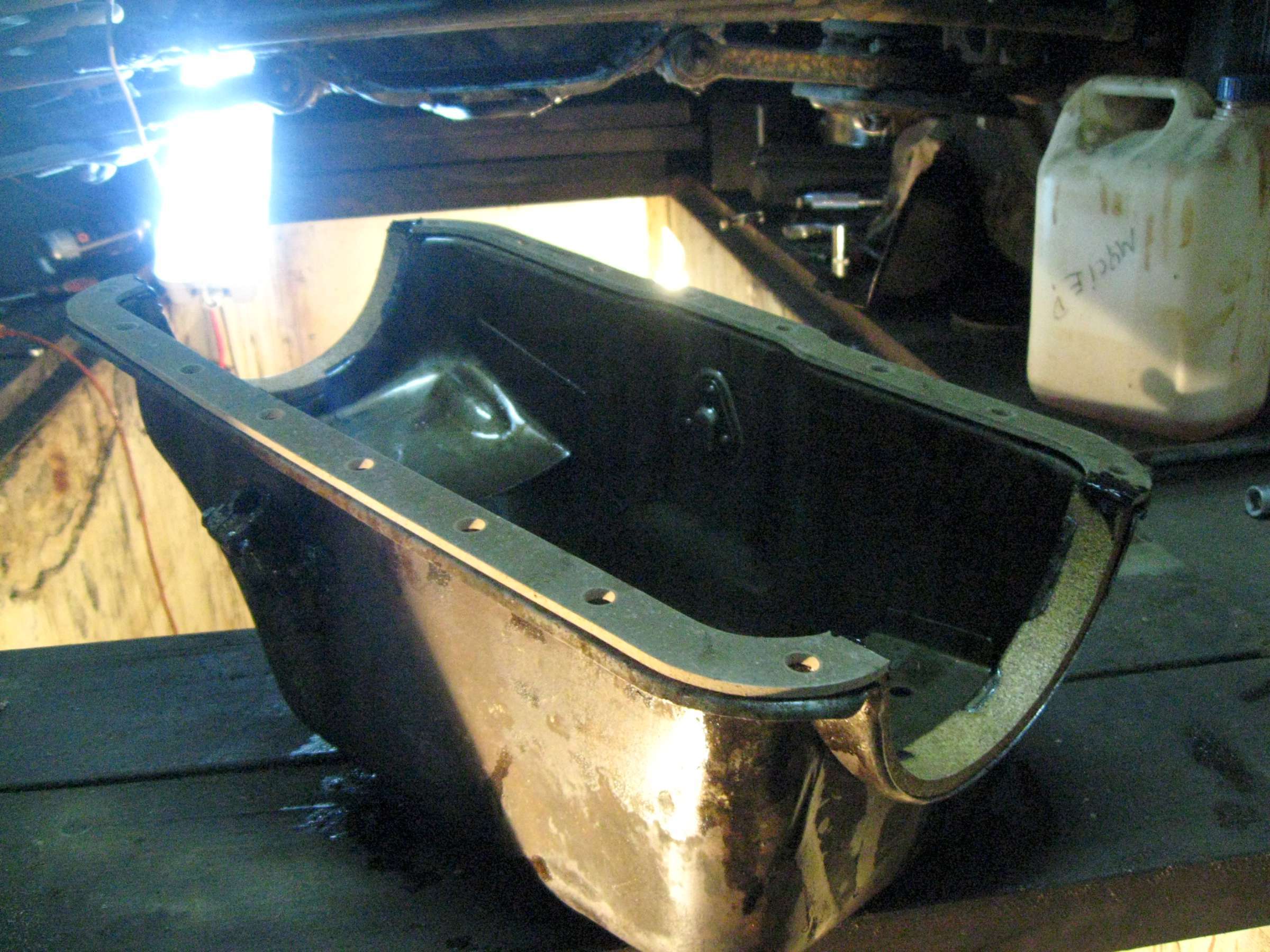

Pompa oleju z przygodami wymienione zębatki - wróciło ciśnienie i trzyma :) Wał napędowy zregenerowany, ręczny jako tako zmęczony, skrzynia uszczelniacz i oleje wymienione, most tylko olej, smok i korbowody dokręcone, miska na miejscu, głowica po regeneracji założona, ustawiona i drobiazgi różne....

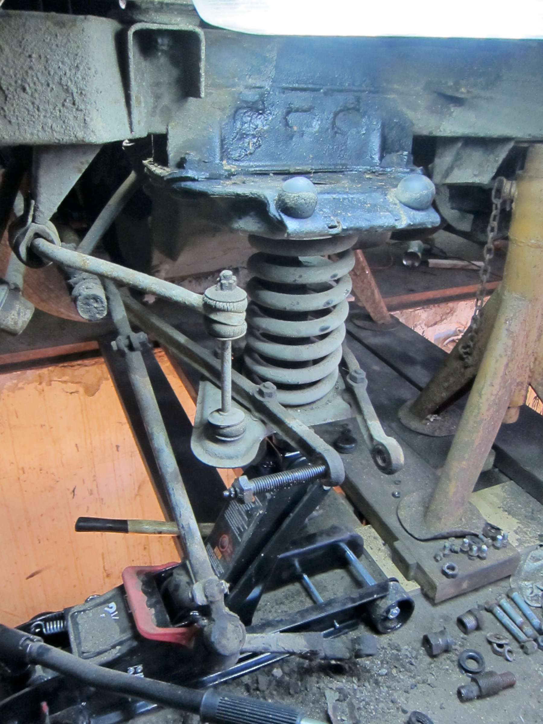

Generalnie Żuk jest jak Kałasznikow, prosty, solidny i ma robić robote. Niestety to nie dotyczy jak widzę przedniego zawieszenia - tu diabeł namieszał :) Walcze teraz i podziwiam myśl techniczną, lewa strona prawie już...
Hamulce w trakcie, ale pompa do wymiany. Ma wżer taki na dole po calej długości a widać nówka sztuka wstawiona byla. Czy na coś patrzeć jak pompę sie kupuje?
Pompa wody w trakcie, regeneracja całkiem prosta dzięki forumowemu poradnikowi :)
Parę pytań jeszcze:
1.Czemu nie mogę wyjąć amortyzatora do dołu po prostu - czy to normalne? Dziura jest za mala żeby osłona wyszła...

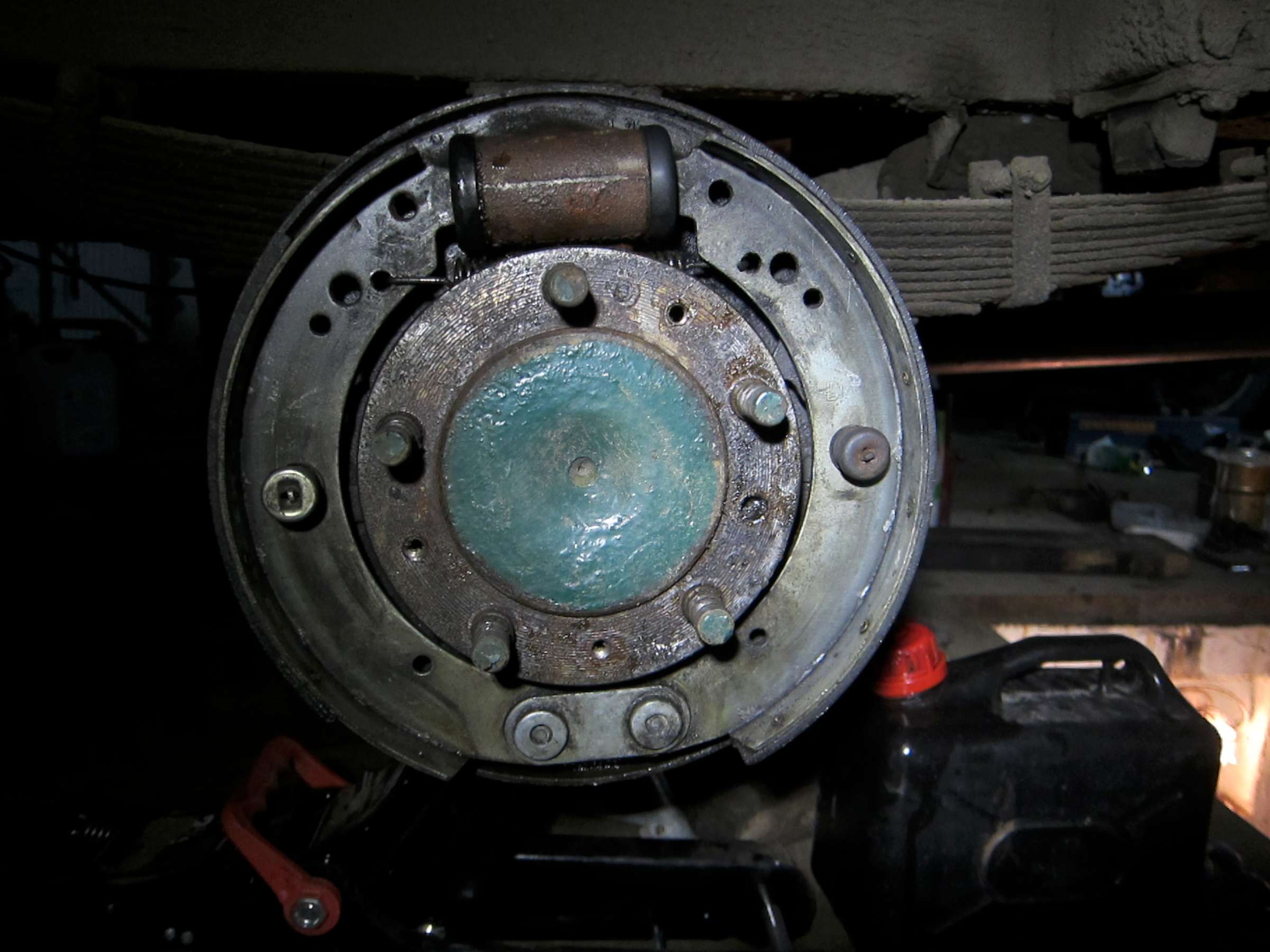

2.Mam z tyłu nowego typu cylinderki ale szczęki bez samoregulatorów, czy to będzie dzialać? Czy kupić cylinderek starego typu. Cylinderki wiem do wymiany są i tak - 15 lat stania robi swoje/. Czy trzeba kupić szczęki z samoregulacja /i wtedy tarcze kotwiczne i demontaż półosiek.../ To chyba latem zrobię...
3.Z przodu daje cylinderki nowego typu ale czy dużo lepsze te z alu tłoczkiem?
I dzieki Marcin za porady.

Amortyzator mam bardzo stary, początek produkcji i trzyma wiec zostaje. Jutro zobacze jak prawy.

cewka od elektronika będzie paliła przerywacz. musisz zdobyć np BE200b. i podłaczasz odwrotnie, bo zwoje sa nawinięte pod - na masie czyli podpinasz 15 przerywacz, 1 stacyjka. inaczej polaryzacja iskry bedzie odwrotna i pali gorzej. mam kilka takich cewek. z cylinderkami moze być kłopot-masz szczęki na mimośrodach, żeby zrobić samoreg. trzeba tarcze kotwiczne zmienić.

Z hamulcami z tyłu zostawiam w oryginale, szczęki są chyba od Uaza kupiłem pasują a cylinderki starego typu znalazła mi Pani Wyszkowska z Kozerek. Na przód poszły z samoregulatorami i wszystkie szczęki nowe bo stare namoczone były w płynie hamulcowym i po jednym hamowaniu pokrywały sie takim cienkim jakby lakierem. Teraz szczęki w całym aucie zmienić to chwila :) - przetrenowane...
Z przodu nowe bębny też, wszystko pasowało, ale szczeki w sklepie, zależnie od producenta mają różnice w długosci i minimalnie inną krzywizne w punktach podparcia o cylinderek. Czyli są takie z których trzeba zeszlifować 2-3 mm. To moze być przyczyna że pisano tu o problemach z założeniem bębnów jak sie na takie dłuższe szczęki trafiło.
Cylinderki wszystkie z aluminiowymi tłoczkami bo podobno stalowe tłoczki sie zapiekają ?
Dziś poskłądałem drążek środkowy / wystarczylo rozebrać, umyć i nasmarować/ i wsporniki na nowych tulejkach.

każde tłoczki mogą się zapiec. smaruj smarem silikonowym czyść i zmieniaj płyn co 2 lata, no i przede wszystkim hamuj i jeździj, bo od bezruchu i skroplin wilgoci wszystko sie zastoi.
alu tłoczki z żeliwnym cylinderkiem tworzą za to ogniwo elektrochemiczne i później tłoczek ładny a na cylinderku wżery. W lepszych sprzętach tłoczyska są chromowane, niezależnie czy korpus z alu czy żeliwny i problem nie istnieje praktycznie.
Pompa lepsza z alu tłokiem-nie wiem jak jest w nowszych pompach. stare 2obwodowe z korpusem alu i zeliwnym tłokiem w zasadzie nie nadawały się do regeneracji- korpus tak się wyrabiał, że wymiana gumek nic nie dawała i ogólnie takie sobie były.
