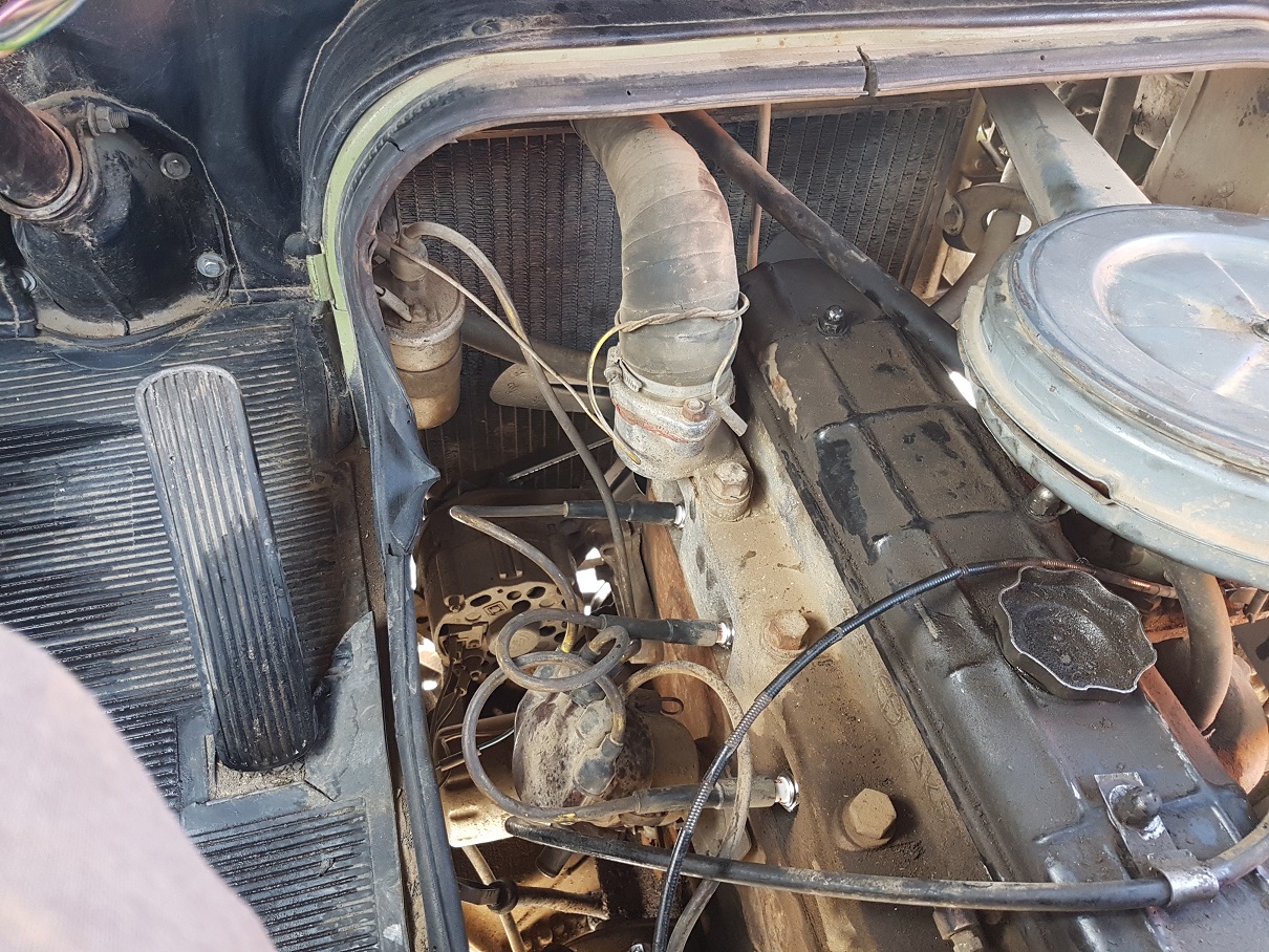

Dodałem jeszcze zdjęcie komory silnika na którym widać niepodłączony kabel od cewki prosze o instrukcje gdzie go podłączyć.

Jeśli silnik odpala, to kabel od cewki, jeśli jest podlączony do zacisku "+" po stacyjce na cewce, zapewne jest od elektrozaworu gaźnika. Może zostal odłączony, bo np gaźnik zostal zmieniony na taki bez elektrozaworu.

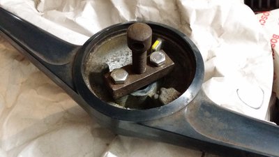

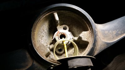

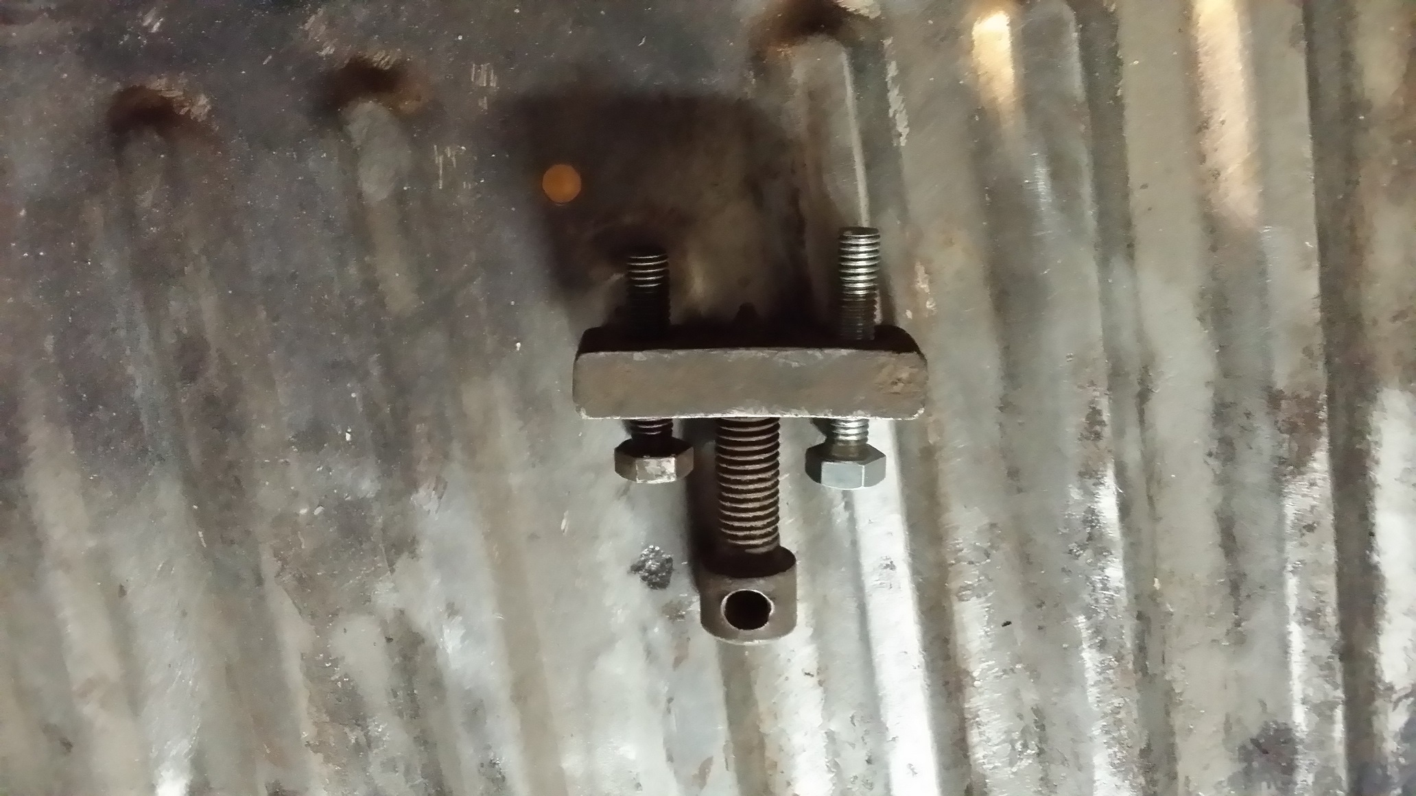

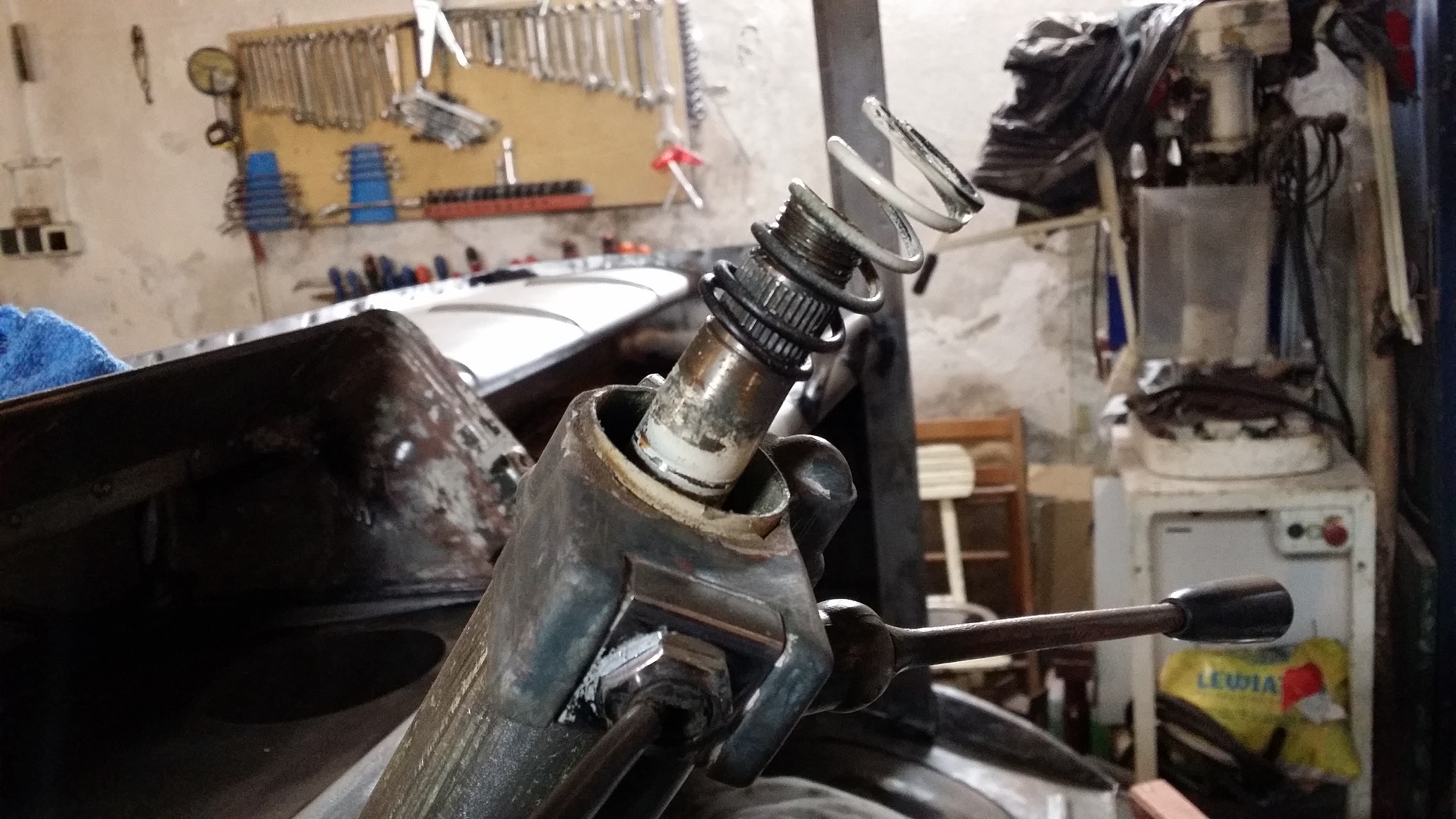

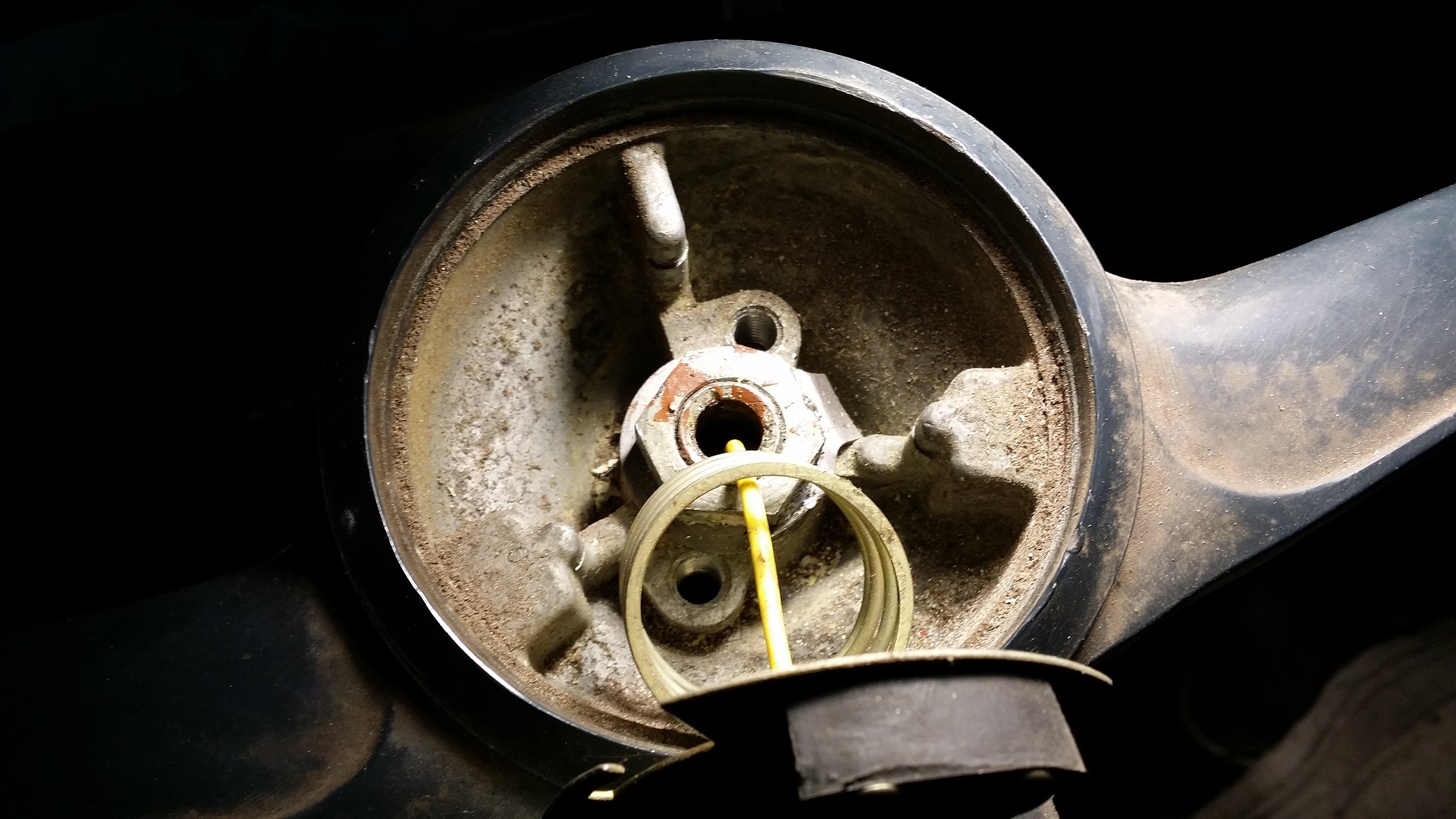

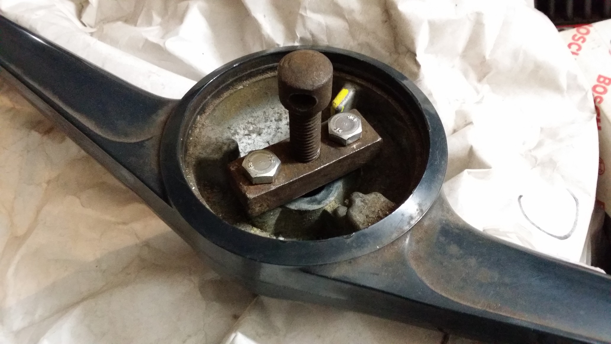

Ściągacz można zrobić banalnie prosto - płaskownik i 3 śruby. Środkowy otwór płaskownika musi być nagwintowany - to on wykona całą pracę ze zdjęciem koła kierownicy. Tak to wyglądało u mnie w smutku, nie podejrzewam, żeby coś zmienili w tym temacie...

Ja podkładałem kolana pod samą kierownicę, "szpanowałem" do góry i jednocześnie uderzałem młotkiem w wałek kierownicy, ale nie bezpośrednio, tylko za pomocą punktaka, bo tam jest zrobiony taki "nakiełek" w samym środku wałka.Kierownica wtedy ładnie schodziła.
A co Wy piszecie, że to 97 rok, jak tu i aparat zapłonowy starego typ i alternator chyba też.
No, do starego typu kierownicy, to jak kolega pisze, jest łatwiej, bo są gotowe gwintowane otwory w niej.

i mi w syrenie nie chciala zejsc, musialem zrobic bardzo podobny sciagacz
