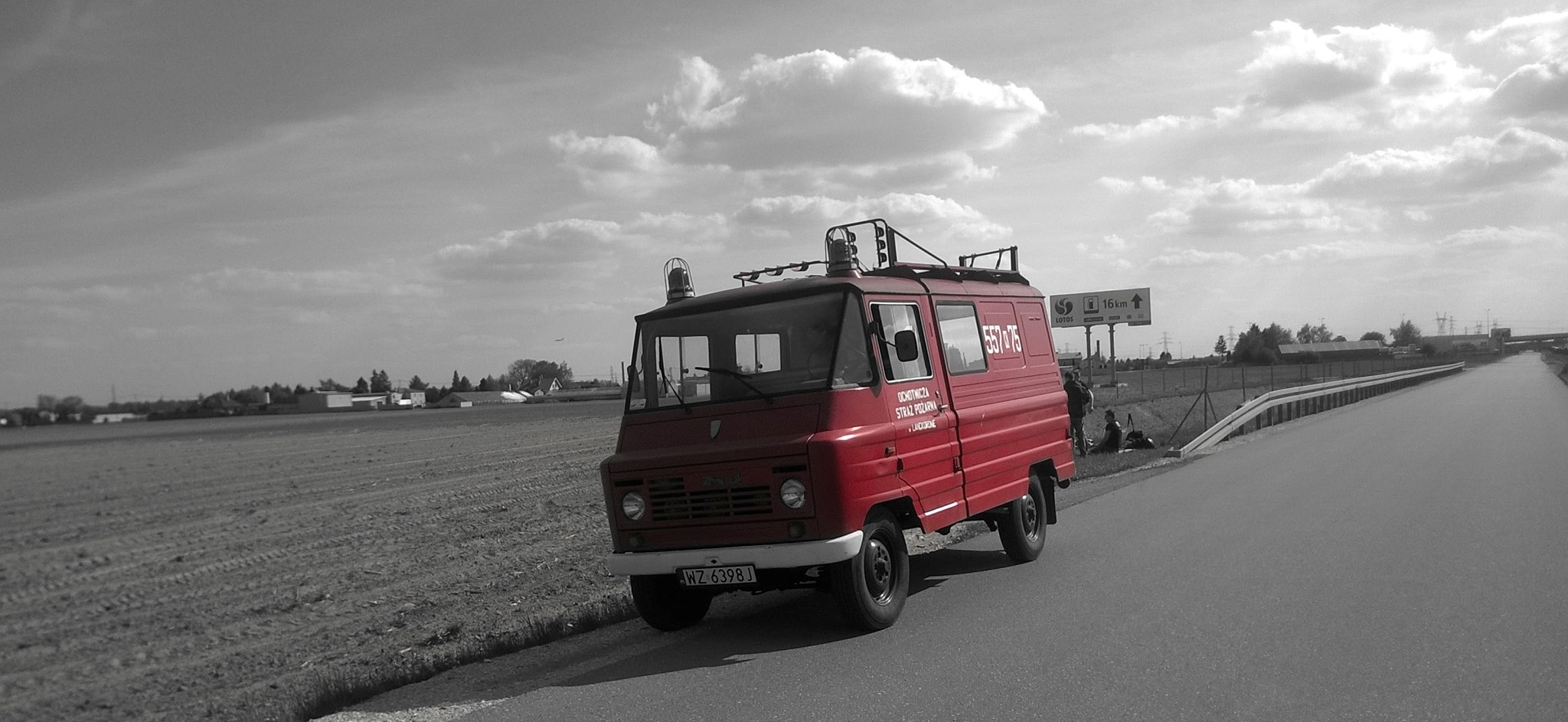

A oto i on. A 156 z 1987 roku. W dniu zakupu, przed powrotem do domu.
Jak mu się dobrze przyjrzeć to widać, że był konserwowany...z sygnałami dźwiękowymi, światłami i uszczelką przedniej szyby włącznie.
Nabyłem go bez wyposażenia strażackiego.
Jeśli chodzi o prace do wykonania to planuję pochylić się nad nim kompleksowo. Działania z silnikiem uzależniam od wyników pomiarów.
Skrzynia biegów żyje na granicy. Dwójka potrafi wypadać przy hamowaniu silnikiem. Przez pierwsze kilometry w górach lewarek lepiej było trzymać. Później albo lepiej go wyczułem, albo na równym olej inaczej pracuje ;) Wszystko co za skrzynią w nie lepszym stanie.
Cóż, jego zadaniem była służba w OSP w górskiej miejscowości więc dostawał w kość, podejrzewam, że rzadko jeździł na trzecim biegu ;)
