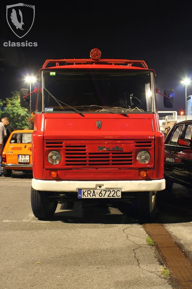

Rocznik 1989 do około 1995 służył w poczcie następnie trafił do straży pożarnej dostał belke z kogutami i syreną widoczną na zdjęciu pod maską miał zestaw "Belma". Stan pojazdu oceniam na doskonały, cieknie jak każdy żuk rdza wyrwała pare dziur w ramie i niedostępnych miejscach karoserii ale do odratowania niewielkim nakładem pracy.
