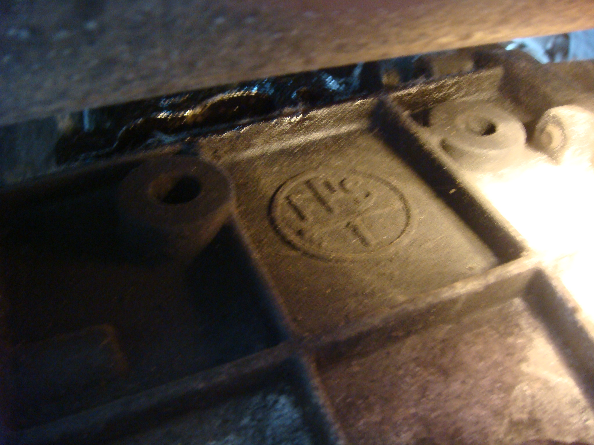

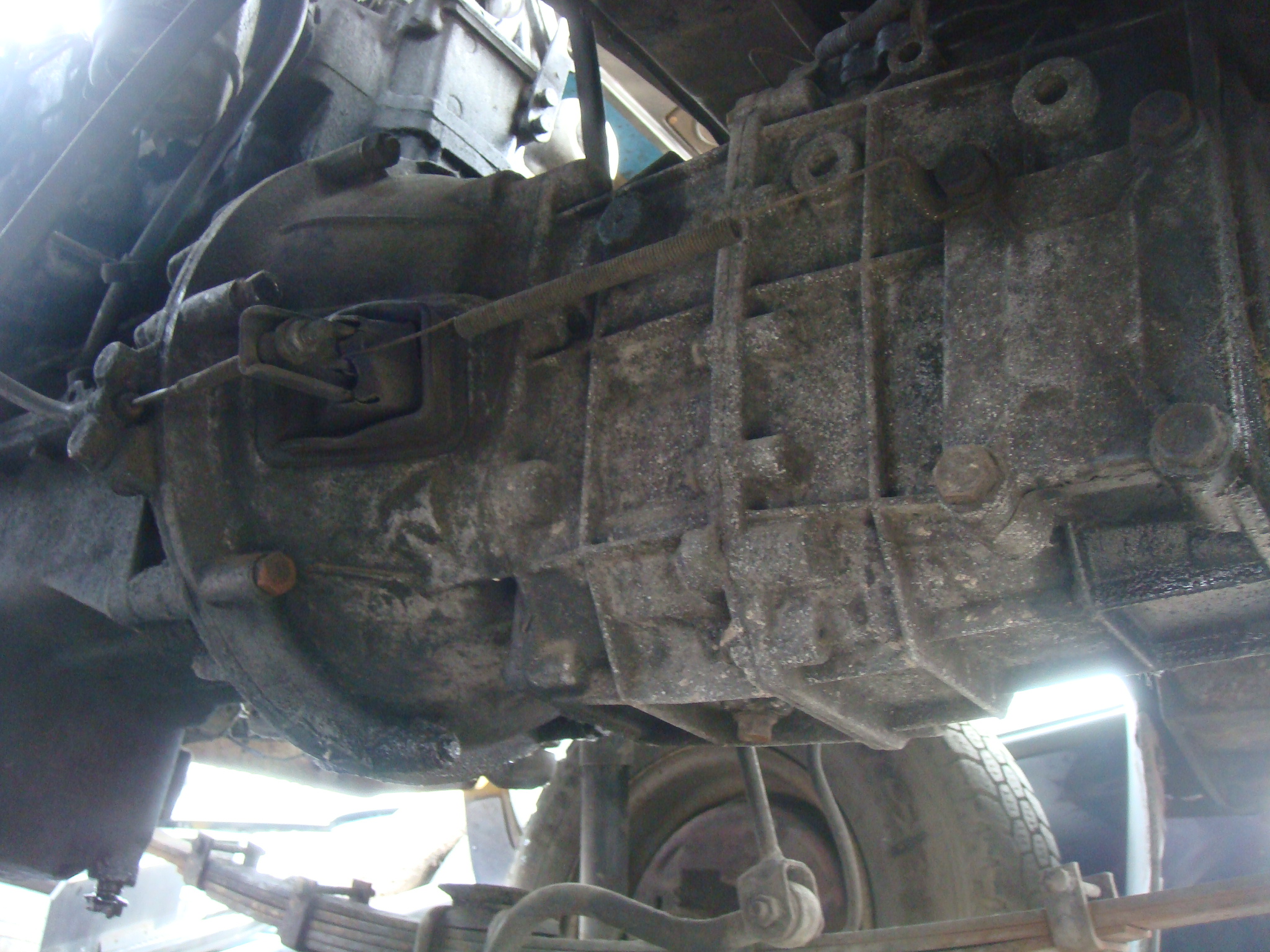

hmm dzieki za info panowie, moze zaczne od "huntingu"
DSC05761.JPG [ 1.09 MiB | Przeglądany 29375 razy ]
DSC05763.JPG [ 1006.68 KiB | Przeglądany 29375 razy ]

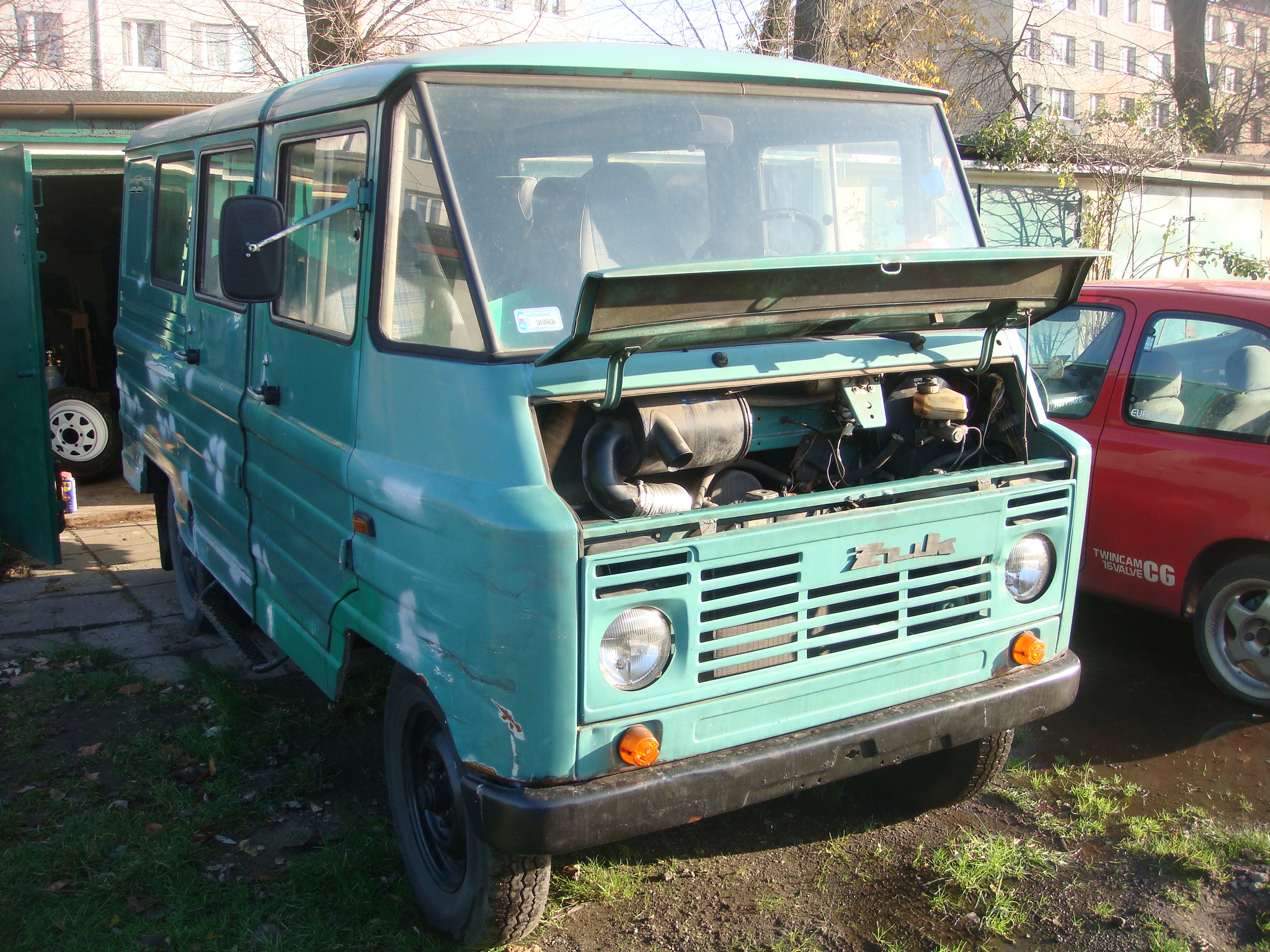

bez wątpienia Tczew. Zaklepaliśmy. Dopiero teraz widze co napisał phinek ale nie wiem czy bym zaryzykował skoro tczew jest sprawdzony.
Do tego pedał gazu z Poloneza. To z rana załatwione, a około południa:
ruszył :D dziś żuczek odbył pierwsze jazdy. Chciałem wam nagrac filmik ale aparat zdechł.
hamulce działają, są jeszcze gumowate ,ale nie ma porównania do pompowania 3 razy na zwalonej pompie... :roll:
andoria warczy aż miło :twisted:
luz na przekłądni akceptowalny, wręcz książkowy. Jedyne co to chyba 100 z zalecanych 300ml Hipola wyleciało mi na podłoge, trzeba zalewać na wyciagnietej przekładni?
Najlepszy byl brat który dowalił "ALE CZAD! jak jo tym kiedyś dziennie jeździł..." :P
DSC05770.JPG [ 1.18 MiB | Przeglądany 29375 razy ]
zajrzeliśmy jeszcze jak wygladają cięgna z "podłogowego" gazu do przeróbki na gaz z poldka i ogłoslismy fajrant.
