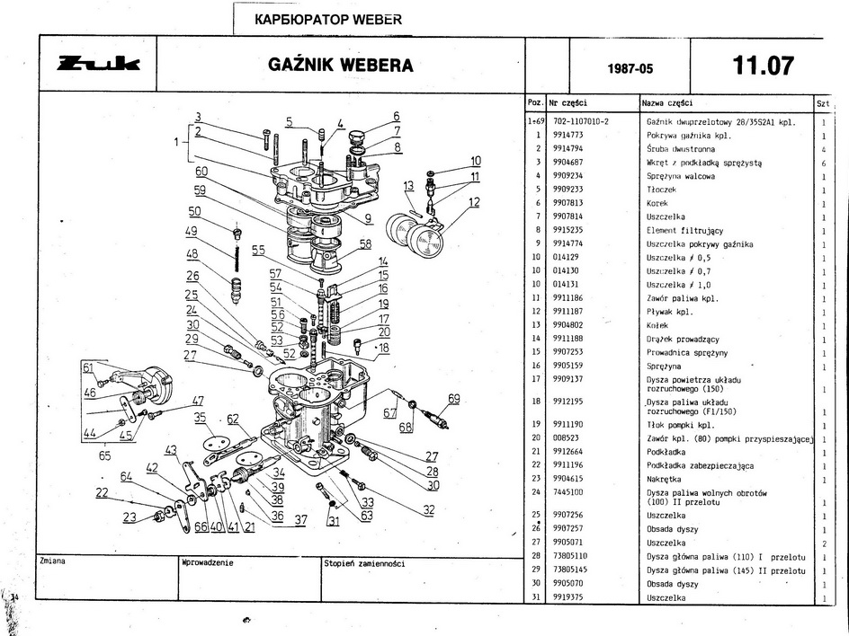

Coś z tego wyczytasz?
11_07 Gaźnik Webera.jpg [ 199.77 KiB | Przeglądany 10152 razy ]

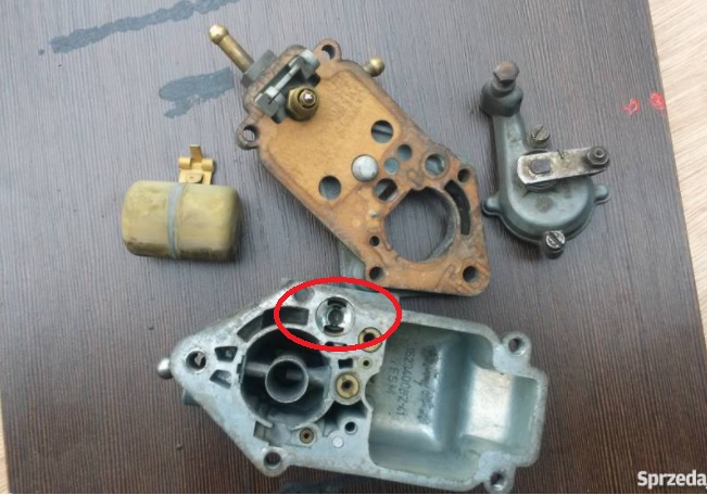

Chodzi mi dokładnie o te duperele od ssania chyba mi coś wyskoczyło i wyskakuje mi ten tłoczek .Czy u gory jest jakieś zabezpieczenie?
Post: 13 kwietnia 2018, 07:41
Nie pamiętam w tej chwili jak to jest w dwugardzielowym Weberze. W każdym razie w Maluchu ta sprężyna zabezpieczona jest takim stożkowym dyngsem.
zakga.jpg [ 98.04 KiB | Przeglądany 10134 razy ]

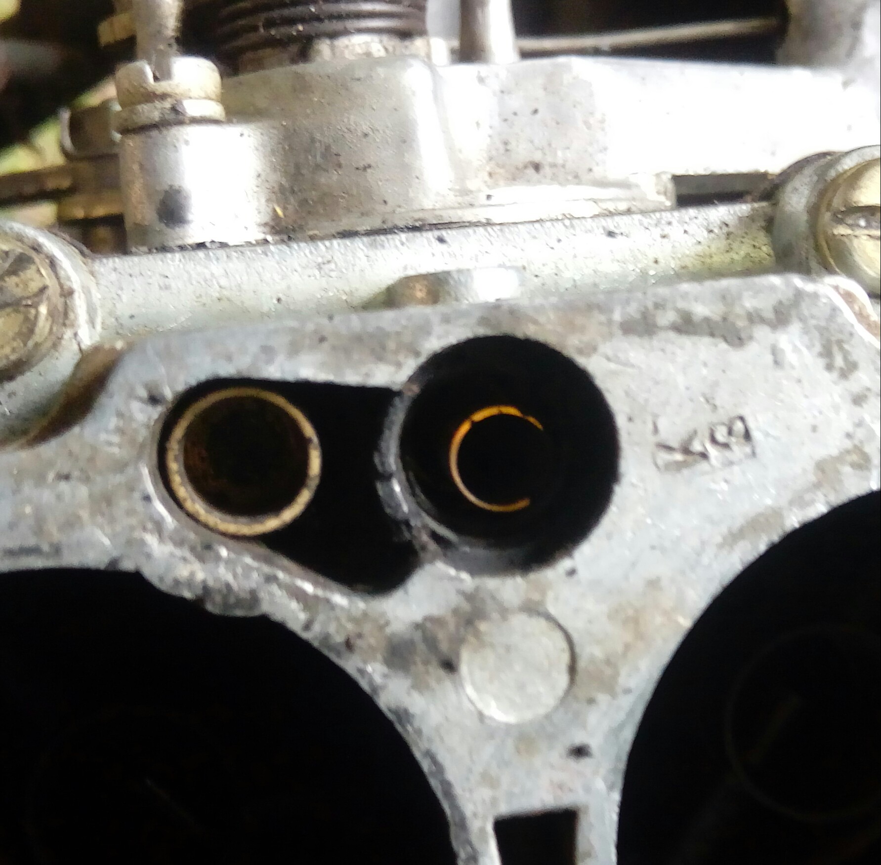

Tak to wyglada .Udało sie wstawić zdjęcie .Dzięki za podpowiedzi myślę że wspólnymi siłami uda się ożywić Żuczka ;)

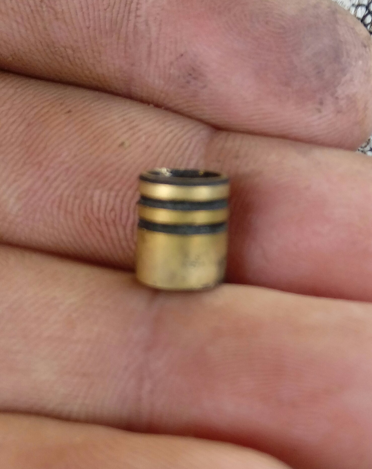

Ten tłoczek na sprezynie i zabezpieczenie na tłoczek .Na allegro widziałem zestaw naprawczy ale zamiast zabezpieczenia zaślepka?

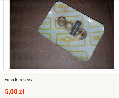

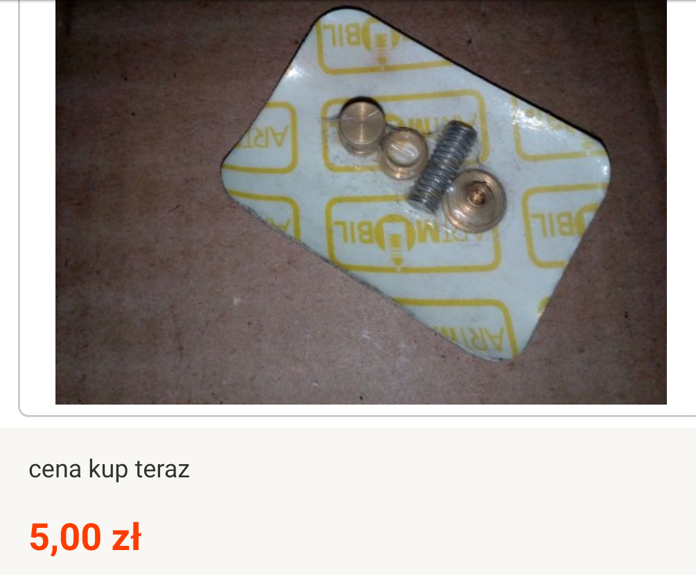

Sprawa załatwiona koszt 5 zł.Pozdrawiam
Screenshot_2018-04-13-11-47-50-1.png [ 614.9 KiB | Przeglądany 10118 razy ]
