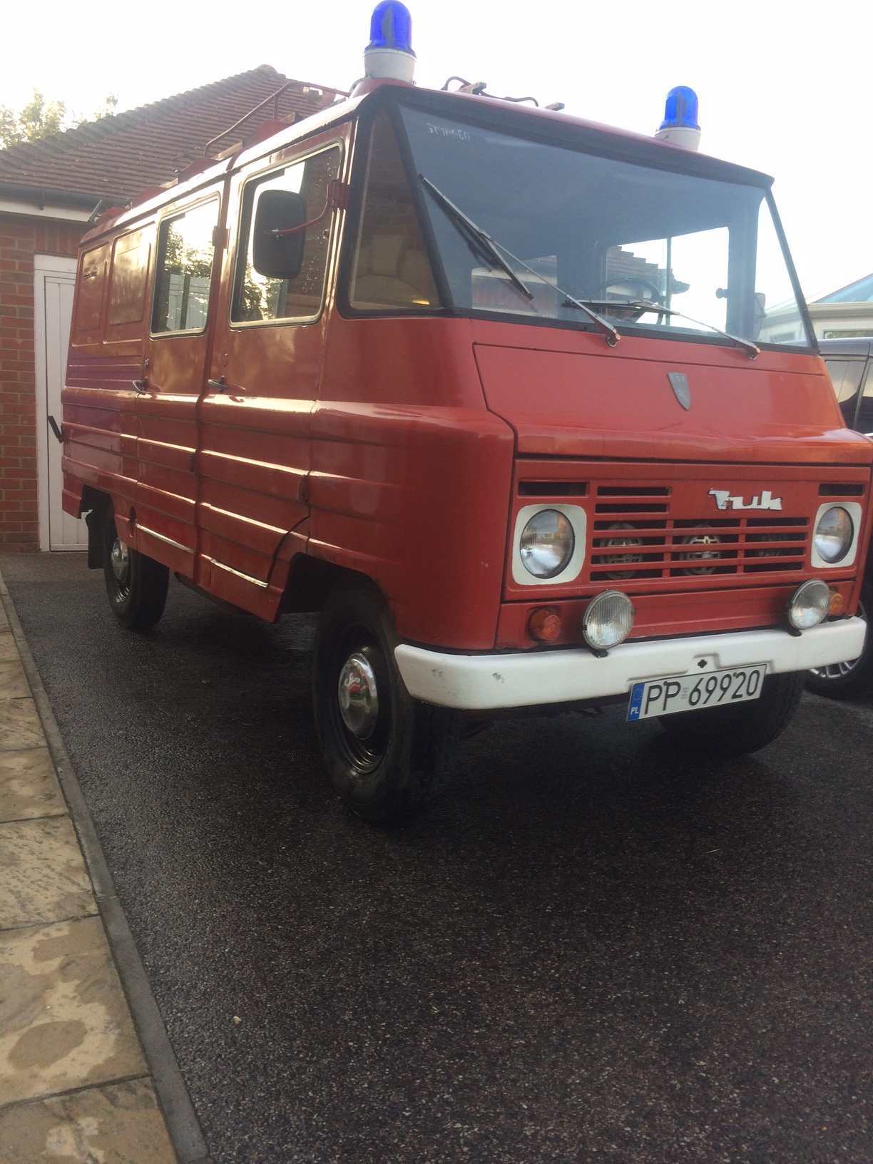

Witam ponownie. Mój Żuk strażacki straszy obecnie angielskie ulice, wzbudzając szok, przerażenie, przekleństwa i czasami wyrazy szacunku...
Niczym sie nie zrażając, z polskimi flagami w karoserii chciałbym Wam pokazac mojego Zuczka, ktory dostanie niedługo nową farbę i kilka innych ulepszaczy :-).. Zdjęcia z dzisiaj..

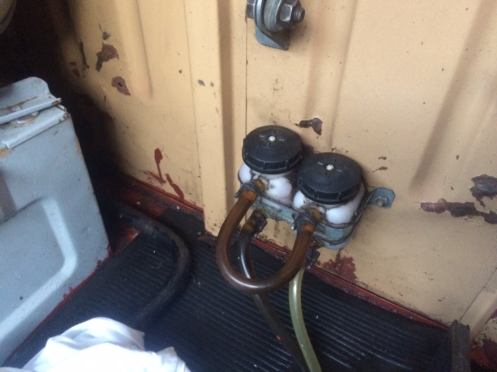

Powiedzcie mi jeszcze tylko, czy spotkaliście się z dwoma zbiorniczkami w kabinie, przy lewarku hamulca ręcznego. To zbiorniczki płynu hamulcowego? Jeżeli tak, to który ma być napełniony a moze dwa? Czeski film dla mnie. Prosze o pomoc :-)

Post: 06 września 2017, 19:46
tak i oba muszą być wypełnione

Strucel, mój płyn obecny jest czerwony, DOT4 co mam jasno-zółty.. Czy dolać bez obawy czy wymienic cały z układu? Zostawiłem na noc troszkę zmiesznaego starego z nowym, coby zobaczyć jak sie 'gryzie' ..Widzę, że muszę wyczyścić zbiorniczek płynu chłodniczego, bo syf w środku nieziemski.. W związku z tym spuszczać całą wodę z ukąłdu również? Sorry za te pytania, ale tutaj nie mam kogo się dopytać.. Pozdr Mirek

Post: 07 września 2017, 20:26
Jak chcesz zrobić dobrze, to najlepiej wymień wszystkie płyny i zrób dobrą płukankę. Przy układzie chłodniczym wodą destylowaną z kwaskiem cytrynowym, przy układzie hamulcowym najlepiej zrobić płukankę denaturatem, aczkolwiek przemyślałbym wymianę wszystkich gumowych elementów na nowe (wężyki, oringi w tłoczkach i pompie).
