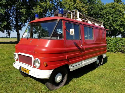

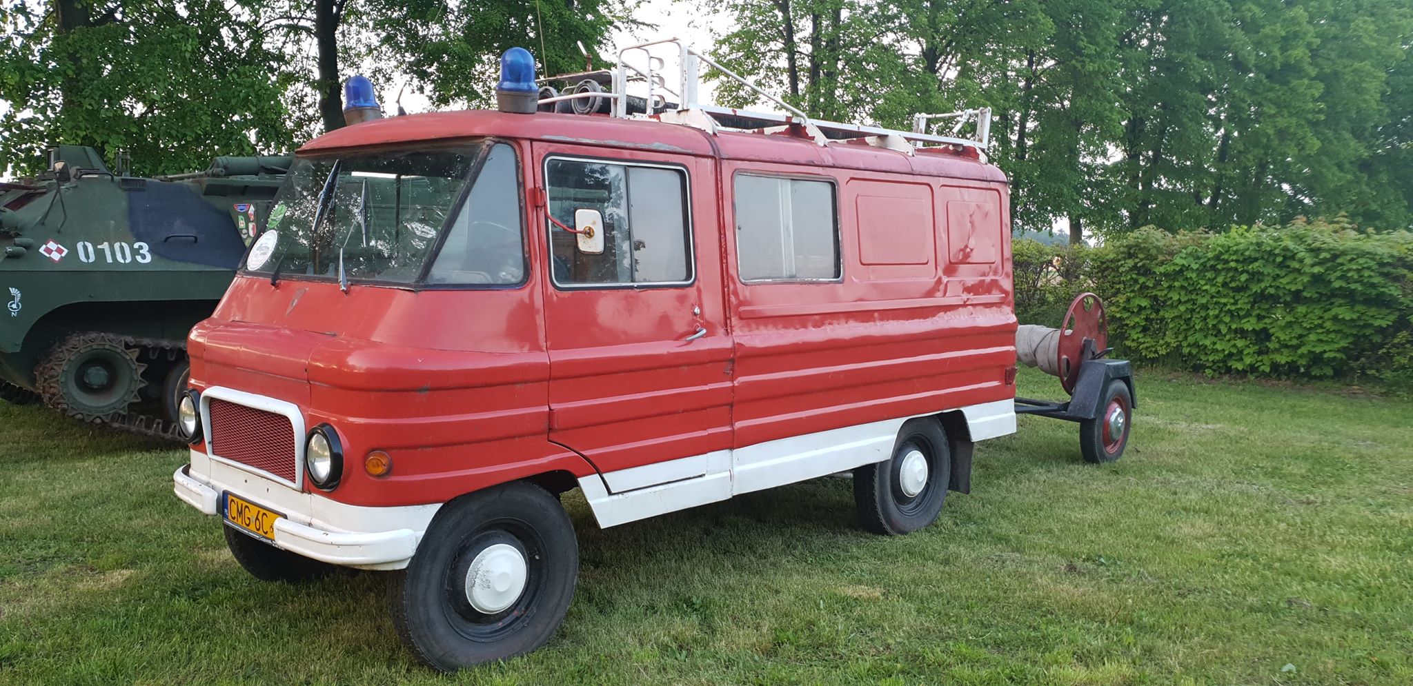

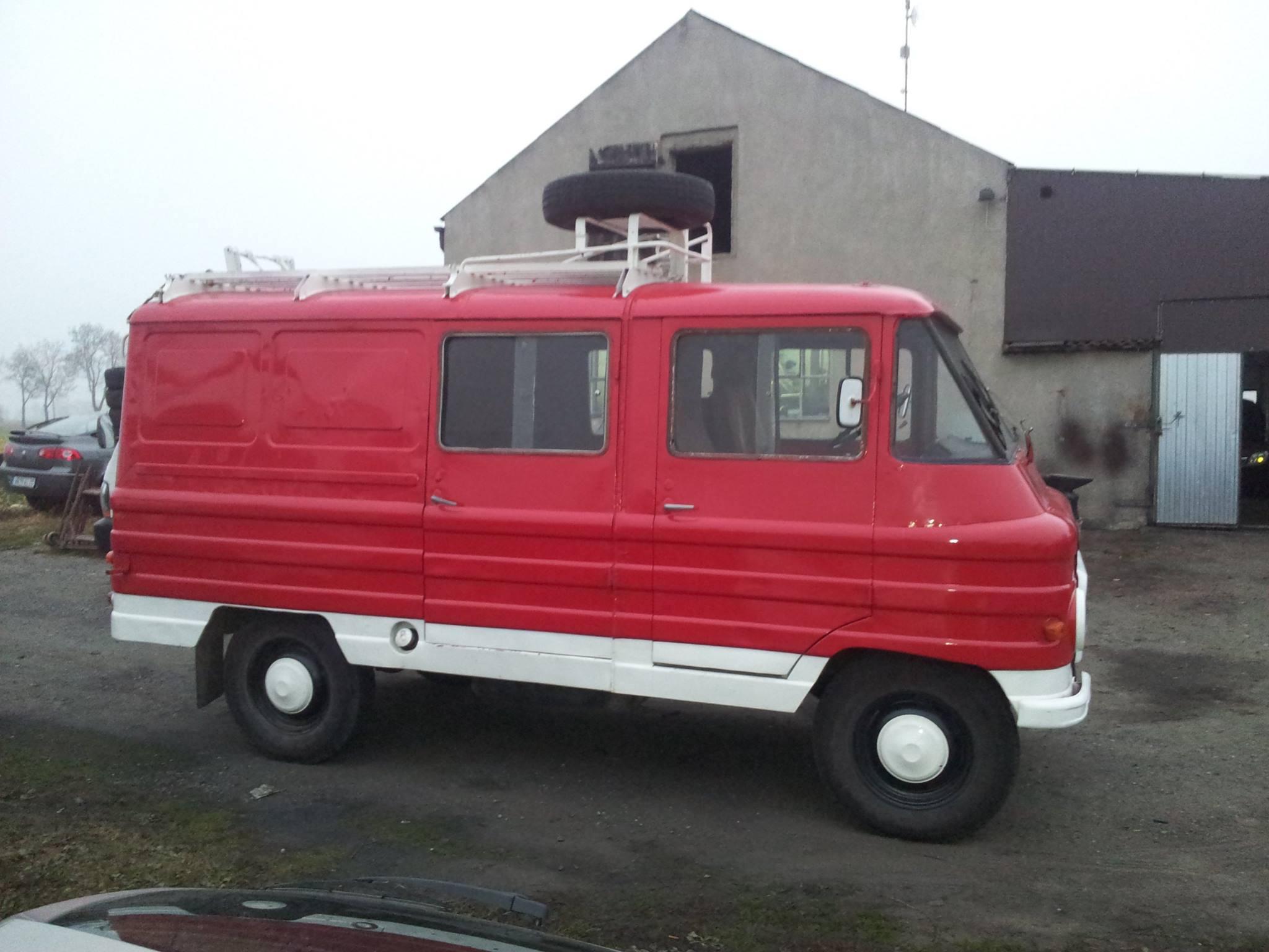

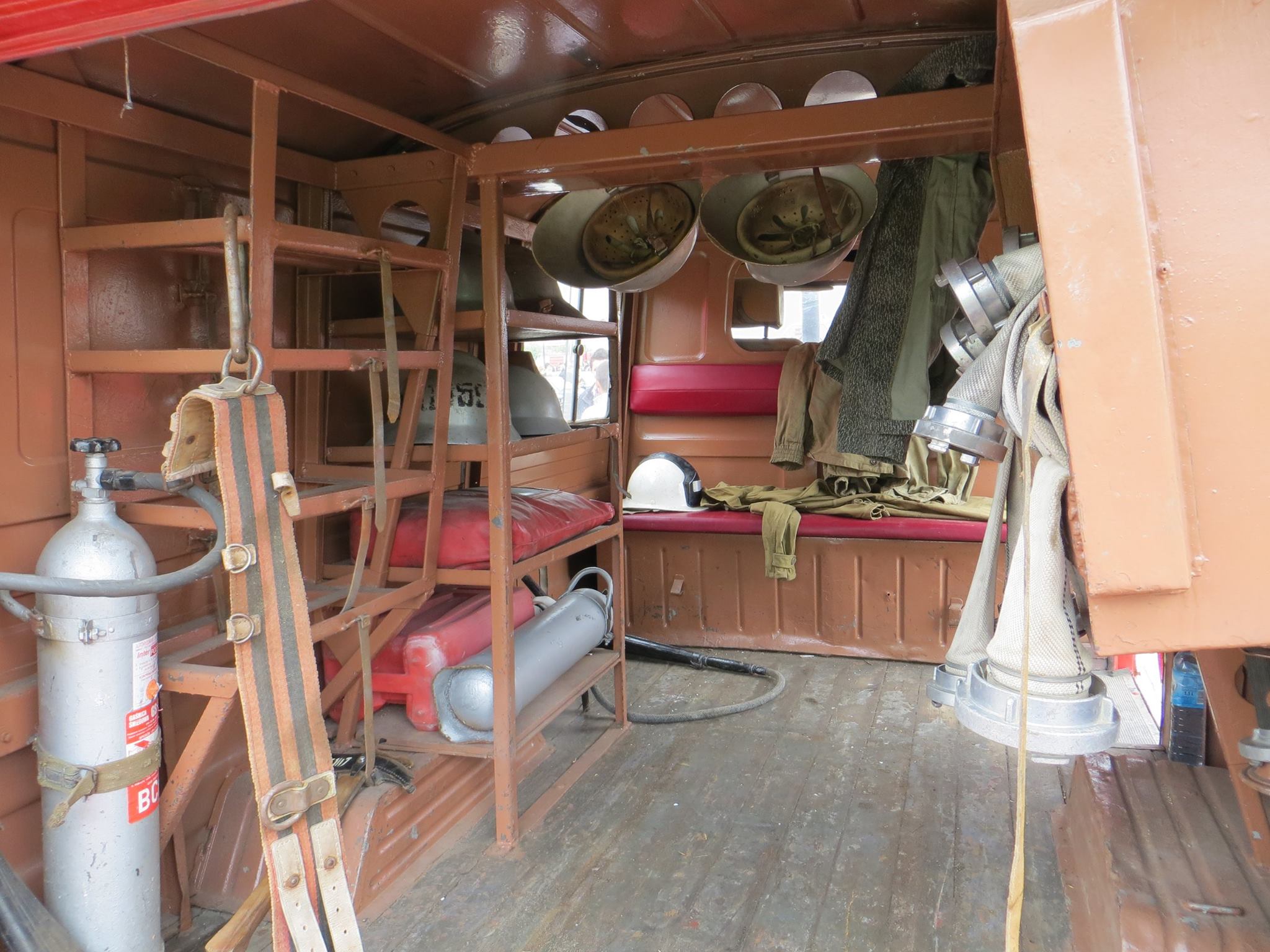

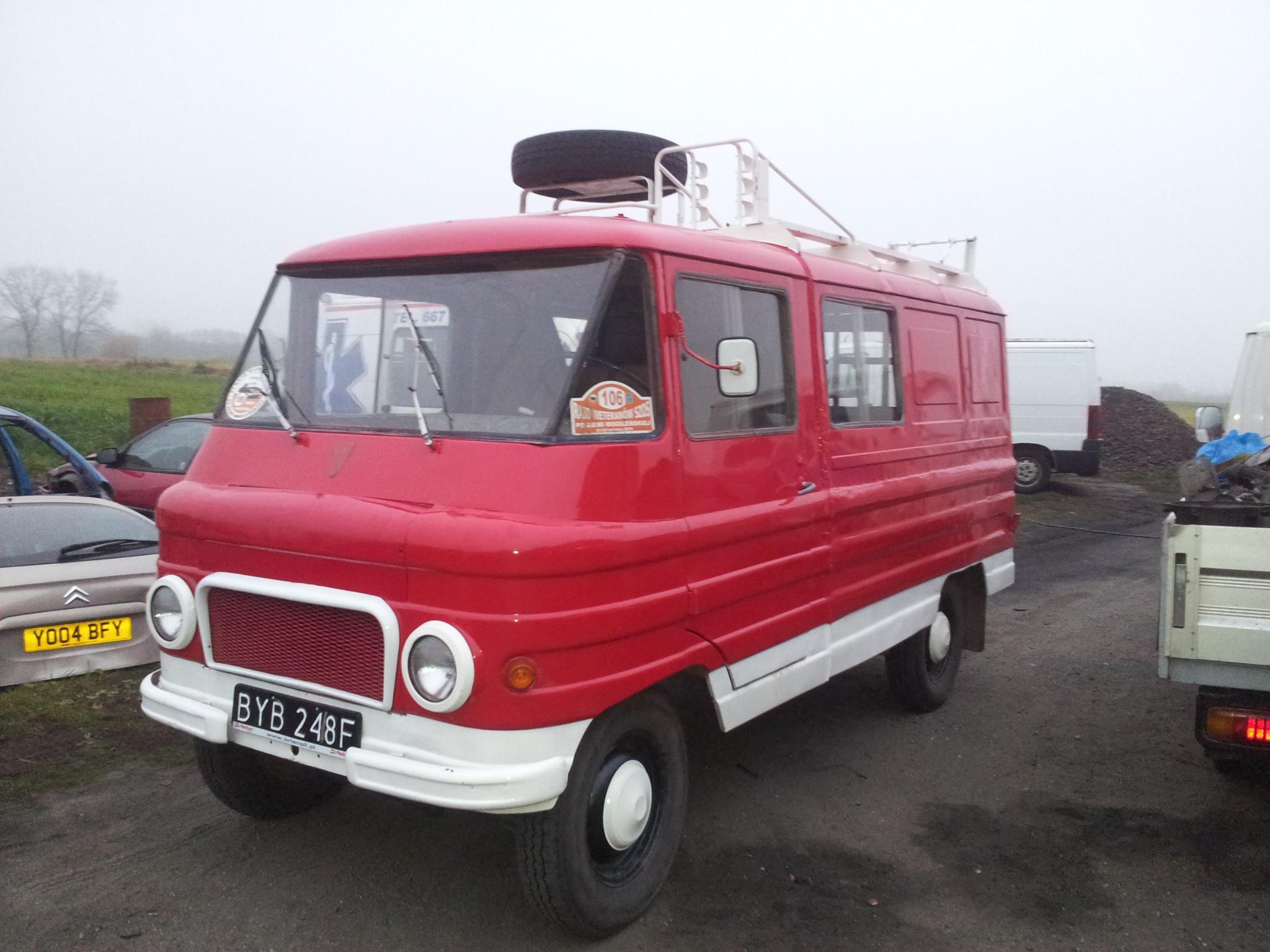

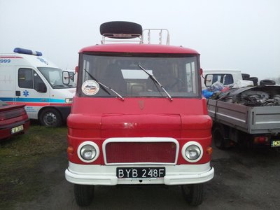

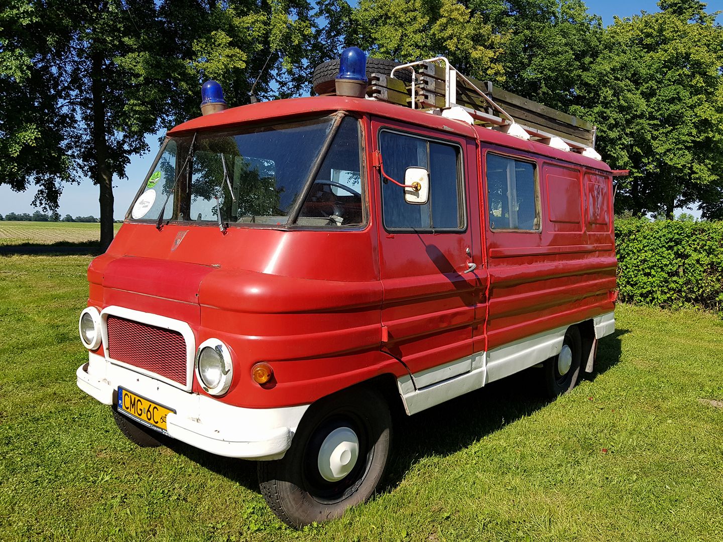

Witajcie :)
Nabyłem kilka lat temu Żuczka i zbieram się do szukania części blacharskich wyposażenia, drobiazgów typowo strażackich odnośnie mocowań na drabinę słupkową czy na stopnie do wchodzenia na dach... itd....
Ale największą zagadką jak dla mnie jest kabina od tego żuka
ponieważ nie ma przetłoczeń tzw podstawek na sygnały i grodź małą szybkę a nie duże przejście.....
Takie pytanie do miłośników czy ktoś dotarł może kiedyś do historii żuków strażackich pierwszych ? czy może niektóre modele z 1968 tak miały bo były przerabiane z skrzyniowców ??? przesyłam Państwu zdjęcia z dnia zakupu na oryginalnej rejestracji , zdjęcia wnętrza i dwa zdjęcia z przeszłości tego żuka gdzie widać że jeżdżąc już w straży nie miał przetłoczeń a na czarnobiałym zdjęciu widać małe okienko na grodzi... Proszę o pomoc może da się tą zagadkę jakoś rozwiązać ?
NUMER VIN 070238
może ktoś ma smutka z 1968 roku ???

Witaj! :D
Wszystko wskazuje na to, że Żuczek miał raczej burzliwą młodość :wink:
Jeśli fabrycznie był autem pożarniczym, to musiało się zadziać coś, co wymagało wymiany przedniej częsci nadwozia.
Inną opcją jest, że został zbudowany "systemem gospodarskim" z tego, co było...
Tak czy siak - jako fabryczny pożarniczy miałby (były od poczatku produkcji) te przetłoczenia pod koguty i niską przegrodę kabiny, a nie ścianę.
Widać, że nadwozie Twojego Żuczka jest złożone poza fabrycznie z kabiny od skrzyniowego / pickupa i tylnej części od strażackiego (furgonu). Dodatkowo niewykluczone, że to nie jedyna jego "przygoda" - bo nadwozie jest mocno "zmęczone" i sprawia wrażenie, jakby powązniejsze ingerencje przechodziło więcej, niż raz.
Fabrycznie przy furgonach (w tym pożarniczych) nie da sie "oddzielić" kabiny od tylnej częsci nadwozia. Tutaj ktoś tez ją przyspawał - ale ewidentnie kabina jest od skrzyniowego/pickupa. Po lewej nawet zostało druciane ucho od zapinania plandeki. Przesunięcie przetłoczeń względem siebie na kabinie i zabudowie też dobitnie swiadczy o tym, że to nie była fabryczna robota.
Osobiście uważam, że dzięki temu Twój Żuk jest w sensie "dokumentalnym" ciekawszy, bo dodatkowo opowiada, jak ratowano / ceniono / potrzebowano pewnych aut nawet, gdy były współczesne.

Pickup - na tym zdjęciu w słońcu z przyczepionym zwijadłem widać szwy.
