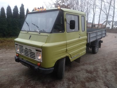

chciałbym Wam przedstawić moją Międzynarodówkę - a dokładniej Żuka A03(tak ma w dowodzie) z 1979r po niewielkich modyfikacjach :lol:
Żuk swoje imię zawdzięcza opowieściom właściciela, według których został stworzony do odbywania tras międzynarodowych. W swoim życiu miał odwiedzić między innymi Szwajcarię(pewnie Kaszubską) i Szwecję(pewnie tą w zachodniopomorskim). Aby uprzyjemnić dalekie podróże Żuk przeszedł szereg modyfikacji. Widać, że większość z nich została zrobiona z głową(oczywiście, że są rzeźbą) i bez druciarstwa. Żuk zyskał dodatkową przestrzeń za przednimi siedzeniami w której udało się wygospodarować miejsce do spania(kanapa z Tarpana :D ). Pod łóżkiem znajdują się schowki,a za fotelem kierowcy umiejscowiony został akumulator(po przeciwnej stronie zamiast wnęki na akumulator jest schowek z dostępem od zewnątrz - coś jakby skrzynka na pasy). W kabinie zostały zamontowane fotele z jakiegoś VW, również klapa silnika w środku wygląda na rzeźbioną. Na drzwiach zawitały podłokietniki z Dużego Fiata. Żukowskie manipulatory od sprzęgła, hamulca oraz gazu zostały zastąpione tymi z Fiata 125P(zresztą serwo hamulcowe wraz z pompą to też chyba DF). Na domiar złego została zamontowana regulowana kolumna kierownicza z Poloneza(wraz z kierownicą) Szoferka prócz tego, że została przedłużona to została także.... przesunięta do przodu. Co z tego, że koła teraz nie trafiają w nadkola i największe opony jakie się da zamontować to 195/70R15(chyba - w fazie testów).. Ważne, ze długość paki pozostała bez zmian :lol: . Pod kabiną znajduje się silnik z.... Wołgi. Chyba największe przekleństwo tego pojazdu. Na przykład pasująca pompę wody za normalne pieniądze zakupiłem dopiero na Ukrainie. Dodatkowo Żuk otrzymał powiększony zbiornik paliwa - rzekomo 110l, moim zdaniem max 90l, jak zatankuje do pełna to się pochwalę. Kolejną z modyfikacji jest wzmocnione zawieszenie z tyłu poprzez dodanie sprężyn. Jak już jesteśmy z tyłu pojazdu to tutaj taka ciekawostka - podobno burty paki są zrobione z barier energochłonnych.

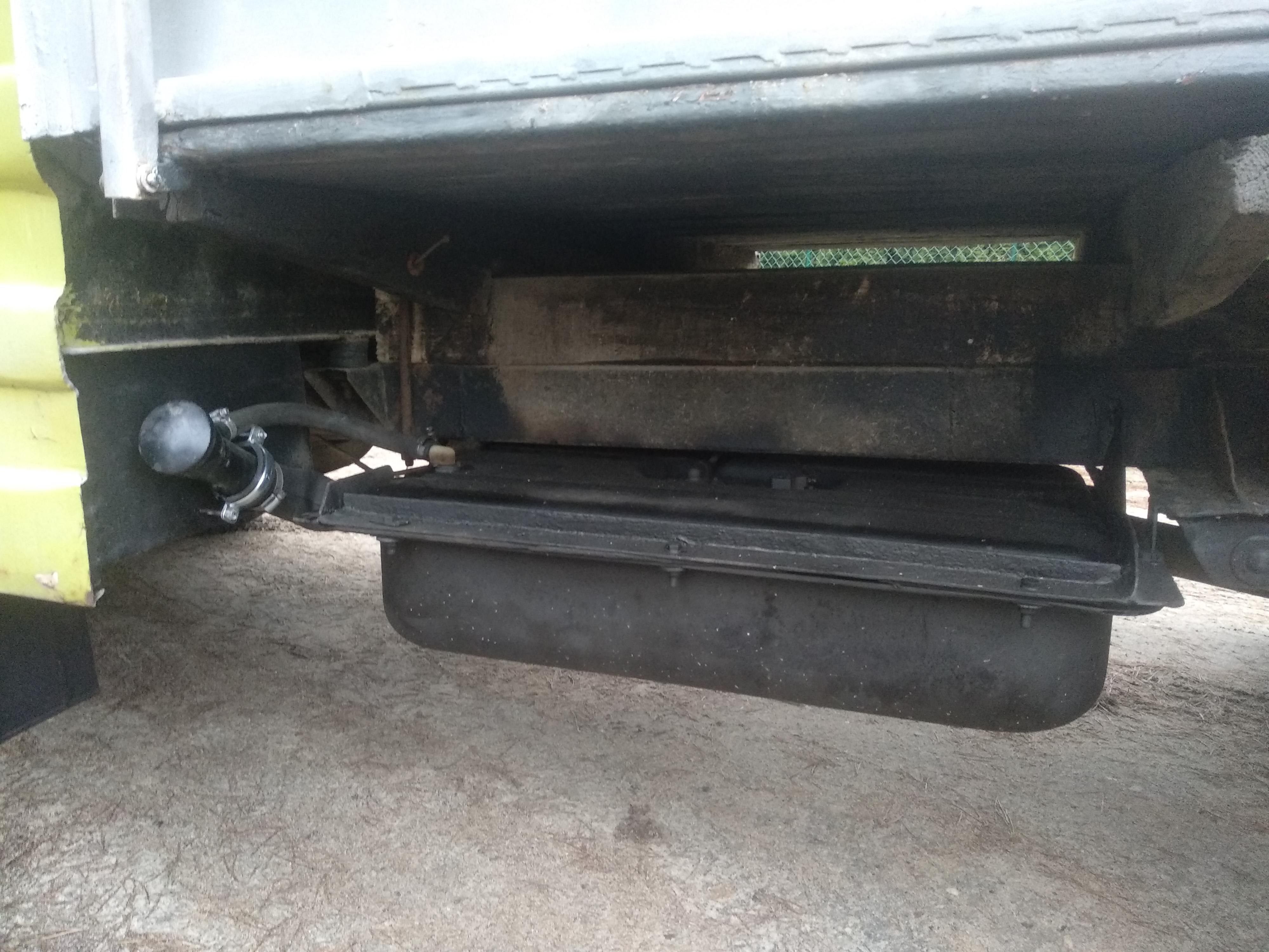

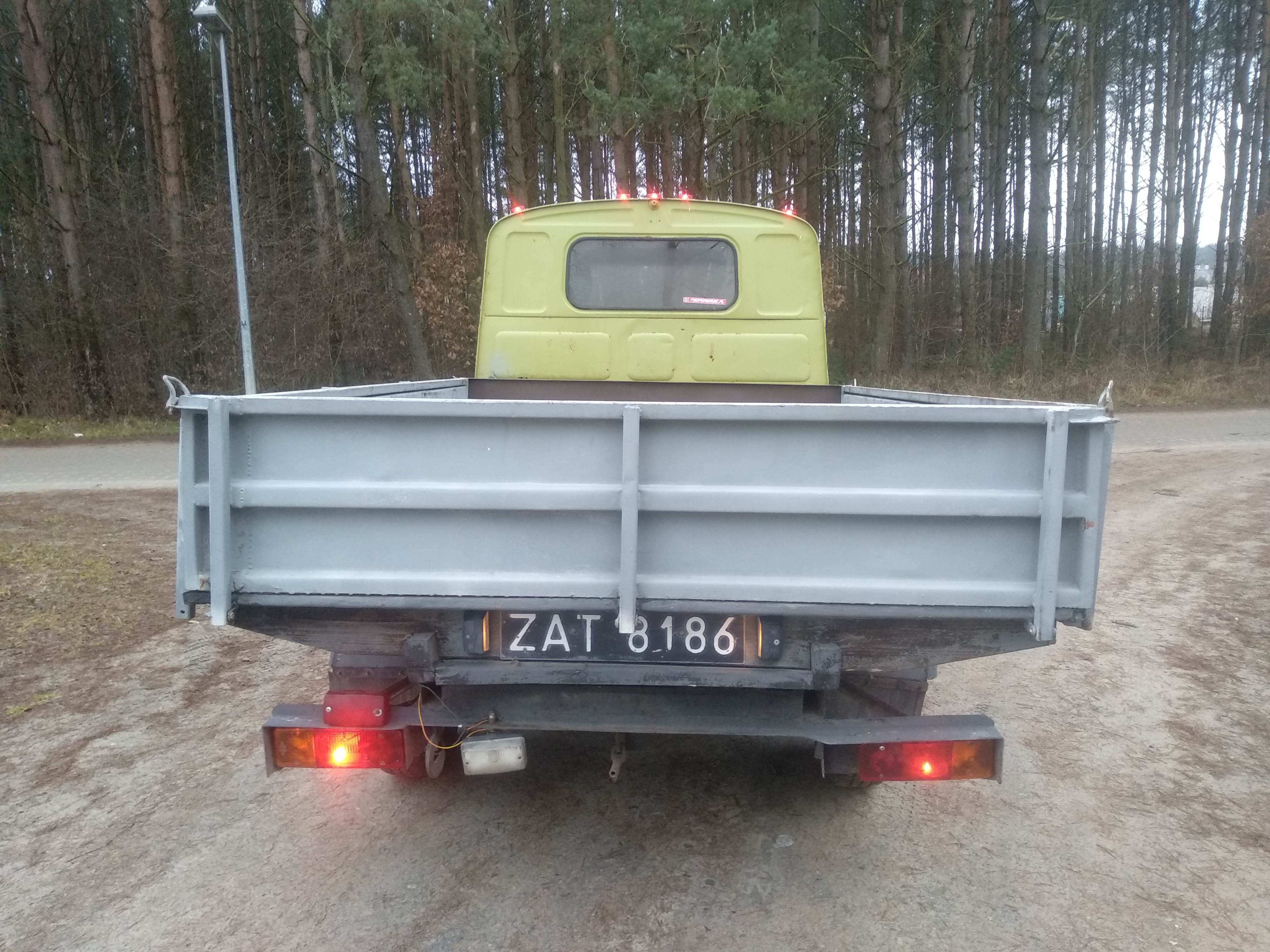

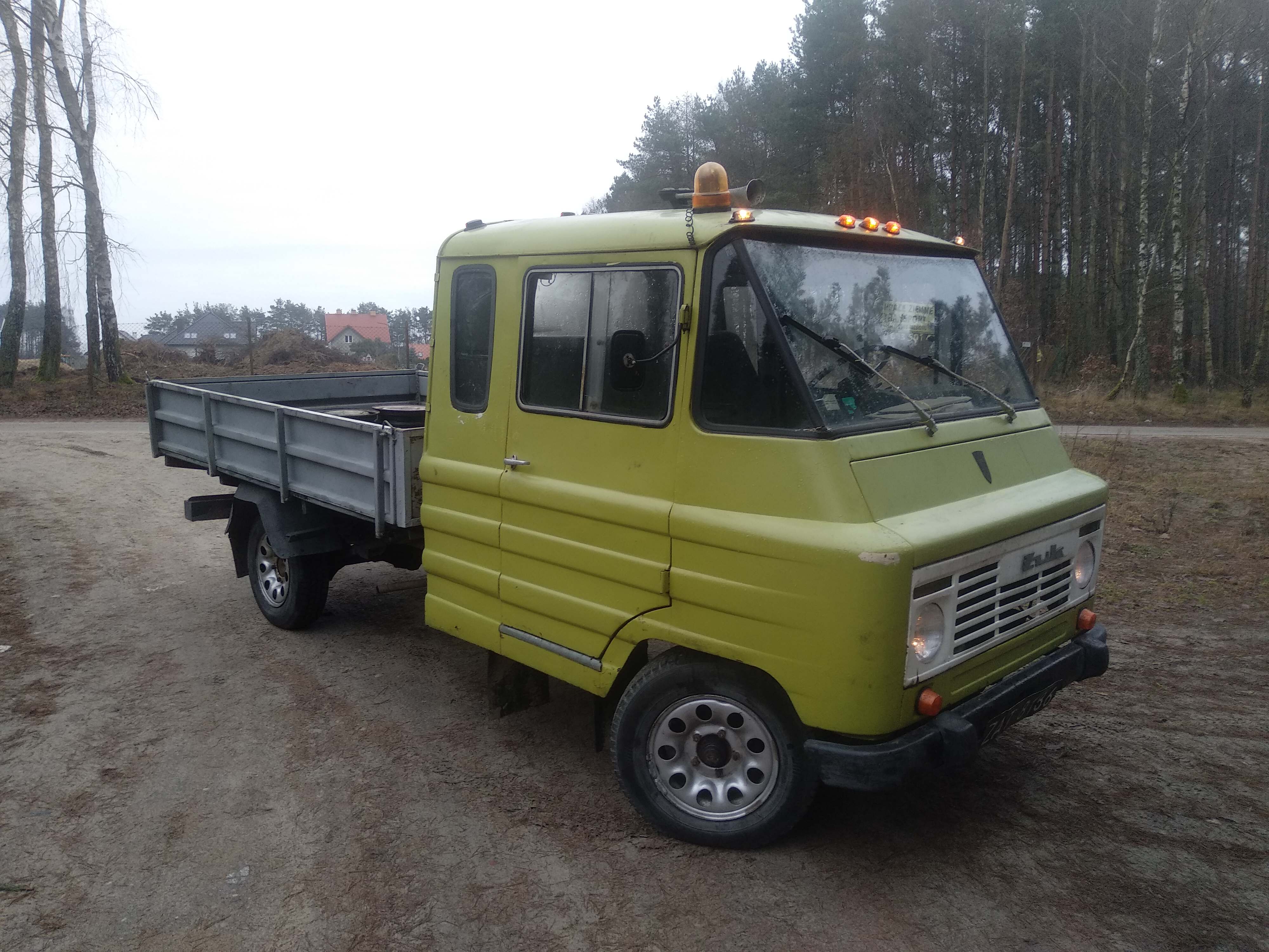

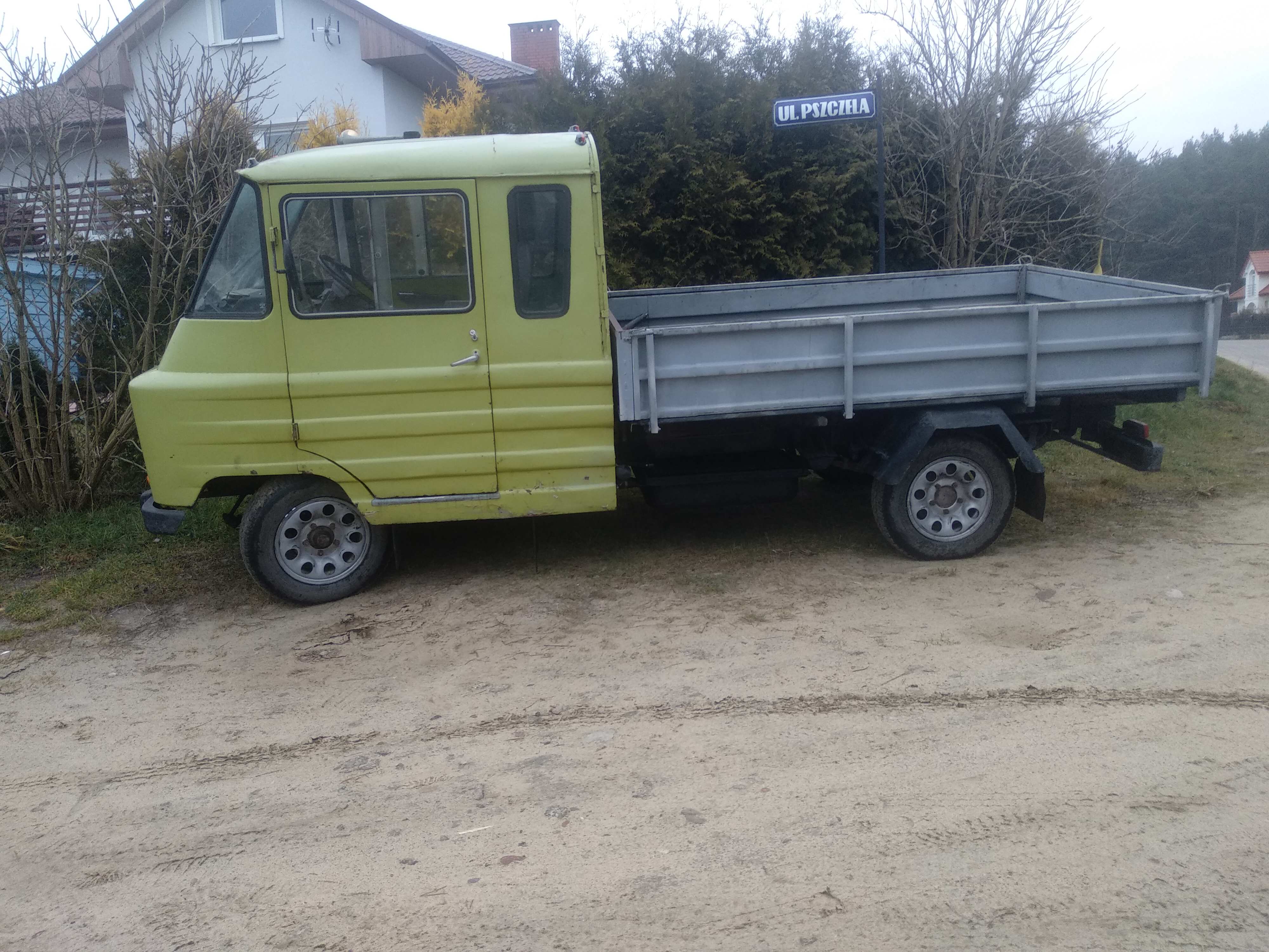

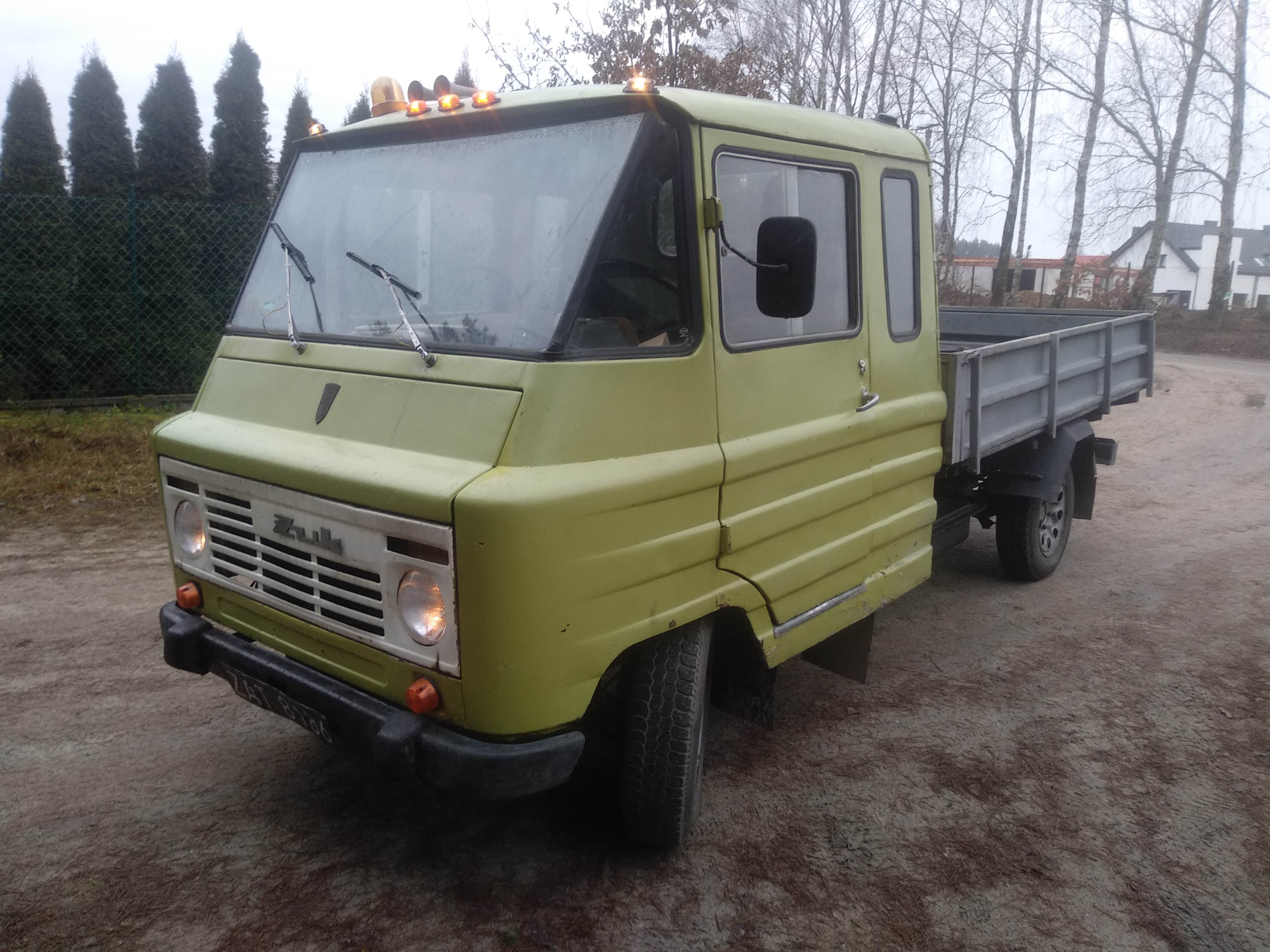

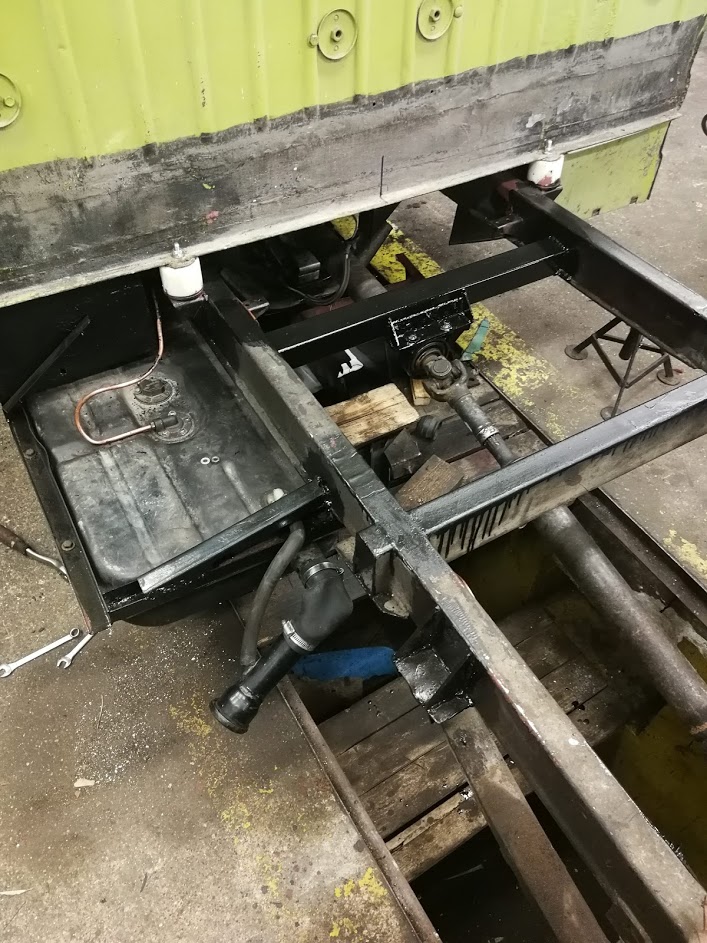

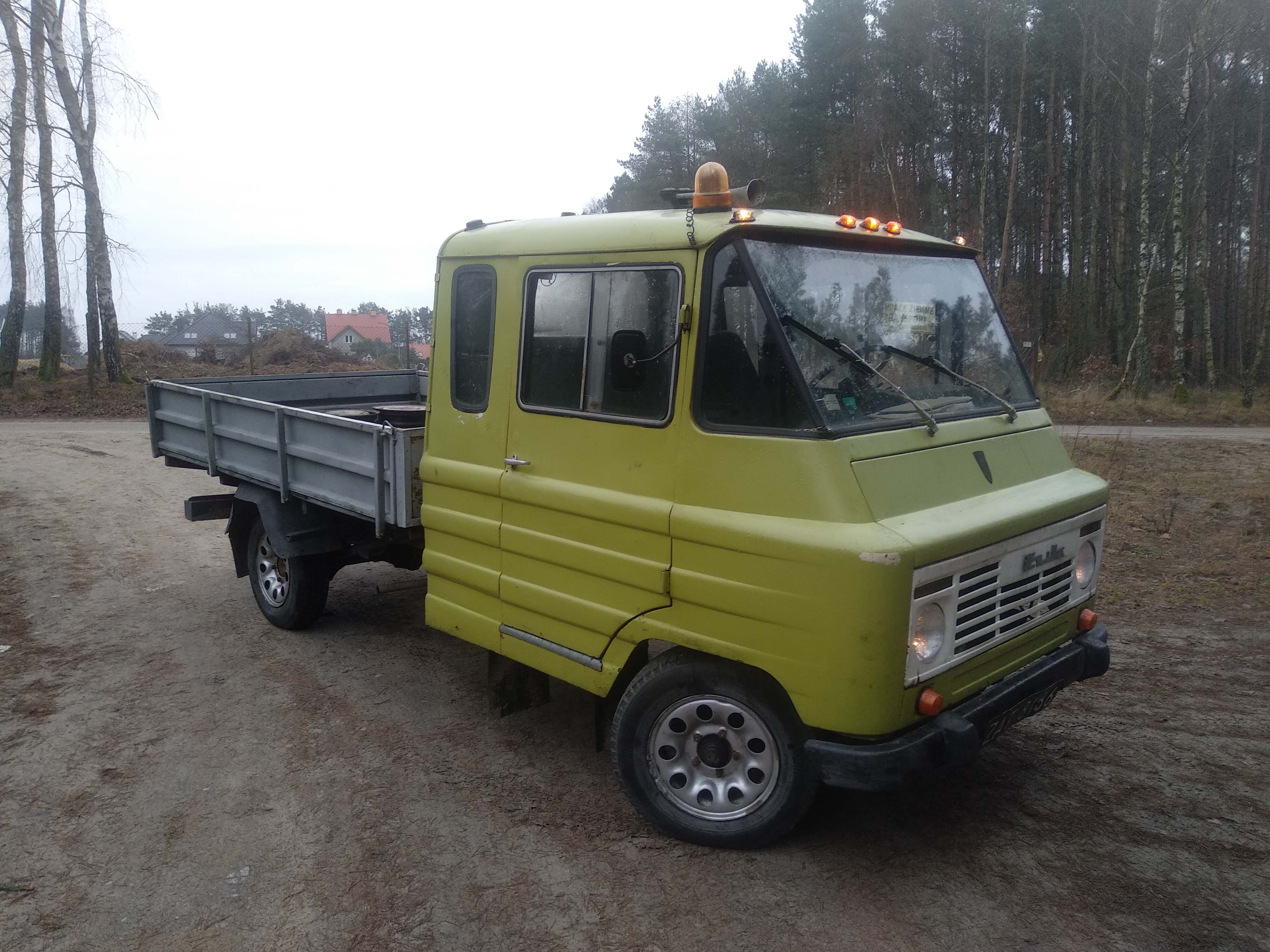

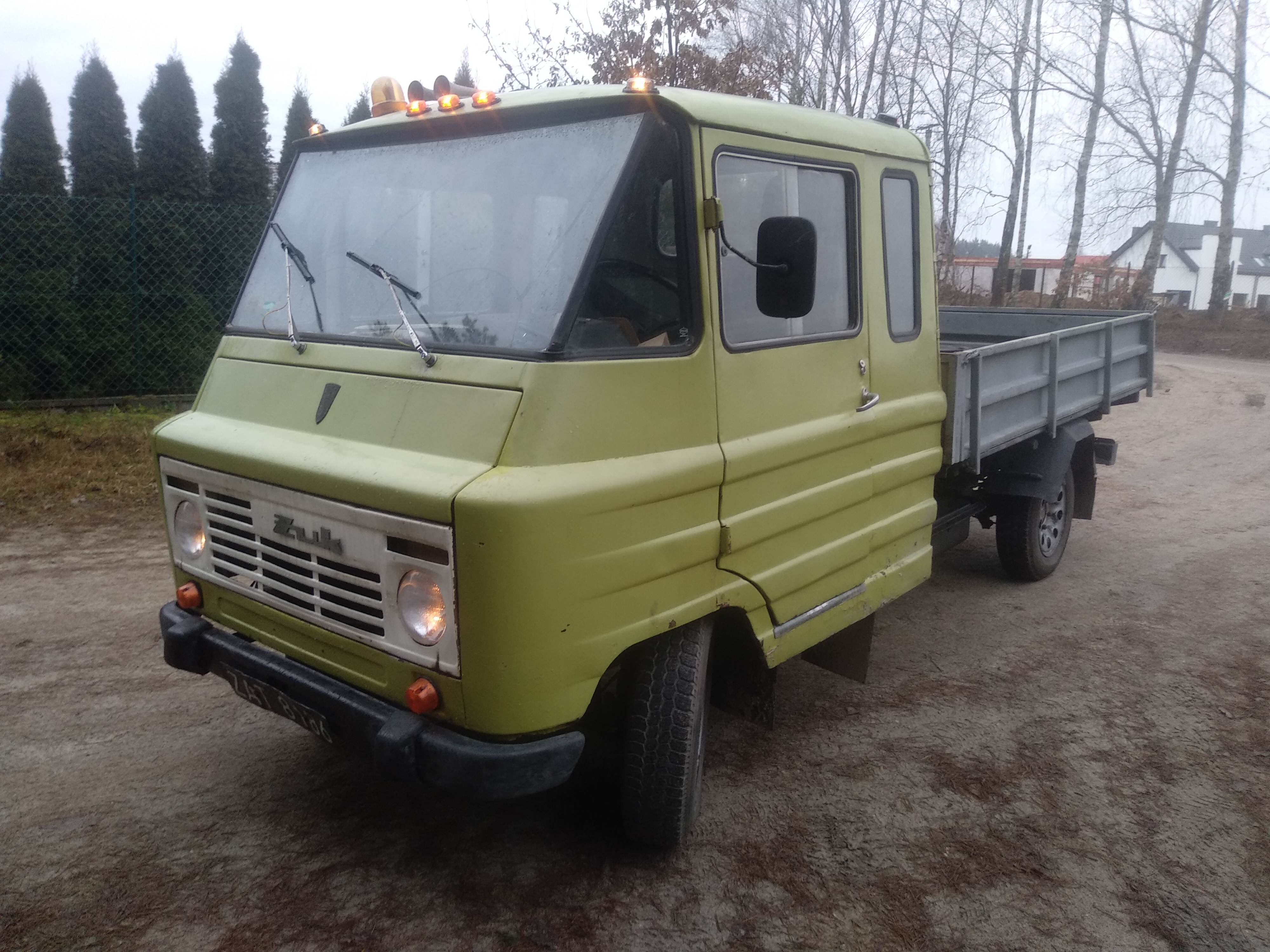

Z okazji świąt miałem możliwość wyprowadzenia na krótki spacer Żuka to porobiłem parę fotek i aktualizuje temat. Elektryka została dokończona, tzn działa wszystko ale z racji tego, że silnik w najbliższym czasie wylatuje to wiązka silnika jest zrobiona ale nie w 100% :). Zmieniłem hamulce z przodu na tarczowe, z tyłu zrobiłem tylko serwis :p . Założyłem jednakowe koła z takimi samymi oponami 185R15. Na zimę tak zostanie, co będzie później to zobaczymy, najchętniej wróciłbym do felg z kapslami ale te dętki średnio mi sie widzą :/ . Wymieniłem zbiornik paliwa na oryginalny, nie obyło się bez przeróbek. Zbiornik jest przecież przeniesiony na stronę kierowcy, a kabiną przedłużona co spowodowało, że oryginalny wlew wychodził w kabinie. Wyciąłem kawałek rury wlewowej i zastosowałem gumę ze zbiornika Poloneza. Jakby tego było mało okazało się, że poprzedni zbiornik paliwa był nie tylko podwyższony ale także poszerzony - głębiej wnikał wgłąb samochodu.
Wymieniłem też nagrzewnice... Robiłem to 6razy bo jak się okazało to z prawej strony trzy kupione nagrzewnice były dziurawe. Ostatecznie zawiozłem obie do regeneracji i mam z tym spokój.

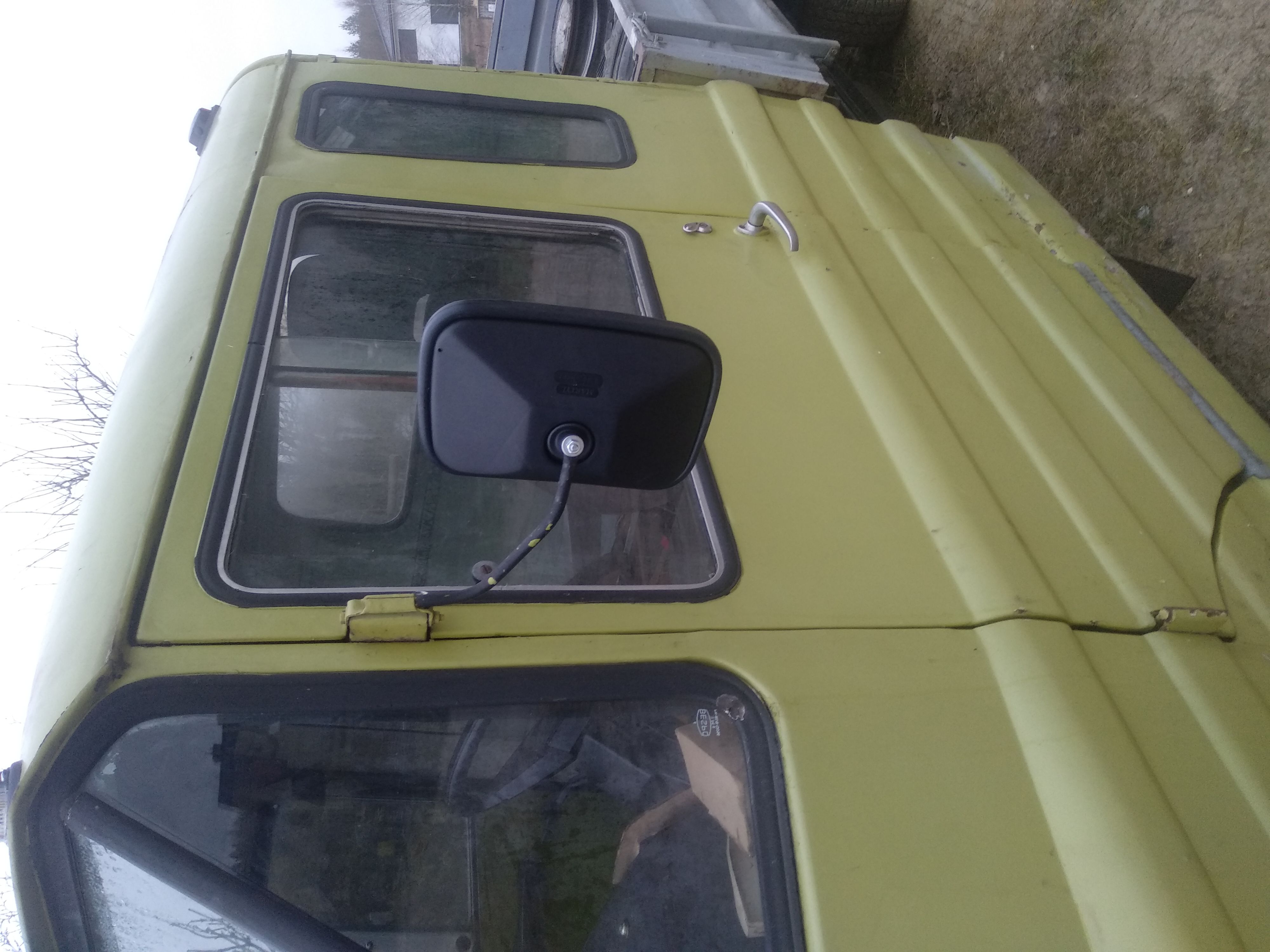

Żuk dostał dwa nowe duże lusterka oraz chlapacze.
IMG_20191225_143807_compress57.jpg [ 849.03 KiB | Przeglądany 19358 razy ]
IMG_20191225_142357_compress83.jpg [ 973.59 KiB | Przeglądany 19358 razy ]
IMG_20191225_142347_compress43.jpg [ 1.05 MiB | Przeglądany 19358 razy ]
IMG_20191225_142330_compress20.jpg [ 1 MiB | Przeglądany 19358 razy ]
IMG_20191225_142320_compress52.jpg [ 1019.87 KiB | Przeglądany 19358 razy ]

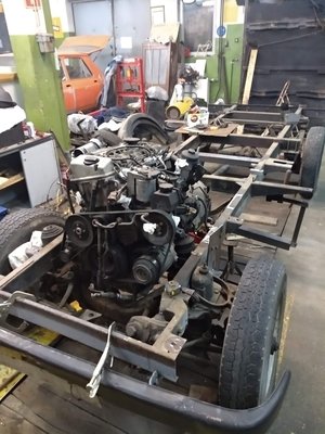

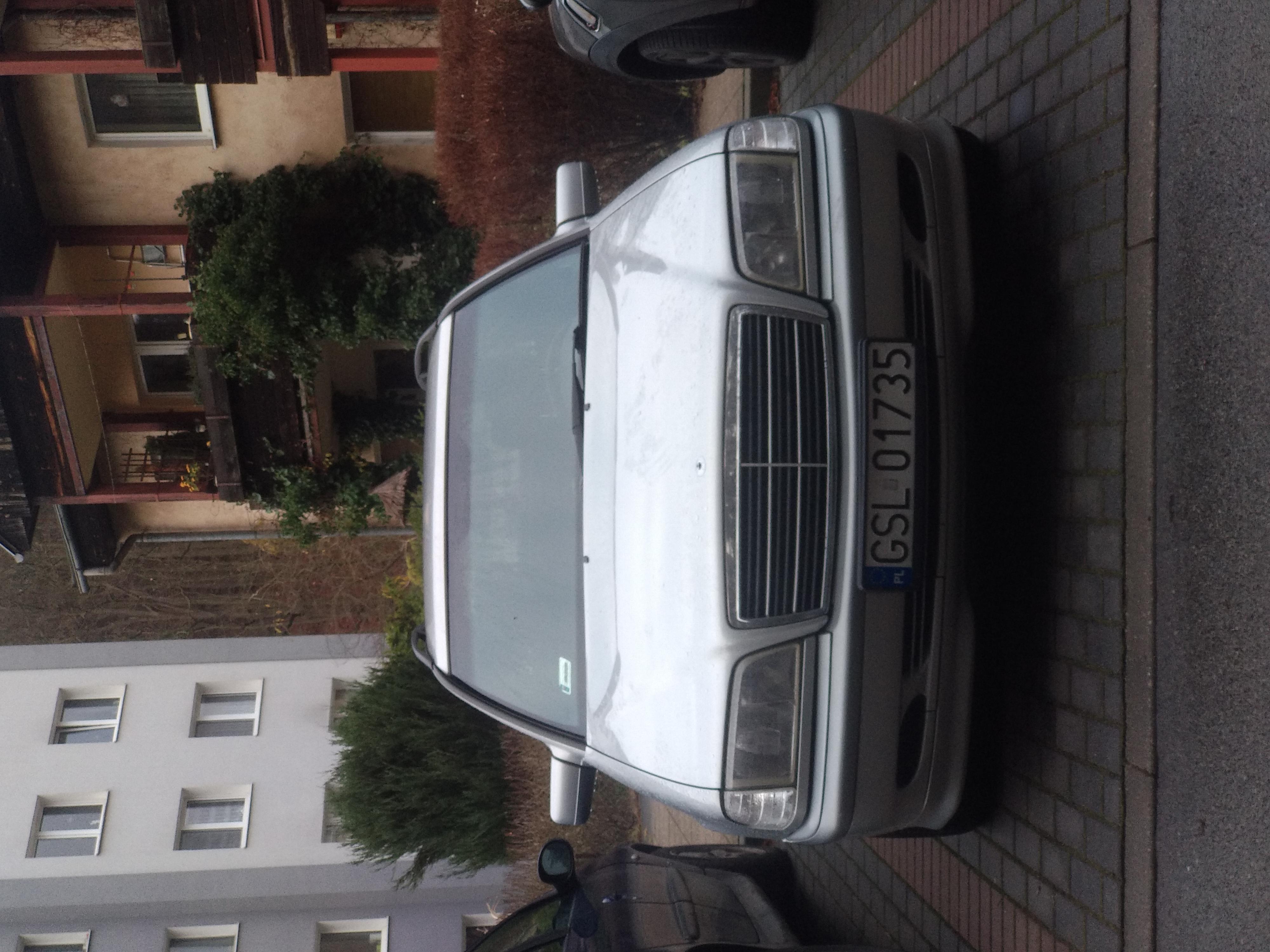

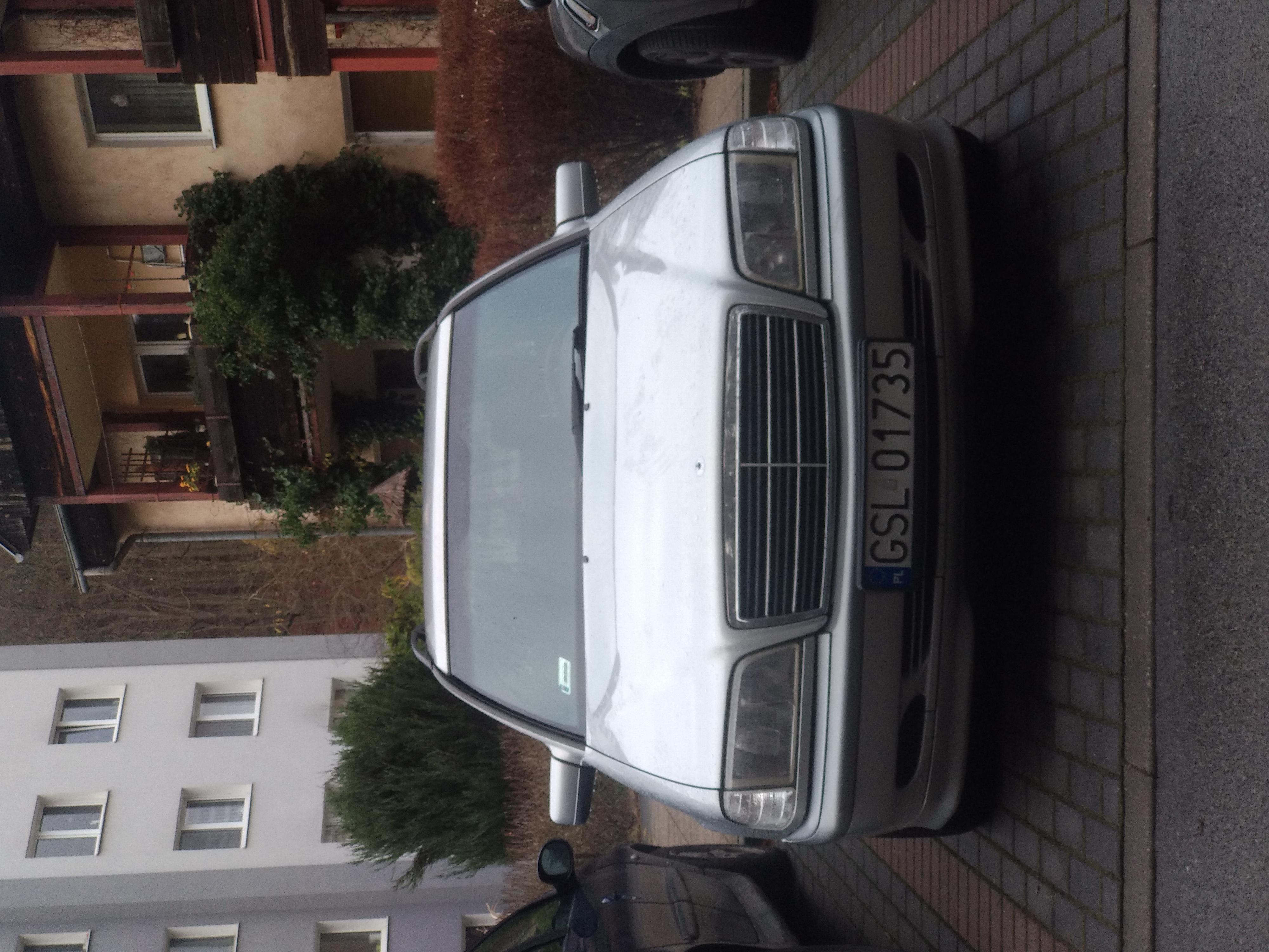

Zakupiłem silnik na przekładkę...merc był gratis :D
IMG_20191225_132327_compress42.jpg [ 1.04 MiB | Przeglądany 19358 razy ]

IMG_20191225_143124_compress78.jpg [ 988.69 KiB | Przeglądany 19358 razy ]

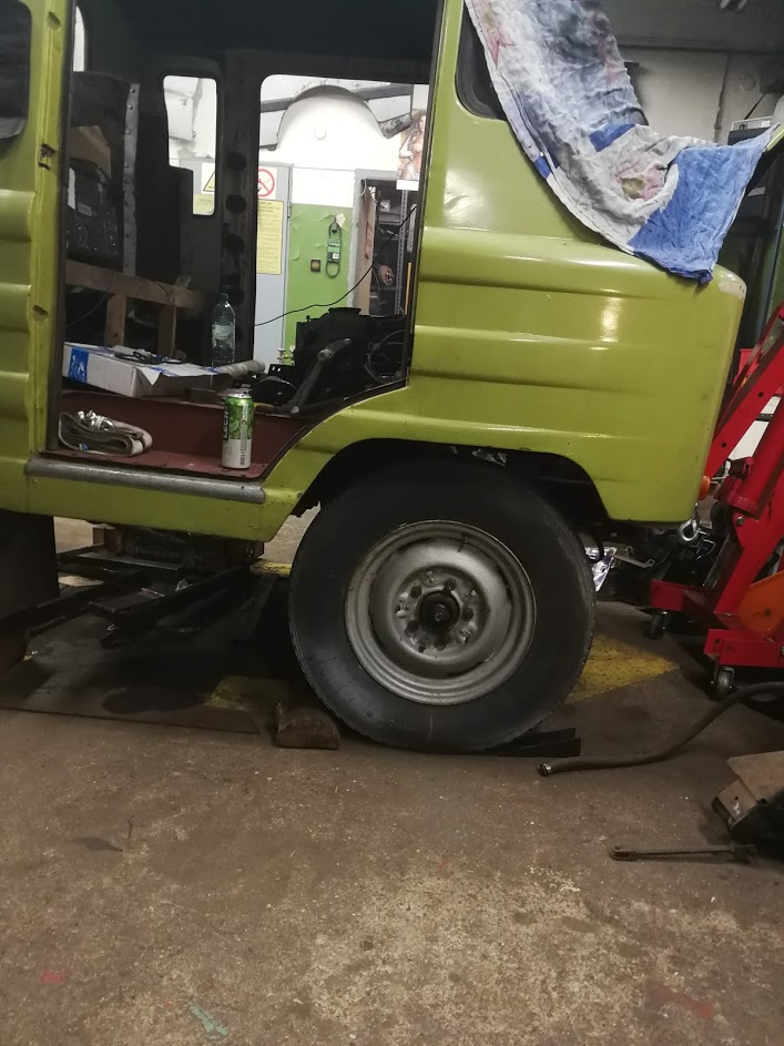

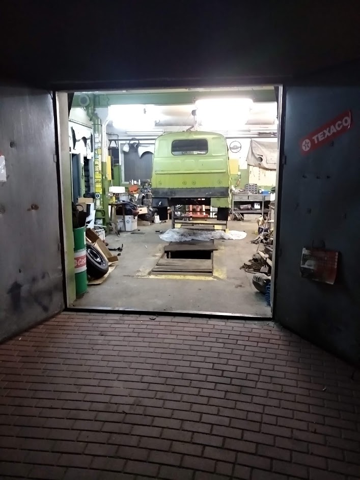

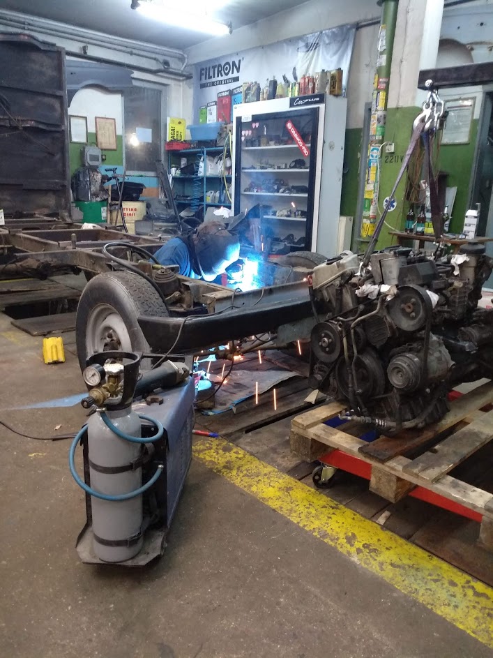

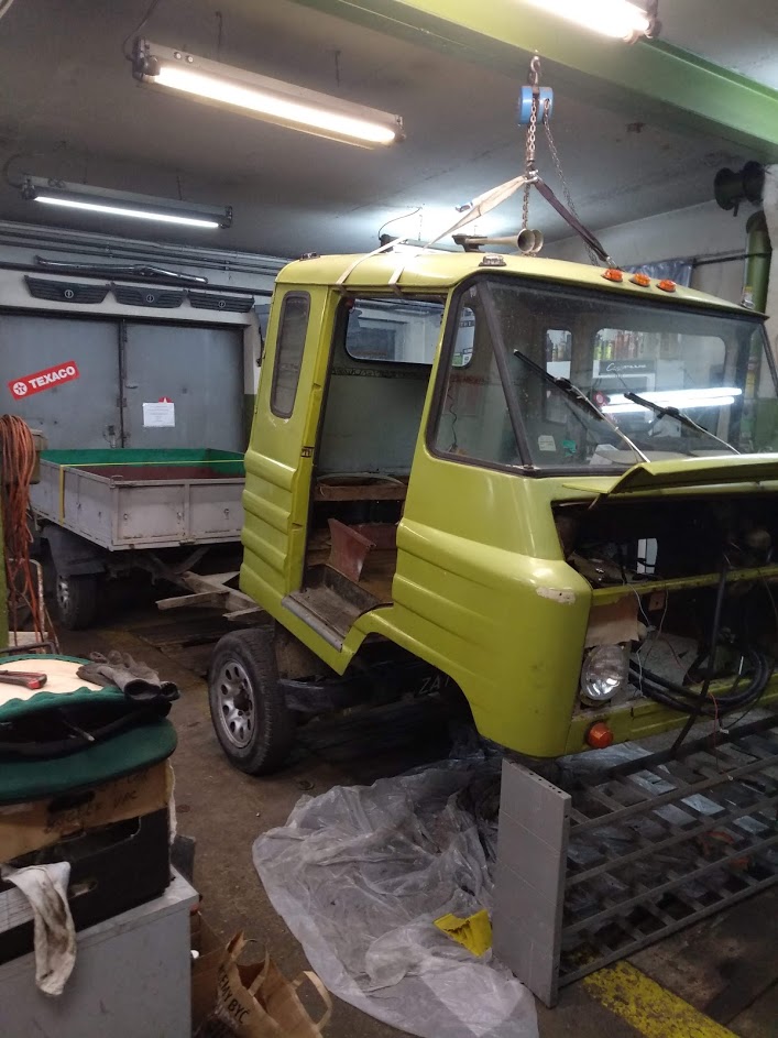

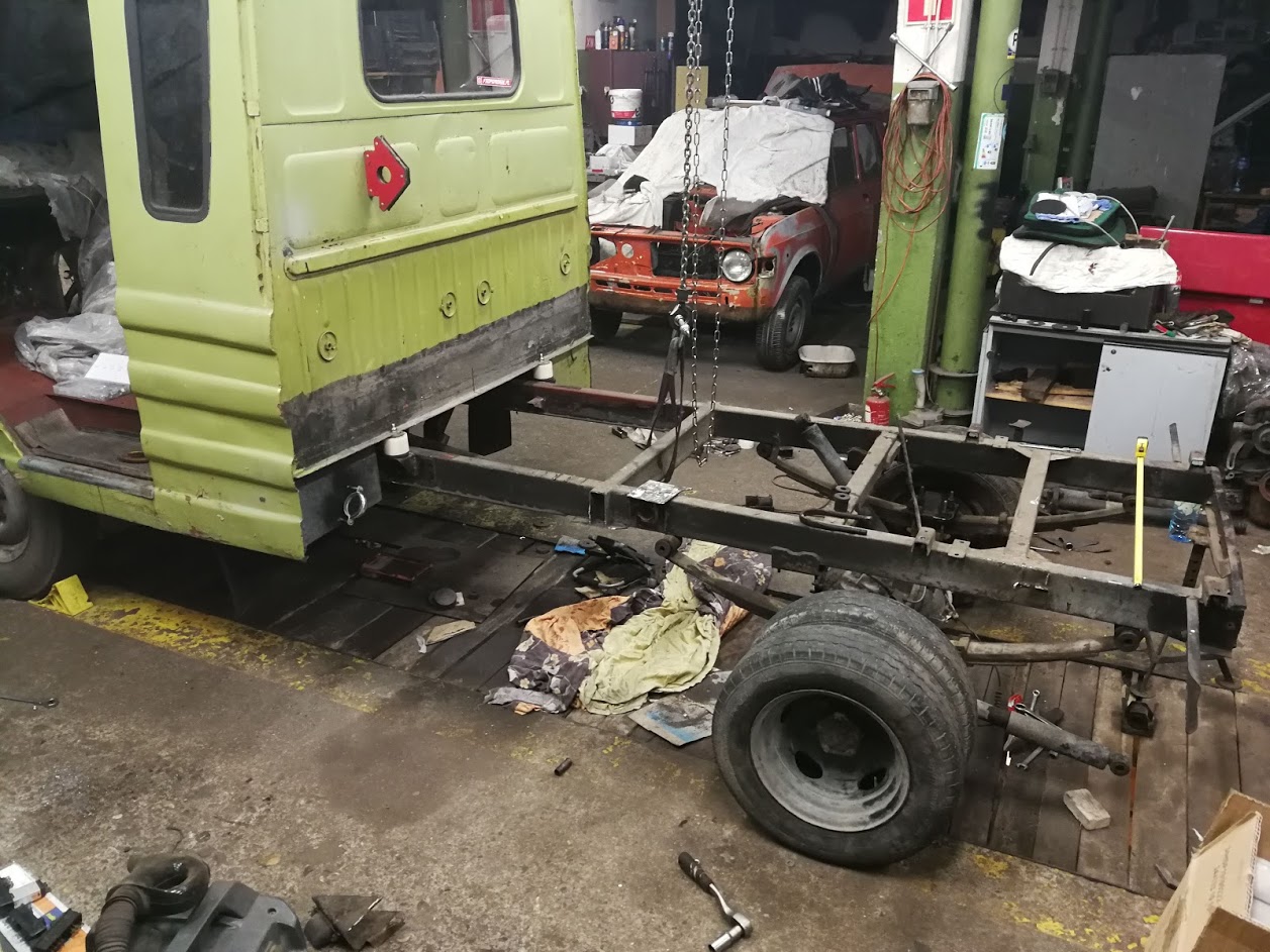

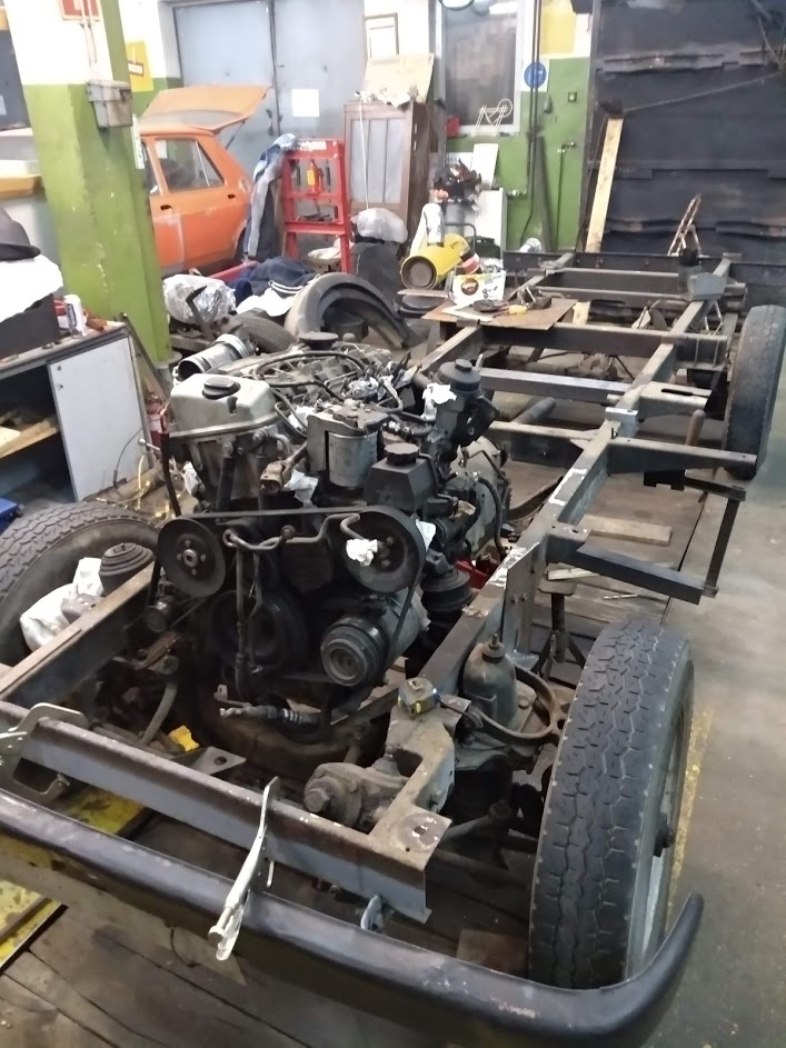

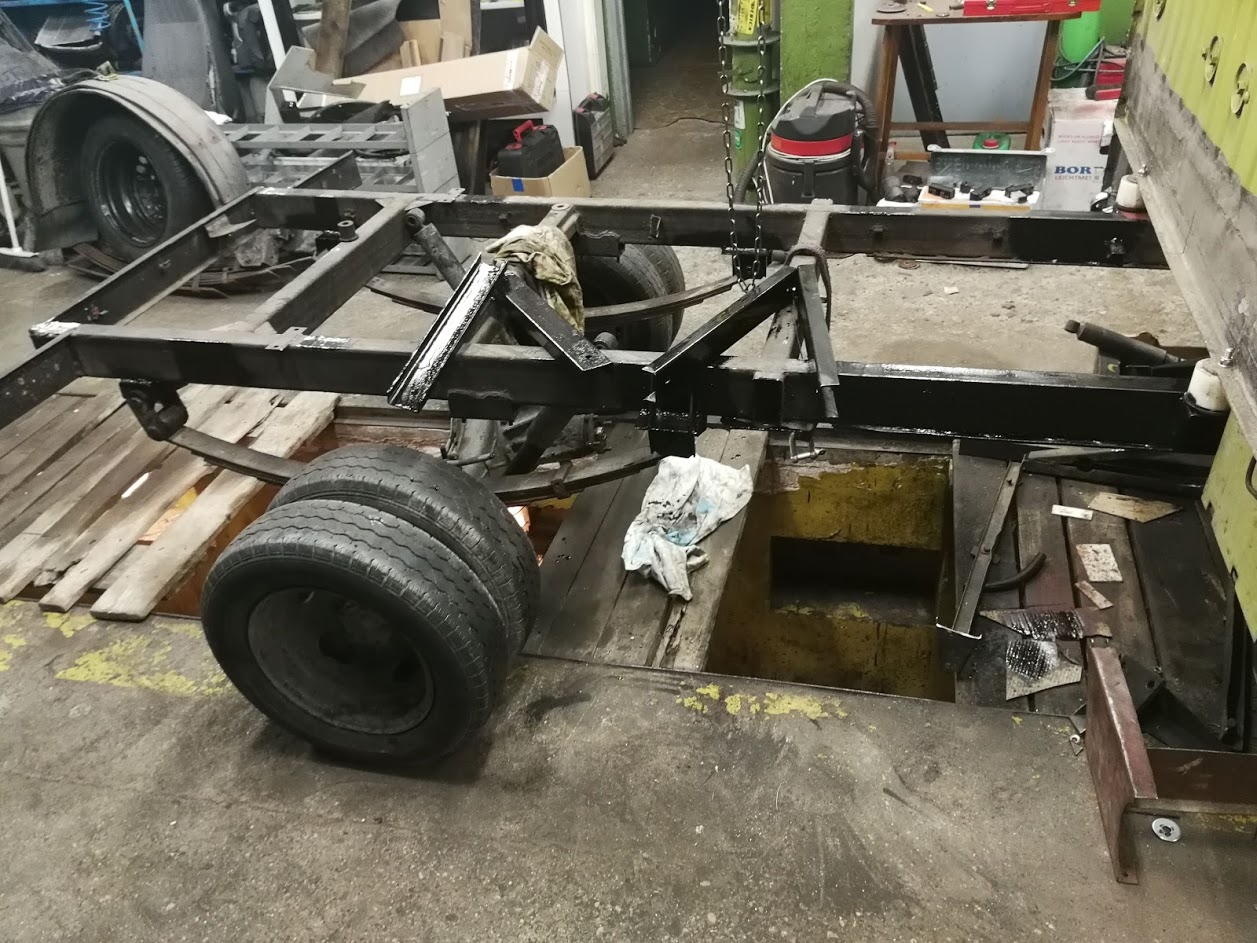

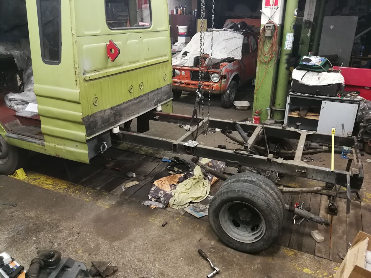

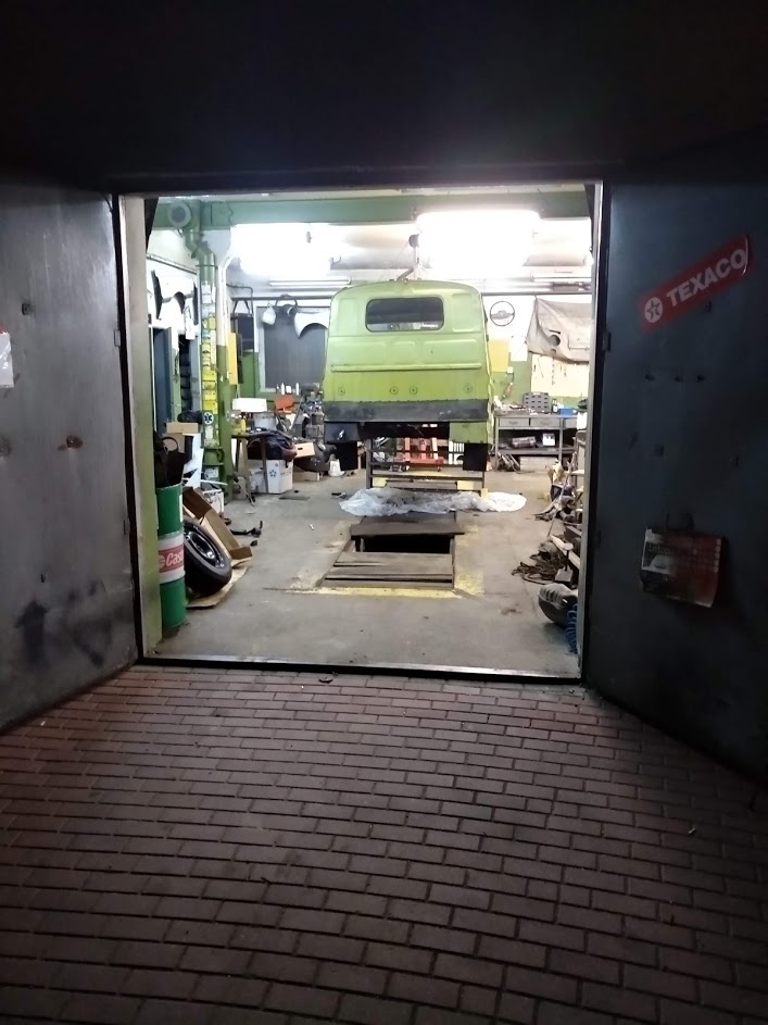

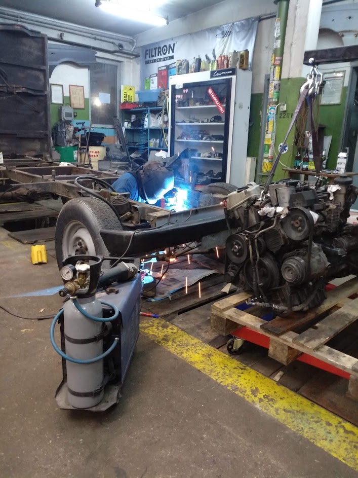

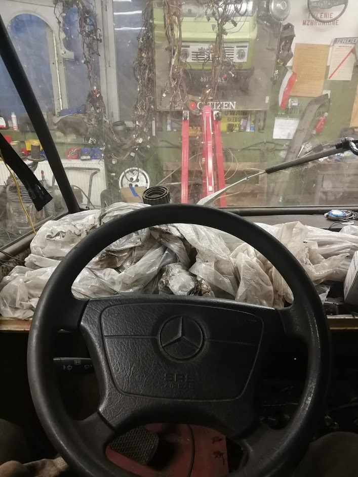

Mała aktualizacja, kabina ściągnięta, paka ściągnięta, rama doprowadzona do porządku. Cała paka nadaję się tylko na śmietnik, kompletnie zgniła konstrukcja. Cała trzymała się tak właściwie na 3 gwoździach i jednej śrubie m6.
Teraz zaczęła się przebudowa. Hamulce, układ kierowniczy i napędowy gotowy. Podrzucam kilka losowych zdjęć.
