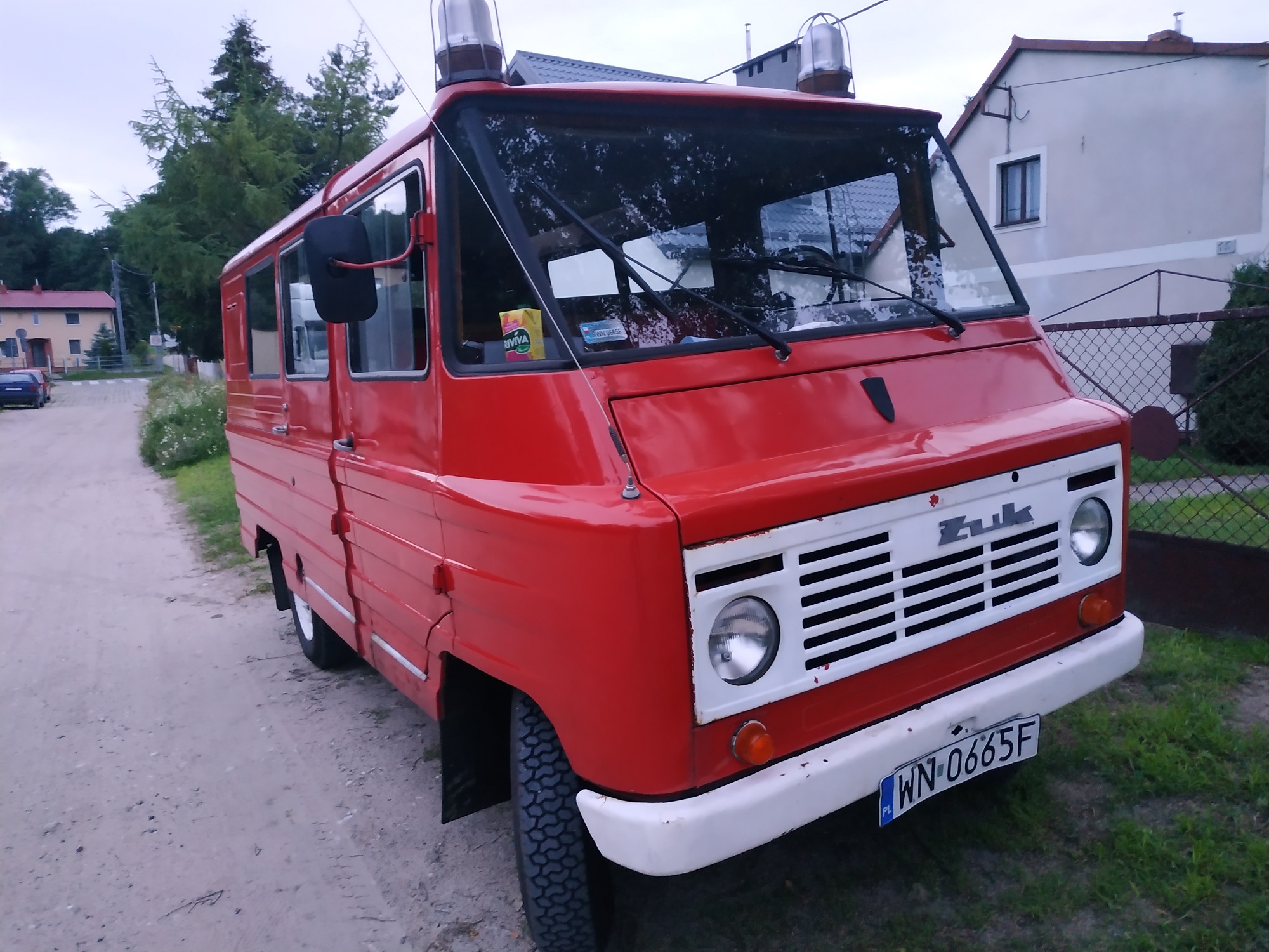

Siema wszystkim :D
Przedstawiam Wam mojego pierwszego dostawczaka jakim jest Żuk A1507 8)
Niedawno zakupiony, przyjechał z Warszawy o własnych siłach do domu 270km chociaż nie obyło się bez incydentu. Po wyjeździe ze stolicy delikatnie się zagotował i wyrzucił płyn chłodniczy, gdy odczekaliśmy pół godziny na stacji został zalany płynem chłodniczym zatankowany i ruszył w dalszą drogę do swojego docelowego ostatniego i dożywotniego domu.
Jeszcze niedawno był to Żuk A1507 a teraz jest to Żuk Fibołek
Tego Żuczka już bardzo dobrze znacie a na pewno niektórzy z Was 8)

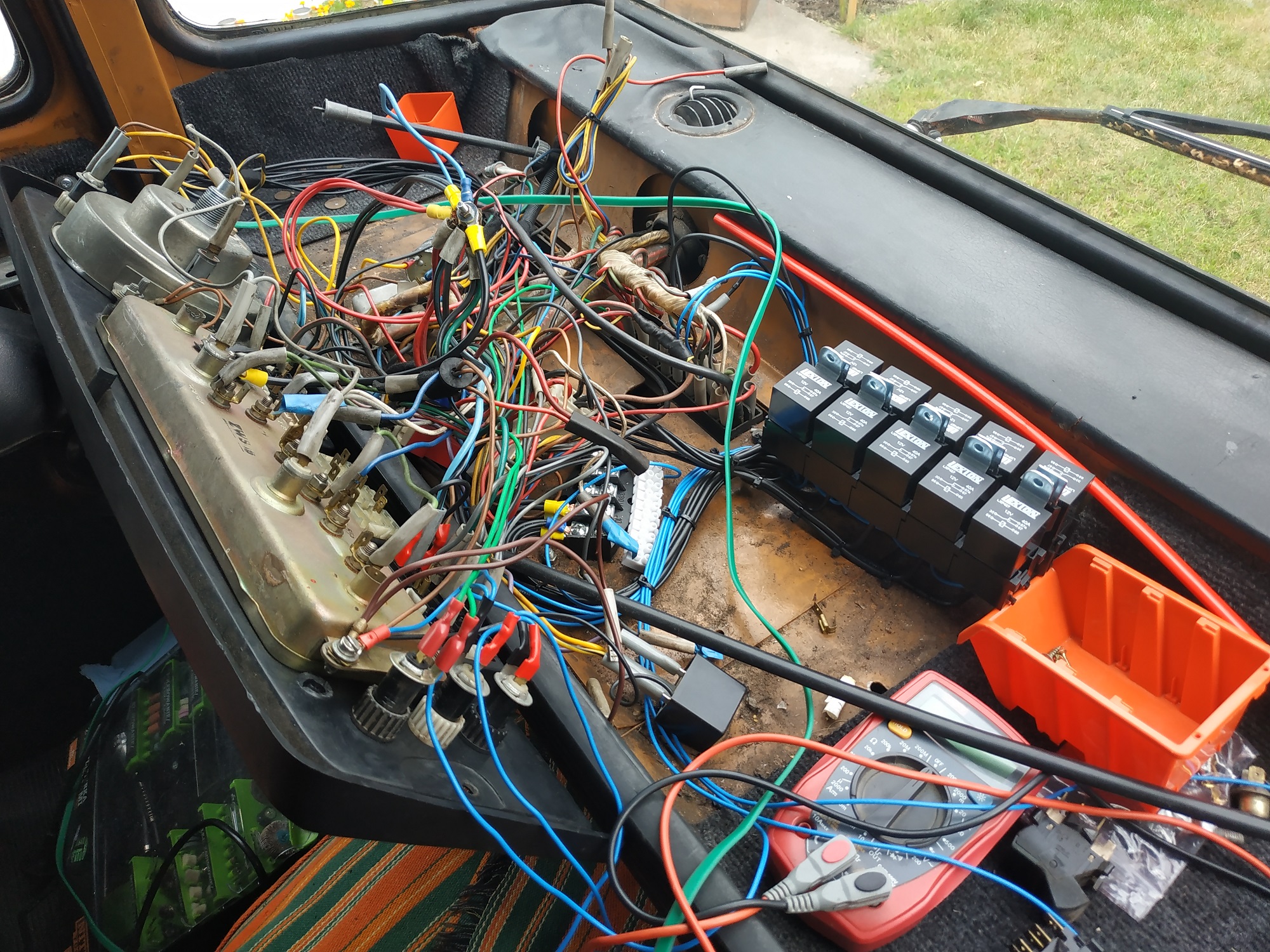

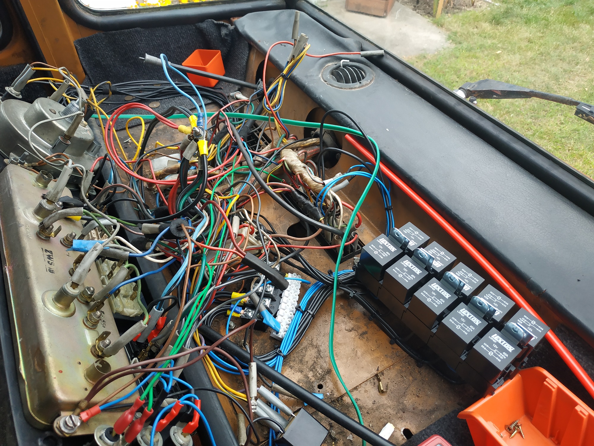

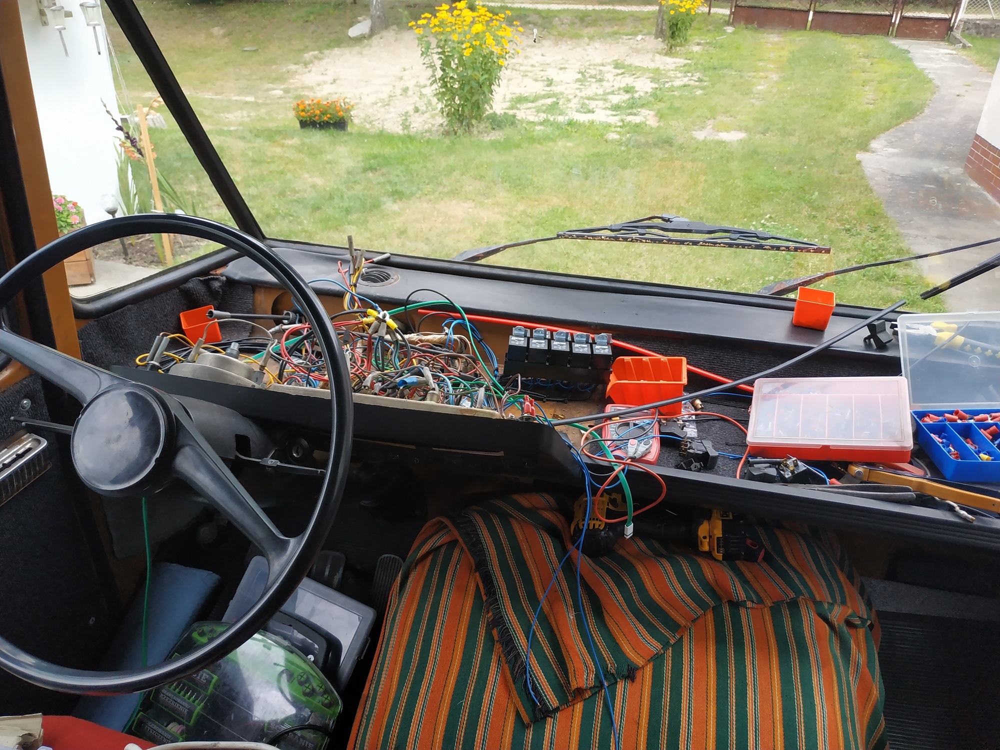

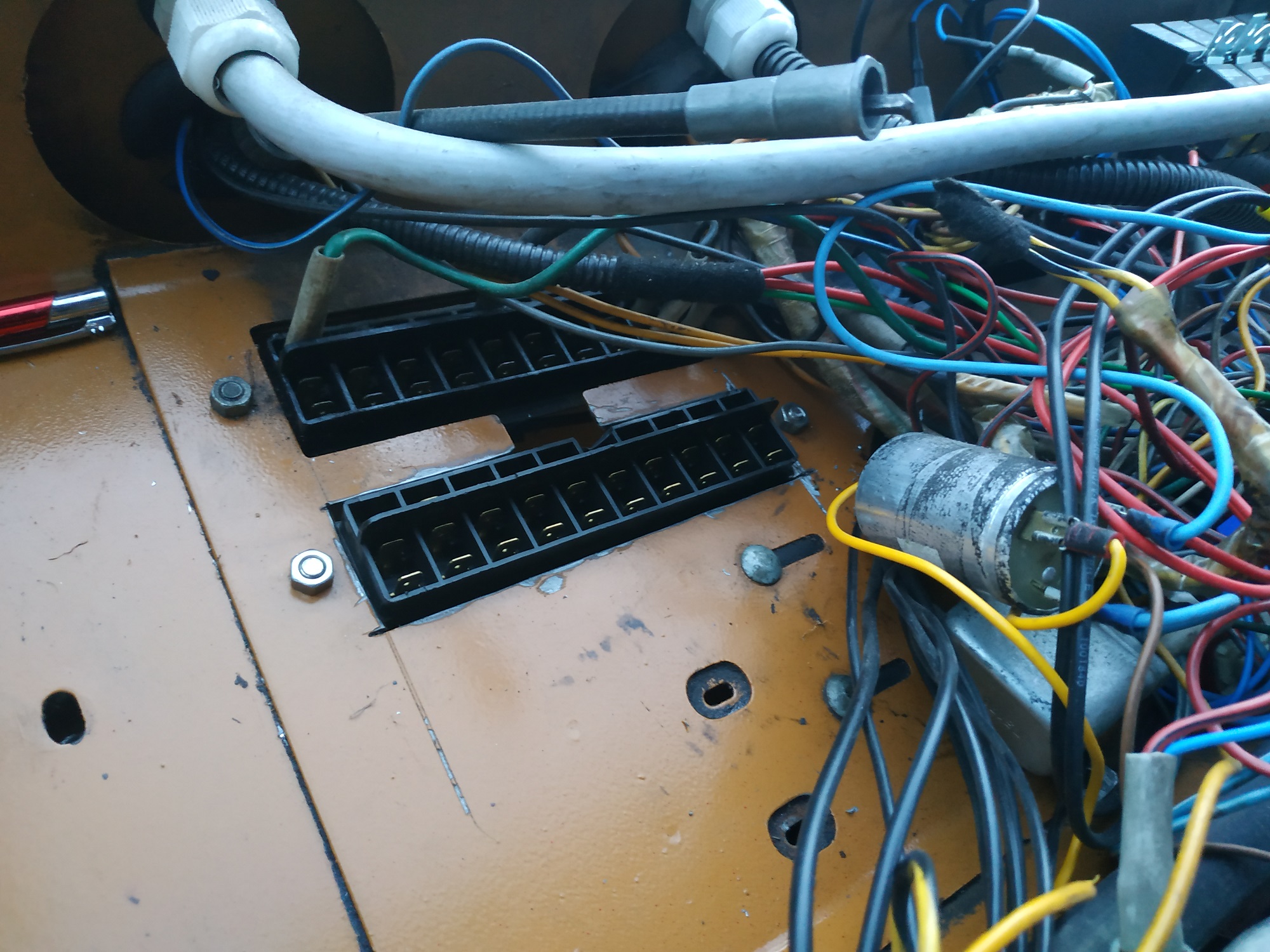

Komentarz: Przerabiam elektrykę po swojemu i tak jak to powinno wyglądać.

Hej,
fajnie, że stawiasz instalację na przekaźnikach. Wstaw mu jeszcze jakąś większą chłodnicę i będzie spokój na trasy w lecie.
Powodzenia i do zobaczenia gdzieś na trasie.

Przekaźniki są na światła krótkie, długie, i obsługa haka na złącze 13pin. Dodatkowo dojdą przekaźniki do żółtych halogenów i kogutów.
Na razie z temperaturą się uspokoiło trzyma w normie ale i tak będę sprężał powietrze na chłodnice plus dodatkowy wentylator pchający i powinno być ok.

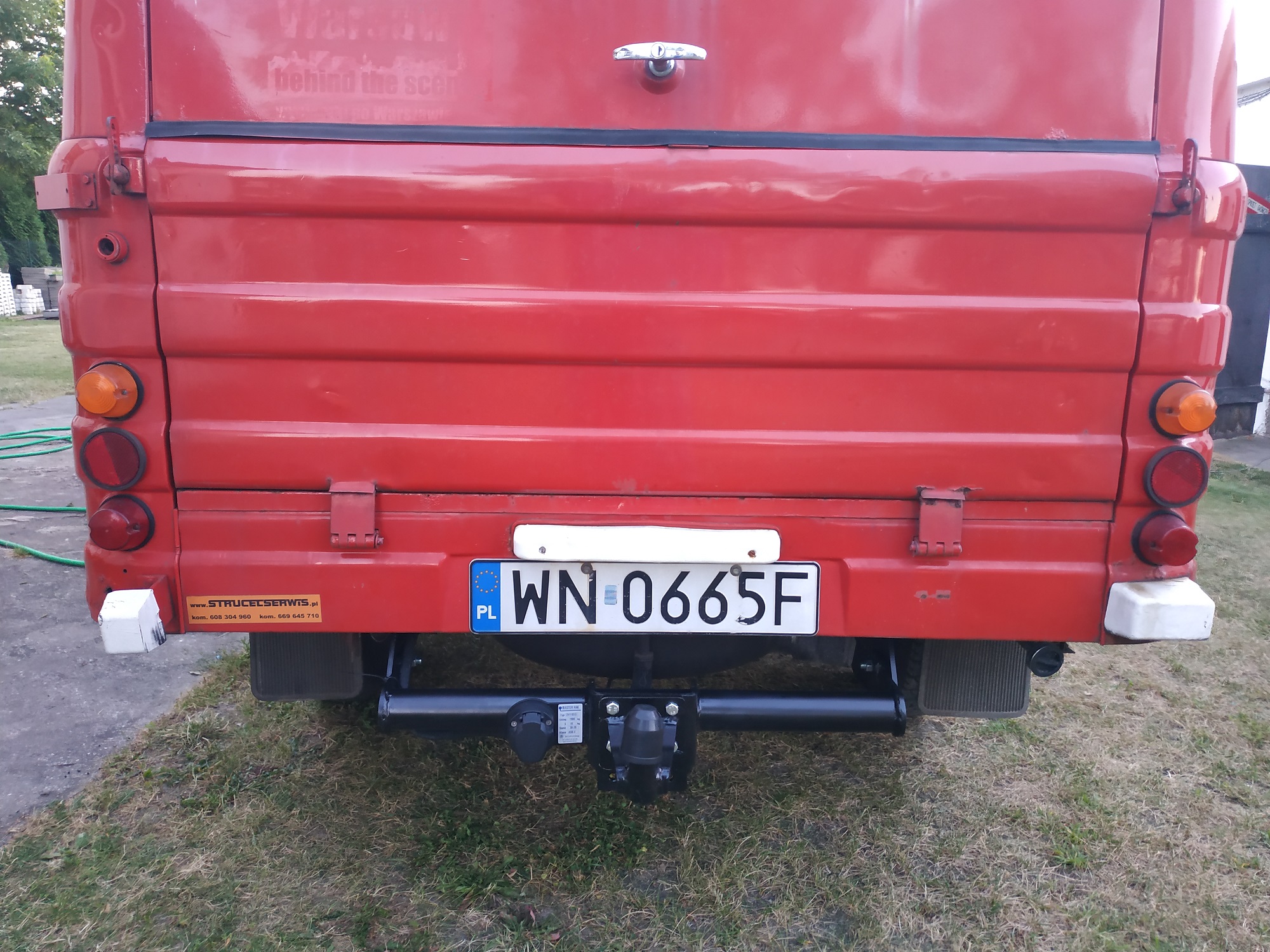

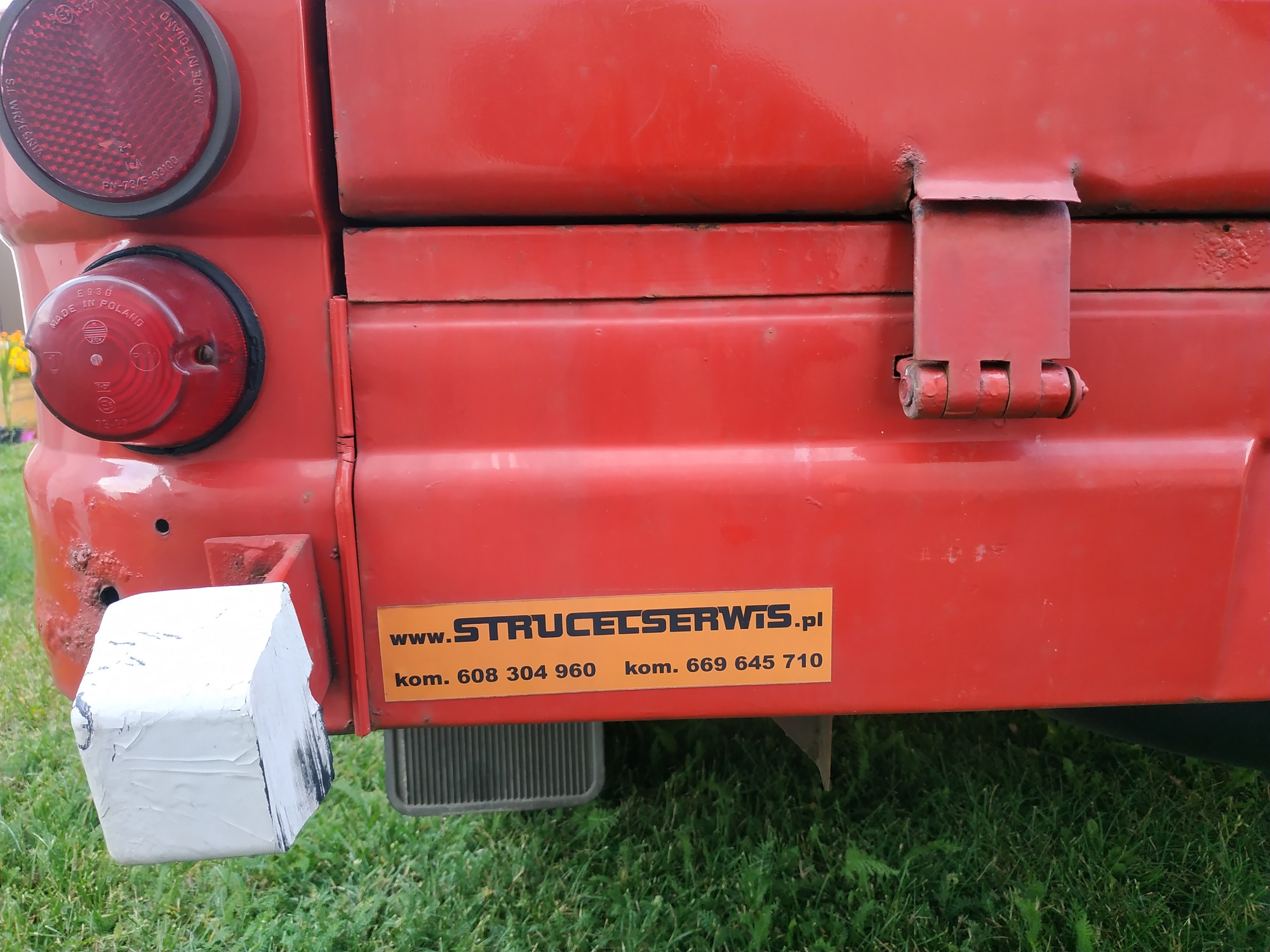

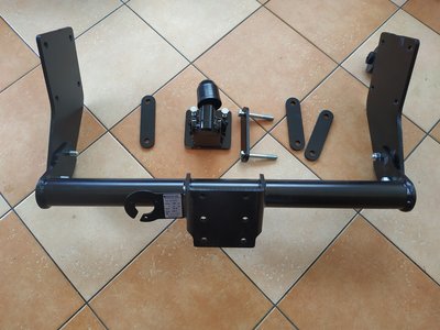

Komentarz: dodatkowa puszka z bezpiecznikami ho haka
IMG_20200801_204125.jpg [ 714.31 KiB | Przeglądany 16261 razy ]

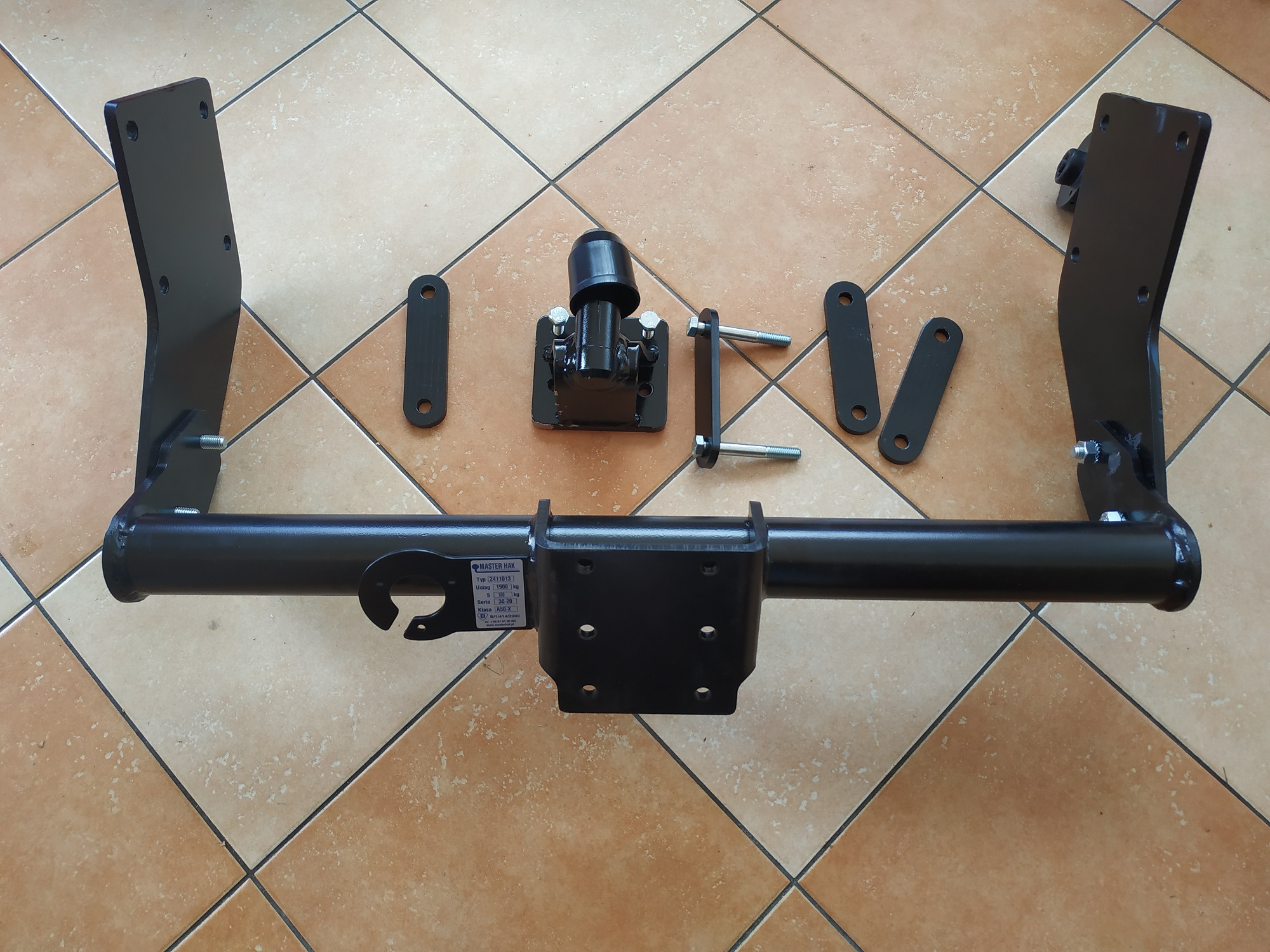

Komentarz: nowy hak holowniczy

Gdzie można kupić taki hak holowniczy? to jest w pełni typowy do żuka?
Dobrze że porobiłeś wszystko na przekaźnikach, ja u siebie jestem na etapie powolnego poprawiania instalacji.
Post: 03 sierpnia 2020, 11:42
Rejestracja: 12 lipca 2020, 21:29
Posty: 21
Lokalizacja: Chełmno
Pojazd: Żuk A1507
Tak, to jest typowy hak do Żuka i można go kupić tylko w tej firmie. Dzwoniłem po wielu firmach ale tylko tam jeszcze zrobią oczywiście za wcześniejszą przedpłatą.
Hak jest o tyle fajny że w łatwy sposób montujemy go do ramy przy pomocy cybantów. Problemem są tylko puszki łączeniowe do przewodów od tylnych lamp, które są w miejscu gdzie przychodzą łapy, ale ja przewierciłem otwory i nagwintowałem w łapach haka i puszki są w tym samym miejscu gdzie były.
https://www.masterhak.pl/produkty/haki/ ... -1998.html

Post: 03 sierpnia 2020, 12:41
Rejestracja: 07 listopada 2019, 18:30
Posty: 36
Lokalizacja: Sulechów
Pojazd: Żuk A111 1991r,
dzięki za szybką odpowiedź, muszę odłożyć i sobie kupić, ja mam żuka skrzyniowego i u mnie akurat nie ma tam żadnych puszek także jest montaż bezproblemowy :)

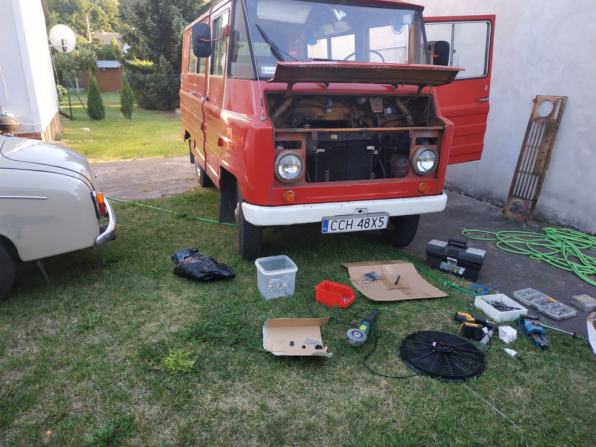

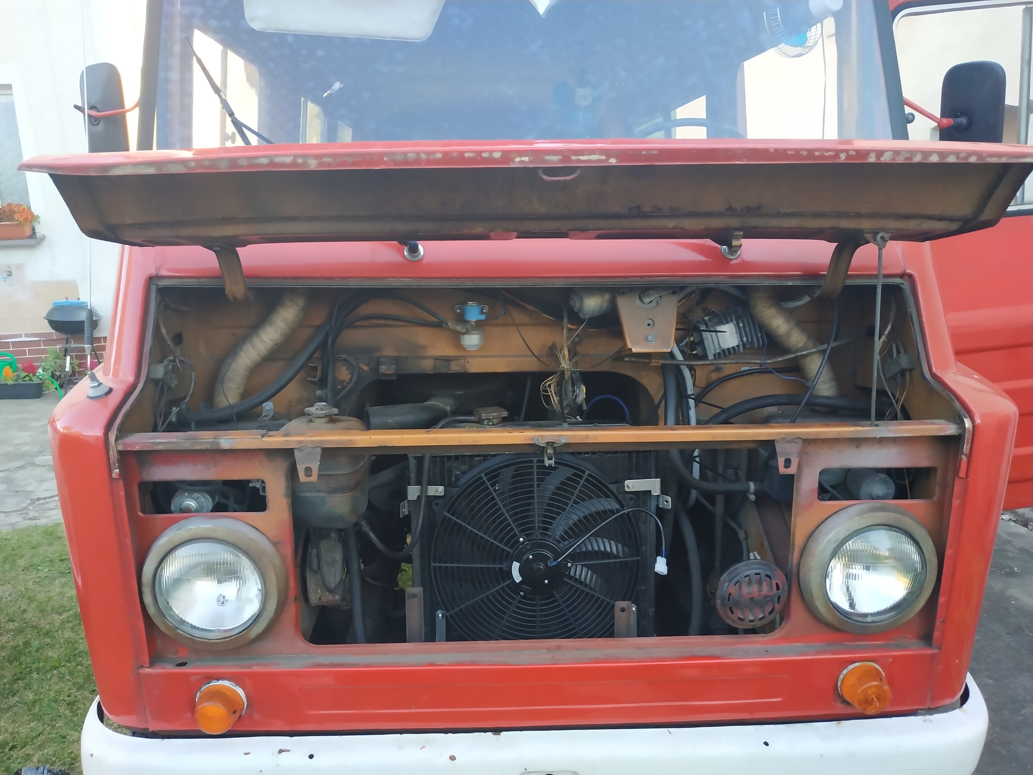

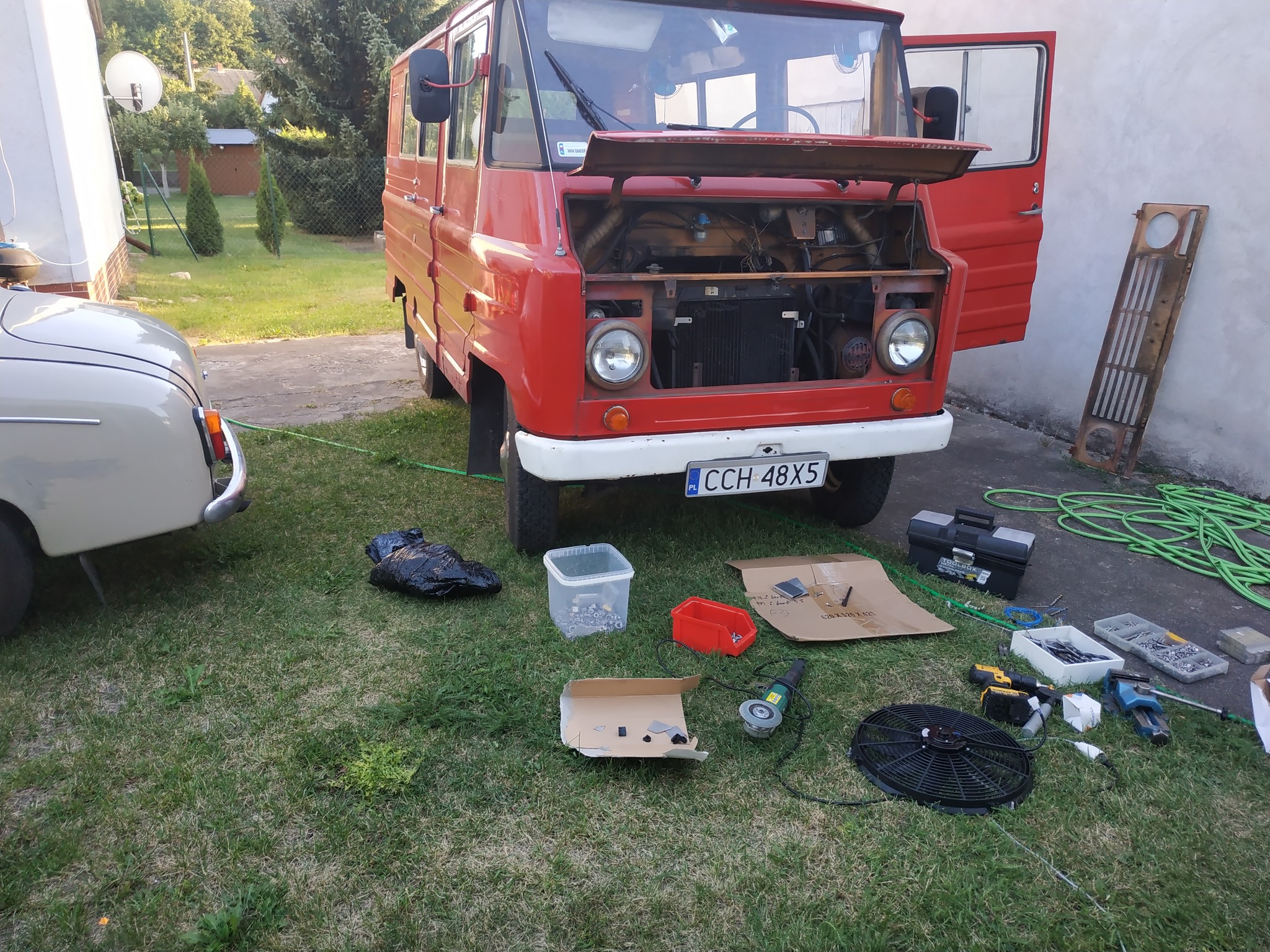

Ostatnio zamontowałem wentylator chłodnicy tak na w razie "W" zasilany przekaźnikem i sterowany ręcznie. 8)

optymalny jest włacznik 87-82C ze skody favorit ERA 330170. niższe(85-80) powodują, że wiatrak chodzi bez przerwy, a wyższe...to juz za późno jest.
ale najlepszym rozwiązaniem jest chłodnica z żuka diesla, lub dorobiona od nowa. wiatrak załacza sie wtedy co jakiś czas na moment, nawet jak jedziesz dłuzej z prędkością 90km/h i wiecej w upał.

Wolę sterowanie ręczne. Na co dzień jeżdżę klasykami więc z przyzwyczajenia wzrok non stop mam na wskaźniku temperatury.

Dobry sprzet :-) Ja mam zamontowany wiatrak w tym samym miejscu co Ty, tez wylaczany recznie z kabiny, wiatrak od Mini coopera, bo akurat taki byl najtanszy na ebayu :-)- wiatrak spory mimo wszystko. Klopoty w lecie sie skonczyly..
Co do haka, to ja kupilem bodajze od Lublina III, tez latwy montaz do ramy.
