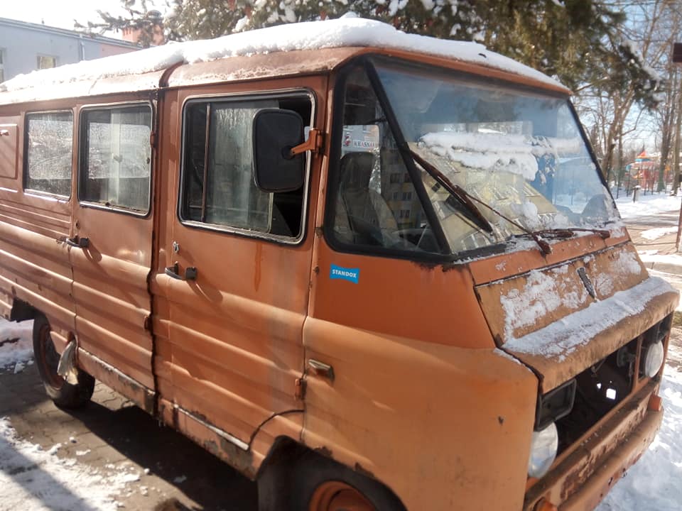

Żuk to wersja towos, A07J, z dieslem z Andrychowa.
Zarejestrowany na 5 osób

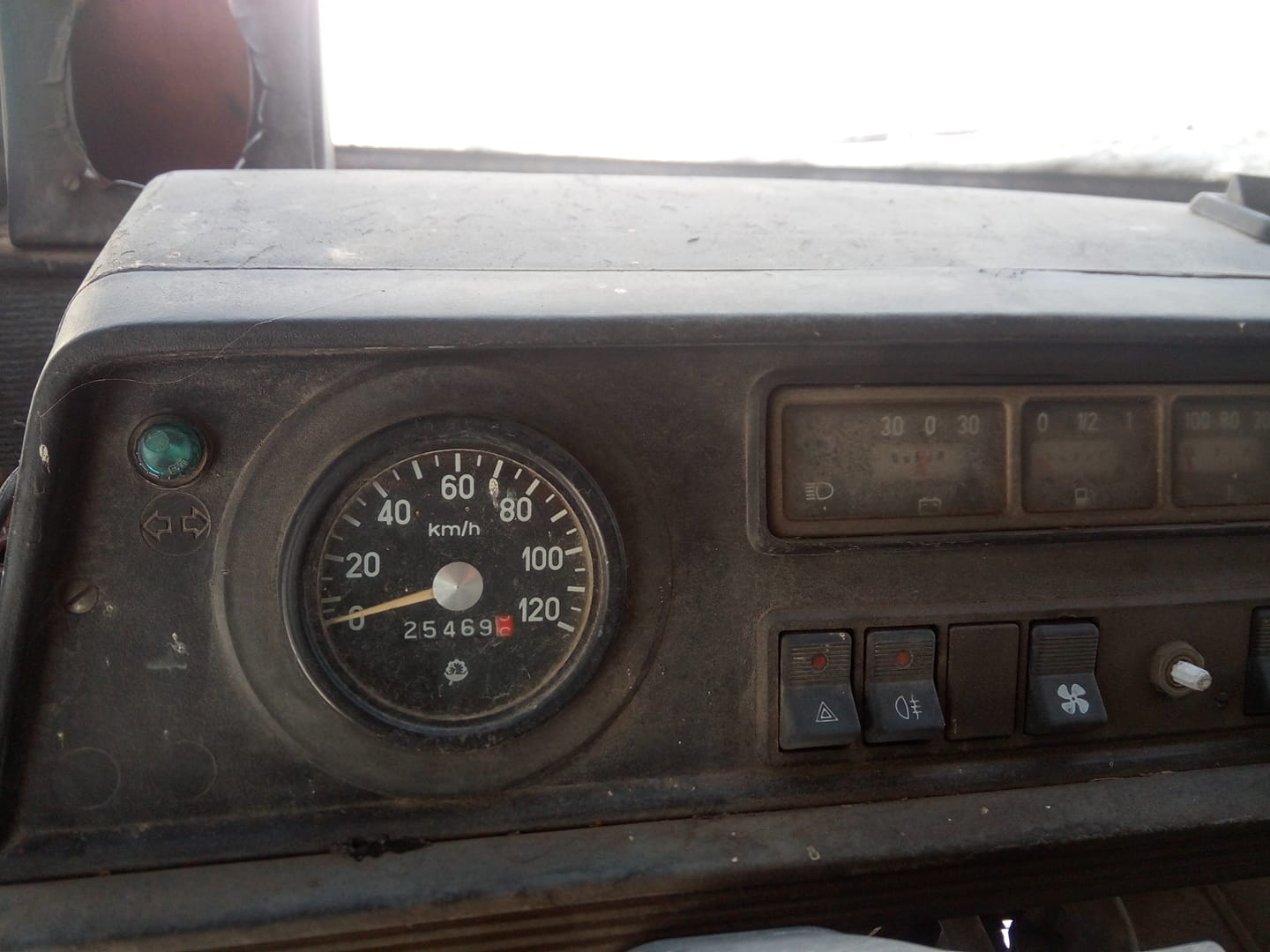

Przebieg 25tyś, nie kręcony!(na co mam dowód na zdjęciu)

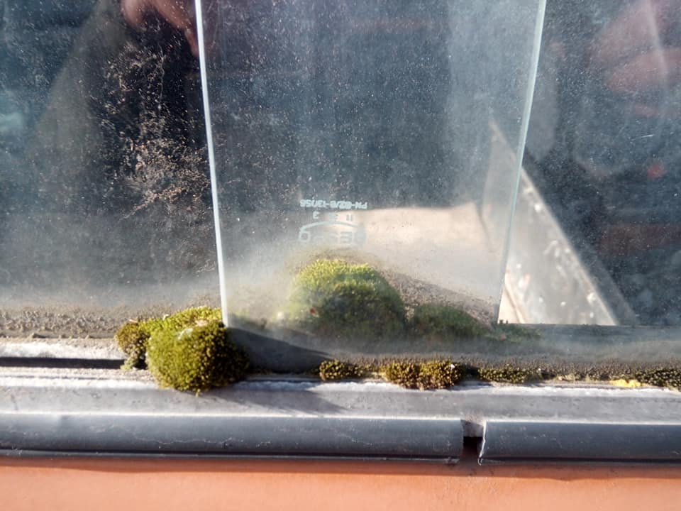

Dzieje się stosunkowo niewiele, plan wyciągnięcia przedniego zawieszenia z silnikiem spalił na panewce bo... zima zaskoczyła wszystkich:D

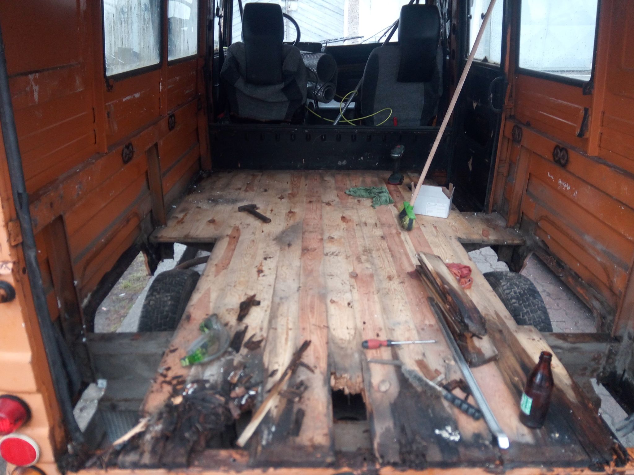

Póki co zdjęto deski paki, niektóre było ok, inne, zwłaszcza tył i okolice progu drzwi tylnych mocno zbutwiałe. Pod podłoga ukazała się piękna rama! Tylko oczyścić, zakonserwować i z głowy.
Mam też dylemat co dalej z podłogą.. bo mam plan na wykorzystanie płyty szalunkowej-jest sztywna, gumowana i jednak bardziej ustabilizowana niż dechy, więc nie powinna tak pracować przy zmianach temperatur i wilgotności. Myśle też żeby krawędzie przymocować do karoserii, zawsze to łatwiej uszczelnić, oraz położyć płytę bezpośrednio na ramie(bez belek dystansujących). W planach małe bakisty w pustych miejscach pustych, bo zauważam bardzo duży potencjał wykorzystania przestrzeni miedzyramowych kóre przy odpowiednim zagospodarowaniu dadzą dodatkowa przestrzeń na drobnice, oraz możliwość inspekcji el. podwozia od góry.
W międzyczasie zamówiony też materiał na nową konsolę, nie tak wielką jak u kol. Diesel, ale jednocześnie zawierającą wszystko co kierownik powinien mieć pod ręką.
Z Blacharki to wstepnie parę małych ognisk na tyle, oraz małe dziurki w narożnikach podłogi kabiny. Mróz i śnieg jednak skutecznie uniemożliwiają dalsze prace w żuku, więc działam co się da poza nim.
Komentarz: Początek demontażu

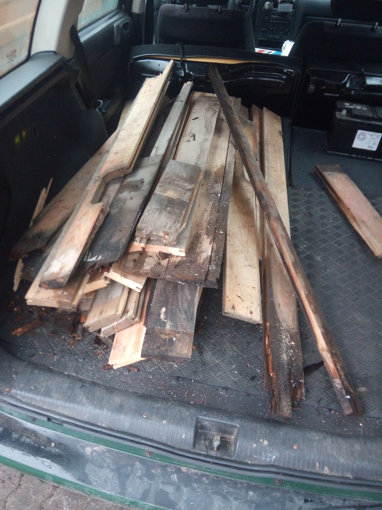

Komentarz: Zdemontowane deski czekające w kolejce do pocięcia na opał

Post: 10 lutego 2021, 12:25
Podłoga zgniła w typowych miejscach nic nadzwyczajnego, bo tam się woda dostaje i gnije. Na nową podłogę, najlepiej zastosować coś, co nie pije wody, to wtedy będzie wieczne. Sprawdziłem, co to ta płyta szalunkowa. Wygląda fajnie, ale to nadal sklejka. Sam nie wiem. Najwytrzymalszy byłby w pełni sztuczny materiał, coś w rodzaju pcv, to by w życiu nie zgniło. I nie rezygnuj z belek poprzecznych pod podłogą, bo dzięki temu, będziesz mógł sobie podłogę zrobić np. z trzech części, co ułatwia montaż i demontaż. Szczególnie boki są uciążliwe, bo trzeba to dopasować do krzywizny nadwozia, błotników itd. Środek, to pikuś. Ja uszczelniałem podłogę po bokach, zwyczajnym silikonem sanitarnym z tubki. Po prostu napakowałem tyle, żeby zatkało szczeliny i jest dobrze, bo ja mam podłogę drewnianą, ale nie oryginalną. Fabrycznie, była dookoła gumowa uszczelka, przybita do desek małymi gwoździkami.

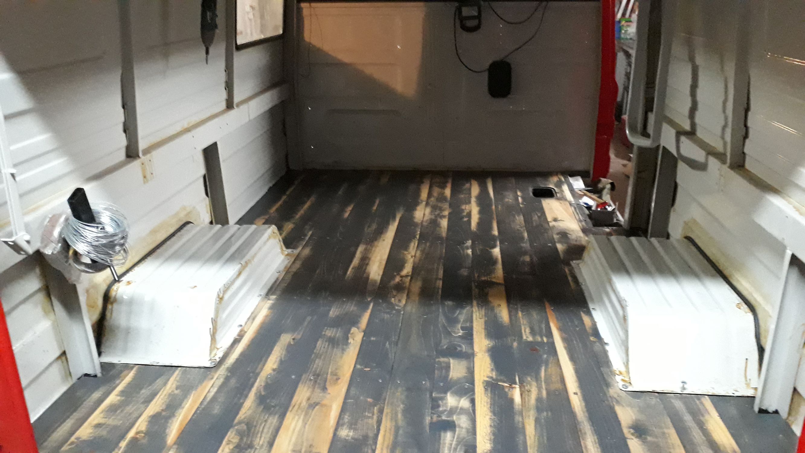

U mnie podłoga zrobiona z desek (z robinii - akurat takie drewno się pałętało po podwórku). Impregnowane wodnymi impregnatami, potem 3x drewnochron. Po montażu na wierzchu "cyklinowanie" i 2x poliuretan. Od spodu jeszcze nie mam pomysłu, ale nie zamierzamw ekstremalnych warunkach śmigać to powinna długie lata wytrzymać...
podłga szybki podgląd.jpg [ 453.51 KiB | Przeglądany 22576 razy ]
