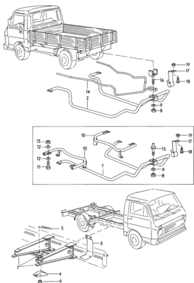

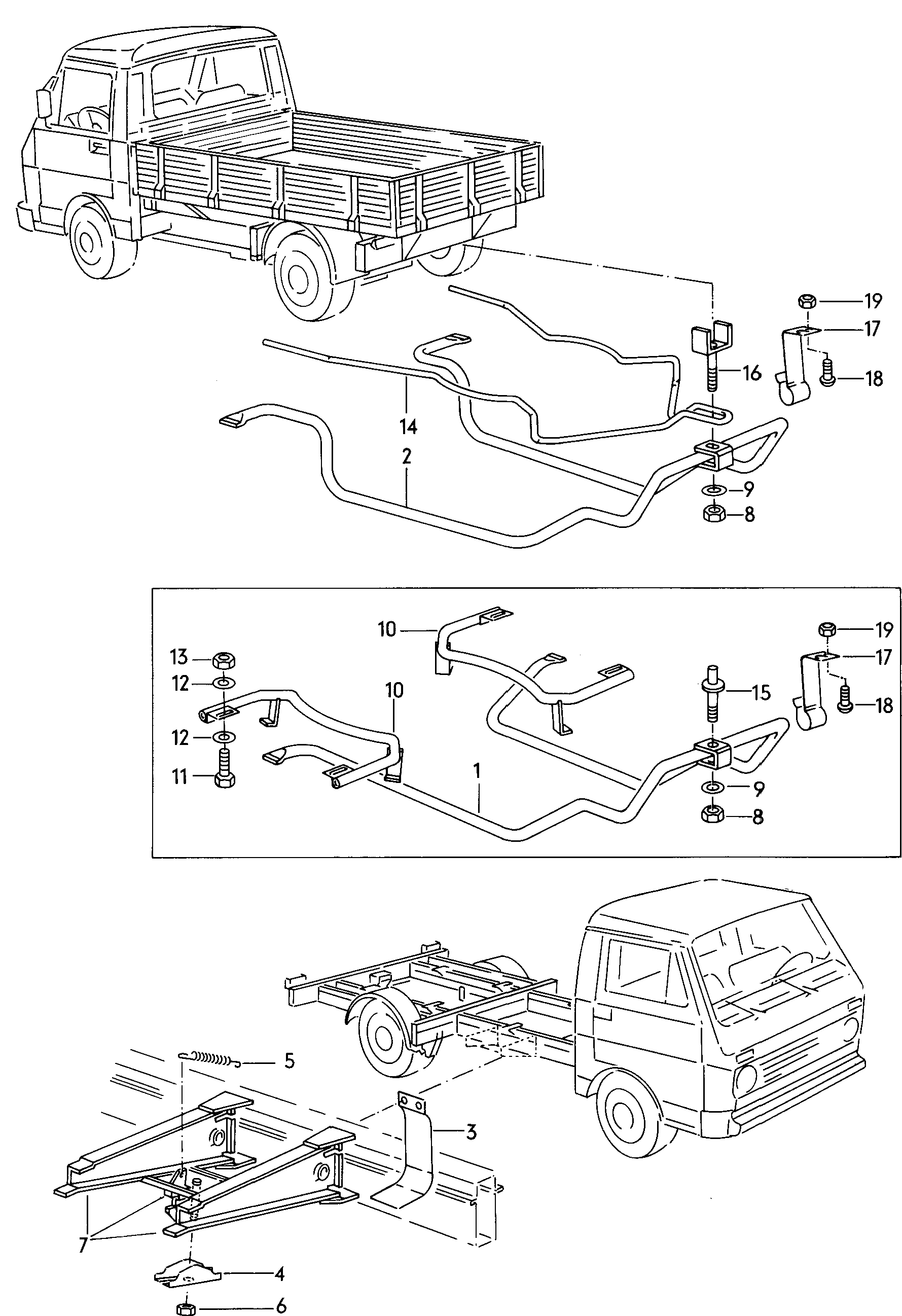

Witam, szukam kogoś kto by mnie poratował zdjęciami jak wygląda u niego mocowanie koła zapasowego w nadwoziu skrzyniowym. Zrobiłem obszerne poszukiwania, gdyż w zależności od ramy, wersja mocowania jest inna. Niestety nie dotarłem jaka jest zależność i kiedy montowali jaką wersje.
Komentarz: Idąc od góry: 1. wieszak pod krótką rame. 2. wieszak pod ramy średnią i długą? 3. opcjonalne mocowanie.
x030078100.png [ 64.21 KiB | Przeglądany 3300 razy ]

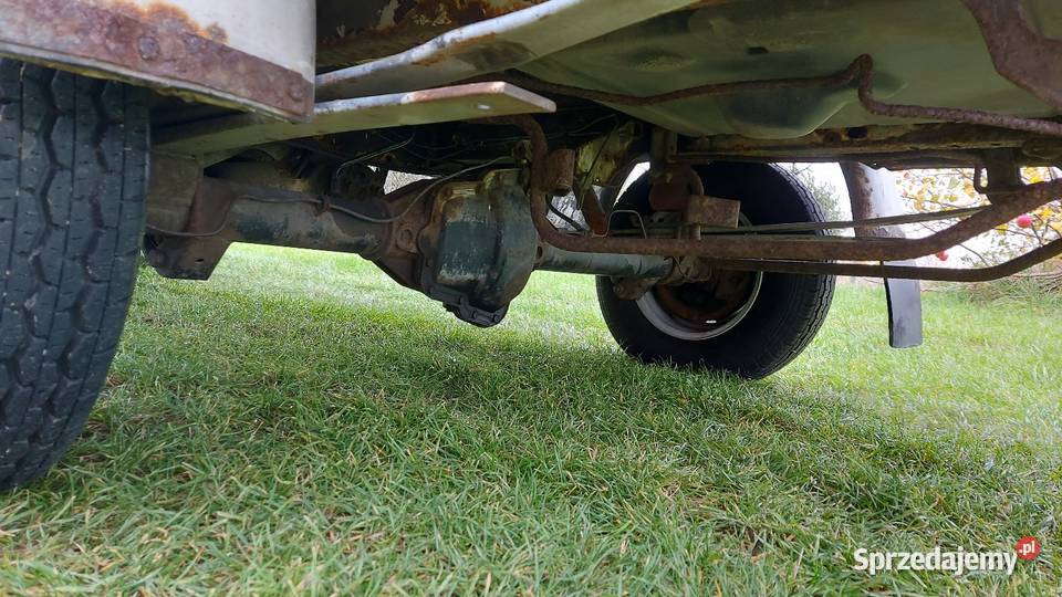

Komentarz: Długa rama (jednak mocowanie w kształcie pod wersje krótką)
547548549494.png [ 2.44 MiB | Przeglądany 3300 razy ]

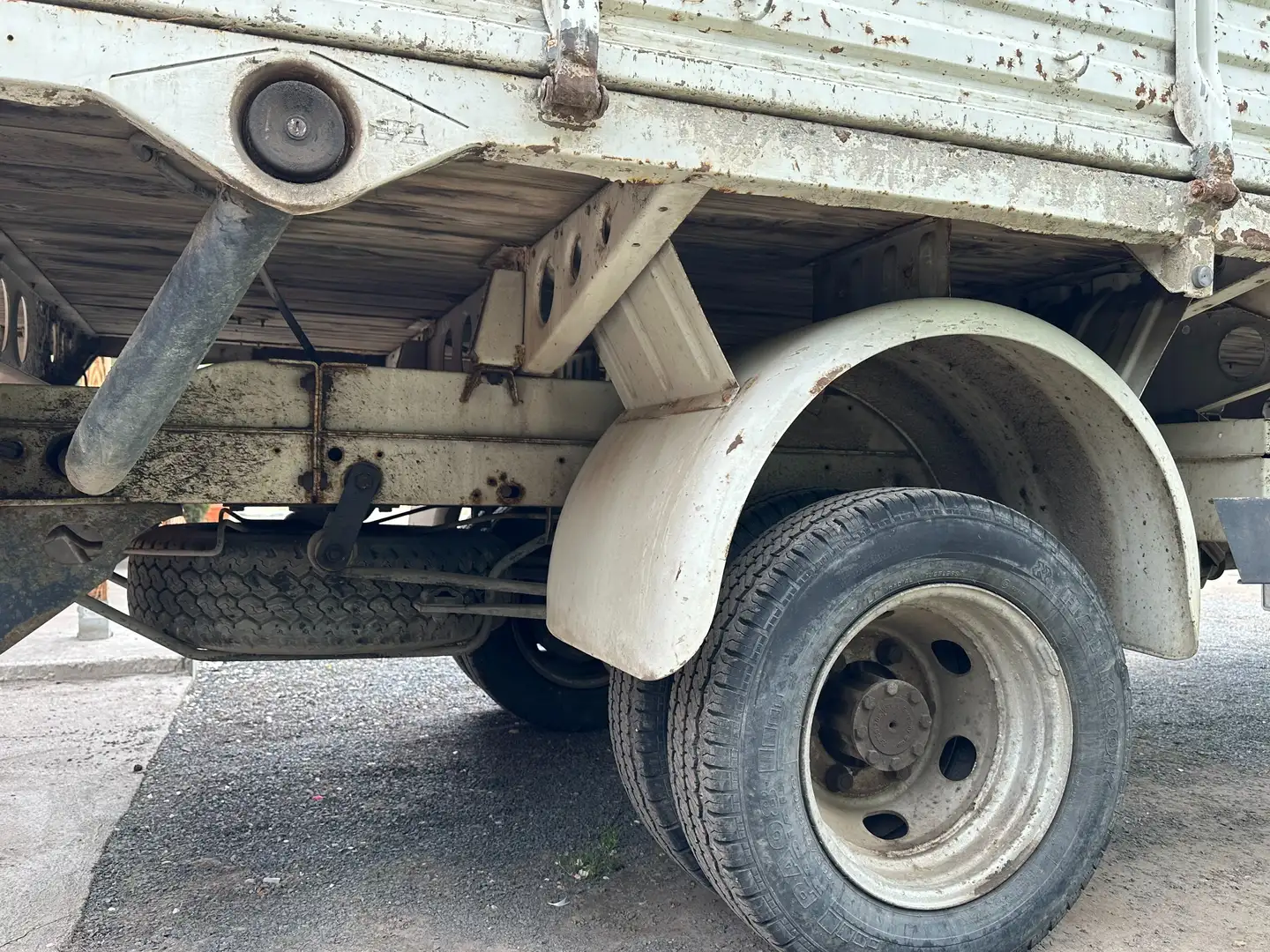

Komentarz: Rama krótka
vw-lt-28-24d-93r-skrzyniowy-naped-tylna-os-595998653.jpg [ 112.64 KiB | Przeglądany 3300 razy ]
