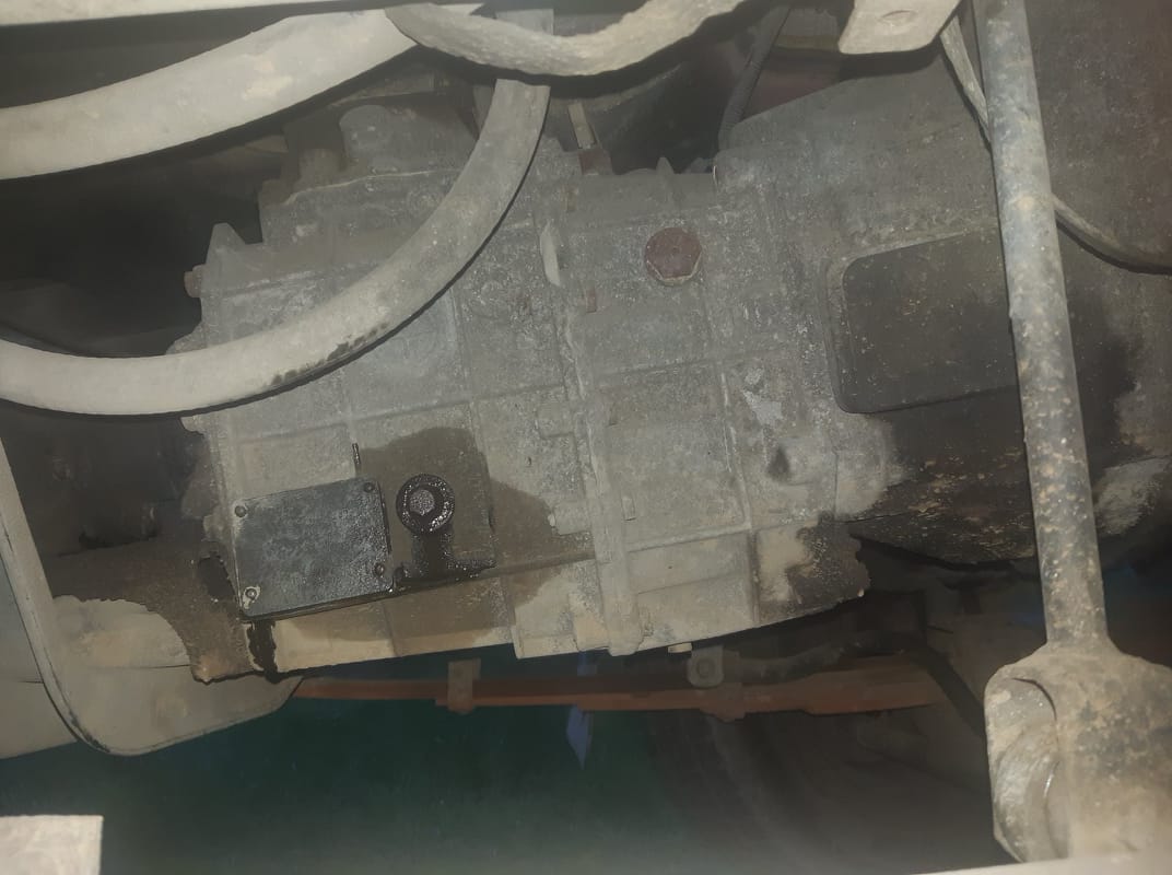

Poznaje Lublina przy remontach i dowiedziałem sie ze mam skrzynie Tczew /wsteczny do przodu/ I pytanie czy to jest korek kontrolny poziomu oleju po prawej stronie z tyłu skrzyni klucz 13, tak z 10cm od dołu. Bo jak go odkręciłem to było za dużo oleju o jakieś 1,5 litra. Upusciłem i na dniach wymienie. Ciekawe czemu za duzo oleju??? Ten korek przy tabliczce znamionowej?
199098760_282799546927662_7292248977564701449_n.jpg [ 73.23 KiB | Przeglądany 12465 razy ]
A to lepiej czy gorzej ze skrzynia Tczew a nie Kia? Czy sa wspólzamienne? To pytanie na przyszłosc ewentualnie :)
Z kolei w tylnym moscie dolałem 0,5 litra do pooziomu. Ale nie widac zeby cos ciekło.

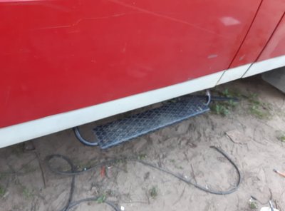

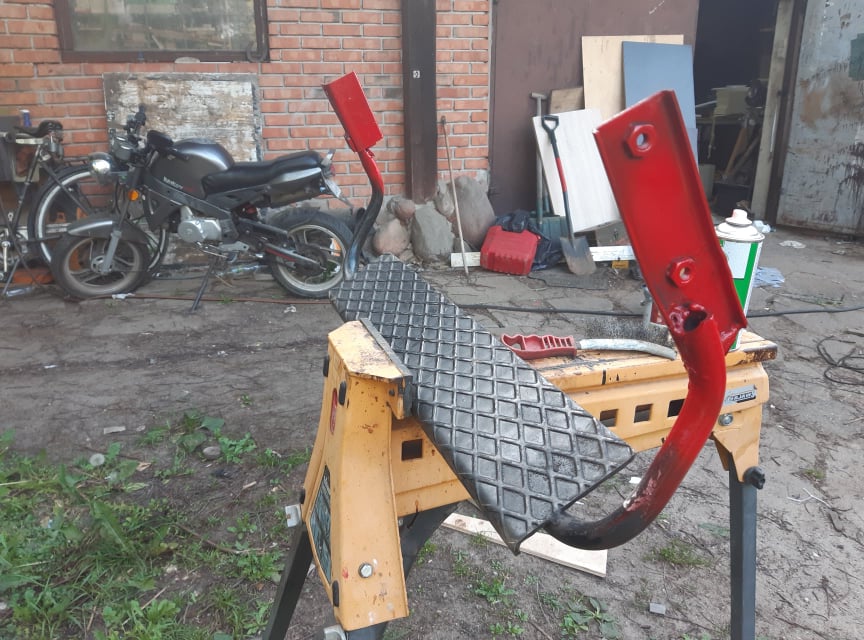

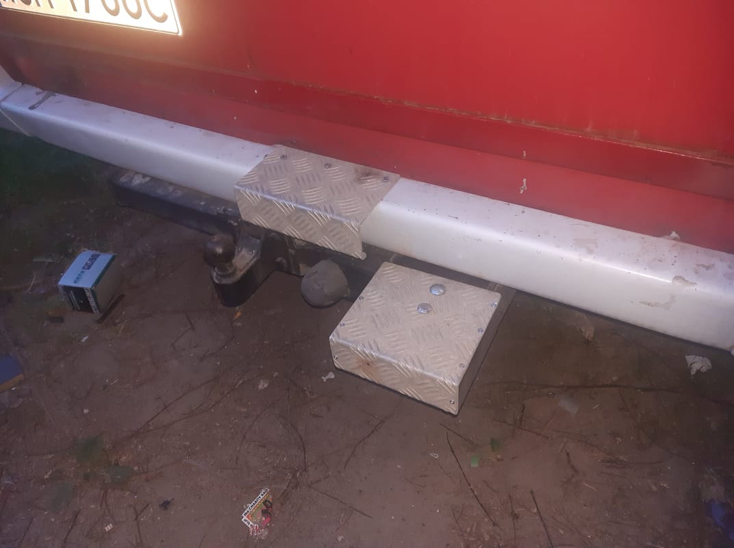

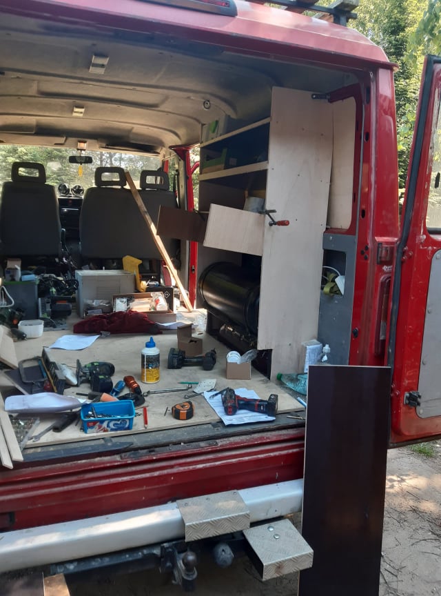

Niewiele roboty za to wzieł przespawanie stopnia z boku i jest wygodnie, z tyłu wymodziłem za to mini schodki :) ciekawe czy diagnosta sie nie czepi ...

No to jest niby korek wlewowy oleju, choć chyba powinien być na imbus, ale jak to z imbusami bywa, ktoś się zdenerwował i pewnie zrobił patent. Instrukcja podaje ilość oleju 1.6 dm3.
A czy lepiej że Tczew, a nie Kia? Trochę tak, bo ewentualny remont jest ponoć tańszy, bo w tamtej pełno jest drogich łożysk igiełkowych. Tak słyszałem. A czy są zamienne? Trzeba dać tarczę sprzęgła pod skrzynię Kia, która ma drobniutki frez. Czy sam docisk też się zmienia, to nie wiem, ale chyba nie. No i wał też ma chyba inną końcówkę od strony skrzyni. Nie chce mi się szukać w książce.

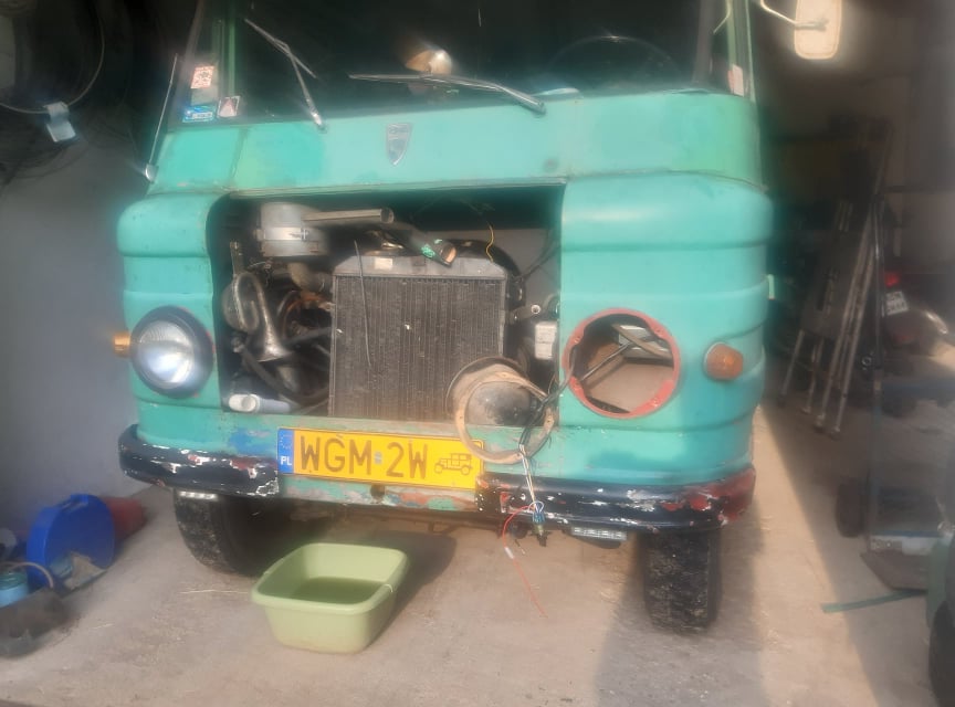

Podjechałem dzis do Up Serwis Lublinem w odwiedziny. Jak przyjechałem to Lublin był sprawny a chwile pooglądali i zepsuty :) Alternator staje, wyłazi guma z koła pasowego , gumy w zawieszeniu do wymiany, pasek klinowy do wymiany, pływa troche bo kierownica zle ustawiona :)

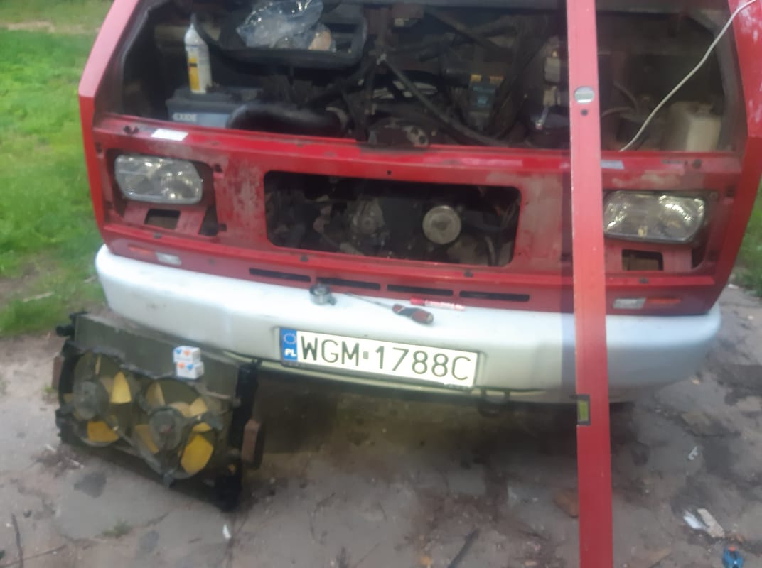

Dzieki za rzeczowe rady jak zwykle :) Ja tam nie lubię się certolić. Alternator juz w Mszczonowie u pana Wożniaka na regeneracji, a jak juz rozdłubałem to poszło dalej i wymieniam rozrząd, leżał juz na półce kilka tygodni... i odkryłem że Lublin ma fajnego Snorkela :) no i łatwo wyjąc chłodnice, przy okazji nowe termowłaczniki od poloneza ? Mogą byc? Jutro składam dalej... A na te chwile znowu wszystkie auta w robocie, dobrze że Favoritka w gotowosci jak zawsze :)

Jasny gwint, pompa wody wklekona na jakis klej silikon.... ma ktos pomysł jak to wyjac? Bo przy montazu paska trzeba ją obracac, mam nową ocywiscie i napinacz, tylko jak wyjac starą.... ech....
Edit .... wyjeta pompa skladam :)

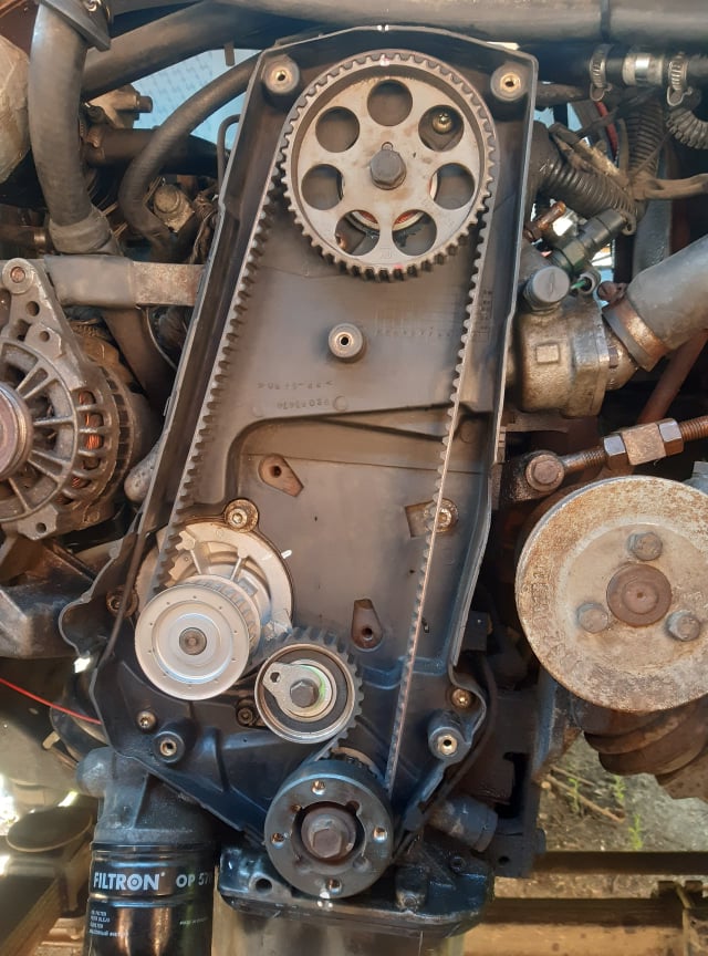

Dobrze, rozrząd wymieniony, choć z przygodami bo gad ma dzielone koło pasowe i trzeba je pierw wykręcić teraz wiem. A srube w wale potem. Ogólnie to znak jest na kole zębatym na wale i na dole na obudowie miski. Takie dwie podkówki. Znalazłem to dopiero na forum w Australii. Znaki opisane w instrukcji nie istnieją u mnie a znak na obudowie wewnętrznej rozrządu tylko wprowadza w błąd. Znaki na górze są standardowo na kole rozrządu i tylnej obudowie rozrządu. Ogólnie silnik odpalił i chodzi elegancko. Mam tylko wątpliwość czy w dobra stronę kręciłem napinaczem. Kręciłem w prawo, ale da się i w lewo? Ktoś wie jak jest prawidłowo?
Krótko to wygląda tak:
1. Demontaż pasków, odkręcić 4 śruby imbus z dolnego kola pasowego, demontaż osłony rozrządu.
2. Ustawić rozrząd na znaki kręcąc w prawo za śrubę na wale.
3. Poluzować napinacz, poluzować i obrócić w lewo pompę wody zdjąć pasek.
4. Wymienić uszczelniacze, pompe wody.
5. Założyć nowy pasek, wstępne napięcie obrotem pompy wody w prawo do zgrania znaków trapezów.
6. Napiąć pasek na znaki napięcia w napinaczu, kręciłem w prawo. Dwa obroty wału w prawo, kontrola i skalamy resztę.
Ogólnie to części można znaleźć po numerach GM
Uszczelniacz wałka rozrządu 35x48x7 GM 02178-BRAG
Uszczelniacz wału 31x50x8 GM 90.183.572
Kolo pasowe na 3 pasy GM 92063589 trzeba kupic tylko widze w egzotycznych krajach jest :)

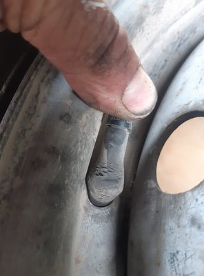

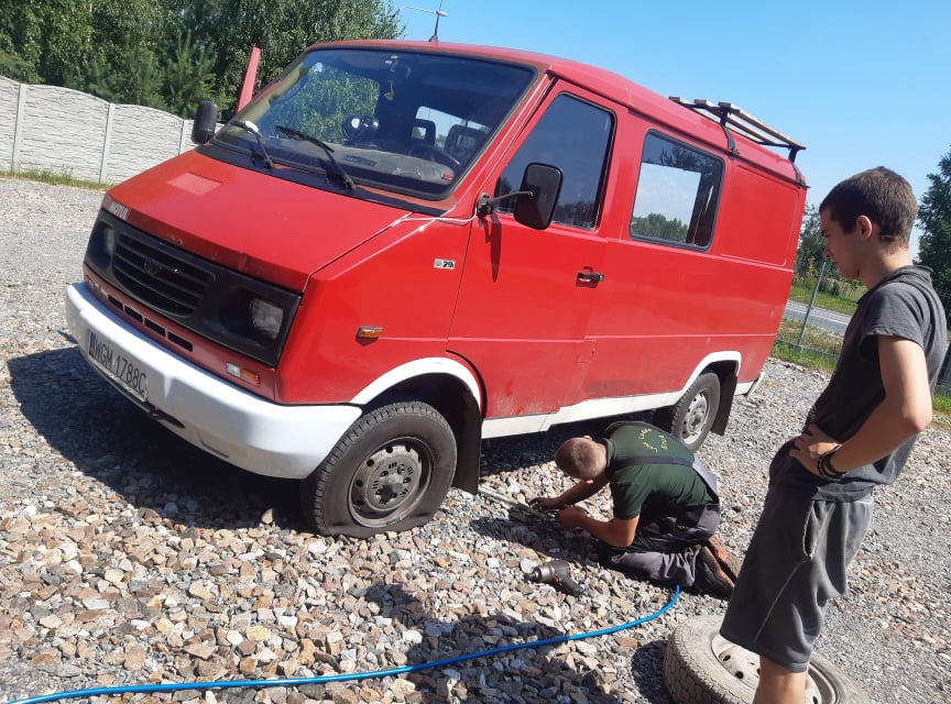

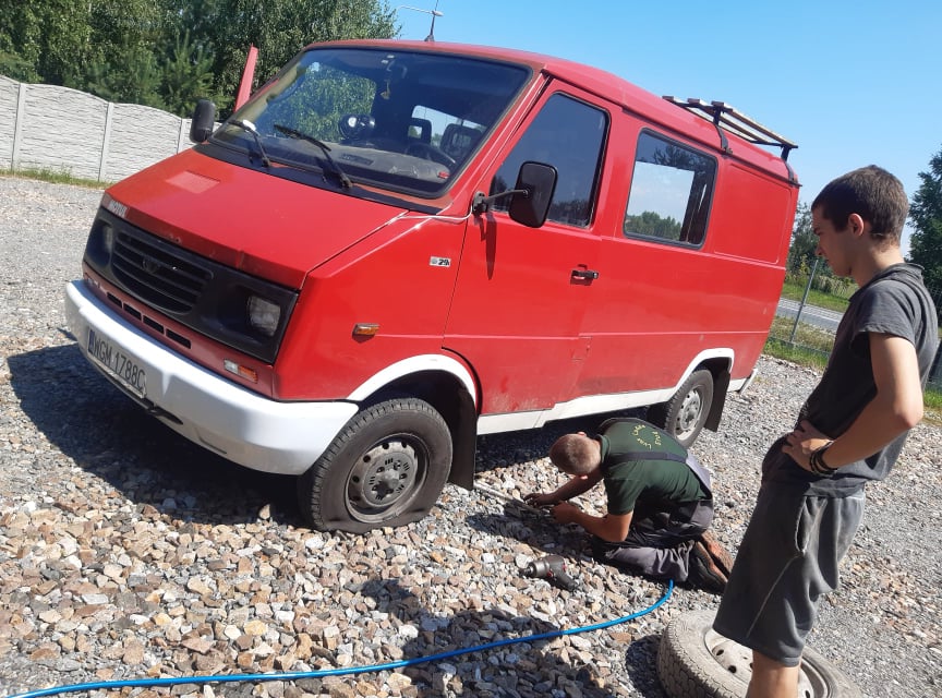

No i przygoda jeszcze. Po wymianie rozrządu pierwsza jazda to bujnąłem go tak 120 jest elegancko...Lecimy na Warszawę z synem, mijamy Siestrzen. Filip mówi, Tata zajedzmy na chwile tu koło zjazdu kolega pracuje w warsztacie samochodowym. Ok, zjazd, ślimak i jesteśmy u Tomka. Pogadaliśmy, chce wsiadać do auta a tu syyyyk.... myślałem ze im się cos w warsztacie rozpięło a to w Lublinie odpadł !!! zaworek w przednim lewym kole, po prostu od pękł dookoła....
No miejsce na flaka idealne, pneumat, bałwanek, wyciągam i zmieniam zapas zapas. Ogladamy zaworek jest Stary spękany. Podobnie jak pozostałe 3 na innych kolach. Kupiłem miesiąc temu nowe opony za 1000zł, zawiozłem do wulkanizatora kola żeby zmienił. Ile on zaoszczędził zostawiając mi 20 letnie zaworki w felgach?
Zawiozłem mu następnego dnia komplet kół i pokazałem, wymienił od ręki z wyważeniem, bez kasy ale i bez żadnego słowa.... Dobrze ze tylko tak się skończyło. Sprawdźcie swoje zaworki, lata lecą....

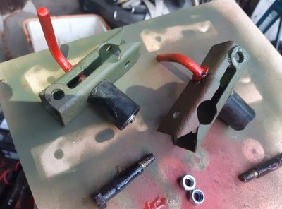

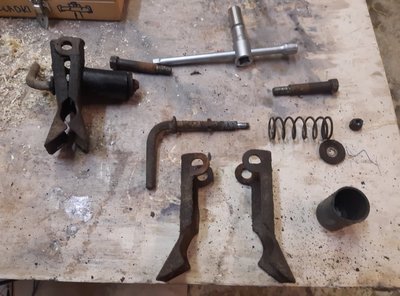

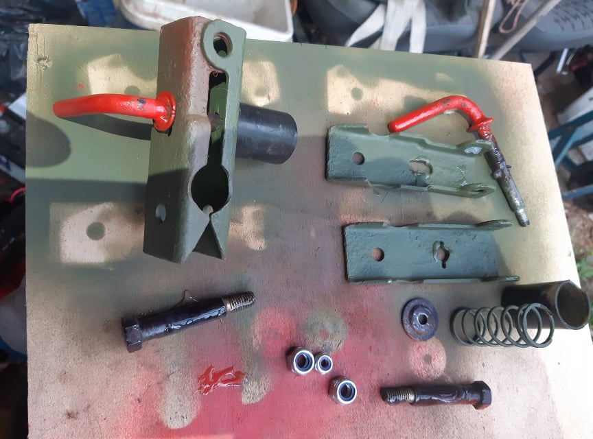

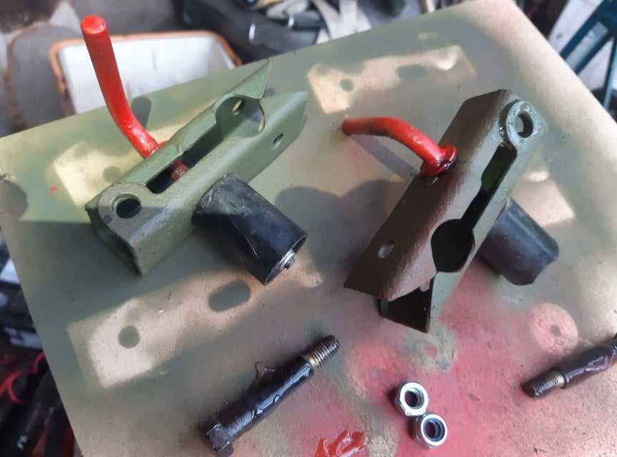

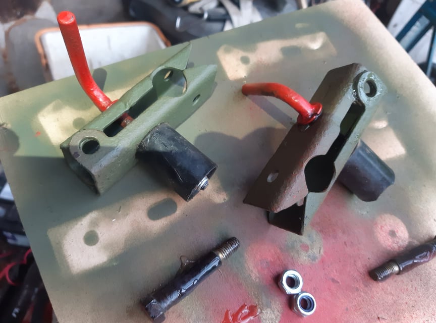

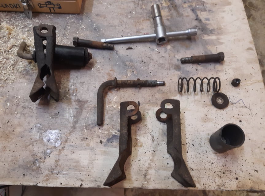

Przy okazji renowacja uchwytu kola zapasowego. Ciężko ogarnąć jak to działa jak brudne i zastane. I warunkach polowych :) Całkiem niegłupia konstrukcja :)

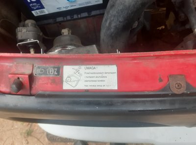

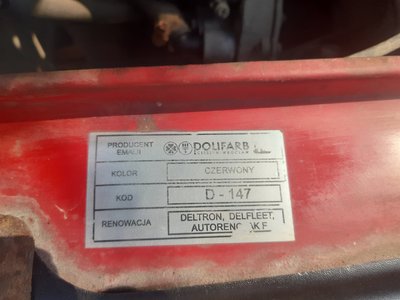

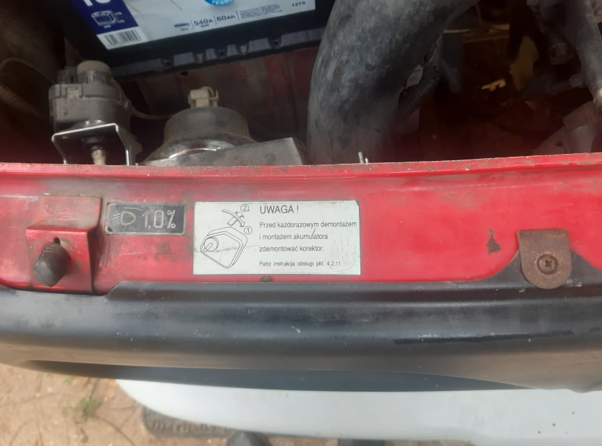

Hej w którym miejscumasz dokladnie nalepkę polifarbu?

O tu:

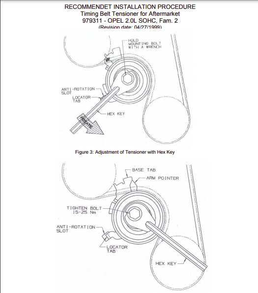

napinacz wyglada jak napinany przeciwnie do ruchu wskazówek zegara, strzałkę powinien miec.
Post: 21 lipca 2021, 07:46
Posty: 147
Pojazd: Żuk A15 1969
Masz racje, poszukałem instrukcji z numeru napinacza i znalazłem takie cos i zaraz zdejmę osłony i napnę prawidłowo ojoj.... Prawidłowo jest w lewo....
