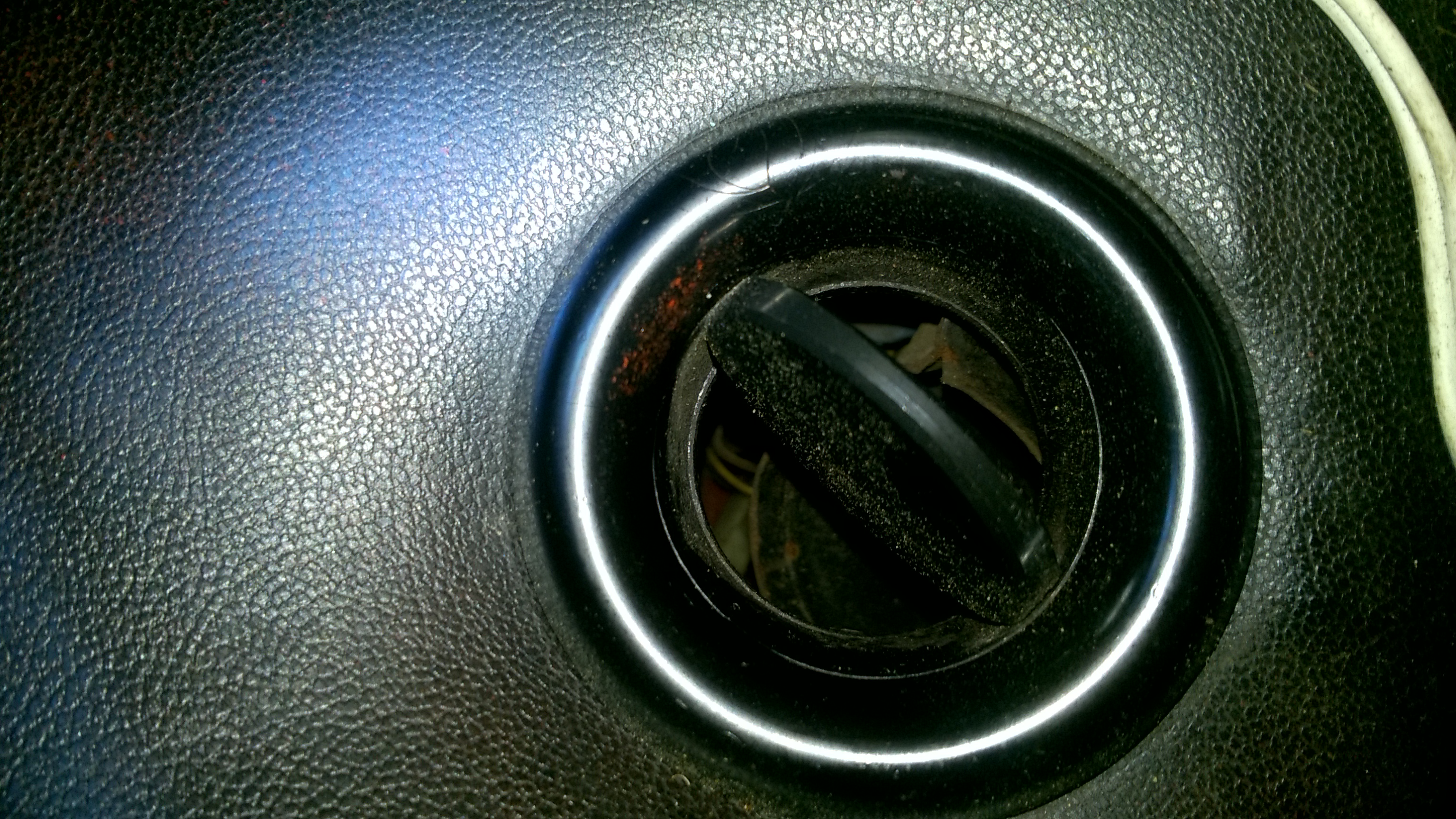

Nawiew na nogi kierowcy, pojedyncza sztuka z zamykaną klapką jak te na górze
Rura od powietrza połączona jest z nawiewem na nogi, nawiew dolny z górnym nie mają połączenia, jest kilka cm przerwy

wygląda na to, że u mnie brakuje tego metalowego trójnika rozdzielającego ciepłe powietrze góra - dół. :(
o ile dobrze widzę to trójnik wykonany jest ze zgrzewanych wytłoczek blaszanych z klapką zamykającą wylot - czy ona też jest metalowa?
Przerwa kilku cm o której piszesz to jak rozumiem brak połączenia "na sztywno" nawiewu blaszanego z plastikowym nawiewnikiem podajacym powietrze na szybę?
nie masz przypadkiem zapasowego nawiewnika metalowego na sprzedaż :?: :mrgreen:
dzięki za info i zdjecia

Tak, klapka jest metalowa. Dokładnie, tak jak piszesz, nie ma sztywnego połączania między tym plastikiem na desce a trójnikiem, którego nie posiadam zapasowego :D
