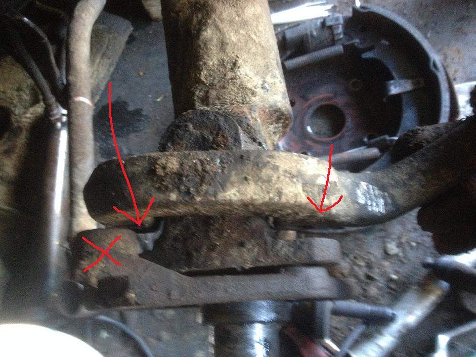

No nie do konca pełna unifikacja.... zabralem sie dzisiaj za montaz hamulcy tarczowych do zuka w ktorym mam oś z tarpana 239d, i jest problem... jak zaloze tarcze kotwiczna na prawe koło nie da sie założyc górnego wąsa drązka kierowniczego bo jedno drugie blokuje i nie wiem co teraz zrobic...

a w temacie do ktorego podał link 'dziwny mag' jest opisana warszawa a nie tarpan 233d... a on ma z jednej strony 2 wąsy a nie jeden tu i jeden tu, to są rozbierznosci
Post: 14 lutego 2015, 18:42
Wstaw fotkę jak to wygląda.Być może w lublinach sam ten wąs jest jakoś inaczej wygięty,czy coś?W lublinie nie raz to widziałem,ale nie przykładałem do tego większej wagi,natomiast w tarpanie nie widziałem tego na żywo nigdy.

oto zdjecie, to co zaznaczone ''x'' przeszkadza w tym zeby wąs doszedl do piasty... troche brudne wiem, ale kupilem tarcze wczoraj i chcialem sprawdzic czy wszystko podejdzie, nic nie czyscilem... i wychodzi na to ze tarcze beda do zwrotu

ten x to akurat otwór na srube jarzma zacisku w plycie kotwicznej...
