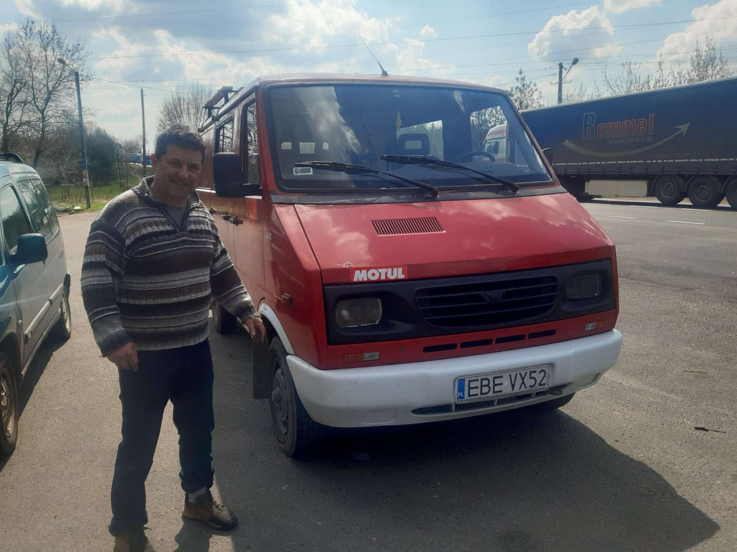

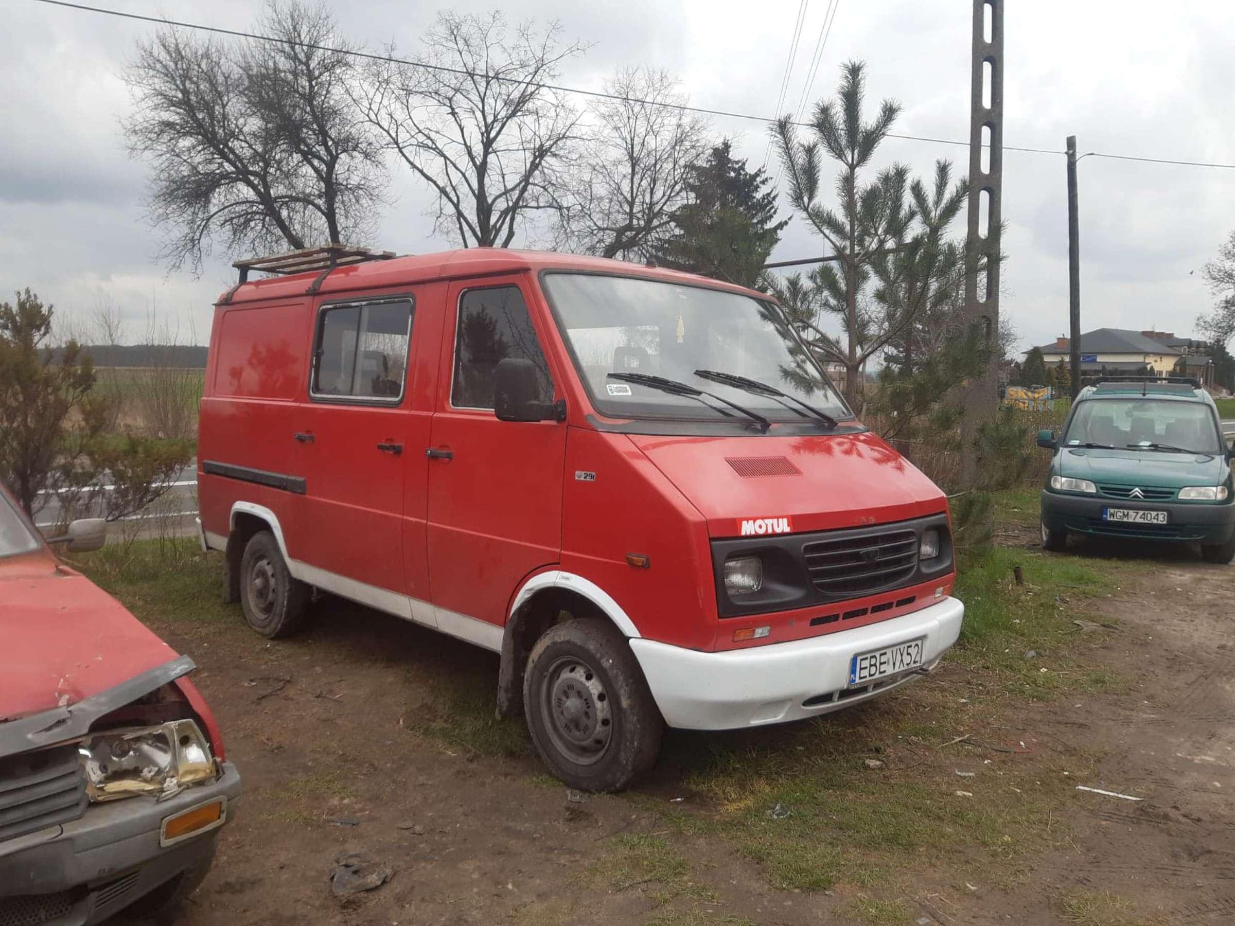

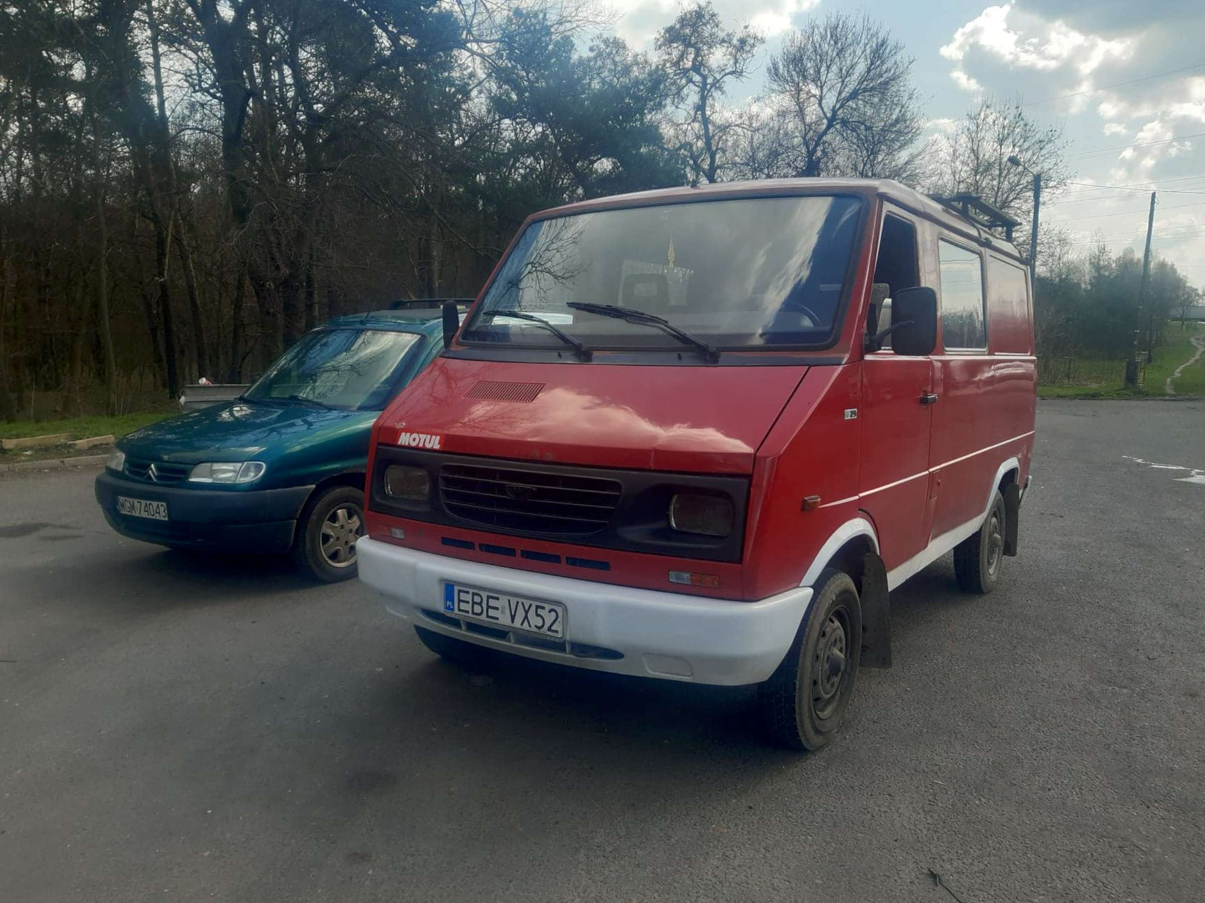

Kupiłem przypadkowo Lublina z silnikiem Holden 2,2 ....Przegladalem ogloszenia o ... Traktorach i mi internet podrzucil :) Od dawna szukałem busa, ale zawsze miałem w sercu T4 które sa albo zajechane albo poza zasięgiem cenowym... i Toyotę Hiace H20, już nie do zdobycia... A tu bach i wyświetlił mi się czerwony Lublin w Piotrkowie Trybunalskim. Odpisałem w 18 minucie - refleks :) Bardzo sceptycznie pojechałem w niedziele zobaczyć to czerwone cudo. Widać porobiony ale trzyma się kupy :) Pod spodem zdrowiuteńki. Silnik suchy, odpalam i silniczek aż chce jechać :) Klimatyczny właściciel i jego warsztat... długa jazda próbna i wiem ze kupie. Nie hamuje, pierdzi ale to auto aż chce jechać :) Chwila targów nie wiem po co :) i MOJ Lublin zostaje żeby zrobić mu w poniedziałek rano przegląd. Oczywiście zapłaciłem całość, zostawiłem dokumenty i kluczyki wiec noc niespokojna, ale rano SMS ze przegląd zrobiony :) Jadę wiec po Auto. Takie tam małe dlubniecie bo nie działa Serwo, tankowanie gazu z emocjami bo nie odcina zaworek zwrotny, ale co fajne Holden na gazie jedzie elegancko, choc zezlopal chyba 20 litrow na 100km :) Na trasie idzie pięknie, dynamiczny silnik na prawdę, 90 - 100 to na luzie. Opony takie ze więcej nie chce próbować. Myślę tez ze jak go ogarnę i wywalę tłumik z PF125P będzie ciszej jeszcze. Jestem bardzo zadowolony i milo zaskoczony jak to auto jedzie. I widze bardzo duże możliwości w rozbudowie /zabudowie wnętrza czego mi brakowało w mniejszy Zuku czy Toyocie Hiace H20... Zreszta w Zuku nie mozna bo zabytek... A i zgadałem się z Arturem ze znamy Tomka, który kupił lata temu ode mnie piękna Doke Zuka w stanie fabrycznym, dzis blekitna.... nasz swiat jest maly...
Plany sie planuja co stanie sie dalej, ale Lublin bedzie troche pracowal i pewnie zrobie mu modulowa zabudowę camperowa, bo to aż sie prosi żeby tym dalej pojechać :) Zlombol? ....
Na razie wyleca fotele pasazerow, przeniose walec LPG i poprawie tłumik i hamulce. i pare drobiazgów jeszcze Na więcej nie ma czasu na razie...
Ma ktos do sprzedania taka Instrukcje od Lublina 2? Ja lubię mieć na papierze :) Szukam tez na już felg 16 chętnie z oponami do jazdy, lampy trzeba przednie zmienic.... gdzie to kupic... faktycznie masakra wyszukać cos do Lublina, przecież to samochód a nie miasto, te wyszukiwarki sa glupie :)
Jestem bardzo milo zaskoczony jak sie tym jedzie a i stanem pojazdu :) przebieg mały, w końcu woził wysokie wartości :) w banku i trochę w straży, tyle wiem z historii... W naszej OSP już Lublina chcieli wciągnąć do podziału bojowego :)

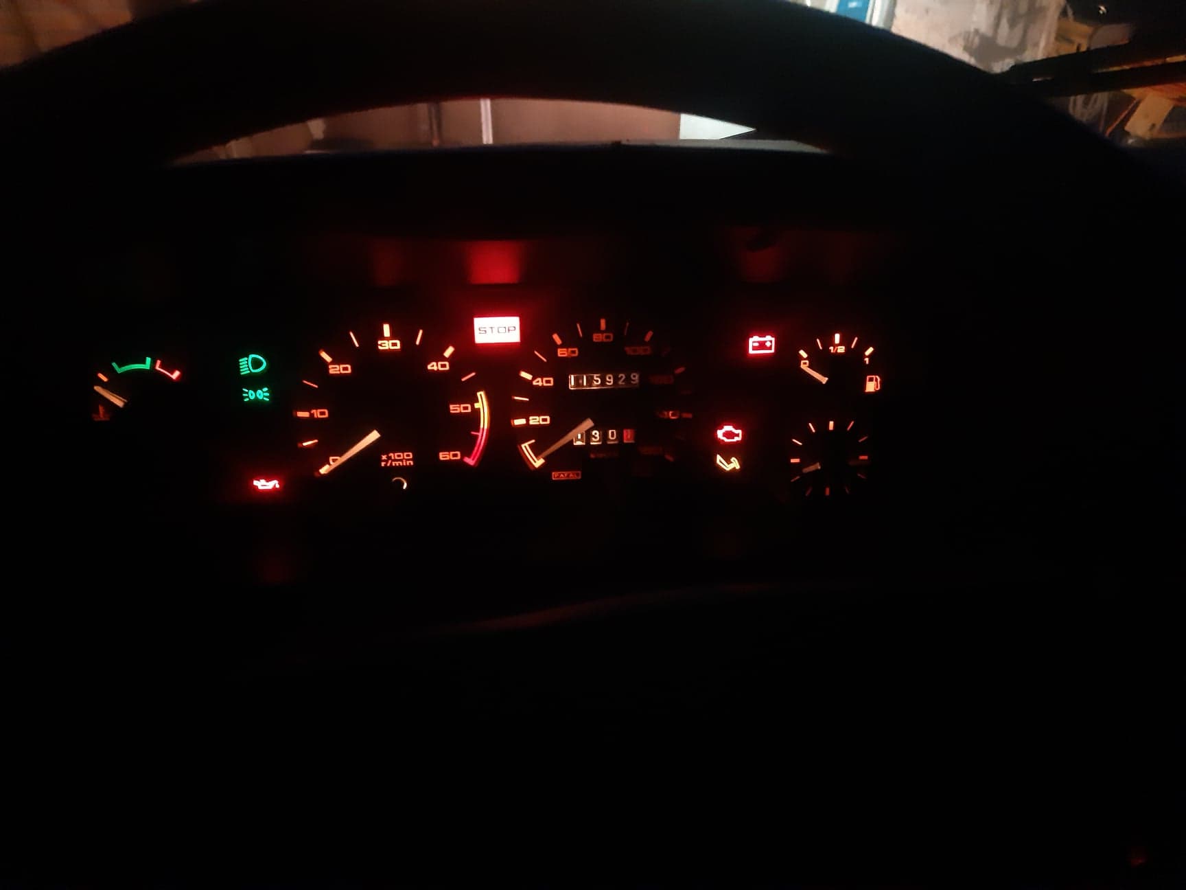

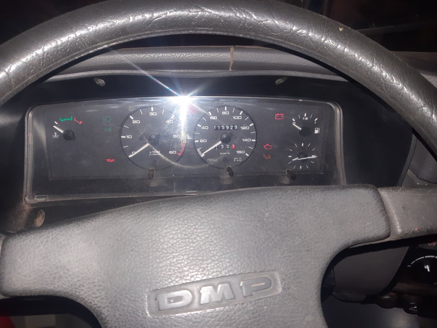

Wrzuciłbyś jeszcze zdjęcie zestawu zegarów, bo ciekawi mnie, czy były takie same, jak w dieslu, z obrotkiem napędzanym z alternatora?

Nie mam tej instrukcji tylko chcialbym kupic :)
Pytanie co oznaczaja litery DMP na kierownicy? To skrót od: Driftingowe Mistrzostwa Polski

Skrót DMP, to Daewoo Motor Polska, spółka powstała po przejęciu zakładów w Lublinie przez Daewoo.
Zegary wyglądają normalnie, więc pewnie poszli na łatwiznę i dai sygnał do obrotomierza z alternatora. Nie opłacało się pewnie zamawiać innego obrotomierza dla wersji benzynowej, skoro tego niby 100 sztuk tylko wyszło.
