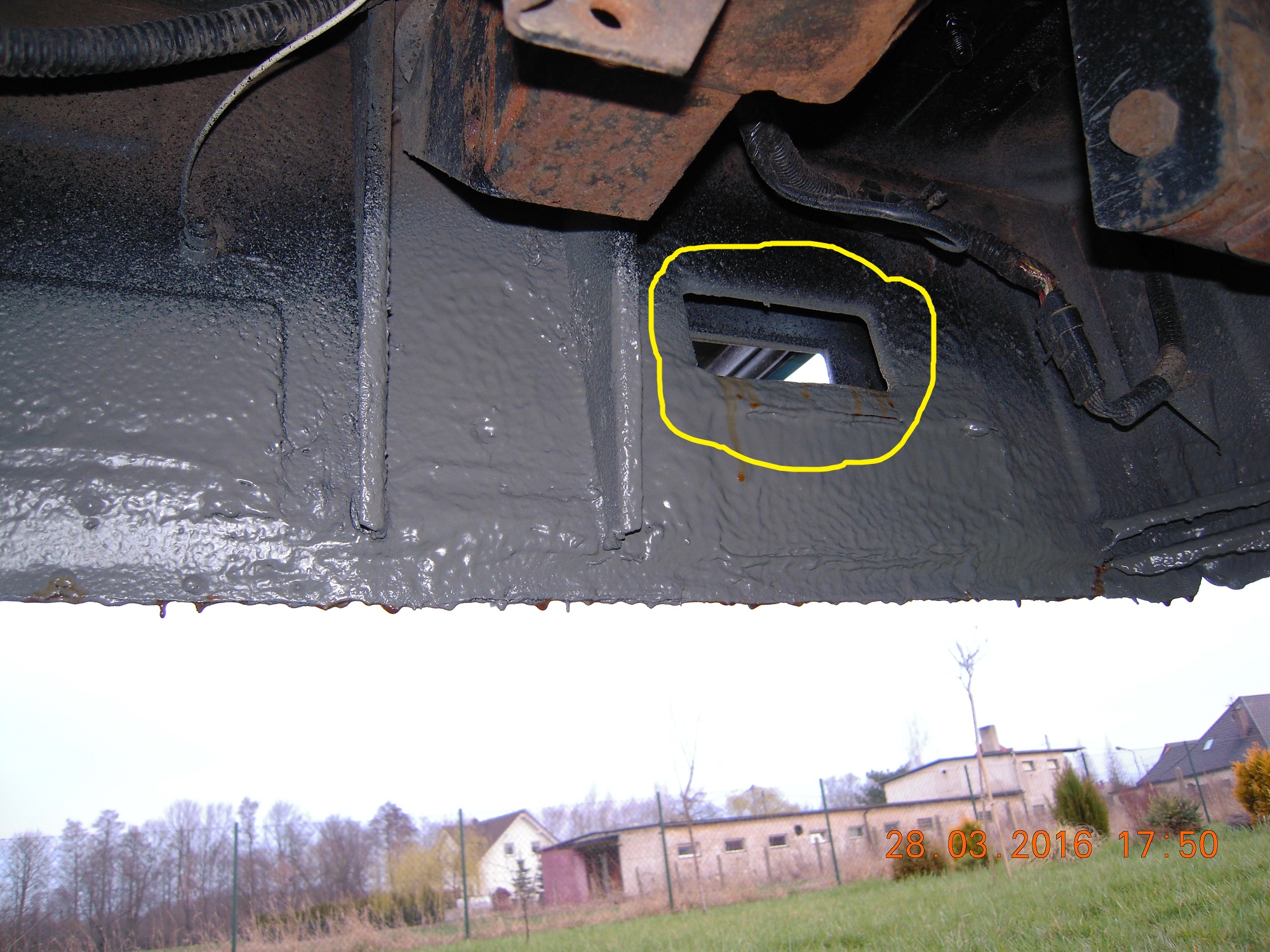

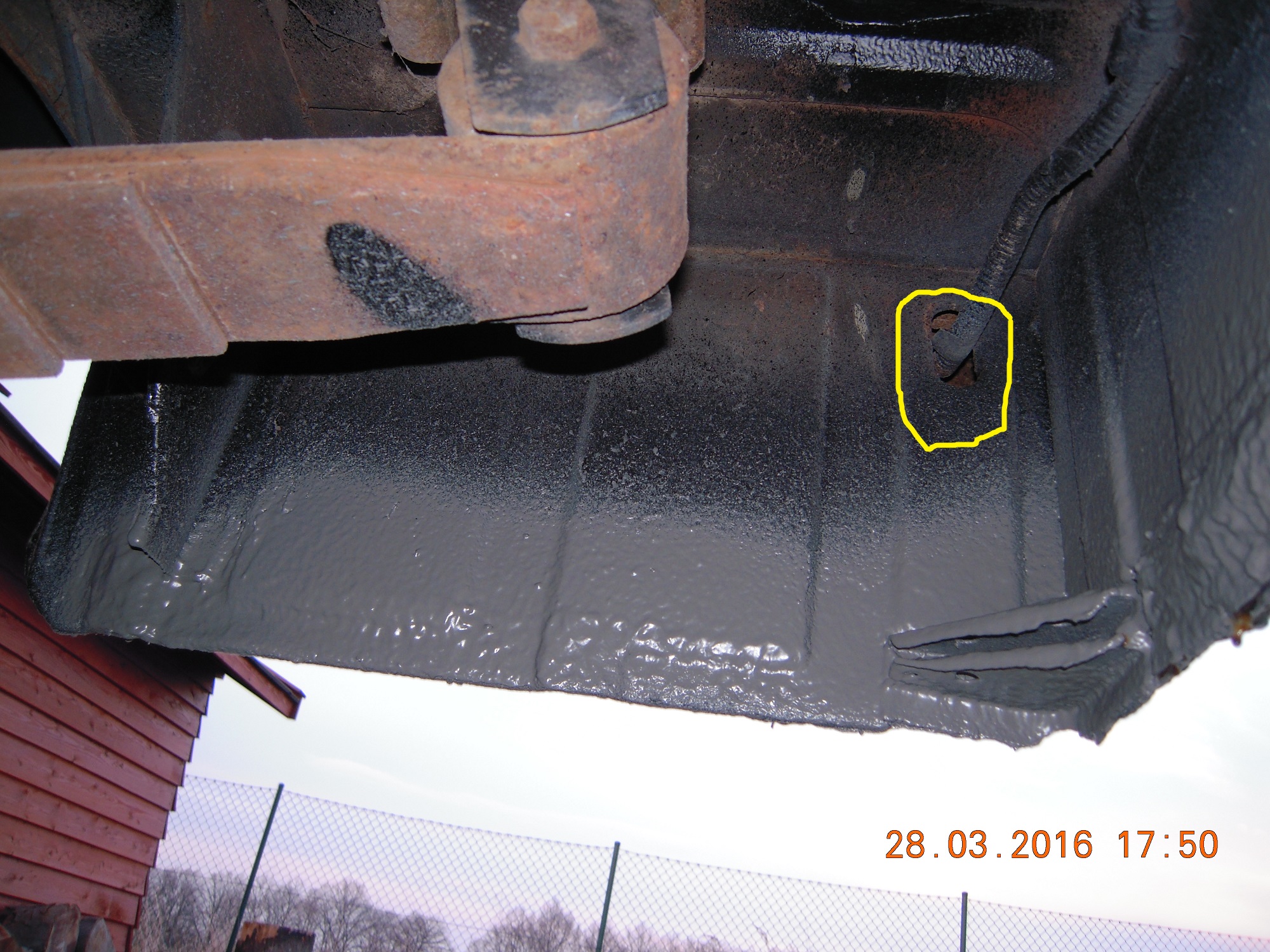

Dziury w błotnikach tył nie biorą się z zewnątrz a od środka,spierdzielili to fabrycznie tak samo jak pas tył.Do tych błotników idą przewody od ramy do lamp tył oczywiście przewody są cienkie a dziura wielka, tankuje tamtędy błoto z wodą i sobie gnije gdyż otworki odpływowe zatyka w ekspresowym tempie...
Jedyny ratunek wyciąć to z zewnątrz i wewnątrz zrobić większe odpływy i najważniejsze uszczelnić wejście przewodu masą uszczelniającą poliuretanową lub butylową.W tylnym pasie dali ciała z lampką przeciwmgłową bo też tyłem tankuje spod kół.O ile naprawa błotnika jest szybka i tania wystarczy giętarka i blacha to z tylnym pasem jest już więcej babrania, coś o tym wiem po niebieskim.
Masz to na fotce zaznaczone.
