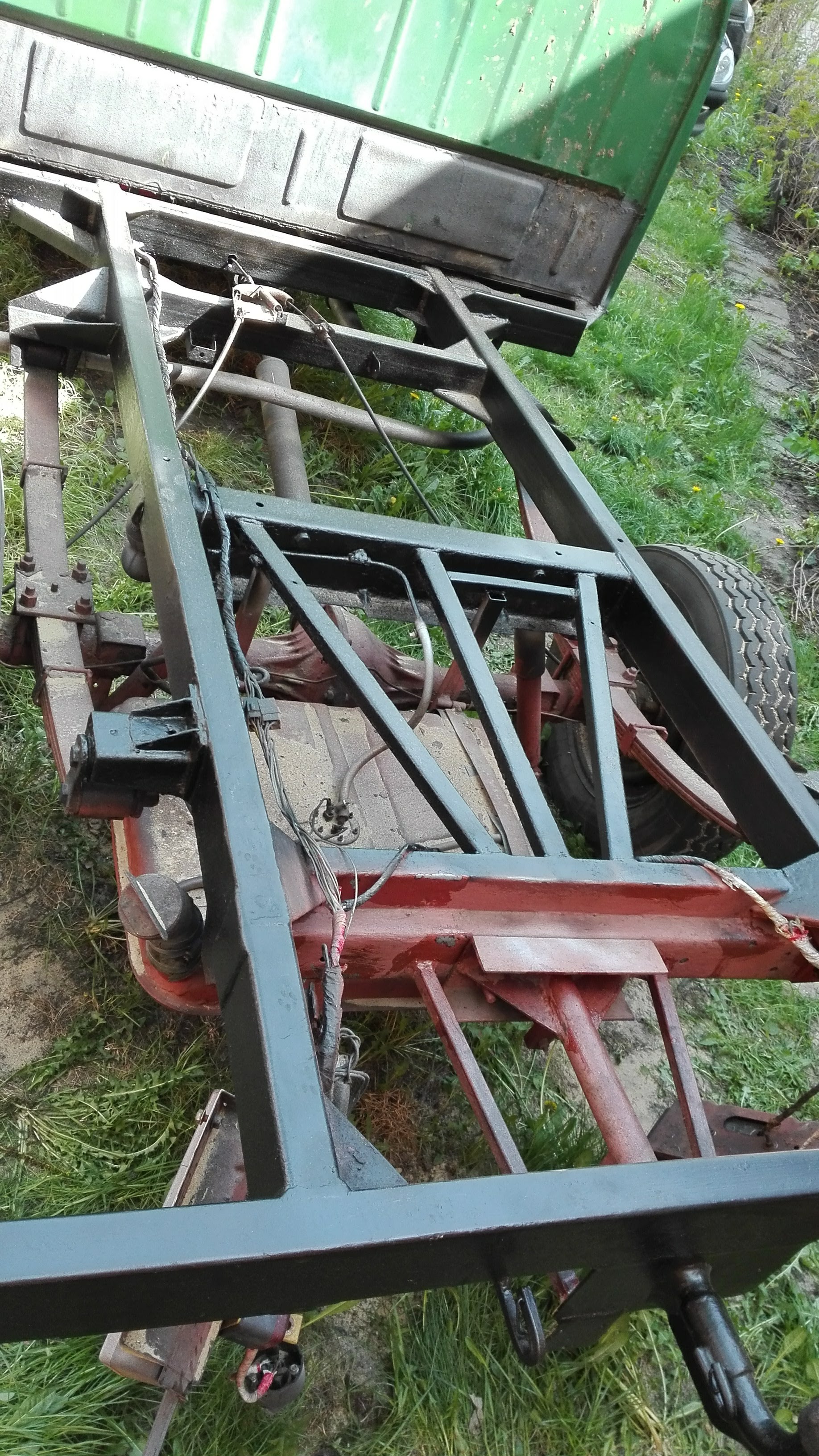

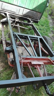

:arrow: Na początek poszła rama, część miałem już zakonserwowaną przez poprzedniego właściciela.
Całość była pokryta minią, miejsca korozji wypiaskowałem, pokryłem podkładem reaktywnym i na koniec poszedł preparat do konserwacji podwozi na bazie silikonu. Docelowo chcę wypiaskować całość, ale nie będzie to na pewno w tym roku. Niestety garaż mam aktualnie zajęty, a co za tym idzie nie mam możliwości rozebrać całości do zera.
:arrow: W międzyczasie stelaż skrzyni ładunkowej trafił do piaskowania - czekam na odbiór i do cynkowania

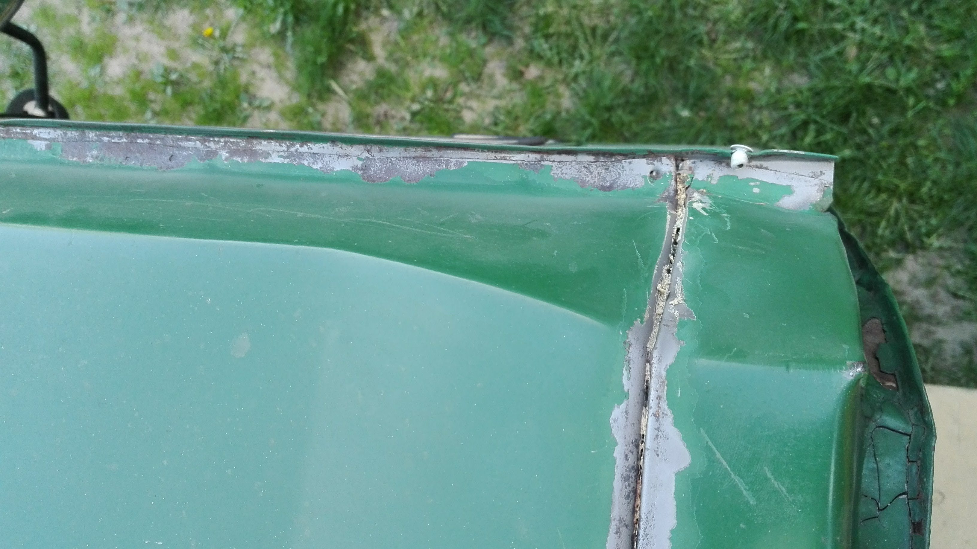

:arrow: Po ramie, przyszedł czas na kabinę... zacząłem od dachu i od razu odkryłem składowisko rdzy na górnej części łączenia dachu i w rynnach. Ponieważ blachy są łączone przy użyciu spoiny elastycznej, mam do Was pytanie, w jakiej kolejności ją uzupełnić.
Usunąłem stary lakier, spoinę i rdzę (tyle ile się dało). Pomalowałem podkładem i teraz czy najpierw spoina i lakier, czy robi się to w innej kolejności ?

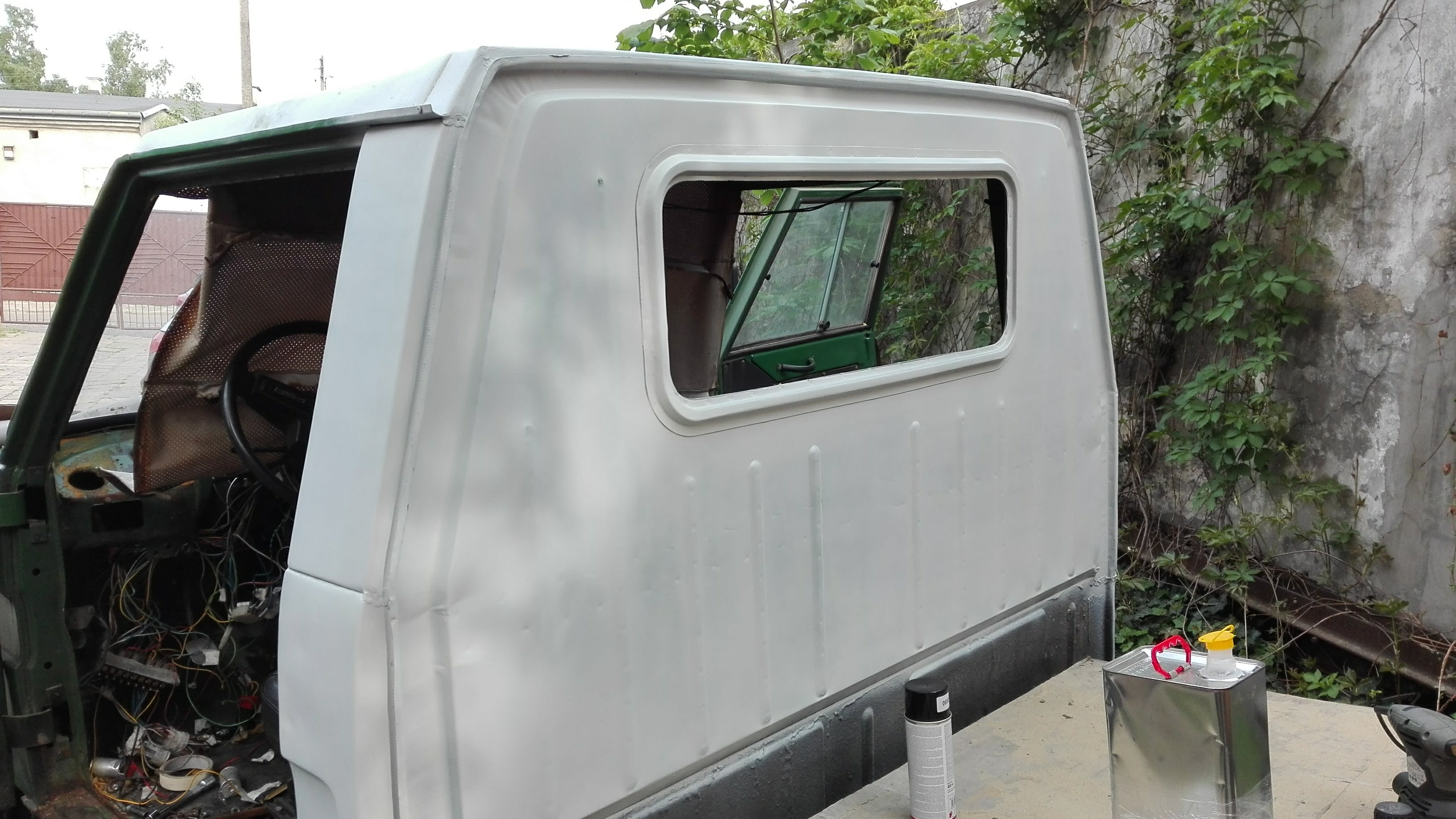

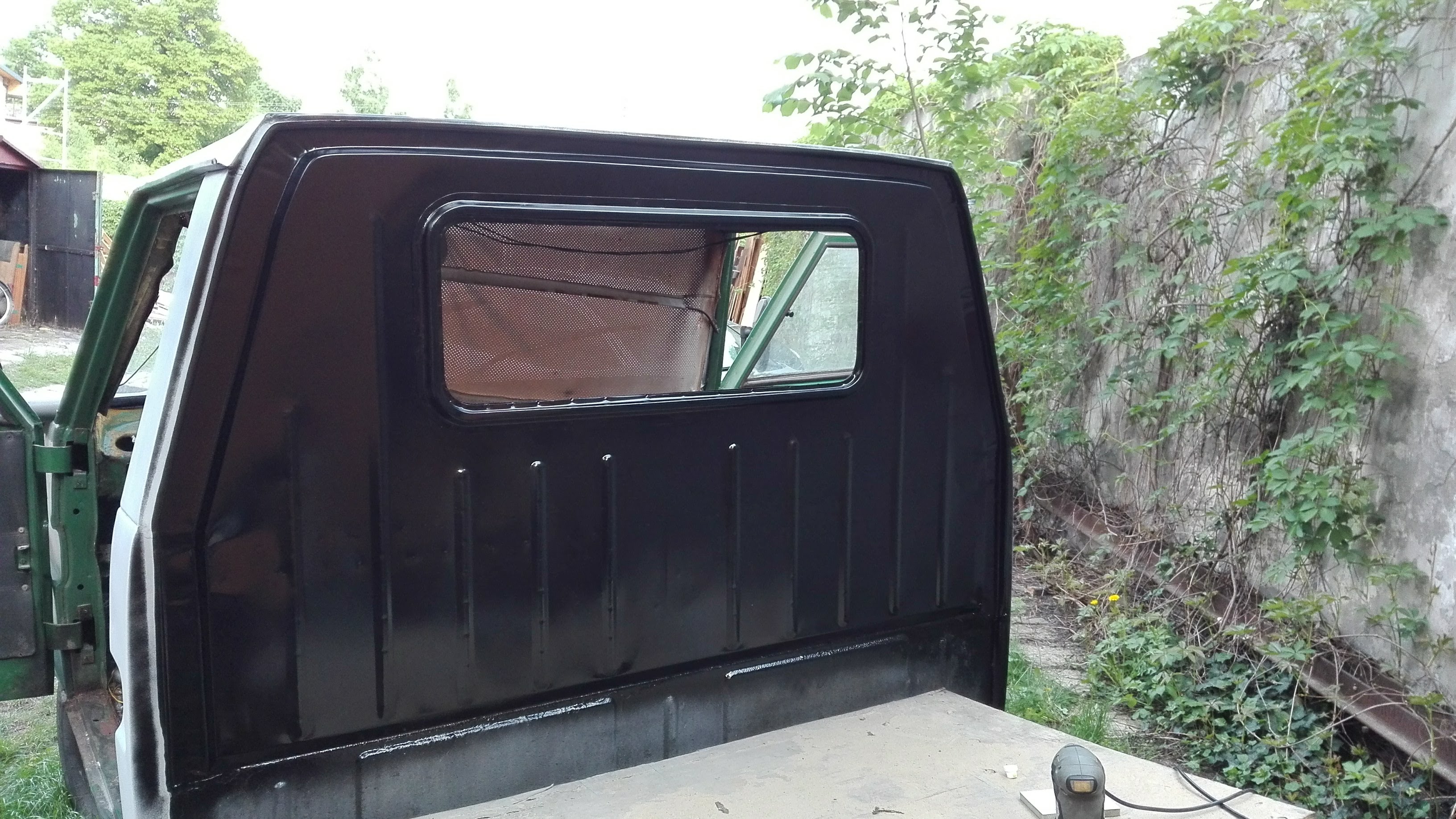

Po dachu przyszedł czas na tylną ścianę i słupki - tutaj akurat bez zastrzeżeń, z wyjątkiem wcześniej wspomnianych rynien nic mnie nie zaskoczyło. Ponieważ poszło mi to sprawnie i miałem jeszcze chwilę czasu, tylna ściana dostała od razu kolor :D
I w tym miejscu chciałbym ogłosić konkurs/rebus, do wygrania puszka piwa 0,5 (pełna),wystarczy udzielić odpowiedzi na pytanie w jakim kolorze będzie auto. Podpowiem, że jeden "czarny" już widać na zdjęciu - auto docelowo będzie dwukolorowe. :mrgreen:

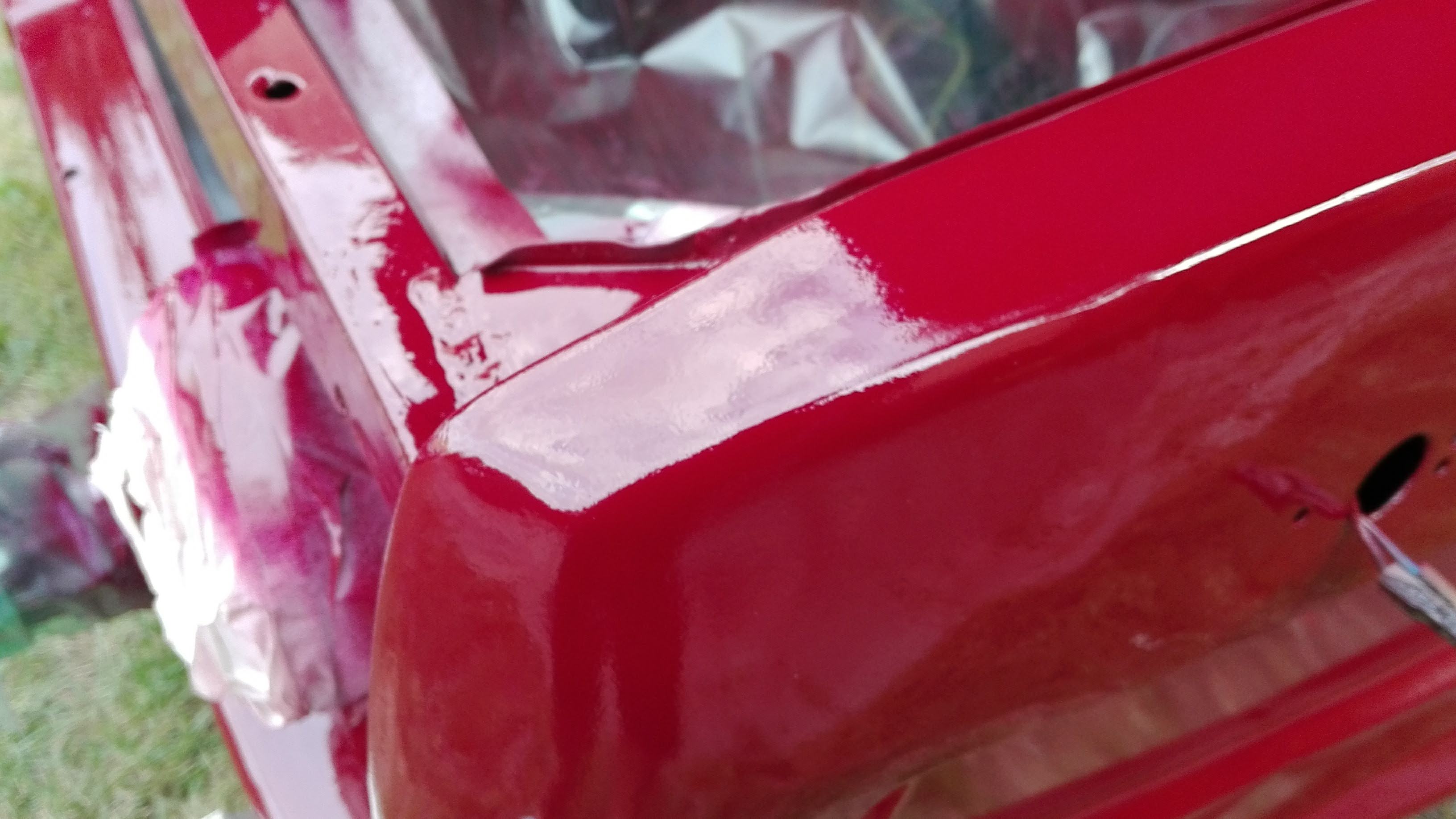

Komentarz: Kolor 1
IMG_20180502_170438.jpg [ 1.16 MiB | Przeglądany 4437 razy ]
Komentarz: Podkład
IMG_20180502_164426.jpg [ 859.15 KiB | Przeglądany 4437 razy ]
Komentarz: Korozja na dachu
IMG_20180430_164627.jpg [ 746.98 KiB | Przeglądany 4437 razy ]
Komentarz: Rama w trakcie czyszczenia i konserwacji
IMG_20180430_132326.jpg [ 1.39 MiB | Przeglądany 4437 razy ]

Frajda była obopólna. Do tej pory kto nie wejdzie do mnie na działkę ma radochę z drzwi do poloneza, które są w malowaniu jak amerykańskie policyjne wozy ;) Jeszcze raz dziękuję.
Ja masę uszczelniającą (akryl) kładłem na podkład epoksydowy - praktycznie cały dach naokoło w Żuku trzeba obskoczyć. Po wyrównaniu naddatków masy i nierówności (kładłem pędzlem) psiknąłem jeszcze raz podkładem, a później już po zmatowieniu z całą resztą lakierem. Trzyma się dobrze.

Do uszczelnień użyłem "masy do połączeń spawanych" - dostępna w sklepach lakierniczych... Jest nie do ruszenia - napewno każdy miał z nią styczność w swoim współczesnym aucie np. w bagażniku przy kole zapasowy.

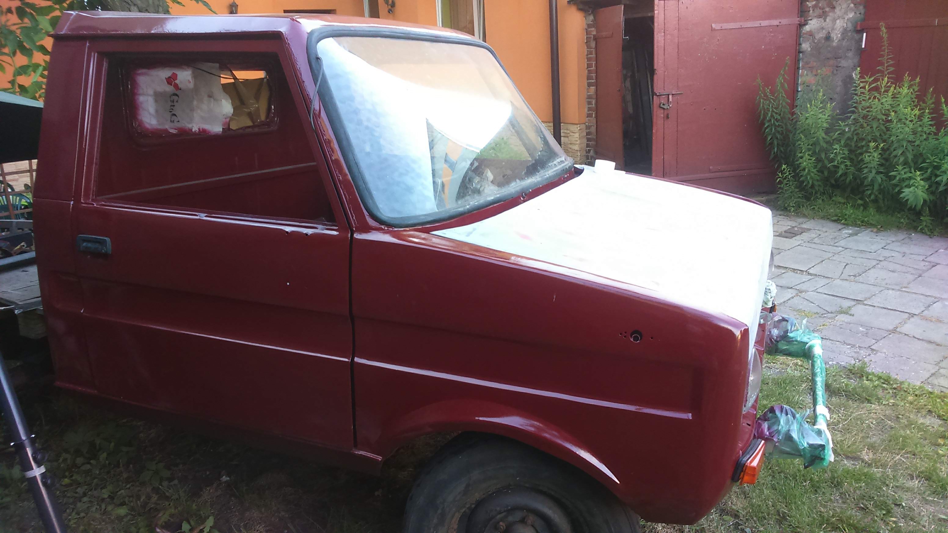

Po ostatnim miesiącu "ciężkiej" popołudniowe pracy, dzisiaj nastąpił pierwszy pamiętny dzień, kiedy zacząłem składać samochód, a nie rozbierać :)
Została mi jeszcze maska i galanteria do malowania!!!
Poniżej efekt pierwszego w moim życiu malowania.
DSC_0127.JPG [ 828.67 KiB | Przeglądany 4305 razy ]
DSC_0126.JPG [ 599.36 KiB | Przeglądany 4305 razy ]

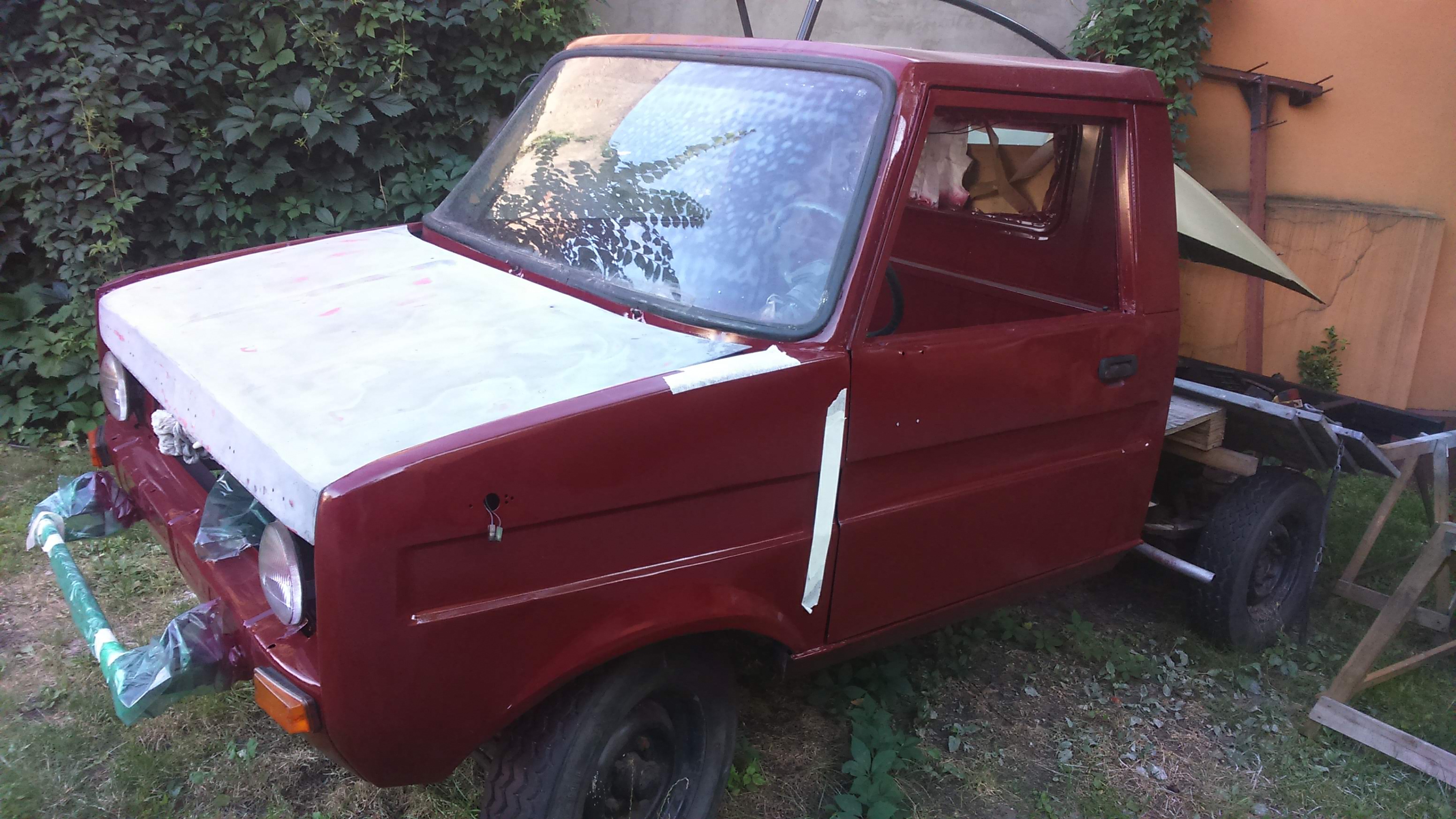

No to znamy tego samego Chińczyka :)
Chociaż miałem jeden taki dzień, kiedy było za gorąco i po nałożeniu lakieru, wysechł zanim się dobrze rozpłynął... Trzeba było poprawiać.
Zacisków mam: 0 sztuk.
Ostatecznie skończyło się na malowaniu pistoletem HVLP i zwykłym marketowym kompresorów z butlą chyba 20/25l.
Co prawda wyszła mi "gęsia skóra", ale tragedii nie ma. Słońce odbija od powierzchni, a z bliska można się przejrzeć.
Jestem mega szczęśliwy, bo zaczynam widzieć światełko w tunelu... Drewno na skrzynię też już mam, w piątek mam w planach zacząć składać.
Jest szansa że pod koniec sierpnia będę w końcu gotowy, żeby pojechać na przegląd :)
IMG_20180615_192028.jpg [ 376.96 KiB | Przeglądany 4270 razy ]

Te auta fabrycznie nigdy nie były lepiej pomalowane. I to żaden komplement - suche stwierdzenie faktu. :)
A ogólnie, jak na garażowe i pierwsze, jest zupełnie OK :D
