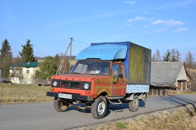

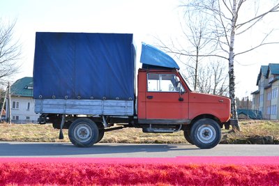

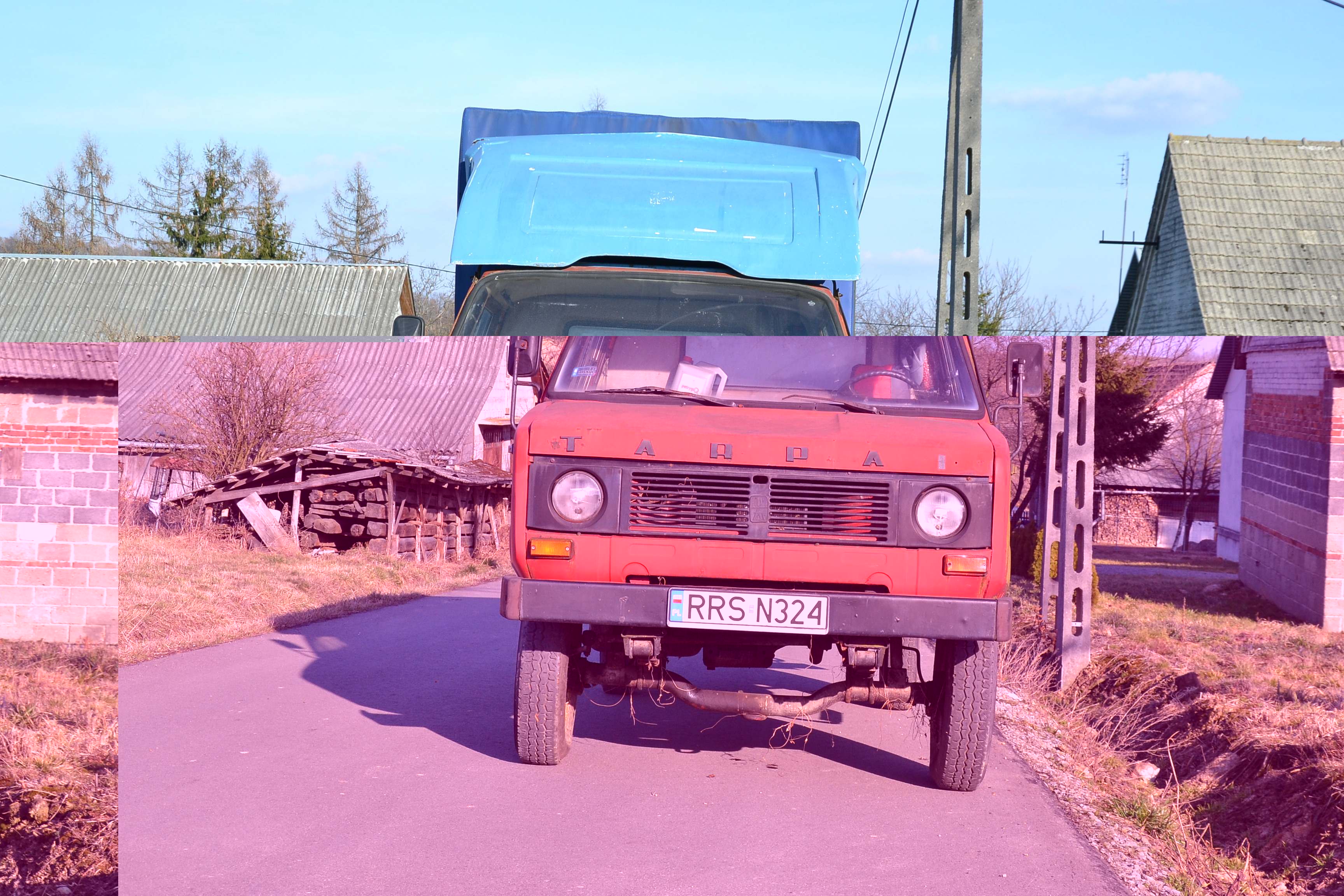

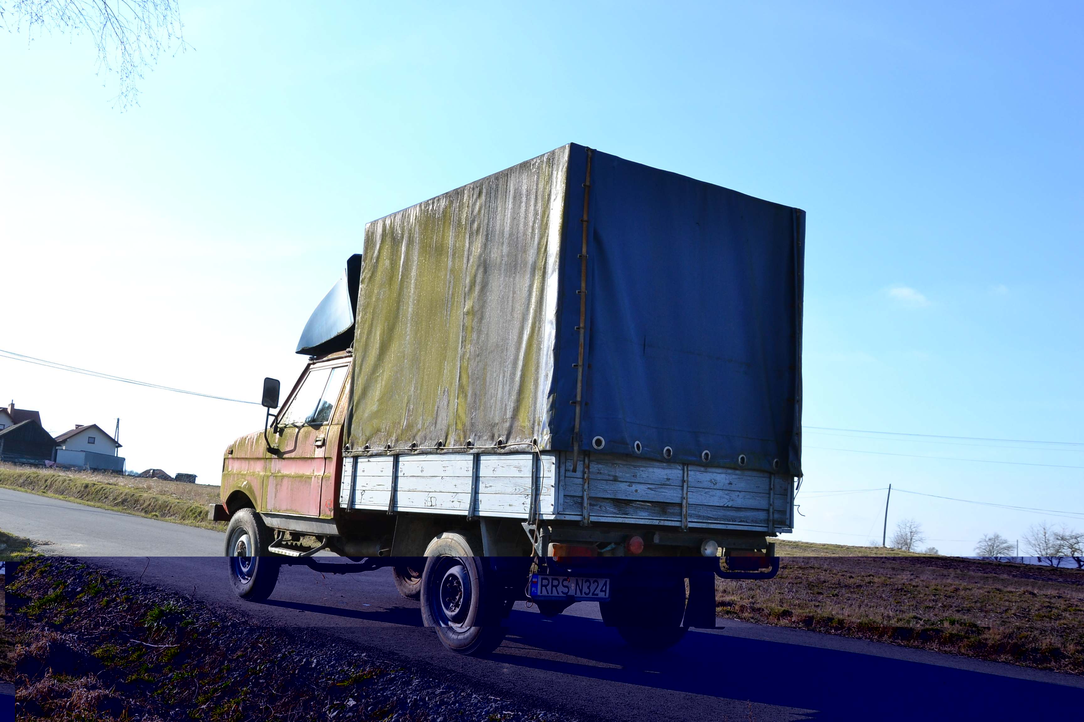

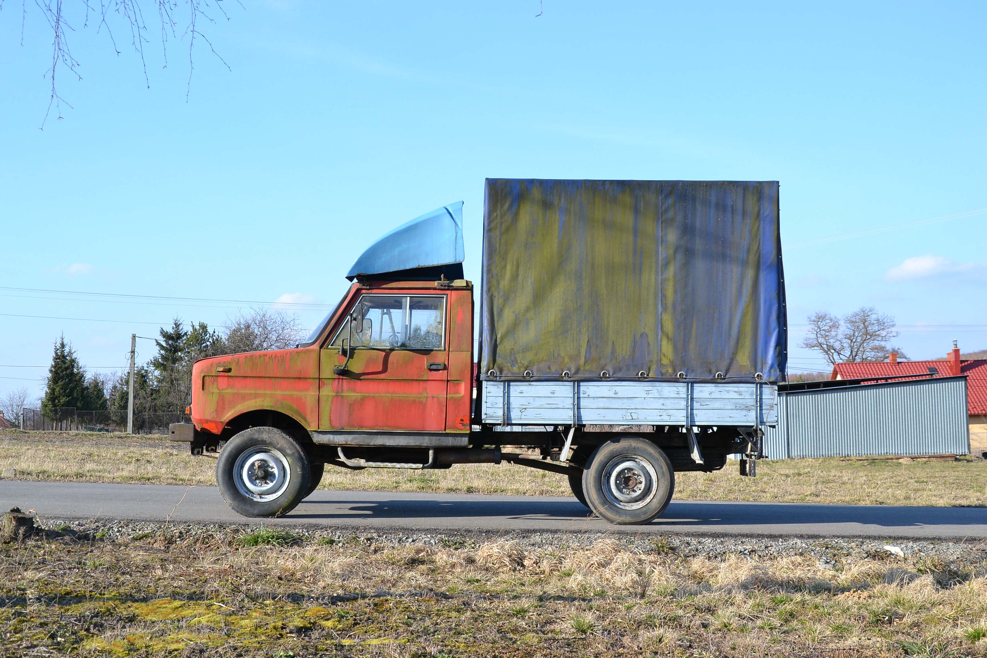

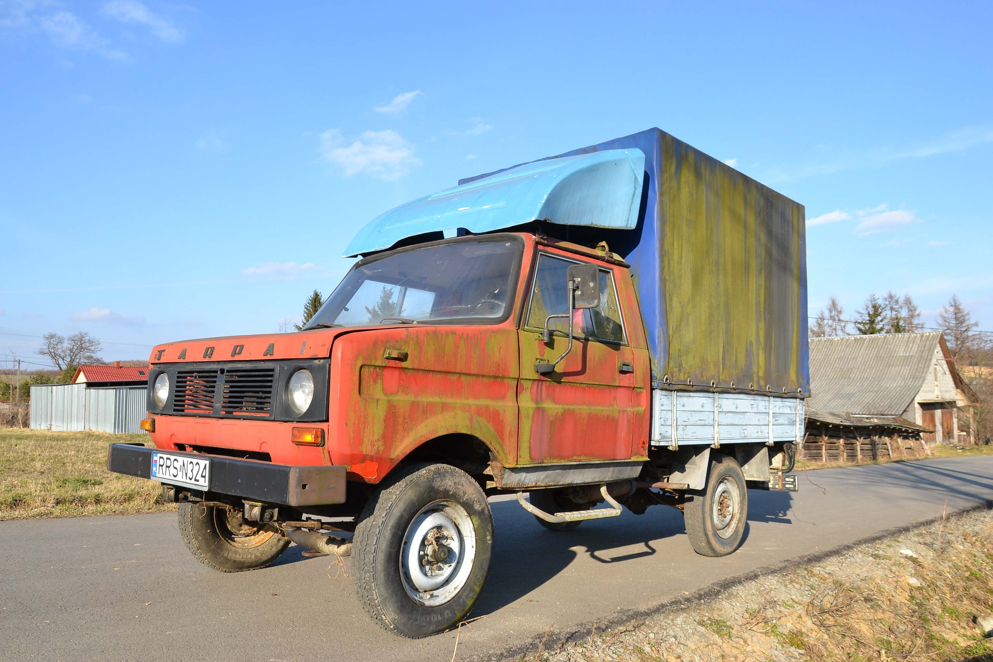

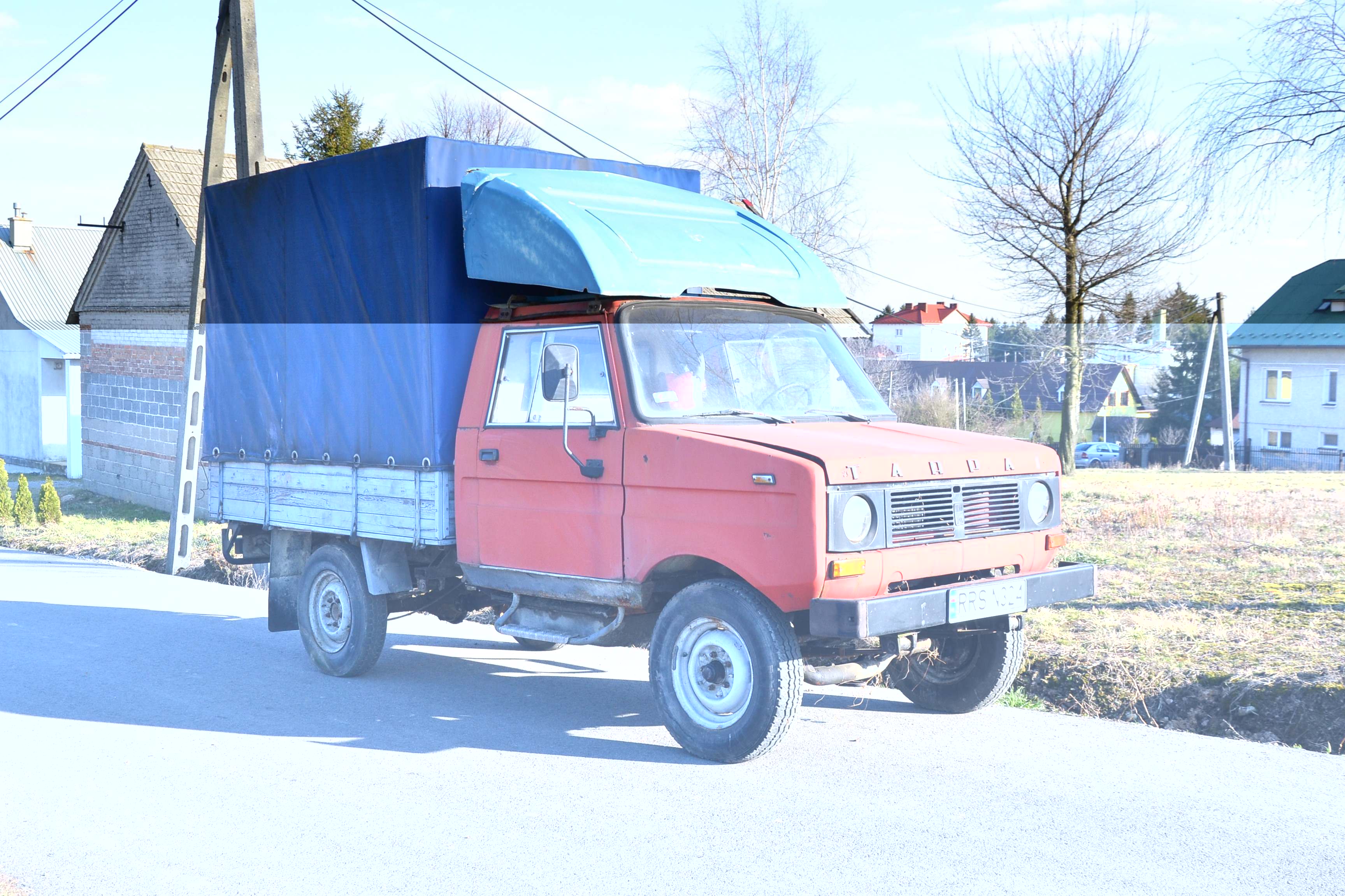

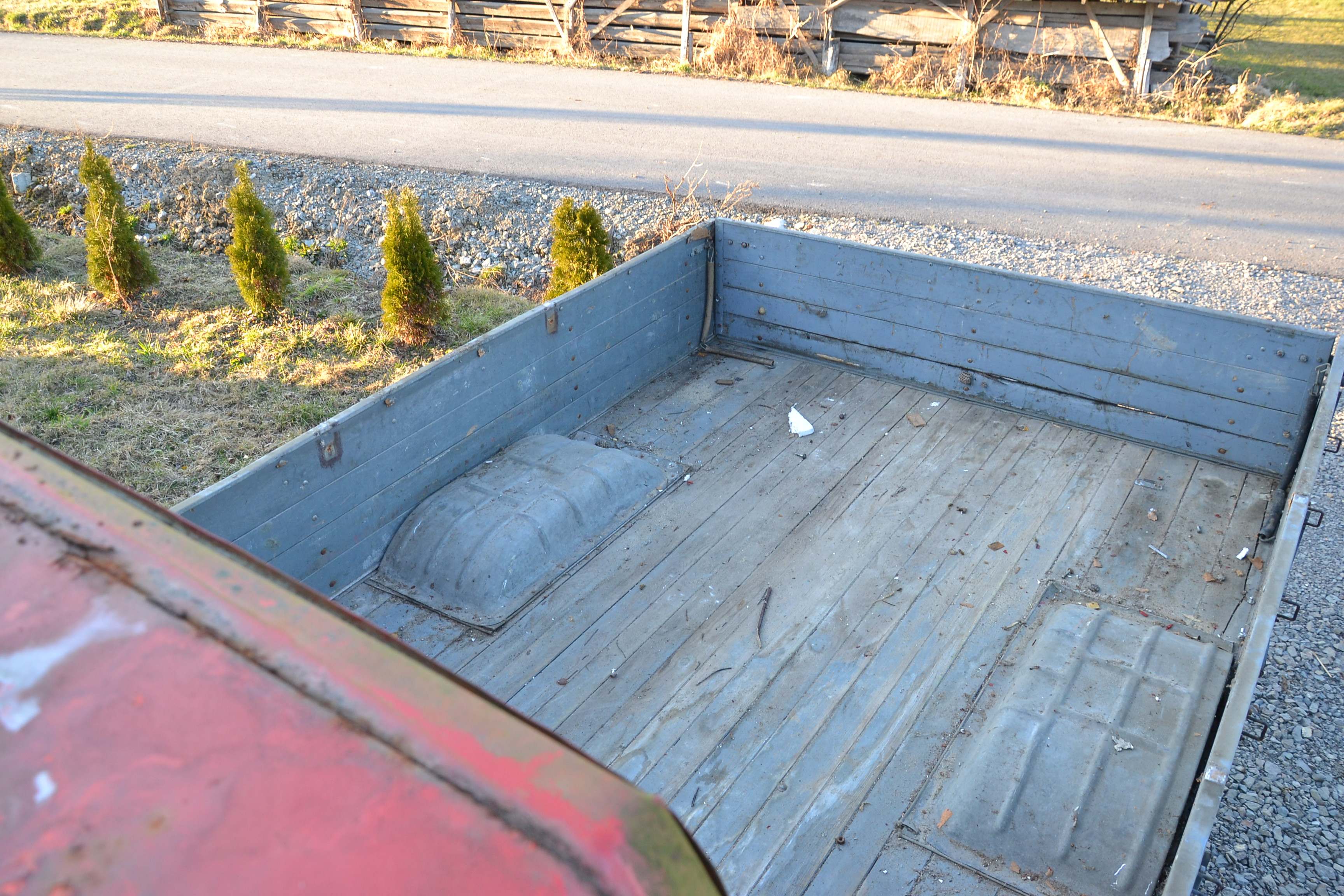

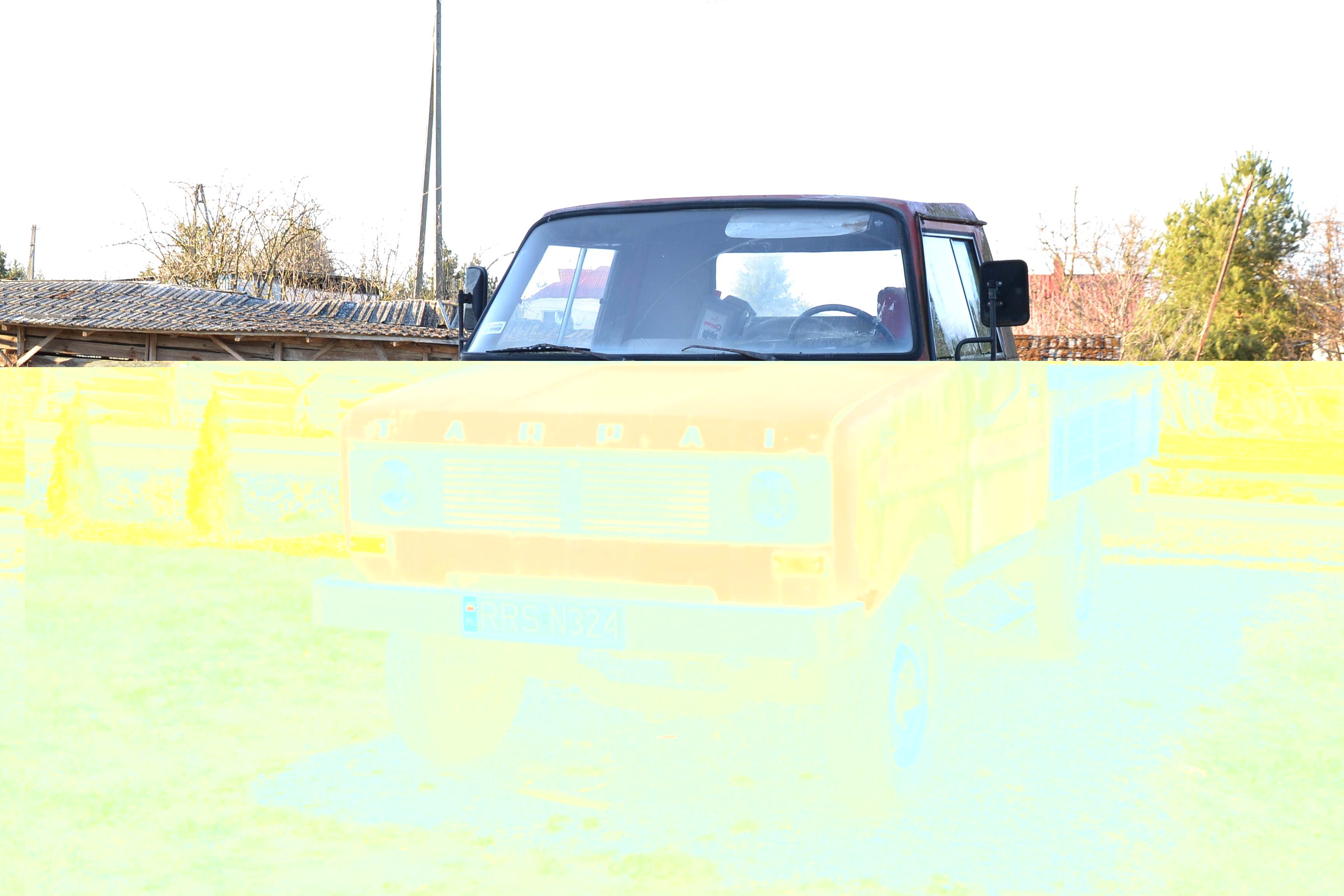

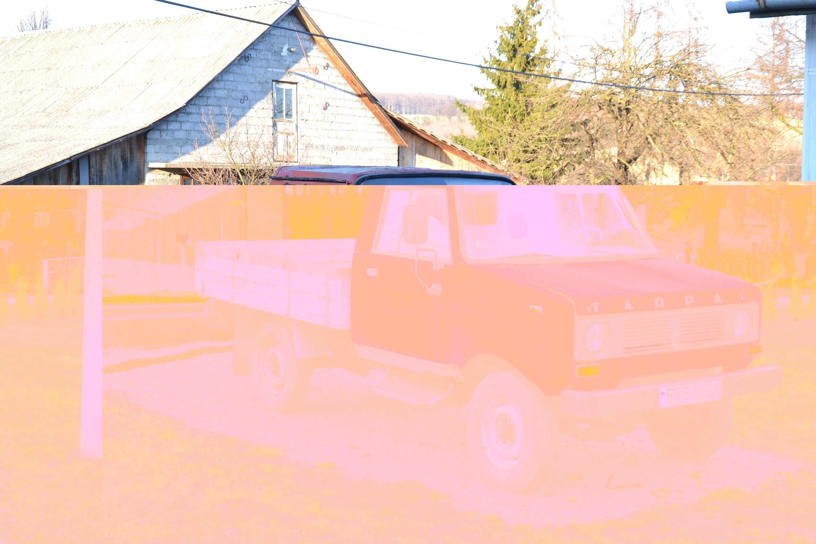

Wczoraj trochę podziałałem przy Tarpanie, nagrałem parę filmików i złączyłem w całość:
https://youtu.be/qW_AMpgFDLs
Czyli z tego co widzę stelaż można łatwo dorobić przy pomocy rurek i spawarki :)
Ale z tym poczekam do końca remontu, następne podejście zrobię do układu hamulcowego i ogarnięcia kabiny z śmieci.

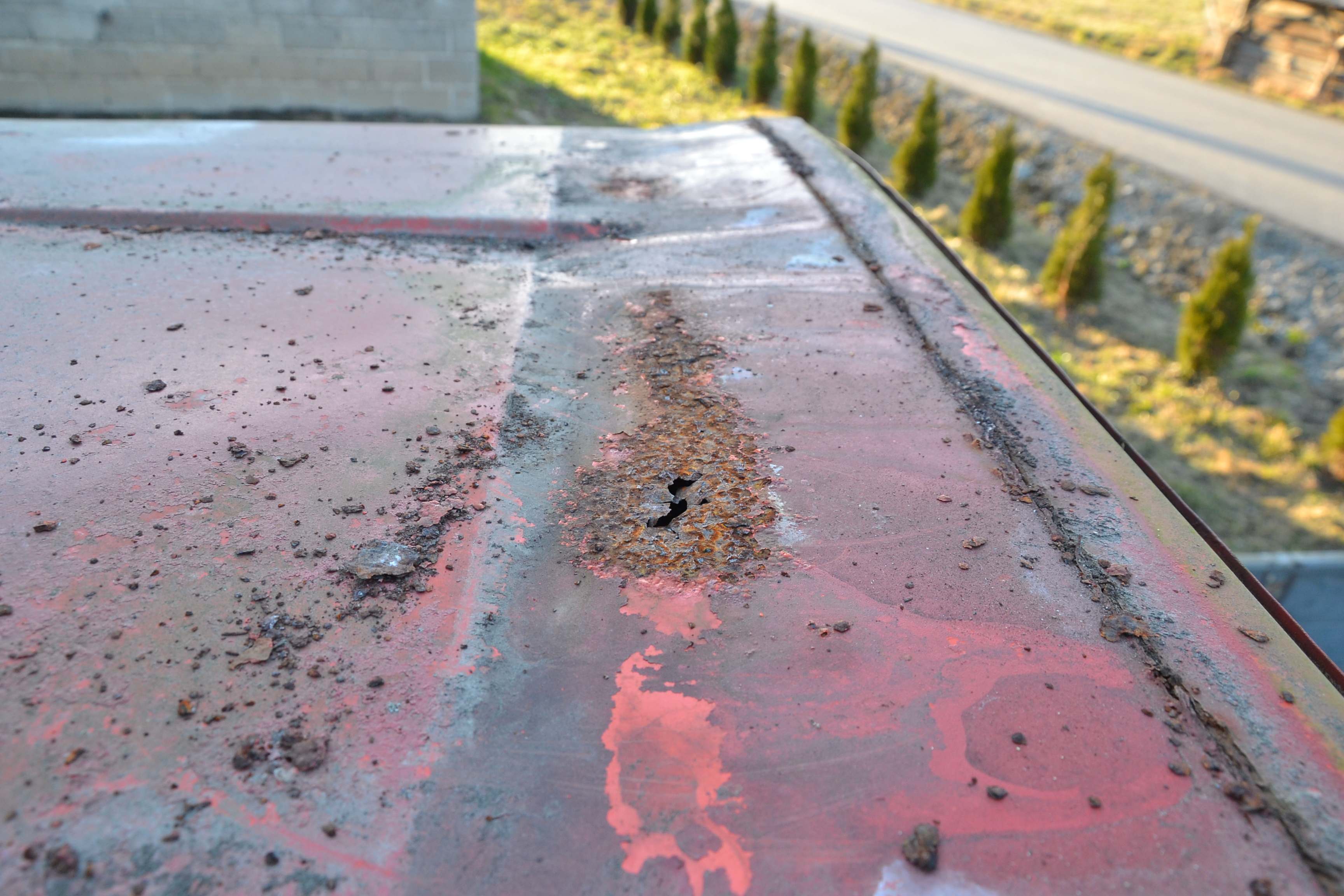

Niestety kawaek lioleum, który miał być zabezpieczeniem pod stelaż spoilera okazał się zabójczy dla dachu, pod nim przez lata zbierała się woda i uczyniła z dachu sito :D
Parę fotek przed i po:

Post: 07 marca 2019, 15:36
Fajny kawał samochodu - kibicuję :D A na filmiku świetne są te ujęcia z wnętrza - jakby monitor zaraz miał spaśc z biurka :wink: :mrgreen:
Post: 07 marca 2019, 16:46
super sprzęt :D szkoda że tego mchu nie da się zachować, robi klimat :lol: poduszki pod silnikiem do wymiany, nawet u mnie w Tarapanie tak nie telepie :mrgreen:

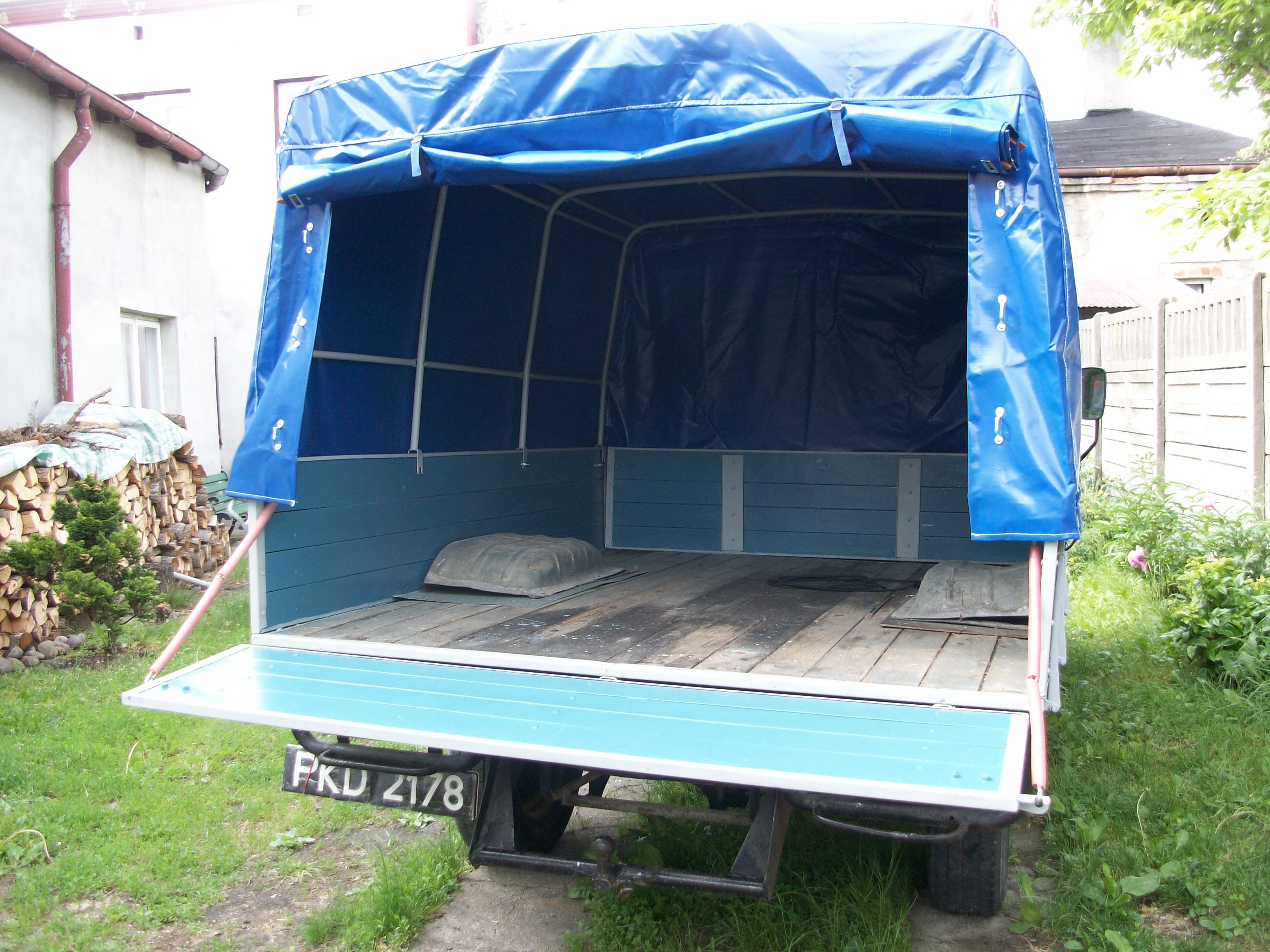

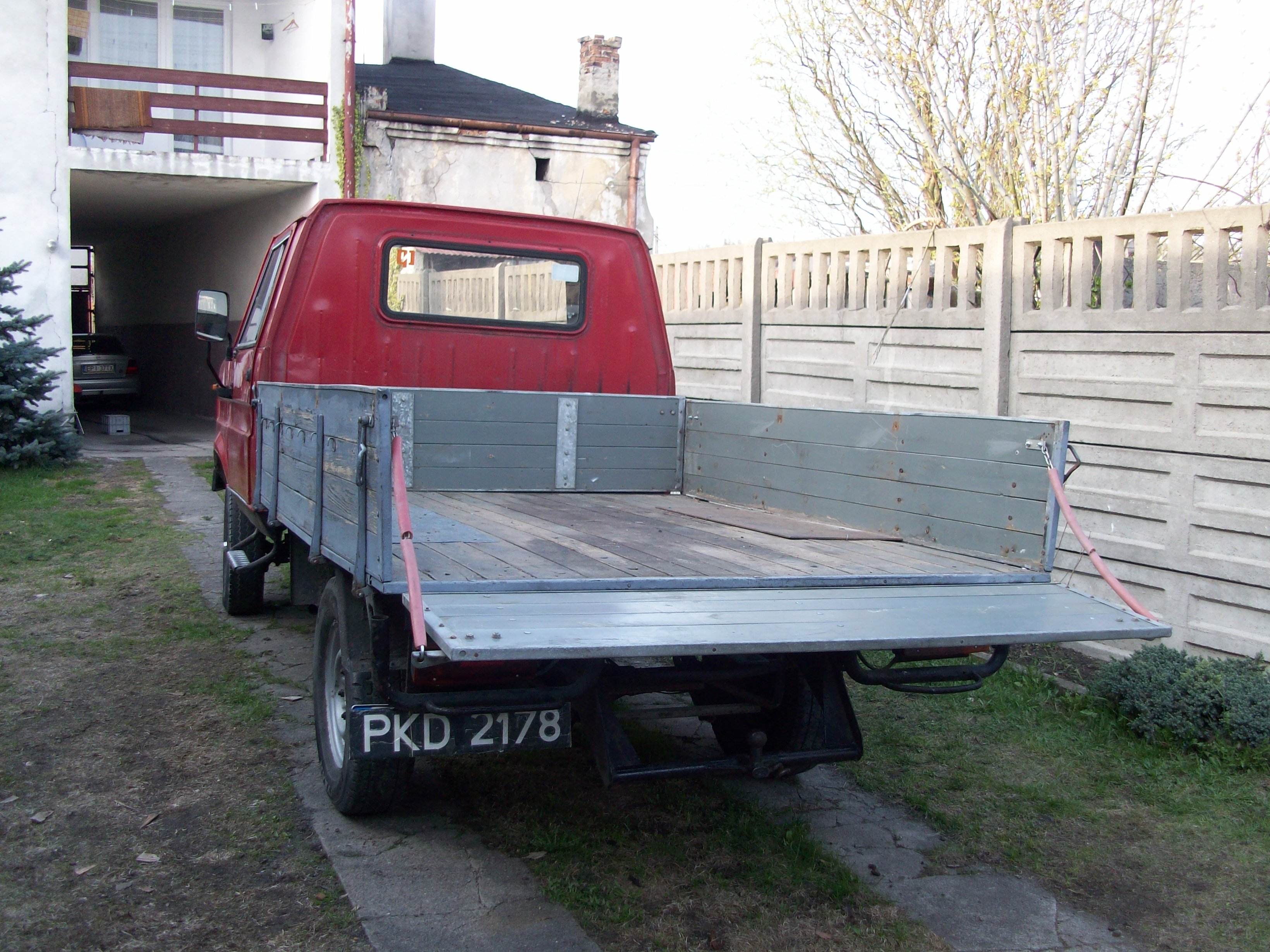

teraz zauważyłem, zachowały się z tyłu łańcuchy podtrzymujące burty, z przodu też? można prosić o zdjęcia?

Sukiennik - jak wrócę do domu to sprawdzę, ale jak mnie pamięć nie myli to zostały mi dwie sztuki tego łańcucha, w swoim podczas przeróbki paki nie montowałem tych z przodu. Zdjęcia dla Ciebie poglądowo.

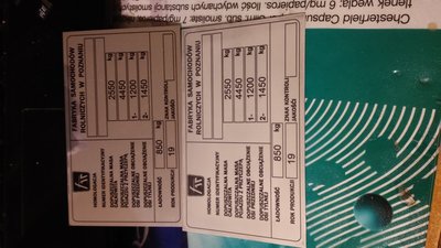

I żeby nie było ze nic nie dzialam fotka z doroboonymi tabliczkami. Sam zrobiłem projekt a firma reklamowa za grosze wykonała mi je na tabliczkach alu.
