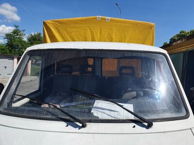

Zastanawia mnie też czy zakres pracy wycieraczek był fabrycznie tak beznadziejny, czy tam już było grzebane. W Trabancie mogę go sobie ustawić dowolnie, tutaj jest wszystko na sztywno i zawsze źle.
Albo wycierają do końca, ale w pozycji spoczynkowej są absurdalnie wysoko,
20250501_132607.jpg [ 2.87 MiB | Przeglądany 577 razy ]
Albo w pozycji spoczynkowej są ustawione sensownie, ale wycierają tak, że cała lewa strona świata jest niewidoczna.
20250501_132843.jpg [ 2.97 MiB | Przeglądany 577 razy ]
