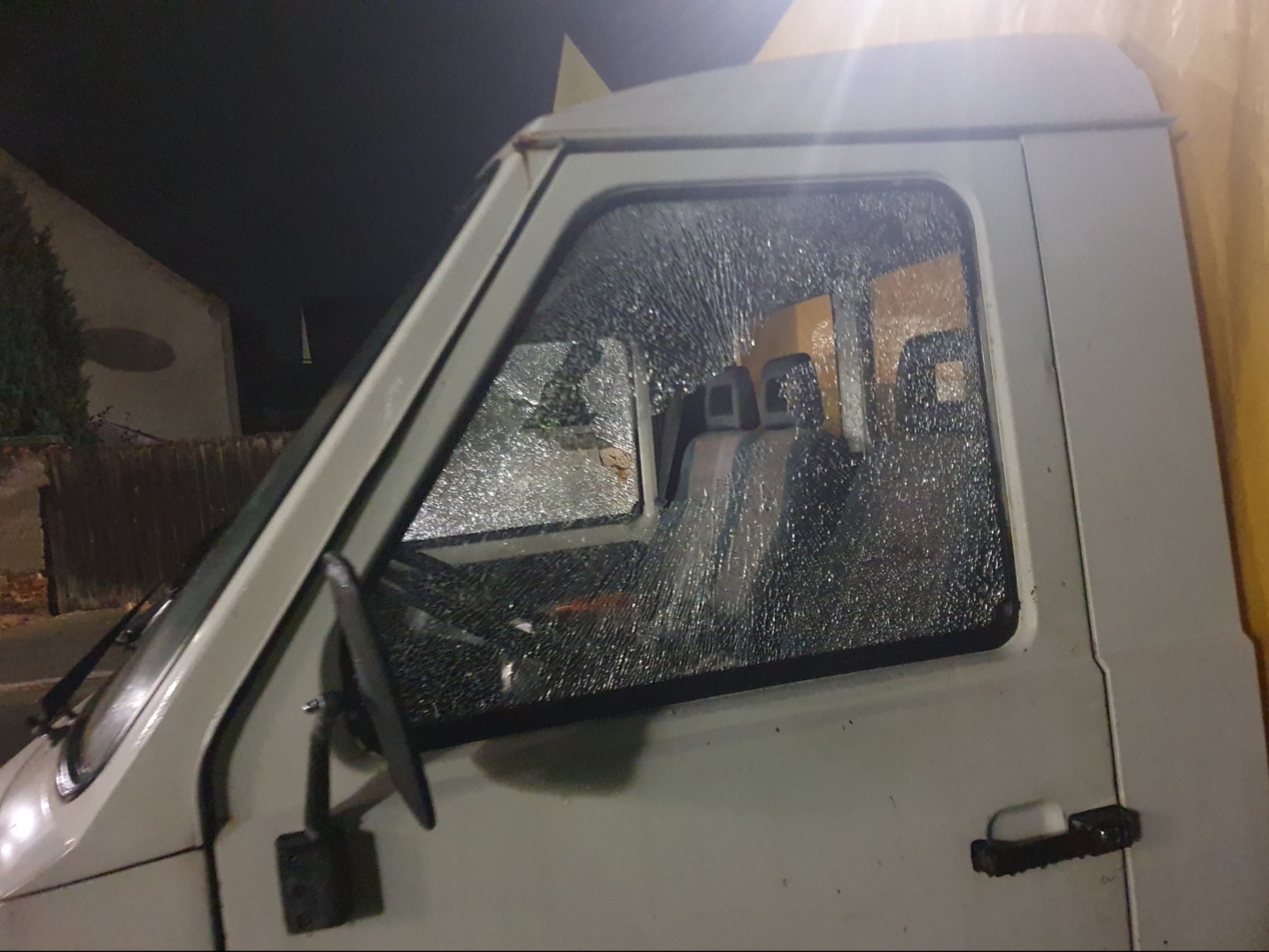

Po dospawaniu mocowań skrzyni wał zszedł się z nią idealnie, także książka nie kłamała. Jeździ się nieźle, jest w porządku. A przynajmniej było, dopóki parę miesięcy później nie zemściło się stawianie auta na ulicy pod domem...
20260308_045027.jpg [ 325.55 KiB | Przeglądany 78 razy ]
Z wiatrówki oberwały obie drzwiowe, przednia i wszystkie boczne w stojącym obok Polo. Sprawa oczywiście umorzona z powodu niewykrycia sprawcy. Niczego więcej się nie spodziewałem...

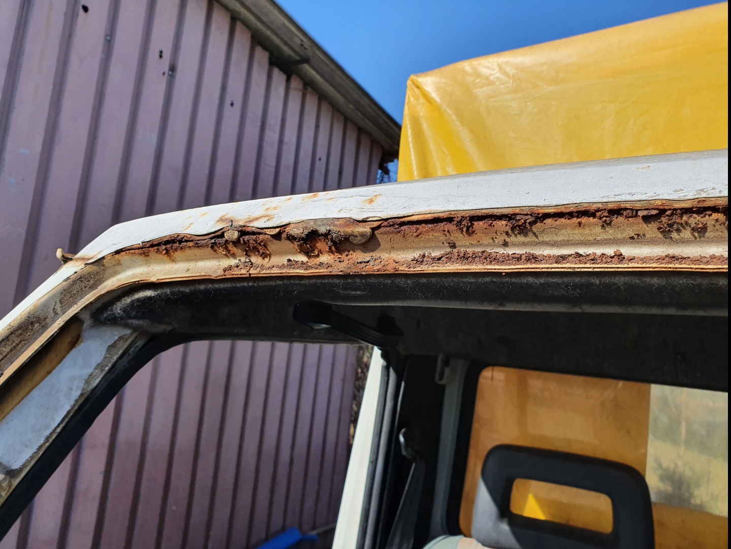

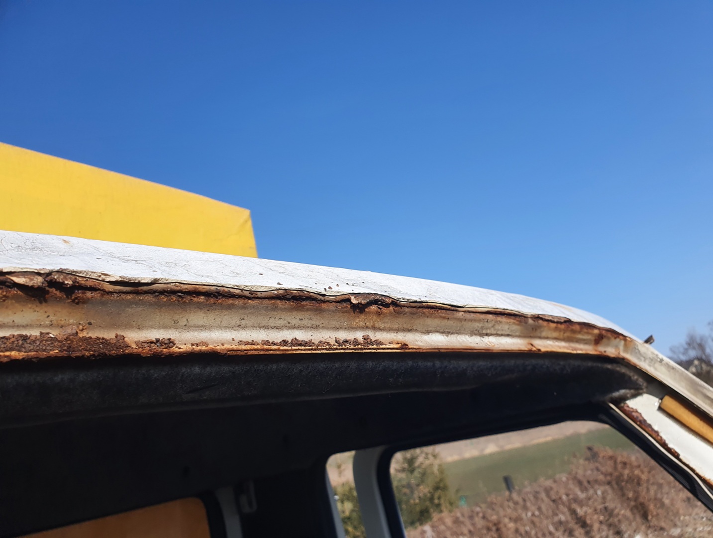

Bez Lublina jak bez ręki, już kilka razy by się przydał, a tu jeździć nie wolno. Więc z racji ostatniego ocieplenia odwiedziłem znajomego blacharza, żeby przy okazji wymiany przedniej szyby naprawić parcha ciągnącego się nad nią przez całą jej szerokość. Niestety blacharz jest zawalony robotą i nawet zapowiadanie się od razu po incydencie nie pomogło, kazał wrócić z pytaniem za dwa miesiące. A że bus musi latać to decyzja była prosta - trzeba wstawiać szybę. Na starą uszczelkę z silikonem na górze, bo krawędź dachu od wzorca prostej linii jest bardzo daleka. Parch wyczyszczony z wierzchu i zamalowany. Jak na parę miesięcy to zdecydowanie wystarczy.
