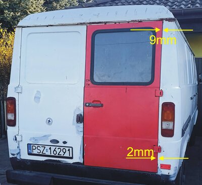

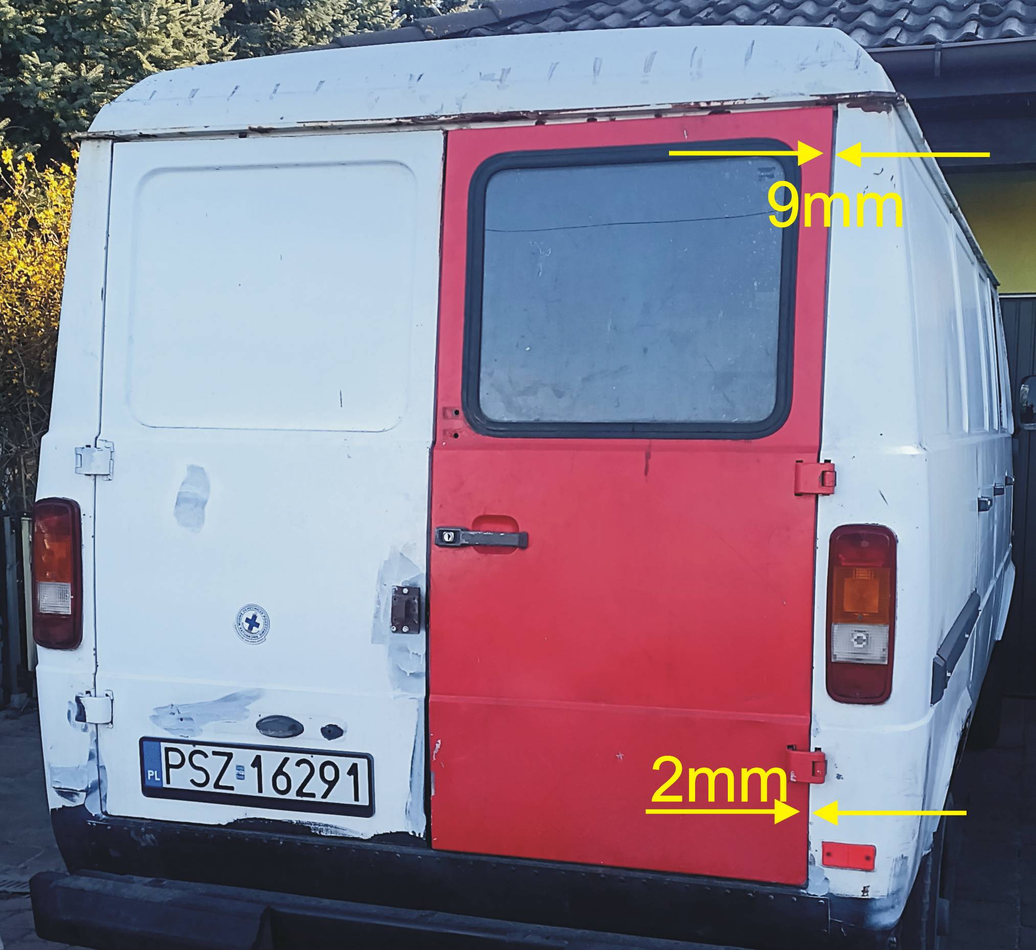

Prośba o rozwiązanie problemu spasowania drzwi tylnych.
Zakupiłem drzwi od Lublina 2 przeszklone bo auto w końcu ma być kamperkiem na rybki.
Lewe są oryginalne bo tam będzie drabinka na dach do baktriana noclegowego.
Nie rozgryzłem tematu jak te drzwi są spasowywane bo po dokręceniu na max łącznie 6 śrub mocujących drzwi ciut jak widać to nie pasuje. Myślę nad wewnętrznymi podkładkami, chyba że jest inna metoda. Dzięki i Pozdrawiam

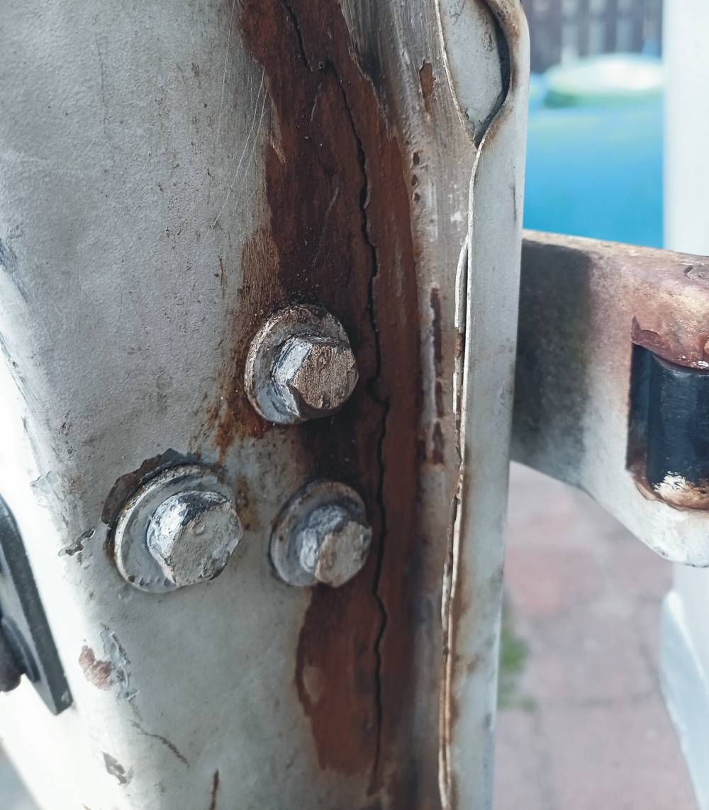

Temat rozwiązany, po usunięciu uszczelki widać pęknięcie blach drzwi, jutro pospawam, będzie OK. pozdro
