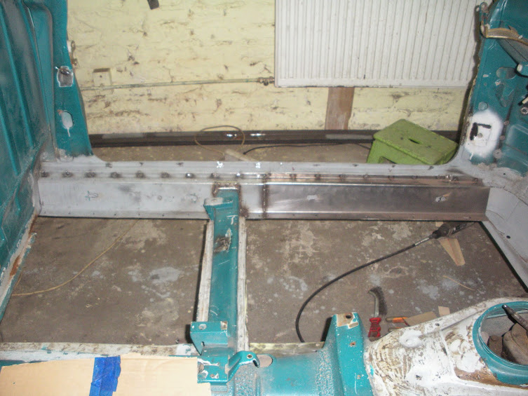

Podproże pasuje
Na foto widać otwory konstrukcyjne do wpuszczania konserwacji
Otwory w podprożu też się pojawią :D

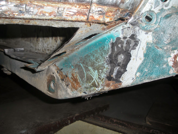

W bucie nie było dziur na wylot, ale blacha wyglądała jak banan po dwóch tygodniach.
Zawsze jak widzę masę uszczelniającą na łączeniu blach to wiem, że jak ją zaczne zeskrobywać to nie dowiem się niczego co mnie pocieszy.
Tutaj skrobałem, skrobałem, aż wyskrobałem na wylot :D (nad owlanymi otworami)
Na początku mnie to bawiło nawet: jak przed garażem rosła sterta trucka w kawałkach.
Po kawałku, jak zawsze. Żeby za dużo nie naciąć i czegoś nie zniszczyć. Na koniec zrobię podsumowanie ile jakich materiałów poszło. Teraz już zdradzę, że na prezentowanym etapie odnotowałem zużycie 25 sztuk tarcz 125mmx1mm. Napiszę też że jestem niemal pewnien, że 5kg szpula drutu niewystarczy na ukończenie blacharki

Najpierw rozwiercać potem ciąć, rozwiercaćile się tylko da.
Zbliżenie na gołą Rudą
i przymierzone jak to leży. Chyba całkiem nieźle. Ten wymgał minimalnej korekty nożycami do blachy, ale to kosmetyka.

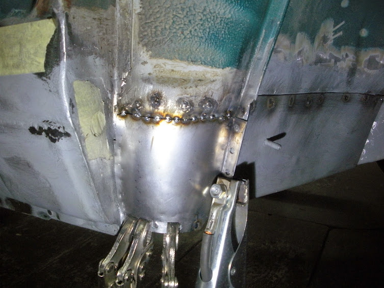

łatka wspawana na gotowo, oszlifowana
W miejscu w którym but styka się ze ścianą grodziową są zgrzane fabrycznie 3 warstwy blachy. Odtworzyłem to tak jak było fabrycznie. Jedna warstwa to but, druga to blacha która zamknie buta i bedzie jednocześnie podłogą, a trzecia to ściana grodziowa.
przymiarka

Początek podproża. Jest on swojego rodzaju przejściówką. Przejściówką z oryginalnego kształtu podproża zdefiniowanego przez buta do podproża dogiętego przeze mnie.
Tak to bedzie
Całego podproża niemogłem wspawać. Zostało mi piaskowanie podłużnic od środka. Chciałem unikąć dostania się piachu do progów i do profilu zamkniętego przez podproże.

Spaw punktowy (taki pojedyńczy 8) ) nie może wyglądać jak kropla wody na nawoskowanym lakierze. Tak?
Rzeczywiście czasem spoina "rośnie" do góry zamiast wtapaić się w metal. Niestety mam tylko "4 biegi" i na 2 pali dziury a na jedynce słaby przetop. :roll:
Nawet nie proszę Cię o rady bo wiem że pomoc przez internet nie zastąpi mi prawdziwego nauczyciela. :-|
Wszystkie ważne konstrukcyjne/nośne elementy spawałem na zakładkę, spawając do wywierconych otworów. Tu już nie bałem się o przpalenie. :)
a tutaj?
tu spawałem na zakładkę do otworu. W 4 na 6 punktach spoina "wyszła" na drugą stronę. To już jest przetop?
Albo tutaj:
te cztery spoiny to nie szlifowane tylko tak jak wyszło spod palnika. Przeszło by?
